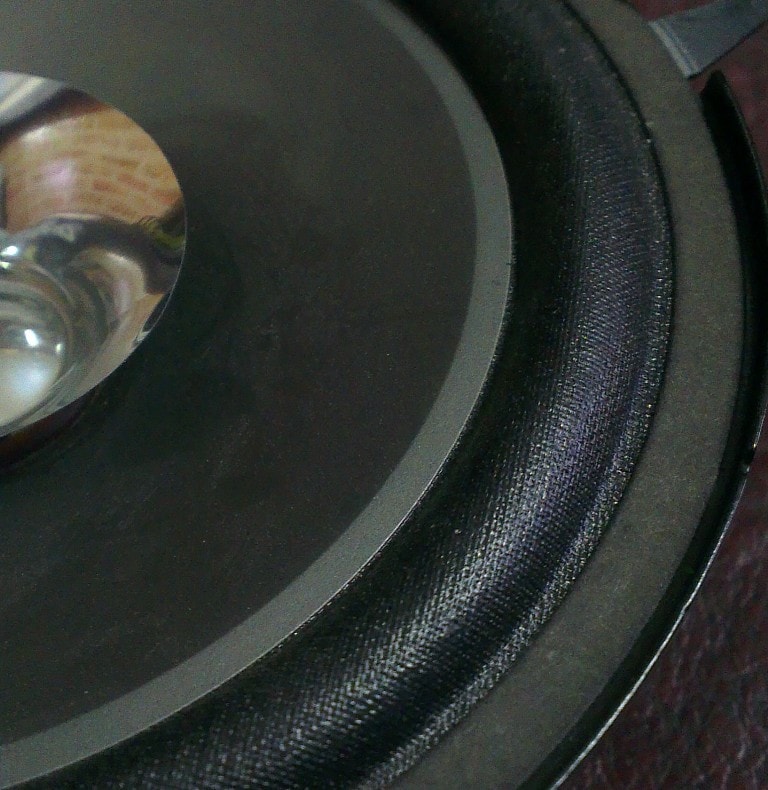

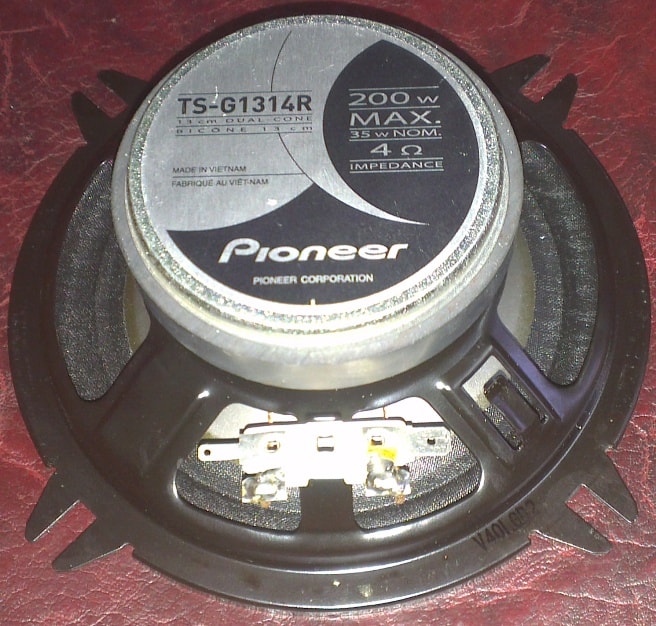

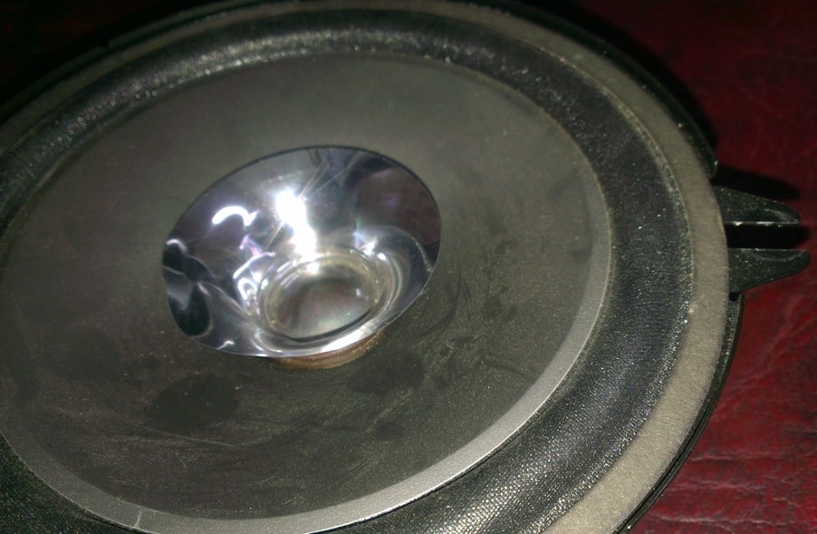

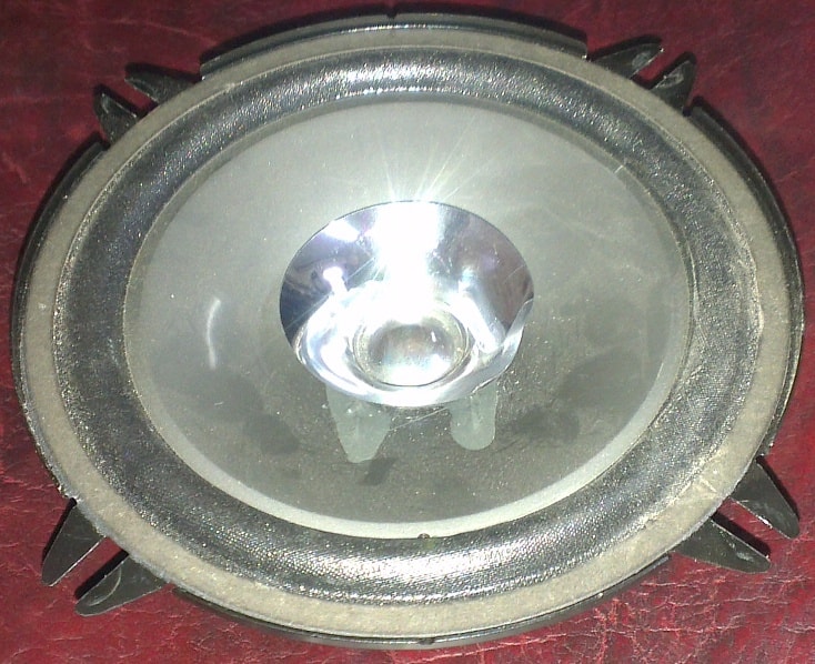

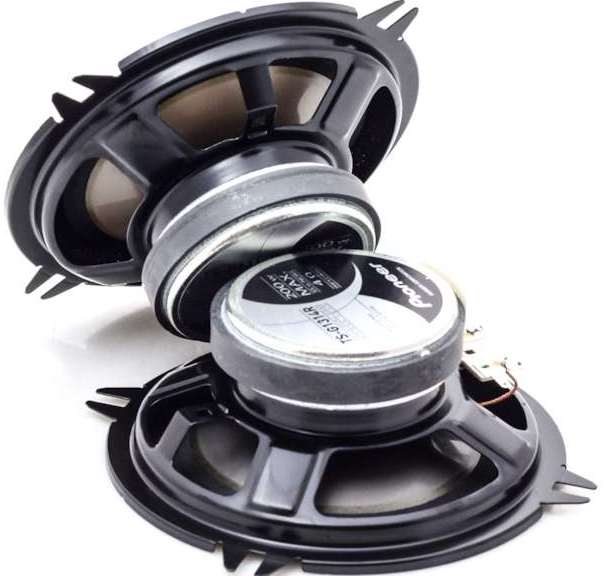

Принесли на ремонт. Немного о впечатлениях.
По поломке, просто отвалился рупорок. Приклеил герметиком, типа момент, все ок.
Сам динамик сделан не плохо. Диффузор пластик, подвес ткань с пропиткой. Рама стальная, не хлипкая. Звучание порадовало, не напрягает. Бас от такого малыша без корпуса очень приличный. Значит добротность высокая (поправьте меня о чем это говорит)? Громкости так же хватает, динамик не перегружается. Позже прикреплю фото.
6,596
5,097
203
Вряд ли у него 40 Гц. Реклама. Резонансная у таких 70...100 Гц, добротность под 1. Потому гудит без корпуса хорошо, на мидбасе.
