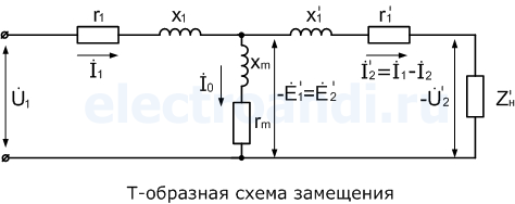

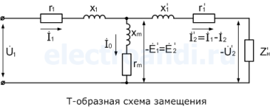

Транс-р является одним из наиболее сложных радиотехнических изделий. С упрощенным подходом можно многое упустить и одновременно получить ошибочные выводы. Это в натуре железяка с проводами, а в работе....
Вот эта самая простая экв. схема замещения транс-ра, для самого-самого первого ознакомления.
Но даже она уже не простая. Измерения через вторичку дают далеко не 100% правильный результат. (см. схему). А если начать копать "правильно".....
Давайте глубоко не копать, а то накопаем. Тесла такого накопал, до сих пор шарики за ролики даже у профи заходят.Экв. схема.png

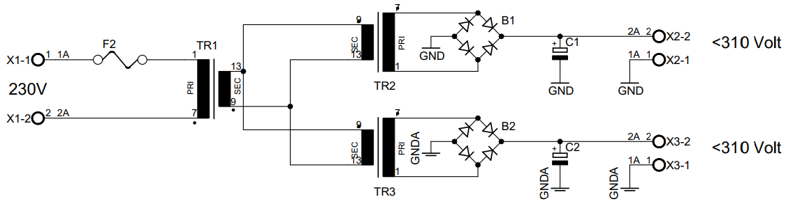

Делать было нечего...
Сеть - транс от комп. ИБП 230в и 2*7в, и ОСМ 0,1 220в и 0-5в-42в, первичка 230в, 14в, и 37в - 220в, мост, 680мкф*200в, получается 102в на ХХ, и 87в на нагр. 680ом, или 127ма
Просто идея, как получить высокое напряжение, приличного у себя не нашел...
С тр-ра ИБП получаем 7в+7в, исп. для накала
Транс от ИБП компактный, 77*34*64 мм, ХХ - 2 по 7,5в, можно 6,6 вольт на 1 оме, это 6,6 ампера

В таких паровозах без предварительного маломальского расчета и замеров параметров транс-ра не прокатит. Хотя это дело в любой констр-ии полезно. Но преимущество в том, что витками вторички первого тр-ра можно регулировать выходное напряжение всей конструкции.
Предельные данные, это:
не получить на выходе больше 310вольт ХХ, иначе второй транс-р будет в насыщении. Остальное как обычно, в разумных пределах
