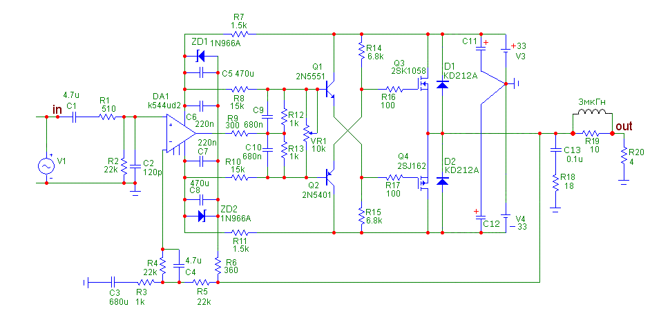

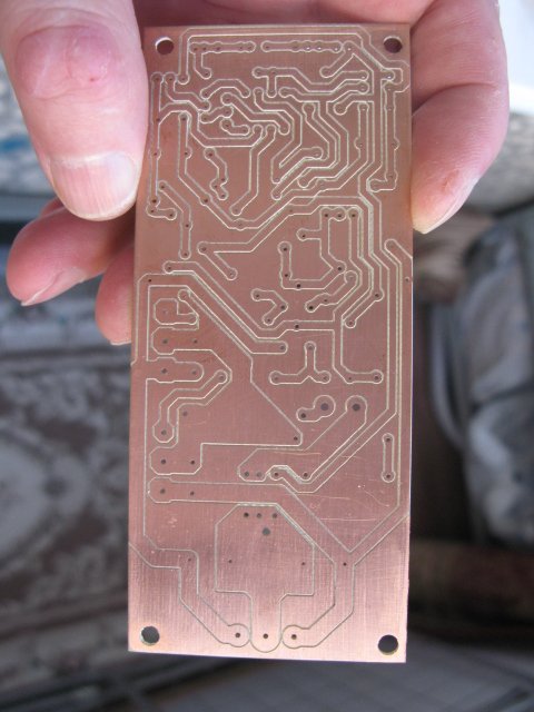

платы будут пилиться фрезой снимающей медь по контуру . тоесть останется лишняя медь которую можно пользовать как экран .
одна плата 500р(один канал) +пересыл боксберри по России
принимаю заказы , примерно будут готовы к середине месяца(ноября)
выглядеть будет вот так как на образце.
сама плата в архиве .

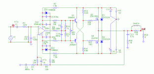

от оригинальной схемы отличается добавлением резистора баланса нуля , джамперным переключением на разные ноги и переключением на разную напругу по полярности для балансировки.
это позволяет пользовать практически любые оу для тестирования и отслушивания .
разобраться не сложно
балансировка как по "+", так и по "-". переключение балансировки (1 нога всегда общая) между
5 ногой TL071 по минусу,
OPA637 , кр544уд2а по плюсу
и
8 ногой (OPA134, OPA132 по плюсу)
буферные транзисторы после ОУ можно не ставить , но кто надумает , а найти не сможет их у нас продают по 50р, (отберу близкую пару) так что можно заказать вместе с платой
кому интересно пишите в личку

если почитать оригинал статьи то можно увидеть что в этой схеме и вертикалы , которые в разы доступнее и дешевле , тоже работают аж бегом , но тут уже транзисторы перед ВК необходимы , так как емкость у вертикалов нехилая. так что можно собирать схему , слушать с уже отличным результатом , а появится возможность -просто заменить транзисторы выходные на латералы.

Ты глянь всю ветку про Минуэтик на схемнете, там с вертикалами долго мудохался Космас, пока латералы не раздобыл. После чего все мигом стало нормально.

вот я о том и говорю, что если тупик и латералов нету , можно с некоторыми извращениями пользовать вертикалы (ну как бы минуэт для бедного)

На случайной паре вертикалов делал несложный усилитель , получалось неплохо, но ток покоя получался дуровой ,иначе ступень неизбежная , а еще нужен термодатчик.

вот что бесит так это в форумах бесконечное количество умников и почти полное отсутствие тех кто делает .
платы заказанные под изготовление лежали на схемнете несколько лет , и никто кроме болтовни ничем не занимался .
заказал я платы , списался с автором БлэкМуром и выясняется что они с ошибками .
благо заказ делался неспешно , БлэкМур любезно поделился платой , коллега DEZZY все вдоль и поперек проверил и получилось в итоге то что во вложении.
вот их и будут пилить .
кстати в варианте БлэкМура они разведены более оптимально .
во вложении печатка самая правильная и самая свежая на сегодняшний день

выглядят вот так . конечно при разработке место экономили нещадно . монтаж будет плотный , хотя это хорошо -короче дороги , но отсюда два косяка:
1. паять надо очень аккуратно , чтобы не навешать соплей
2. отверстия больше половины надо пройтись сверлом потолще иначе ноги не влазиют .... по ошибкам вроде на схемнете все пробежали , если и есть то страдать буду вместе с вами.

и скорее всего вместо пленок в 4мкф надо ставить неполяры , они в разы мельче , а разницы никакой
28,091
13,445
Я по дури впаял эти пленочники , не увидел разницы. В моем варианте их нет , в схеме измерителььного унча.

всё же лут будет получше...уж слишком велик шанс соплей...
