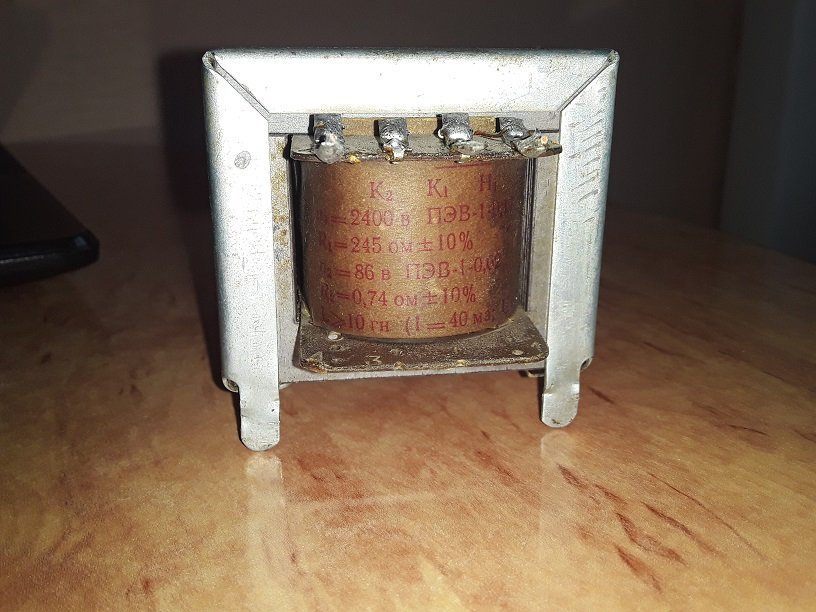

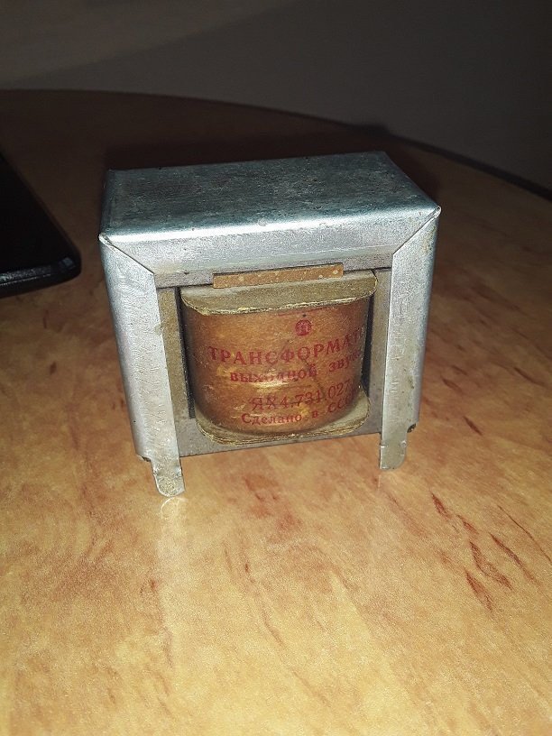

К ТВЗ1-6 это все имеет отношение ? Или эта ветка - и тема про ТВЗ1-6, как Карл Маркс и Фридрих Энгельс из анекдота, - не муж и жена, а четыре разных человека?
Всё, что я ищу - я готов купить. Всё, что я спрашиваю, мне интересно, сам пытаюсь разобраться, что непонятно - переспрашиваю. Хорошие выходники - мне для 6С4С (2А3/45), а то так и буду слушать 6С4С + ЯХ4.731.027, он, конечно хороший и секционированный, только маленький и один =) ТВЗ-1-6 для опытов с 6BX7.

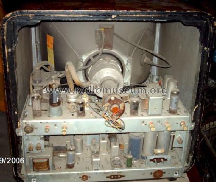

с чего вы взяли что он секционированный? мелкие твз обычно никто не секционировал,это транс от телевизора Рубин- 102 там железо УШ16х32,там и дроссель и твк на таком же железе были,именно с утолщенным набором 32мм
Предложите этот ЯХ - куплю для пары.

он у меня есть и твк и дроссель тоже,все от рубина 102,но к сожалению они у меня дома,а я сейчас живу в Питере на съемной квартире,,,,из за войны(((
но он маловат,имхо лучше купить ОСМ-0,063 на 380в и перемотать тем же проводом
там отличное железо э-330 0,3мм

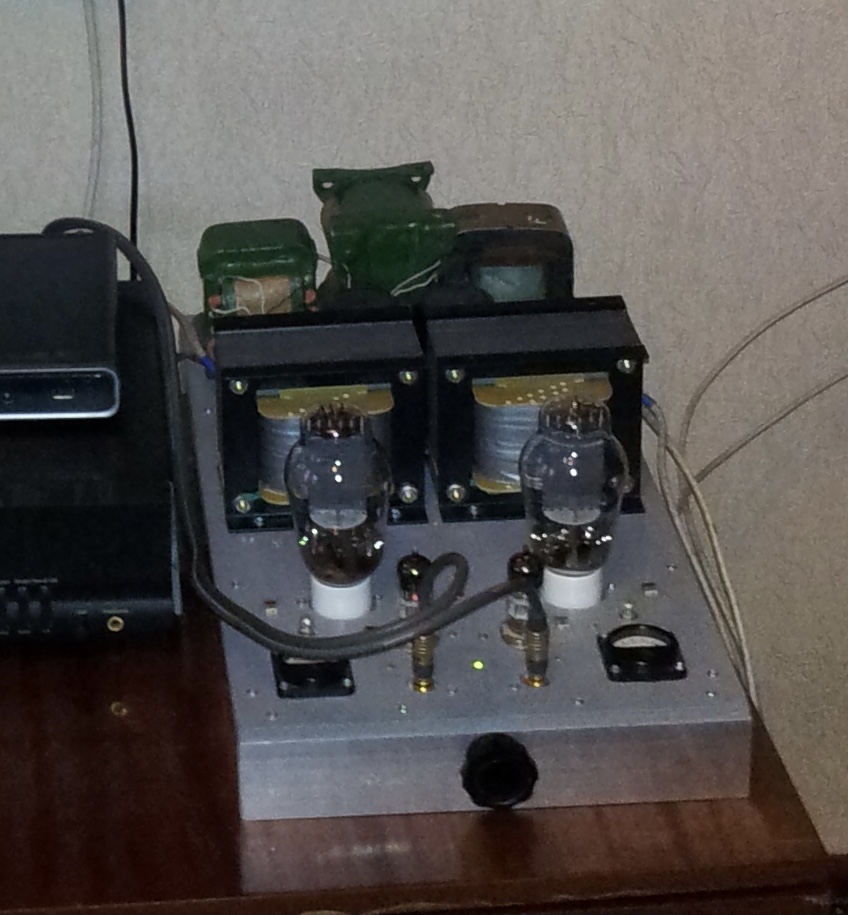

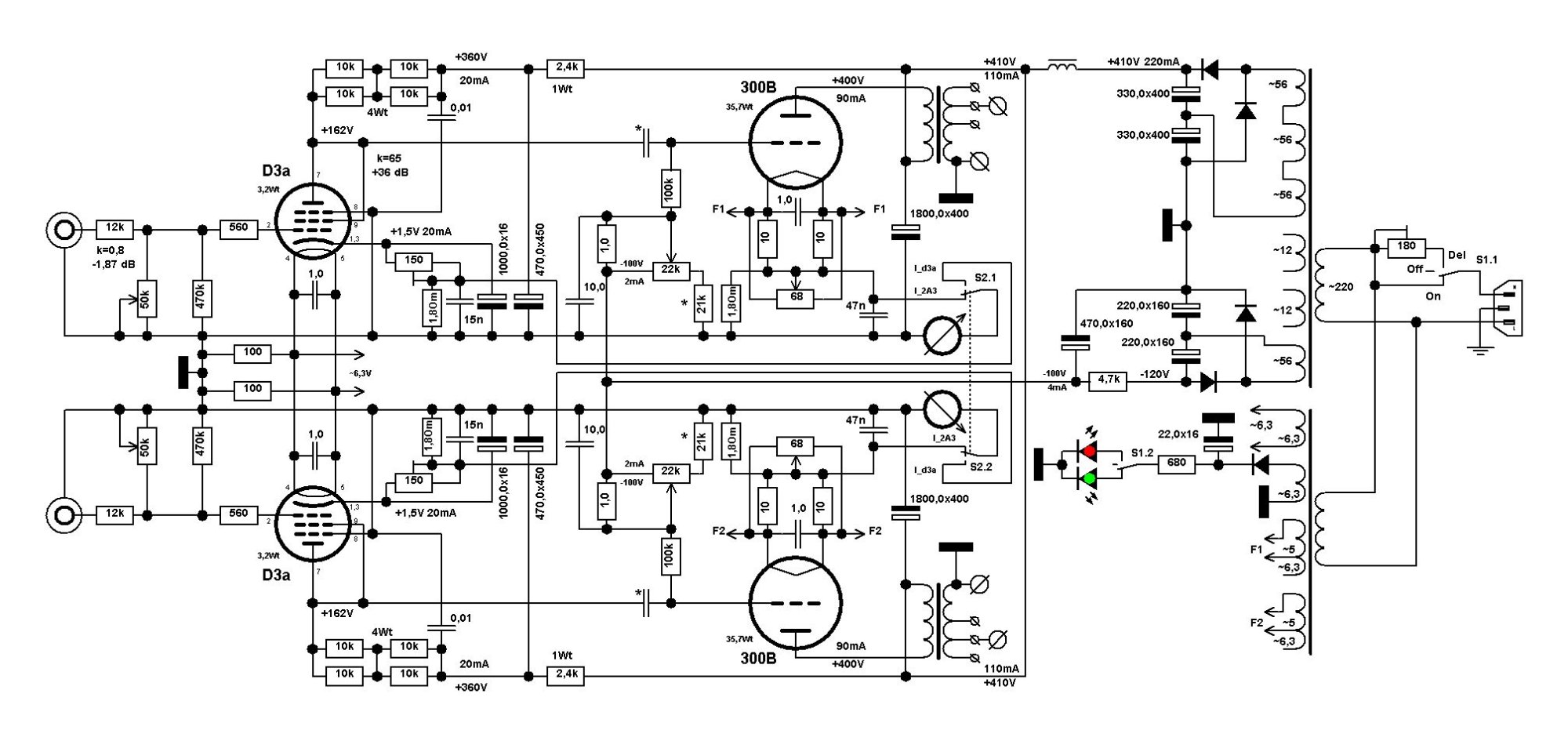

Сразу предостерегу от глупости насчет средней точки накала на накальной вторичке , такое решение гарантирует дикий неустранимый фон.
А вторая глупость- накал 6с4с переменным током. Никакая средняя точка его не уберет в ноль, гудеть будет отменно. Называется энта штука приведенное к сетке напряжения накала катодной нити, которое в районе 1-2 милливольт у двухвольтовых 2А3 и 2С4С, но ломовое у 300В и 6С4С.
Творческих вам узбеков.
У 300В я уводил, на 89дБ впритык не слышно.

D3a уникальная лампешка, жаль больше нету. Это был мой подарок незабвенному Жене Мукину...

У вас есть ЯХ4.731.027? Я куплю! Но, наверно, это нескоро получится?
у меня есть железо от ОСМ-0,063 э-330 ,могу намотать транс с нужным Кт ,это на много лучше ЯХ4.731.027 выше индуктивность и больше окно почти вдвое
и секционировать можно,да и намотка в ЯХ..... не айс в плане паразитной емкости

ТВЗ на ОСМ-0,063 пока не нужен...
зря,это на много лучше твз,марка стали и размеры сердечника,это тот же импортный М6 только качество обработки торцов хуже,но в твз с зазором это не важно
проницаемость в три раза выше чем у стали ЯХ....., и максимальная индукция в 1,4раза,про куриное окно в ЯХ.... и речи нет,оно как в твз-1-9
секционирования обмоток тоже нет,он не далеко от твз-1-9 ушел
вон он слева внизу на фото,а справа вверху твк тоже на таком железе они у меня оба дома....
