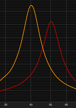

Неединожды в темах и "этих ваших интернэтах"© упоминался "Реставратор покрышек Doctor WAX" в кач-ве зелья для восстановления задубевших резиновых подвесов.
Не буду приводить здесь положительные результаты и картинки воздействия на задубевшие резинки – всё есть в темах и в сети.

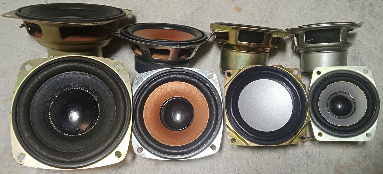

Давеча перебрамши набравшись смелости наглости намазюкал этим зельем тряпичные и ППУ подвесы, которые со своей "стоковой" пропиткой, а за одно намазюкал ЦШ.
Интересовало именно ЦШ и ткань/ппу.
∅ по подвесу от 40 до 80мм
Динамичкам уж точно более десятка вёсен, окромя "рыжего", тот сравнительно свежий и неюзанный.

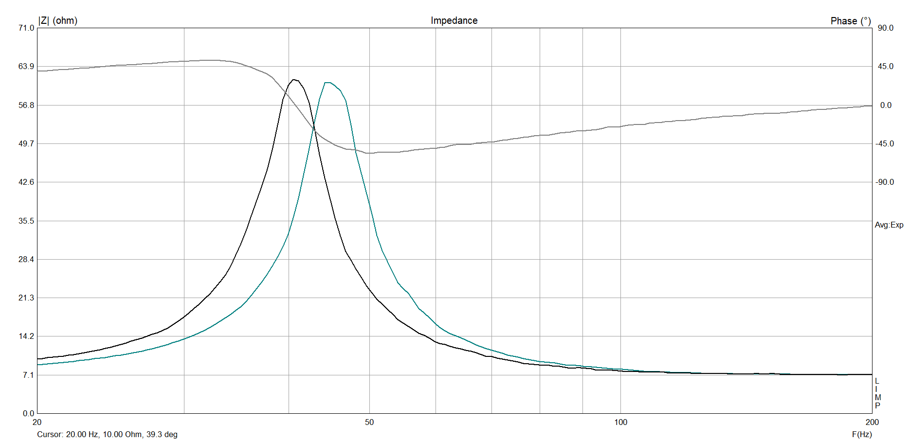

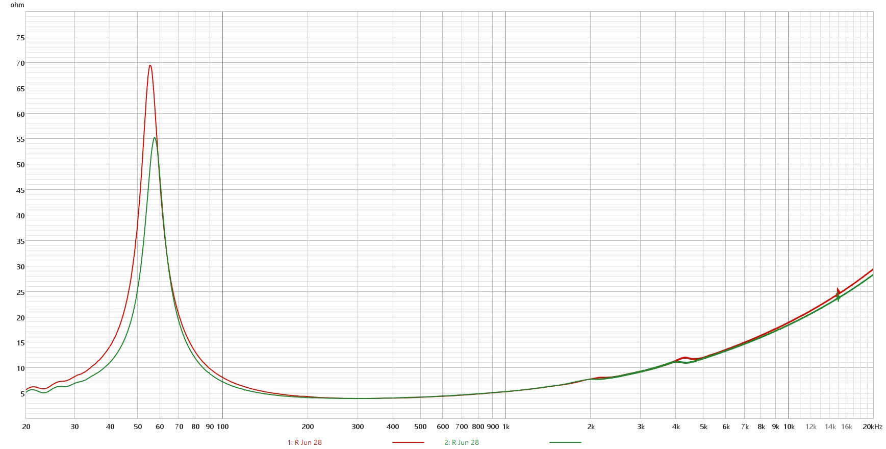

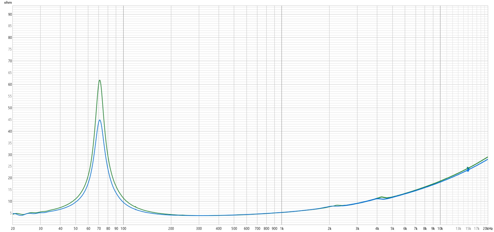

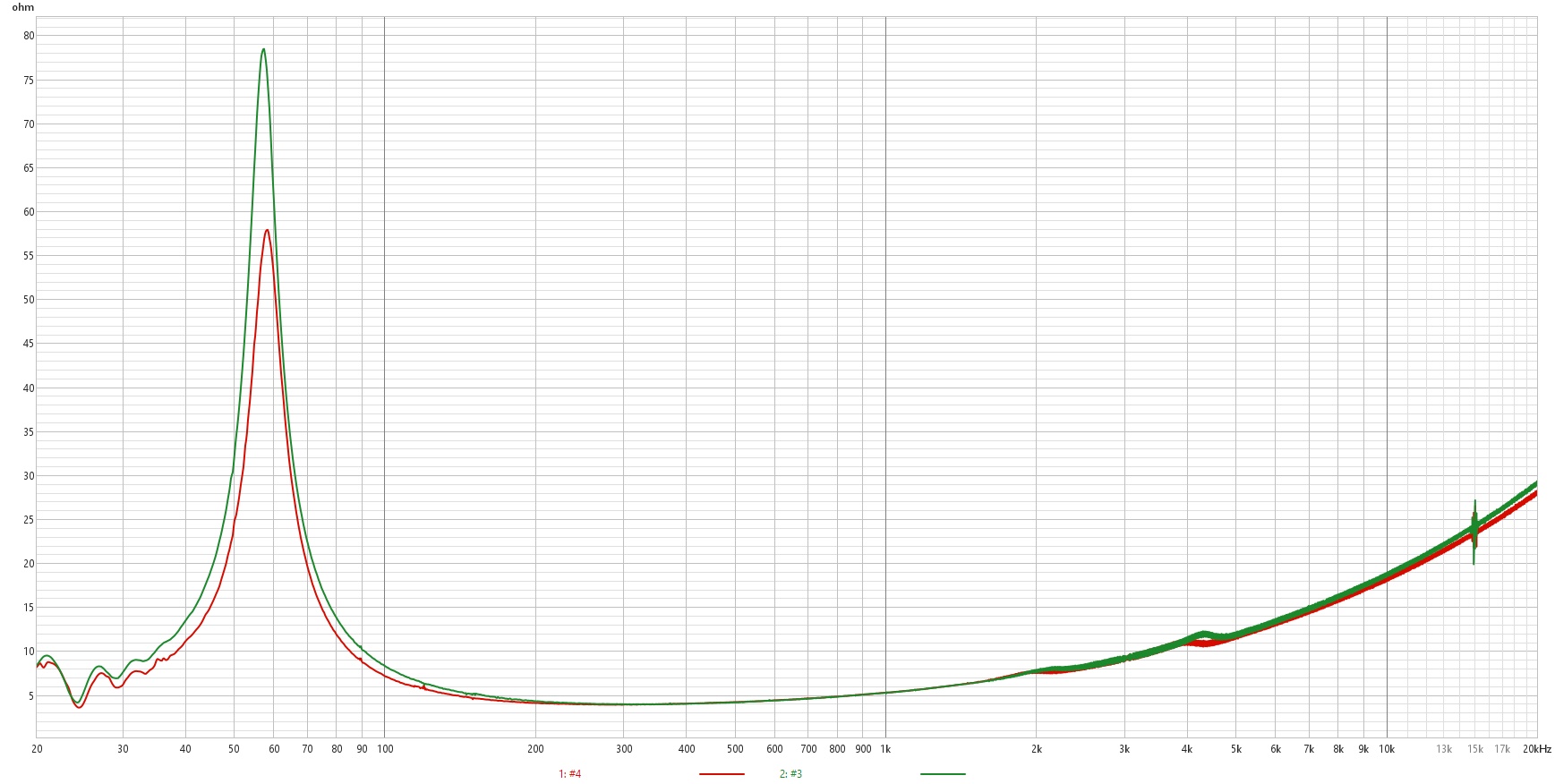

Что-ж, через несколько часов имеем отакэ:

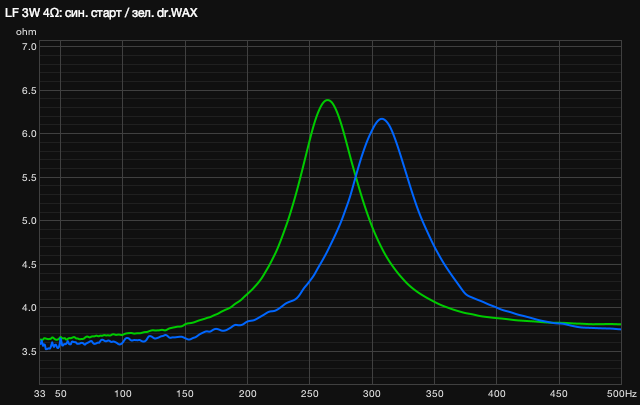

самый маленький

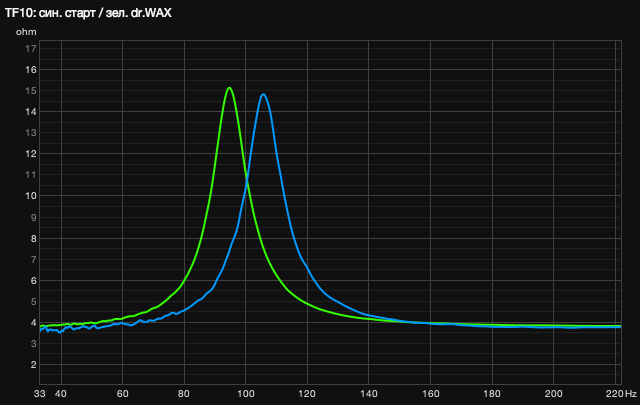

"большой"

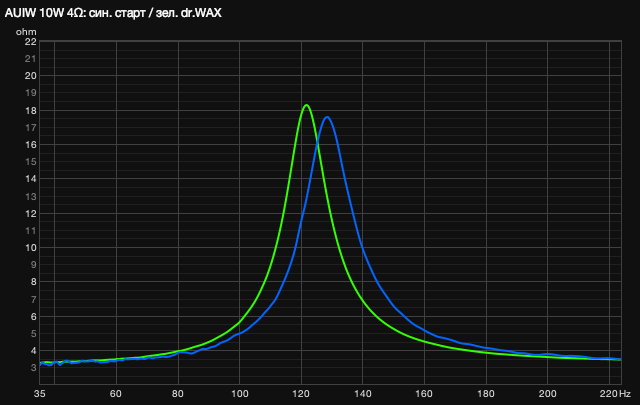

сравнительно свежий "рыжий"
У пары с резинкоподвесом (вторые справа) изначально был значительный разброс по fs – 255/320Гц. После промазки подвеса и ЦШ – 199/216Гц.
Знамо, что через несколько времени fs подрастёт. Намазюкаем ещё разок, а через недельку-вторую – ещё разок и добавим капелюшечку жиденького силиконового "вазелина" (жидкая прозрачная невысыхающая силиконовая техн.смазка). Из предыдущего опыта "сынка ашипак трудных"© в окончании бальнеологических процедур fs стабилизируется и будет выше сейчасных на несколько несущественных герцов.
Изменение Vas и Qts не интересовало, у всех Qts изначально за полтора и до 2.5
*) Во время намаза ни один поцыэнт-дынамэг не пострадал. Тряпко/ппу подвесы и ЦШ не повело, не разлезлись, не растворились, не испарились.
Надобно ещё погудеть инфранизом, но это в дальнейшем.
Вот кумекаю, а не намазать ли чеґой-то поболее и посерьёзнее??? – залежавшиеся оставшиеся пары ETP1623-Z1 с fs 77Гц и эстрадники SL-160DC с fs 100Гц_istukan
Может у кого был подобный опыт.

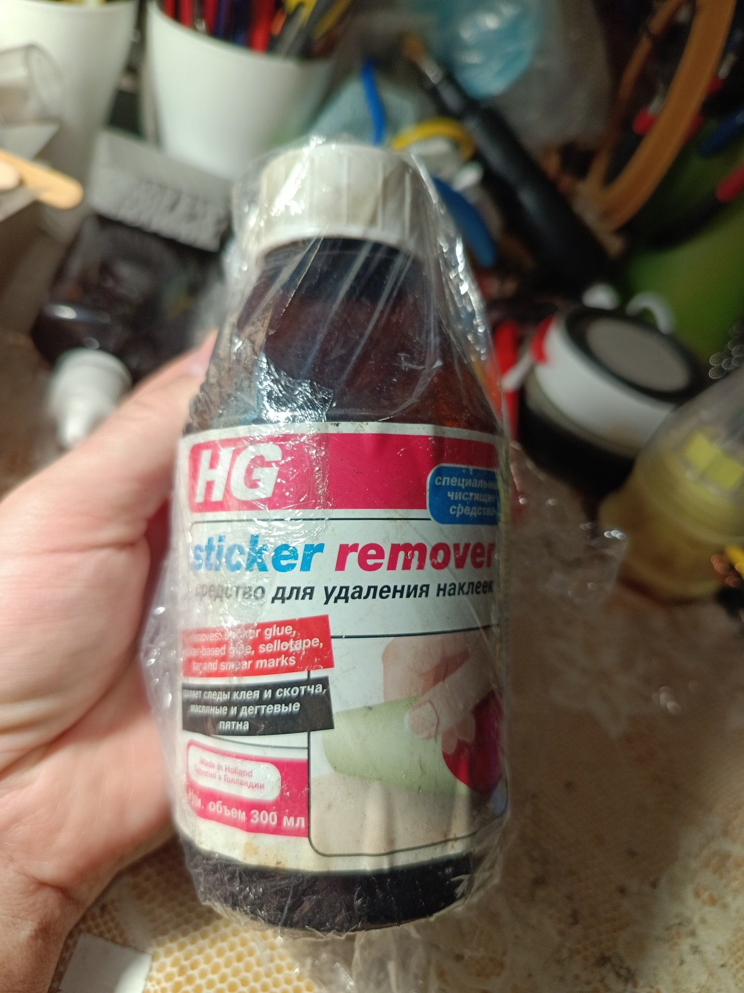

ППУ подвесы ваксом впервые мазал ещё в 2014 году, подвесы новые, покупные. В итоге они по сей день живы, хотя думал, что не долго проживут.
Промазывал, потому что в то время подвесы были не очень хорошего качества, продувались, а вакс устранил эту проблему.
ЦШ шайбы, стараюсь ничем не мазать, но если требуется размягчить, пробовал смывку для скотча, работает.
Но с ней нужно аккуратно, так как она растворяет практически любой клей на современных динамиках, кроме эпоксидки.
Кстати, только ее использую в последнее время для бережной разборки. Достаточно смочить край и через 10-20 минут подвижка снимается без усилий.

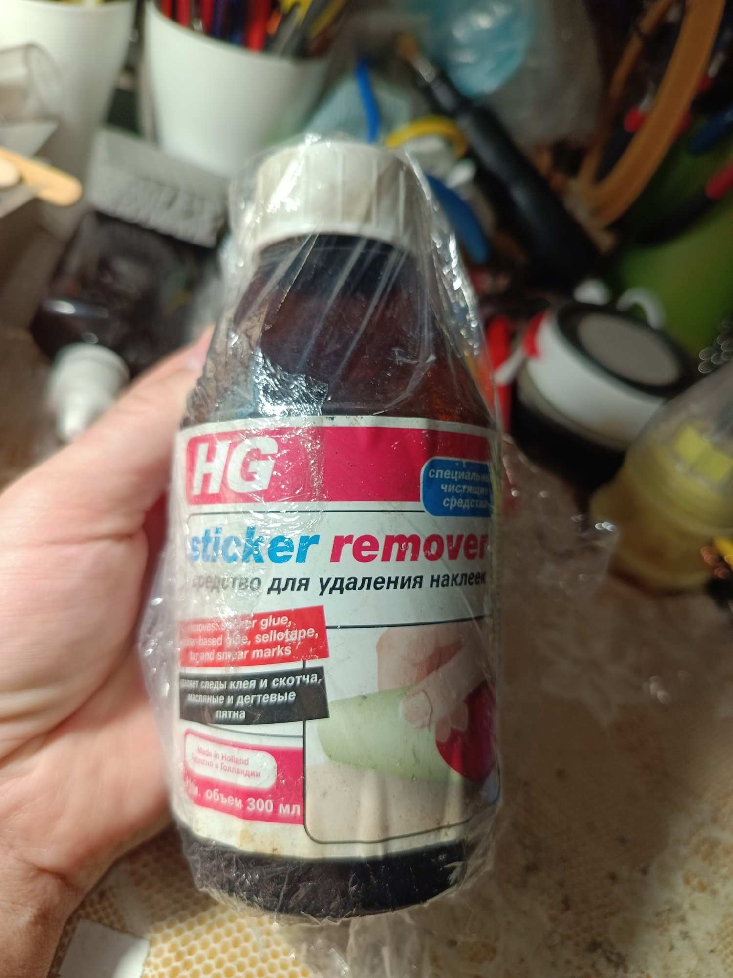

А от смывку попробую. Состав зелья на баночке есть? Нашёль, чего там такого наколотили – у разных наливаек разные составы.
Один вариант в виде жидкости и пишут что даже резиновые перчатки убивает
вот эта, покупал еще в 2008 году.
    312.4 KB · Просмотры: 21

даже резиновые перчатки убивает.
Подвесы резиновые после смывки живые, но что более важно для меня ЦШ легко отклеиваются.
фиґа-се сейчас прайс
В 2008 году цена была тоже не низкая, брал для очистки окон от высохшей транспортировочной пленки после ремонта по советам продаванов. Но в итоге с окнами решил вопрос много проще и лучше, достаточно было обильно пролить несколько раз водой и через 2-3 часа пленка сошла как новая.
