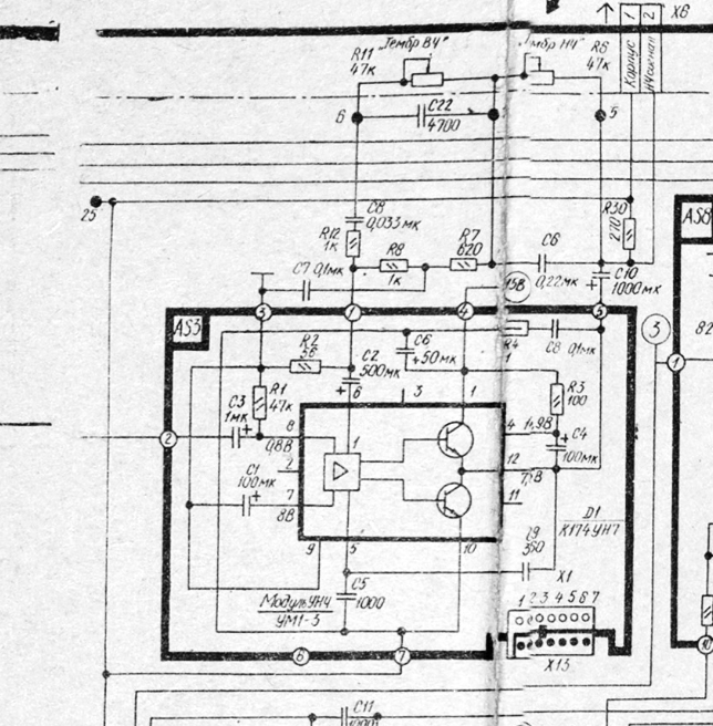

Помоги собрать отцу собрать его любимый усилитель от телевизора

собираете ЛЮБОЙ усилитель из ЛЮБОГО конструктора и валите ему полосу по нч и вч , чтобы играл от 200гц до 6 кгц. и будет вам счастье .именно это его рабочая полоса ,
вещание с максимумом в 10кгц никто никогда живьем не слышал .а полосу валили чтобы помехи не было слышно , зато диктор вещал четко и внятно .
а НЕ найти в инете печатку для 174 ун7 это надо постараться , если уж очень хочется сделать оригинальное гавно , с искаженями в 14%
какая лампа ??? этот уже был на 174ун7.
что там может нравится в звуке великая тайна

отец до сих пор слушает музыку в телевизоре Рубин ц 208
а КАК? он это делает? Откуда в ТВ музыка?
Дело явно не в усилителе, но если уж хочется,то...
ТВ модульный. Можно аккуратно вынуть модуль УНЧ и запустить его от простенького БП.

звук может нравиться только от акустического оформления . огромный ОЯ , с перфорированной задней крышкой с избытком для 3гд45 .
кстати да , просто выдернуть и подпаяться, применив любой 12-15 вольтовый БП
хороший вопрос , если учесть что сей ТВ не имеет аудио входа ))
а если посмотреть как громкость у него крутится вообще мозг лопнет

к динамику телевизора и всё "проканает"
Так товарищ хочет выкинуть это старьё! А там наверняка 3ГД-38Е и 2ГД-36, и объёоооом!
Никакими ухищрениями он не добьётся любимого его отцом звука без данного объёма и как минимум ещё и такого же расположения динамиков в корпусе.
огромный ОЯ , с перфорированной задней крышкой с избытком для 3гд34 .
Из которого нужно вычесть кинескоп.
Ничего у него не выйдет, как ничего не получилось и в предыдущих темах.
