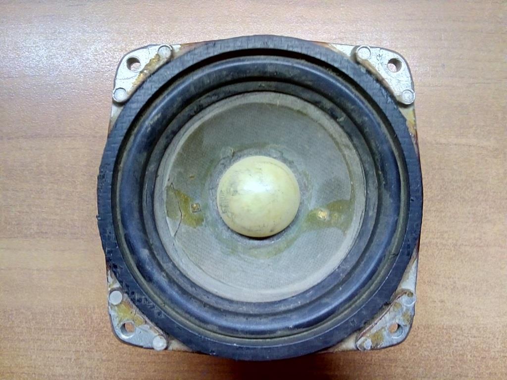

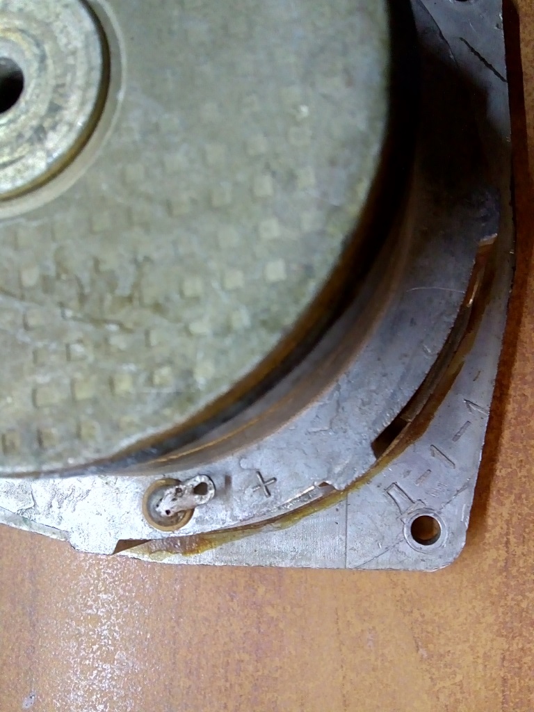

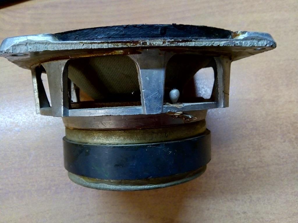

Здравствуйте, помогите пожалуйста опознать динамик. Внешне похож на 25 ГДН-3-4 (15 ГД-14) - но размер по высоте не тот.
По высоте подходит 30 ГДС-1-8 (30 ГД-11) - но диаметр магнита не тот. Все что можно прочитать - Д-1-1 и + и - на клеммах.
Помогите пожалуйста определиться!

Скорее всего 6 гд-6 (10 гдн 1-4), судя по фотографиям стоял в акустике 25 ас-326 в качестве среднечастотного (следы от декоративной решетки), где и "дорабатывался" теннисным шариком.

Какой резонанс? По толщине верхнего фланца можно сказать что это НЧ

Ого, только заметил что у него колпак теннисный шарик) ?
