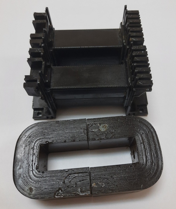

Камрады, помогите, пожалуйста, прикинуть транс исходя из железа
Сечение 16х25 мм, размер окна 16х56 мм.
Интересует сколько с него можно снять по мощности и кол-во витков первичной обмотки.
    157.4 KB · Просмотры: 96

Вроде это железо. Первичку можно взять как в родной намотке, разве что чуток больше витков намотать.

Ориентировочно так: Ргаб. = Sок * Sc * η [см]. Обратите внимание, плохо притерты торцы, грани завалены, т.е. потеряете индуктивность. Если есть терпение, можно исправить притиркой на стекле с использованием алмазной пасты для притирки клапанов (в автомагазинах в тюбиках), движения восьмеркой, с подливанием каплями керосина, она (паста), быстро подсыхает. Если после стяжки в обойме останется щель, подбейте тонкими, 1 мм полосками стеклотекстолита, иногда удается добавить около 4 Гн.

Витки на вольт считаем по пионерской формуле, 40-60 делить на S сердечника, см квадратных. Берем 50 как среднекачественное железо. Площадь сердечника это дыра в каркасе.
По другой пионерской формуле площать сечения в квадрате это мощность в ваттах.

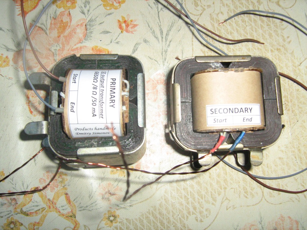

Дмитрий Симонов мотал на ТС-26 от Маяка, Снежети, СЕ такой
I - 2695 вит 0,2(0,23 с изол)
II - 98 вит 2 в параллелль 0,56(0,62 с изол)
3+2 секции, К=27,5
Он профи, очень плотно, поробуйте поменьше I, II

Коллеги, спасибо!
Ценная информация, буду притирать и мотать, мне как раз на эту мощность небольшой транс нужен.
На этом железе фабричный дроссель был намотан проводом 1 мм.

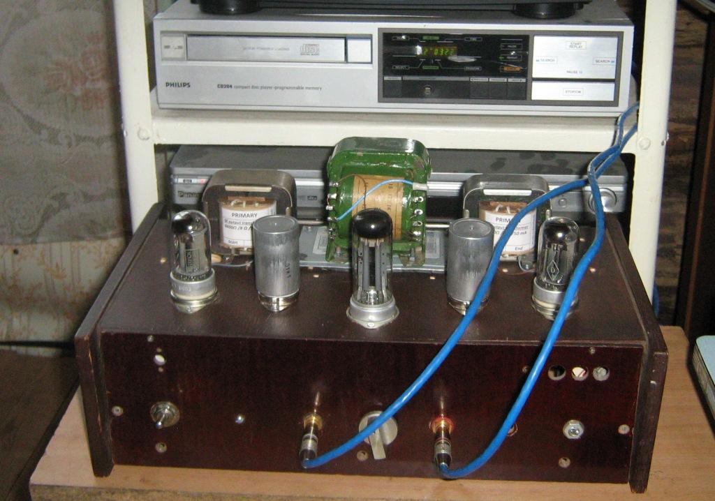

ТВЗ такой
