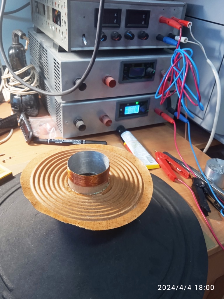

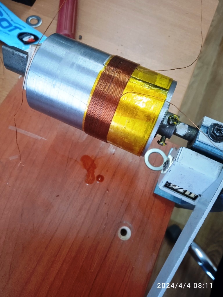

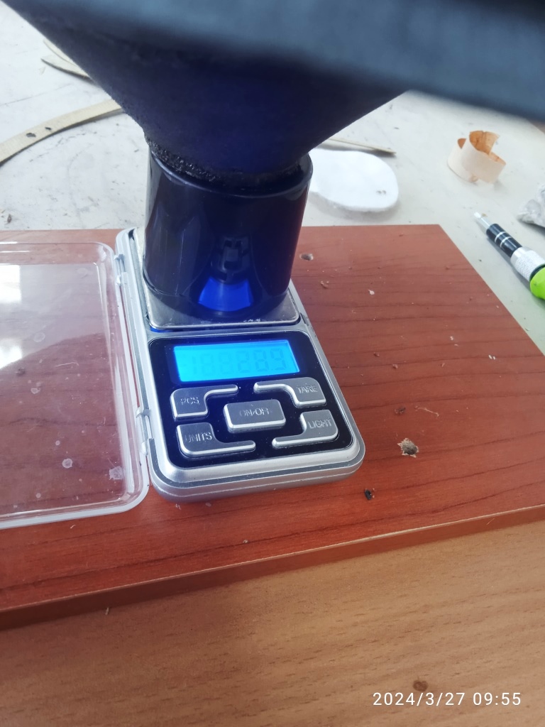

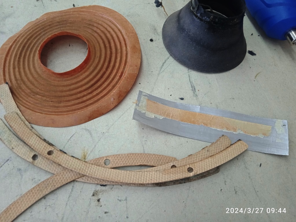

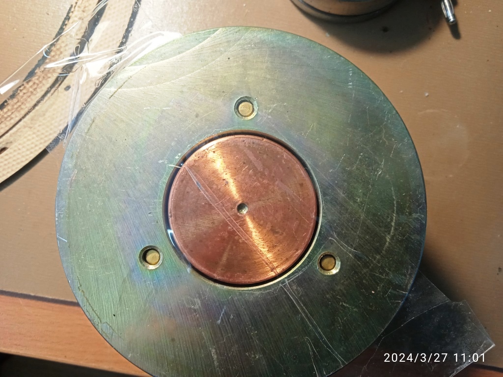

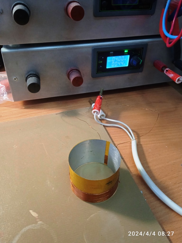

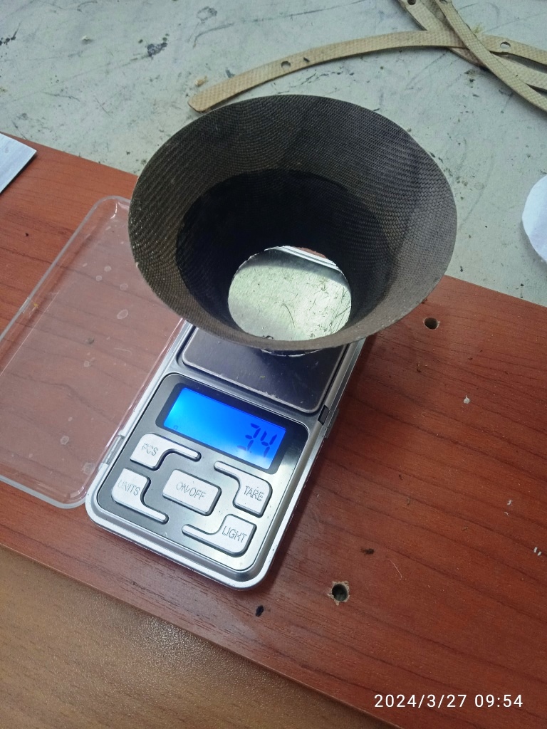

я сначала склеиваю все...потом устанавливаю и центрую. Но спец по динамикам тут Игорь Германович ..к нему вопрос.
ЗЫ накидаю картинок:
    284.1 KB · Просмотры: 110
    254.8 KB · Просмотры: 105
    321.2 KB · Просмотры: 101
    236.6 KB · Просмотры: 103
    212.3 KB · Просмотры: 96
    290.9 KB · Просмотры: 114
    257.8 KB · Просмотры: 128
    330.2 KB · Просмотры: 126
    221.1 KB · Просмотры: 113
    246.3 KB · Просмотры: 125
    267.2 KB · Просмотры: 110
OVER

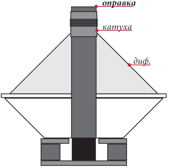

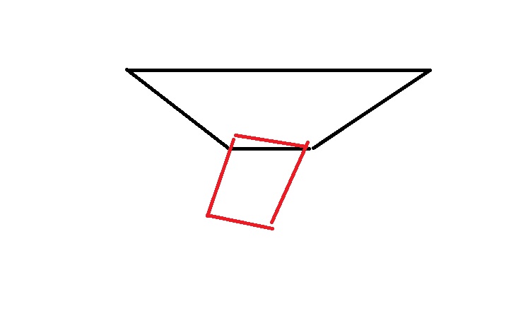

Основной проблемой я вижу - это приклеить правильно звуковую катушку по высоте, и чтобы была в принципе приклеена ровно, иначе в зазоре будет ходить наискосок и задевать.
при центовке всегда в зазор "направляйку":
Это понятно. Но если катушка вклеена криво, то направляйка тут уже не поможет
Утрированно попытался показать на рисунке
    18.6 KB · Просмотры: 59
Так сначала центруете же катушку в МС, а потом уже жените с диффузоро-подвесом. И все будет ровно.
посмотрите, пожалуйста, еще раз мой эскиз. Что будет если я "на глаз" приклею цилиндр катушки к диффузору не ровно под 90 градусов, а допустим под 89 градусов? На глаз это будет не заметно. Небольшой люфт гильзы в диффузоре вполне это позволяет сделать.
Далее в магнитной системе то я возможно и отцентрую такую катушку, но тогда ход диффузора будет кривой.

Нема проблемы вклеить ровненько катуху в диф:
apalych
7 Июн 2021
2,728
2,606
113
Кам'янець-Подільський
Андрій
А высота катухи в зазоре?
А линеечка и карандашик на кой?;)
Та купа способов. Собираем "на сухую", замеряем, отмечаем, переворачиваем, контрим катуху каплями в 3-х точках, примеряем, вклеиваем...
*) Частенько выставляю и контрю катуху в зазоре проставками и нахлобучиваю диф. Да всяко-разно бывает...
