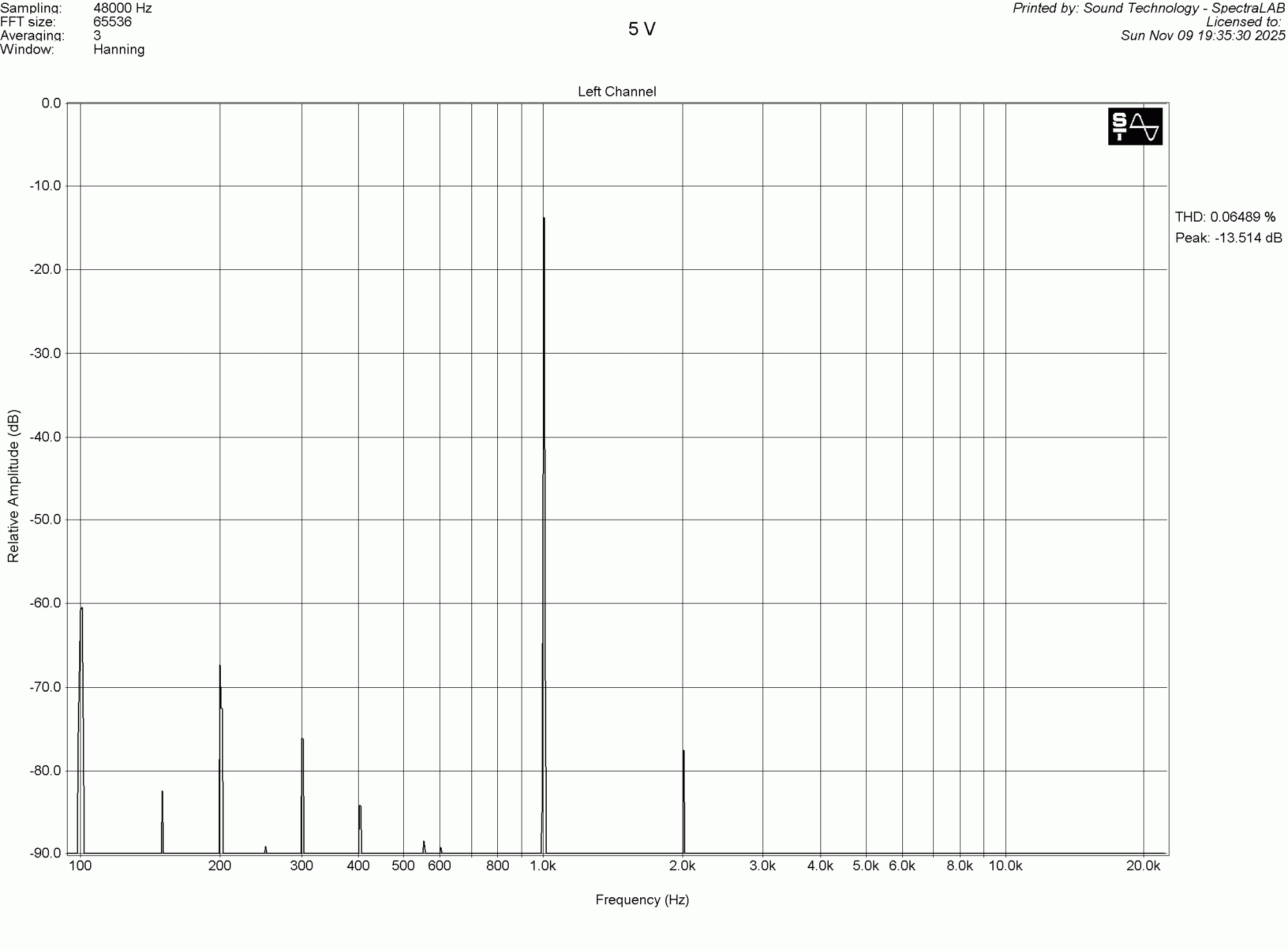

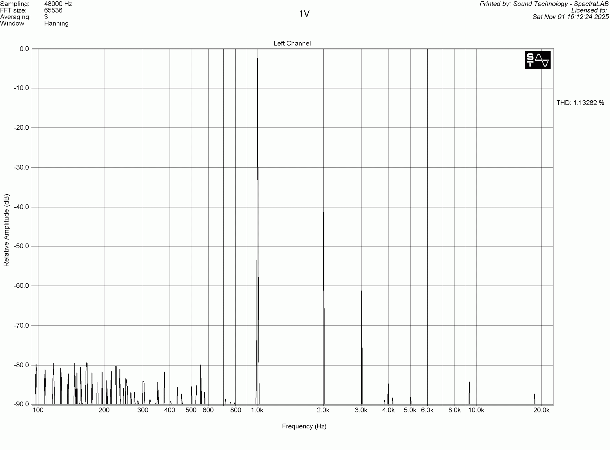

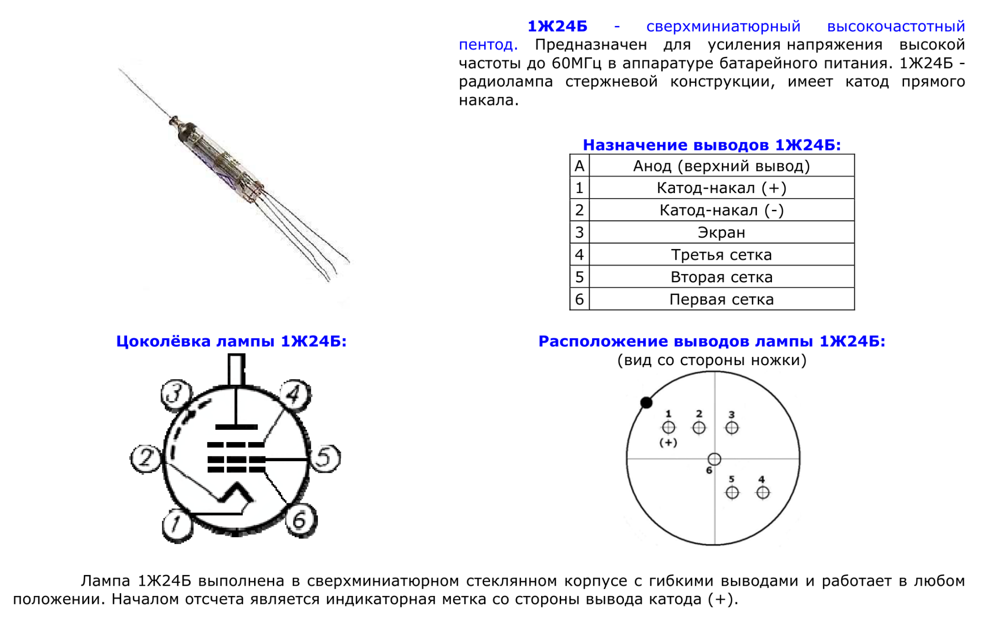

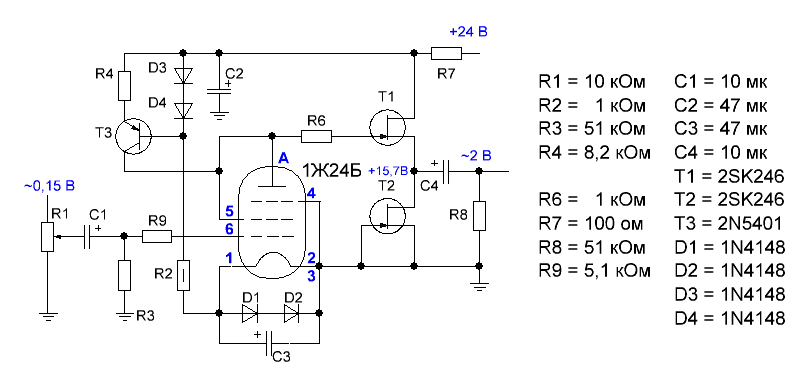

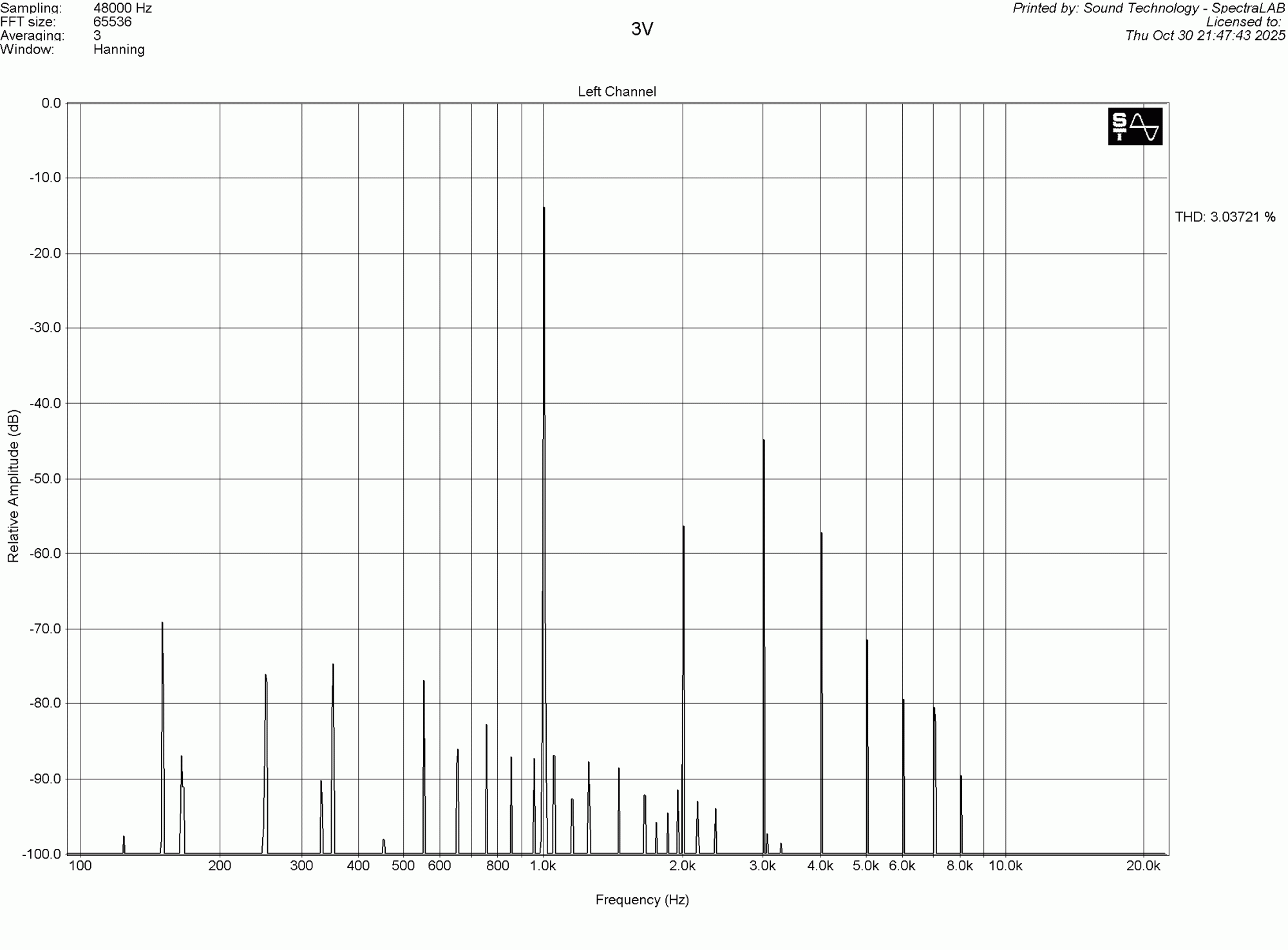

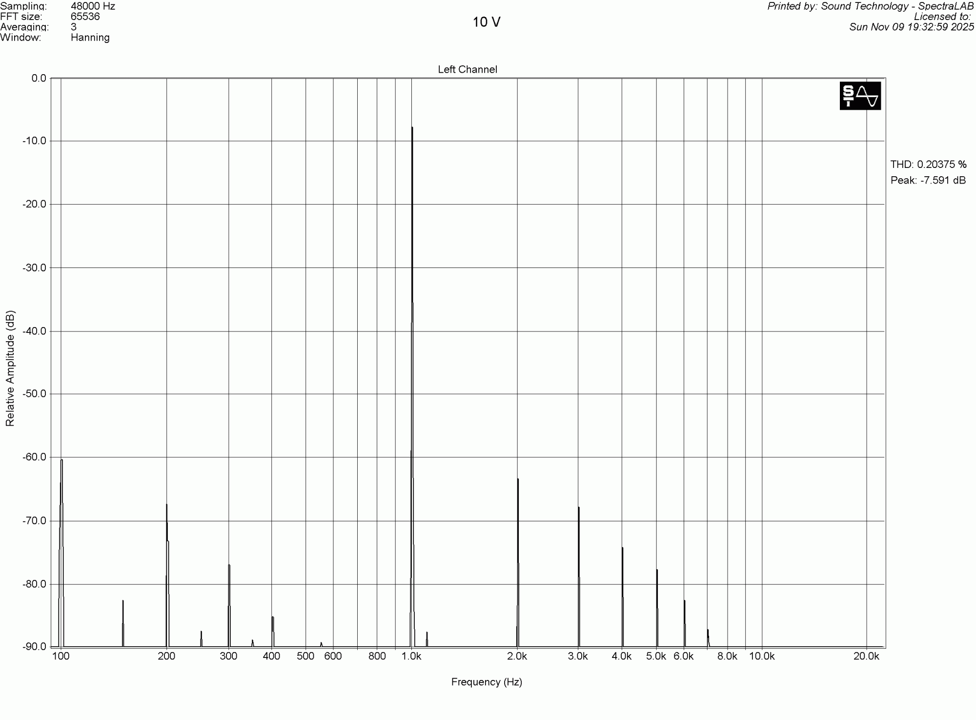

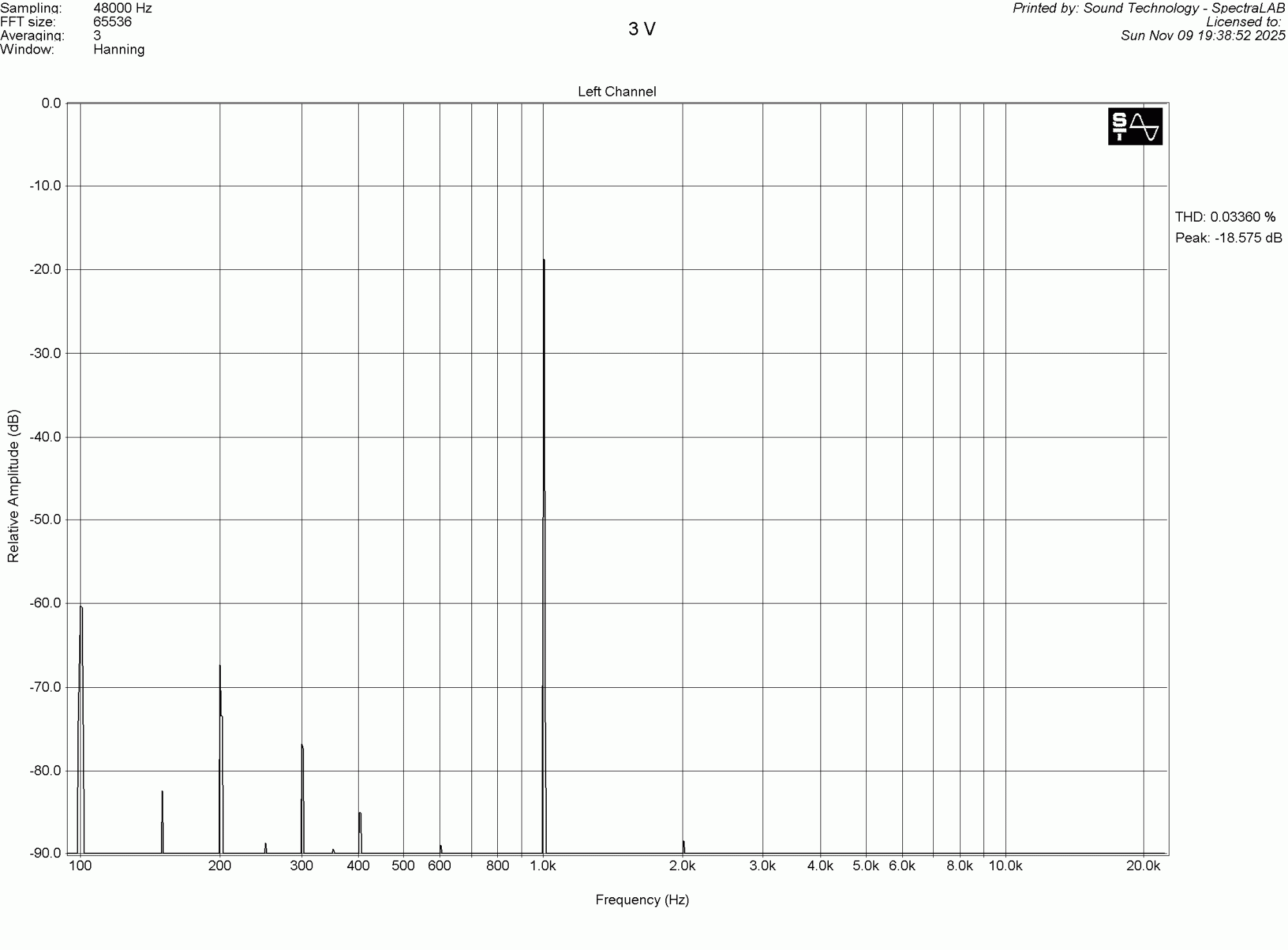

[QUOTE="KSV, post: 439733, member: 532"] Мастер-спаммер. вот не хочу с вами спорить. И спор у нас - один о вкусе бананов, другой о вкусе солёной рыбы. Меня не интересуют (и я в них полный ноль) гитарные примочки, Вас - как засунуть лампу в звуковой тракт усилителя. Уверен (почти) что обе проблемы лучше решаются полевыми транзисторами, это почти ламповые триоды но с множеством преимуществ, опровергнете меня когда покажете, например, лампу работающую на позитронах. А мне подарили именно такие, причём продавец старался от них избавиться т. к. спросом не пользуются. Поэтому я и написал для всех что от них можно получить, а желающие могут продолжить и развить тему. Таких, правда, не обнаружено. А вот мне очень непонятно. Непонятна работа именно при низком и умеренном напряжении далёком от 200...300 В. Кое-какие статейки в интернете ничего кроме разочарования не вызывают, не показаны искажения, об усилении и нагрузочной способности вскользь, короче информации - 0. Понятно. Секретная литература или самиздат. Шучу. Баллон выходных ламп 6П14П на память греется до 180 градусов, а железки внутри нередко до КРАСНА - вот и сотни. Понятно, вакуум тепло не проводит, но есть другие способы теплопередачи. А зачем? Нельсон Пасс агитирует за полевые транзисторы и я пытался здесь донести эту идею до сообщества, но всем на неё плевать, симуляция интереснее. Подозрительно отношусь к повышайкам, это всегда помехи. В повышайках как правило катушка , а это мощный излучатель помех, пусть не слышимых ухом, но делает своё чёрное дело. Ну как начинает? С током "в диоде" десяток-другой МИКРОампер? Полевой транзистор УВЕРЕННО РАБОТАЕТ при 12 В. А мне гитары не нужны, да сейчас на них никто и играть не умеет. А старые записи из времён когда УМЕЛИ, можно и послушать. Вот раньше и на арфе играли, и хорошо, красиво играли. Где сейчас эти арфы?.. При 70...100 В будет есть в разы больше. Сейчас есть "Кроны" на литие, перезаряжаемые, но я про другое. Шибко сомневаюсь. Накал в вакууме только себя греет, а учитывая его пложадь и массу, никого он согреть не сможет при всём желании. [/QUOTE]
