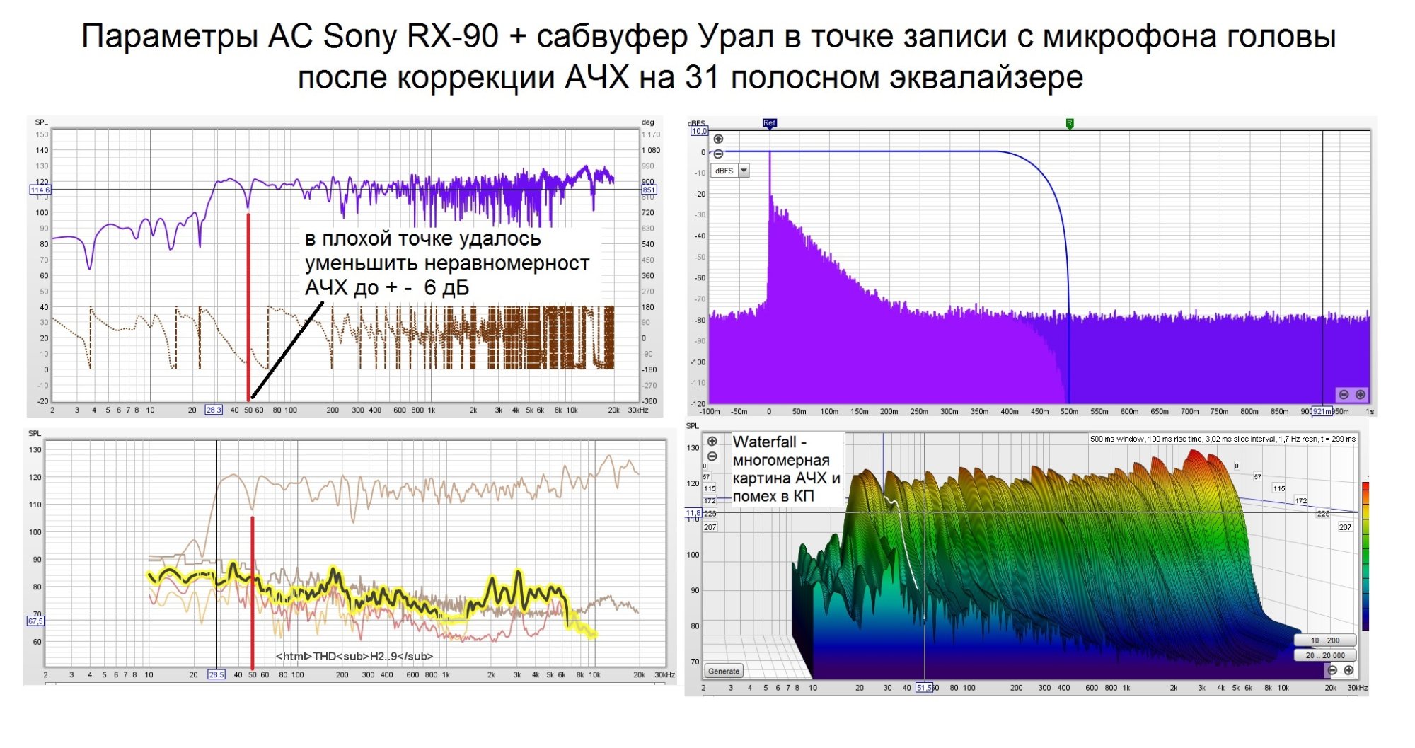

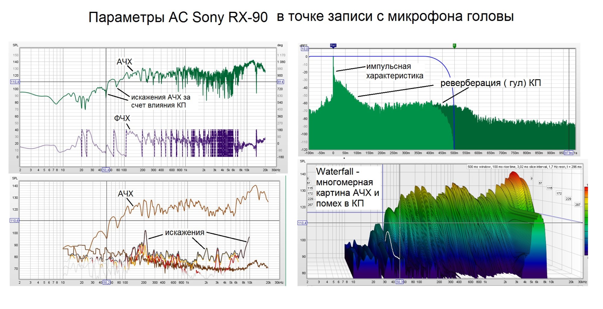

Главной проблемой при создании качественного звука в обычных, жилых комнатах прослушивания (КП) являются искажения, которые оказывает эта комната на основные параметры сигналов в точке прослушивания. В любой КП (да и в студийном помещении) может наблюдаться искажения спектра сигнала в форме большой неравномерности АЧХ и Ф(В)ЧХ звукового сигнала. Причем даже при относительно небольшом смещении головы слушателя в пространстве КП или при изменении акустических свойств самой КП, в каждой новой ситуации эти искажения могут быть разными. И в общем случае невозможно точно рассчитать эти характеристики, поскольку современные программы не позволяют вводить точно геометрию КП, а также акустические свойства всех предметов в ней.
В такой неопределенной ситуации единственным способом получения хорошего, мало искаженного звука является экспериментальный поиск наиболее оптимальных вариантов расположения АС и точки прослушивания, где АЧХ имеет наименьшую неравномерность, и в звуке отсутствуют явные провалы, гул или бубнение на отдельных частотах. Отчасти поправить АЧХ можно с помощью эквалайзера, но и тут не удается полностью избавиться от послезвучия на некоторых частотах резонанса.
Многократные повторы звука особенно заметны на средних и высоких частотах в форме эха или гулкости ( "звонкости") КП.
Эти призвуки замазывают всю музыкальную картину и в место четкого, быстрого баса, часто можно услышать почти сплошной низкочастотный гул.

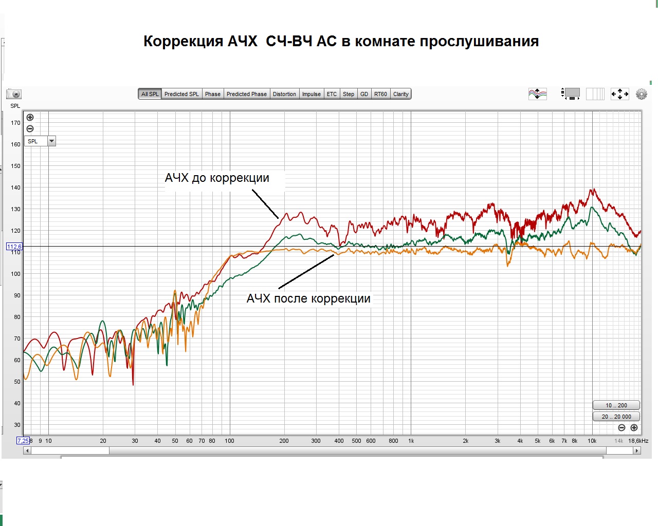

Также неприятна ситуация, когда в точке прослушивания есть существенные провалы в АЧХ. При большом их уровне часть музыки, например некоторые ноты в басовой партии просто как бы выпадают или вырезаются из музыки.

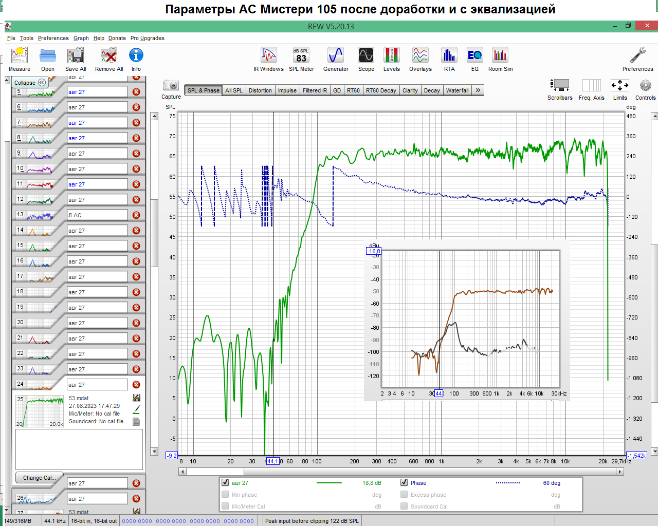

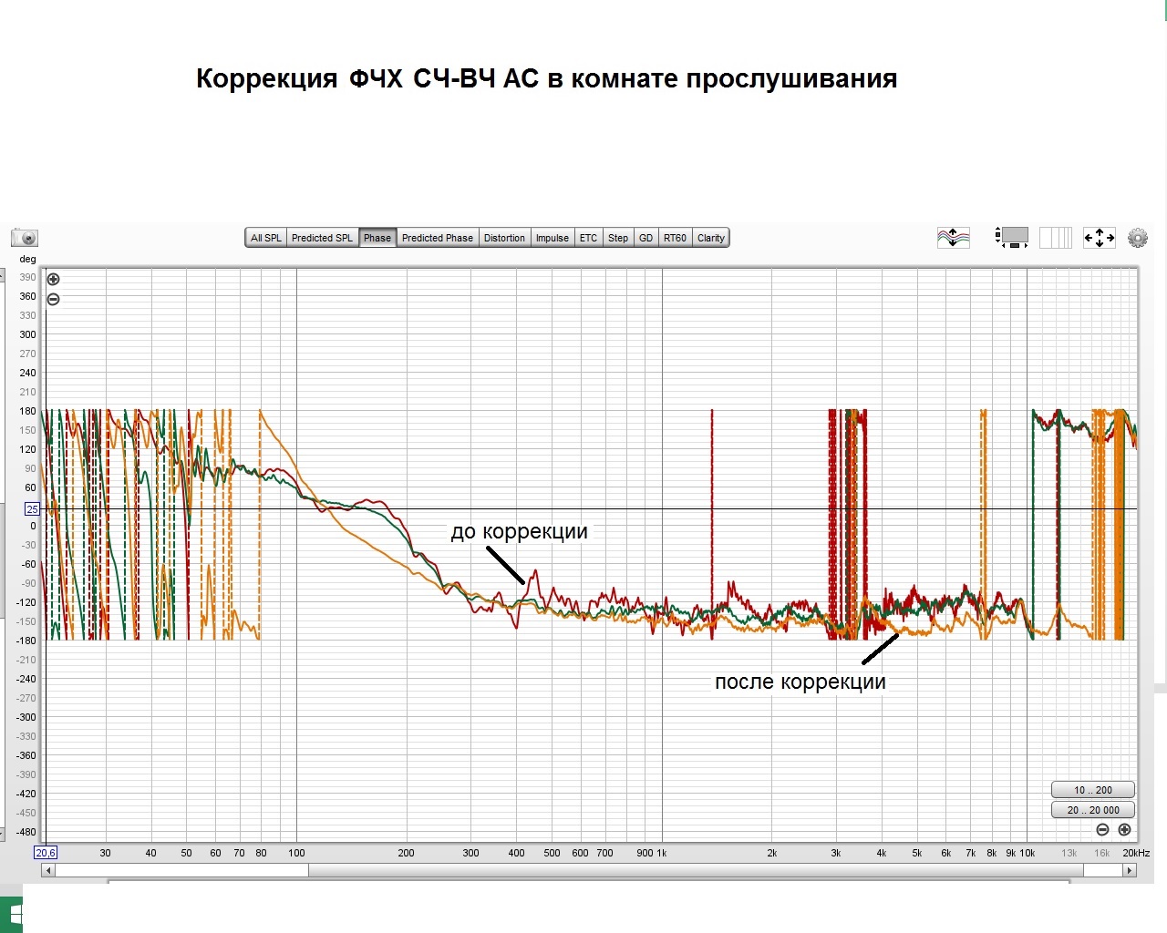

Такие искажения реально удается поправить эквалайзером при уровнях провалов в АЧХ не больше 6-10 дБ потому, что, например при провале АЧХ на -20 дБ, необходимо на этой частоте добавить усиление сигнала на +20 дБ, то есть сформировать на частоте провала сигнал в сто раз больше по мощности по отношению к уровню сигналов на других частотах.

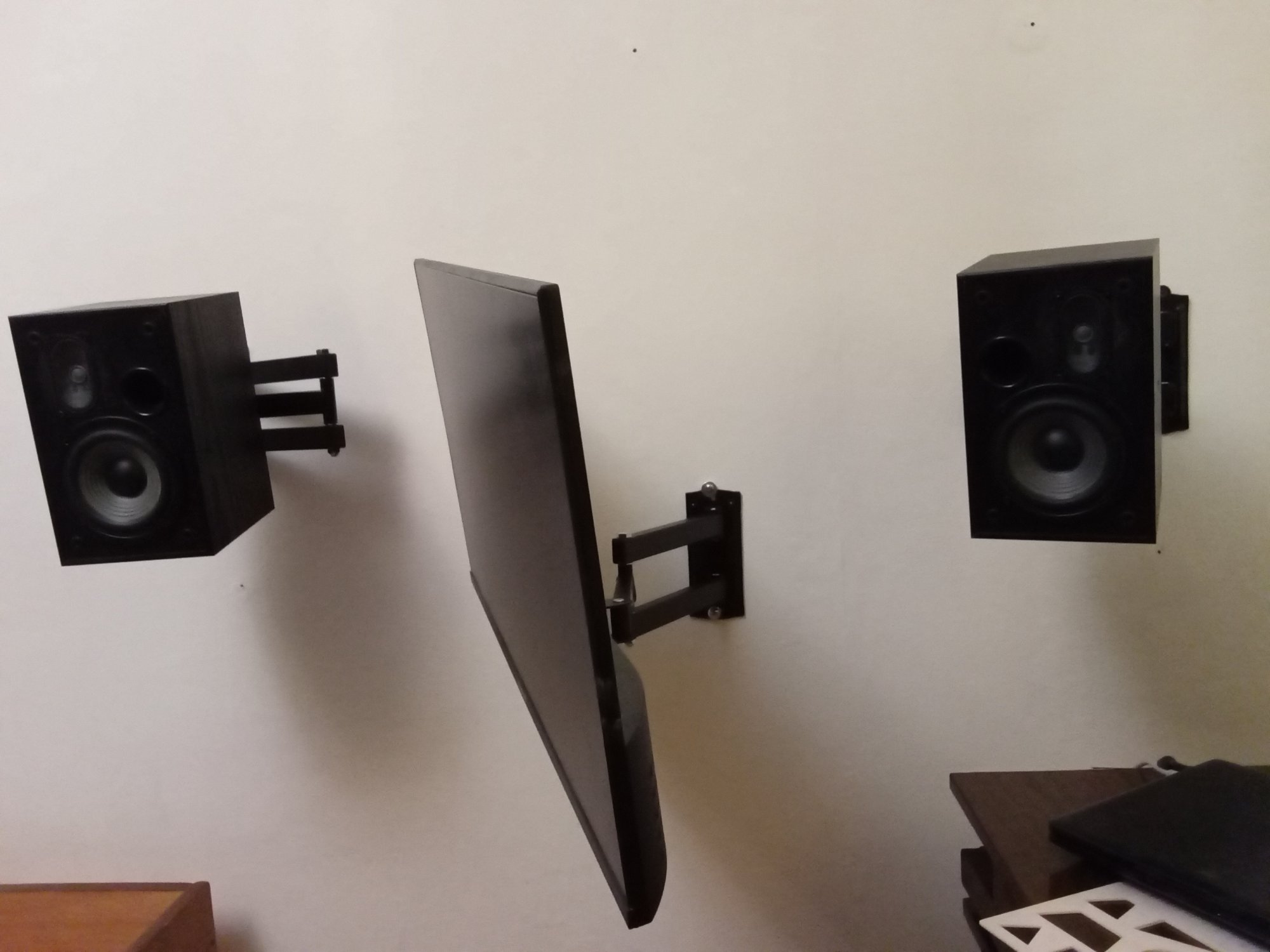

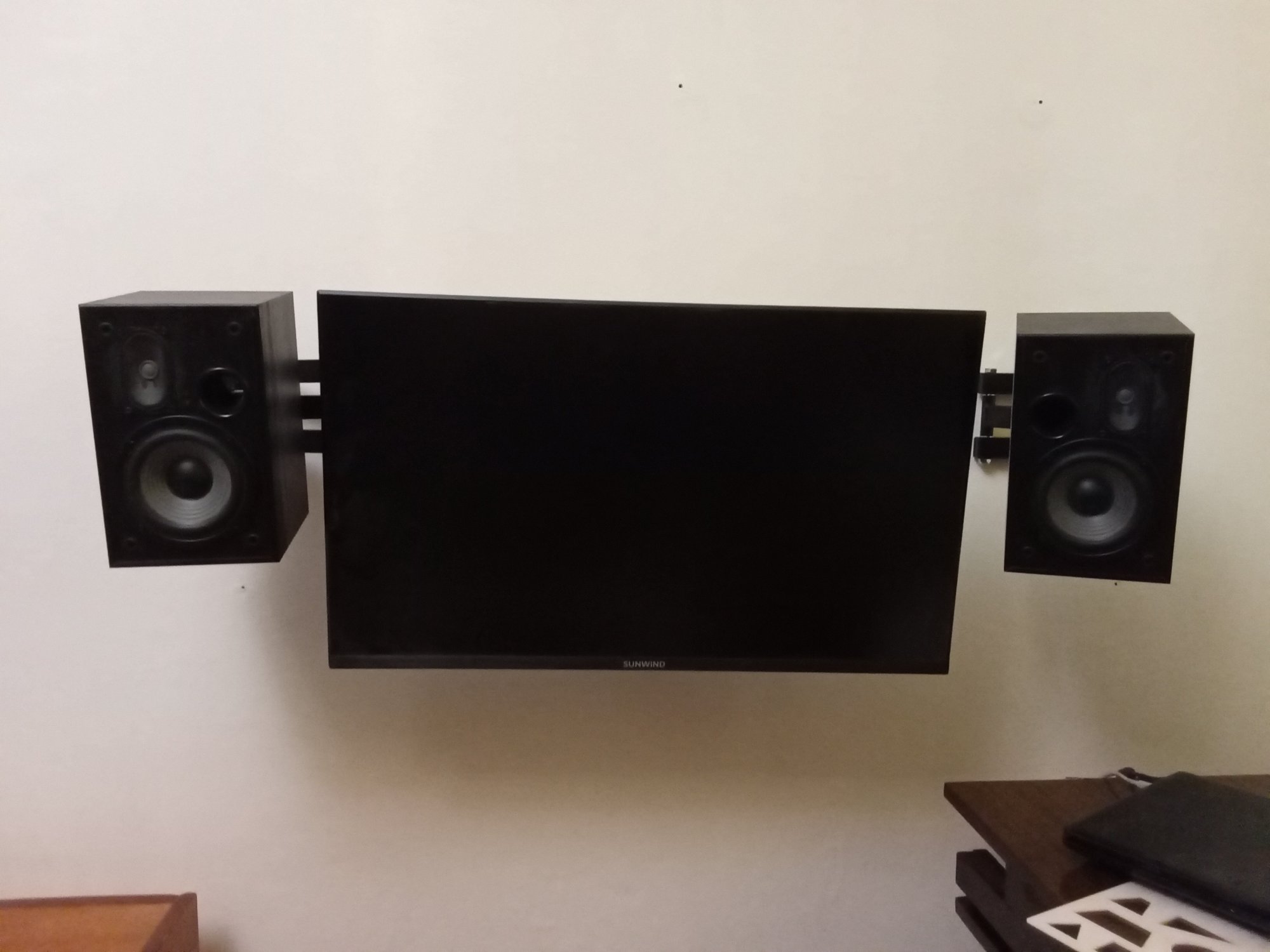

Могут быть различные конструктивные решения по расположению таких АС. В простейшем варианте небольшие АС (полочники или студийные мониторы) можно расположить на рабочем столе или на полке, установленной на край стола или прикрученной к стене напротив. Возможны также варианты крепления АС к стене или отдельным частям мебели с помощью опорно - поворотных кронштейнов для телевизора. Системы ближнего поля можно также выполнить в виде музыкального кресла, кровати.

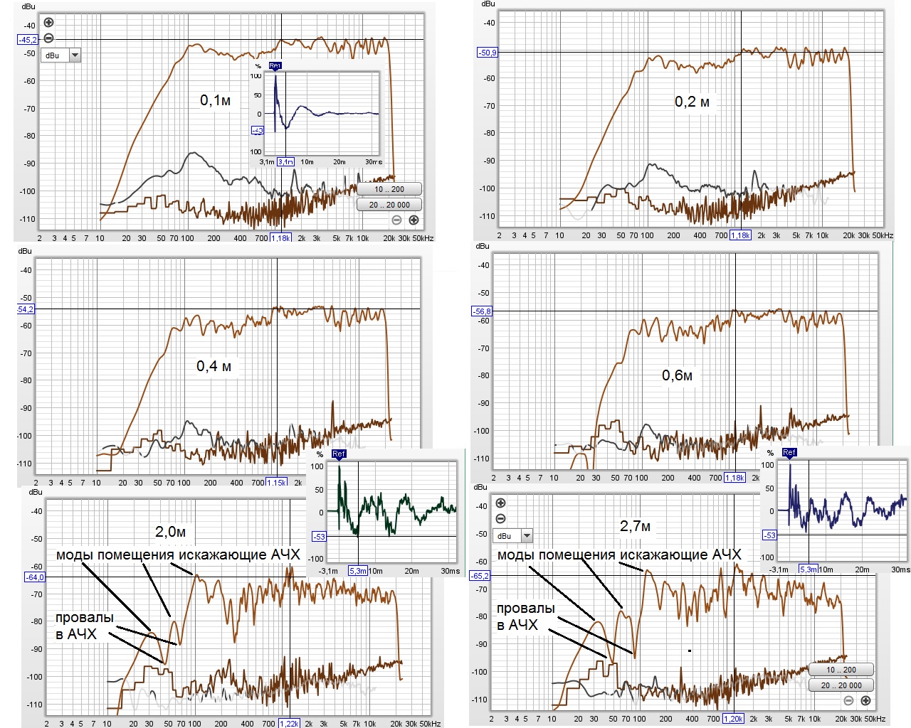

Желательно размещать АС, как можно ближе к голове слушателя, чтобы снизить линейные искажения сигнала.
Вот на этих графиках измерений АЧХ хорошо видно как меняется АЧХ АС при удалении от них измерительного микрофона или уха слушателя.
Видно, что при небольших расстояниях от уха (микрофона) до АС, их АЧХ и ФЧХ практически не меняются. Это означает, что с помощью приближения АС к голове слушателя можно почти полностью убрать негативное влияние КП на звуковой сигнал. Его спектр или форма будет воспроизводится почти без искажений - в соответствии с параметрами АС. При неровной АЧХ АС, её без проблем можно поправить с помощью эквалайзера. И для большинства современных АС, и уж тем более для судийных мониторов, можно получить для точки прослушивания очень ровную АЧХ с неравномерностью порядка +- 0,5-2дБ для рабочей полосы частот.

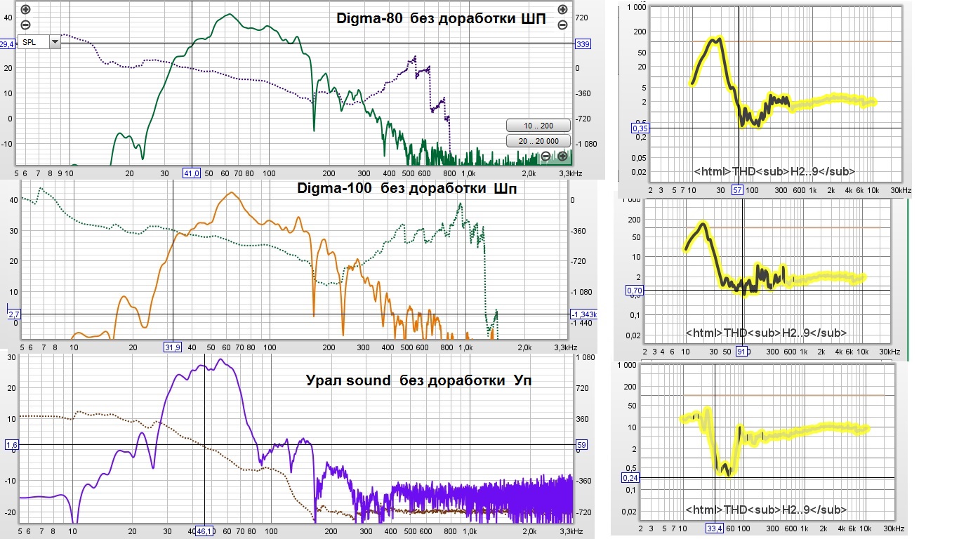

Сабвуфер в таких системах можно расположить в нише под столом и сориентировать трубой фазоинвертора в сторону слушателя. Так можно дополнительно расширить полосу работы сабвуфера не прибегая к глубокой коррекции АЧХ с помощью эквалайзера и мощного УНЧ. Сабвуфер можно конструктивно вмонтировать в компьютерный или письменный стол, например так.
Неплохие параметры показывают обычные автомобильные сабвуферы с соответствующим 12 В БП.

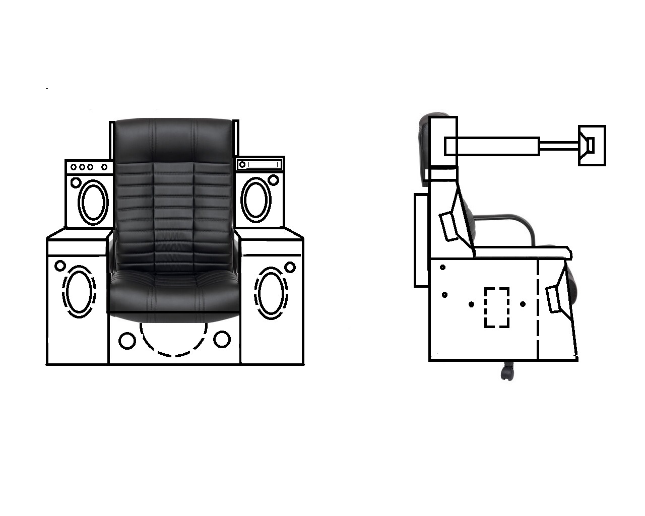

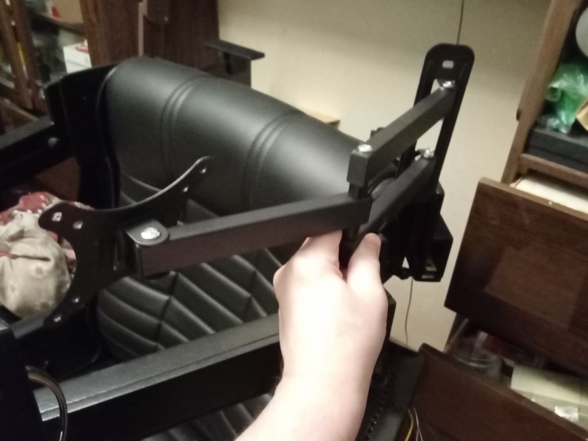

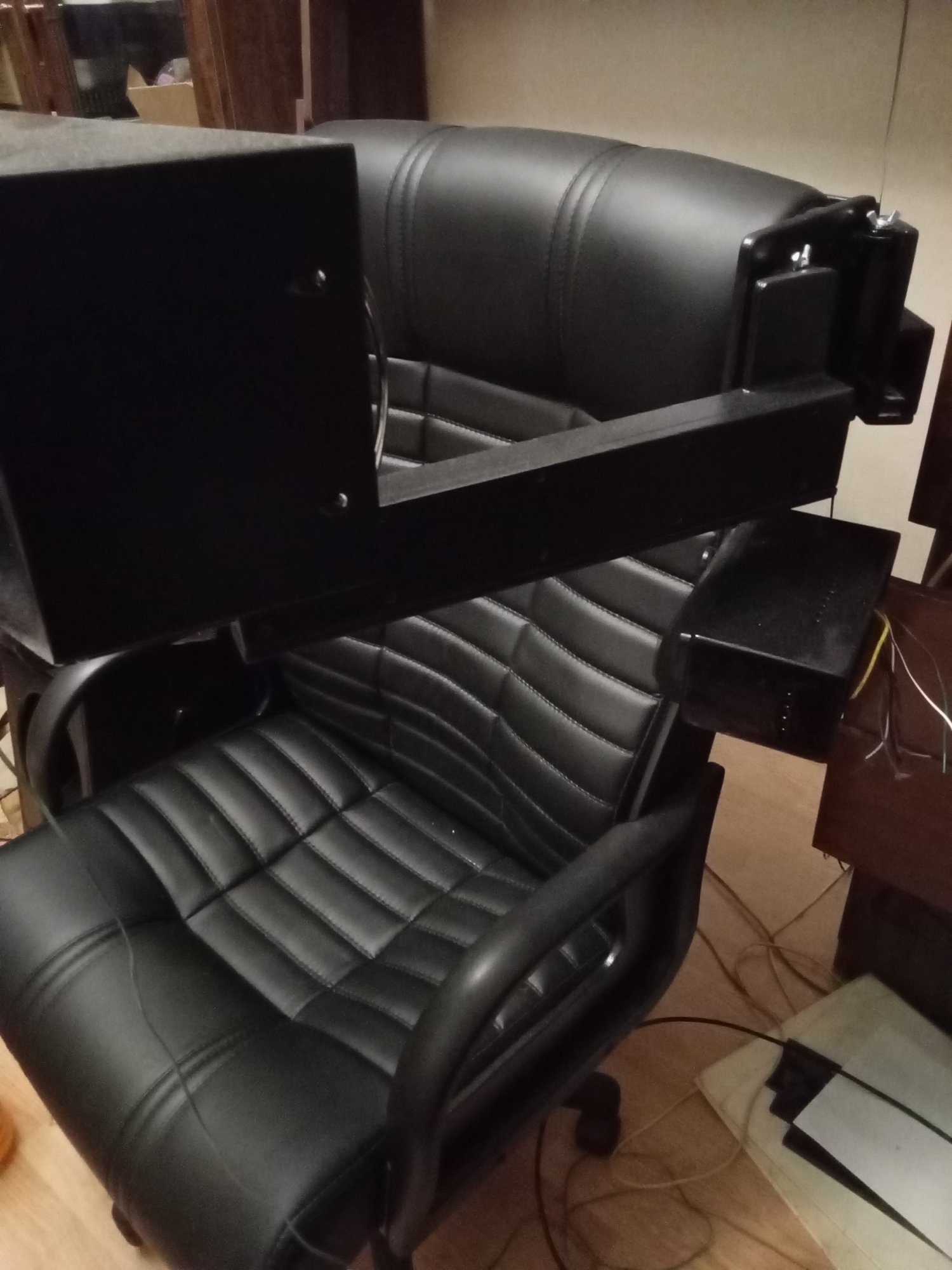

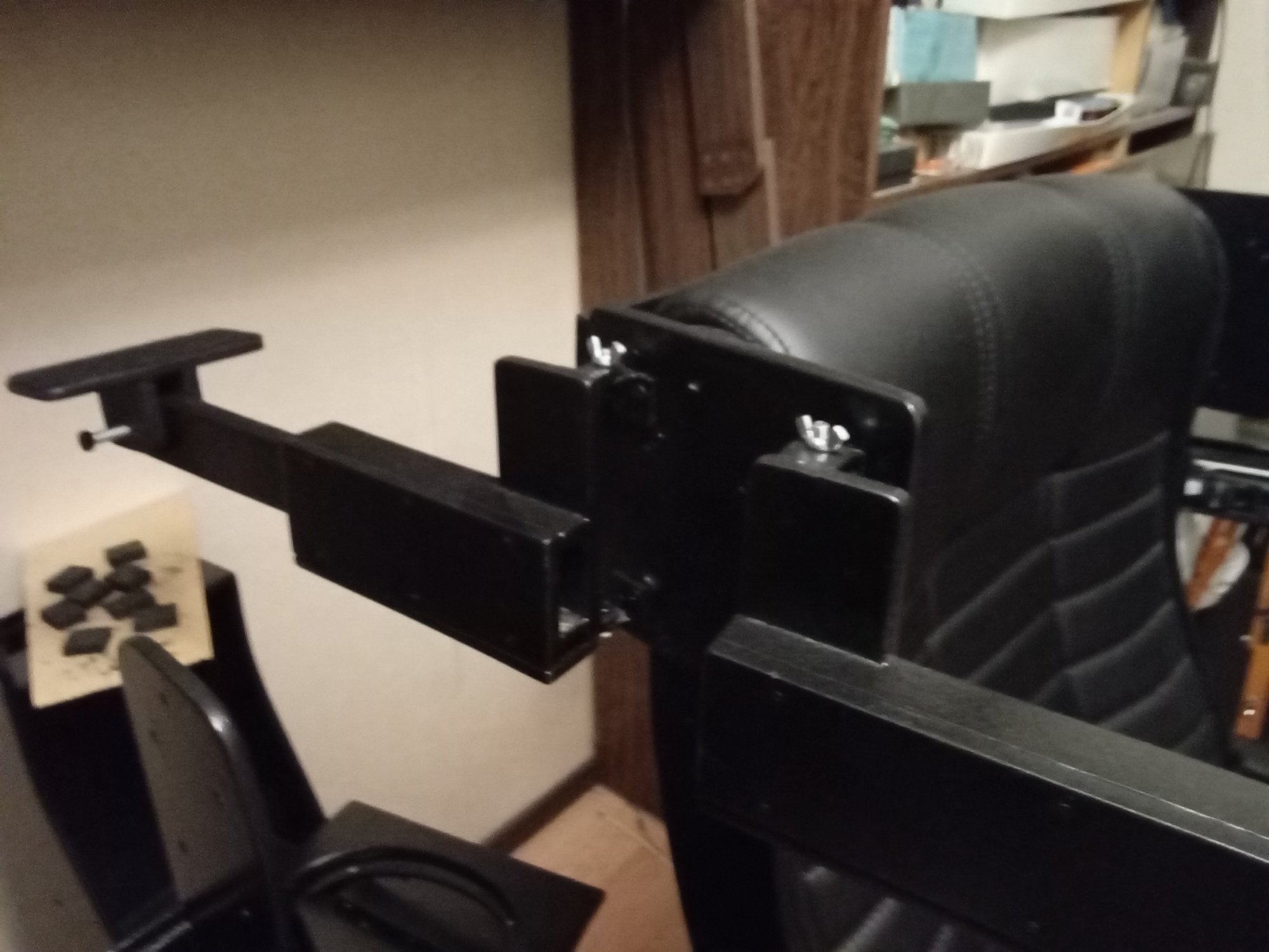

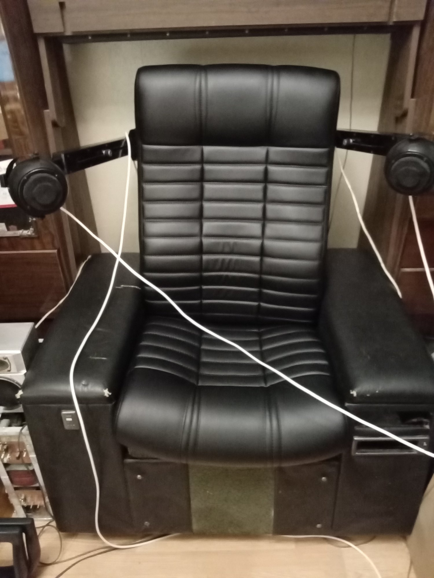

При выполнении системы ближнего поля в качестве акустического кресла на колесиках, его можно оперативно перемещать по КП или разворачивать в нужную сторону, например чтобы посмотреть телевизор с качественным, многоканальным звуком или посидеть за компьютером, за рабочим столом. В таком кресле АЧХ почти не меняется, поскольку человек все время сидит примерно в одном и том же положении его головы относительно АС.
IMG_20221013_215036.jpg IMG_20230713_174722.jpgIMG_20230713_174751.jpg IMG_20230713_175008.jpg

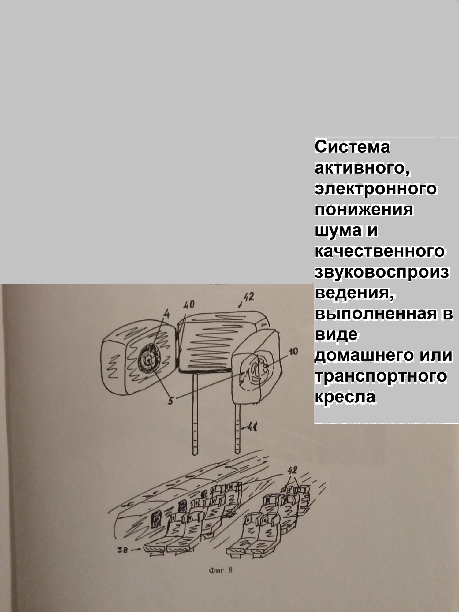

Располагая микро АС вокруг головы слушателя, можно создавать транспортные средства или кинотеатры с индивидуальным, в том числе и многоканальным, качественным звуком.
За счет существенного различия в расстояниях от персональных АС до ушей слушателя по отношению к расстоянию от АС соседей до его ушей, слушатель слышит практически только сигналы от своей акустической многоканальной системы. Тут точно тот же принцип, что и снижение уровня переотраженных от стен и потолка помещения сигналов по отношению к прямым волнам звуков от АС. Такие системы очень напоминают индивидуальные наушники без необходимости их крепления на голове слушателя и связанных с этим неприятных эффектов (потеют уши, начинает уставать шея и т.д.).
Второй важный момент - за счет приближения АС к голове слушателя, можно подавать существенно меньшую мощность для получения одного и того же уровня звукового давления от АС. Подаваемая на АС мощность может быть в 2 - 4 и даже в 10 - 30 раз меньше мощности для ситуации при прослушивании музыки в системах среднего и дальнего поля, на расстояниях порядка 1,0-6 м от АС. Значительное снижение мощности, подаваемой на АС приведет к резкому снижению нелинейных и интермодуляционных искажения АС и более чистому, качественному звуку с большим его динамическим диапазоном.

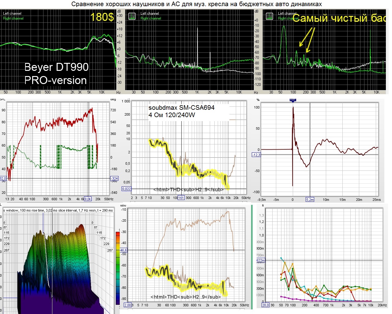

Вот на этих графиках показаны основные параметры, одних из лучших современных наушников и бюджетного автодинамика, установленного в подлокотник музыкального кресла. На графике видно, что Д.Д, такой акустической системы под 70-80 дБ в точке прослушивания, на основных частотах от 1 до 12 кГц, раскрывающих все мелкие детали в звуке при очень низких нелинейных искажениях.
Сравнение хороших наушников и АС для муз. кресла на бюджетных авто динамиках.jpg

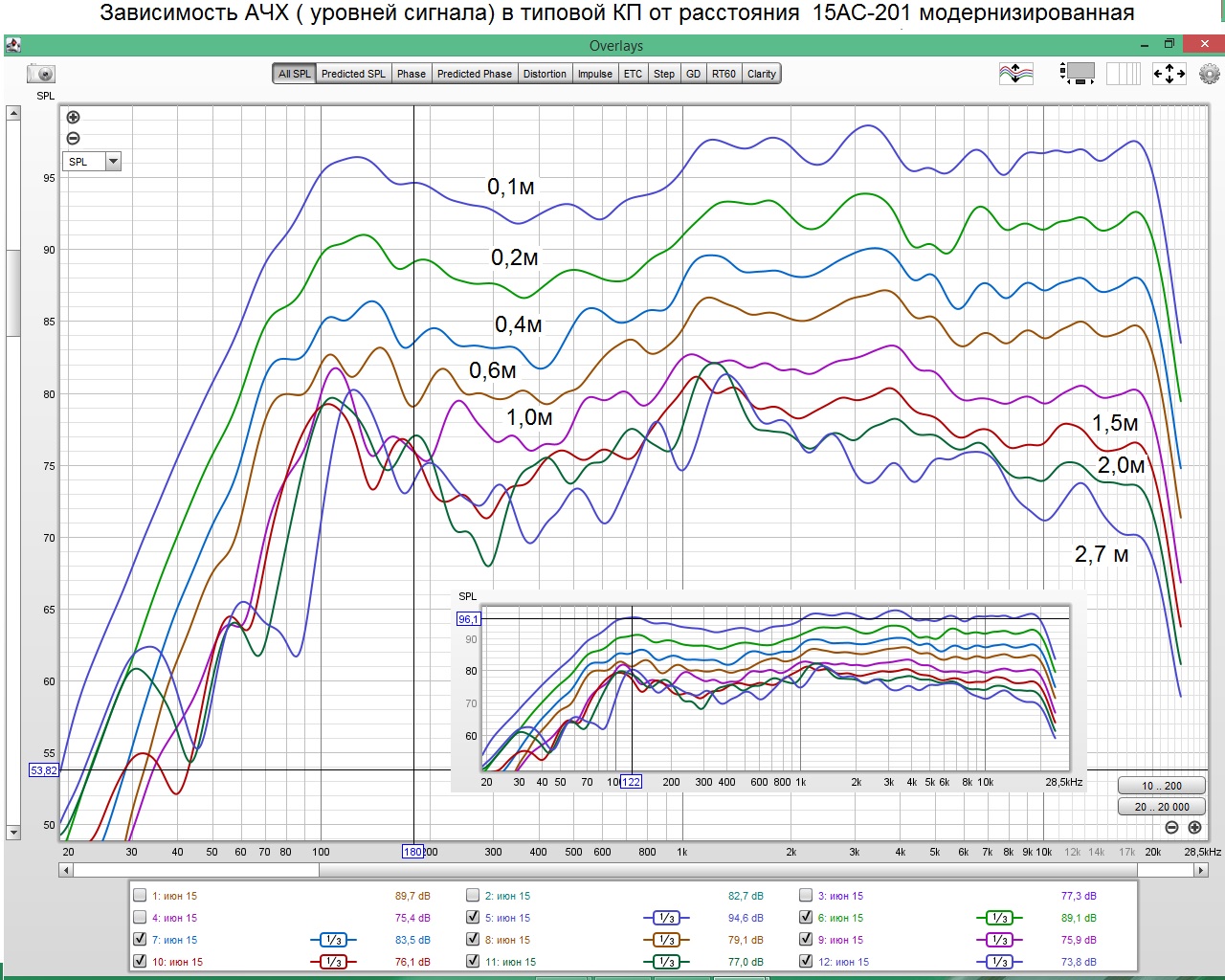

А графики ниже показывают, как меняются АЧХ и другие параметры, например микрополочников - 15АС-201С с расстоянием до ушей слушателя. Видно, что по мере увеличения расстояния увеличивается не только неравномерность АЧХ, но и снижается динамический диапазон звука из-за того, что нарастает относительный уровень шумов в КП по отношению к полезному сигналу - музыке.
Нелинейные и импульсные искажения АС при разном удалении от микрофона ( ушей).jpg

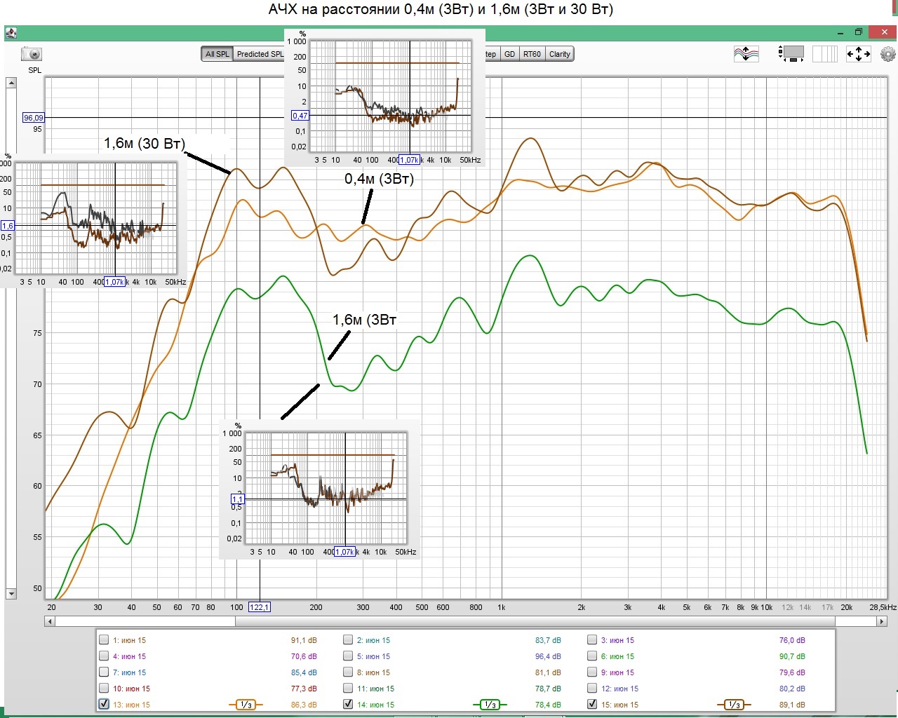

Тут показаны графики АЧХ и искажений при разной подводимой мощности и разном расстоянии от микрофона (уха слушателя) до АС.

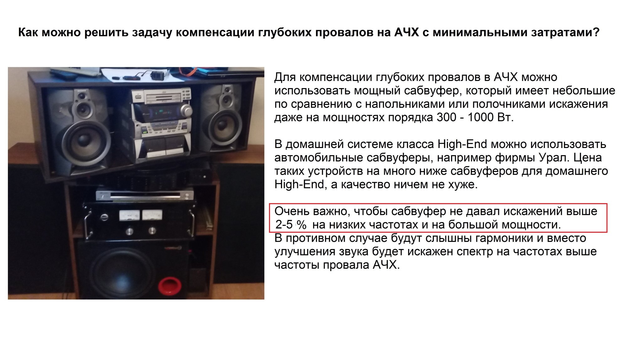

Понятно, что для любых полочников, особенно малых размеров - без сабвуфера просто не обойтись. С сабвуфером будет совершенно другой звук по своему эмоциональному воздействию. И в такой системе, даже в специально не обработанной КП, можно получить хороший звук - не хуже, чем в студии.
В подобных системах есть интересная возможность. Можно с помощью трубы или труб ФИ, определенной формы и конструкции, осуществить канализацию звуковых НЧ волн непосредственно к ушам слушателя или близко к его голове. За счет этого можно получить, например, неравномерность АЧХ на частотах от 20,30, 40 Гц и выше вплоть до 60 -120 Гц с неравномерностью порядка +-0,5-2,5дБ. Никакая другая система в мире не сможет этого сделать на НЧ, в средней или дальней зоне КП без глубокой эквализации вне зависимости от её геометрии и наполнения различными предметами и вещами.

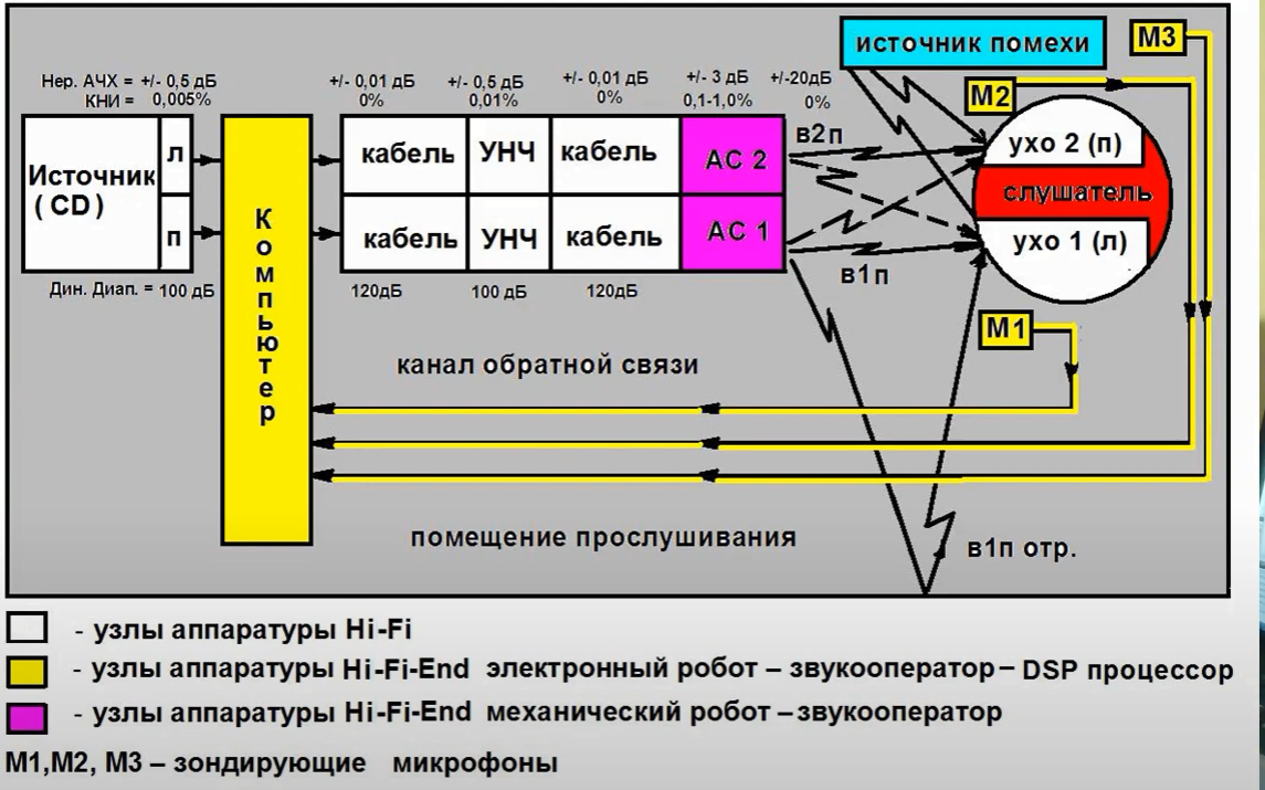

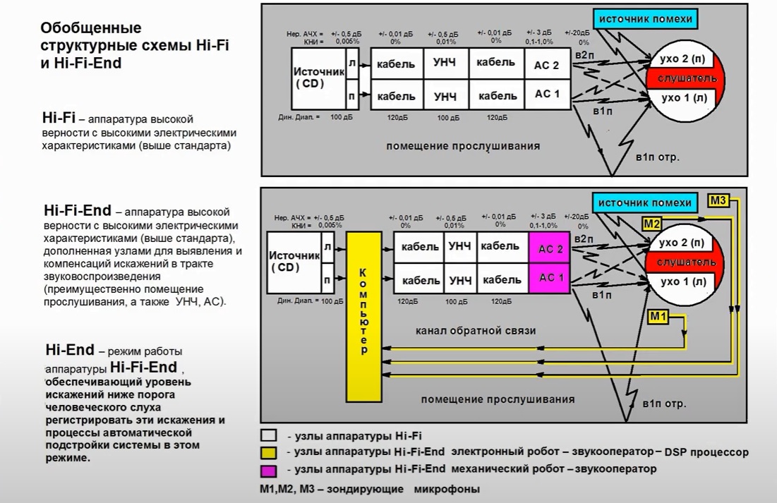

По теме качественной акустики есть интересное видео https://dzen.ru/video/watch/67eb66c57debbc30d7771a5d или в Ютубе - в поисковик - Активная или пассивная акустика, что лучше? (Сырицо).
Описанные в этом ролике технические решения отлично подойдут для систем ближнего поля. А вот для среднего и дальнего поля они не годятся. Неизбежно будут те же искажения АЧХ, что и в обычных АС. Для систем среднего и дальнего поля, АС, или точней всю звуковоспроизводящую систему, нужно дополнять еще одной системой автоматического регулирования АЧХ с установкой зондирующего микрофона(ов) в точке прослушивания (в районе головы или ушей слушателя) и с относительно большой постоянной времени регулировки АЧХ и ФЧХ, чтобы получить в точке прослушивания точный звук. Помимо автоматической регулировки АЧХ можно также регулировать и Ф(В)ЧХ сигнала в точке прослушивания. При этом становятся не важны ни тип УНЧ ни свойства динамиков или АС с пассивными или активными фильтрами. Лишь бы у этих узлов были низкие нелинейные и интермодуляционные искажения. Обратно зеркальные преобразования и АЧХ и ФЧХ (корректировать линейные искажения всей системы в точке прослушивания) такие системы могут делать сами и полностью автоматически. Если слушатель пересел, например с одного места прослушивания в другое место, то такая система автоматически, допустим за 3-15 сек. (зависит от особенностей текущего спектра музыки) может настроить все параметры и характеристики в оптимальный режим, близкий к идеалу. Например, настроить АЧХ с точностью до +-0,5-3 дБ, а ФЧХ с точностью до +-10 град. для данной точки прослушивания, если возможности УНЧ и АС позволяют, в принципе, это сделать.

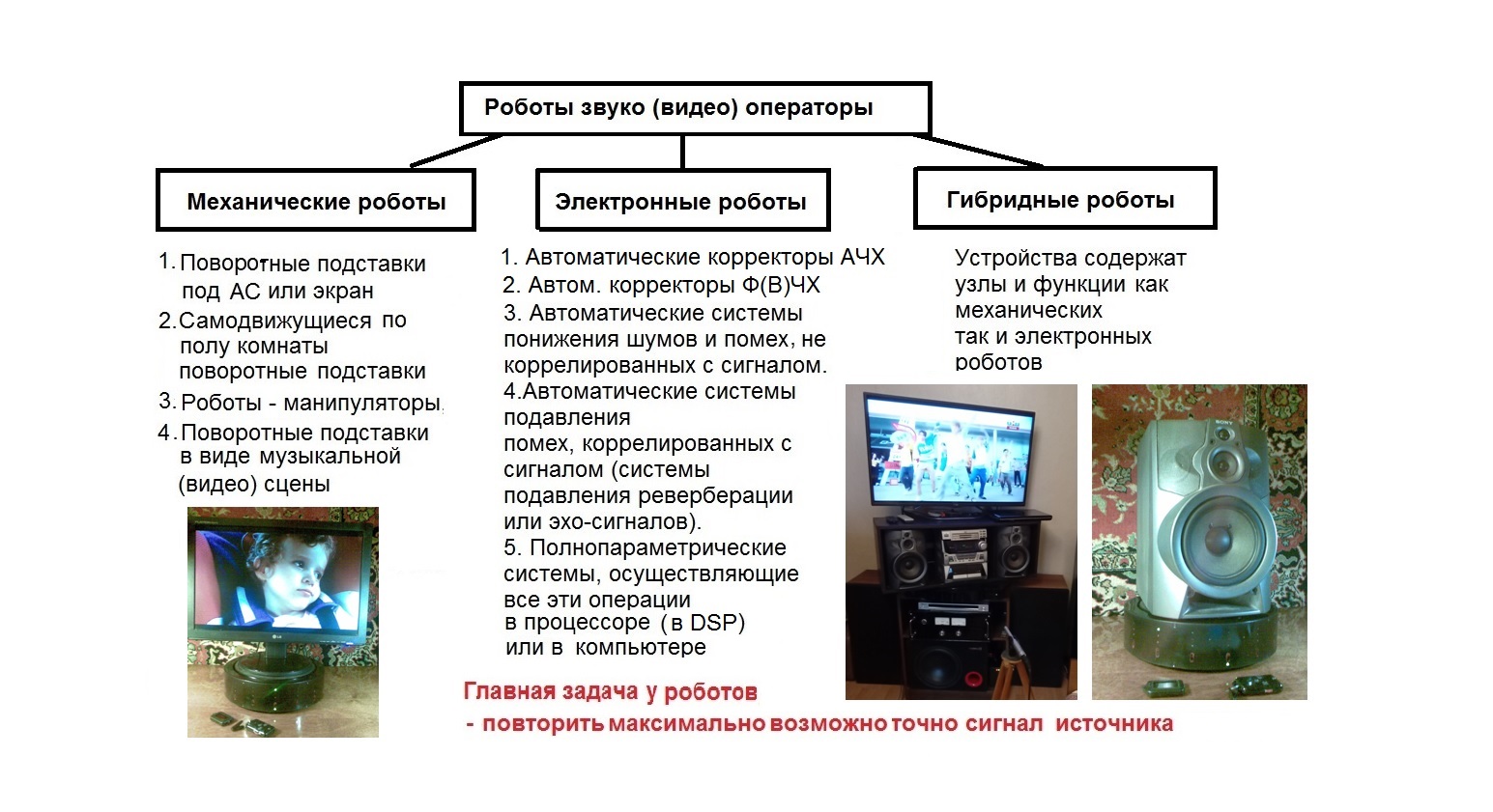

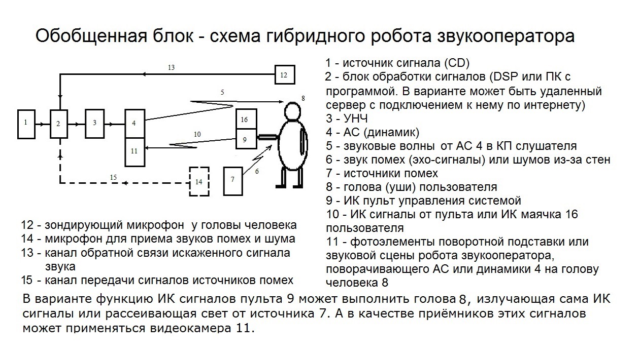

Такие автоматизированные системы могут работать в реальном времени и не только по специальным тест - сигналам, как аналоги - Тринов аудио или Дирак https://www.audioholics.com/audio-technologies/trinnov-waveforming , а по самим сигналам музыки. Поэтому эти системы можно рассматривать как роботов - звукооператоров или умные, самонастраивающиеся системы с комплексной, многокольцевой обратной акустической связью с ИИ. Без таких устройств систему звуковоспроизведения в 21 веке, на мой взгляд, уже нельзя относить к системам настоящего High-End класса, как систему высшего уровня сложности или точности воспроизведения звуков в КП со случайными параметрами. А для реализации полнопараметрической системы настоящего High-End - Hi-Fi класса, необходимо вышеописанную систему также дополнить узлами автоматического подавления внешних акустических шумов и помех для точки прослушивания.
Но, подобные системы невозможно сделать очень дешевыми и общедоступными для основной массы слушателей. И в плане доступности и дешевизны, системы ближнего поля сейчас имеют явные преимущества перед всеми известными в звуковой технике аналогами.

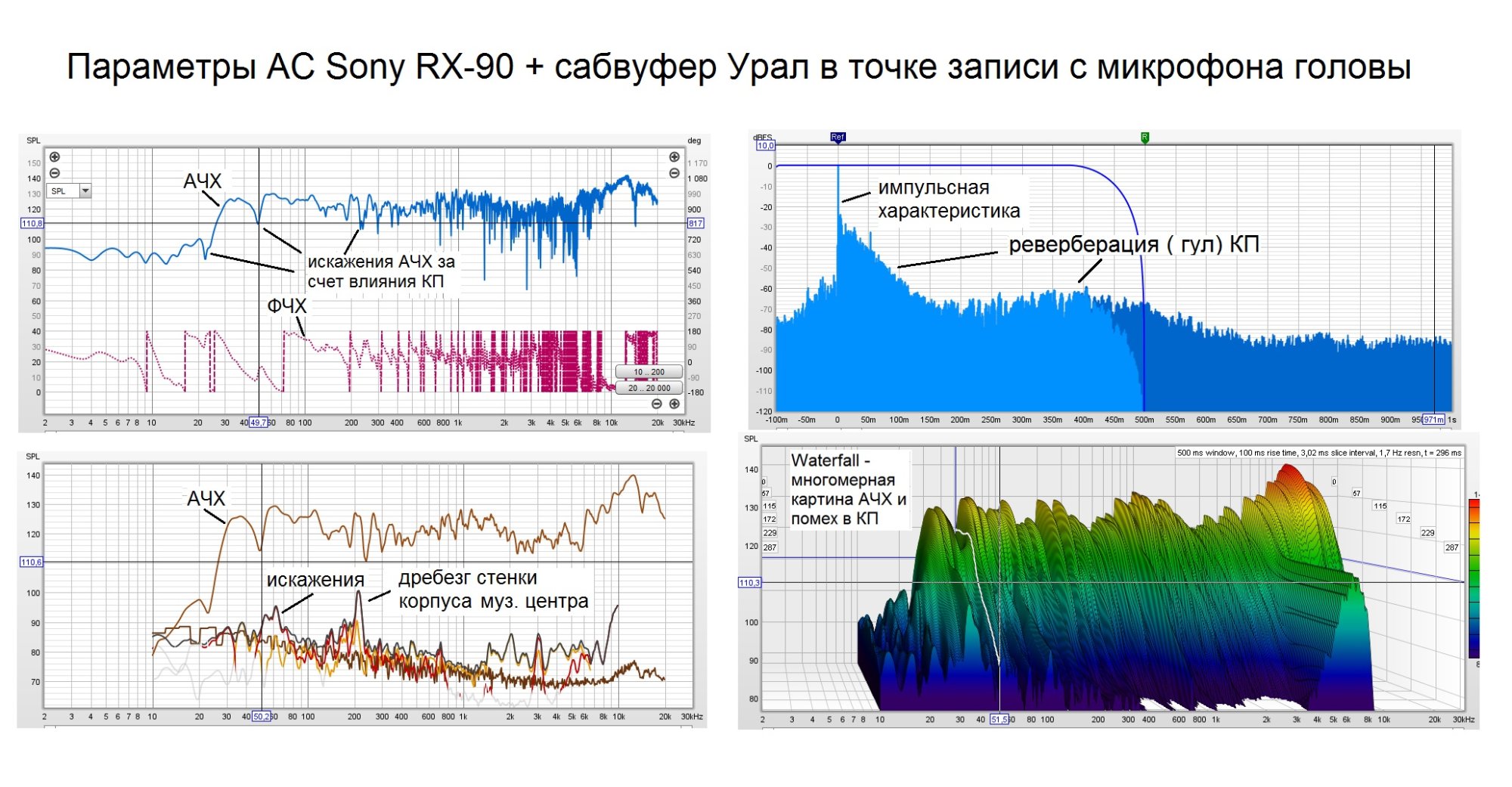

Подзвучку хорошо слышно на записи с микрофона. Любой сразу поймет, где оригинальная запись, а где запись в КП. Самый простой и эффективный тест, для того чтобы понять косяки в АЧХ для точки прослушивания, это сделать запись и потом повторную запись с этой записи любой спектрально насыщенной фонограммы. В таком тесте комплексные коэффициенты передачи КП, как фильтра, перемножаются, и даже на второй записи, уже явно слышно, на каких частотах есть бубнеж или гул, а где есть провалы звука.

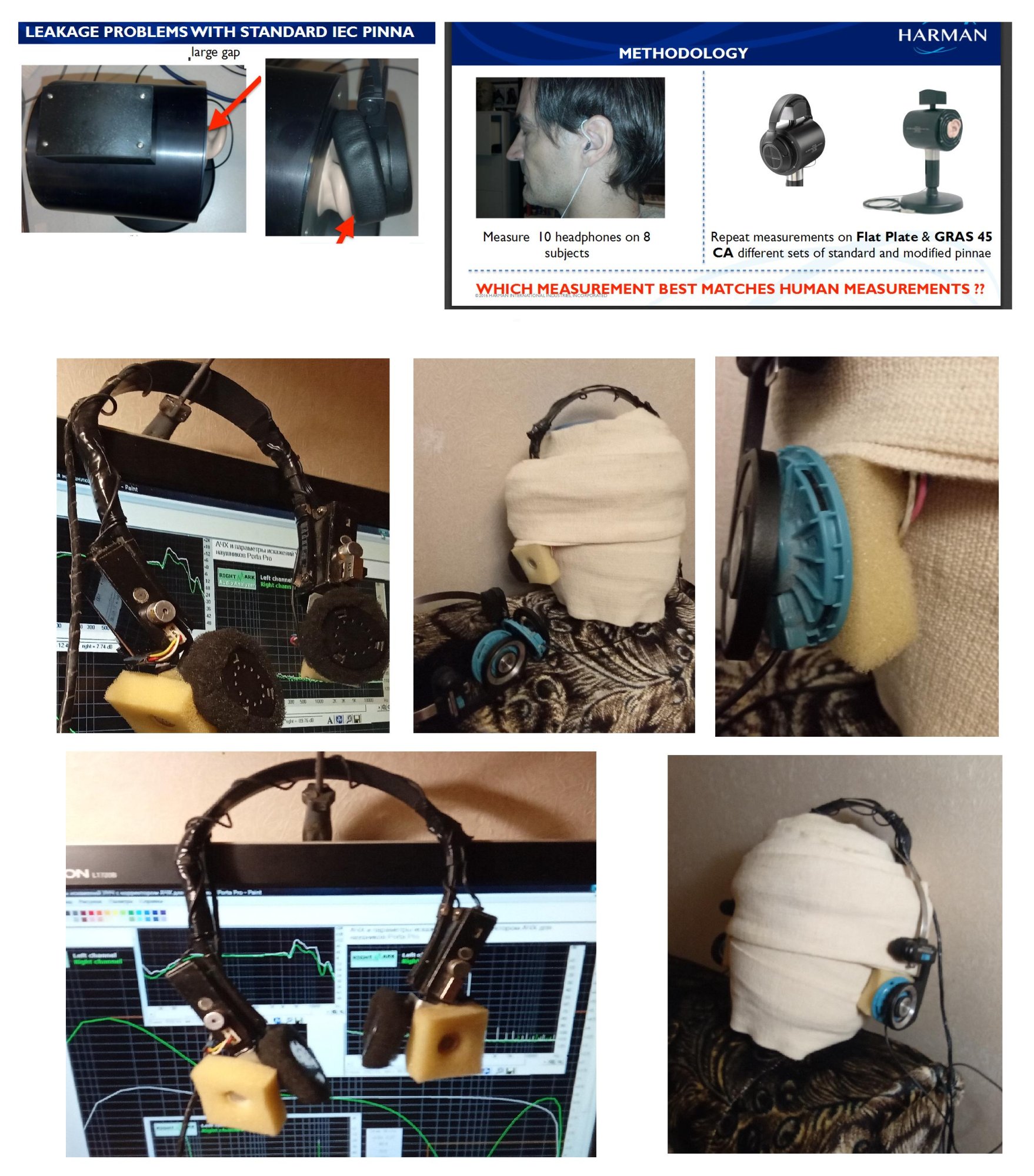

Надо бы снять ХН (характеристику направленности) ушного приемника на разных дистанциях
Это не имеет особого значения, если АС имеют относительно малые габариты и сориентированы также как в обычных стерео системах (по правилу треугольника) или как в многоканальных системах, допустим в 4.1. И тут в виду малых расстояний почти исчезает проблема оптимизации задержек между АС. Очень легко и просто можно получить достоверное воспроизведение, как в стерео варианте, так и в системах объемного звука. Не надо мучиться и часами или даже неделями настраивать каждую АС по муторным инструкциям для многоканальных систем в домашнем кинотеатре. Устанавливаете АС на одном расстоянии, включаете и слушаете. При необходимости можете оперативно менять углы расстановки АС и подобрать наилучший для себя звук - все под руками, никуда ходить не надо. Вся настройка звука занимает пол минуты.

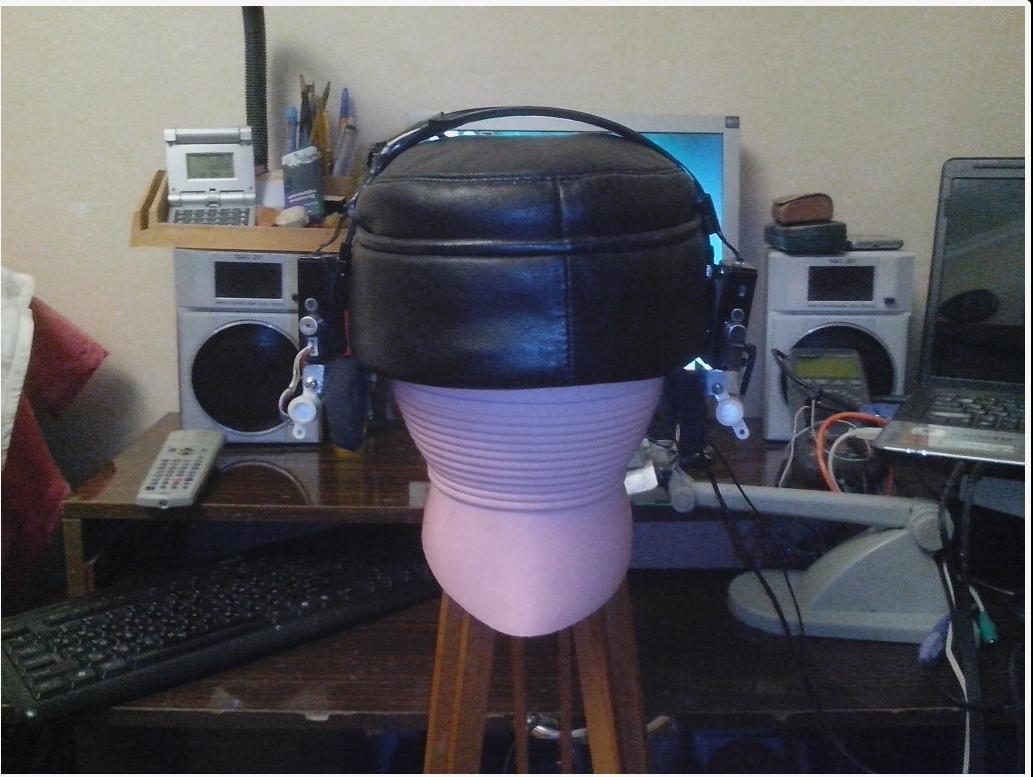

Для этого нужно найти человека с искусственной головой...
Авы последуйте примеру Папы Карло и сами его себе слепите - из того, что было! Я так и поступил. _da И реально работает - есть бинауральный эффект при записи. Только микрофоны желательно подобрать с одинаковыми АЧХ и не ронять их на пол, чтобы не убить их АЧХ.

Самое хреновое расположение колонок,это как в тех креслах выше,сзади.
Колонки СЧ-ВЧ можно ориентировать в любую сторону, наклонять их и даже поворачивать под углом ( вертикально или горизонтально). Тут все зависит от конструкции опорно - поворотного механизма. Его можно сделать даже в виде робота манипулятора, чтобы он по голосовой команде настраивал нужную геометрию АС в системе.
