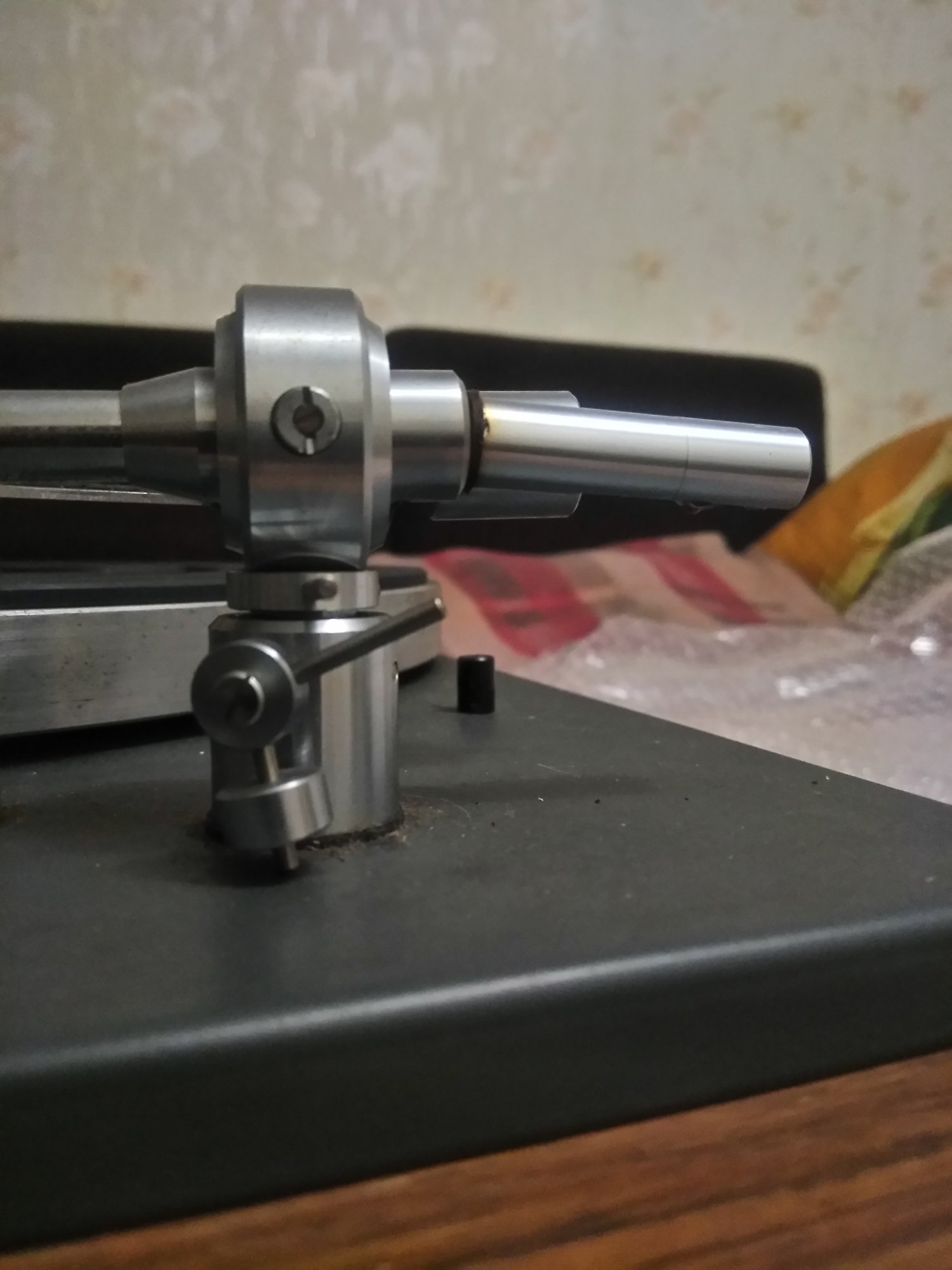

Доброго времени суток, форумчане! Помогите решить проблему...как вылечить хвостовик тонарма?
А что с ним? Какой материал? Полый или нет внутри?Вставляется внутрь,на сколько тогда или обломился цельный?

Разобрался уже! Оказывается ослаб болт который крепит резиновый демпфер к хвостовику тонарма ...подтянул до нужного момента (на болту стоит метка, её совмещают с риской на хвостовика) и всё стало хорошо
