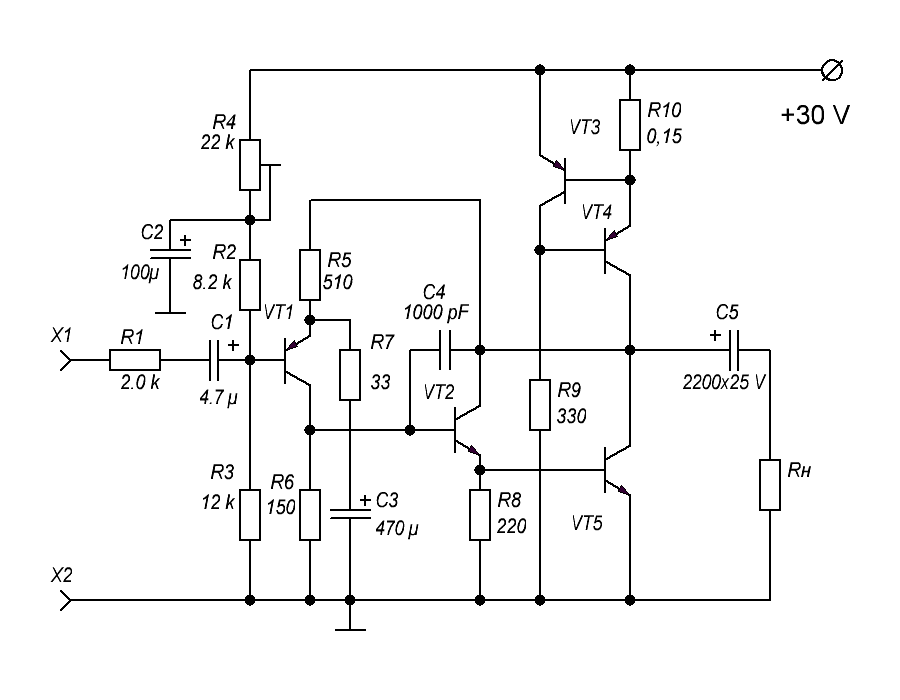

наткнулся вот тут на схему ,
попросили собрать для хорошего человека , но что то меня терзают смутные сомнения .....
кто чего о ней скажет ?
если выкинуть VT3 VT4 и воткнуть мощный резистор , ом эдак на 10 , то до боли напоминает АБ1
В качестве транзистора VT1 здесь можно использовать КТ208Д, КТ209Д, КТ361Г, Е, КТ3107Б, Г, И, К. В качестве транзистора VT2 можно использовать транзисторы КТ815, КТ801, П701, транзистор VT3 КТ814, VT4 - КТ818БМ, ГМ, транзистор VT5 - КТ819БМ, ГМ.
Схема может работать без подбора транзисторов по коэффициенту усиления, однако поскольку она содержит всего 2 каскада усиления, желательно иметь коэффициент усиления транзистора VT1 - не менее 150, транзисторов VT2, VT5 - не менее 50, транзистора VT4 - не менее 80.
Если воткнуть вместо ГСТ резистор 10 Ом резко упадет мощность и нужно снижать постоянное напряжение на выходе (в покое) для симметричного ограничения сигнала, вот мои расчеты на скорую руку:
Rn=4 Ом, Uпост.покоя=8,2 В, Рмакс=4,8 Вт
Rn=8 Ом, Uпост.покоя=10,6 В, Рмакс=4,6 Вт
Rn=16 Ом, Uпост.покоя=12,7 В, Рмакс=3,5 Вт
Если оставить ГСТ, то
Rn=4 Ом, R10=0,16-0,18 Ом, Рмакс=20 Вт, ток покоя примерно 3,5А
Rn=8 Ом, R10=0,33-0,36 Ом, Рмакс=10 Вт, ток покоя примерно 1,7А
Rn=16 Ом, R10=0,68 Ом, Рмакс=5 Вт, ток покоя примерно 0,9А
Можно VT2, VT5 заменить на КТ827
Не признал в упор знаменитой двойки , на составнике и с ИТ в коллекторе)))
С током покоя 1, 7- 3, 5А жить станет непросто , не весело.
r8 становится бесполезно лишним ? я тоже над этим думал , так как имеются в достаточном ассортименте мощные импортные дарлингтоны
это если воткнуть ГСТ в АБ1 то можно его сделать гораздо мощнее , но как это скажется на самом звучании и гармониках ? подобные вопросы поддаются моделированию в спец прогах?
наткнулся вот тут на схему , попросили собрать для хорошего человека , но что то
Правду можно? Надеюсь, никого не задену. Придурок какой-то делал.
Если уж класс А и такое питание, то Худ - гарантия, а это Ху - ня.
а чем именно она не нравится ?
Нормальная схема. Чётных гармоник будет больше, чем у JLH, мощность меньше. Звук может оказаться интересным, т.к. это однотакт.
Тем, что нарисована неграмотно. Это чистый класс А (однотакт), выходной каскад с ОЭ, поэтому большое вых. сопротивление без общей ООС. Ток покоя нужен большой (с номиналами как на схеме - 3А). Схема не модулирует ток блока питания, это плюс. Спектр ламповый...

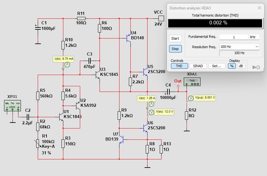

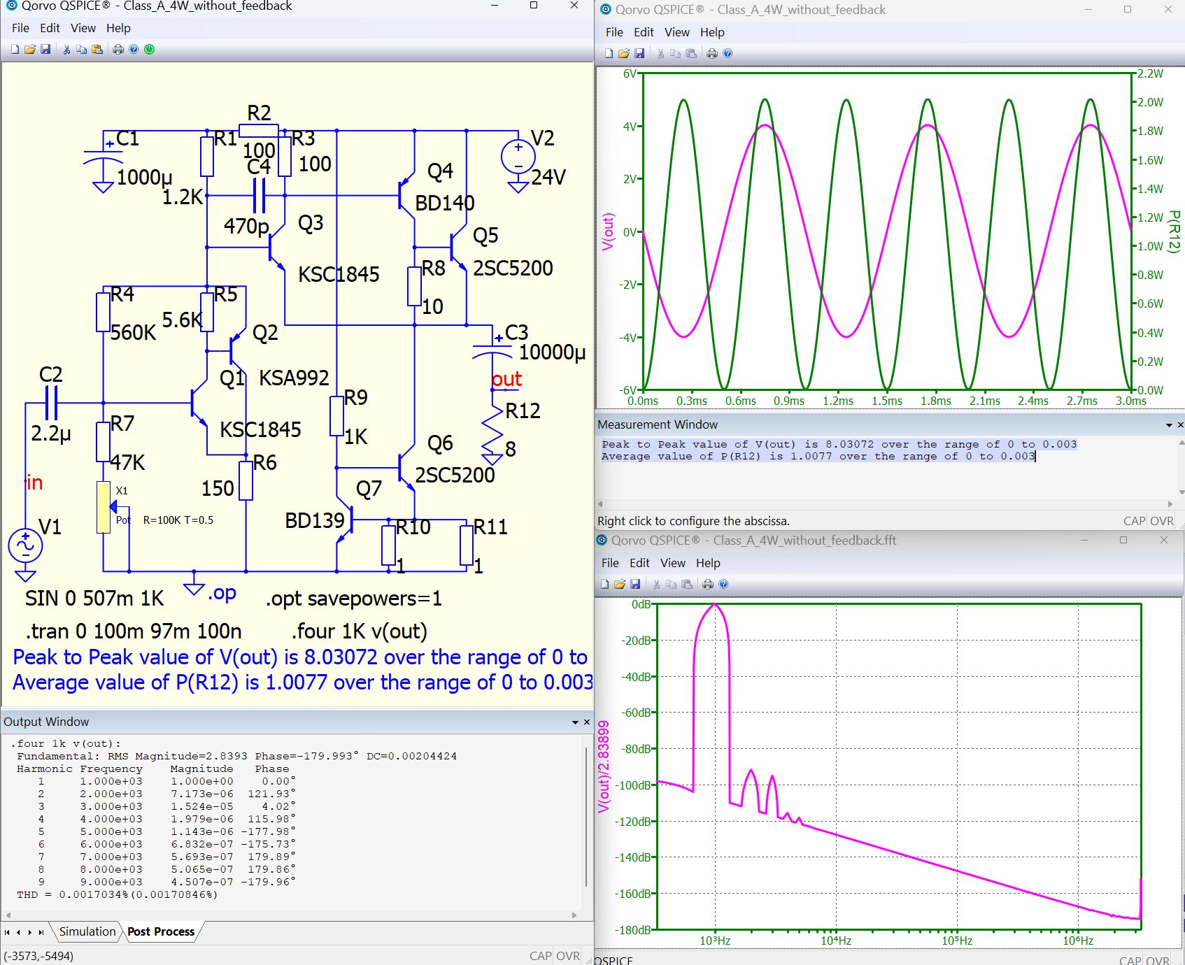

Кстати уже симульнули
в классе А и РР хорош
попробуйте модуляцию ввести соединив нагрузку не с общим проводом а с эмиттером ИТ ,или лучше R10.11 заменить отрезком константанового провода и найти точку подключения на нем (типа потенциометр 0,5ом)

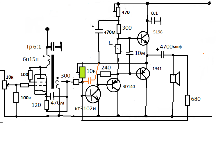

Я сейчас был в гостях у владельца прекраснозвучной системы, которую создали вместе с другом, он дизайнер, я паяльнер. И настройщик. И скажу, что такой благодати вряд ли найду еще где-то и у кого-то. А трудится там Линсли Худ на латералах , по схеме дяди Саши, на входе -гармонизатор , половинка 6SN7GT Tung-Sol . Колонки двухполоска на В 200- SEAS 1149 . Правда, источник не хухры, Хорд 64 Мк2. Лучше его пока не встретилось. все сливают .
можно и без латералов,на кт863а ,если сделать худу усиление около 1...2,а гармонизатор на 6п15п с трансформатором 5:1
а кто не хочет А класс то так с током 200ма
Звук дает связка лампы с трансформатором,сдесь применена выходная обмотка в качестве КО(можно и в пентоде включить 6п15п ,транс расчитан под 300ом нагрузку) а транзисторная часть практически не искажает что то вроде части кабеля до АС
