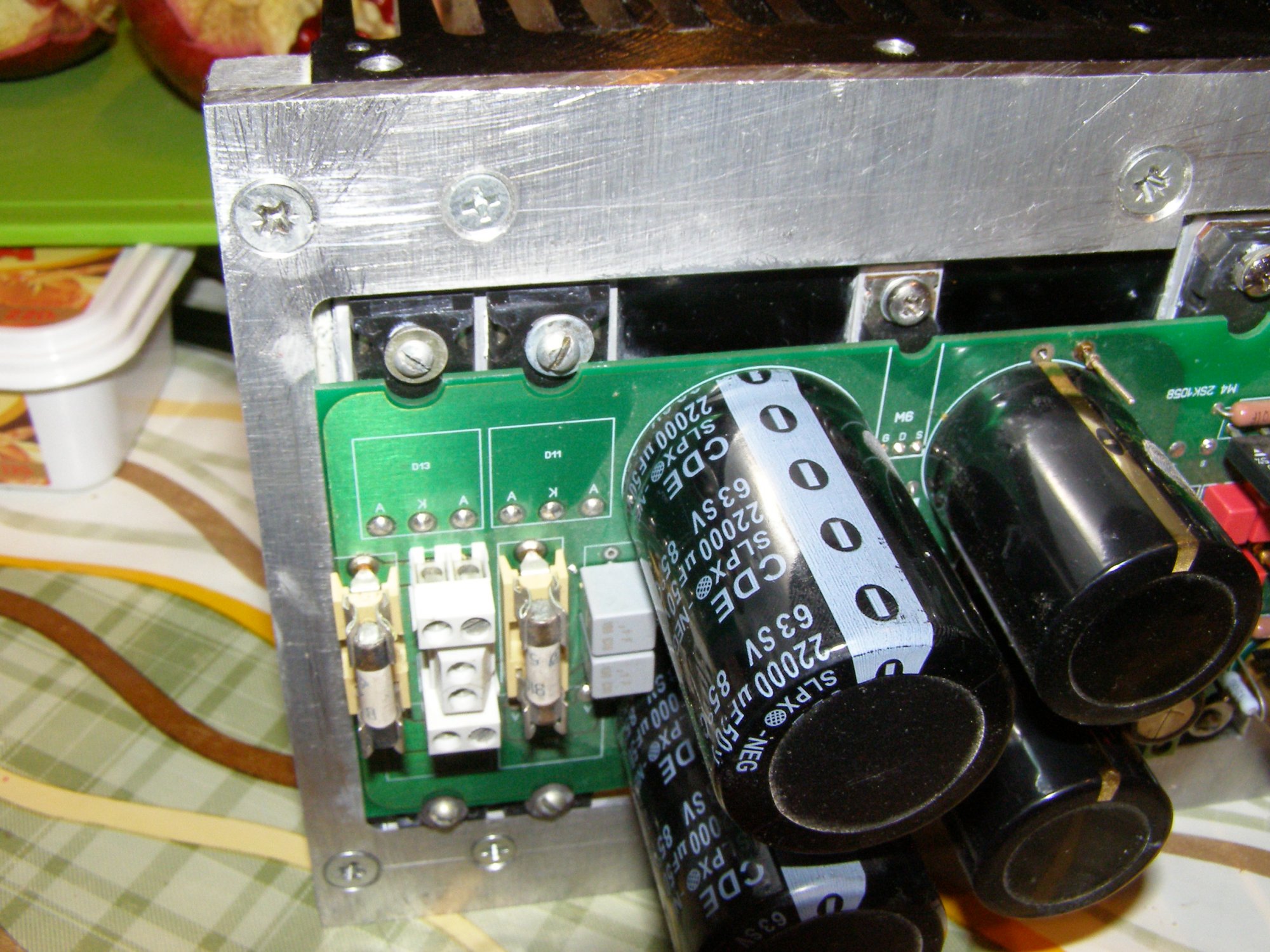

2 настроенные платы УМЗЧ класса А. Однотактная схема. Усилитель без общей отрицательной обратной связи.
Номинальная выходная мощность ≈ 35W(4 Ома), 25W(8 Ом).
Выходное сопротивление во всей полосе частот ≈ 0,3 Ом.
Полоса усиления - 1 Гц - 250...300 кГц по уровню -3dB.
Входное сопротивление - 50 кОм.
Ток покоя 2А. В нагрузку отдает до 3,5. Схема разработана И.Виноградским (авторские усилители Noosfera Echo, о них достаточно много информации в инете). Плата собственной разработки. На платах установлены качественные комплектующие- резисторы dale, конденсаторы mundorf, elna, cornell dubilier. Суммарная емкость конденсаторов в питании почти 90000 мкф на канал.
Питание усилителя, переменное напряжение: 25-28V- УН. Выходной каскад 2х19V. У
Учитывая указанные технические параметры, рекомендуется использовать акустические системы с чувствительностью не ниже 87 дБ/1Вт/1м и без существеных провалов импеданса. У меня он долгое время (4 года) работал на двухполоски 89 дБ/1Вт/1м. Для комнаты в 25 м**2 было вполне достаточно. Усилитель с точной и при этом мягкой подачей звучания. Напоминает звучание ламповых усилителей.
К сожалению, с переходом на большую площадь и низкочувствительные ас, усилитель стал не востребованным.
Ориентировочная цена - 18000. Нижегородская область.

Хмммм... Конструктив очень неплох! Пластина толстового люминя поверх рёбер...? Наверное норм...
А почему "норм"? Таки да!
И "железки" с виду ОК.
Качественно! Респект! ("Ностра" знакома)
Вам +
Присмотрелся... Т.е., Вы всё собрали в кучку на махонькой площади? Колитесь! "секретом"...;)
DimaKa
Новый
24 Фев 2020
8
Площадь платы не очень маленькая - 190х80. Толщина фольги 70 или 75 микрон. В электроконнекте делали. Трассировку долго делал. Были промежуточные варианты. В итоге что получилось порадовало звучанием. Шумов нет, даже если ухо в динамик засунуть. Для себя старался. По крайней мере в АС МаркМорель с чувствительностью около 90. Раскачивал её до ограничения хода динамиков. Трехполоска тоже нормально было (делал почти клон illuminati universe). Александр, от вас похвалу услышать особенно приятно :).

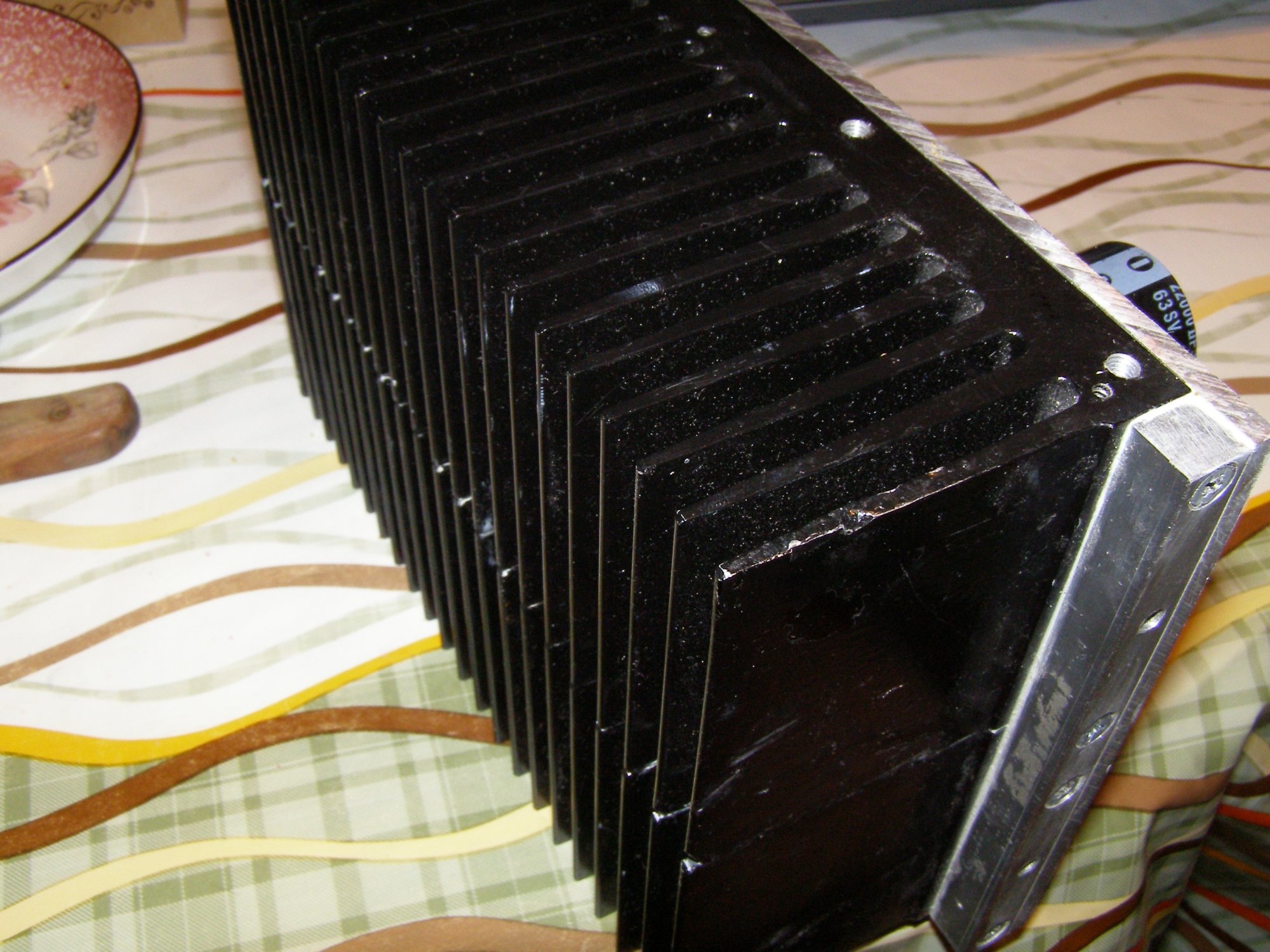

С радиаторами немного схитрил так. 2 половинки состыковал (благо радиаторы хорошо сделаны). И плоскости выровнял алюминиевой пластиной стянув винтами. Получилось ровненько. Вот еще пару фото.

По мне, Ашник приличной мощности с задачей прокачать малочувствительные колонки - идея странноватая. Нормальный АВшник справится лучше , затрат меньше , тепла меньше на порядок.
Внутри в душе сидит какой-то ограничитель,не пускающий уйти на беспредел , сочинить Ашник ватт на 25-40 , зная, какой камин в итоге получится. Ламповые однотакты примерно из той же оперы, каждый ватт добывается кровью , а прибор звуковой становится дурной печкой , после сидишь в 40-градусную жару и думаешь: ну и кто я после этого?

Так когда я его делал колонки вполне качались. А на ширики сонидо вообще... Низкочувствительные это сейчас. Да и площадь прослушивания увеличилась. Почему и продаю. А греется да, градусов до 60 наверное. Рука терпит продолжительное время, но на грани. А ток покоя всегда можно выставить и меньше.

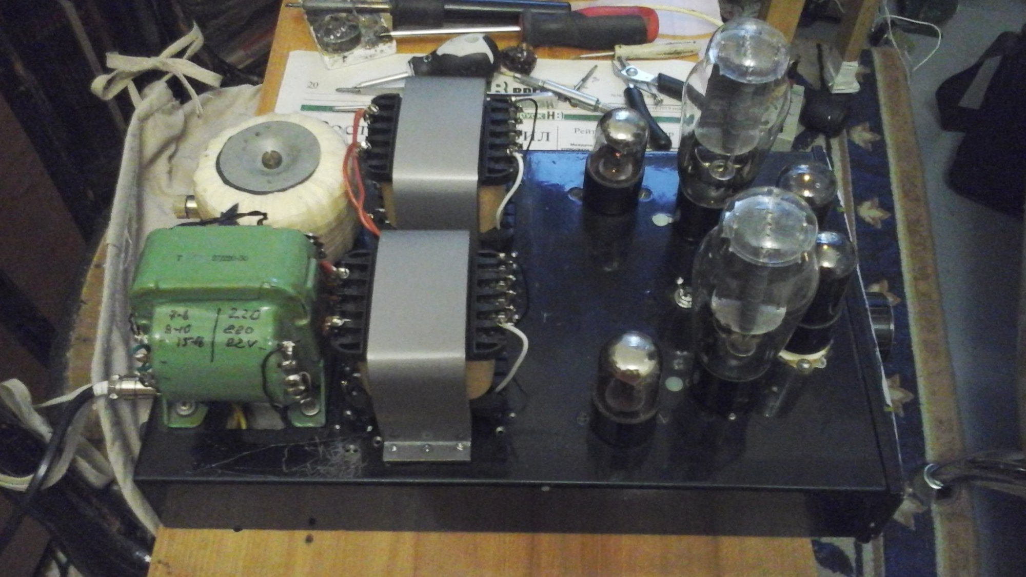

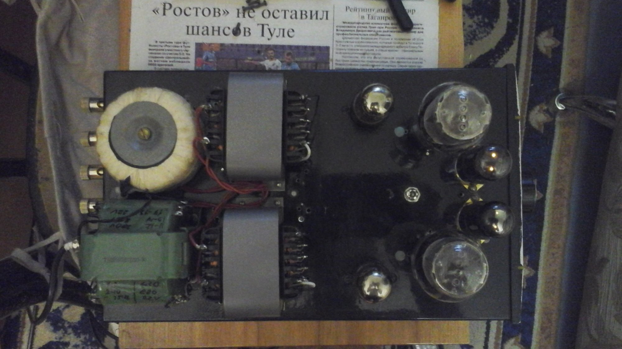

Мой однотактник на 2а3 собран на TW10SE из Аудиоинструмента. Омическое высоковато, зато в габарит кожуха вошли аккурат. и звук шикарный. Про цену вообще молчу, даром.
