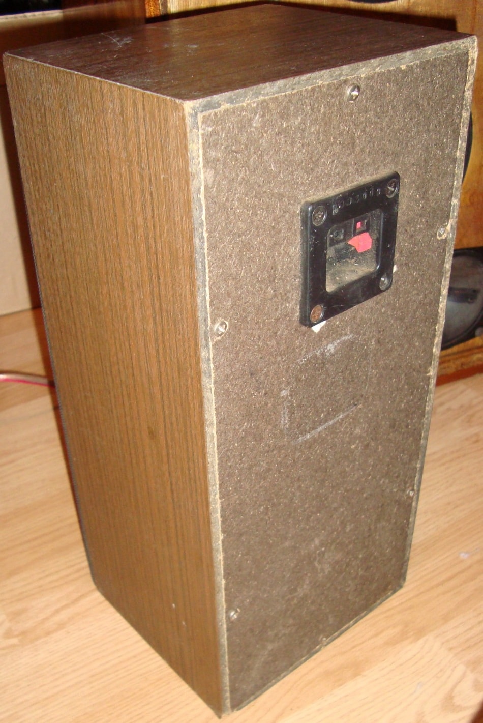

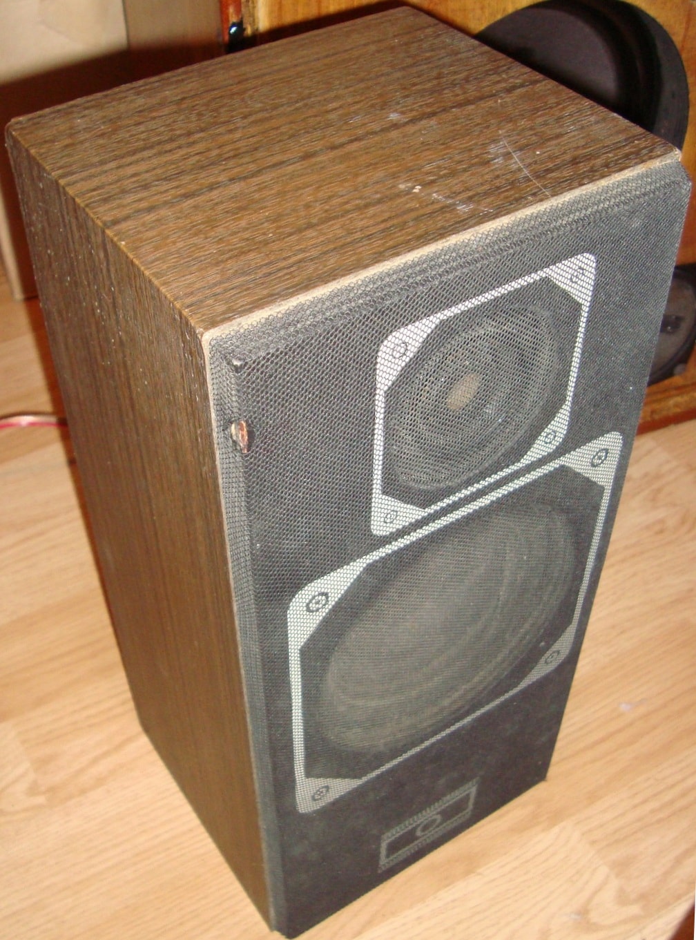

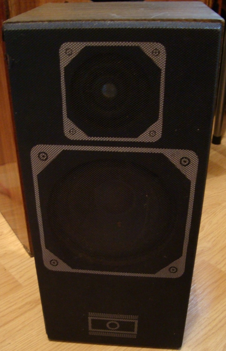

Помогите опознать АС.
Возможно она от какого то трифоника, но внешне ни на что не похожа.
С ходу есть сходство с моделями Радиотехники и Орбиты.
B* H * L = 160X346X135 (145)
Динамики:
НЧ: 25 гдн-1 http://ldsound.ru/25-gdn-1-4-10-gd-34/
ВЧ: 6 гдв-1 http://ldsound.ru/6-gdv-1-16-3-gd-2/

на мой взгляд это самоделка
4,994
3,127
142
Сумская обл.

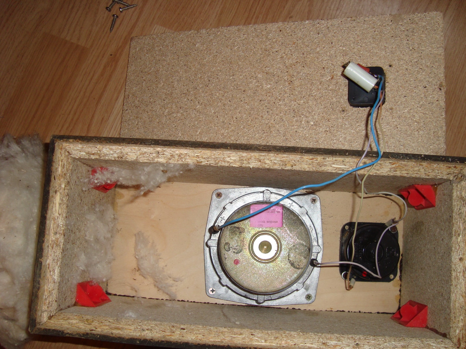

Не похоже на самоделку. Стыки склеены под углом 45 градусов, видны остатки клея внутри, пленка поклеена вкруг. Клеммы врезаны аккуратно фрезой. Кто-то очень акуратный делал, в чем я сомневаюсь.
У нас так самодельщики не делают.
28,091
13,445
Почерк заводской несомненно. Самодельщик сделал бы круче либо полный кошмар, а тут сочетание небрежности с педантичностью.

в советские времена еще и не такие делали, был бы выход на производство
4,994
3,127
142
Сумская обл.
А вот и нашелся хозяин изготовитель:):
Технические характеристики:
Музыкальная мощность, не менее - 30 Вт
Сопротивление - 8 ом
Диапазон частот - 80...20000 гц
Чувствительность - 87 дб
Вес, не более - 5 кг
Размеры - 335х150х165 мм

Откуда 87 дБ чутья взялось?🤔
Ainars
1 Ноя 2020
Latvia
Ainars

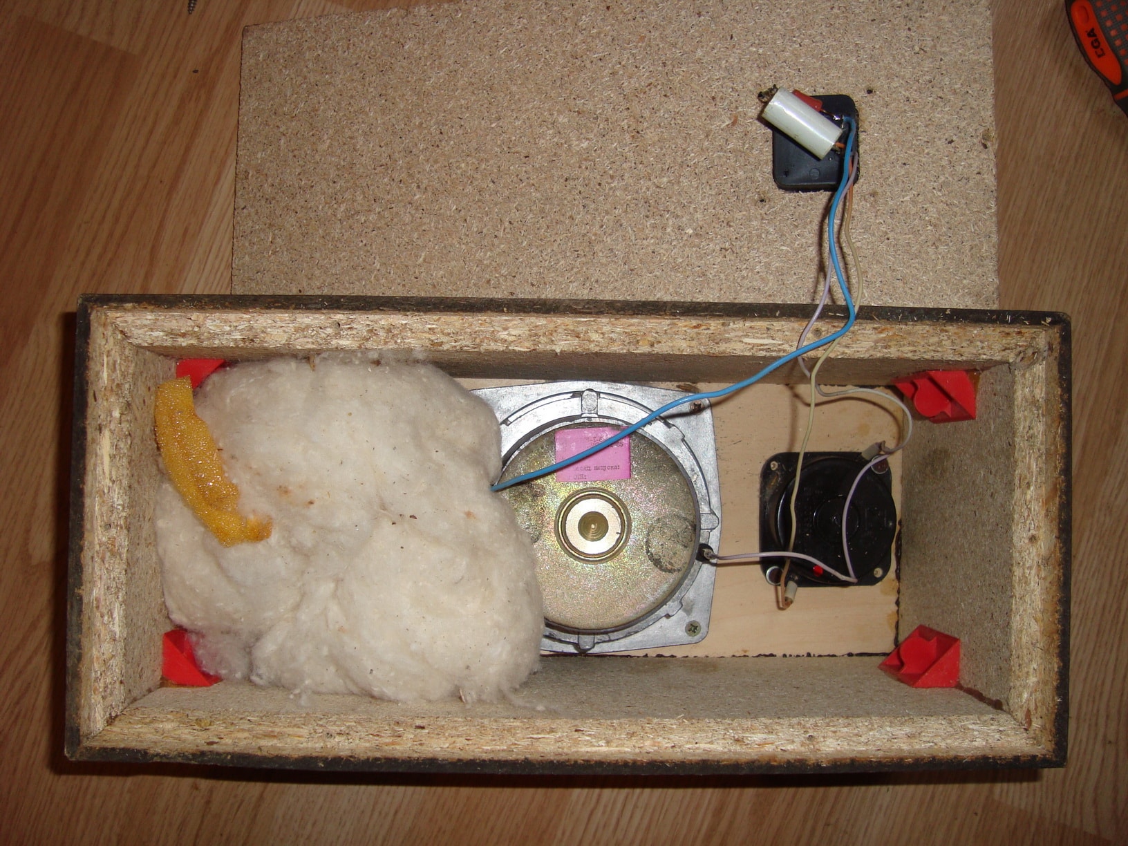

Звук етих колонок - слабоват, система закрытая, обёма менше чем S30 , фильтр - прост как 3 коп. Даже фазоинвертор на корпусе - рисованный. Очевидно что автор конкретного изделия был в глубокой депресии.
П
Просто Коля
Такое впечатление, что 6АС2 поставили на дыбы, а сбоку динамики поставили. 5 л объем внутренний. А вес - всего 5 кГ. Насчет "чуйки". Анекдот. Абрам, ты чего грустный? Вон Изя говорит, что может ночью пять раз! Не печалься, говори и ты.

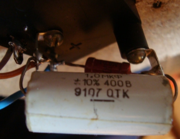

Год выпуска на конденсаторе фильтра -начало 90-х - доказывает, что не только автор был в глубокой депрессии, но и вся страна.
