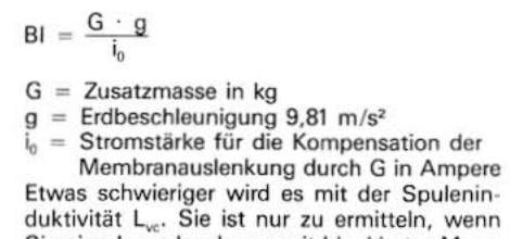

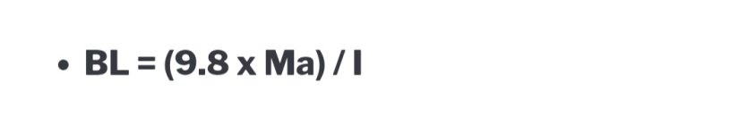

Ну и какое расстояние? Как посчитали?
Смотря какой динамик, 1-2 мм.
Взяли груз, положили, зафиксировали ход и посчитали.
"х" куда вводить?
Дмитрий почему-то не спешит доделывать таблицу. Мог бы уже давно довести расчёт КПД и потерь. Тогда можно будет посчитать потери любого динамика, сравнить с другим и сказать у какого потерь больше.
Если под потерями Вы имеете в виду Rms, то его мы не может пока найти.

Смотря какой динами, 1-2 мм. Взяли груз, положили, зафиксировали ход и посчитали.
Вы невнимательно читали заголовок темы. Там первое же слово Расчёт. Включаем компьютер, запускаем программу, открываем шкаф с деталями для динамика и начинаем считать и выбирать. Вот этот провод намотаем на эту оправку столько-то витков, посчитали - получили сопротивление, вес, индуктивность и др., берём вот эти диффузор, подвес, шайбу и др., получаем площадь, массу ... В общем понятно? Или нужно обратно в первый класс, где учительница объяснит что такое расчёт.
Поэтому либо Вы расскажите как посчитать то расстояние, либо на столько не разбираетесь в динамиках, что говорить с Вами про совпадение расчётов с измерениями мягко говоря бесполезно.
"х" куда вводить?
х вводить надо при расчёте BL. Пока калькулятор сделал только по расчёту давления и чувствительности, в них BL не используется.
