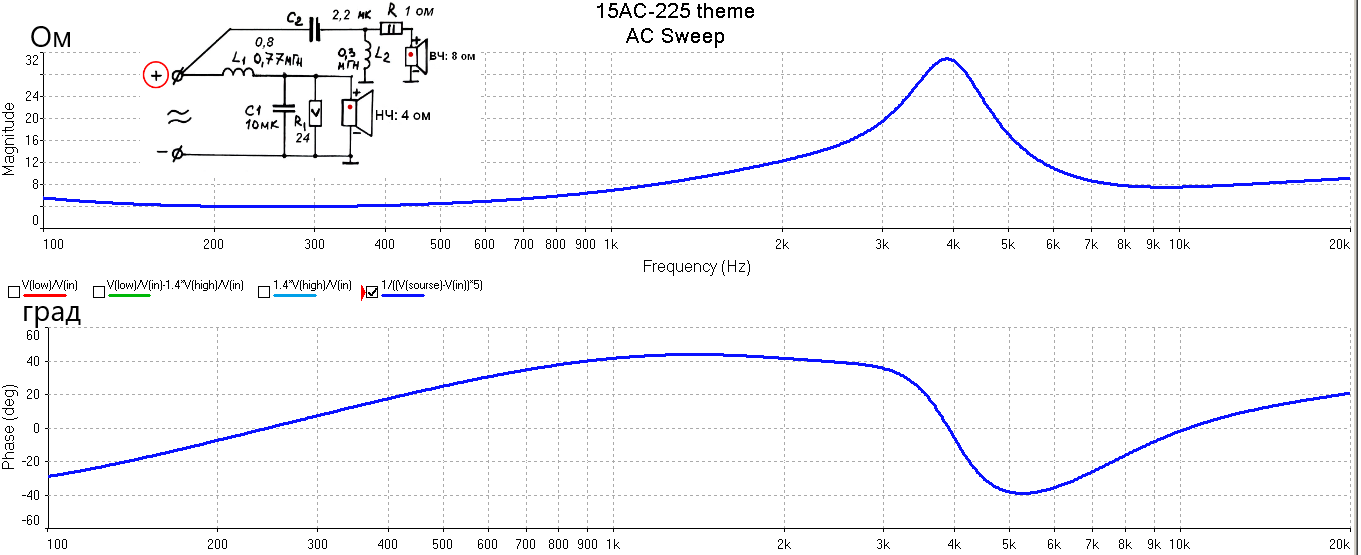

Рассмотрим ЧХ импеданса некоторых советских АС. S-30 (из Интернета) имеет 4 зоны риска (показаны красными отрезками):
Рассчитанная весёлая ЧХ импеданса 15 АС-214 (доверительный интервал выше 200 Гц):
Рассчитанная ЧХ S-50B (доверительный интервал выше 100 Гц):
Модуль импеданса не просаживается ниже паспортного значения 4 или 8 Ом, в то время как реактивная составляющая весьма значительна. К сожалению, реактивность АС не регламентировалась ни ГОСТ, ни западными стандартами.

Расчёт УМ на нагрузку 3*0,85=2,6 Ома, с запасом +15% на реактивность опасной зоны 150…200 Гц. Не считая провала на частоте 6,5 кГц, очень неплохо.
Работа с двухполосной АС, имеющей приличную реактивность, приведена в #17 и в нескольких постах ниже. Реактивность в области механического резонанса НЧ динамика там не скомпенсирована.

Максимальное значение XL/RL для схемы эквивалента нагрузки с параметрами: активное сопротивление катушки 3 Ом, конденсатор 1000 мкФ, индуктивность 20 мГн (частота резонанса 35 Гц), сопротивление параллельно контуру 25 Ом, рассчитанное коллегой в Маткаде, равно 1,48; сдвиг фазы импеданса 56°. При сопротивлении параллельно контуру 100 Ом – соответственно 2,9 и 71°. Рост пиковых значений тока и мощности на реальном сигнале предсказать не берусь, но во втором случае он явно больше. Чем больше механическая добротность НЧ динамика, тем больший запас мгновенной мощности УМ требуется. Таким образом, заполнение внутреннего объёма АС звукопоглотителем, снижающее механическую добротность системы, облегчает работу усилителя. Снижение механической добротности имеем и при использовании алюминиевого или медного каркаса ЗК: при гашении накопленной в системе энергии он греется вместе с усилителем. Но проводящий каркас ЗК греет УМ и при разгоне подвижной системы полезным сигналом… Лучше всего будет чувствовать себя УМ, нагруженный на АС с панелью акустического сопротивления (ПАС). Не совсем целесообразно бороться с реактивностью фильтров и одновременно игнорировать резонансный пик НЧ динамика, ведь именно он может стать причиной перегрева (превышения допустимой мгновенной мощности) УМ, не зря ведь стандартный эквивалент нагрузки имитирует импеданс НЧ динамика. Выравнивание и повышение импеданса на СЧ/ВЧ способно разгрузить УМ по импульсной мощности/току, но не снимает проблему полностью.
Ну хорошо, RC-цепь поставить или разработать фильтры с приятной ЧХ импеданса на СЧ и ВЧ не очень сложно. Но последовательный контур на НЧ… Да, в небольшой корпус засунуть батарею 400 мкФ и дроссель конского номинала – это квест. Но если литров хватает (или есть электролитические конденсаторы и трансформаторное железо))) + умеете снимать ЧХ сопротивления, то стОит попробовать. Алгоритм следующий:
Измеряем ЧХ сопротивления АС на НЧ, находим резонансную частоту, оцениваем крутизну скатов и высоту пика. Для ФИ и ПИ берём более высокий по частоте пик. Если ЧХ плавная или пик невысокий (для хорошего низа это может быть плохое предвестие, кроме оформления с ПАС), то и выравнивать особо нечего.
Если есть симулятор (или знакомый-симулянт)), подбираем параметры эквивалента НЧ головки до достаточного совпадения ЧХ импеданса схемы замещения с его измеренной ЧХ в области резонанса. Или используем номиналы, полученные в умных программах. После чего подключаем в симуляторе последовательный контур и подбираем R, L и С. Практически линейная ЧХ не нужна; достаточно, чтобы она шла плавно. Резистор при этом будет около 1,5*Rа катушки НЧ динамика, что облегчает задачу по созданию дросселя. На этом этапе стоит ещё раз подумать, надо ли оно Вам…
Дроссель желателен с плавной регулировкой индуктивности. Номинал большой, но спасает значительное допустимое сопротивление. Есть три варианта: на железе с переменным зазором; катушка с отводами и две катушки, приближающиеся торцами, включенные согласованно. Первый предпочтительнее, так как можно мотать меньше витков более тонким проводом.
Конденсаторы можно брать электролитические неполярные или полярные встречно включенные (потренировав их пару дней при номинальном напряжении для гарантии наличия диэлектрического слоя), их потери учтутся при настройке. Реактивная мощность важна, ток через них будет приличный, следовательно, их габариты не должны быть мизерными. Помним, что номиналы электролитических конденсаторов плывут со временем и при нагреве. Полярные придётся периодически тренировать ((
Подключаем батарею конденсаторов, резистор, догоняющий активное сопротивление дросселя до расчётного, и настройкой дросселя/подбором конденсаторов выходим на желаемую ЧХ импеданса. Заканчиваем подгонкой номинала добавочного резистора.
