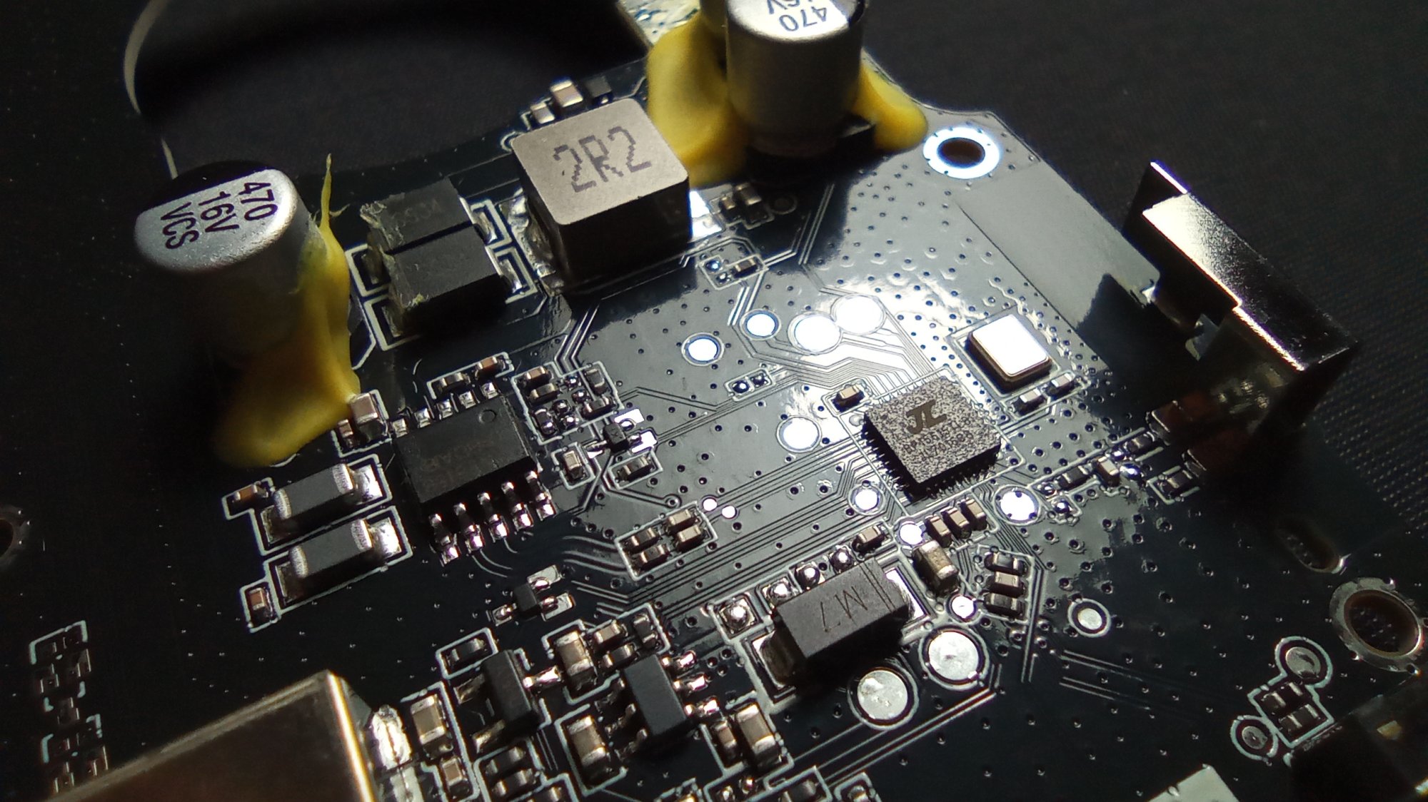

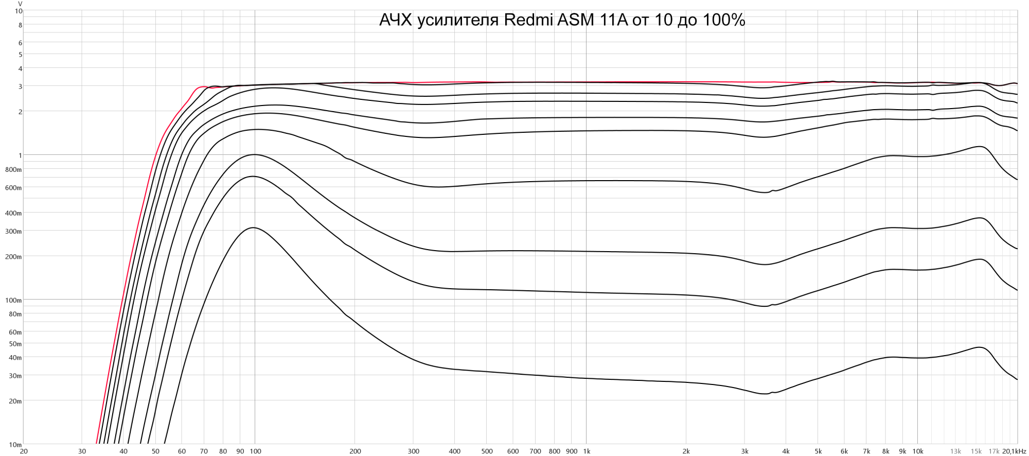

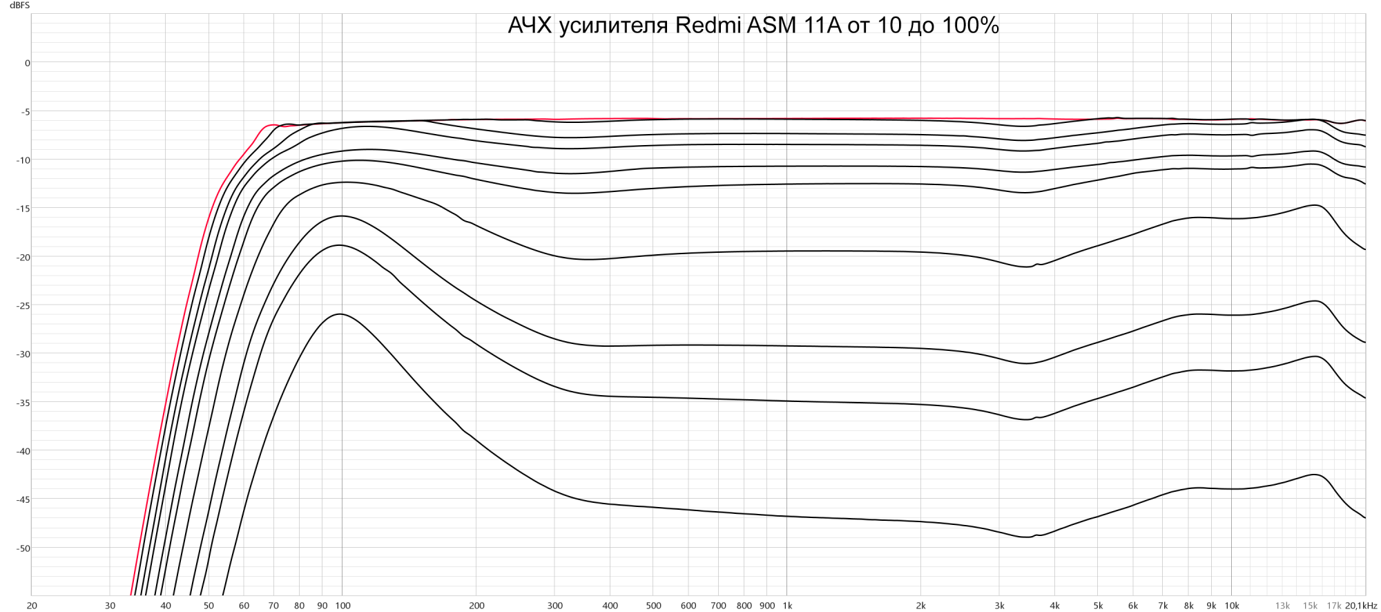

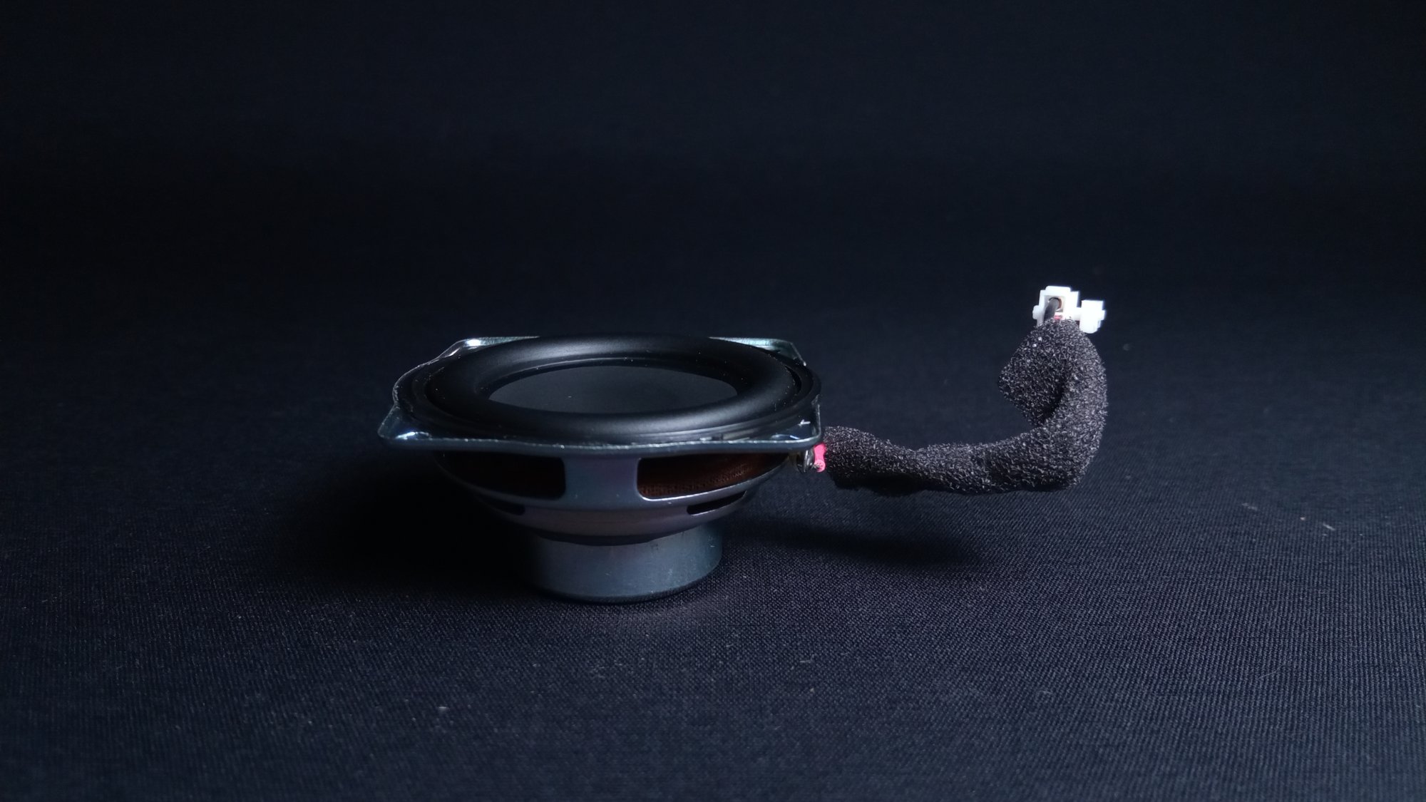

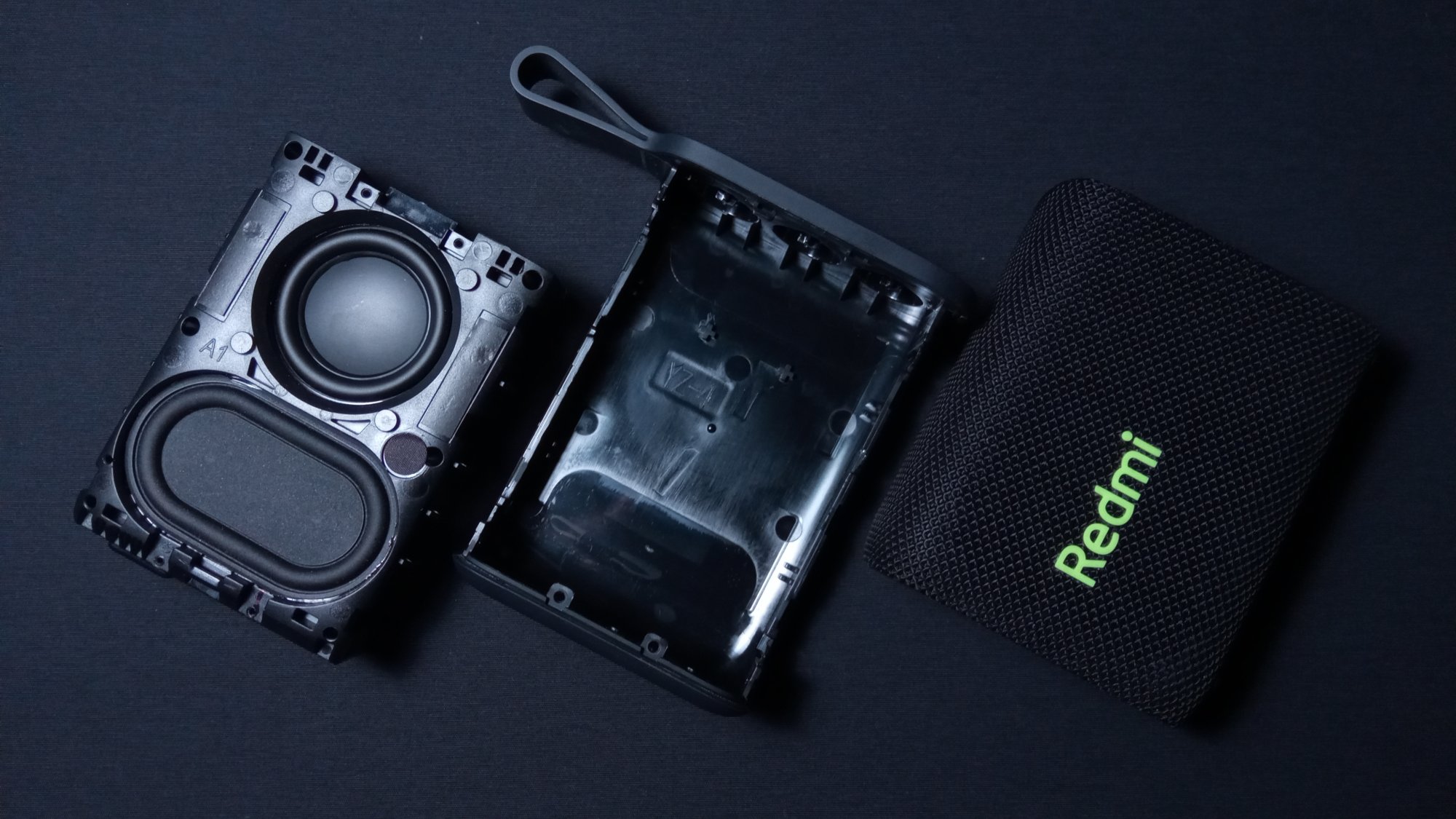

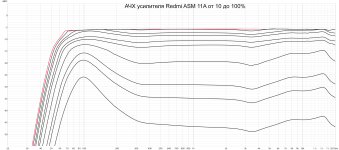

Как обычно АЧХ усилителя + акустическая АЧХ в сравнении c JBL Go4
