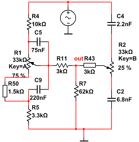

Регуляторы тембра, разные.
В любом усилителе с линейной АЧХ глубина ООС уменьшается на ВЧ, это означает увеличение искажений.
В ФВЧ с частотнозависимой ООС это проявляется ещё сильнее. Если подъём на 20 дБ, то искажений больше в 10 раз.
Да, но... После пассивного РТ, ослабляющего сигнал при ровной АЧХ, скажем, на 10 дБ, ставится каскад с усилением 10дБ, во всем диапазоне и при любых положениях движков. В активной версии в среднем положении движков усиление 0дБ, при максимальном подъеме ВЧ усиление на ВЧ 10дБ. Активная схема как минимум не в проигрыше относительно пассивной с точки зрения глубины ООС. Ещё варианты?
Доходчиво, уважуха! _hm_

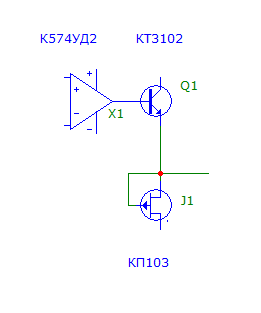

Я поэтому и сказал. Композит. Что такое композит? Это такая штука которая состоит в простейшем случае из двух оу включенных последовательно и охваченых общей ООС.
В итоге вот этот недостаток:
перестаёт существовать из за того что усиления оу складываются, и пофиг там у вас 120 дб глубина оос или при макс подъёме внезапно стало 100. Искажения померить будет затруднительно.

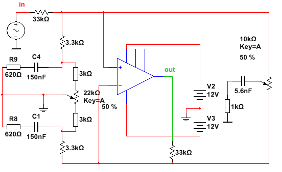

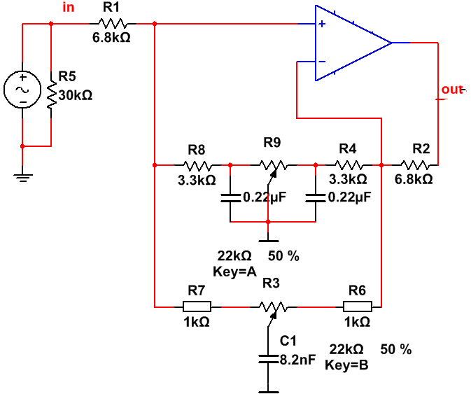

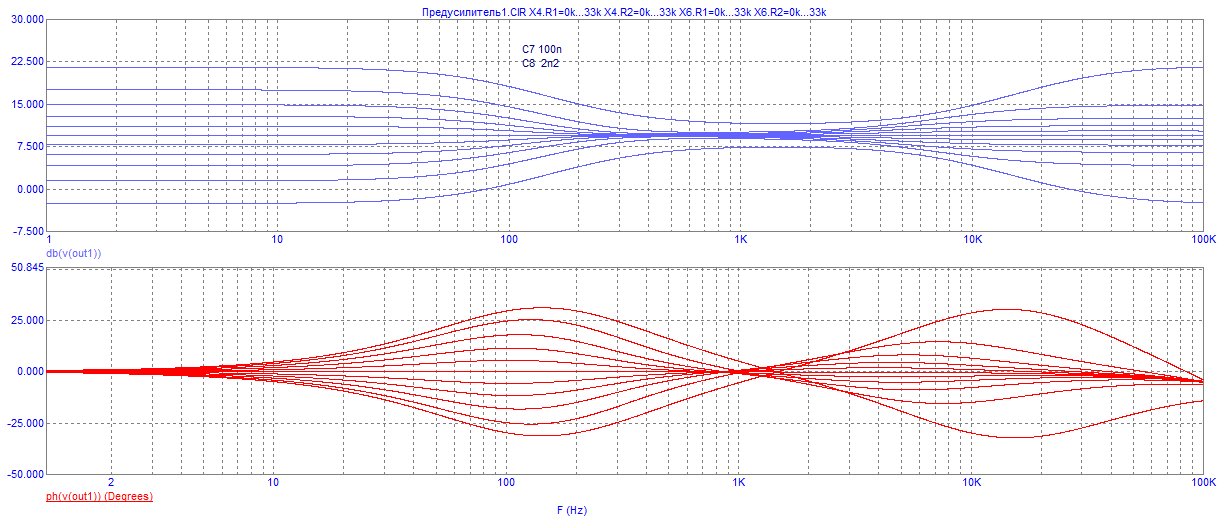

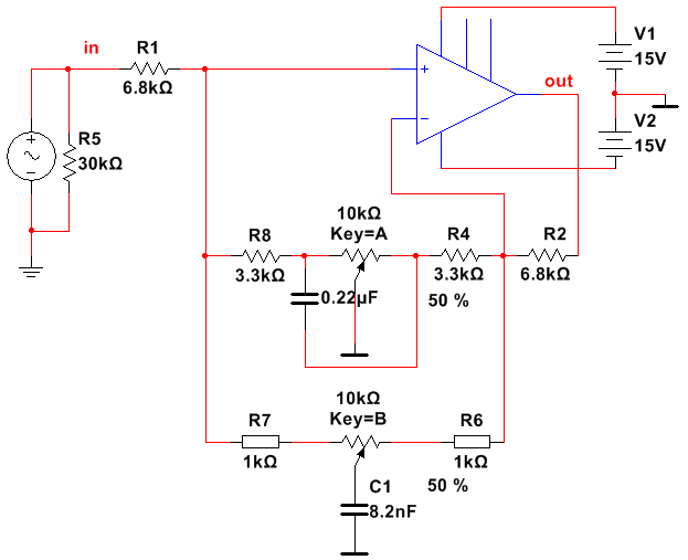

Вариант последней схемы. Добавлен 680 пФ, ограничивающий усиление на ультразвуке и делающий скат АЧХ ВЧ полосы чуть круче, добавлен 22 нф в параллель НЧ регулятору. Плюшки: полосы максимально независимы, монотонны, минимально трогают СЧ. Резисторы в положениях 0; 10; 25; 50; 75; 90; 100 процентов.
Исчезла пара постов?..

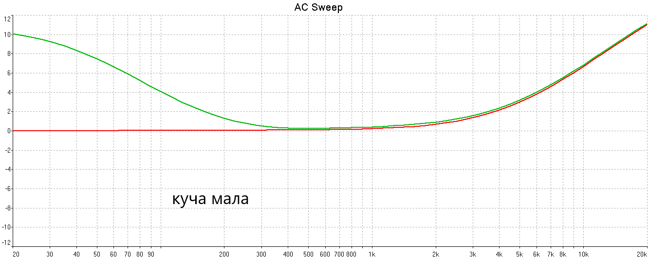

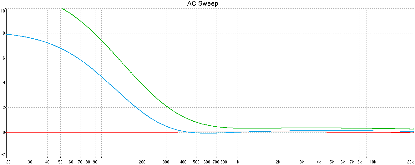

Отлично, мне нравится, что на 100 Гц +4.5 дб, а на 40 +8.5 дб это повторяет обвал низкодобротного динамика в ЗЯ.
Еще добавить сабсоник чтоб ниже 30 Гц резко валил, или даже пристраиваемый сабсоник, 20...50 Гц, каждый под свою акустику вырежет то что акустика "не может"
В приличном предусилителе фильтр инфрачастот должен стоять на входе и надо иметь в регуляторе тембров минимум 2 частоты перегиба
вот вам субсоник.

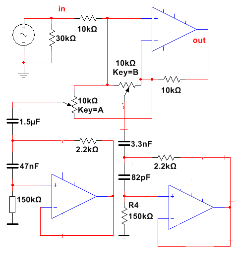

Всё бы ничего, но на частоте 50 Гц сопротивление источника сигнала для ОУ стало 150 кОм...
ОУ полевой с входным током единицы пикоампер.
А вас не напрягает низкое входное сопротивление ТБ?

Это темброблок а не швейцарский нож. Я лишь ликвидировал подъём АЧХ на инфранизких , не более. Остальное нужно только любителям пластиночек виниловых, значит инфра-фильтр ставим или в УК или между УК и усилком.
нередко наблюдаются выбросы хорошо видимые на меандре.

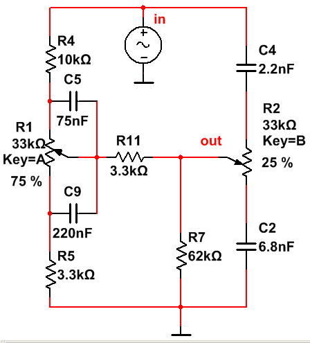

Меандр пропущенный через пассивный темброблок, в который ТБ Николая конвертируется одним пинком.
а вот через активный при минимальных положениях регуляторов:
Господин КСВ преувеличивать изволит. Вернее нахваливает пассивные ТБ НЕ ЗНАЯ И ДАЖЕ НЕ ИЗУЧИВ их свойств.
Шумы и наводки на 150 кОмах.

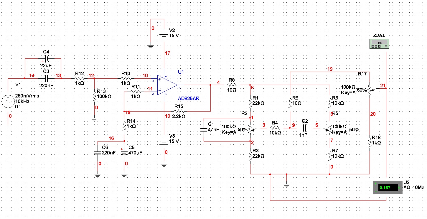

Аналогично, и тут задача ФИНЧ скорее не отфильтровать 8 Гц, а не перегрузить ними сам каскад. Однако, места под ФИНЧ нормального тут нэт, он должон быть раньше по тракту. (По входу 1 мкФ включить, +/-)

не вижу там 150ком, чесслово, а вот оос по току пришлось ввести да. отдельную.
KSV имел в виду побочное явление - нестабильность ОУ при работе с усилением 1 и меньше.
Это побочное явление отсутствия необходимой квалификации.
Большинство ОУ предназначены для работы в качестве повторителя.
Остальные можно не применять, а можно научиться их корректировать.
не вижу там 150ком,
Сопротивление 22 нФ на частоте 50 Гц.

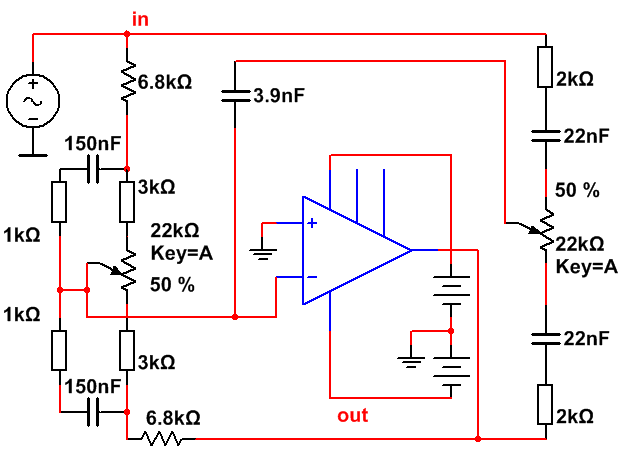

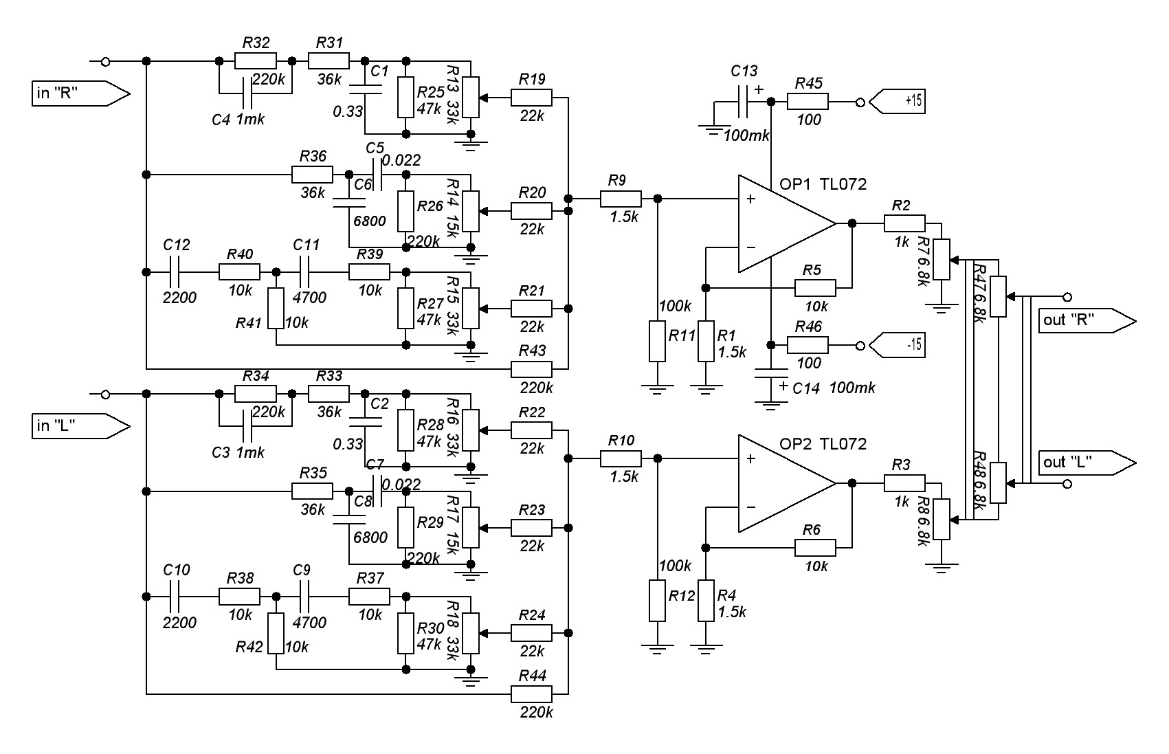

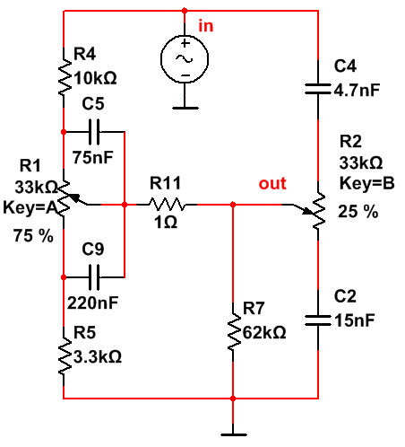

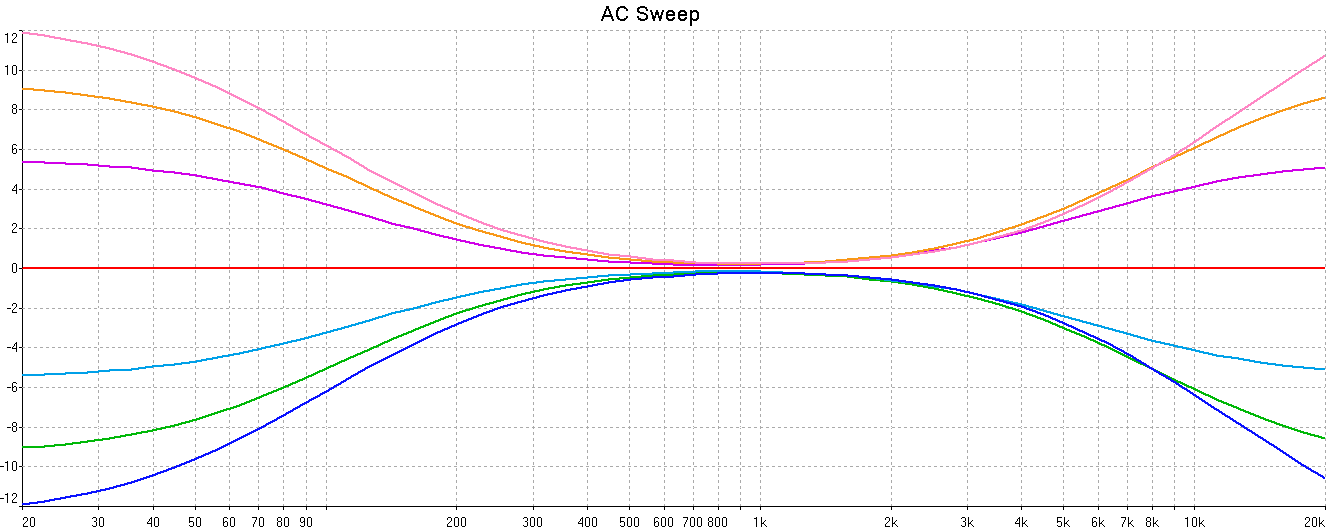

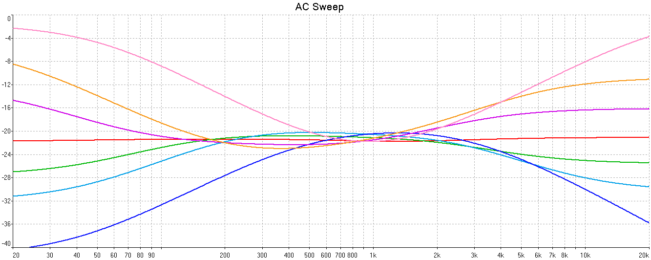

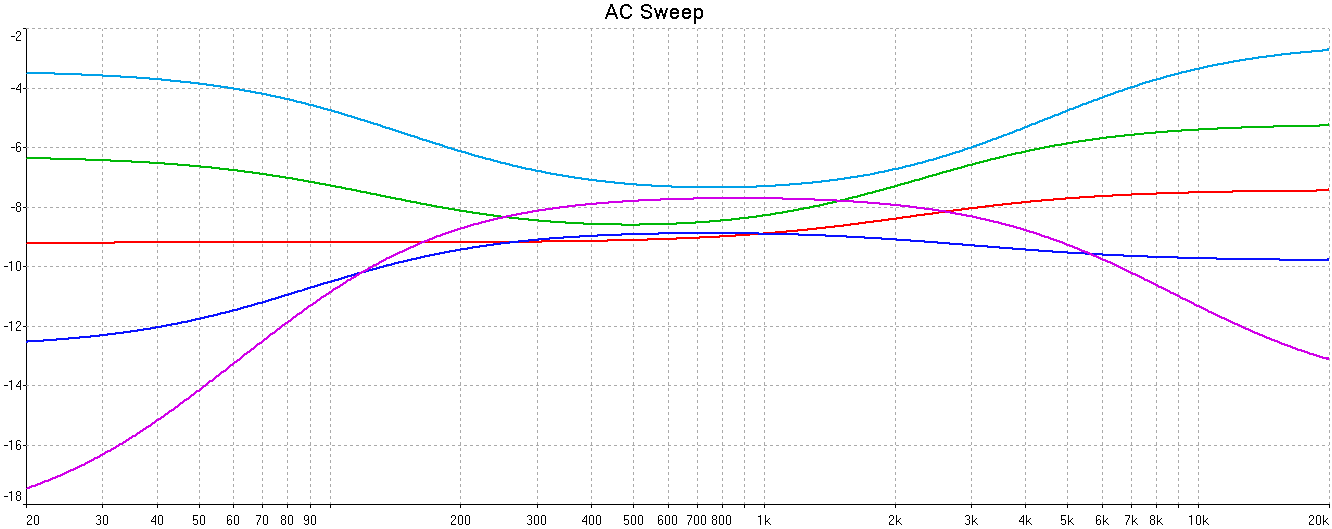

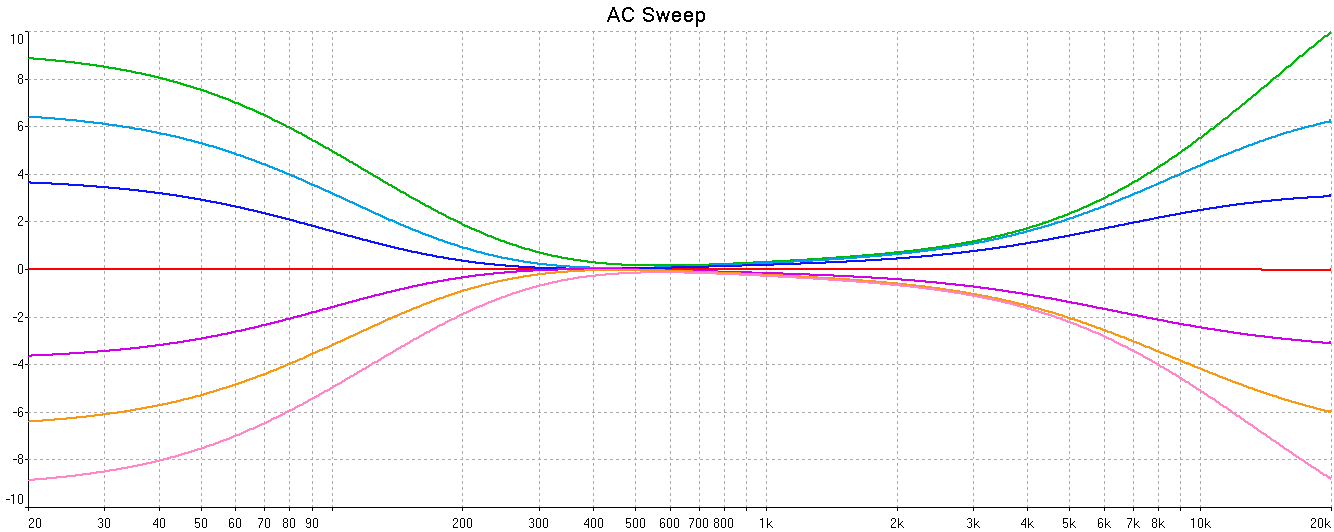

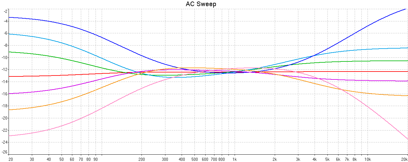

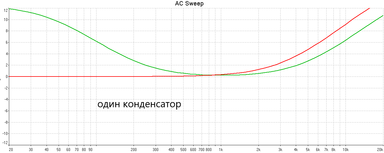

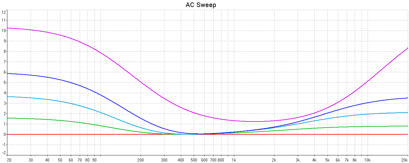

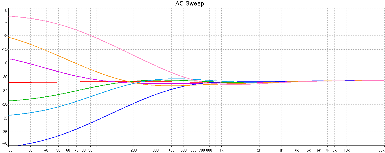

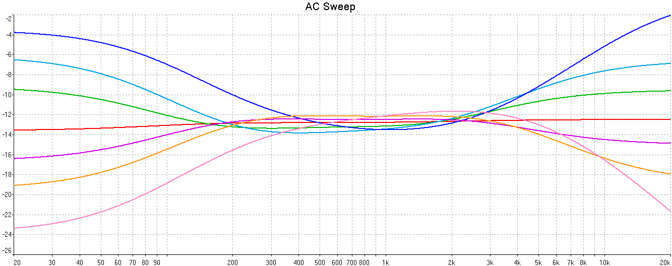

Активный 5-полосный РТ с небольшими пределами регулировки. 680 нФ по входу типа ФИНЧ*

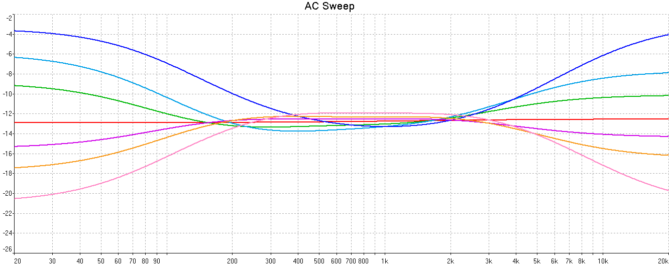

Влияние регуляторов предыдущих полос на ВЧ полосу:

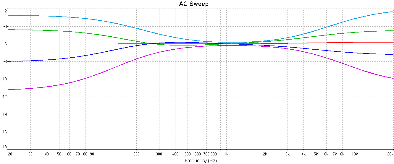

Различные достижимые АЧХ:
Красная: 50; 100; 100; 100; 50 (% сопротивления регуляторов).
Оранжевая: 75; 75; 50; 50; 25.
Зелёная: 100; 50; 0; 50; 100 - "чайка".
Голубая: 100; 0; 0; 0; 100 - "парабола".
Синяя: 100; 0; 100; 0; 100.
Фиолетовая: 75; 50; 25; 50; 75.
Только благобдаря (С) плавности и небольшим пределам регулировки напартачить не получится.

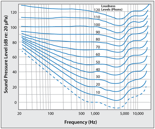

- учитывание физиологической зависимости слуха;

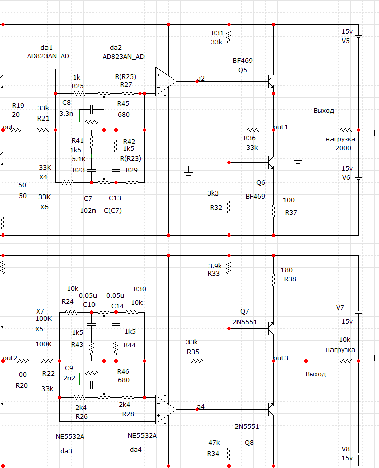

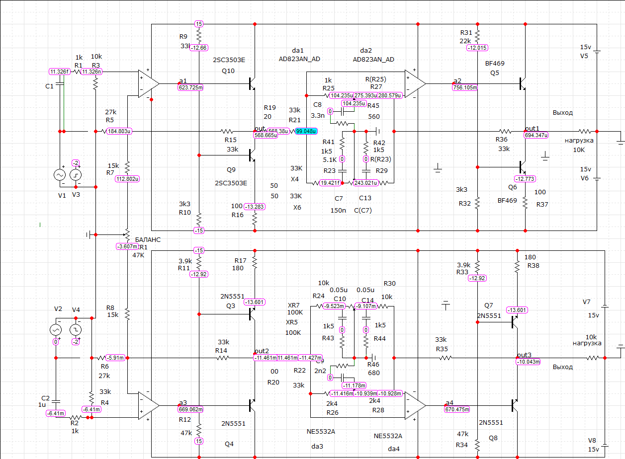

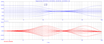

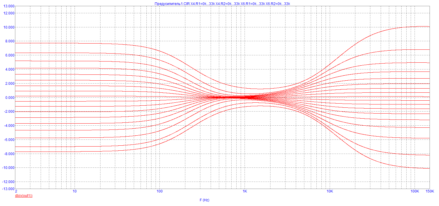

На юбере и у себя показывал. композит мой любимый инверт в инверте.Пределы +/-9-10дб. Для упрощения и наглядности переключение частоты перегиба не показано,но там просто , конденсаторы дополнительные параллельно конденсаторам рт и холодные выводы дополнительных конденсаторов через реле или ключи полевые замыкаются на землю. Минимум искажений от коммутации

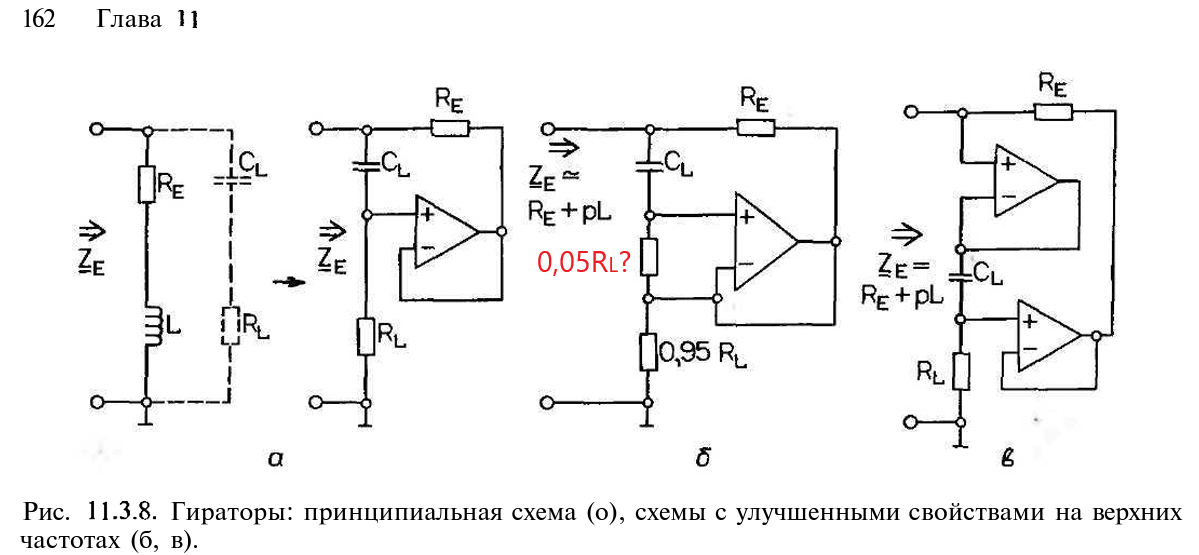

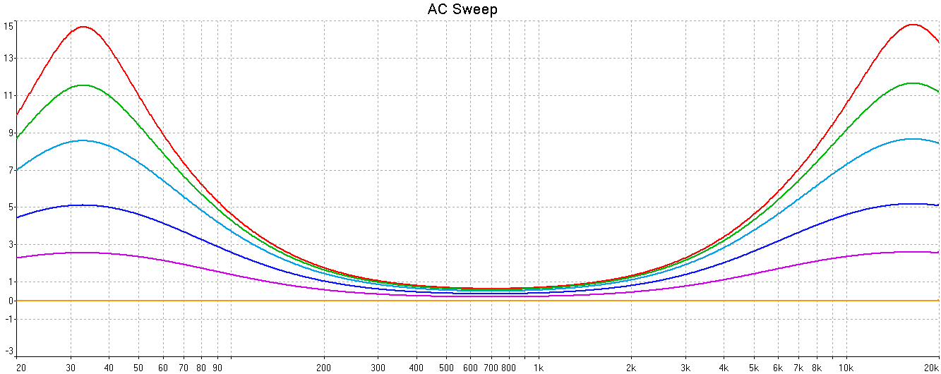

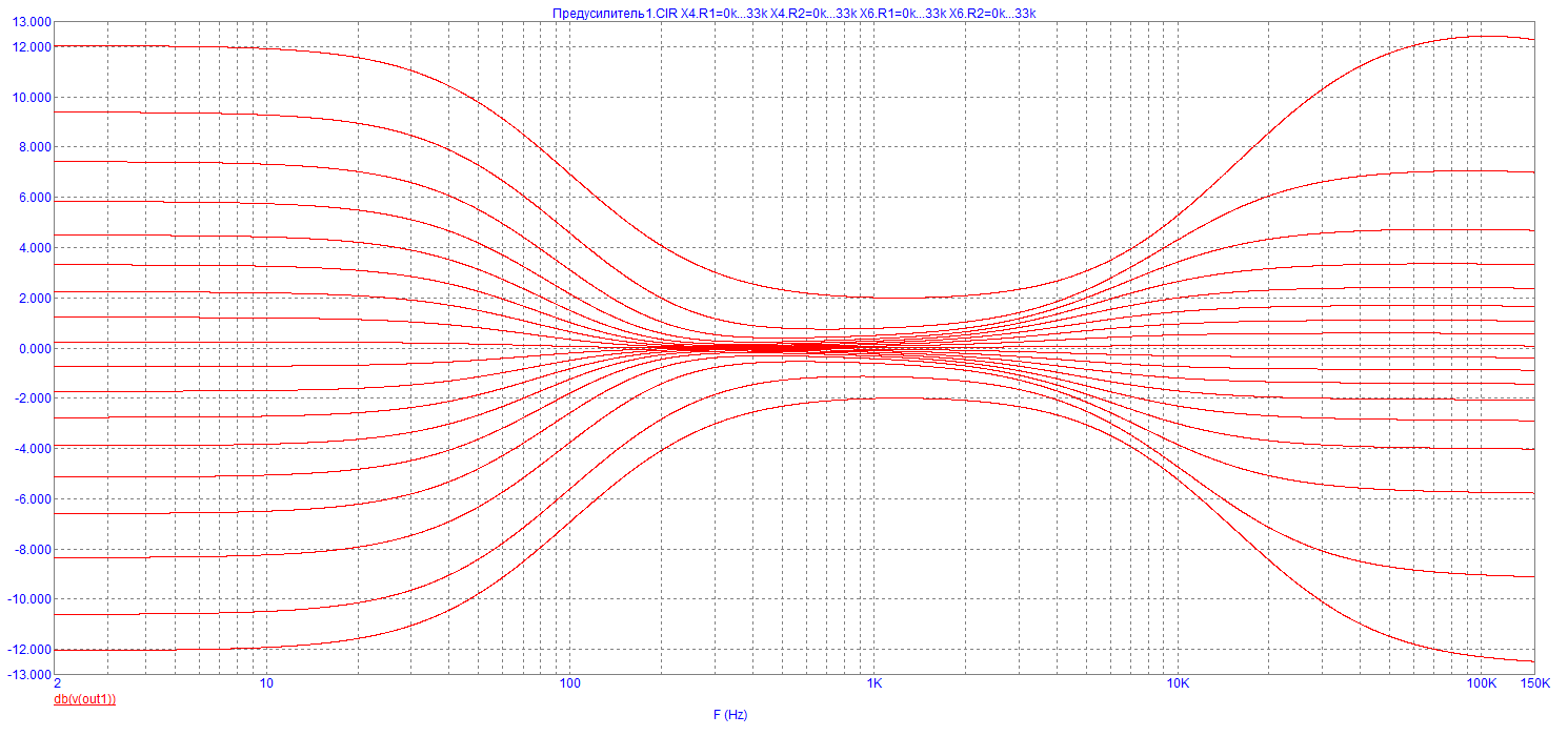

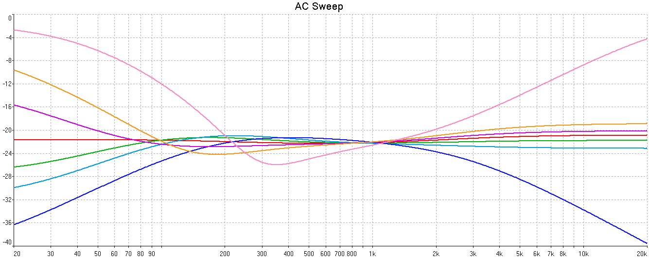

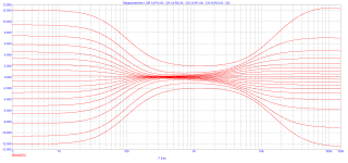

Шесть полос на гираторах. Частоты настроек полос 30; 110; 360; 1,3к; 5к; 20к, примерно равноудалены по частоте.
положения всех регуляторов 50; 76; 90; 100 процентов:
Возможные АЧХ:
Обратите внимание, что максимальная волнистость гораздо выше, чем у варианта RC. В то же время, стыки полос при одинаковых % введения регуляторов отличные. Регулировки через одну полосу полностью независимы. Полная симметрия +/-
ТКРГ правильный вполне может заменить тембра.
- протестую!
Ну и в результате.

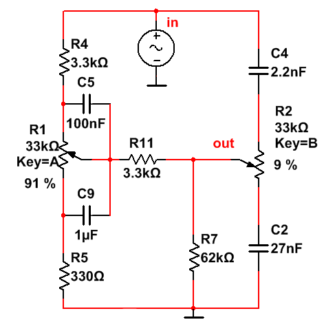

"Физиологический Регулятор Тембра" Матюшкина (ФРТ) #15 в чистом виде применять не получается: НЧ полоса неадекватно ведёт себя на СЧ #53 , а также возникает вопрос: по каким кривым #46 всё-таки следует делать "физиологический" РТ, и вопрос не праздный, ибо разница на ВЧ будет кричащая. Также непонятен вопрос с подстроечным резистором в ФРТ: его номинал критичен, а описания в статье нет (?). Как и вопрос, совпадают ли КривыеРГ для широкополосного музыкального сигнала Имеющего широкий Динамический Диапазон) с КРГ для синусоиды (у которой ДД=0дБ) или расходятся, и насколько.
Регулятор тембра Тарасова в принципе подходит, как и ФРТ, лишённый глюков,
и ему надо только уменьшить диапазон регулировки в +/- и для себя (или по науке*) выбрать частоты перегиба.
Рассмотренные мной топологии пассивных РТ типа #9 не отличились монотонностью на СЧ. Разве что попробовать специально их оптимизировать по данному критерию.
Относительно "прижатости" АЧХ на СЧ к линии 0дБ. Думаю, что это свойство для слуха некритично, более критичны частоты перегиба и плавность/монотонность хода = "физиологичность".
Пока что по совокупности выигрывает РТ по топологии неинвертирующего ОУ,где переменные резисторы включены между входами ОУ. Причём в данной топологии одновременно реализуются: РТ, пресеты, НЧ коррекция контуром на гираторе и узкополосная коррекция резонансов комнаты, но будет иметь место определённая зависимость между опциями, влияющими в общей полосе частот.

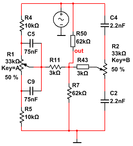

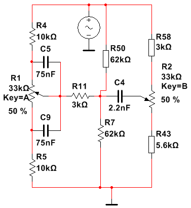

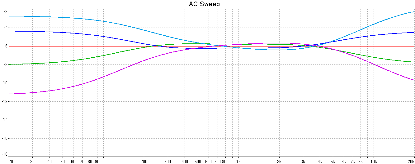

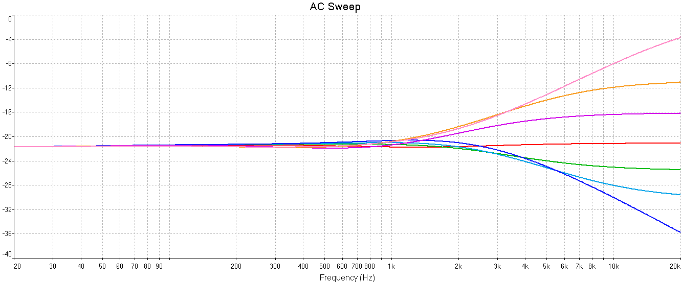

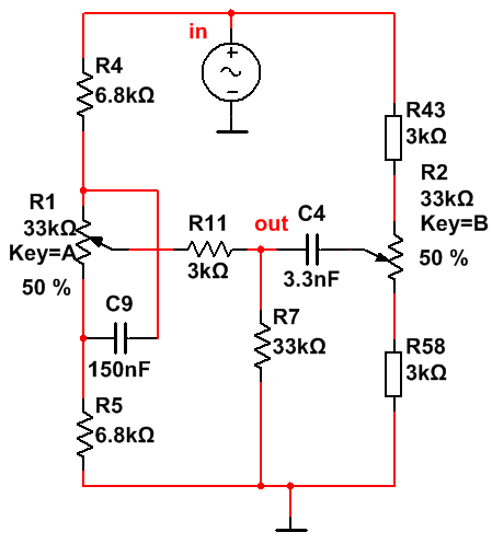

Получается плохо (( Да и вообще сия топология (пассивный делитель) кривая. Лучшее из худшего:

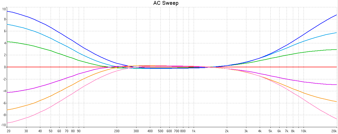

В среднем положении АЧХ имеет подъёмы по краям +0,3дБ. Пределы всего +/-4дБ. Немонотонность НЧ полосы +/-0,15дБ = почти ничего.
ВЧ полоса монотонна.
АЧХ ВЧ полосы немного зависит от положения НЧ регулятора:
При остальных положениях НЧ регулятора АЧХ выше 1 кГц вкладывается в уже показанные коридоры.
АЧХ "регуляторы одинаково" и "регуляторы в противофазе". Более-менее.
Среднее положение регулятора задает уровень 0 дБ
Показан диапазон регулировки от 100 до 10% с шагом 10

Большинству требований отвечают топологии

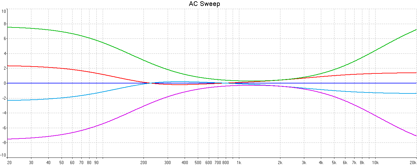

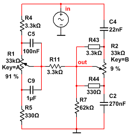

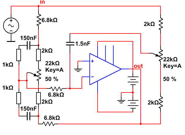

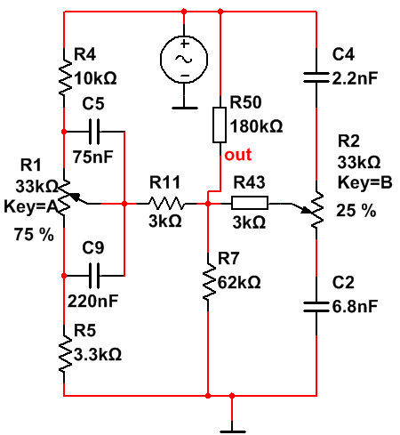

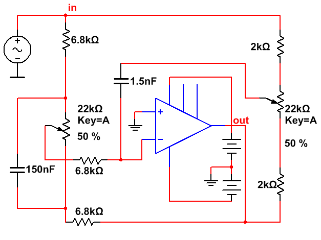

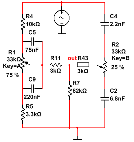

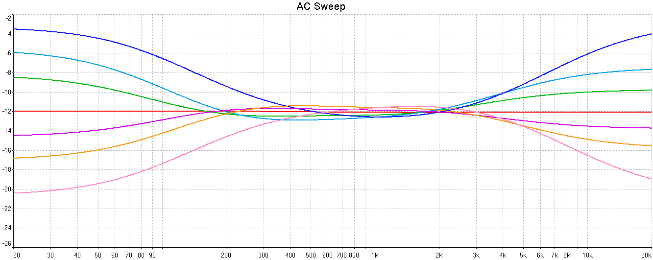

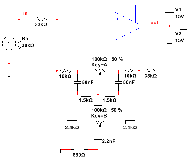

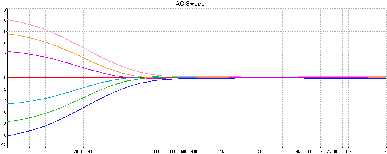

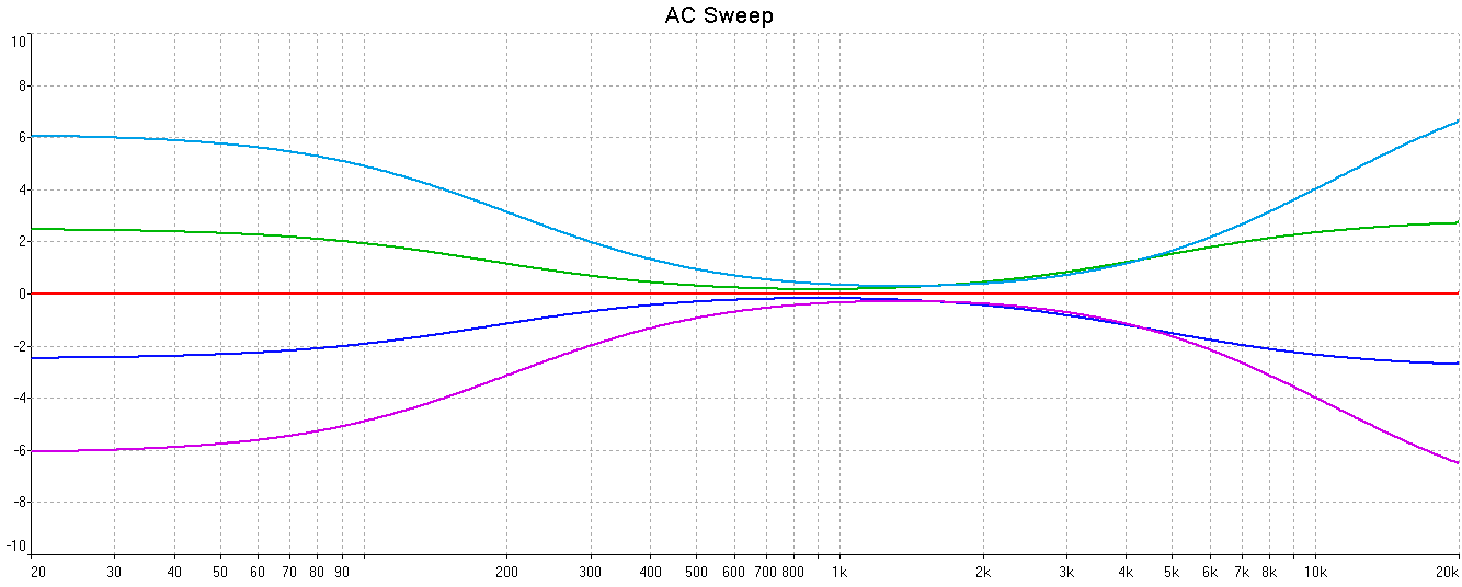

До кучи: неинвертирующий РТ с поджатым хвостом поджатой к 0дБ характеристикой регулирования ВЧ полосы. Переменный резистор в ВЧ полосе выбран 5 кОм, для улучшения линейности регулирования. Цепочка 4,7 нФ + 4,7 кОм расширяет возможности ВЧ полосы, позволяя получать полки с более низких частот, и не является обязательной.

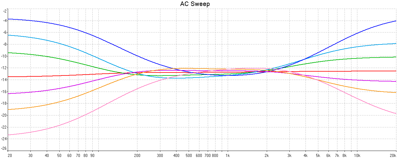

Семейство АЧХ про положениях регуляторов 0; 10; 25; 50; 75; 90; 100% от их сопротивления, ключ "С" разомкнут.
То же самое, ключ "С" замкнут.
У меня есть несколько вопросов.
1. Какой номинал конденсатора полезно будет включить между входами ОУ типа LM4562 в данной схеме РТ для уменьшения вероятности аварийных ситуаций, связанных с прохождением или наводкой сигналов с крутыми фронтами? Я встречал 47 пФ. Независимо от наличия этого конденсатора полоса частот будет обрезана по входу тракта пассивным RC-фильтром -3дБ/80 кГц.
2. Будет ли полезно включить похожий конденсатор между выходом и инвертирующим входом ОУ типа LM4562 в данной схеме?
3. Полезно ли одновременное применение обоих конденсаторов?
4. Действительно ли не повлияло уменьшение номинала переменного резистора ВЧ звена с 22 до 5 кОм на величину петлевого усиления?
5. Не будет ли лучшим решением применение инвертирующего РТ по схеме #35 на том же ОУ типа LM4562? Инвертирующий позволяет применить одинаковые переменные резисторы при хорошей плавности регулировки ВЧ полосы, но более чувствителен к выходному сопротивлению источника сигнала. Ну и шуметь должен меньше.
