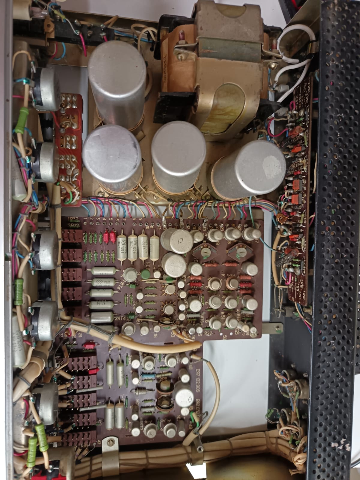

Добрый день, уважаемые форумчане.
Был приятно удивлен оперативным и полным ответам.
Решил описать свою ситуацию, и получить от вас комментарии.
Это уже 2 или 3 раз, где я подробно излагаю свою идею, позвольте немного сокращу.
Ибо букв может не хватить :)
О себе и ситуации.
Много лет назад захотелось изучить радиотехнику, много раз делал попытки начать, но не выходило по разным причинам.
В этом году решил форсировать эту тему. Идея заключается в том, что я беру какой-то физический проект, и параллельно учу теорию.

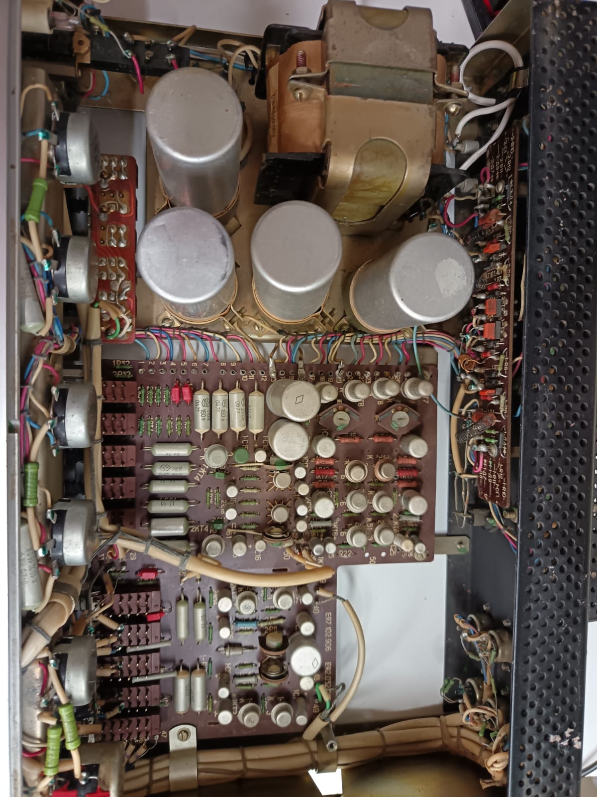

Под проект решил взять "Одиссей 001". Решил, что там меньше всего наворотов, крупные детали, будет проще.
Все оказалось верно, кроме "проще". Ни разу не проще. У него накрылась обмотка трансформатора, он без фонокорректора, а так не люблю. Мне он нужен в усилке. Ну и "повелся" на идею "магического германия". Вот и закрутилось.

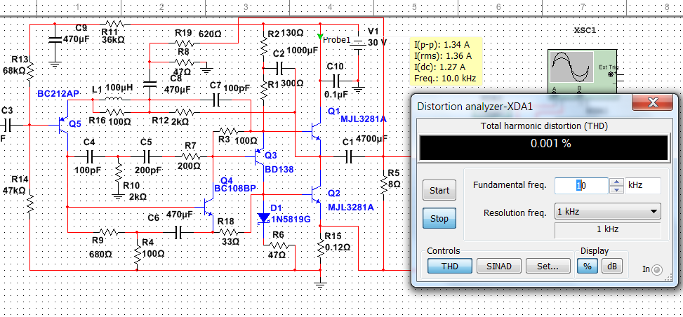

1) Идея прогнать схему через эмулятор, на мой взгляд, это помогло бы мне понять как она работает и как изменение номиналов влияют на нее. На форумах мне сказали, что идея неплоха, но в симуляторах нет германия, тем более советского. И даже если создать "новый элемент" он скорее всего будет работать достаточно криво.
Я подумал над этим, посмотрел схему, мне кажется она достаточно простая, и возможно, проще сеть с букварем, интернетом и ручкой, и попробовать сделать расчет самостоятельно. Скажем так, покаскадно. Изучение эмулятора, это скорее всего, хороший следующий этап.

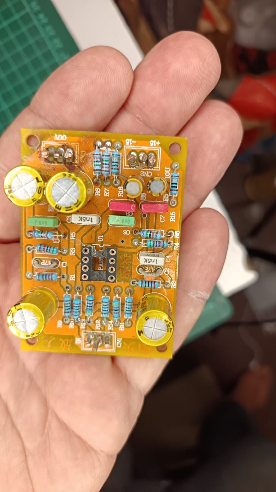

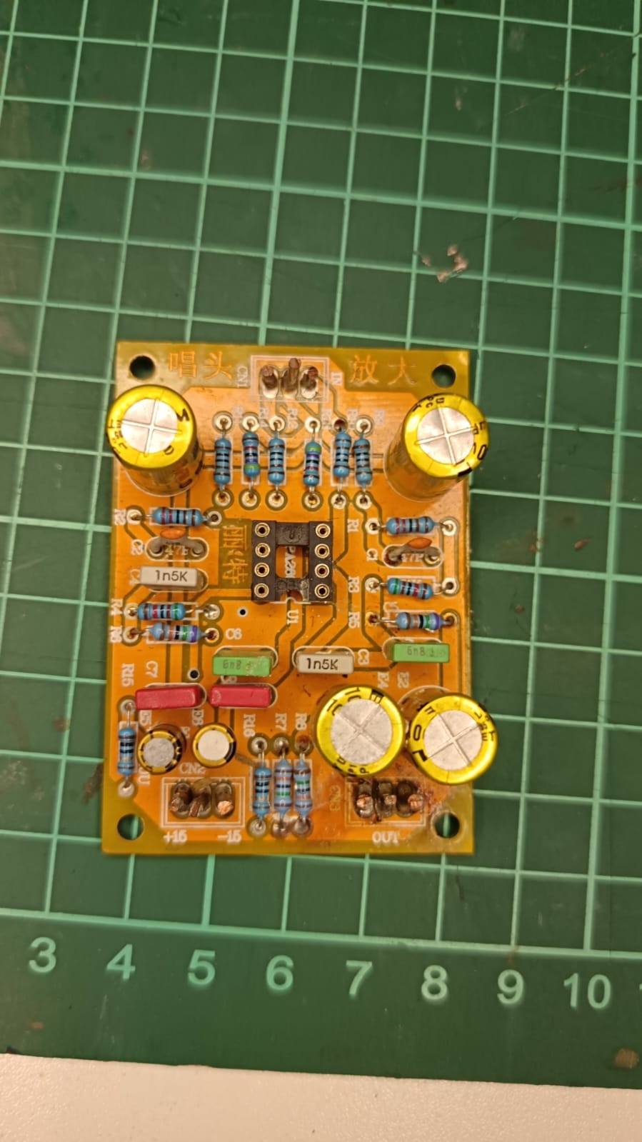

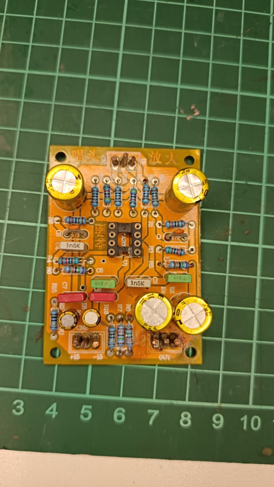

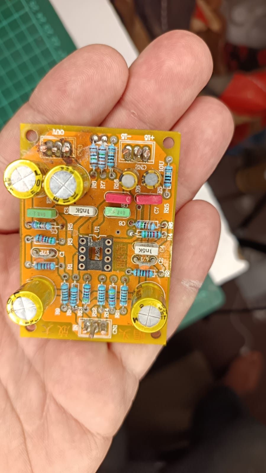

3) Фонокорректор. Хотел бы его поставить. Я думаю, чтобы он соответствовал духу времени, сделать его на германии, нашел схему Беслика, и еще одна - Какой-то Телефункен. Хотел спросить, годные ли это схемы. Если нужно - приложу.

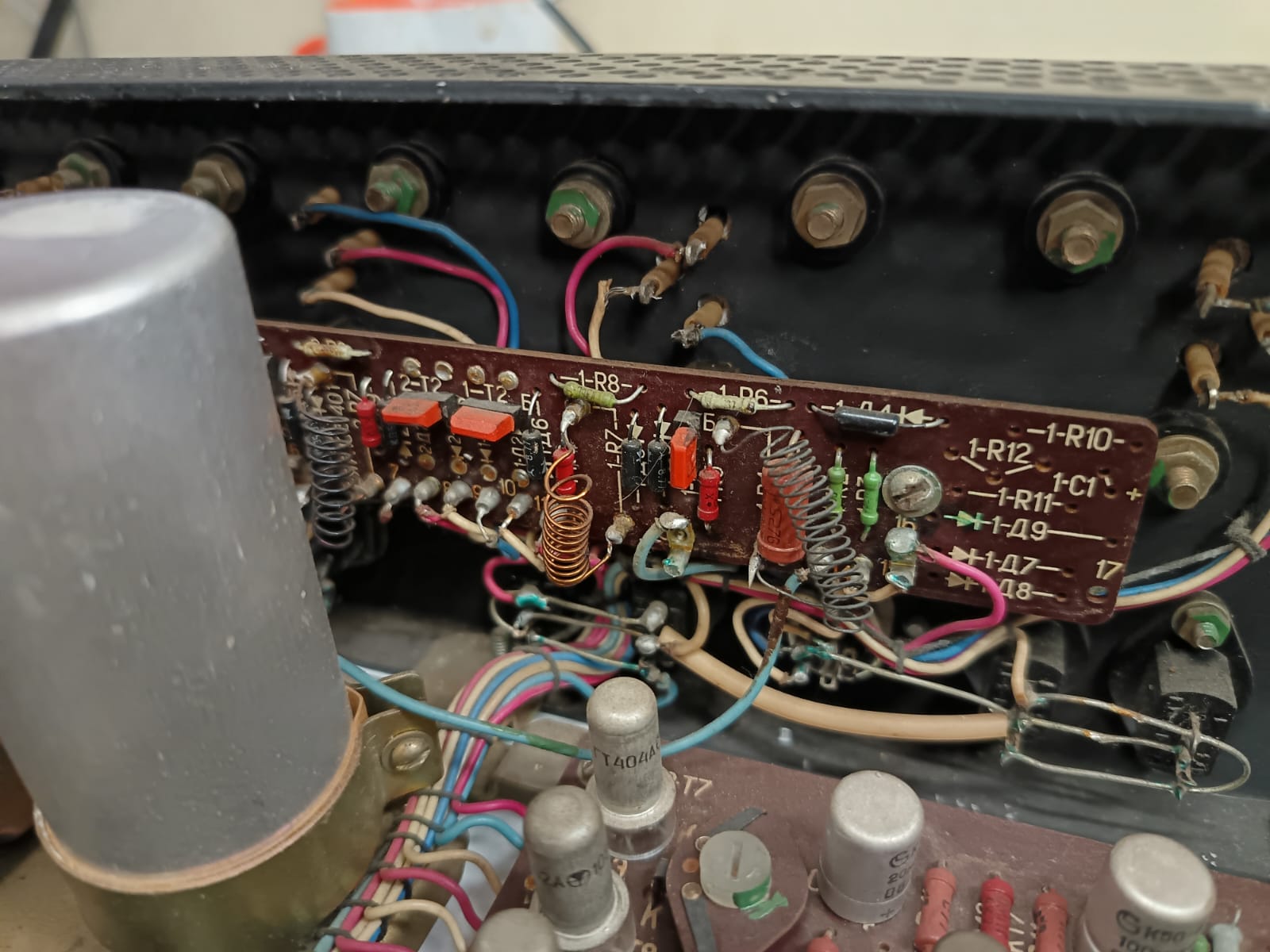

4) Еще момент. На выходе этого УНЧ стоит плата, как мне кажется защиты, там в качестве защиты плавкий предохранитель по схеме, А по факту, тонкий эмальпровод, скрученный в спираль. Явно не тянет на индуктивность. Отсюда вопрос, если это архаическая защита, может можно сделать что-то более новое, с реле?
Задал такой вопрос. Мен на него частично ответил вышеупомянутый парень из ютуба. Сказал, что это плата похоже на плату термостабилизации, а спиральки - это резистор 0,5Ом (поменяю их на с5-16мв). У меня вопрос: 1) что всё-таки это за плата? 2) Если она имеет функцию защиты, можно ли ее доработать до современного варианта? 3) Если лучше эту плату не трогать, можно ли поставить любую защиту с реле и защитой по постоянке?

6) Тут я уже разобрался. У трансформатора межвитковое замыкание. У меня был вопрос по толщине вторичной обмотки. Родная - 1,16мм. Я уже купил 1,4мм. Буду мотать ей. Но тут еще вопрос в другом. Если добавлять, фонокорректор, и защиту, нужно будет еще напряжение, как минимум 1 на 12В. Поэтому мне важно понять, концепцию в которой я буду двигаться. Не хотелось бы намотать транс, а потом, окажется что мне нужно увеличить напряжение.

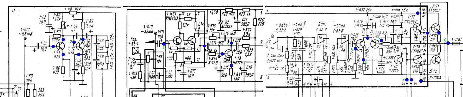

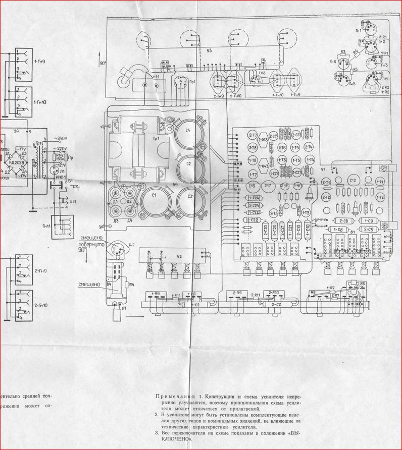

Юрий Робертович, сейчас начал копать Одиссей 001. Подскажите пожалуйста, как решается вопрос с к1ус221? Мне кажется, что в таком усилителе ей не место. И так ли он плох?
Дмитрий!
Я не Юрий Робертович, но попробую влезть со своей бочкой дёгтя (если не сказать сильнее).
В то время было в трынде (хотя слова такого не было ещё) куда-нибудь сунуть любые микросхемы и гордо написать про это - инновация, мля.
Качество тех микросхем было, ну ... приличных слов не нашёл, только матерные. Надёжность у них тоже была не очень.
Но НА ДАННОМ ЭТАПЕ, ЕСЛИ эти микросхемы рабочие, думаю, что менять их не надо.
Прежде надо привести Одиссей в порядок, а потом искать ему новых Пенелоп.

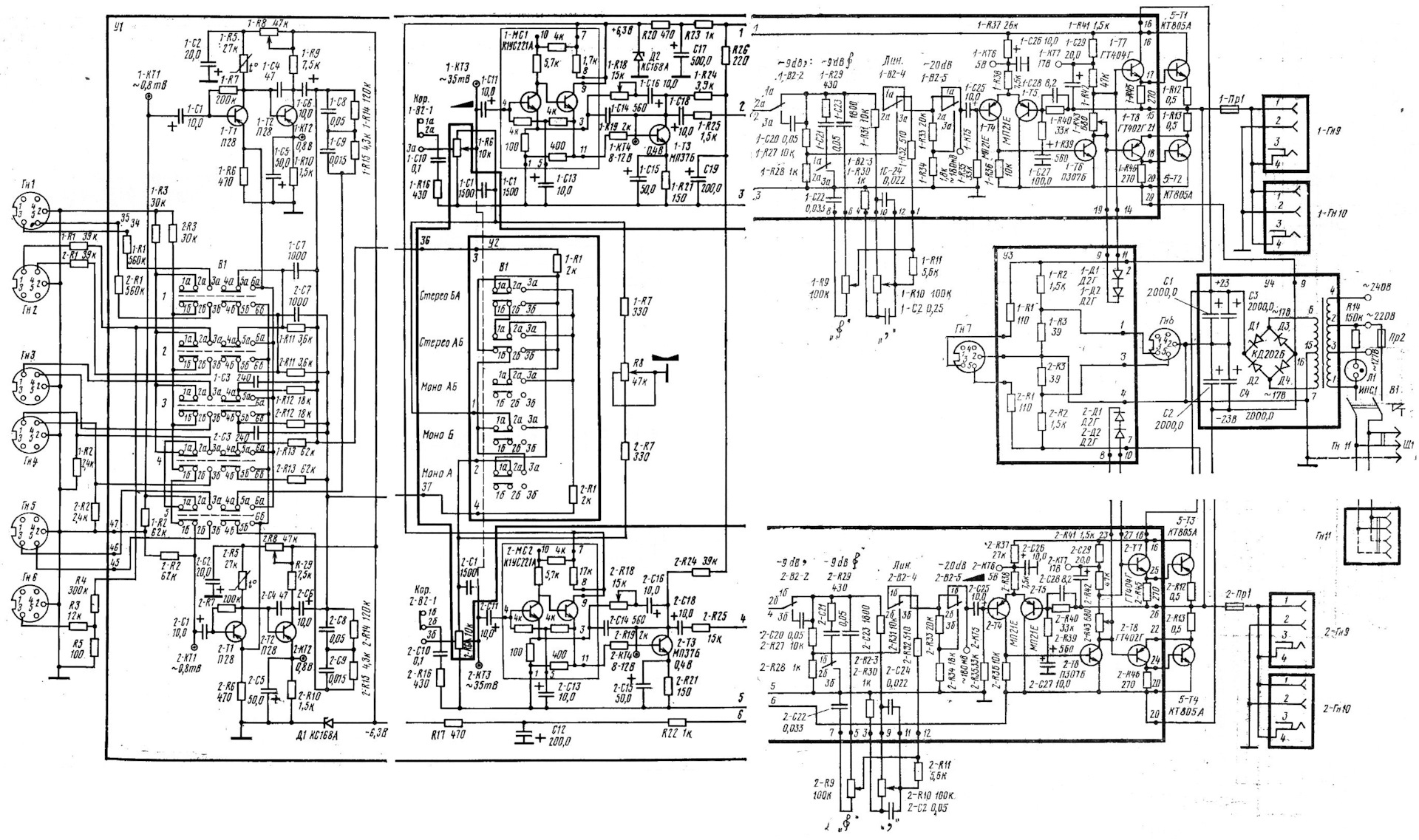

Как я прочитал ниже, Одиссей будет в качестве подопытного кролика, ну так надо прежде разобраться в штатной схеме, устранить неисправности если они есть, проверить и настроить режимы - это важно.

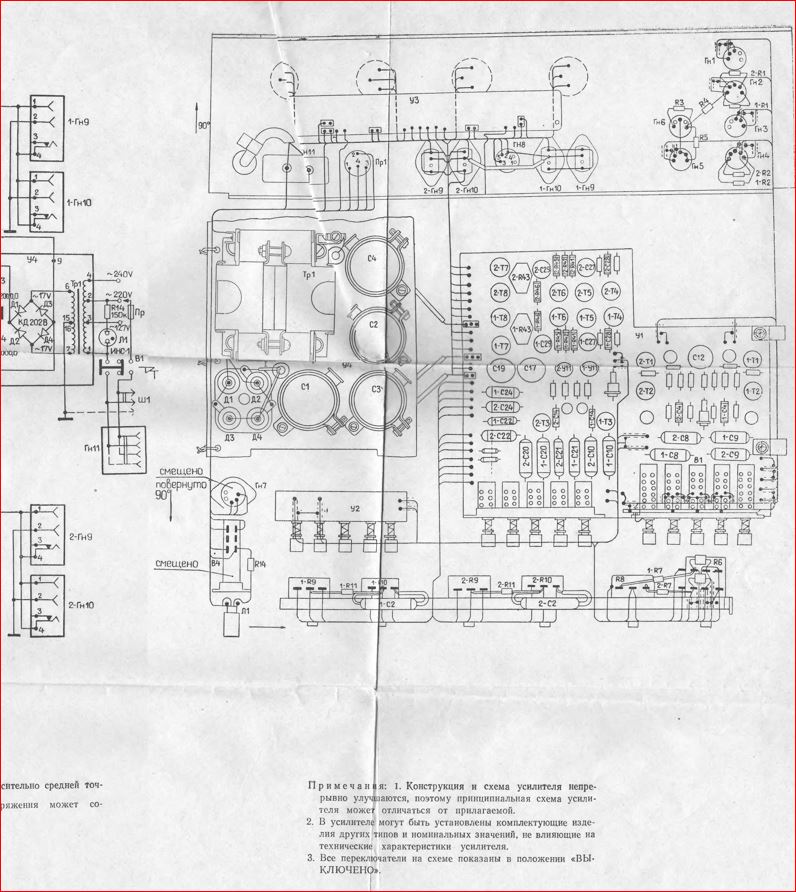

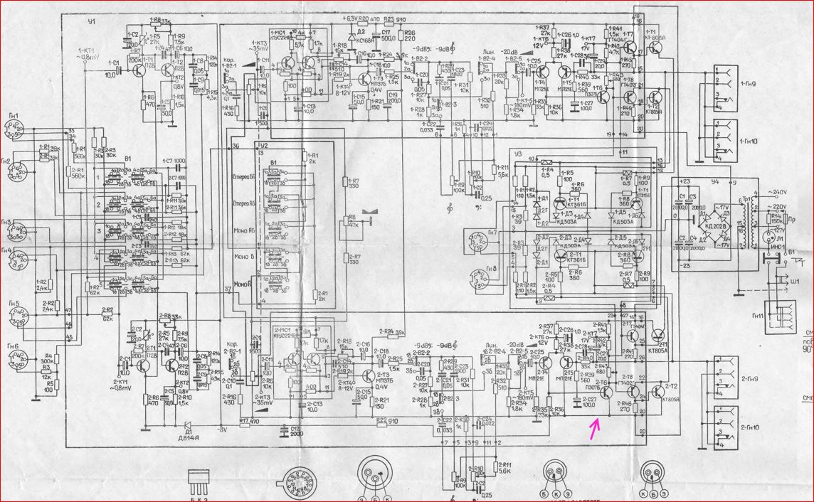

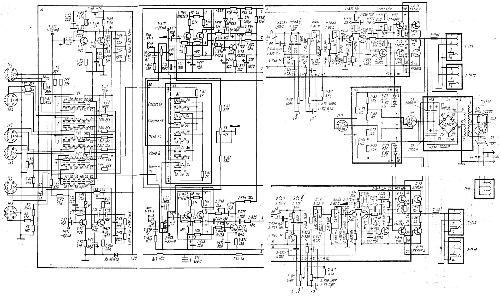

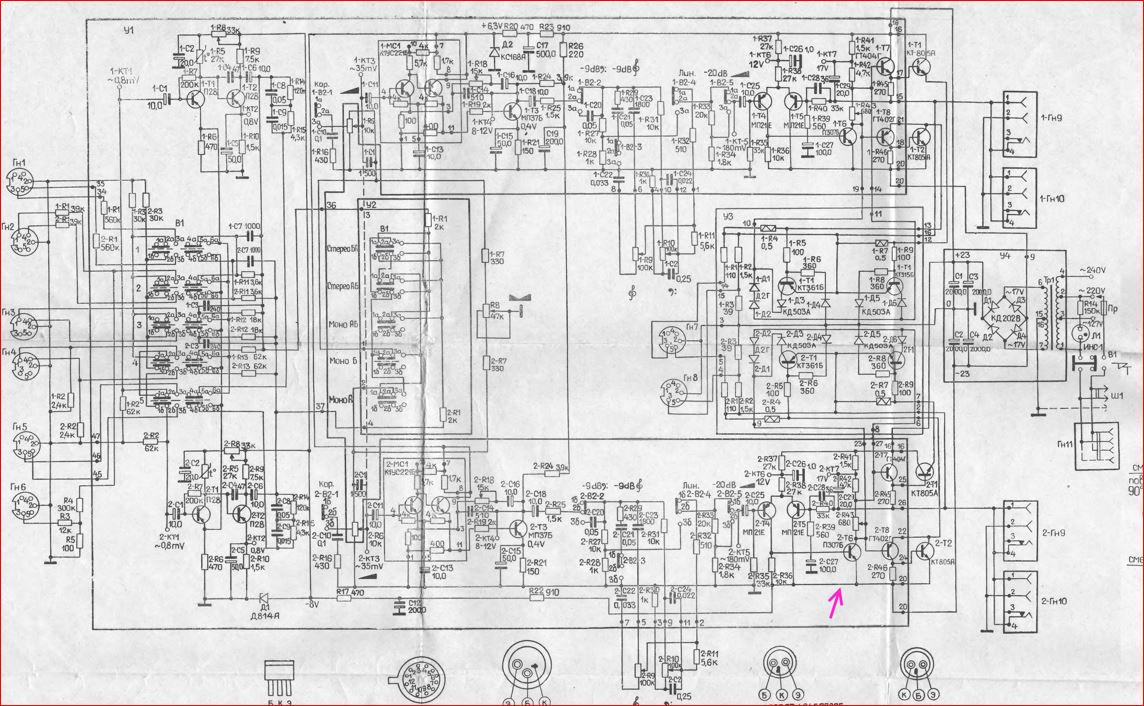

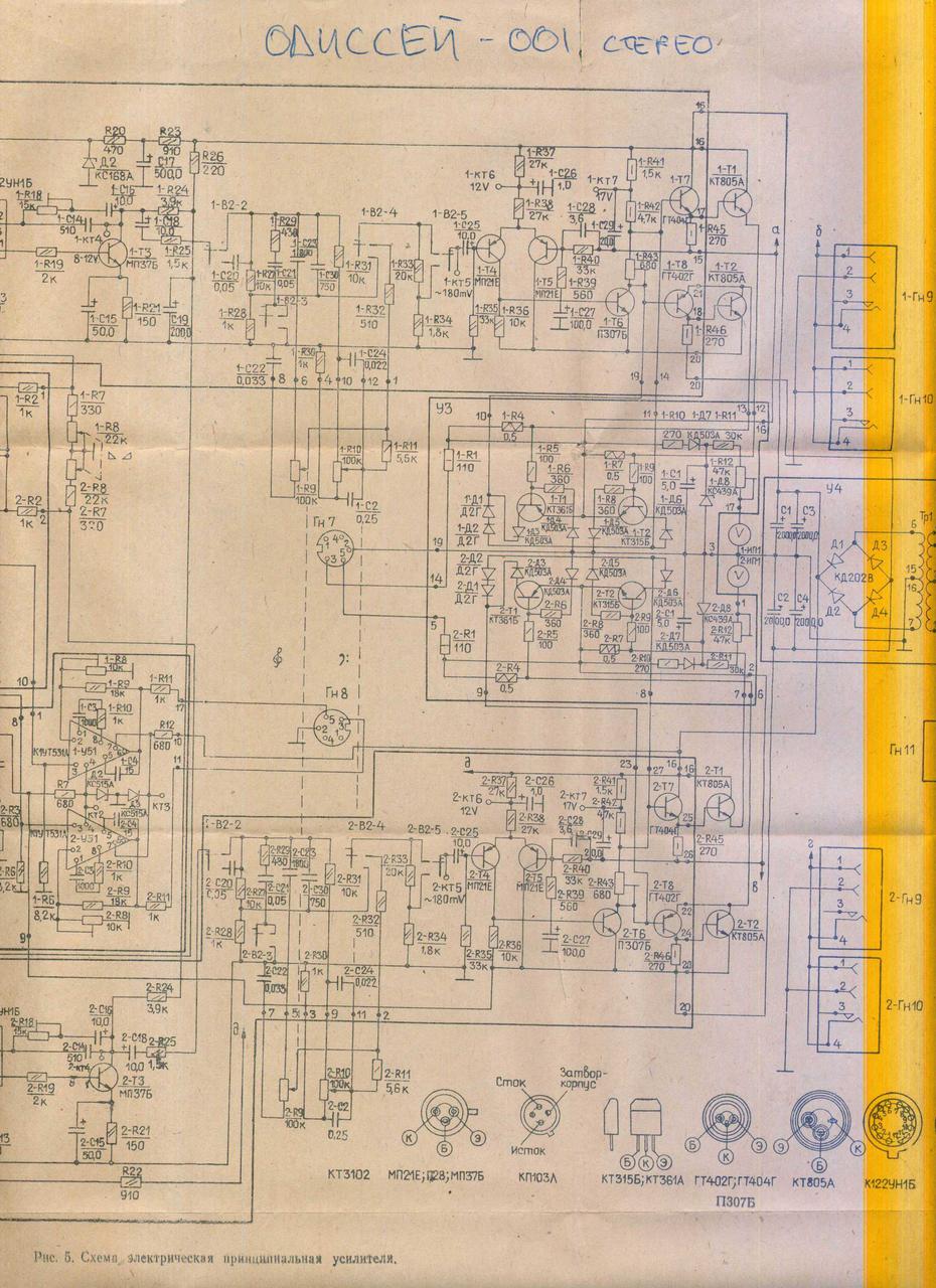

Схему я не заметил, а она чрезвычайно важна, выложу её сюда, если она неправильная, напишИте - заменим. Схема с сайта Bobby-ii личности известной среди радиолюбителей.
https://www.drive2.ru/b/614949982541188422/?ysclid=m6dstuy57r671469526

Тогда вопрос по корректору и защите.
Если я все сделаю, то хотелось бы чтобы я мог их запитать. Нужно понимать какое напряжение. В схеме Беслика - 12В. но там однополярное питание, как бы не комильфо без средней точки. Я правильно понимаю, что можно поставить любую плату защиты? Если кто-то сталкивался с этим УНЧ, по пункту 4. Что это за плата? В родной схеме ее нет.
Спасибо за рекомендацию.
Про микрухи я так и подумал. Но я посмотрел, у них H21 - 400 - МОЩА!!! :)
Поясню почему я так подробно написал. Я переживаю, что в момент, когда потребуется, что-то существенное сделать, я пропущу этап. У меня завязано на трансе ,который попахивает при включении )))) Серьезными неприятностями. Просто, не хочется доматывать транс или все сделать, а потом окажется, что все не по феншую... И нужно отматывать.
Схема именно та.

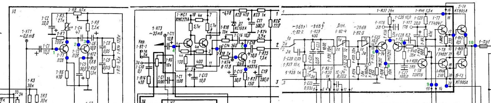

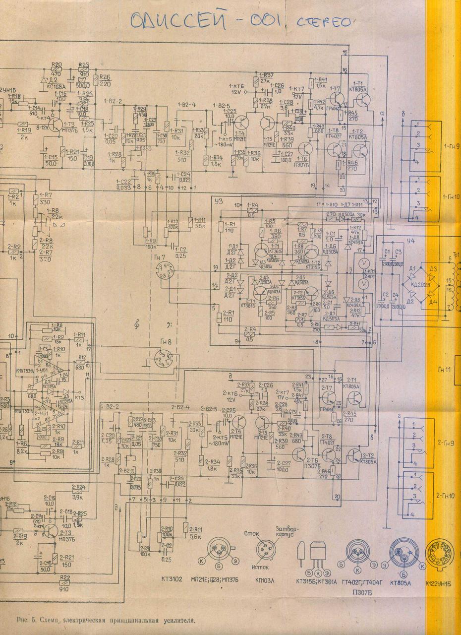

Вы сильно вляпались. Усилитель и очень прост и очень сложен.
Прост по схемотехнике, вряд ли найдёте УМЗЧ (расшифровывать надо?) проще.
Но ужасная схема с чудовищным количеством контактов в переключателях, гетинакс который начнёшь паять и дорожки начнут отслаиваться, древние детали, многие из которых заменить сложно в силу того что их давно нет в продаже и т. д. и т. п.
Вот я пытался глазами провести цепи по входу - всё там приводится к уровню по входу 0,8 мВ или есть 35 мВ (вход той самой микросхемы) и не смог, надо напрягаться, а лучше распечатать. Одни непроичные слова, разъёмы входов не помечены.
Плохо рисовали схемы в СССР, помню буржуйские схемы читались много приятнее.

что можно поставить любую плату защиты,если сам соберешь ,в нем нет защиты там предохранитель,защита самая простая это от Брига-001,пред питается однополярным.

да, эта плата=У3, это термостабилизация и выходы на наушники разной омности.
Скажите пожалуйста, а можно сделать только термостабилизацию и современную защиту? Наушники вообще не в кассу, как говорится. Про кучу ненужных кнопок, - ржал в голос. А еще прикольно сделаны регуляторы тембра, по два на канал. Огнище, конечно.

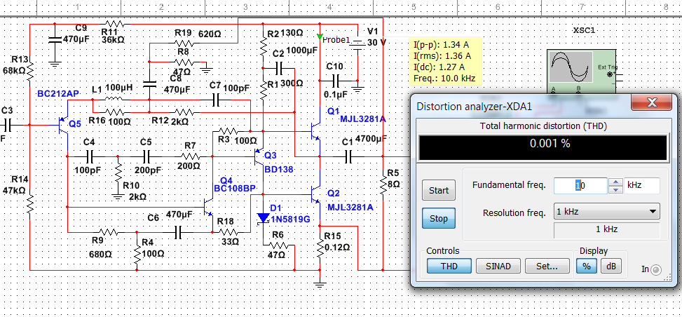

Вы мастер симуляции?
Не думаю, что это поможет ПОНЯТЬ работу данного усилителя. Они подробно расписаны в книжках типа Сворень.
Так и есть. И в симуляторах обычно ищут как минимизировать искажения, вам это пока не очень надо.
ЗАЧЕМ расчёт? Она уже расчитана. А вот измерить режимы по постоянному и переменному току (есть чем?), подстроить режимы выходного каскада - нужно.
А сейчас - потеря времени.
На мой взгляд, на данном этапе, симулятор - потеря времени. Почитайте книжки, вам надо понять КАЧЕСТВЕННО как влияет каждая деталь и её изменение, а симулятор даст КОЛИЧЕСТВО.
Райкина помните? Нам сейчас важнее какчество, а не коликчество.
Вот здесь я не помощник. Но думаю, что на Ge затрахаетесь её делать - это Гэ транзисторы.
Поищите готовые варианты, почитайте, потом поспрашивайте в профильных темах.
Вполне реально собрать, но надо знать какая головка звукоснимателя.
Нет там отдельной защиты, уже написали. Но есть предохранители которые должны спасать НЧ динамики при выгорании выходного каскада усилителя. Не меняйте их на жучки.
Можно собрать и поставить, если будет желание.
Нужна и задержка включения, схема на реле. Их много.
Да, отчасти термостабилизация и выравнивает "парность" транзисторов. Не сгорели? Не торопитесь менять. И (не вижу) смысл тонких проводков в их перегорании при пробое транзисторов, а ваши C5-15 сожгут ваши диоды и трансформатор (или попытаются).
Не вижу отдельной платы, по схеме всё собрано на плате усилителя мощности.
Вот здесь уместно фото со стрелкой этой платы.
Всё можно, но по порядку.
5) Получил ответ от Николая Васильевича из «35ас-018».
Более кошмарного решения всех каскадов, чем в этом усилителе, я не видел. И в предварительном усилителе, и в темброблоке, и в усилителе мощности. Кроме неудачной схемотехники в глаза бросается очень низкое напряжение питания предварительных каскадов, что потребует перестройки структуры питания, что в свою очередь приведёт к коррекции схемотехники. В итоге получится новый самопальный усилитель, если хватит запала. Кроме того, придётся писать целый роман с описанием стратегии проектирования и описанием технологии каждого "чиха". Понадобится много деталей, кроме тестера ещё и генератор и осциллограф. Пример глупости схемотехники: входной предварительный усилитель приводит сигналы источников (на кнопках 1...5) к уровню 1мВ, что на малошумящих транзисторах П28 обеспечивает динамический диапазон 60дБ. А современные цифровые источники выдают сигнал с динамическим диапазоном под 90дБ. Таким образом входной каскад низводит все источники сигнала до уровня кассетного магнитофона. Какой смысл заниматься последующими каскадами, если на входе качество сигнала ограничивается? Думайте.
Да, глупостей там хватает. Вернее, это не глупости, а технологическое решение - инженеграм так было проще (не равно слову лучше).
Но сейчас не вижу смысла переделывать полностью сей усилитель.
действительно, все сигналы 1мВ.
Это с любого входа?
И тут я напрягся. Получается, я делаю фонокорректор на 250 мВ и должен его гасить до 1мВ???
Да, это я называю вредительством - скрытая фига в кармане. Сознательно сделано или от невежества - не знаю.
Как мен кажется, это действительно странно, во всяком случае в наше время.
А в наше время думаете, меньше глупостей делается?
Мне нужен только фонокорректор 1, максимум 2 универсальных входов и 1 на СД и то... "до кучи".
Согласен, но нужно хорошо подумать прежде чем "снесём до основания, а затем..."
Очень прошу, подскажите, что мне сказал автор поста? И насколько это преодолимо?
НиВаГа? Ой, уже не сейчас и пока не слишком забивайте голову сложными вещами, прежде надо с простыми разобраться.
Приборчики, например, у Вас есть - стрелку осциллографа сможете подключить и т. п.?
Точно? Аппарат лежал 50 лет в сарае на морозе? Горели транзисторы? Лак от старости стал осыпаться?
Если так, хреново это, такая подлянка может повториться в самый неподходящий момент.
Влезет? Что именно будете перематывать? Опыт есть?

7) Микросхема, которую мы обсуждали(221ая). Как думаете, насколько это важно ее менять?
Не помешает, особенно если она шумит.
Но на МОЙ взгляд, не в первую очередь.
Прежде - проверка режимов по постоянному и переменному току. Есть чем давать и чем измерять?
Если это не сложно, и имеет смысл, то я заморочусь, если нет, то лучше отложить.
Наверное, есть смысл как уже советовали: вместо микросхемы ставится внешняя платка.
Но спешить выкусывать не надо. Платку прежде надо сделать и испытать.

Теперь домашнее задание, не люблю ублюдочное словечко тэсты, которое заменило все другие слова.
Вот кусок схемы. Синим цветом я выделил точки в которых надо измерить и записать постоянное напряжение относительно общего провода с точностью до сотой доли вольта.
Зелёные цифры - некоторые точки в которых надо измерить переменное напряжение частоты примерно 1000 Гц. Для этого на один из входов (их много) надо подать такое напряжение чтобы в точке с надписью 0,8 мВ был 1 мВ. Регулятор громкости - на максимум, тембра и баланса - в среднее положение. Нагрузку к выходу не подключать.
Вот и посмотрим что получится. Пользы в миллион раз больше чем от разговоров про теорию и практику.
Результаты должны быть весьма поучительны и познавательны.
По поводу замены микросхемы, на мой взгляд, надо менять её вкупе с 1-Т3 иначе фигня может получиться.
Нужна будет схема усилителя с однополярным питанием и усилением которое мы узнаем после ваших измерений.
Реализуется очень просто. В существующей схеме нежно отпаиваются две точки предусилителя без выкусываний и обрезаний, а опытная платка подпаивается 4-мя проводками и испытывается, настраивается. Как простейший вариант - на базе ОУ.
В дальнейшем резисторы входных делителей от источников сигнала переделываются так, чтобы на их выходе было не 0,8 мВ, а, скажем, 35 мВ. Вот и требования к шуму транзисторов обнулятся.
Можно и 100 мВ. Не знаю какое напряжение будет на выходе планируемого усилителя корректора - поинтересуйтесь.
Я бы всю эту линейку "Стерео БА", "Стерео АБ" и т.п. послал бы куда подальше и обошёл бы - от них никакой пользы окромя вреда, но решать Вам.
Ну и так далее.
Существующие РТ +-9 дБ можно переделать, скажем, в +-15 дБ но тогда надо несколько увеличить усиление новой платки предусилителя.
Ну и так далее, всё это потом.
Сначала - режимы транзисторов.

на выходе п605а играла бомбезно на 6гд2+2гд38+2гд36
класс"А" попробовать сделать.
вот этот простой сделайте

Откапал у себя. Сто лет назад покупал плату у китайцев на ОПА2604. Мне нужно поставить операционник и поменять кондеры ( неполярные поставил по незнанию). Не хочу усложнять проект. Одиссей и так не прост. Чувствую, вспотею раз сто с ним.
Ну и так далее.
У меня засада в том, что транс в нокауте. Я буду мотать новый. За задание огромное спасибо, сделаю его с величайшим интересом при появлении технической возможности.
Корректор, как правило - 250 мвВ но я покупал плату у Китайцев 100 лет назад. Надо ее смотреть.
Про АБ, БА - полностью согласен.
У меня вообще была идея исключить весь тракт до микросхем, сделать полностью плату, которая будет усиливать до уровня где заканчиваются микрухи и дальше ее пустить по схеме.
Только тут не понятен масштаб катастрофы и вопрос по цепи коррекции. Если получиться сделать до нее, то может это и выход. Но это так... мысль дилетанта.
Немного материалов:
Схема в ПДФ в хорошем качестве.
2 выдержки из книг с подробным описанием.
Фонокорректор, который я когда-то паял. В нем я ошибся, 4 большие электролита я поставил неполярные. Нужно поменять и докупить OPA2604. Питание +-15в. Думаю, не буду я городить огород. Раз есть, его и впихну.
Трансы на авито поищите по маркировке.

Уже в пути. Едет из Новосиба. Уже под Нижним. Там только первичная обмотка, ватт на 200. Хороший зазор для намотки. Думаю, 2-3 дня и можно будет мотать.
Ежели фото усилителя - именно вашего, то у него немного другая схема.
Конкретно - "плата защиты".
Которая вовсе не защиты, а термостабилизации тока выходников.
P.S. Хотел полную схему пришпилить, но она 5 метров..
"Не влезает морда в кринку";)
Она!!!! Спасибо! Совсем другое дело. Ее б уменьшить и впихнуть рядом защиту. Хотя, Надо посмотреть, питание разместиться. Что-то мне подсказывает, что места там хватит, для всего. Сохраняю схему.

Ваш транс на вид вроде в норме
