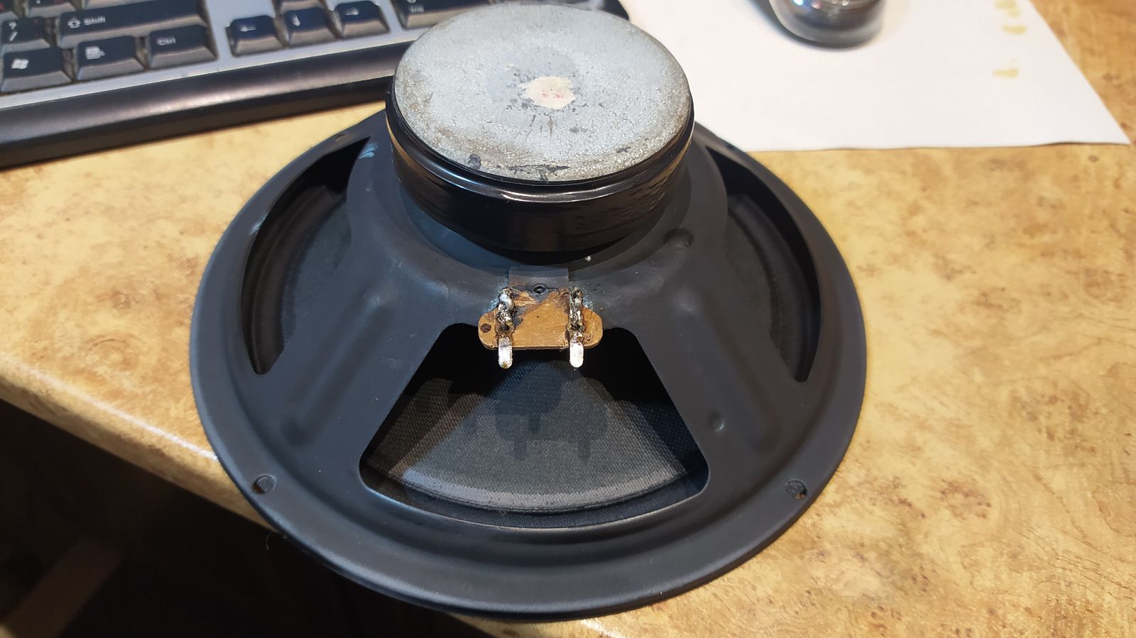

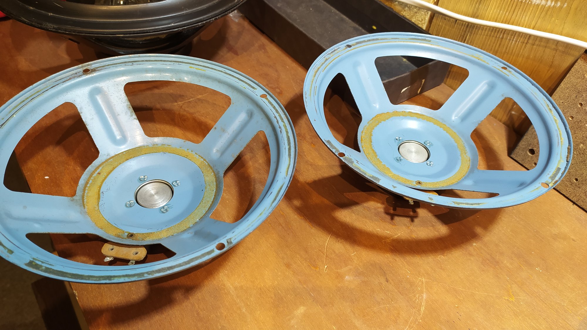

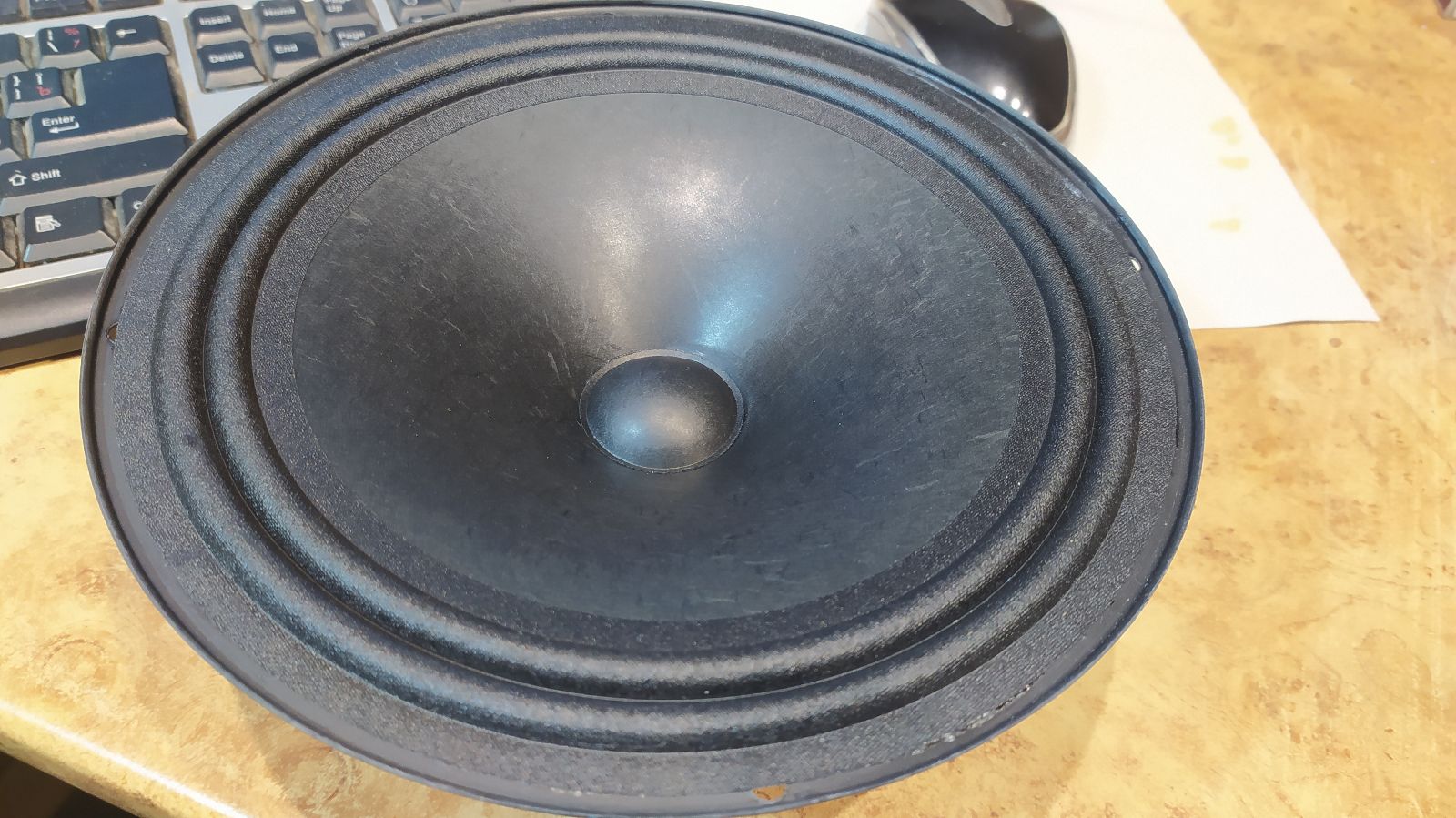

Ремонт с заменой всей подвижки.

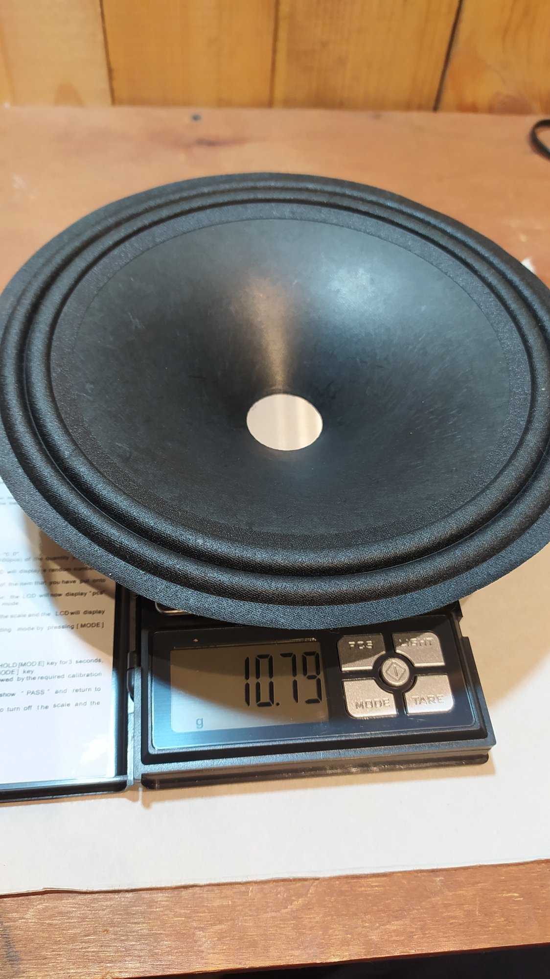

Сколько весит отдельно такой подвес? И где покупали?

Отдельно не знаю, покупал с диффузором вместе, ожидал вес меньше, но что имеем то имеем. Есть диффузоры с таким подвесом под 1.5 катушку, вес 7.5 грамм. Проект будет чуть позже. Подвес в меру мягкий, то что нужно как-раз.
Марка ГГ не известна?
Я брал диффузор с таким же подвесом, но для 10ГДШ, то подвес настолько жесткий по сравнению с родным пеновым, что резонанс вышел 71 Гц.
Ппу для 10гдш, не невесомый, но самый мягкий. Если ткань такую же по мягкости..., то разве что шелк. Я покупал на пробу китайские, ткань еще туда сюда, а вот пропитка дубовая. У них все заточено под Pro...
Нет, ни шильдика ни наклеек, на торце магнита бумажка есть, но стёрто.
По с равнению с пеной 10 гдш конечно жёсткий, но мне динамик в дверь получается в большой зя или оя, там мягкость излишняя не нужна, и резаться активно будет на 80 гц, тянут моих резонанс вышел 68 гц без разминки.
Готовых нет, разве что Китай, или самому пресс формы делать, что долго и много времени.
