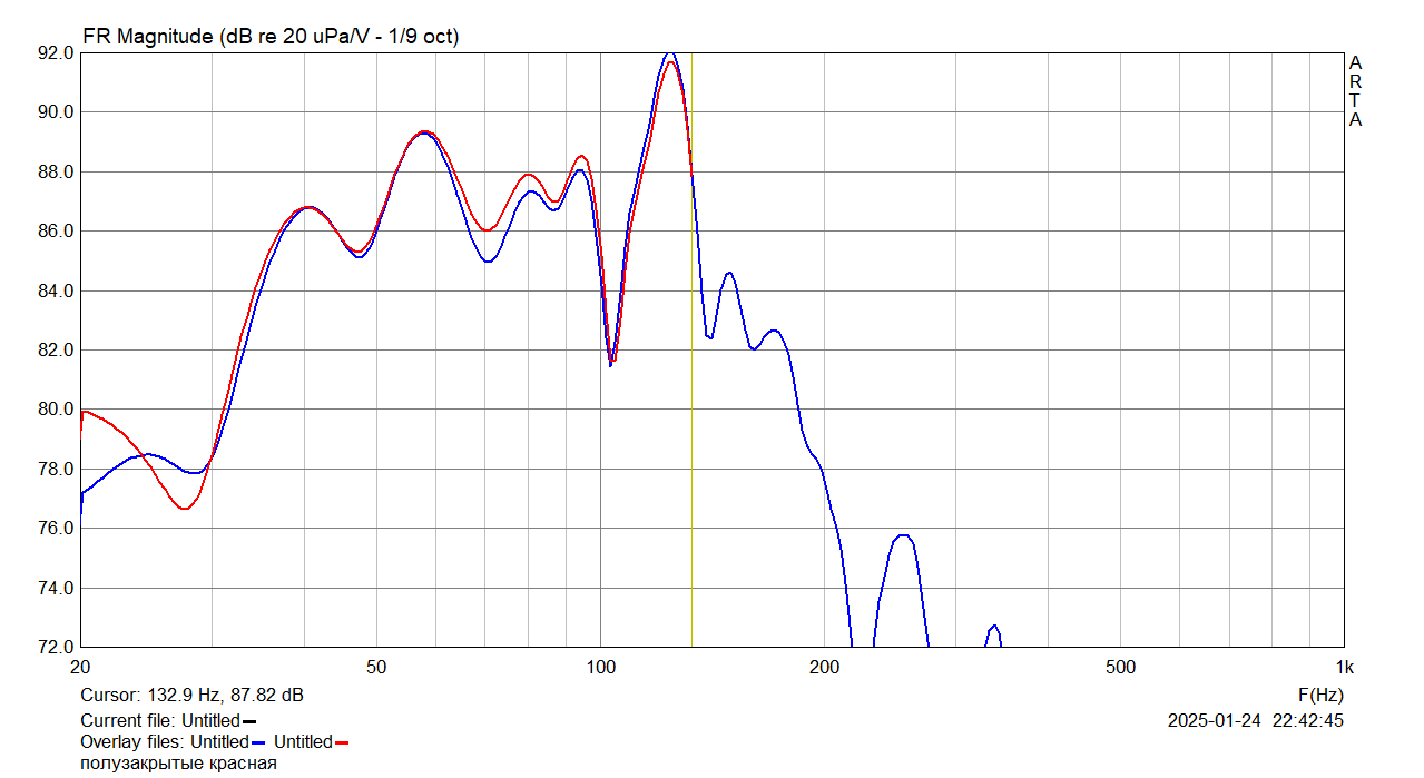

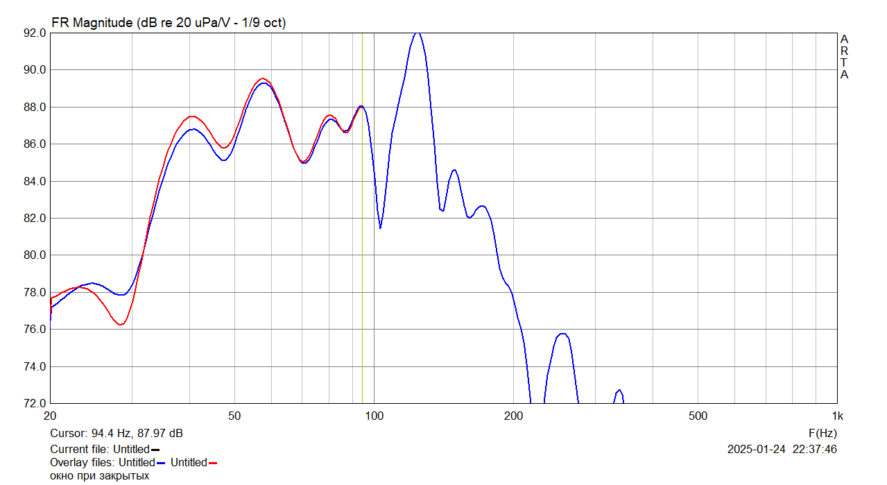

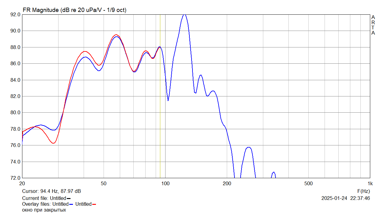

Хотел обойтись старыми измерениями для определения величины румгейна в своей КДП, но оценка погрешности получилась равна румгейну. Придётся делать серию специальных измерений с большой длительностью сигнала за счёт количества повторов, а также резко уменьшить сглаживание. Кое-что уже есть #170 .
А вот влияние приоткрытого на 5 мм металлопластикового окна (красная кривая) относительно плотно закрытого (синяя)
и на 10 мм приоткрытой двери (красная кривая) относительно закрытой двери (синяя), внизу которой остаётся щель для вентиляции 10 мм:
Оба влияния плохо стыкуются с теорией румгейна. Мне кажется, надо учитывать фазу при взаимодействии румгейна с самой нижней модой комнаты и с модой (комната+коридор). То есть, для стыковки с модами (1,0,0) есть значение, где будет стоять саб.
Теория всегда очерчена условиями применимости. А это - герметичность, правильная форма и отсутствие подвижных перегородок(типа окон и дверей).
У вас комплексная картина. Конечно, глаза разбегаются. Но вспоминаем, что нулевая мода проявляется ниже самой низкой моды(38 по-памяти). Если это принято, снова смотрим на графики. При закрывании окон дверей - синяя кривая выше , чем красная (область 23-32Гц). Как и должно по теории, тут порядок.
То, что происходит с модами, заслуживает отдельного рассмотрения.
Поскольку усиление происходит в разных частотных диапазонах, рискну предположить, что вы создаете резонаторы Гельмгольца(комната-коридор, комната-окно). Отсюда наблюдаемая картина прироста. Резонансы шире, чем наблюдаемые стояки, поэтому захватывает сразу несколько мод кряду. К румгейну (чистому, обусловленному нулевой модой) отношения не имеет.
Как-то так.
Хотя, в негерметичной комнате непрямоугольной конфигурации и при наличии смежных помещений картина может запросто стать противоположной. Связанные резонаторы типа альковов , ответвлений и малых помещений запросто могут поглощать при открытии дверей/окон полном или частичном. И картина дополнительно усложнится.

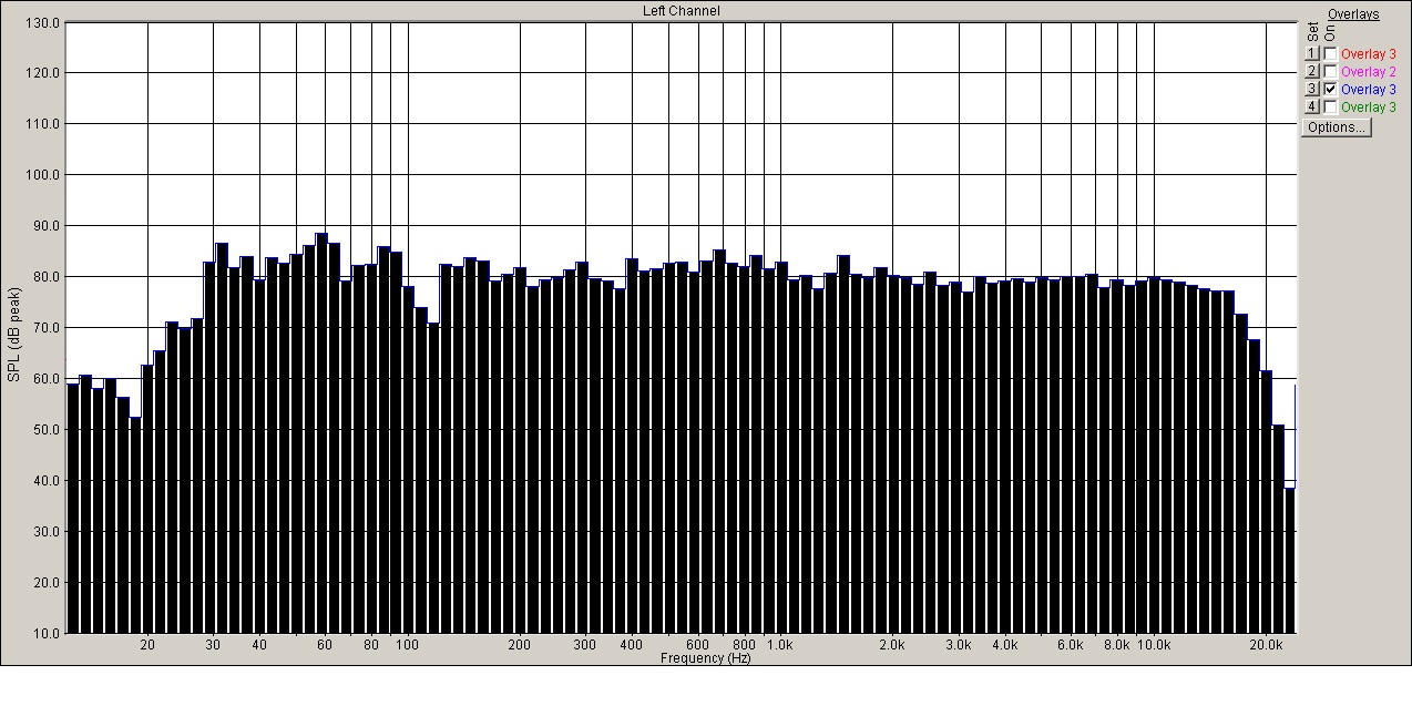

Вот ачх реальной пары колонок в очень удачном помещении, просторном, с высоким потолком и мягкой мебелью, смежном с соседними комнатами , дверей нет, холл по сути . Колонки от места прослушивания метрах в четырех. И все страдания по резонансам отпали сами собой
    207.4 KB · Просмотры: 136
Что-то все-же осталось(малые клыки).
Мы ж бьемся за звук отдельно взятого стесненного помещения(каморки).
110Гц от пола отскочило?
Ямка на 110 видимо отскок. Скоро примемся за Танной Роял Вестминстер, там нужно на стыке полос макияж сделать, а то баланс ярковат-с. И будет картина иная, в огромном зале два огромных шкафа . И звук , соответственный, Рояльский)))

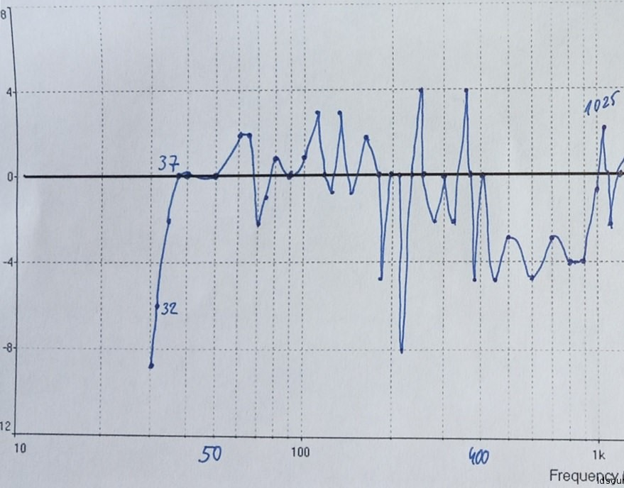

По-Вашему, это что? Резонансы помещения – расшифровка кардиограммы
Ну, получил я картинку,
применив установки в АРО в виде
50 Гц: 0 дБ;
61 Гц: -9 дБ;
73 Гц: 0 дБ;
100 Гц: 0 дБ;
107 Гц: -5 дБ;
120 Гц: -6 дБ;
130 Гц: -12 дБ;
140 Гц: -1 дБ;
150 Гц: 0 дБ;
160 Гц: -3 дБ;
167 Гц: -8 дБ;
178 Гц: -4 дБ;
210 Гц: 0 дБ,
выше – 0 дБ.
Да, стало лучше на слух. НО... Я же прибил прямую волну на 9дБ на частоте 60 Гц и на 12дБ на частоте 130 Гц!
