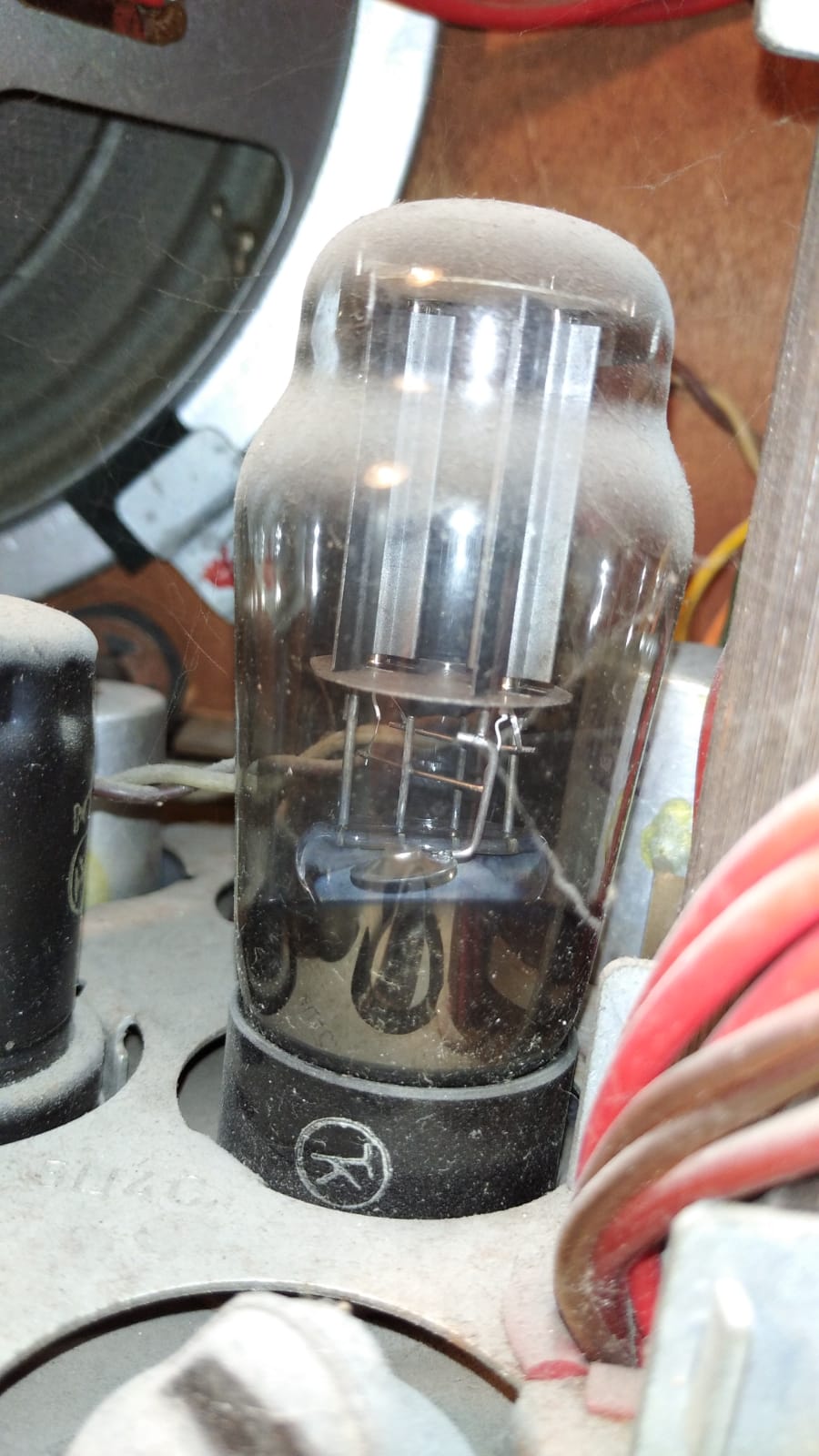

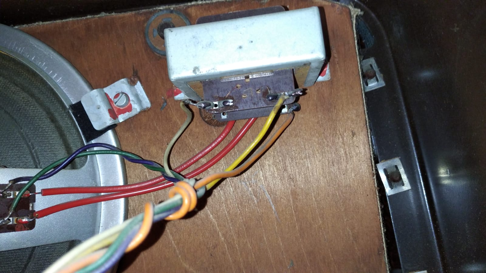

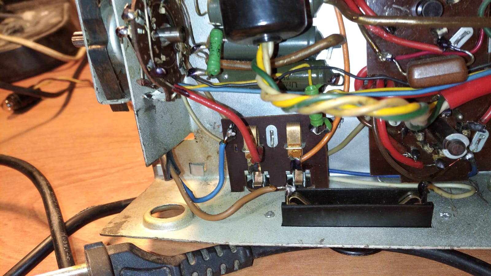

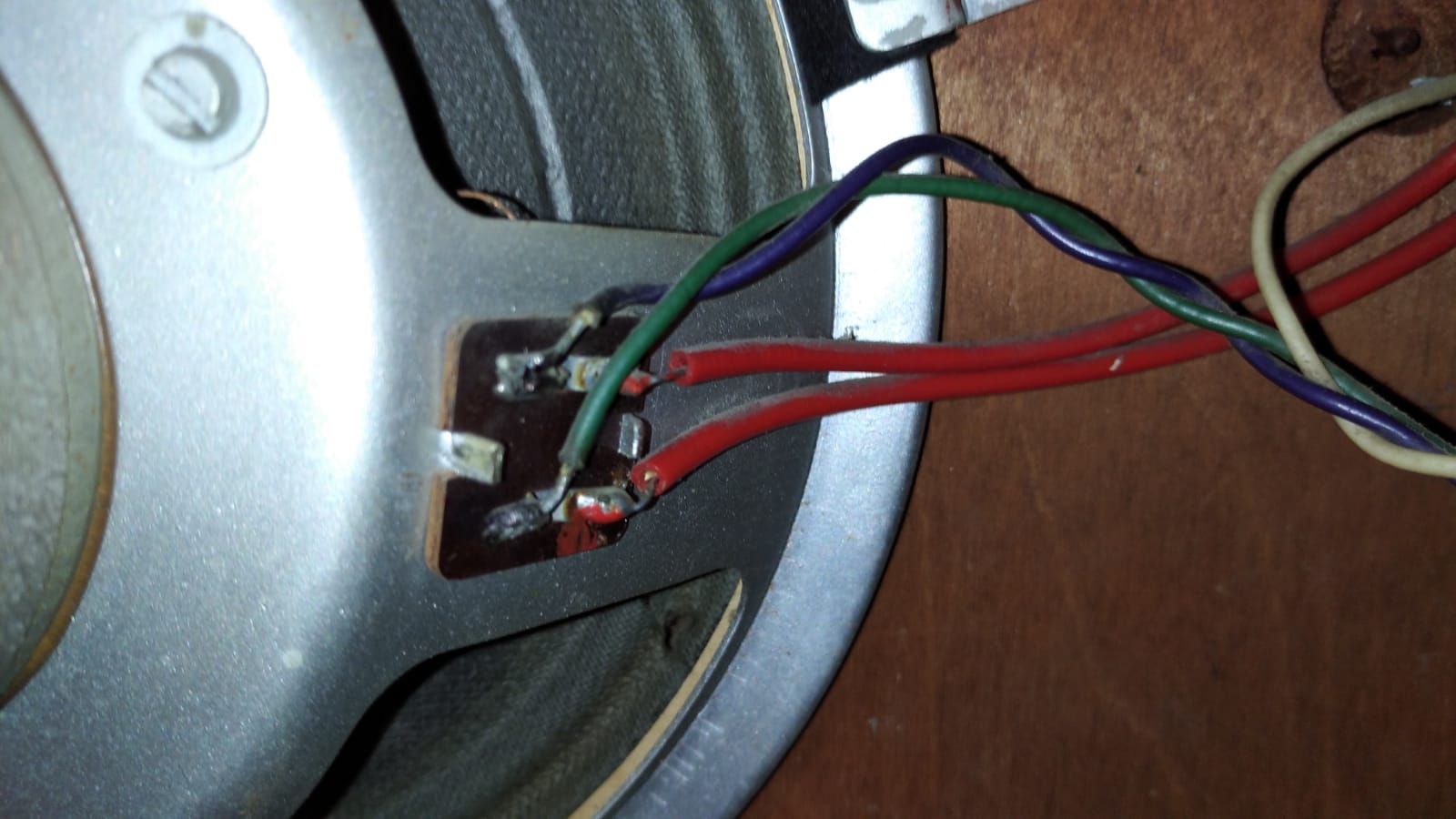

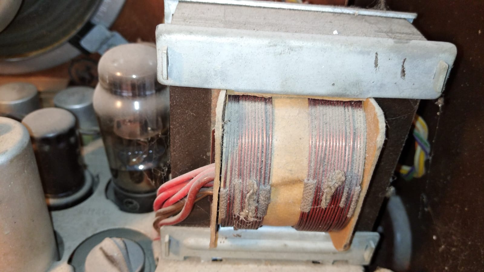

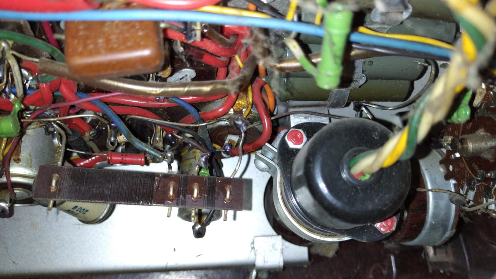

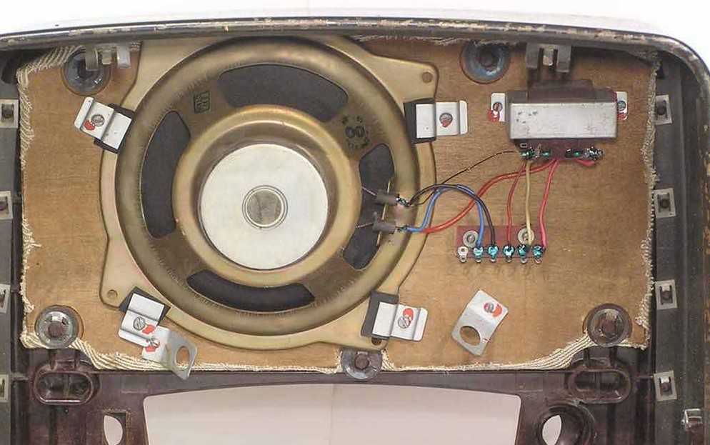

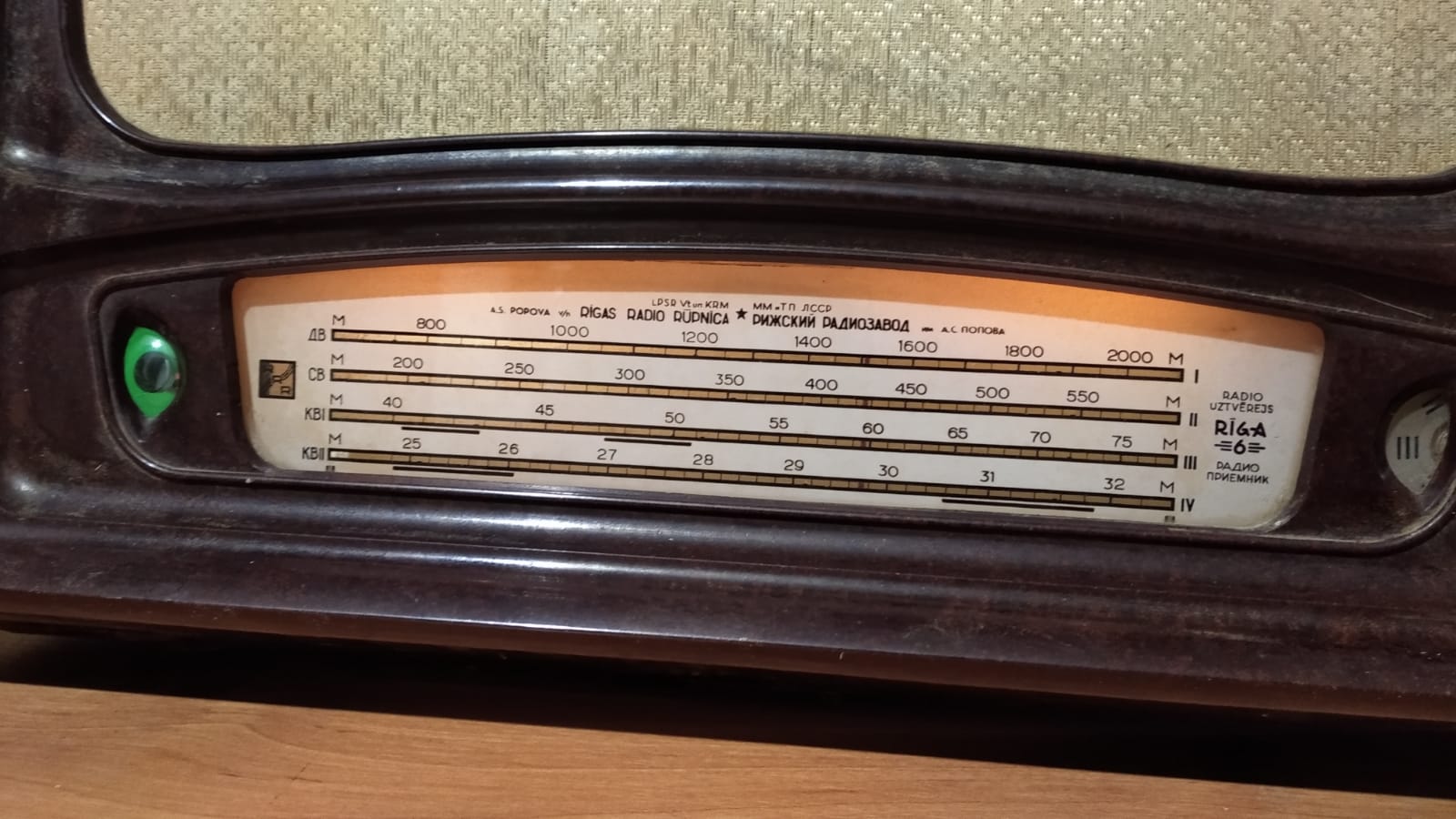

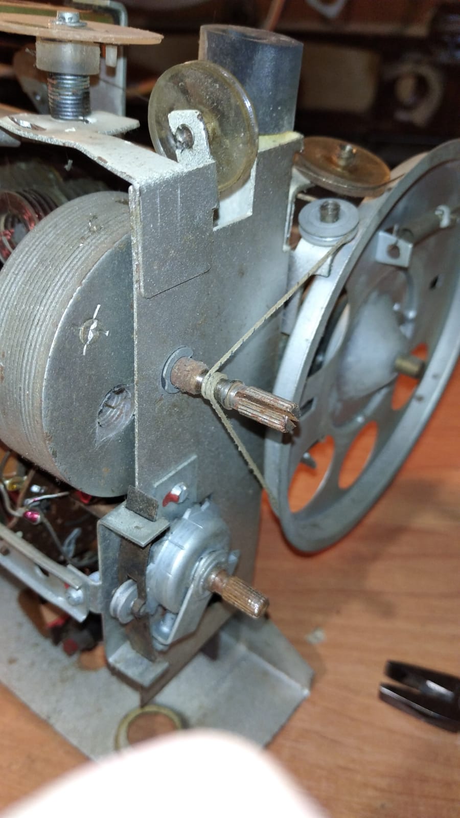

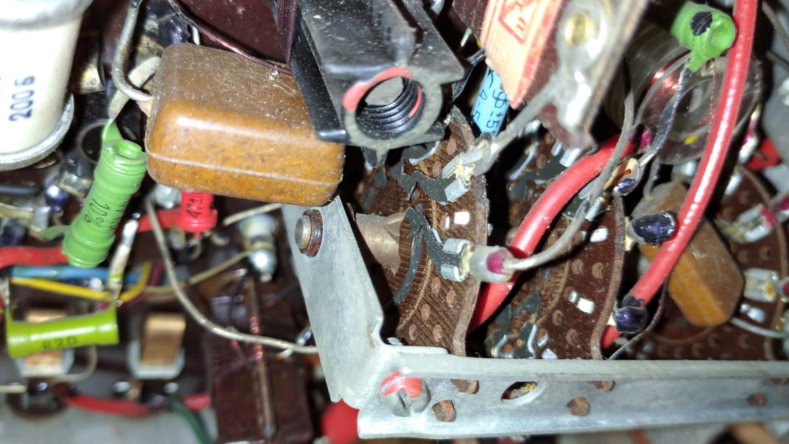

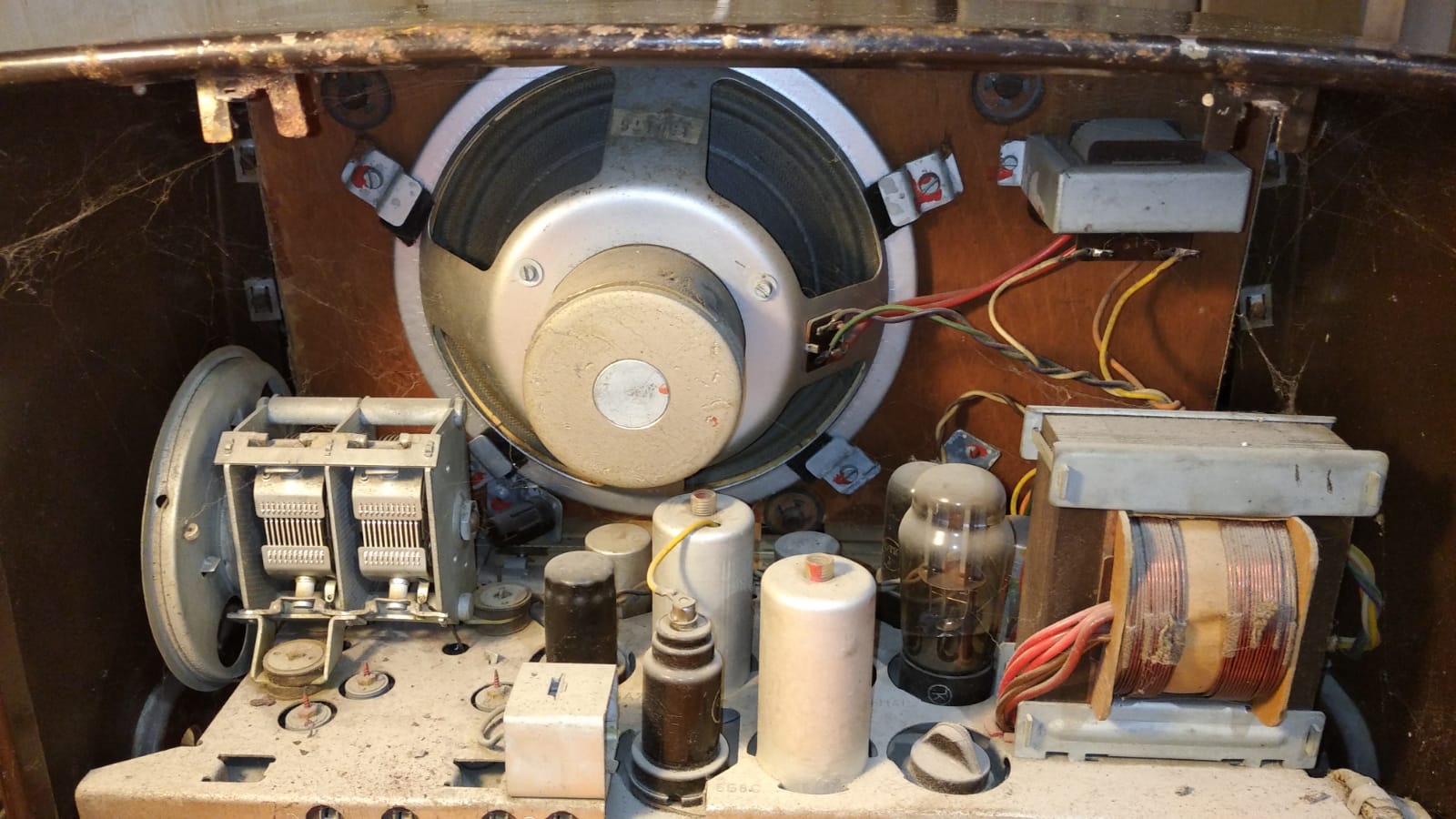

Я тупой и память тупая. Долбит по мозгам: 6А7-6К3-6Г2-6П6С , или 6А7-6К3-6Б8С-6П6С
Мне хуже.Я вообще не знаю ничего...

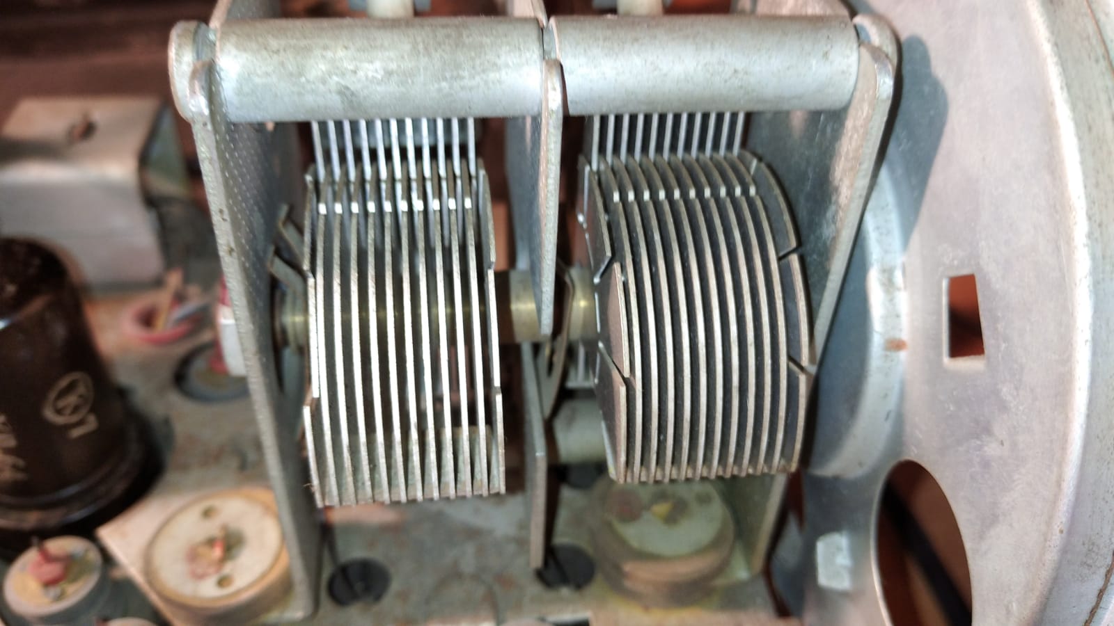

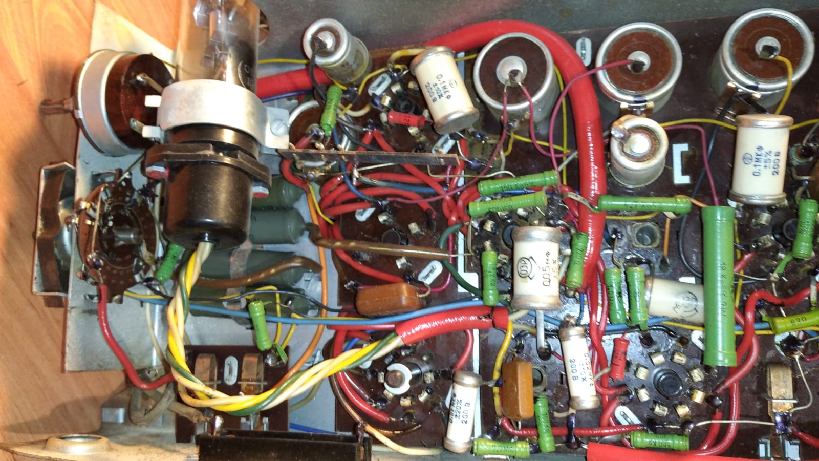

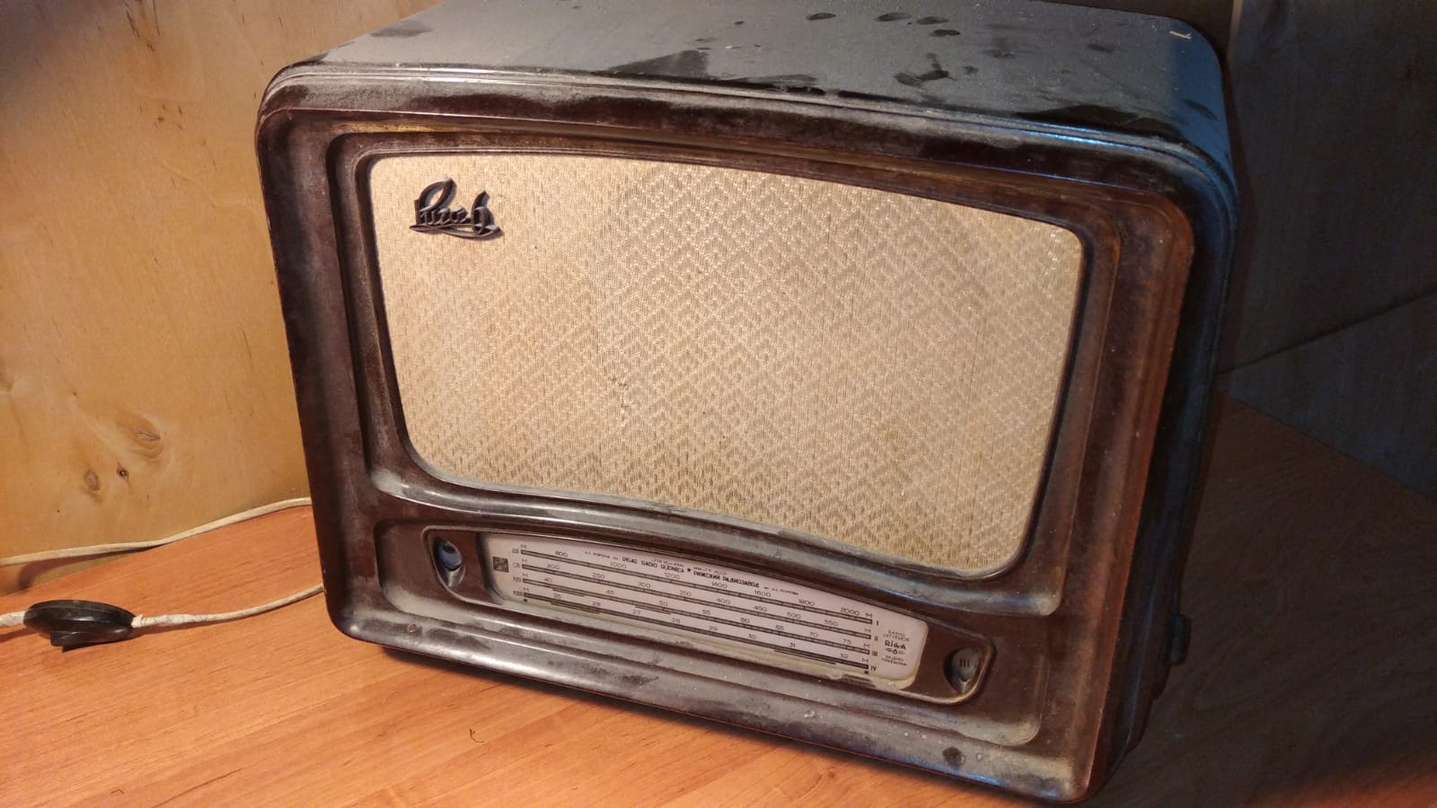

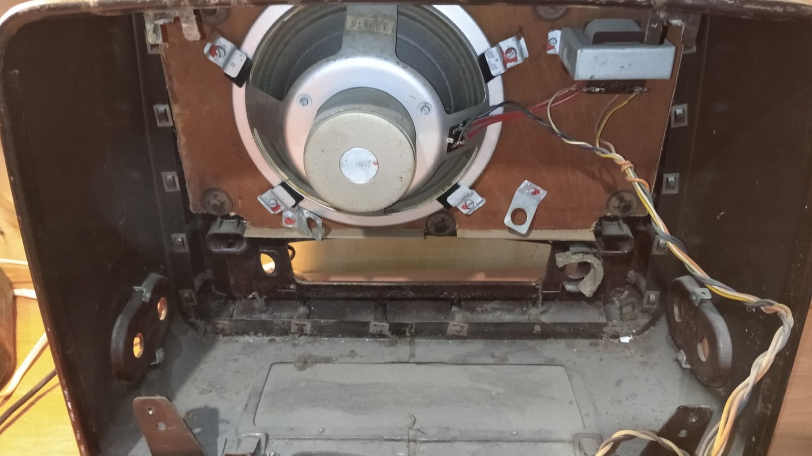

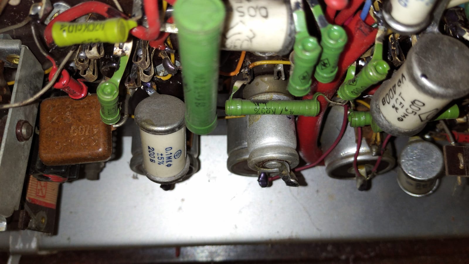

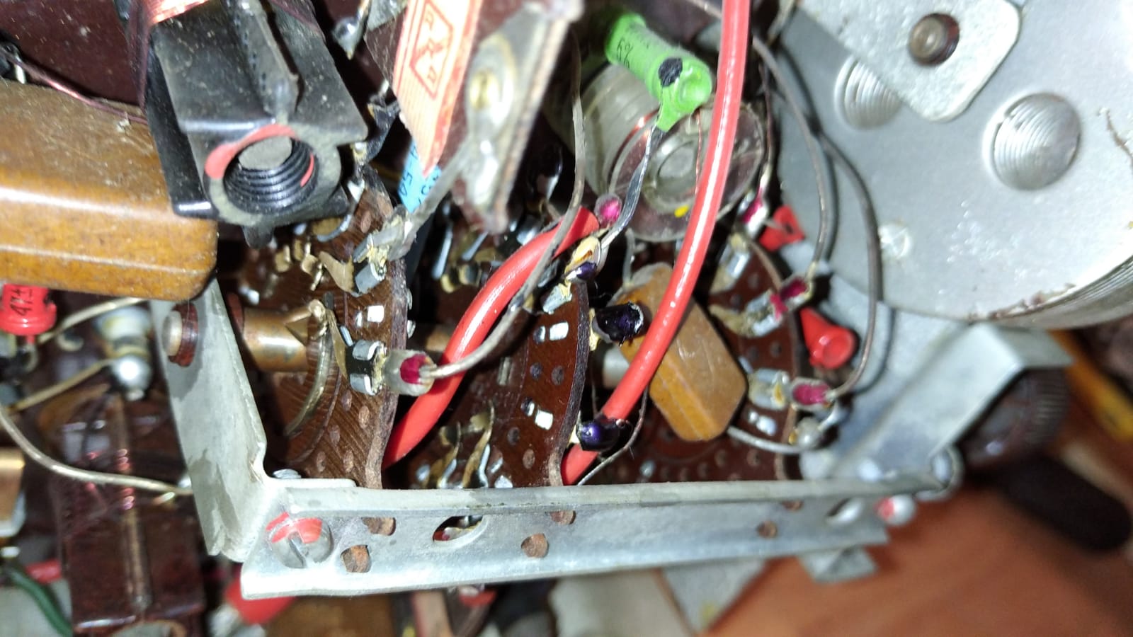

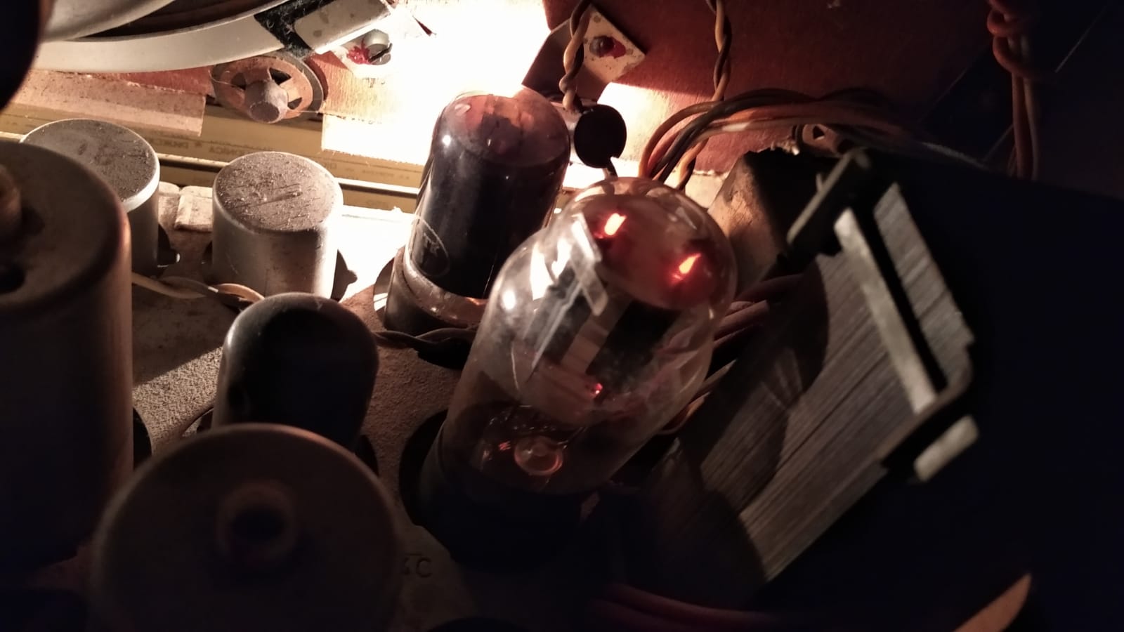

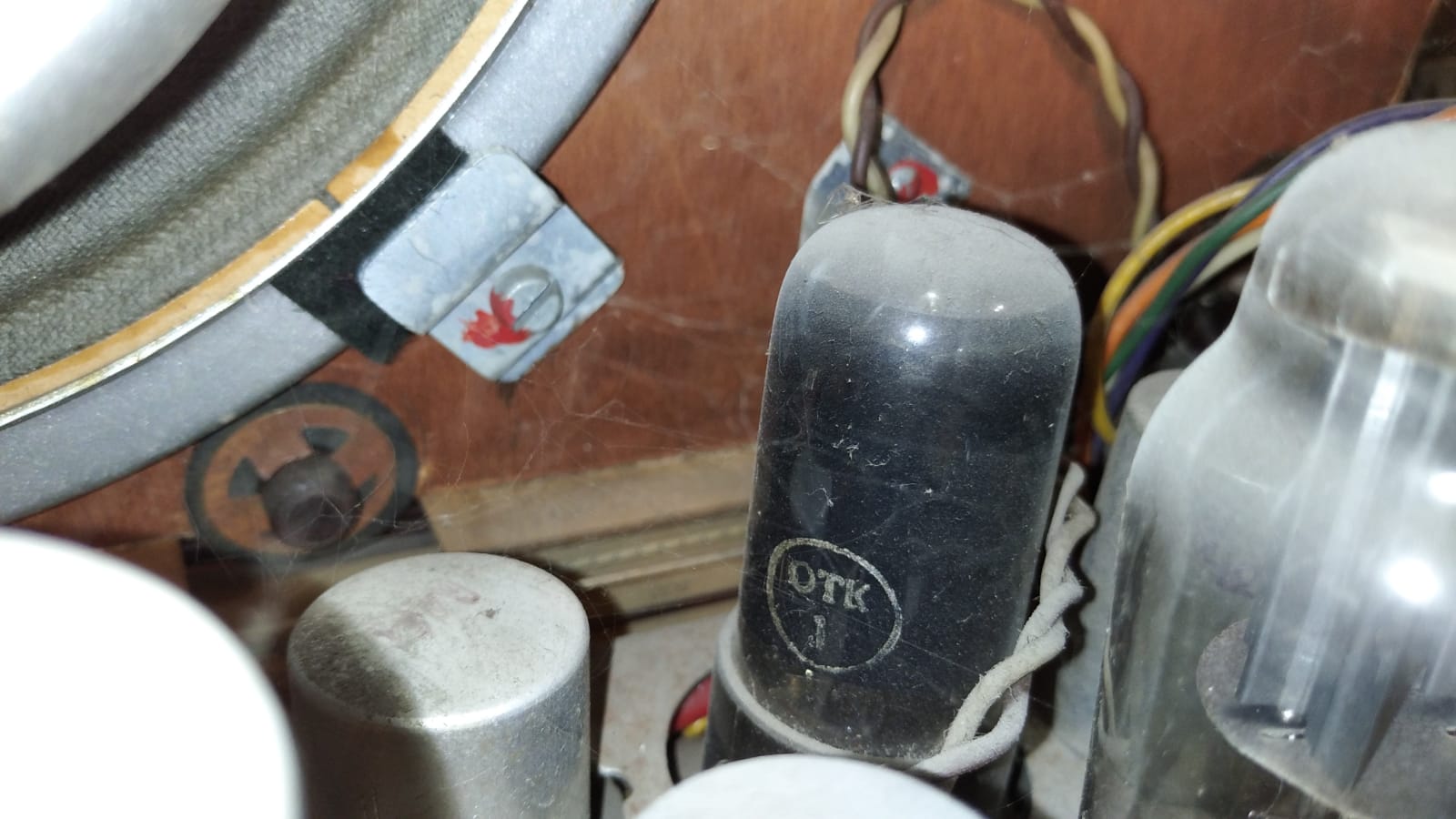

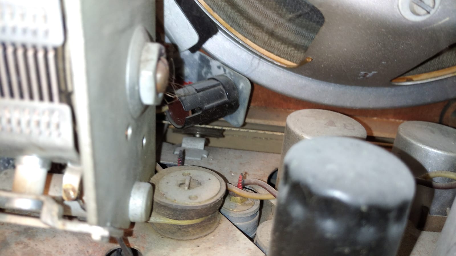

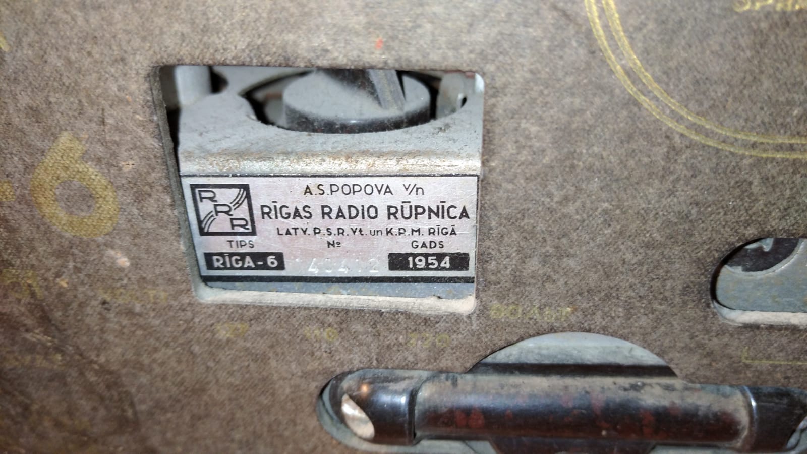

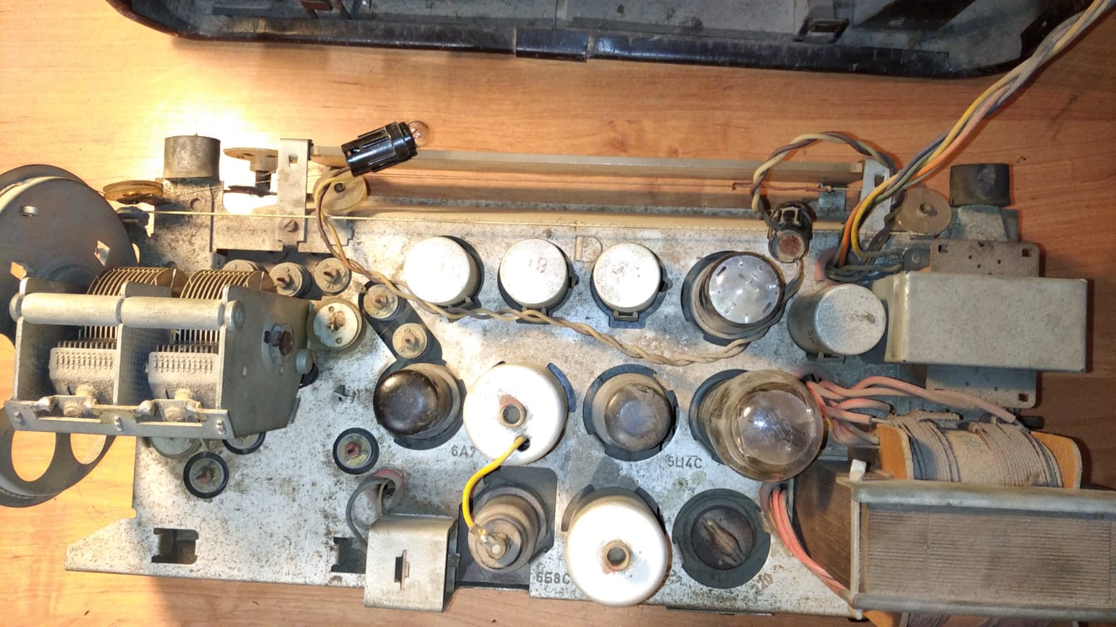

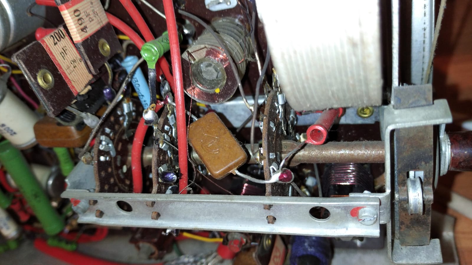

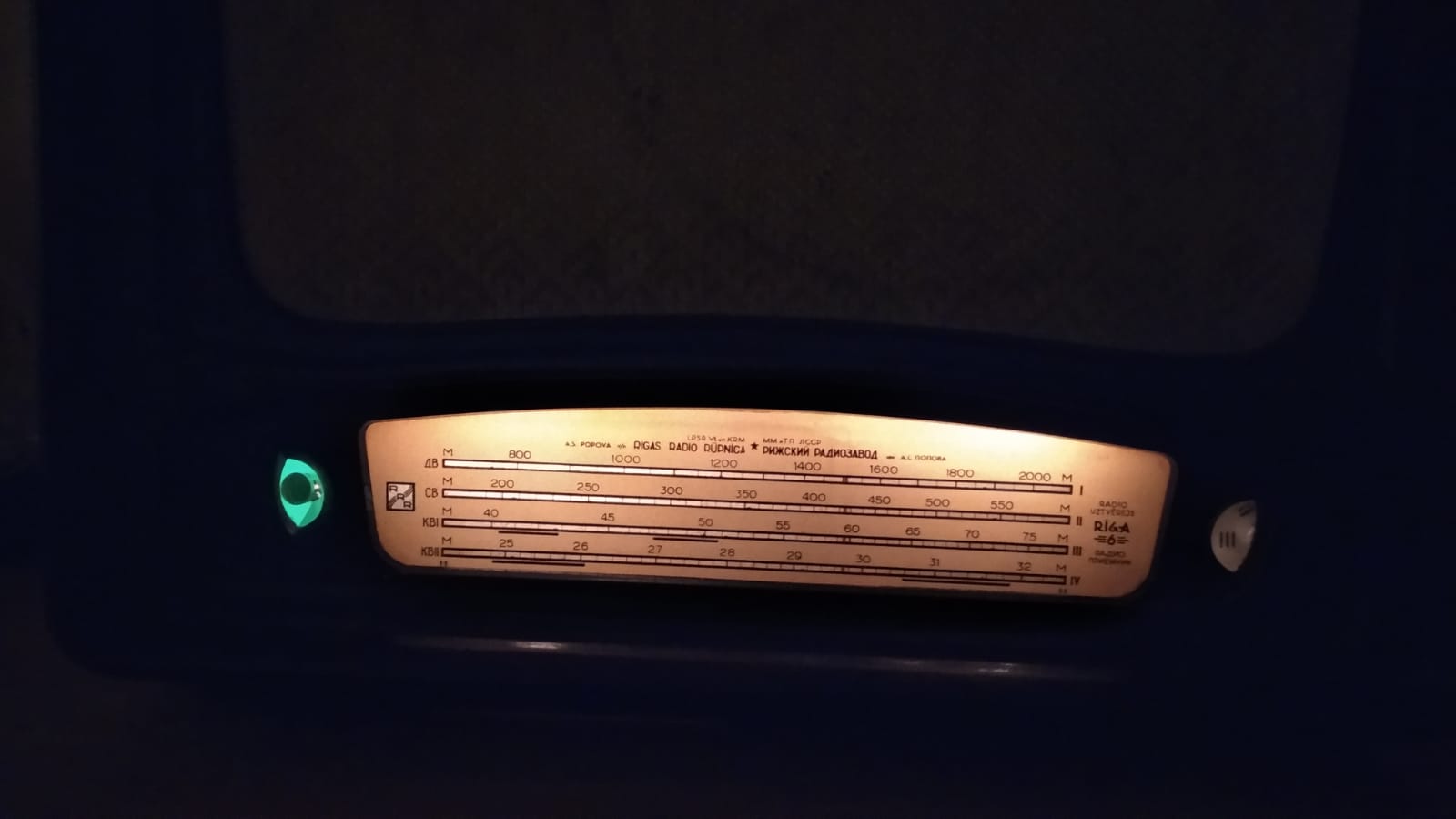

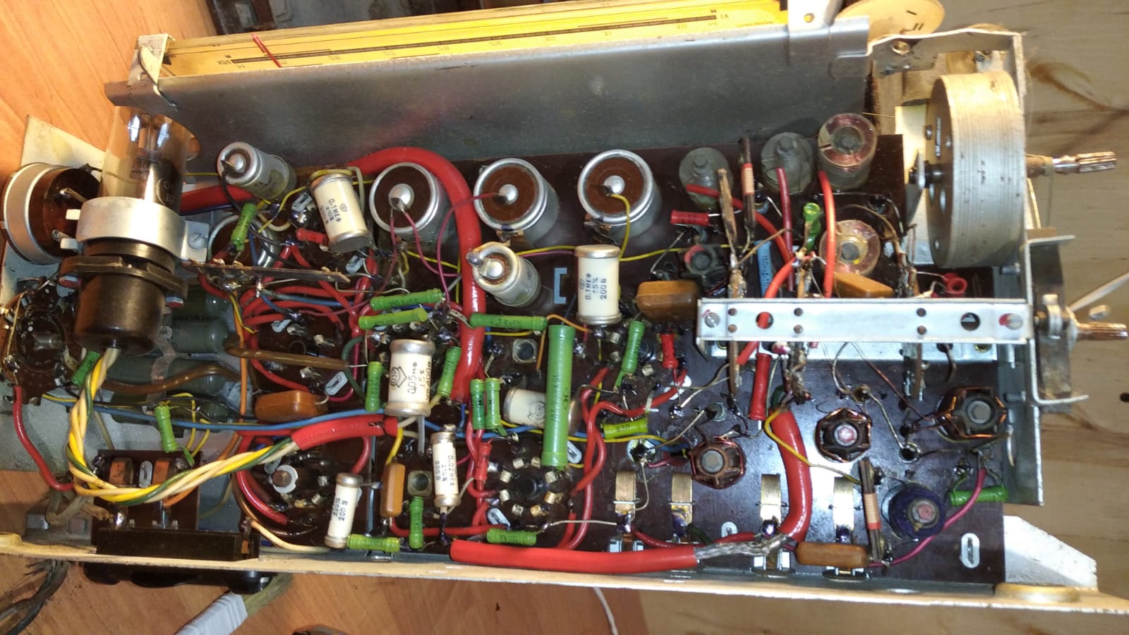

Фотки того что описывал раньше.

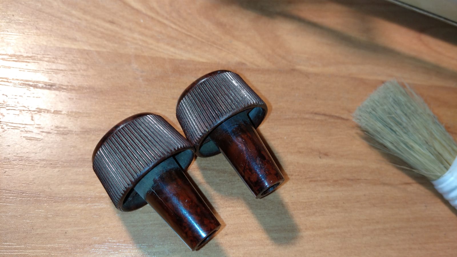

Одной ручки не хватает,надо подобрать из своих подходящую,или сам сделаю,хотя и без одной норм.
Они легко переставляются,одинаковые и с каждой стороны есть.

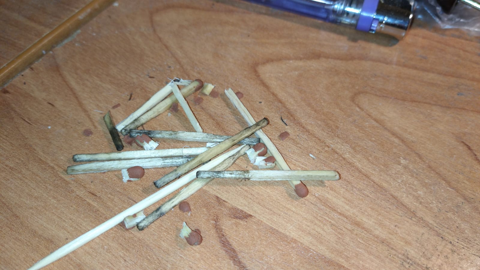

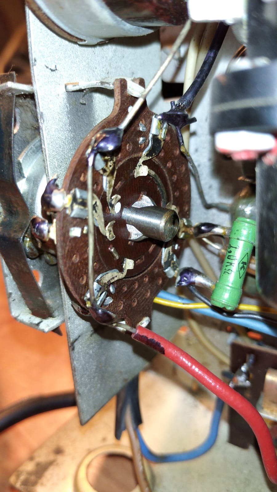

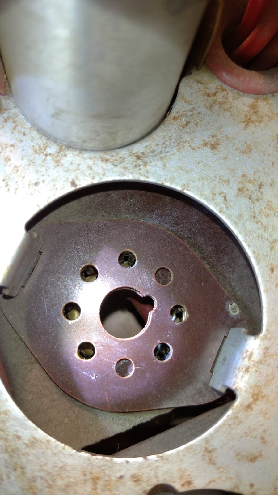

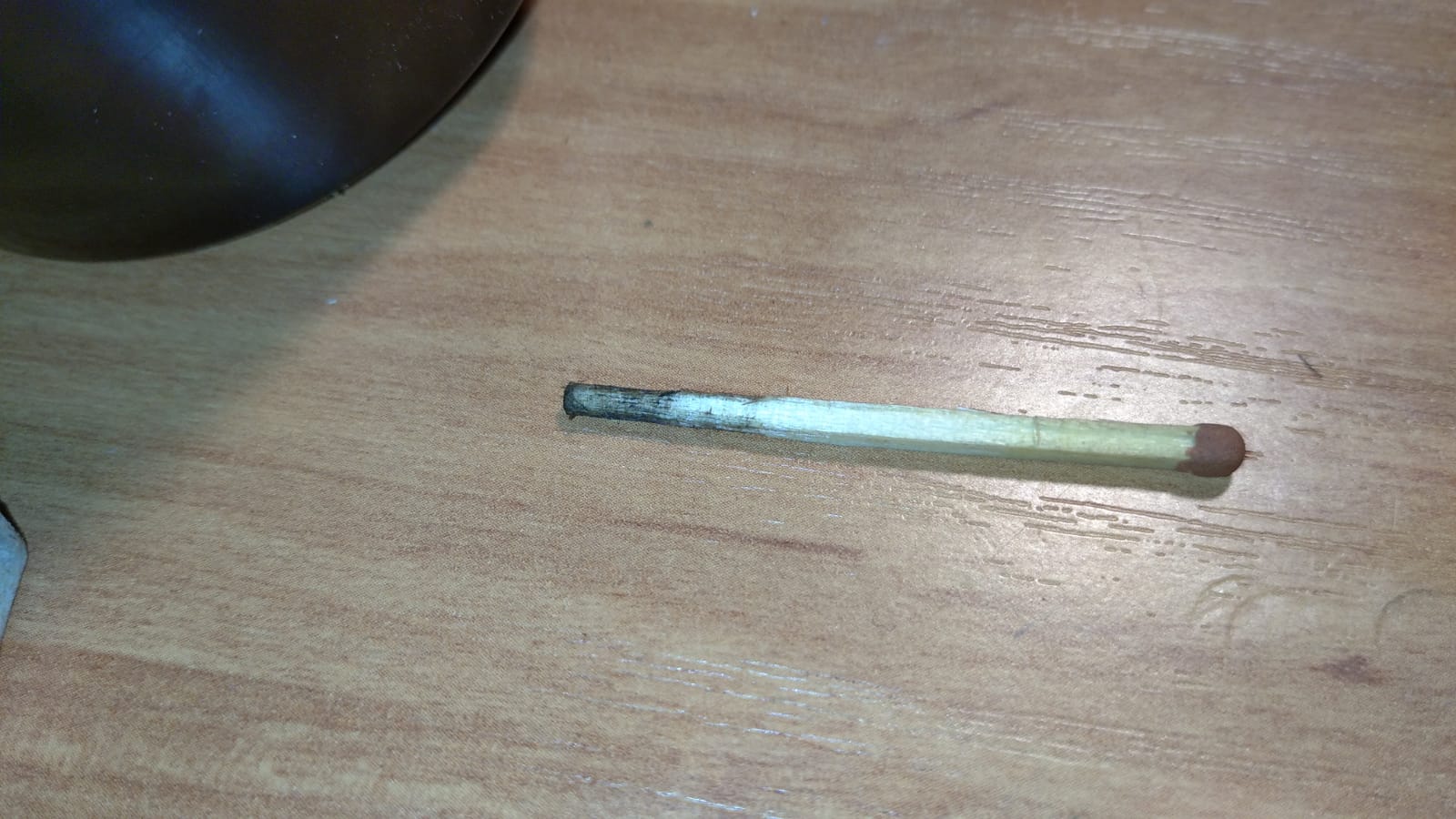

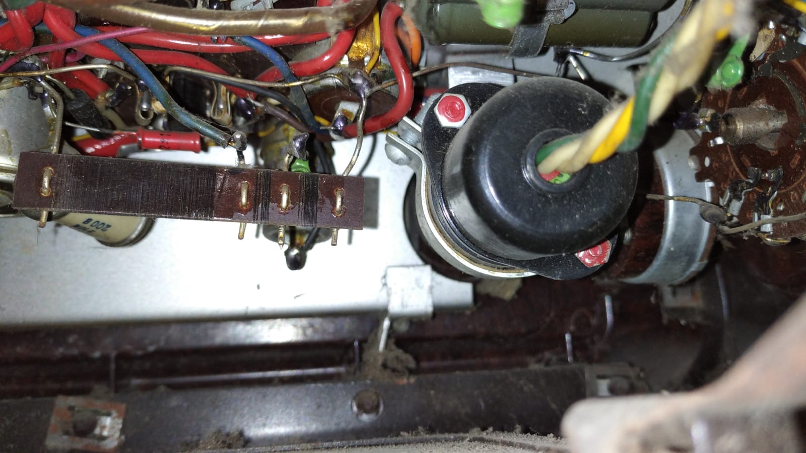

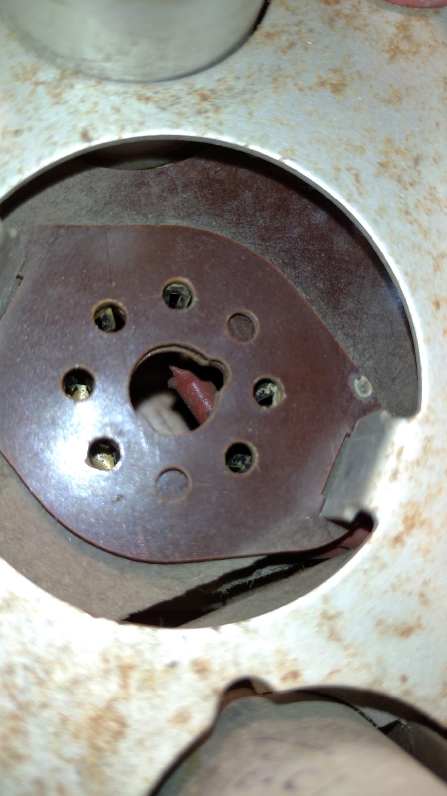

Спичками чистил контакты в панельках.
Надо только чуть уголки срезать,потом в чистящее средство и крутить внутри.

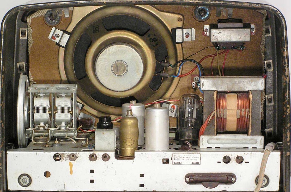

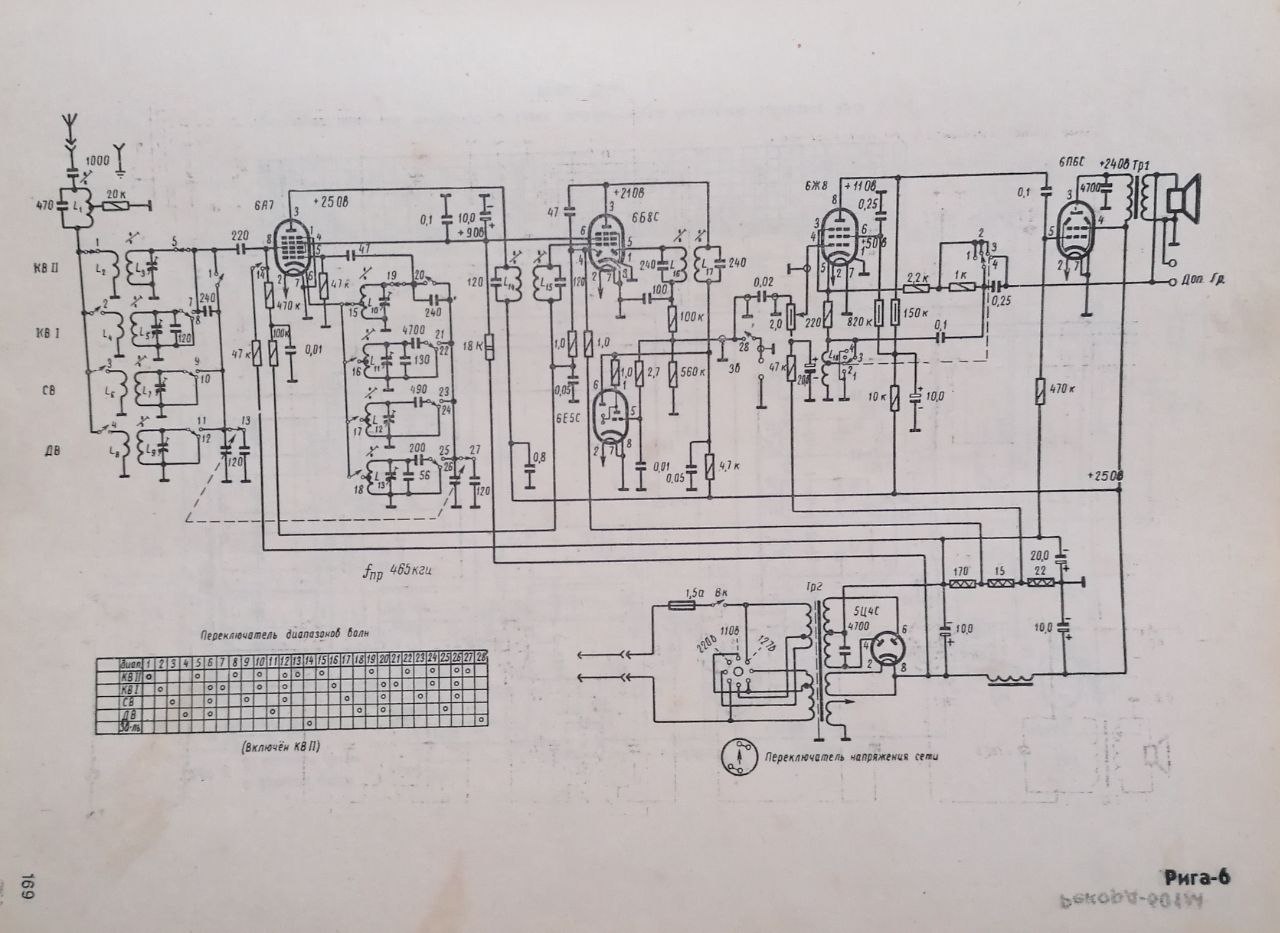

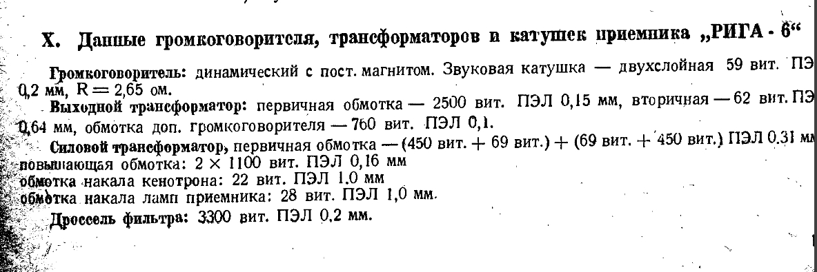

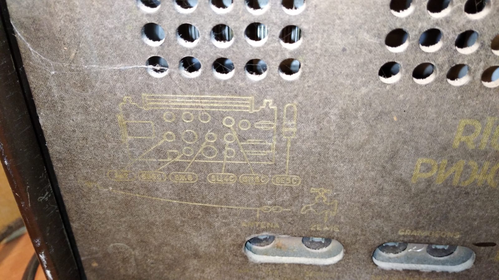

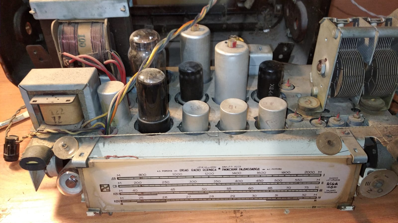

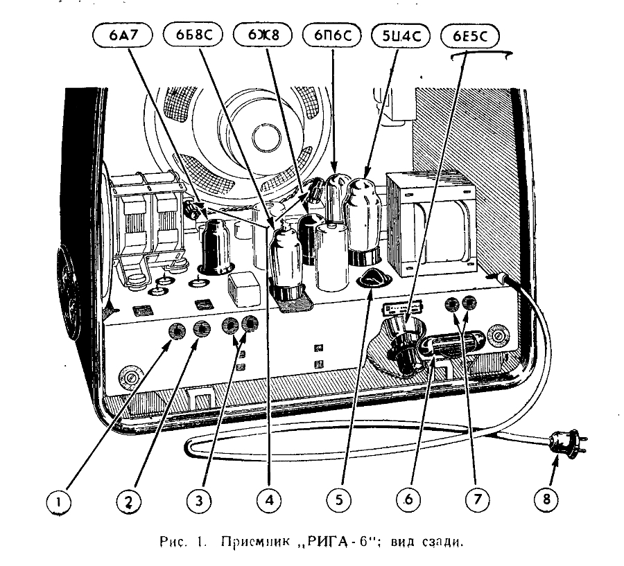

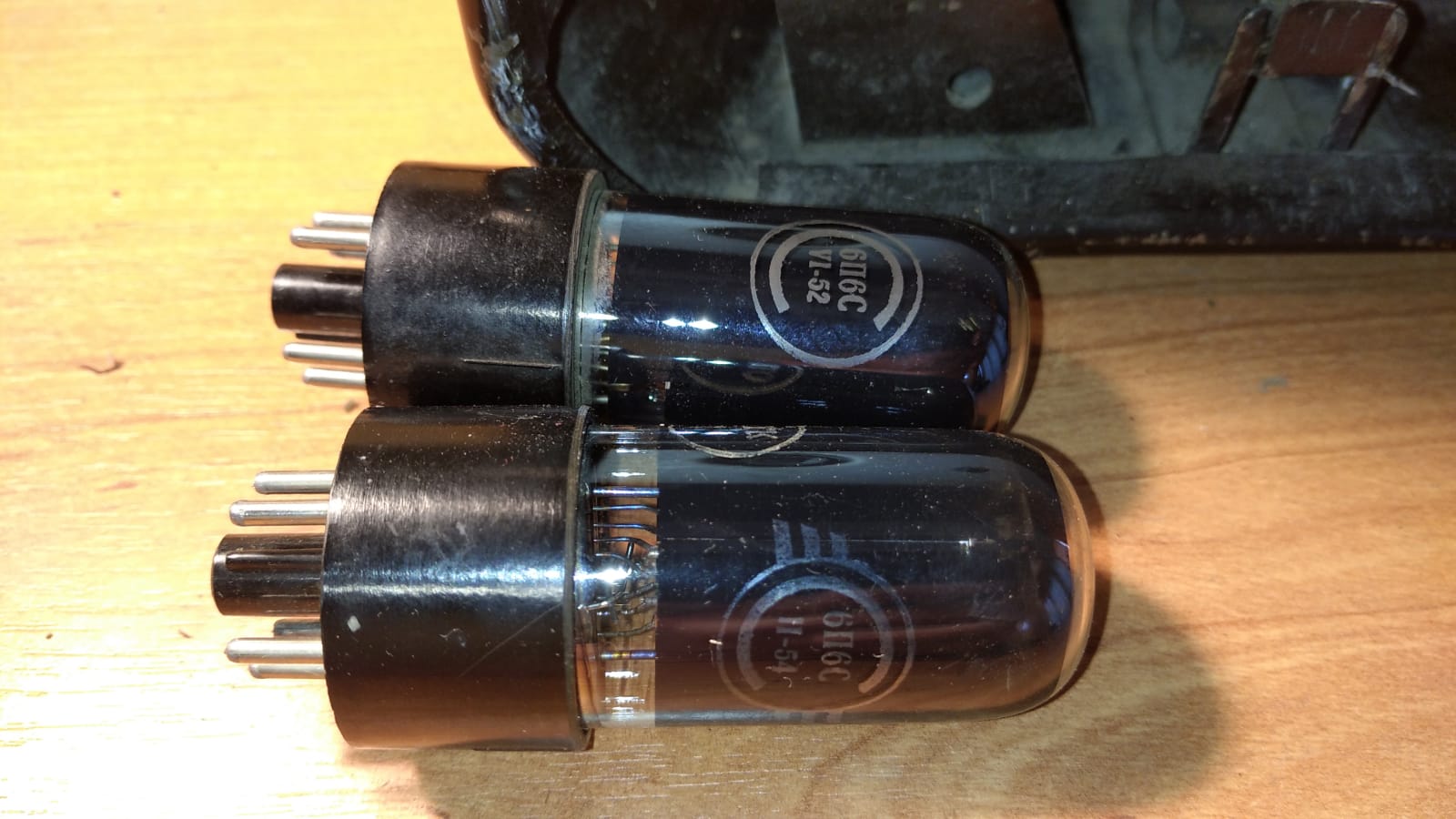

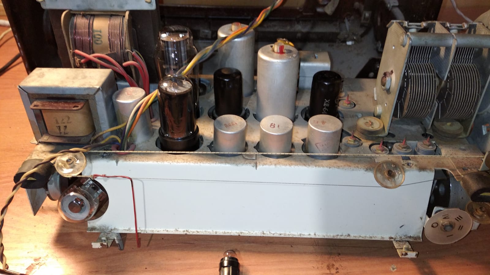

Схему Риги-6 посмотрел в книге установлены лампы в радиоле: 6А7, 6Б8С, 6Ж8, 6П6С
глазок 6Е5С, кенотрон в бп 5Ц4С, всё.
А Рига-10 уже двухтактная на 6П6С, наварочена по самое небалуй (10-ти ламповая)
