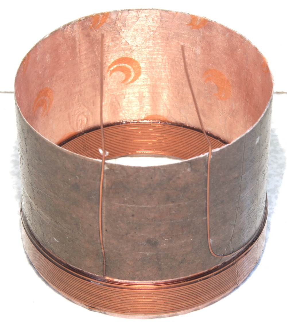

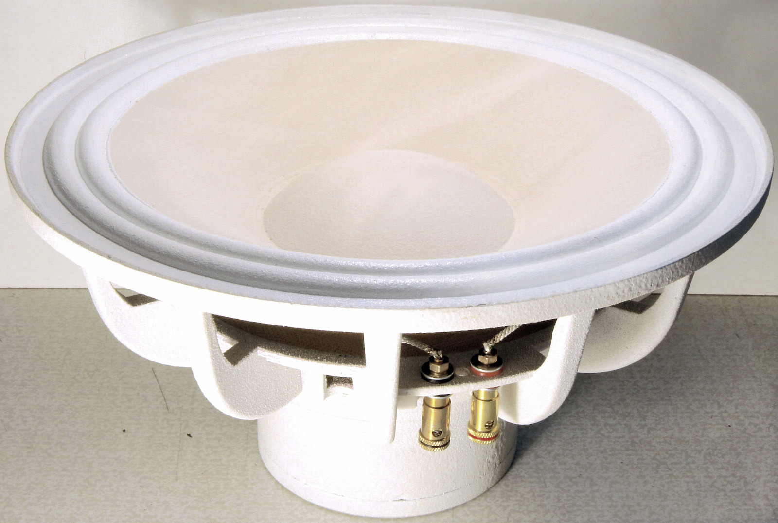

Получили цепь.
Катушка классическая 2.5" или 63.5 мм.

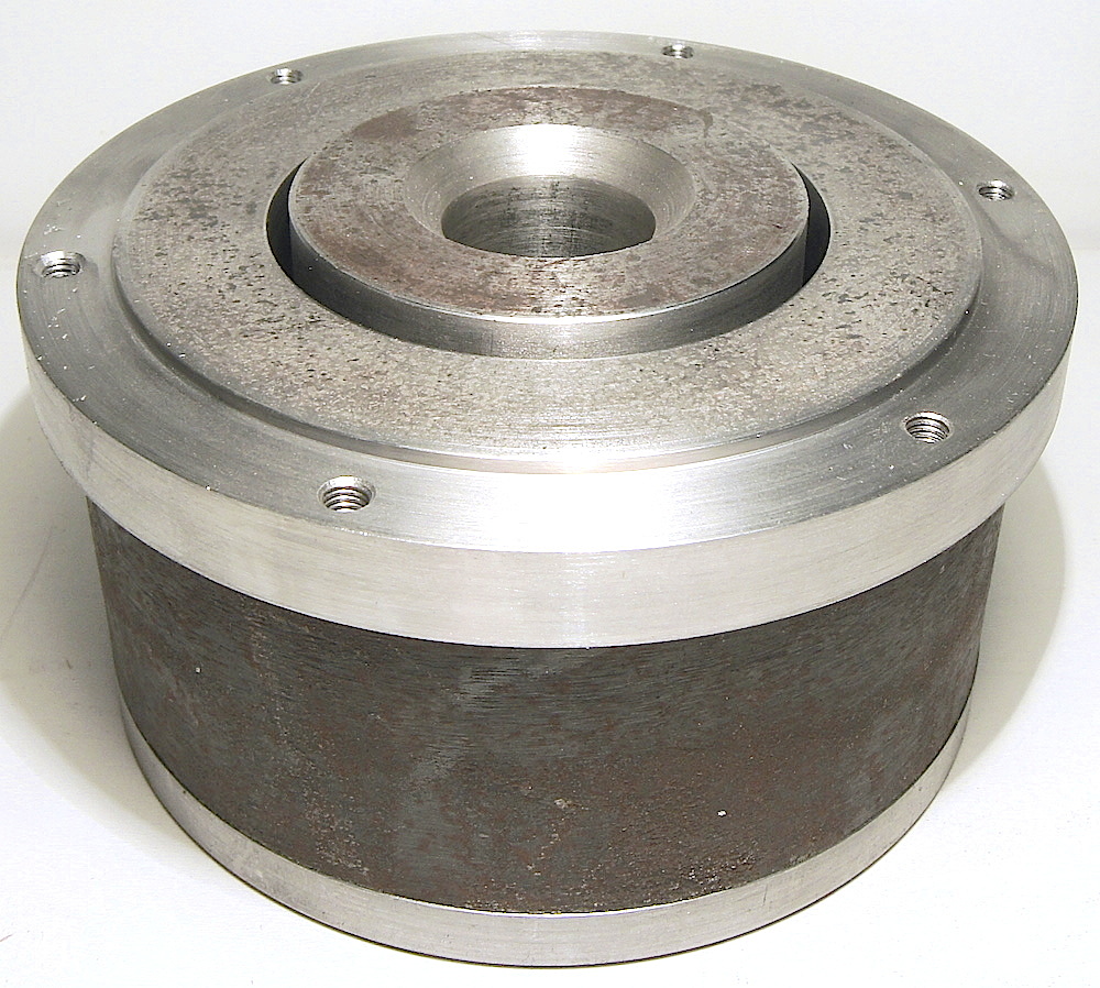

1. Для вентиляции внутрицепного пространства.
2. Для минимизации создаваемого катушкой давления.
3. Для исключения призвуков создаваемых воздухом проходящим через зазоры вокруг катушки.
Правда создаются призвуки в самих отверстиях. Коллега хотел сверлить 5 мм, я предлагал 7-8, сошлись на 6-ти мм.
Да это деталюгу с какой то оси выдрали,от крепления небось.
Это нижний фланец с керном от 15" динамика АККО. Керн кстати очень мягко сверлился, возможно из АРМКО.

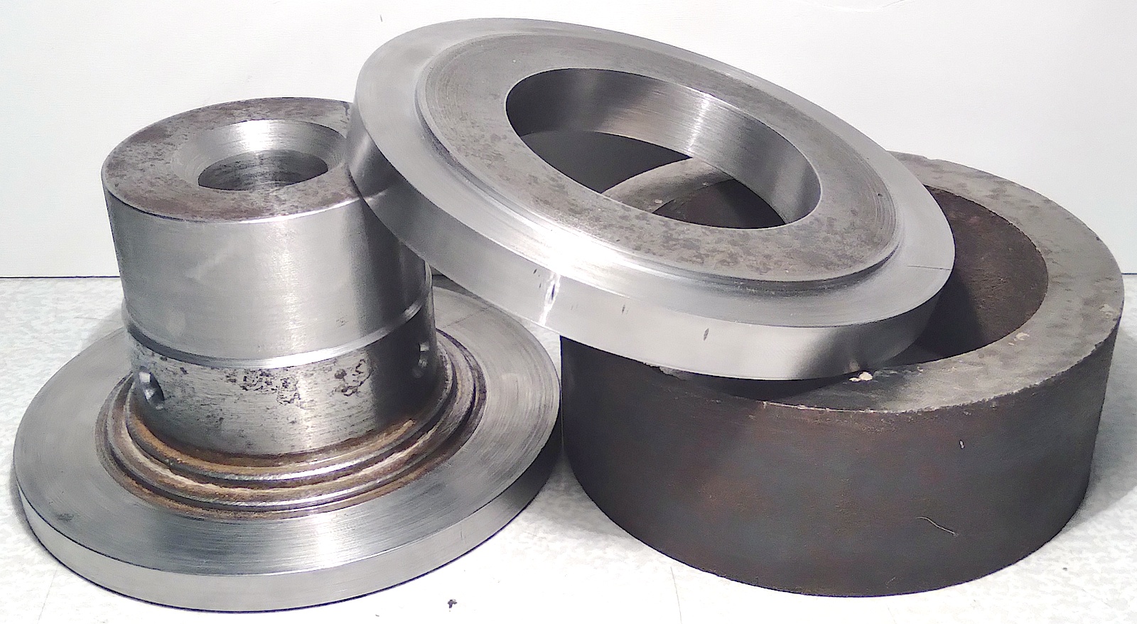

Это железо таскается за нами уже лет 20, однажды попало под потоп (сидели в подвале), всё что лежало на полу было залито, в зазор естественно натекло. Там ещё влажность высокая была, поэтому неизвестно сколько вода была в зазоре.

Ширина магнитного зазора - 2.875 мм, стандарт у наших басовиков. Если надо точно, то в понедельник, чертёж на работе.
Судя по индукции там действительно керн АРМКО и очень хороший магнит.

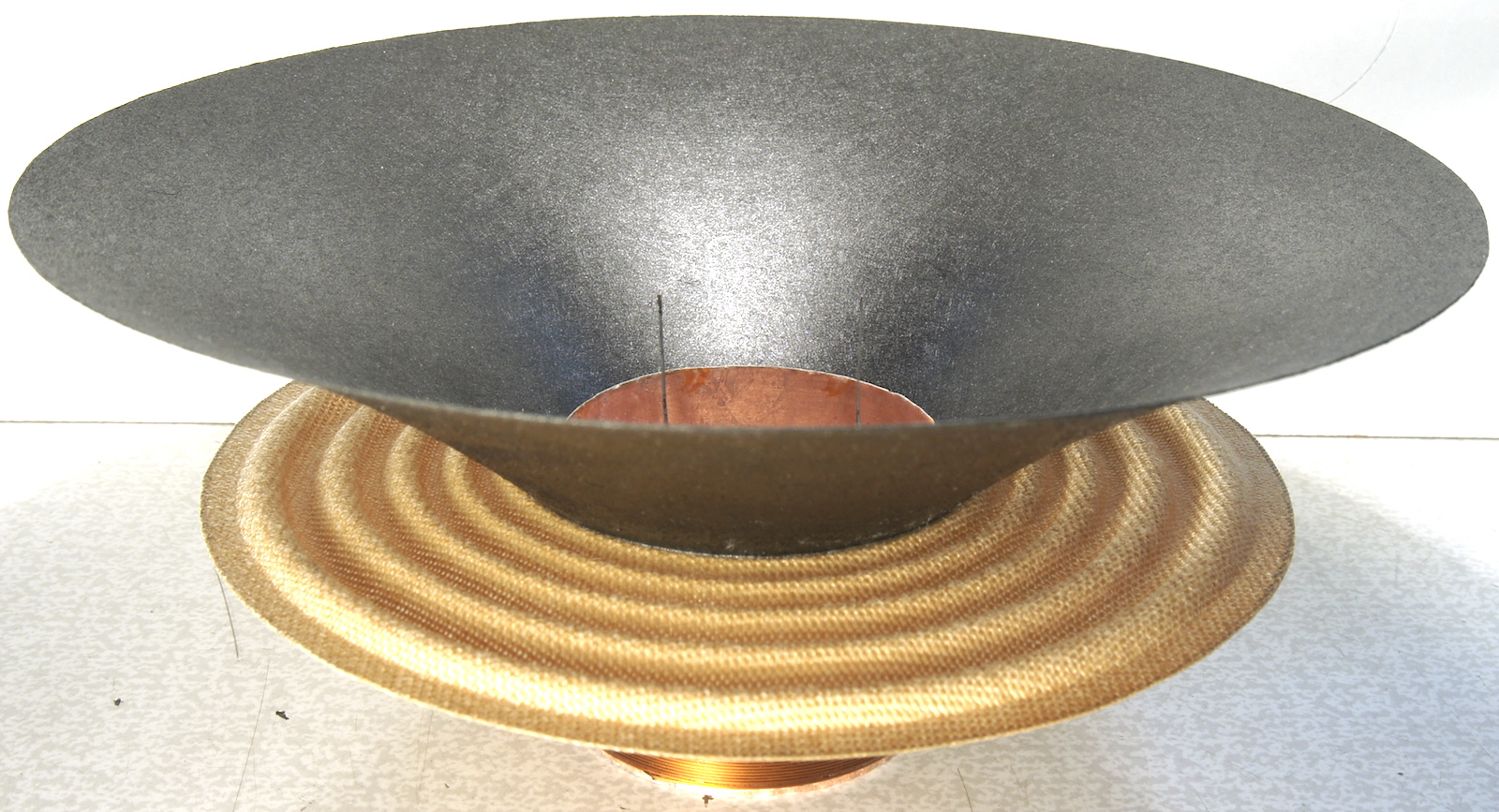

Общий вес 37.91 гр.
71.2 гр.
NiCobalt
17 Мар 2021
1,601
519
56
а если грамм на 6 сделать легче (цш+дифузор) а подвес мягче чтобы рез. част. вернуть будет лучше ?
Замучаетесь мягче подвес искать. Этот динамик коллега делает для себя, поэтому все операции не серийно-пригодны, т.е. в разы более трудоёмки, в результате минимум веса.
С другой стороны все передовые технологии начинались как раз с динамиков типа для себя и потом пошли в серию.
У этого сабвуфера предполагается возможность использования мордой книзу, поэтому провисать не должен.

Высота зазора равна толщине заготовки 16 мм, её не протачивали в районе зазора ни сверху, ни снизу. Производители металлического листа часто экономят и по факту, особенно после очистки от всякого налёта, толщина оказывается на 0.1 мм меньше. Ширину Вы уже знаете, вн. диаметр катушки тоже.
Шайба перед приклейкой 9.07 гр.
3,994
514
83

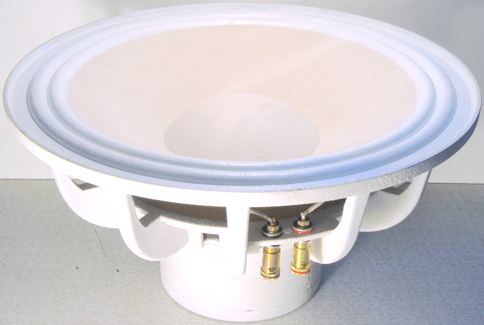

Это белая пропитка. Недавно появилась.
На фото вышла синей, на самом деле она белее краски. Диффузор на её фоне жёлтый, до пропитки казался белым.

Не будет.
Когда-то мы делали как Вы предлагаете, собственно с этого начинали. Прикиньте: пайка косички к лепестку, лепесток скорее всего резьбы не касается, а сжимается с одной стороны стальной гайкой, с другой стальным гровером и тоже гайкой, сигнал по гайке передаётся на резьбу хрен знает по какой площади контакта, так ещё все элементы такого соединения покрыты фиг знает каким жёлтым составом, которые создают не сосчитать какое кол-во пар латунь-покрытие. Так и идёт сигнал: латунь-покрытие-покрытие латунь. На днях чинили динамик с рекомендованным Вами способом контакта. Там лепесток стальной (магнитится), а резьба под покрытием белая, т.е. алюминиевая.
Для сравнения: у нас просто пайка косички прямо на латунь и всё.

Напомню: коллега для себя делал, если бы ему нужна была эстетика - надел бы по 3 термоусадки на каждую косичку. Есть простое правило: узнайте у сапожника где он берёт сапоги и берите там же. Да, мы знаем: сапожник без сапог, но иногда он всё-таки делает себе сапоги, вот такие и берите.
брал в автозвуке итальянские позолоченные клеммы, обжимал в них провода, крутил на колоночные клеммы.
Для акустического кабеля коллега покупал какие-то лопаточки по тыще за 4 шт. из какой-то акустической меди (золото для цыган) и к ним обжимные клещи чтобы 1 раз обжать. И обжал. Теперь у нас есть клещи. Когда будет второй раз - неизвестно, возможно никогда.

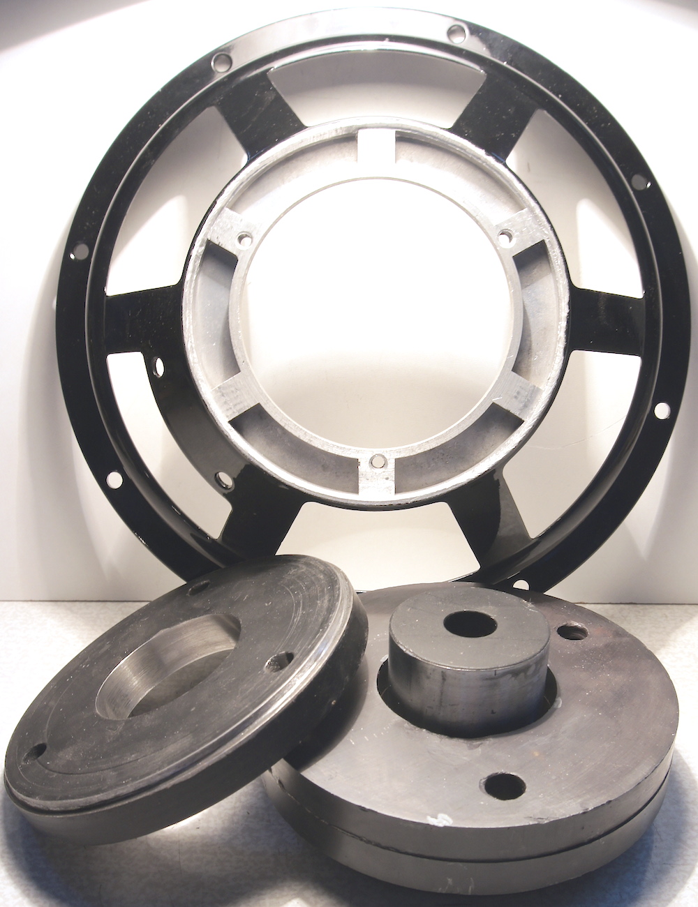

Биговский магнит от пятнашки. Что-то типа 115х75х50.
Выше писали что он не годится для 12" саба. Для 15" в самый раз, их наоборот расхваливали в другой теме.

Решил один старый знакомый сделать себе сабвуфер в авто и при этом хорошо сэкономить. В качестве донора нашёл 75ГДН. Взвесив все за и против раму решил взять новую. Поскольку без токарных работ не обойтись - верхний фланец был изготовлен с нуля. Ферриты сверлил сам.
На всякий случай: про одну небольшую фирму из С-Пб он знает давно, дома у него много лет играют наши динамики.
