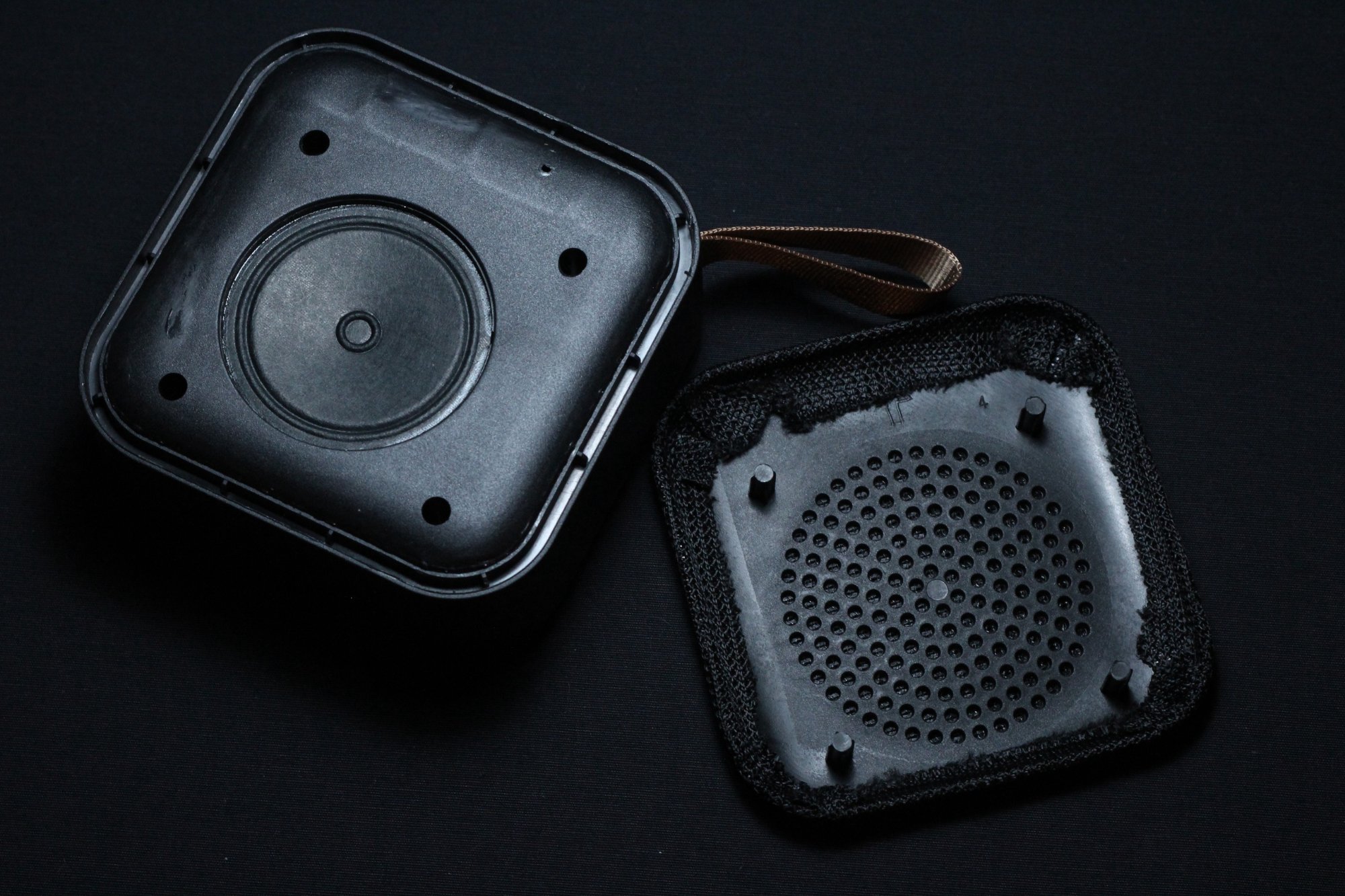

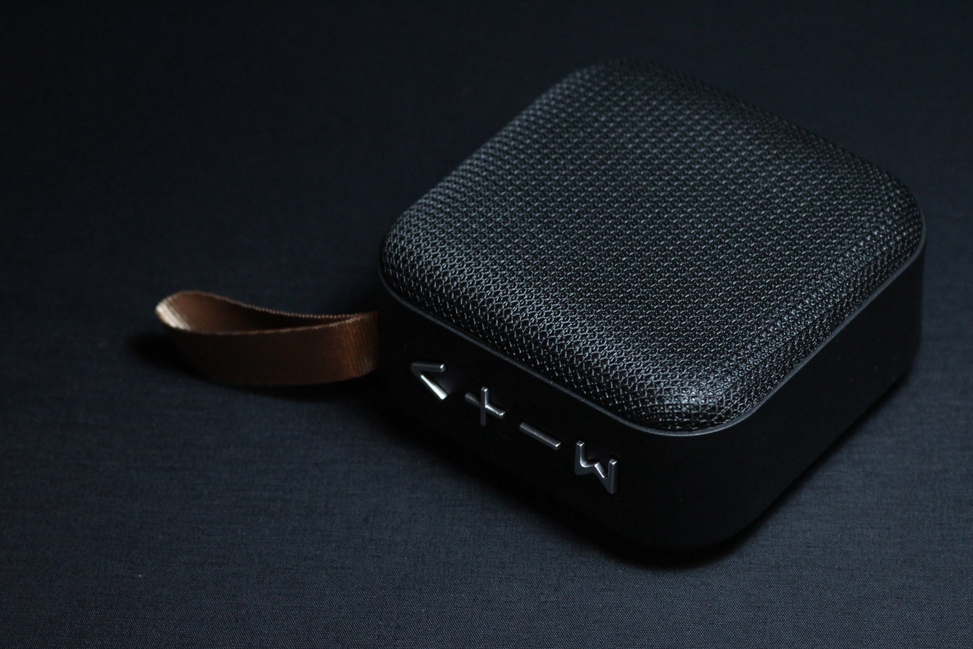

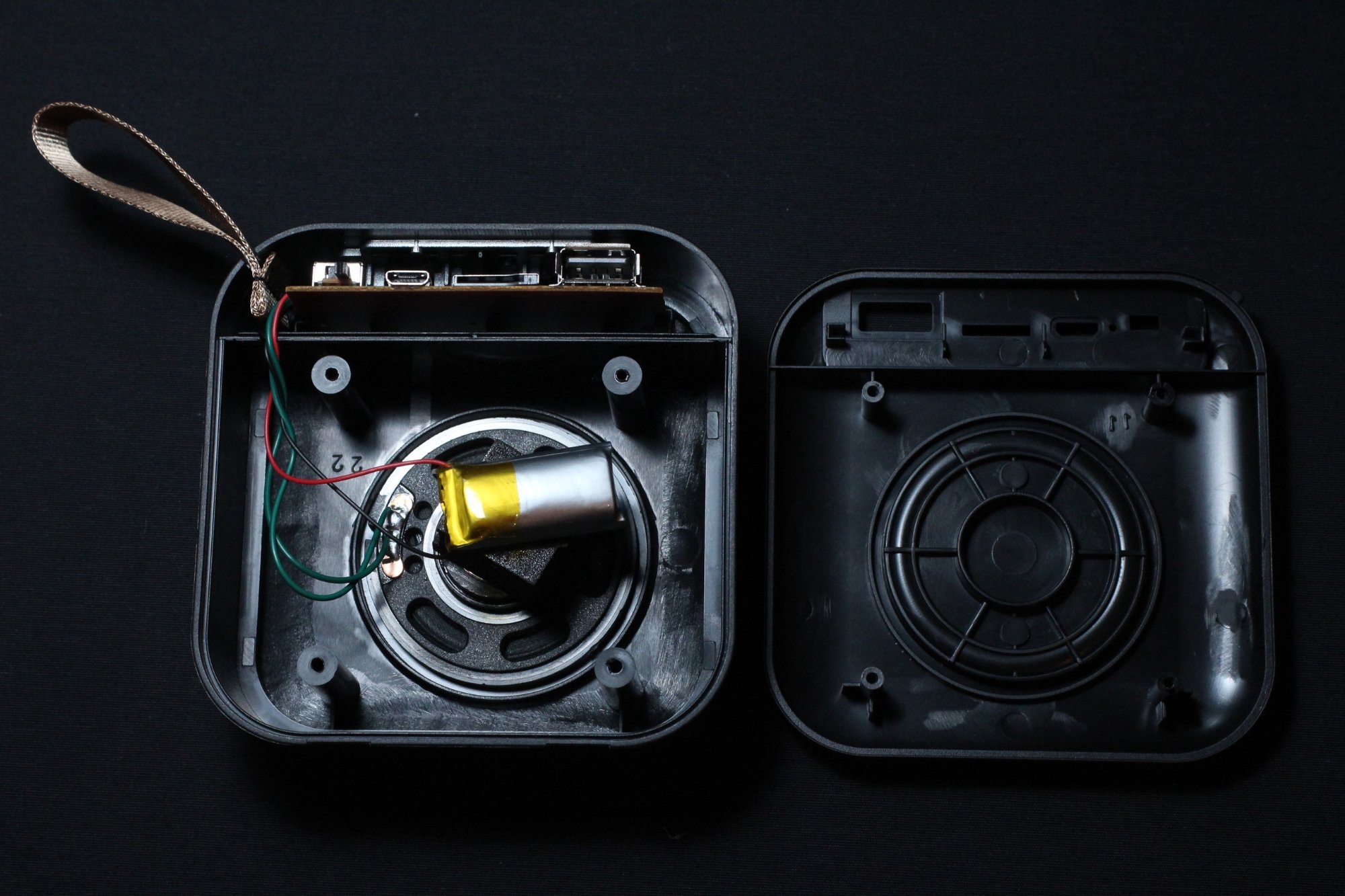

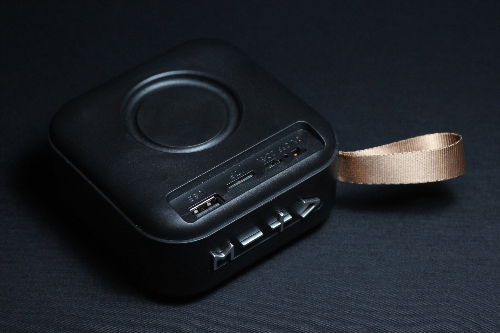

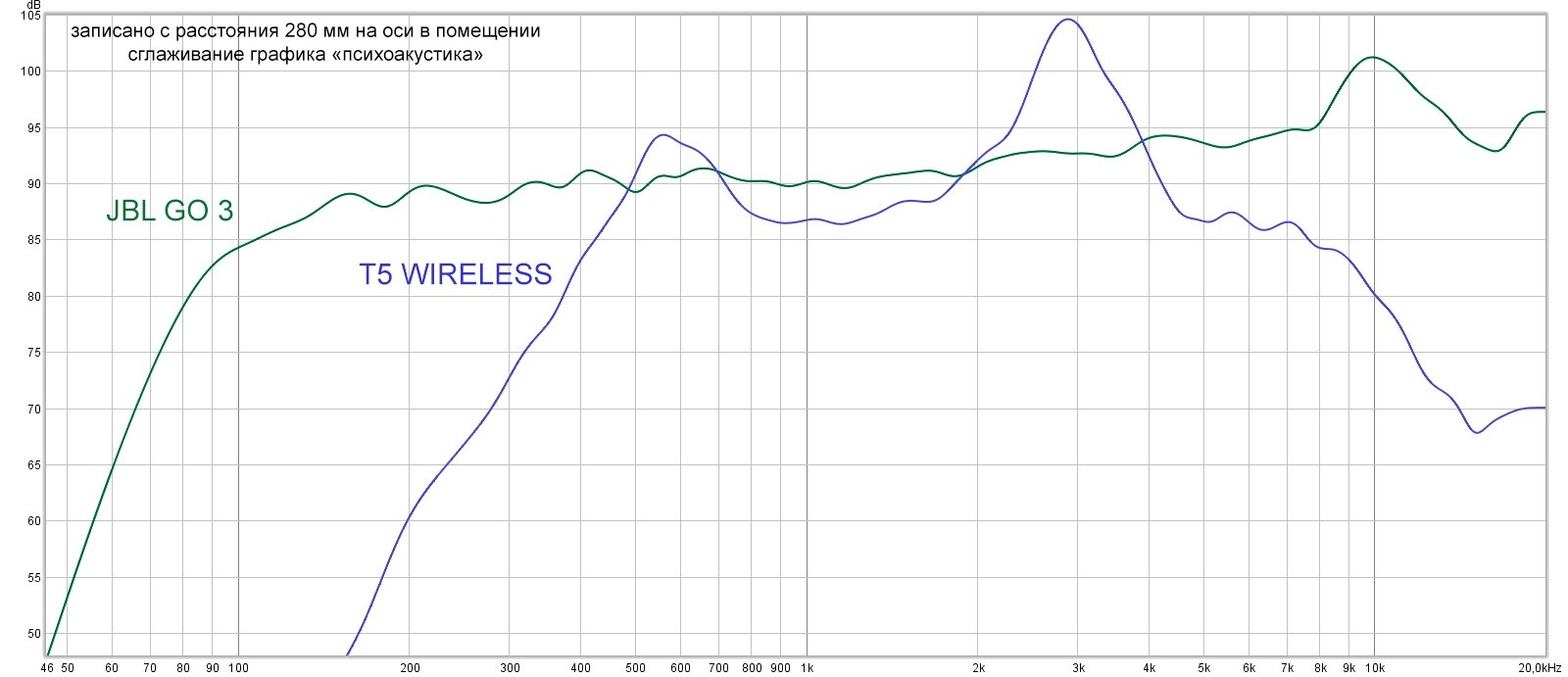

К покупке этого чуда техники меня сподвиг интерес, хотелось увидеть что из себя представляет колонка по цене двух чашек капучино. Не тешил себя иллюзиями и осознавал что она вряд ли заиграет хотя бы от 120 Гц как об этом сказано на странице товара. Но вот заказ сделан, жду 3 дня и бегу забирать в местный пункт выдачи.
Распаковав, испытал двоякие чувства. Помните как в 90-е вы с ходили с родителями на рынок выбирать подарок на день рождения и проходили мимо ларьков с игрушками? Этот пластик, запах, все в лучших традициях дешевого Китайского производства. С одной стороны ностальгия, а с другой осознание что купил полную фигню.

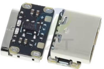

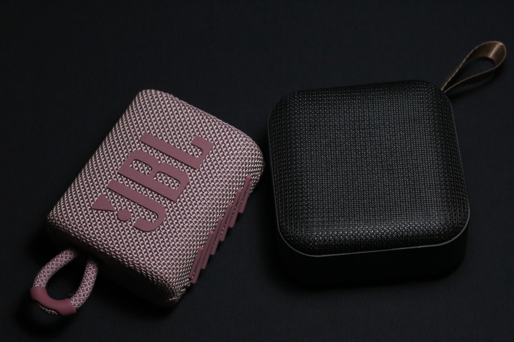

Колонка сделана максимально дешево и звучит ровно также как и стоит. Для прослушивания аудиокниг или радио сойдёт. Кстати тут имеется режим LINE IN (подключение по проводу к источнику звука), но его в комплекте нет. Разъем зарядки совмещен с аудиовходом, нужен специфический двойной провод который в ларьках не продается. Чтобы не быть голословным показываю АЧХ данного изделия в сравнении с JBL Go 3. Понимаю что пример не равноценный, она будет в качестве ориентира для сравнения.

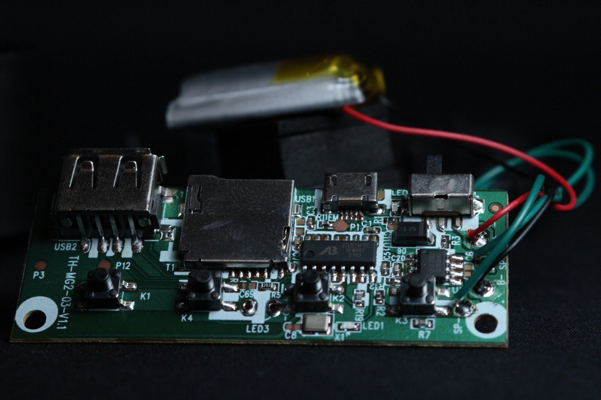

Платка стандартная для всех китайских колонок и сделана довольно аккуратно. Левая многоножная микросхема совмещает в себе цифро-аналоговый преобразователь с функцией чтения карт памяти, приема радио и навигации с помощью кнопок. Микросхема справа - одноканальный усилитель HAA8002D.

Если не ошибаюсь все эти чуда с картридером на борту имеют поддержку .wav что удивительно. Тестировал на каких-то китайских "кошко"-ушах. Так вот, что опять же удивительно, качество действительно возрастает, правда всплывает другой минус - слышится дикий завал на нч и при навигации по файлам порой зависали уши.
...звучит ровно также как и стоит
Приходилось рукосуйкать в подобное хі-энд хі-дно:

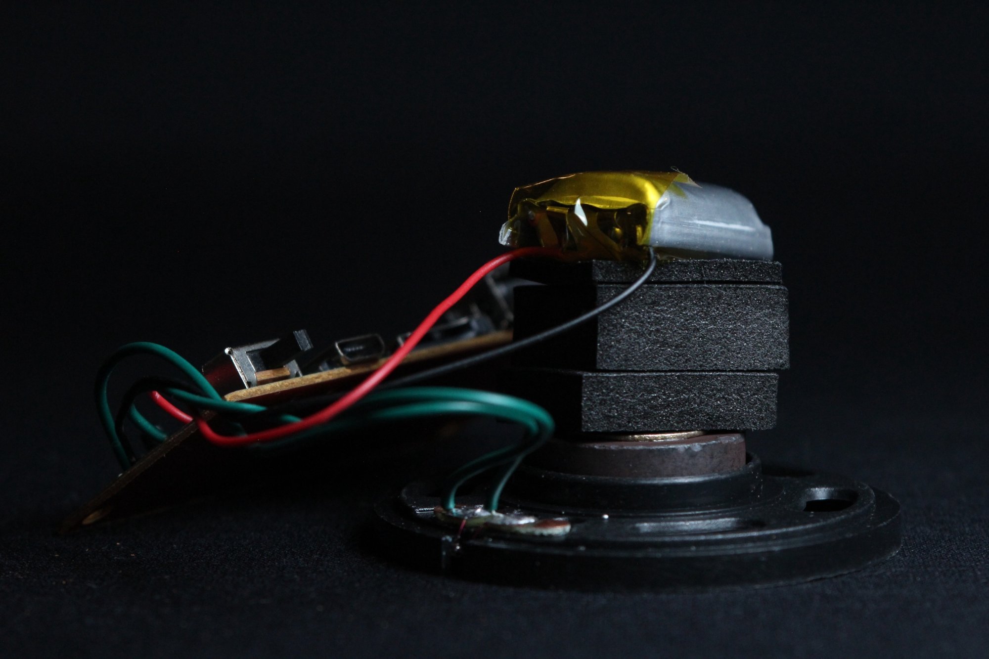

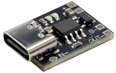

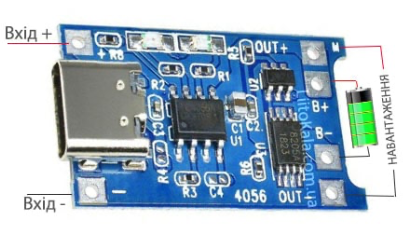

Несколько зарядок, и тот литий-полимер вздуется (если уже не вспух). Меняйте на 18650 с переделкой питалова на нормальную зарядку (место есть).
Хотя бы на отакэ:
выставив резючком ток зарядки 500-600мА (2кОм на ноге 2 TP4056).
Или отакой (600мА заряд, но нужна bmsʼка):
В оригинале аккумулятор кетацы заряжают 5В с ЮСБ через диод-резистор – фээээ...
Аккум на двухсторонний вспененный скотч в бочину коробочки, bmsʼка на скотче на аккуме. Аккумики из-под эл.сигарет тоже норм, большие токи на спираль накаливания уже не тянут, а 30-40-50мА долгоиграюще.

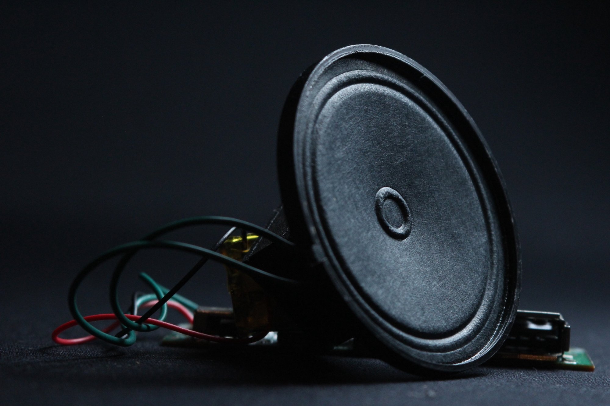

Хорошо бы дынамег сменить на более приличный, подходяший по размеру (лучше с Re 6-8Ω, унч АБэшник). А нет, то в любом случае насверлить всю площадь задней крышки дырками ∅2-3мм и вовнутря напихать синтепона/холофайбера/ваты.
Случится чудо, и эта Low-Bottom DeshmanDno-AS заиграет на уровне лучших образцов подвалоколенкопрома ;)
*) Испускаемый звукЬ реально получшеет.
