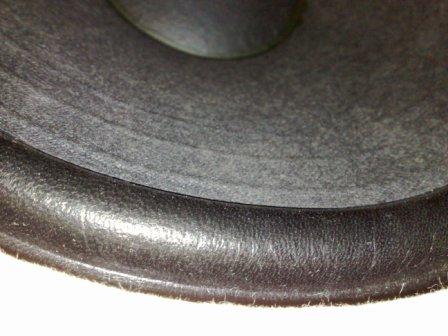

Нашел у себя вот такую работу, где взял не помню.
Вот такие динамики. Обычные. Из обычных материалов. Имеют классическое обычное строение. Весь вопрос в том как где и какие материалы применять.
Вот несколько динамиков собранных по классической схеме, но из неодинаковых материалов.
ВЧ на базе 3гд-15. Изменён каркас и провод катушки. Доработан подвес. Диффузор пропитан хитиновым составом.
5 дюймовый ШП дин. Дифф на основе рисовой ц-зы. Шёлковый подвес.Кобальт:
6,5 дюймовый НЧ-СЧ дин. Для ФИ. Дифф из пористой лёгкой нерезонансной ц-зы. Кобальт:
8 дюймовый ШП дин. Для щита, хотя и в рупоре работает прекрасно. Подвес – архимедова спираль. Цш + гасящая подушка. Нестандартный материал каркаса катушки. Комбинированная ц-за. Кобальт:
Попытка сд8 дюймовый НЧ-СЧ дин с могучим мотором. Всё равно для какого оформления. 2-х слойная ц-за. Подвес – фетр. Разнорадиусная ЦШ из комбинированного натурального волокна. Нестандартный материал каркаса катушки. Кобальтовая МС 8 кг:
Попытка сделать ШП. Мне не понравилось. Слишком низкий рез-с для 8-ки ( 28 Гц ). Оптимально – ЗЯ. У заказчиков претензий нет. Ну и хорошо.
По крайней мере половина динамиков производства Сергея Буковского. Качество впечатляет

Чаще все самодельное. Как миниму подвесы диффузоры. Ну и катушки конечно. Даааа! Уровень. Штучный продукт.
Его динамики прям вдохновляют. Потому и сохранил фото. Мы с тобой из готовых деталек собираем, а у него всё своё. Я офигел когда узнал что подвесы из валяной вручную шерсти и диффузоры некоторые из 2-3 слоёв разной целлюлозы.
