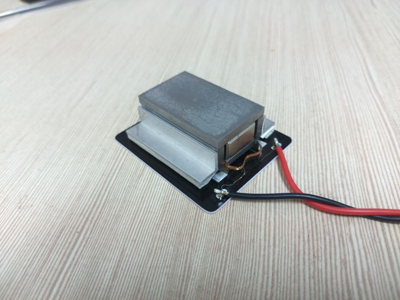

Пожалуй, можно уже и показать)

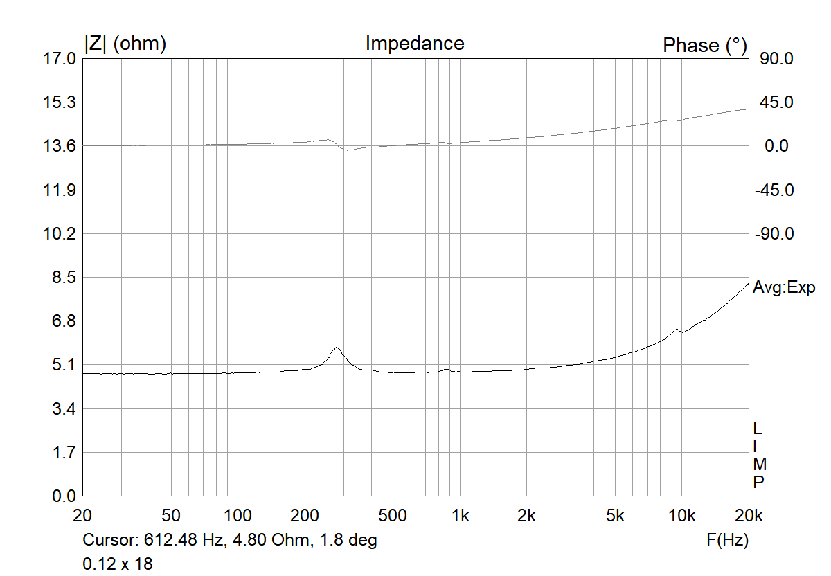

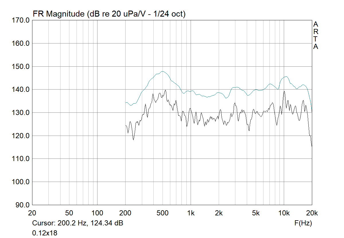

Для начала пара графиков:
АЧХ на тестовой панели, формата А3 - горбик на 500 - это от нее.
Импеданс - без панели.
Конструктив
Магнит 18х8х48 N52
Магнитопровод - низкоуглеродная конструкционная сталь, толщина 4мм. По уму надо бы 5, но что было, из того и делал.
зазор 1.5мм шириной и 2,5мм высотой. Можно бы и поуже, но сложно центровать будет
Подвес - оконный уплотнитель.
Катушка 0.12мм 18 витков, в 3 слоя (7+6+5) Толщина с каркасом 0.51мм
Каркас - алюминий от пивной банки, 0.1мм
База - ПВХ 1.5мм

Дык, те же яйцы. Просто тут не диффузор, а площадка для крепления к панели. Хотя как пищ оно и так играет, да)))

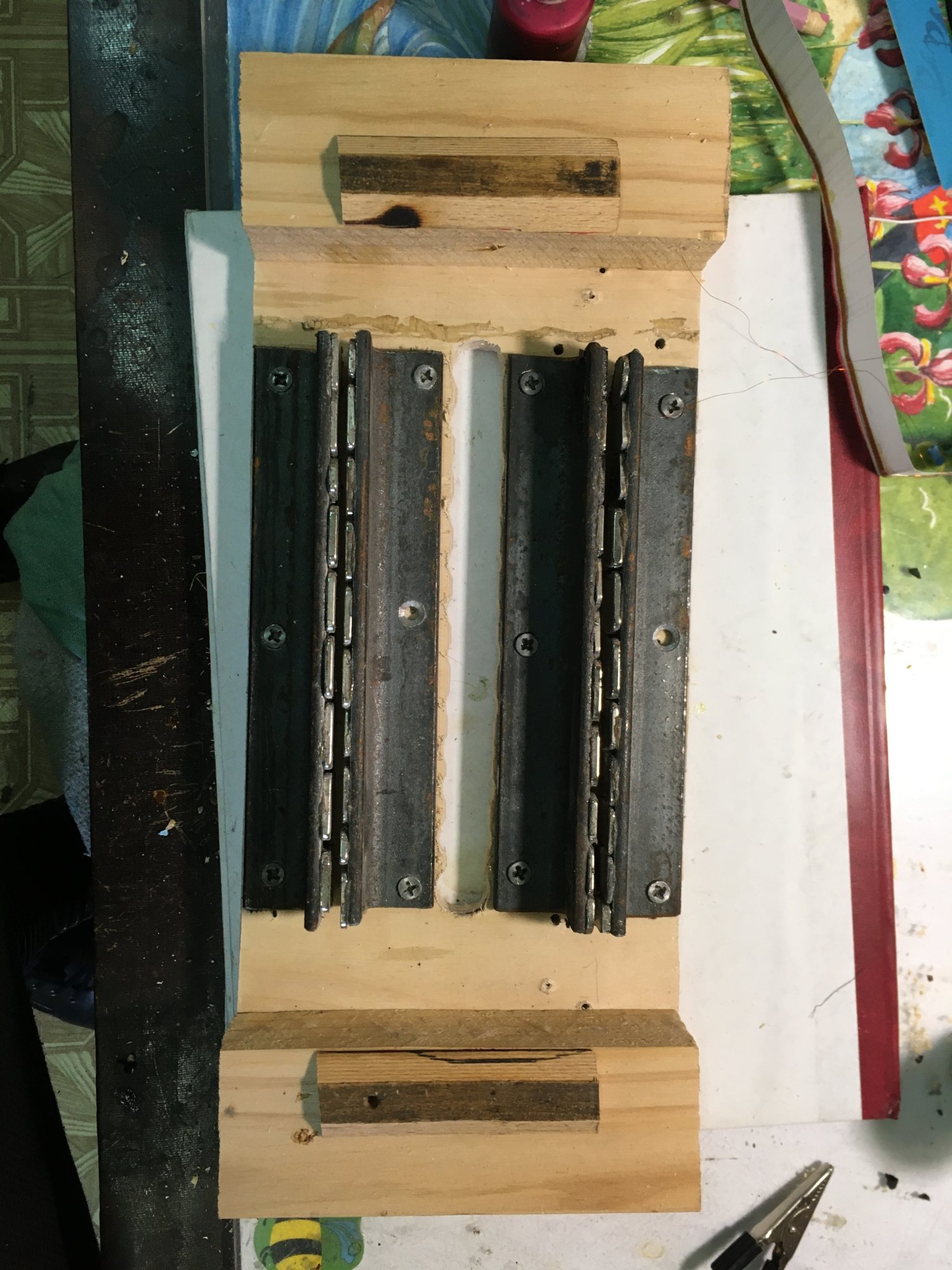

А увеличить размер и использовать с более широкой полосой не возникало желание? Вполть до сабвуфера,( который я так и не сделал)?
Желаний много - а вот возможностей - меньше. Пока тему ДМЛ ковыряю.

Э. крепится к плоскому листу по вкусу и он вибрирует...все, кто прислоняли гитару к обеденному столу обязаны были изобрести Э))
