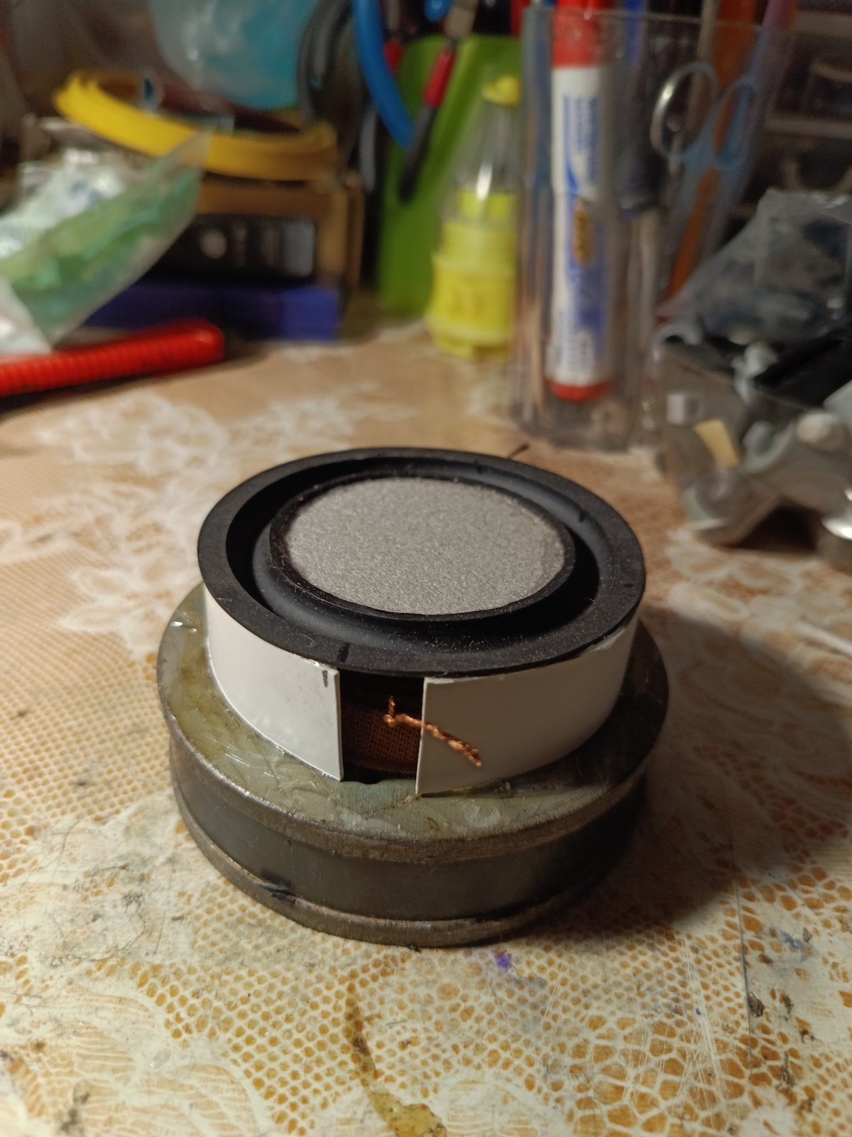

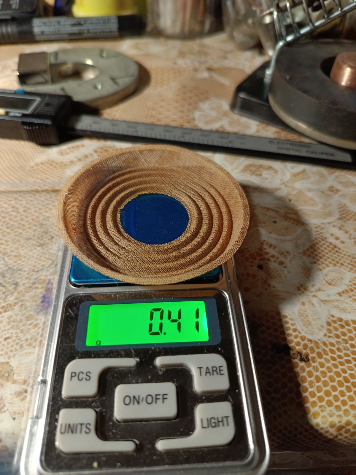

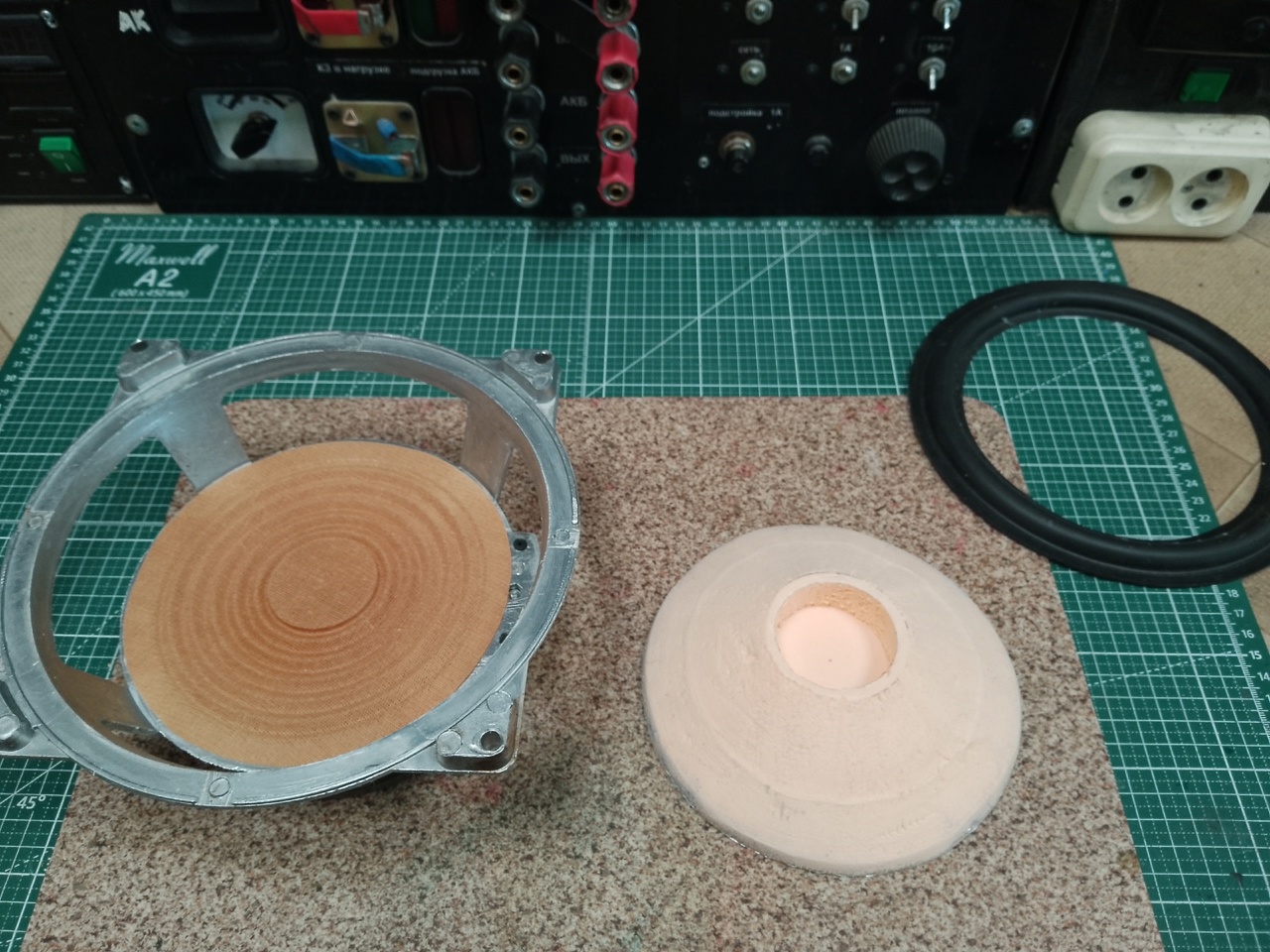

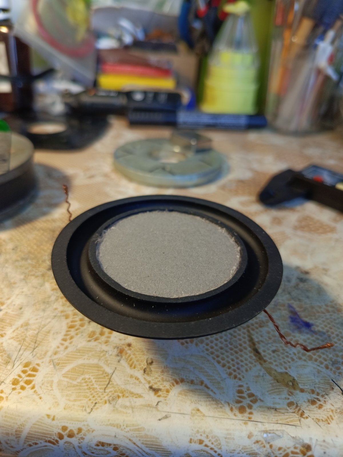

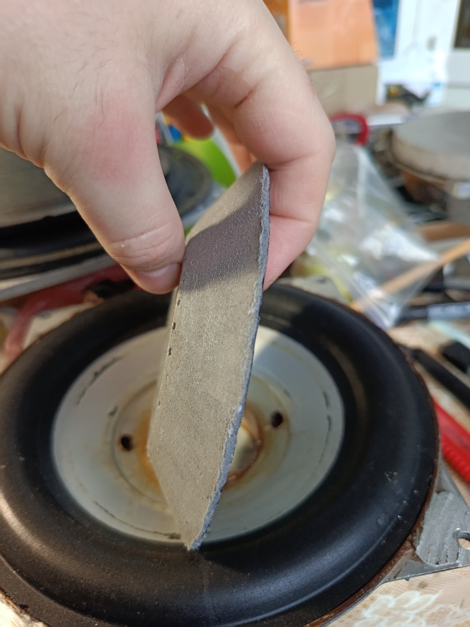

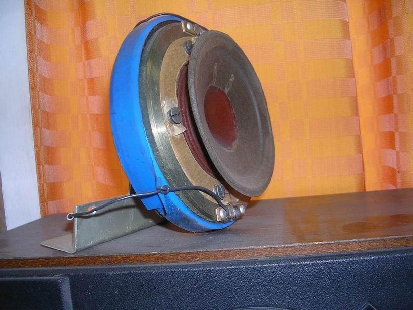

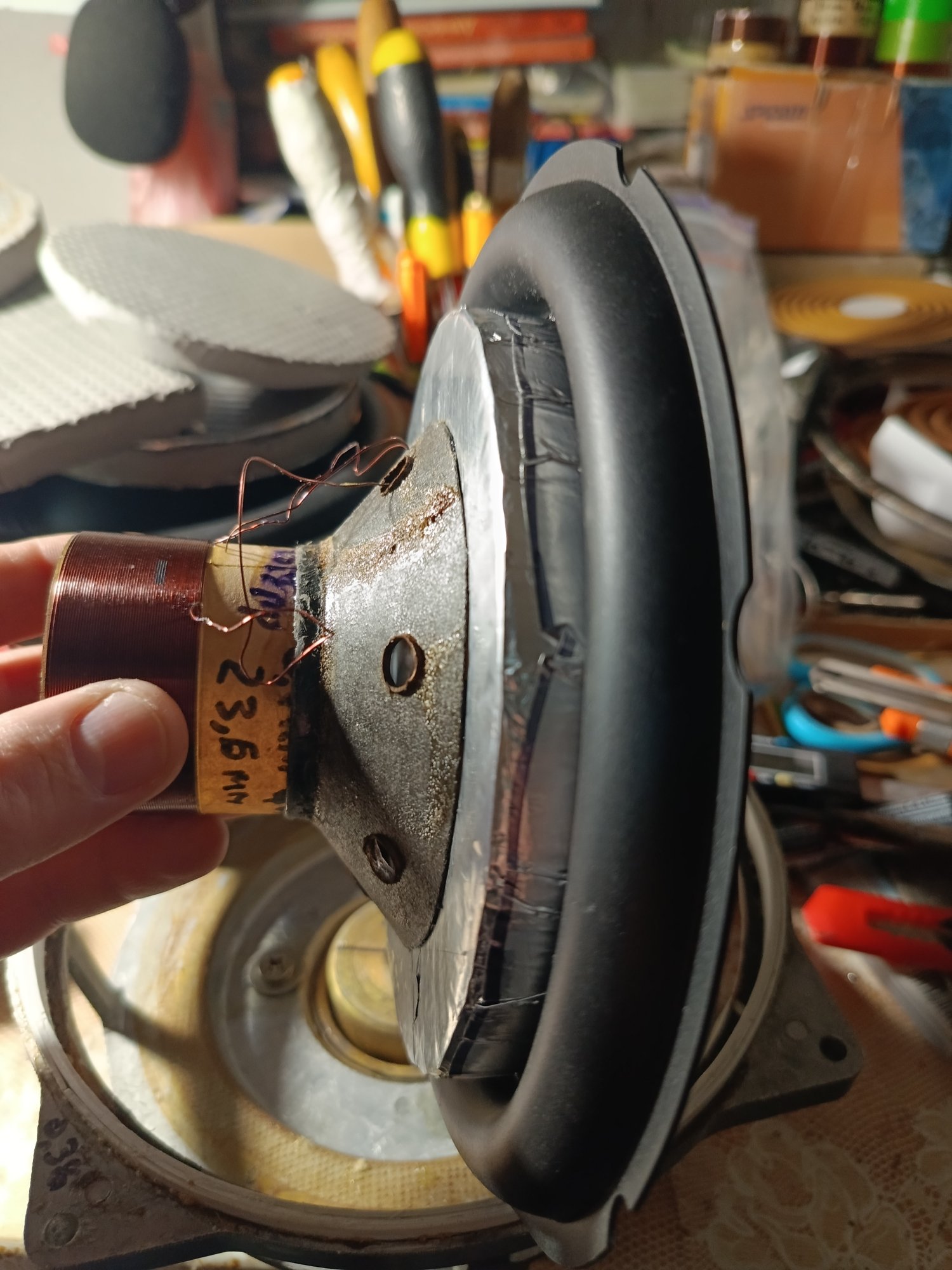

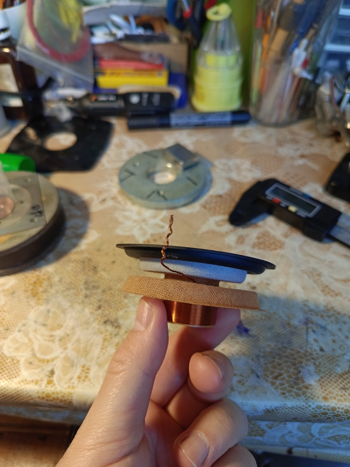

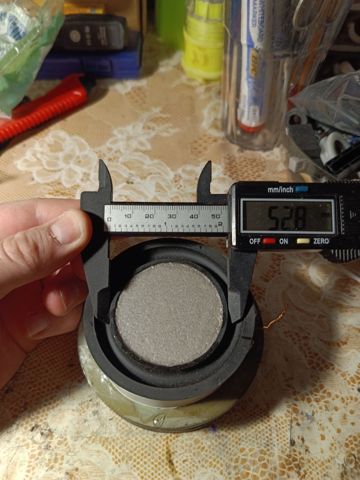

Лет пять лежит лист пенополистирола толщиной 10 мм, брал попробовать в качестве диффузора.
Наконец-то решился, собиралось из того, что было под рукой в течение 20 минут, чтобы послушать сам материал в качестве СЧ.
изображение_viber_2025-05-24_23-15-38-949.jpg изображение_viber_2025-05-24_23-15-38-981.jpg изображение_viber_2025-05-24_23-15-38-649.jpg изображение_viber_2025-05-24_23-15-38-876.jpg

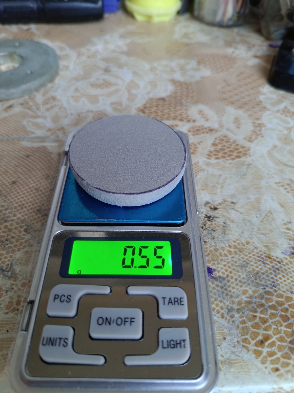

Исходные данные:
1. Пенополистирол толщина 1 см - 0.55гр.;
2. МС от 4А28 с медным колпаком;
3. Подвес резина, какой был;
4. ЦШ 40"25"5 мм

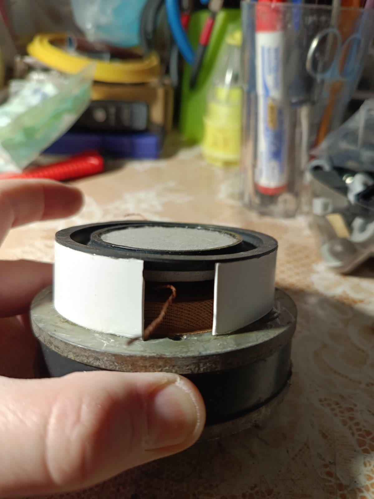

5. Катушка от 25гдн-3 на текстолите, только такая была в наличие;
изображение_viber_2025-05-24_23-15-35-113.jpg изображение_viber_2025-05-24_23-15-35-046.jpg изображение_viber_2025-05-24_23-15-36-240.jpg изображение_viber_2025-05-24_23-15-36-314.jpg изображение_viber_2025-05-24_23-15-36-600.jpg изображение_viber_2025-05-24_23-15-37-326.jpg изображение_viber_2025-05-24_23-15-37-571.jpg изображение_viber_2025-05-24_23-15-37-533.jpg изображение_viber_2025-05-24_23-15-38-036.jpg
Итак, несмотря на то, что подвес, катушка не подходящие и тяжелые, корзины как таковой нет, собрано на "соплях" - все это дело очень достойно звучит! Получился больше ШП чем СЧ так как играет от 90 Гц из-за тяжелой, длинноходной катушки и мягкого подвеса. Но звук оторван от динамика, приятный. Возможно из-за того, что катушка вклеена напрямую к мембране клеем akfix. Сделал предварительные замеры, чтобы очертить, что примерно получилось. На искажения не смотрим, подводящие иногда шоркают о ЦШ и диффузор, так как висят в воздухе, ачх в лоб без оформления и сглаживания.
Из-за того, что видится некая перспектива, думаю на будущее можно попробовать:
1. МС от 4а28 с верхним фланцем от 25гд-11, который 8 мм высотой и переделать на неодим;
2. Подвес пена, нужно докупить;
3. Катушка высотой намотки 6 мм(или от 5 до 7мм), как у 10гдш;
4. Придумать корзину, чтобы это все можно было собрать;

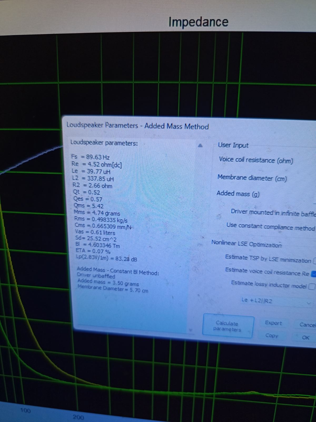

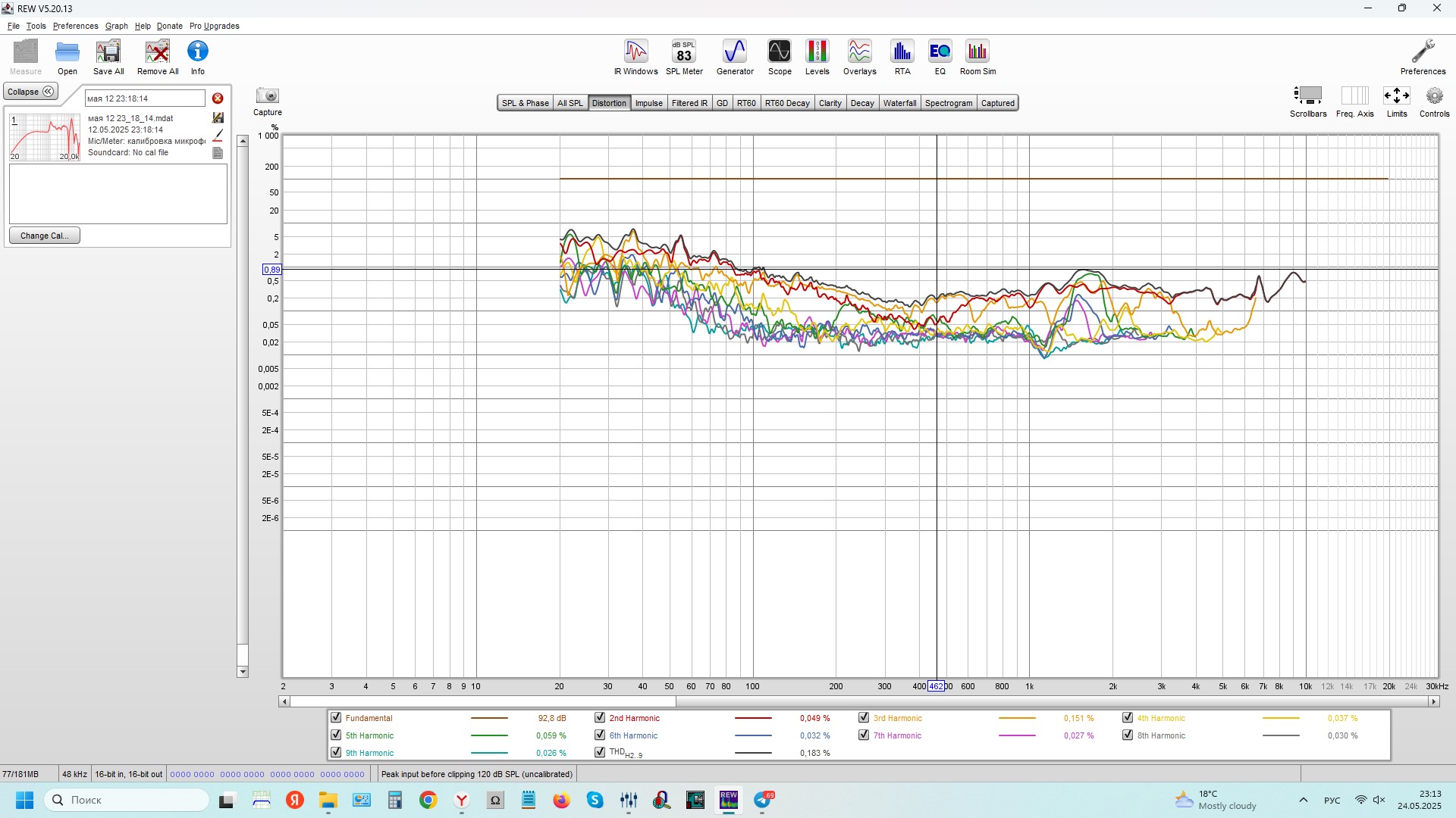

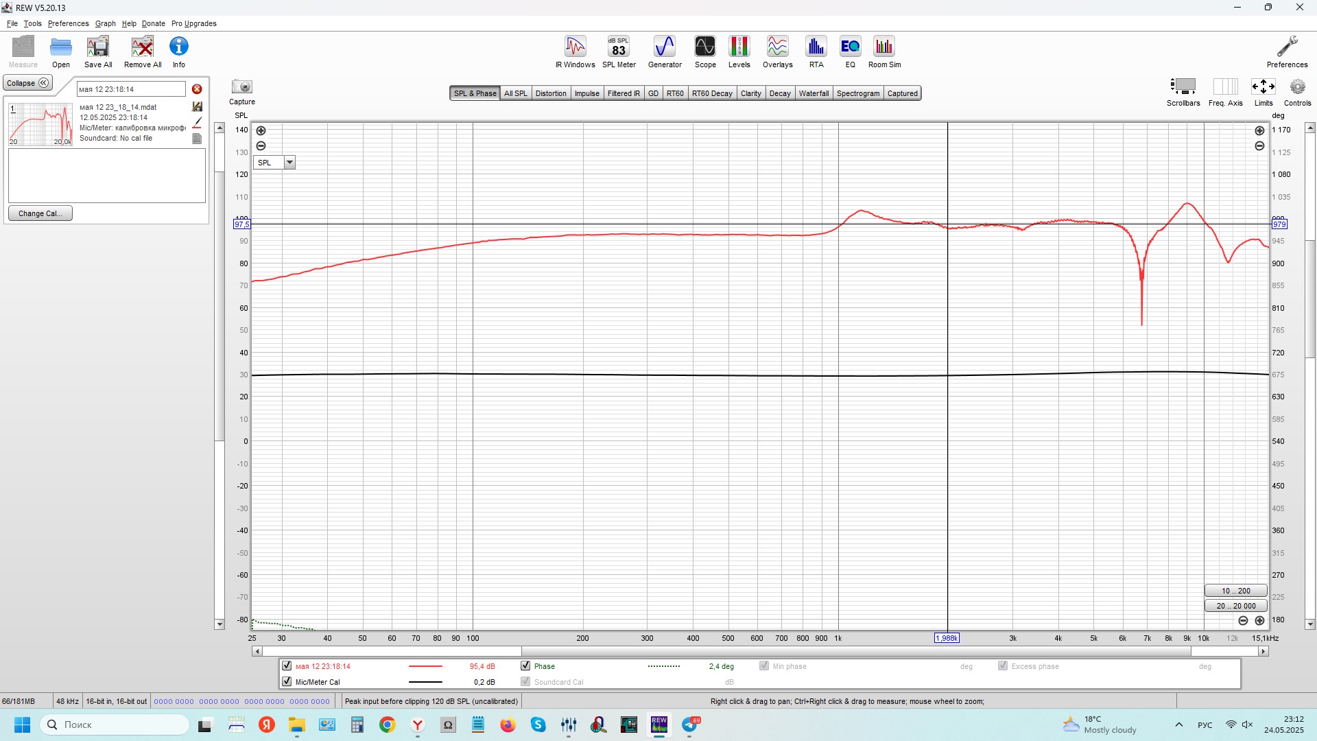

Масштаб на ачх маленький и поэтому кажется, что норм, а там на деле ступенька на 1кГц 6-8дБ, и горб на 15дБ 1.3кГц.
Участок полосы который можно использовать получается как у купольного СЧ.
+ ко всему Ачх в ближнем поле, без оформления, нч так померять можно, сч видимо не информативно. В ящике на передней панели всё может стать и лучше и хуже.
Дело в том, что пока нет чего измерять, так как катушка,подвес, МС и корзина будут другие. Короче много чего изменится, но даже в таком случае оно звучит хоть и криво.

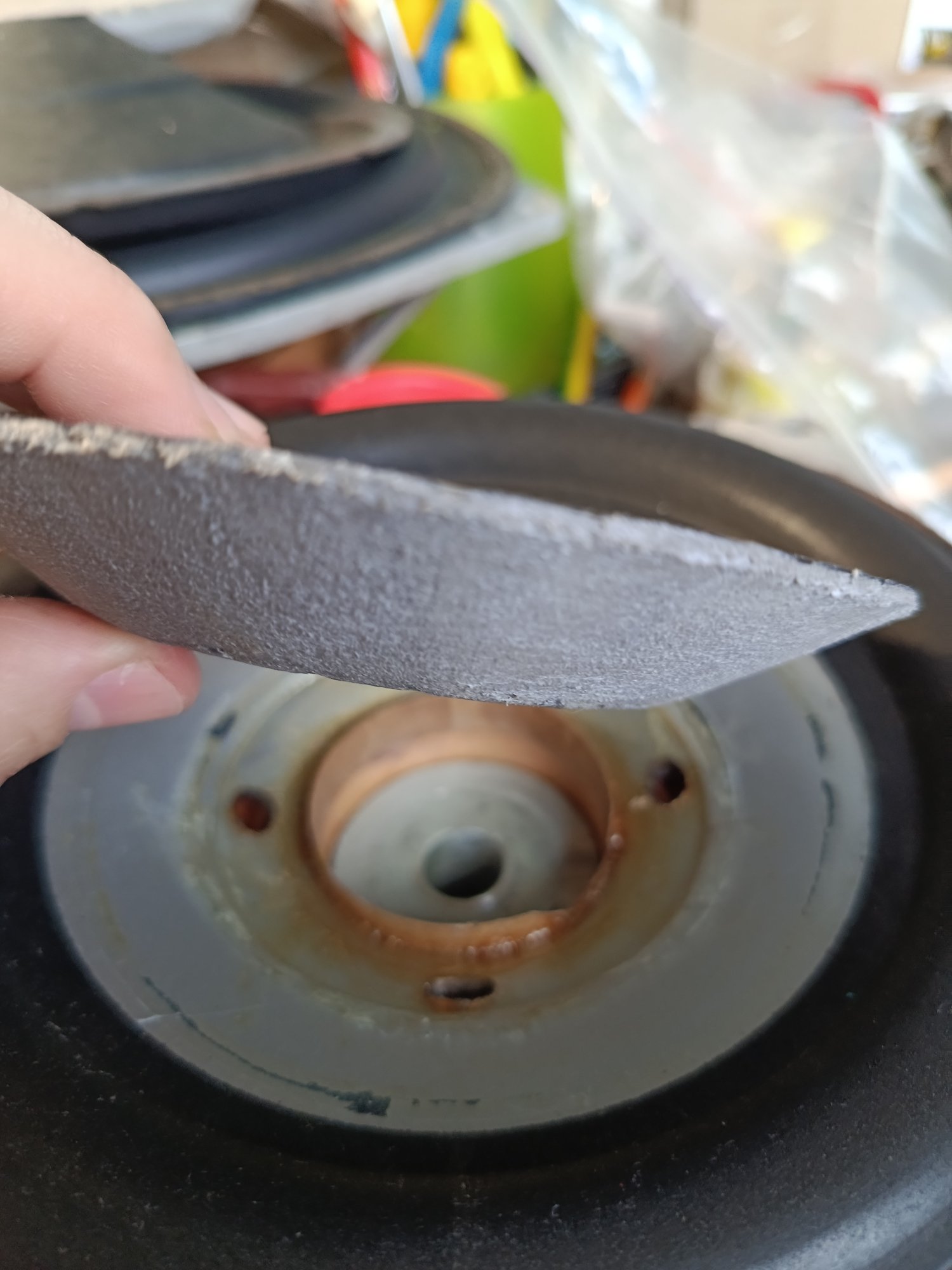

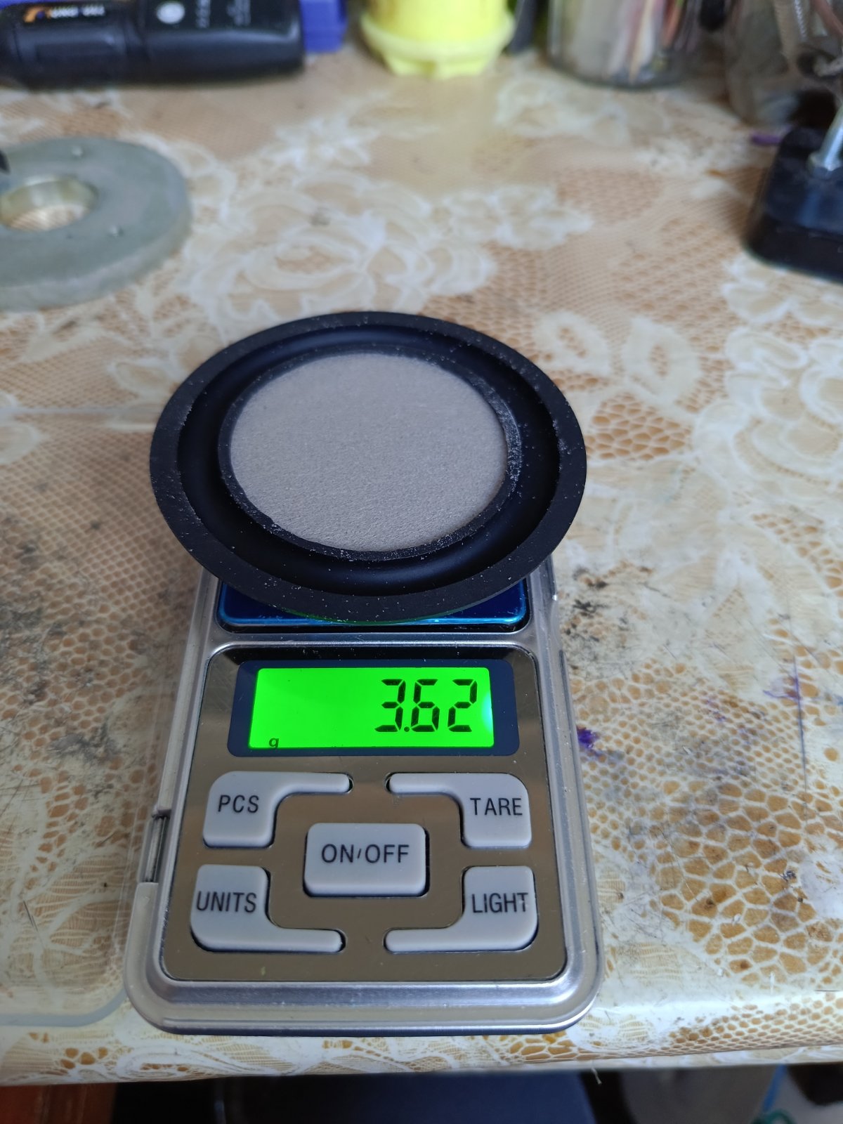

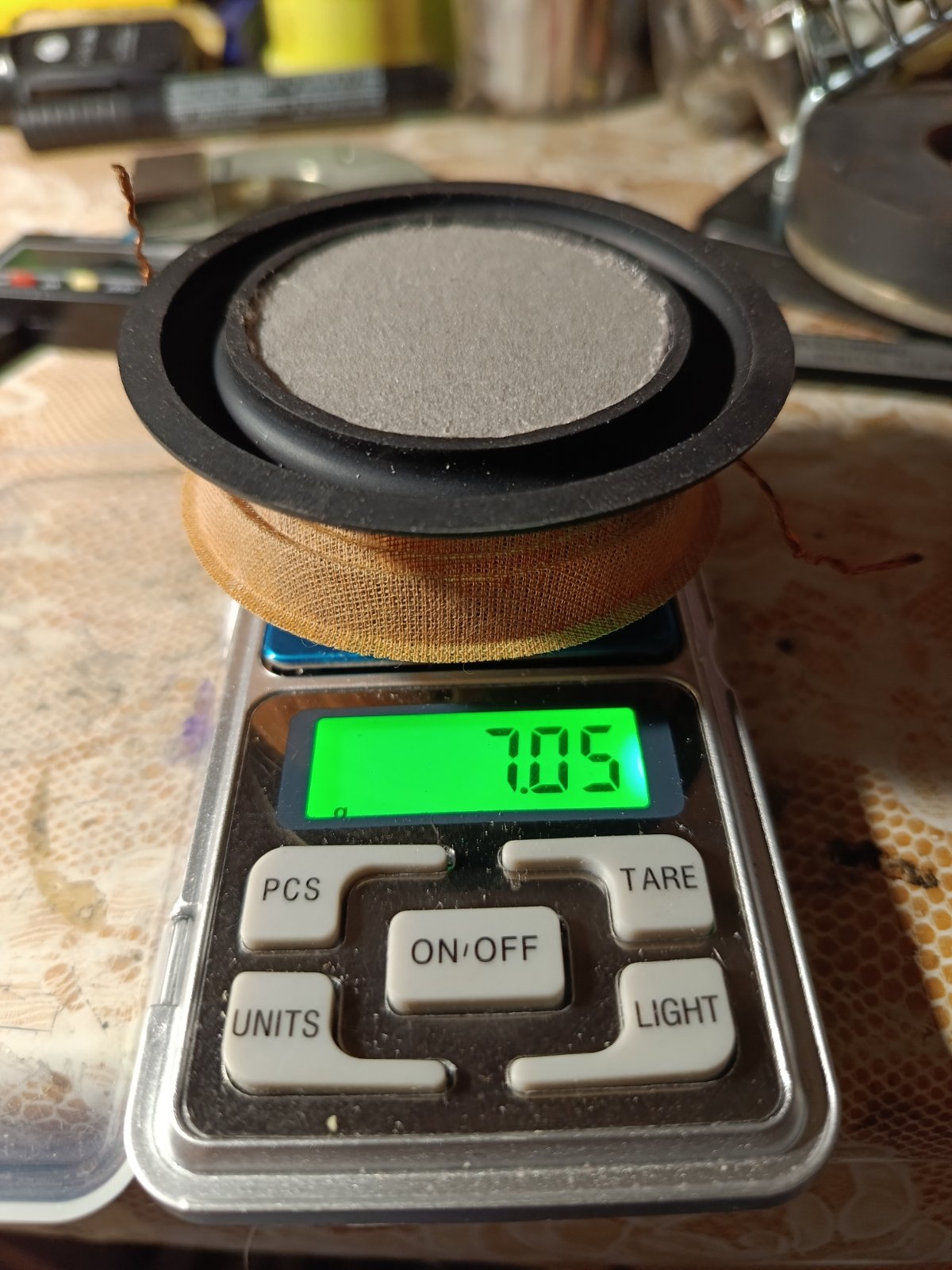

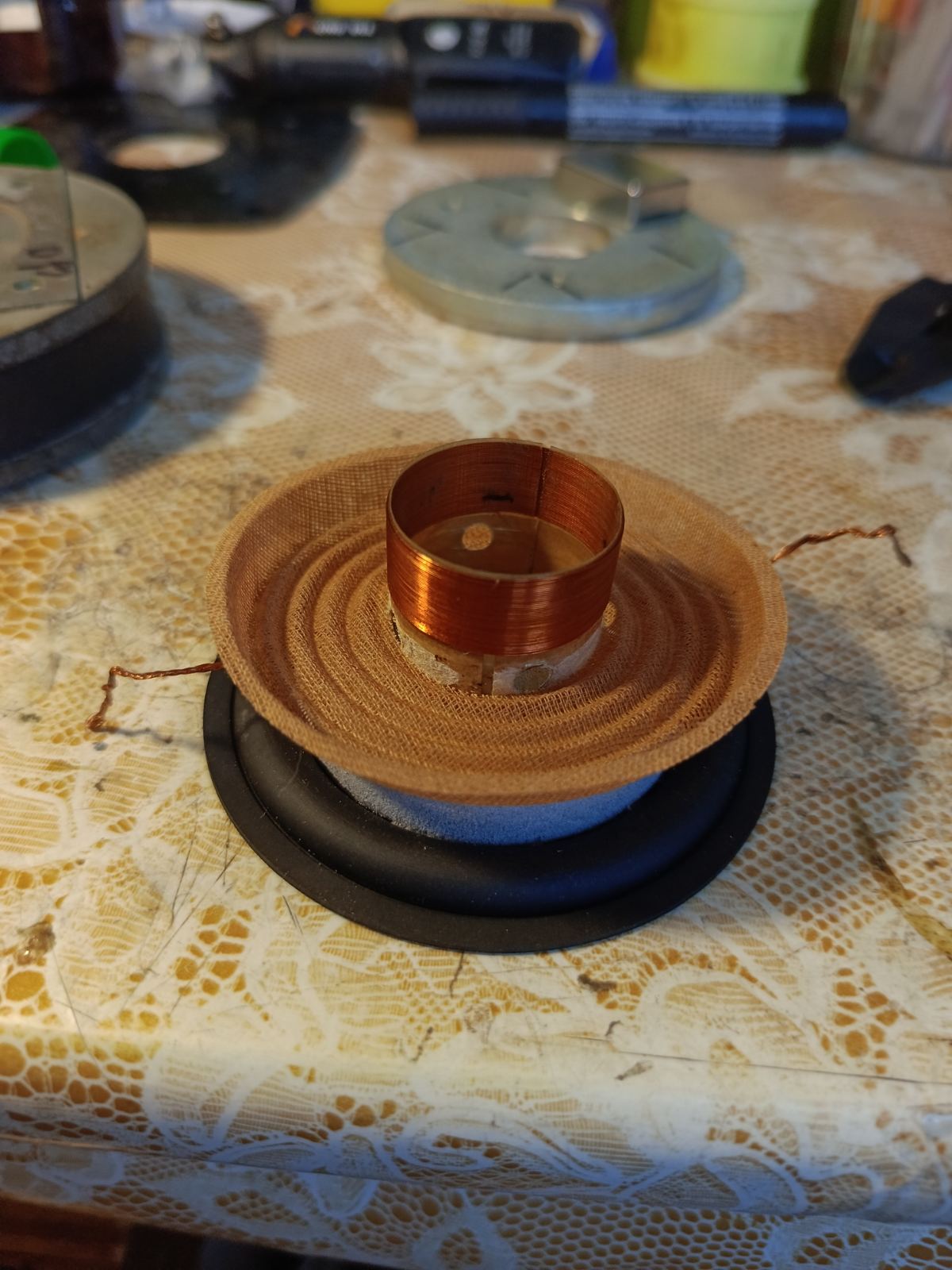

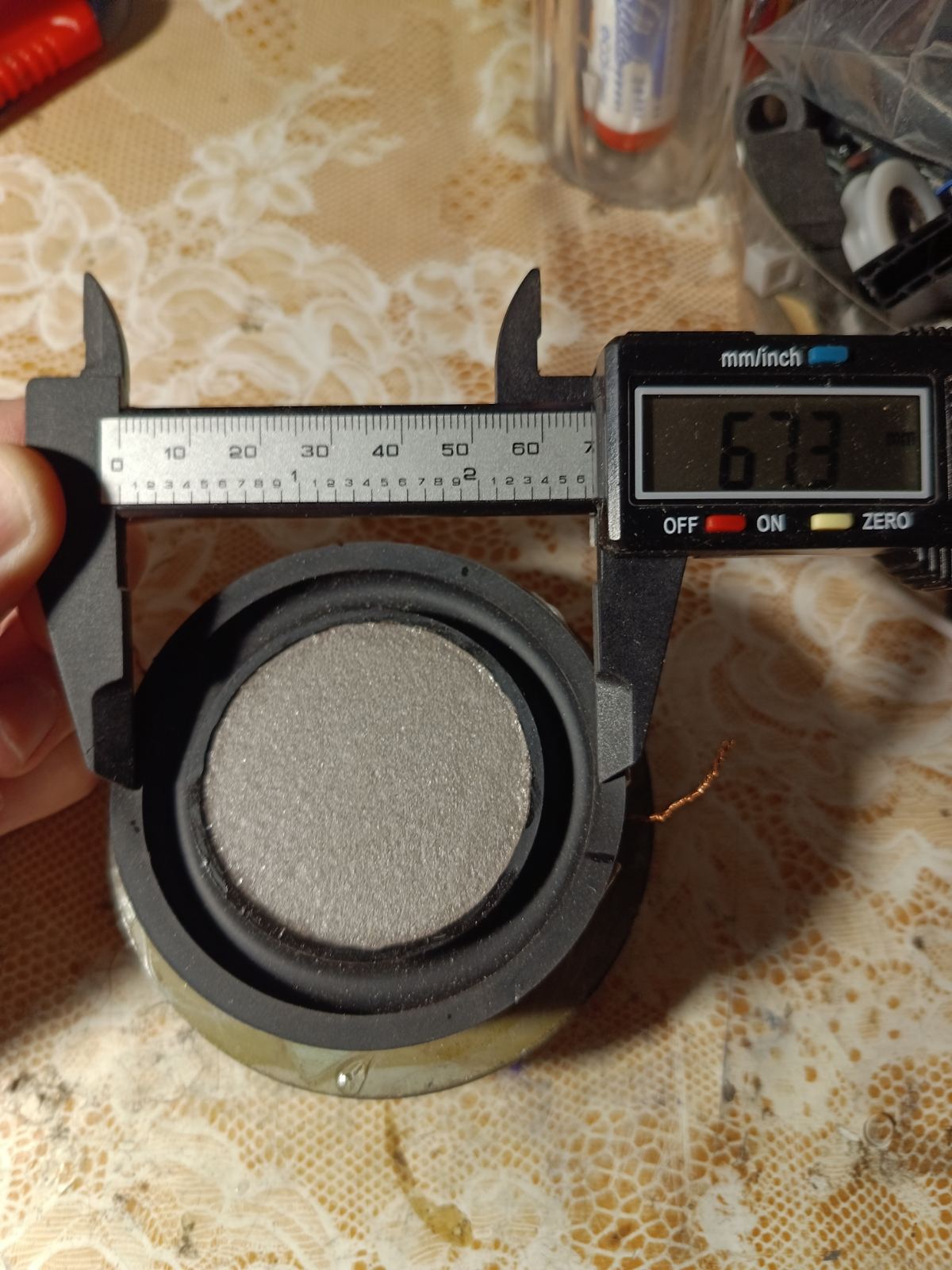

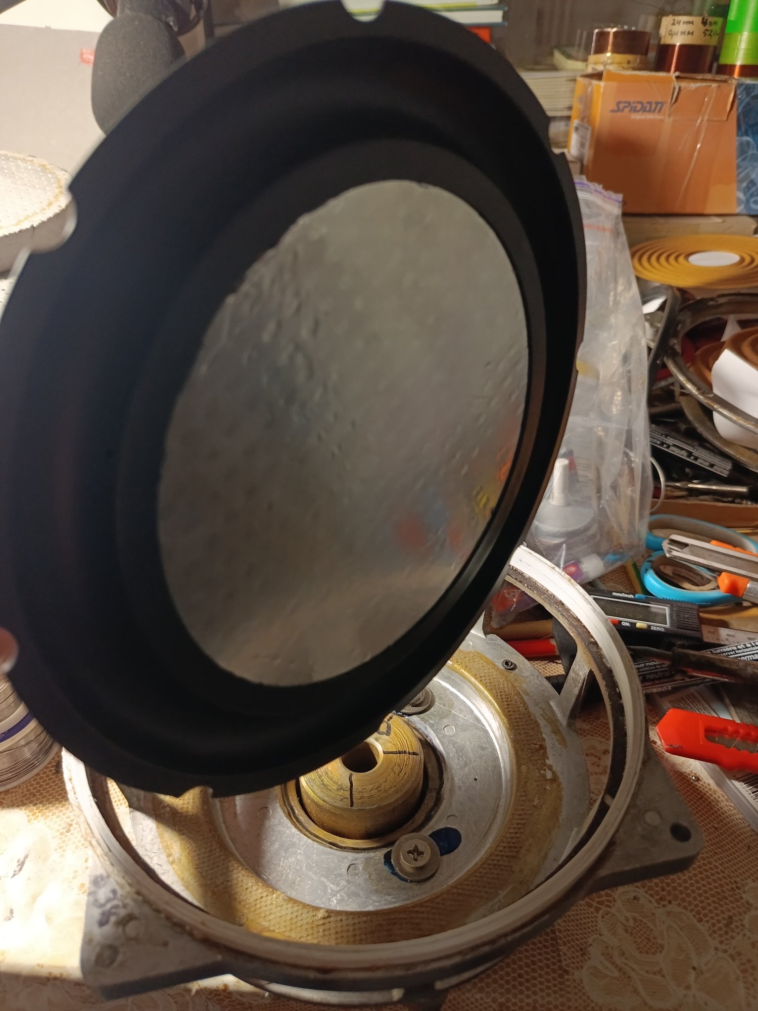

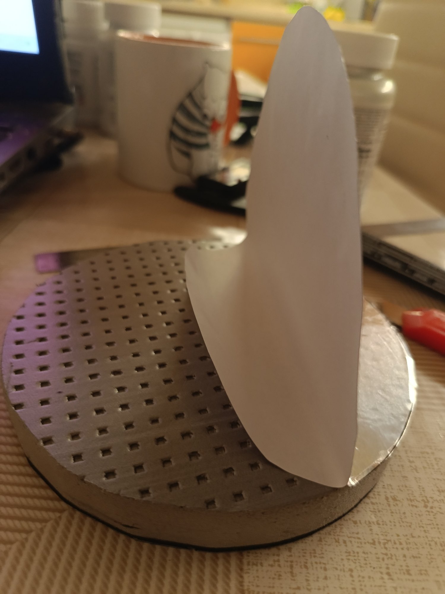

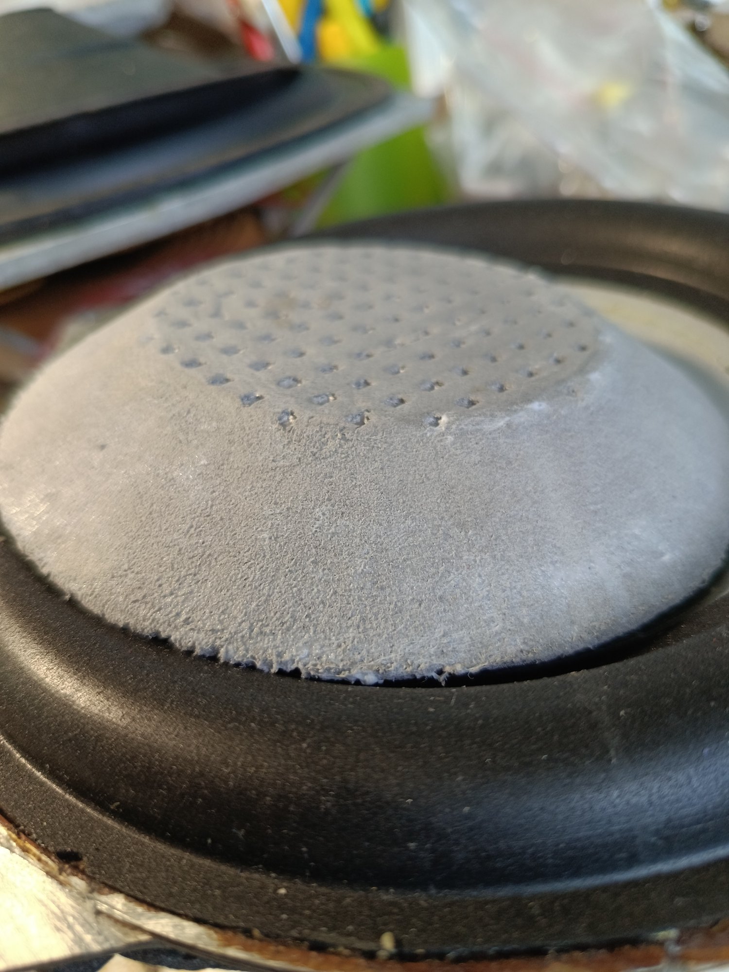

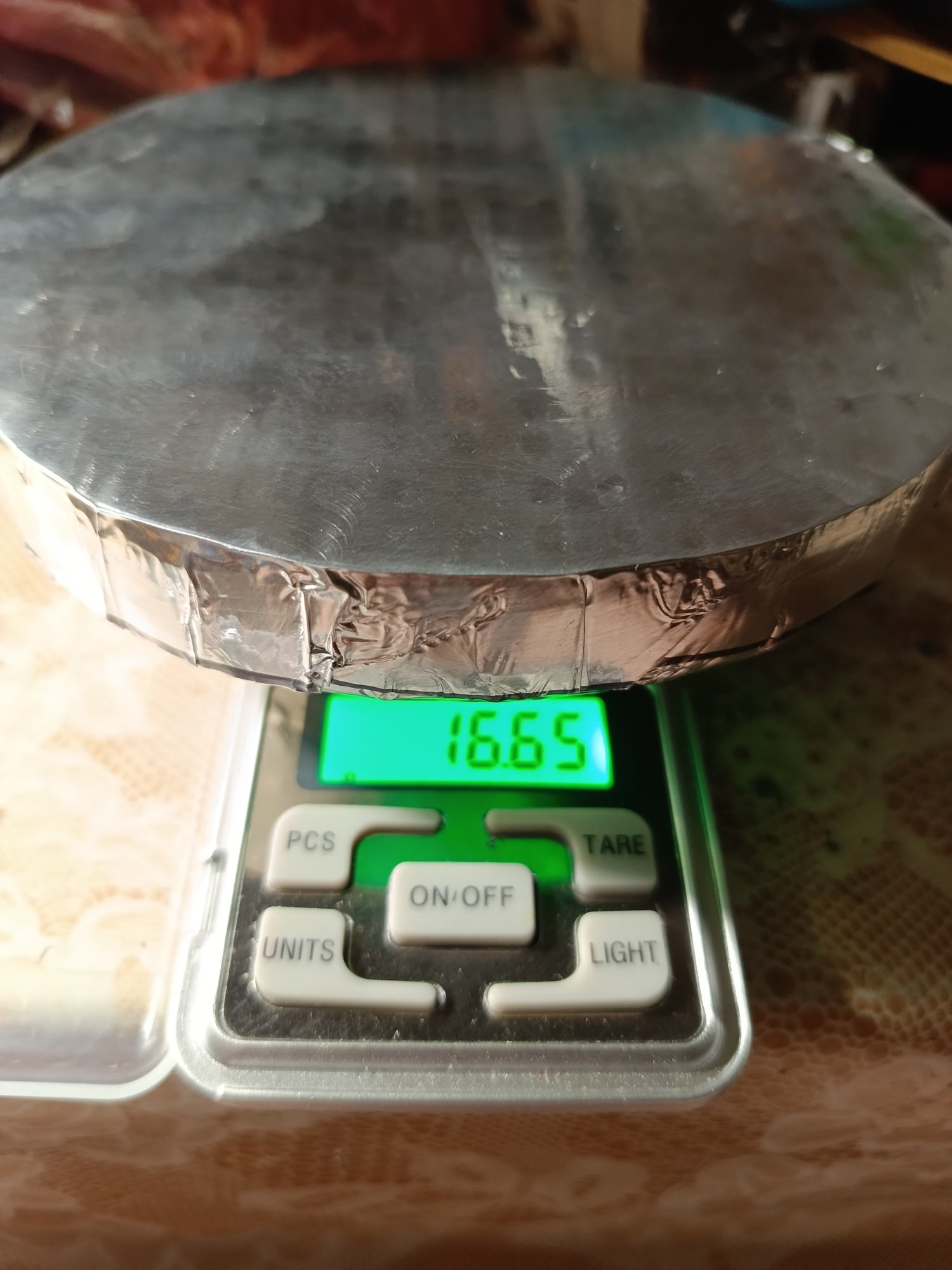

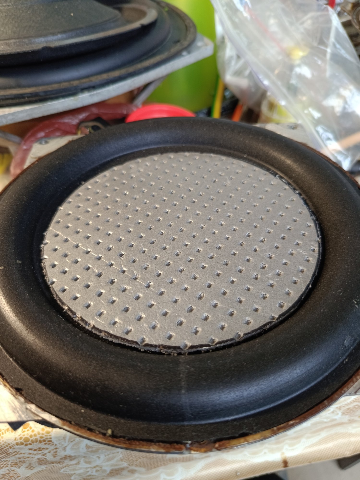

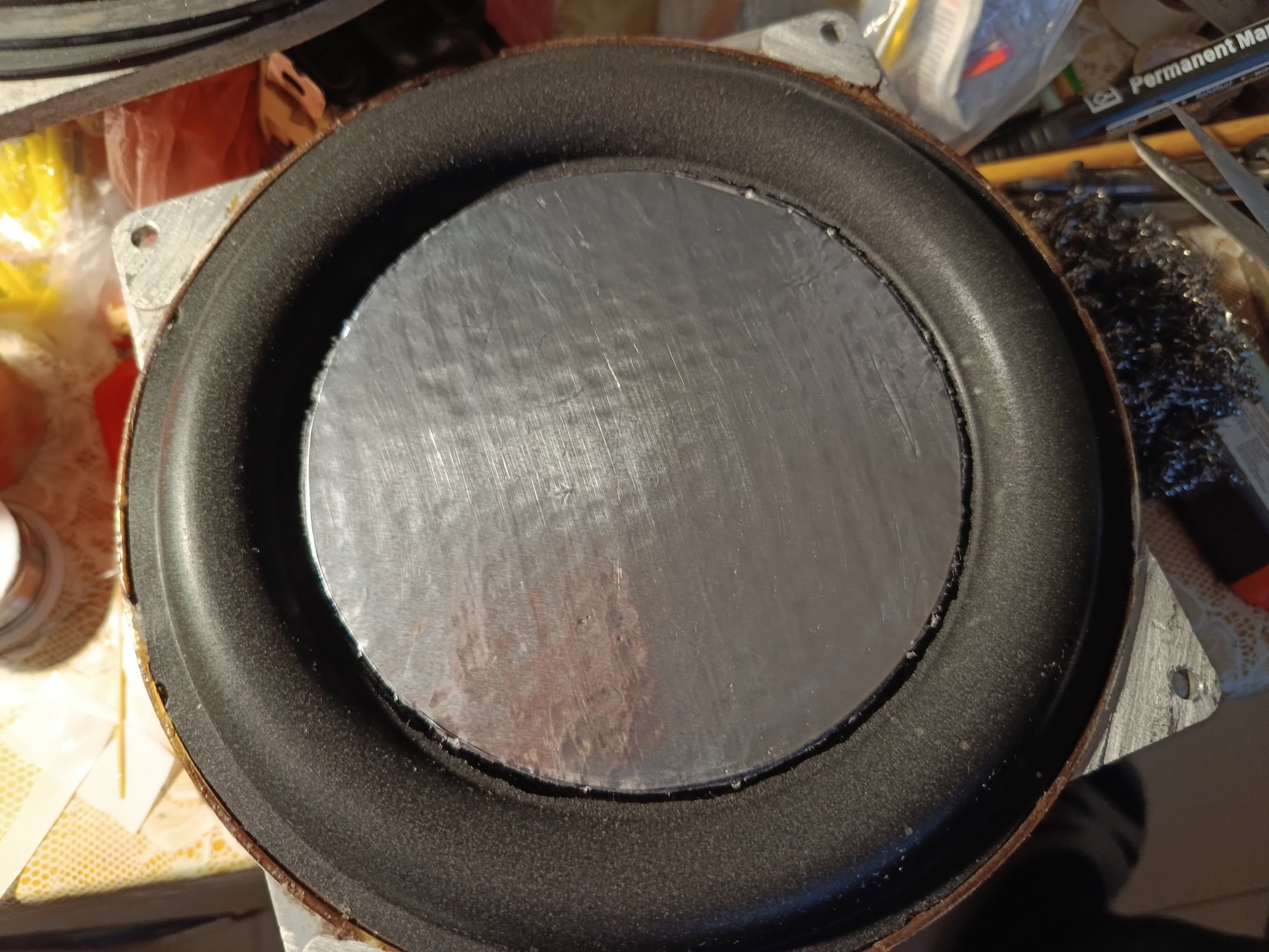

20ГДС сделать с подвижкой из пенополистирола, материал кажется многообещающим.
20гдс у меня есть на пенополистироле толщиной 2 см с замерами, где-то выкладывал на форуме. До 15кГц тянет, но материал ломается в районе 6-7кГц или даже раньше.
С фольгой пробовал 35гдн, тоже выкладывал на форуме с замерами. С фольгой лучше для НЧ, без для СЧ и ВЧ. Меньше призвуков. Фольга у меня на акриловом клеевом слое, на слух в СЧ области без фольги лучше.
Сейчас динамик на раме 35гдн+пенополистирол+фольга+катушка 50мм играет в сабике 14 литров ПИ. Настройка ПИ в районе 50Гц, приятный звук

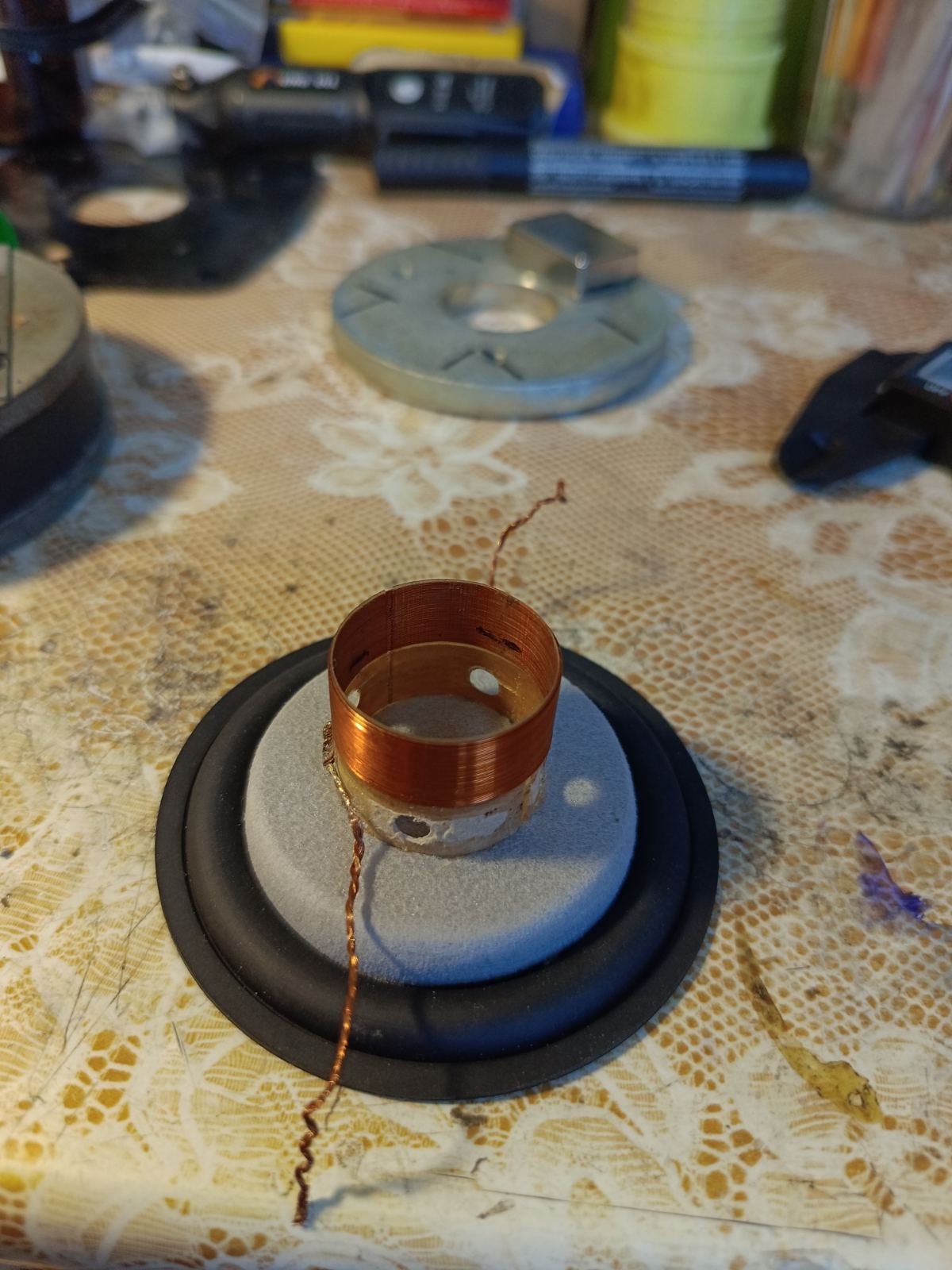

Игорь где-то выкладывал фотографии ремонта НЧ динамиков Lo-D, там вспенненное тело диффузора внутри обычного бумажного конуса, думал попробовать сделать так же.
Возможно в таком бондаже пенополистирол будет меньше ломать, т.к. по краю будет поддержка, планирую так сделать.

Так и я моторо собираюсь креить на раме. И соединять подвижки клеем. Всё уже до нас придумали, но интееерееесноооо.
Тогда ждём.

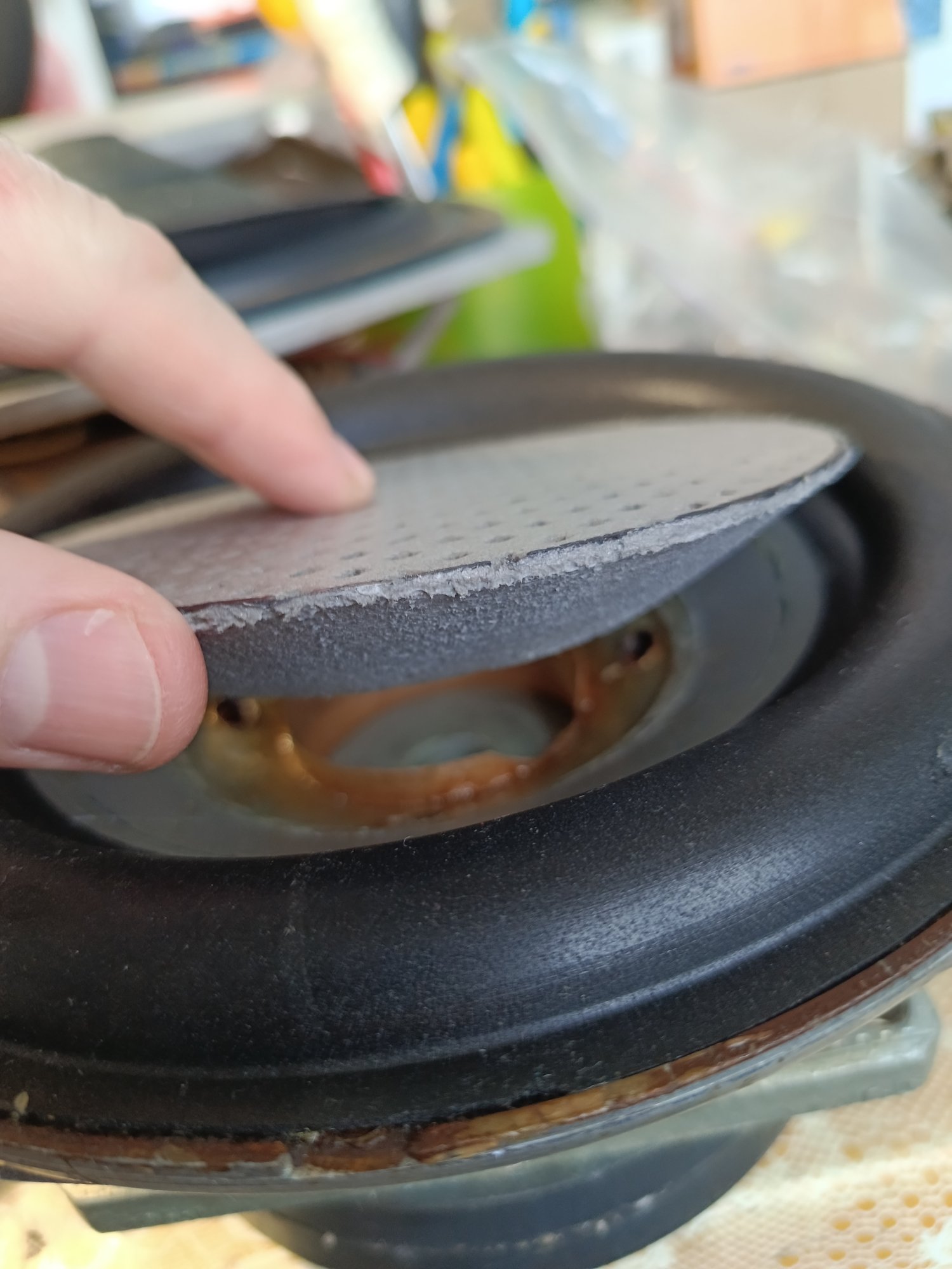

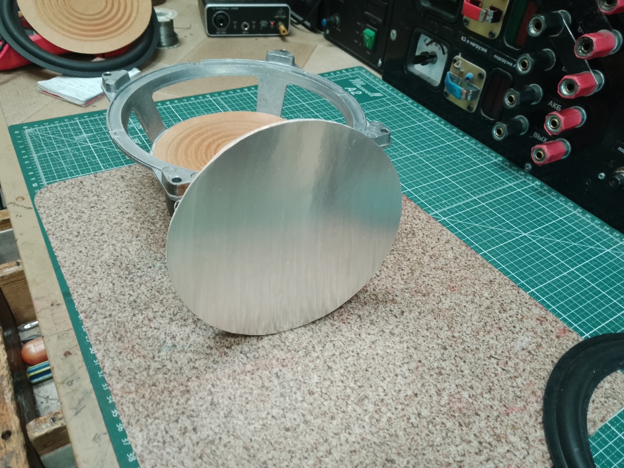

Как-то приходили мысли сделать большую мембрану 1 м*0.5м на всю площадь пластины полистирола, на подвесе( подвес думал сделать разрезанием D профиля резинового) но мотор наклеить только к самой мембране.

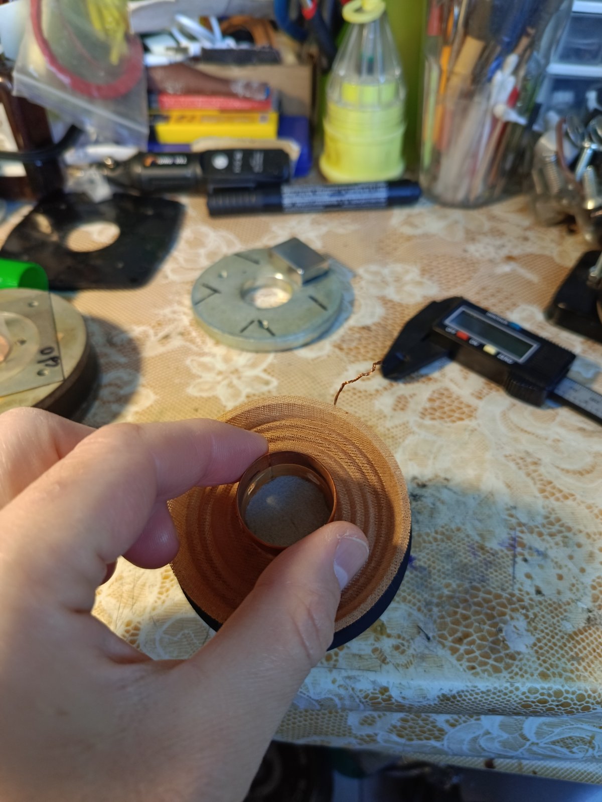

Уже пробовал так, +100-150Гц смещает на импедансной кривой. А по ней, сразу видно, где начинает ломать. Но изначально диффузор сам по себе крепкий, на слабых прирост будет больше. Приклеивал клеем ПВА. Нужно будет ещё попробовать титаном разведённым в спирте, он может дать чуть большую жесткость и лучше подходит для полистирольных плит. В любом случае выше головы не прыгнем, но слабые места можно убрать. Фазолинейность возрастет на некоторых участках.
IMG_20250113_134151_160.jpg IMG_20250113_134145_373.jpg IMG_20250113_134155_845.jpg IMG_20250113_134209_000.jpg IMG_20250113_134205_067.jpg
Да, кстати чисто технически вариант выше, когда в бумажный диффузор вклеивается "колпак" из пенополистирола это самый простой в реализации или модернизации способ, так как можно практически любой динамик таким образом апгрейдить. А когда собираешь с нуля, проще центровать классическим методом подвижку из бумажного "каркаса" а потом вклеить колпак из пенополистирола. В итоге получается плоский излучатель. Единственно возня с подгонкой колпака к диффузору. Но мелкая наждачка нам в помощь, предварительно обрезав ножом по контурам формообразующей.
