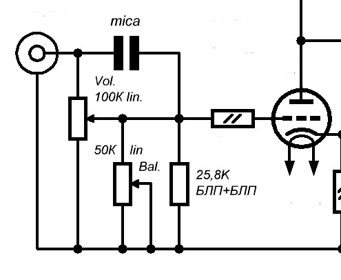

Как по мне, два раздельных одинарных - это ужасно неудобно.
На картинках пример, как делаю. В бюджетных заказных усилителях - сдвоенный дешевый резистор "Tomy" (100руб) на 100кОм, линейный, а регулятор баланса - сдвоенный линейный на 50кОм. Вкупе с сеточным резистором 25-26 кОм получается обратнологарифмическая хар-ка. По звуковым качествам эта приблуда лучше, чем ALPS RK27. Единственный недостаток - зависимое от угла поворота РГ входное сопротивление усилителя, от 100 до 12 кОм. Если на входе усилителя высокомюшный триод с большой динамической входной емкостью, завал на ВЧ уьирается тонкомпенсацией, устроенной с помощью слюдяного конденсатора на несколько десятков - сотню пФ.
На втором фото - спаренный с использованием подручных материалов линейный прецизионный Вourns на 100кОм.

На картинках пример, как делаю. Вкупе с сеточным резистором 25-26 кОм получается обратнологарифмическая хар-ка.
Да, способ давно известен. Сеточный резистор не обязателен, приём можно использовать и в транзисторных усилителях, параллельно входу усилителя ставят резистор номиналом примерно 1/6 от РГ.
Получается зависимость близкая к показательной.

Было в Радио, R=R лин/7,8
Я ставлю R=R лин/3-4, хватает

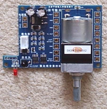

Давно хотел сделать или купить регулятор громкости с дистанционным управлением.
Но самому начинать с нуля - тратить много времени, а в покупных не нравится, что идиоты делают их только на 100 кОм - паршивый номинал для звука.
Но всё-таки, с неудовольствие купил,
вот доказательство.
Здесь якобы резистор Альпс, вера в это = 0.
Но посмотрим идентичность двух половинок резистора.
Методика та же - поворачивал рукой ось на небольшой угол, измерял сопротивление сначала в левом канале, затем в правом, вот что получилось.
Левый Правый
13 ом 11 ом
1,0 ком 1,1 ком
3,0 3,7
5,0 5,6
10 12
16 18
25 27
32 35
50 53
64 66
76 77
87 88
101 ком 103 ком
Не сказать, что идеально, но терпимо. :unsure:
Напрашивается дополнительный резистор
в ЛК примерно 3 кОм.

Я бы поставил 2 кОм:)
Я думаю, надо включить, установить нормальный уровень громкости и подстроить резистором баланс именно под этот уровень. Потому что ни на минимуме, ни на максимуме мы практически не слушаем.
P.S. Нашёл спецификации на моторизованные резисторы ALPS - RK168. Они меня удивили.
Gang error -60dB to 40dB 5dB max.
Gang error -40dB to 0dB 3dB max.
Жалею, что среди смайликов излишек всяких ухмылочек и отсутствуют выразители сильных непечатных выражений.
Интересно услышать ВАШИ оценки, только не надо ныть - дескать это по максимуму, а на самом деле...
Ну и чем эти альпинисты лучше наших инженегров, которые указывали Qts для 25ГД-26Б как 1+-0,5 ??!
P.P.S. Разобрался с заковыристой цоколёвкой данных резисторов на 8 выводов.
Кроме меня это никому не интересно?

Я сделал бы просто, т.е. оставил как есть. И добавил простейший регулятор баланса. Пересчитать Вы и сами сможете под необходимое...
ПС: где РГ сдвоенный, я такой простейший рег. баланса сам тоже ставлю, почти всегда не в центре.

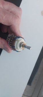

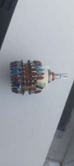

Такой купил, Китай. Derone Audio.
А чем, этот лучше китайского Alps?
Тот зашумел в одном канале.

Тот который вначале темы тоже брал и также по такой же методике измерил, получилось как у Вас. А вот тот что на фото с двигателем - лажа, те которые однорядные (имеют один ряд выводов), у них резистивные слои один над другим на одной пластине и ход токосъемного контакта по одной полоске чуть ли не в 1,5 раза длиннее хода по другой полоске, соответственно ни о какой линейности речи нет
