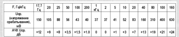

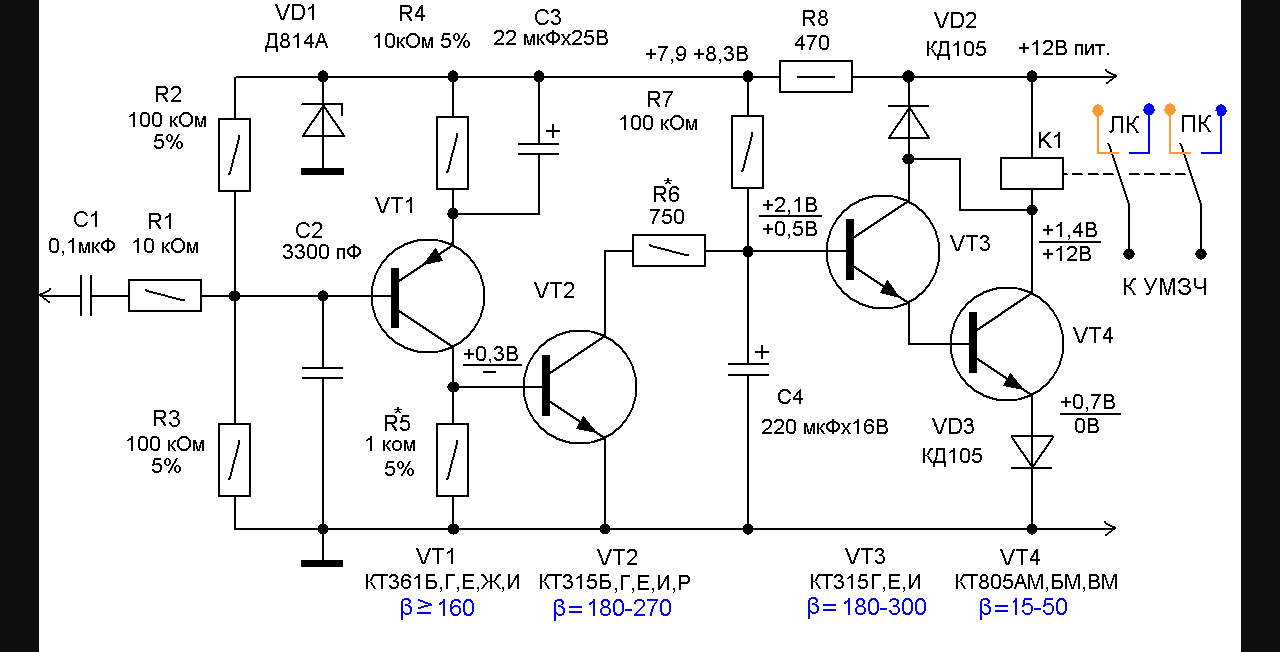

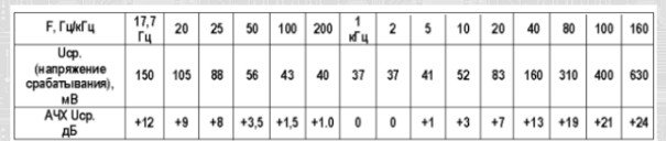

Селектор на два входа. Позволяет автоматически переключать каналы, когда в одном из них исчезает сигнал.
Селектор простой, надежный, помехозащищенный, не зависит от жанра музыки.
Статья на моем домашнем сайте:
Принцип работы простой. Сигнал усиливается, при этом обрабатывается, "взвешивается" примерно по кривой чувствительности слуха. При определенном уровне срабатывает детектор, который обесточивает реле. Если сигнал исчезает, то через определенное время реле снова подключает первый канал. Цепочки R6C4 R7C4 определяют соответственно время реакции автоматики селектора, и время его восстановления.
Повторен в нескольких экземплярах.
Требователен к параметрам транзисторов. Бета должна быть в указанный пределах.
