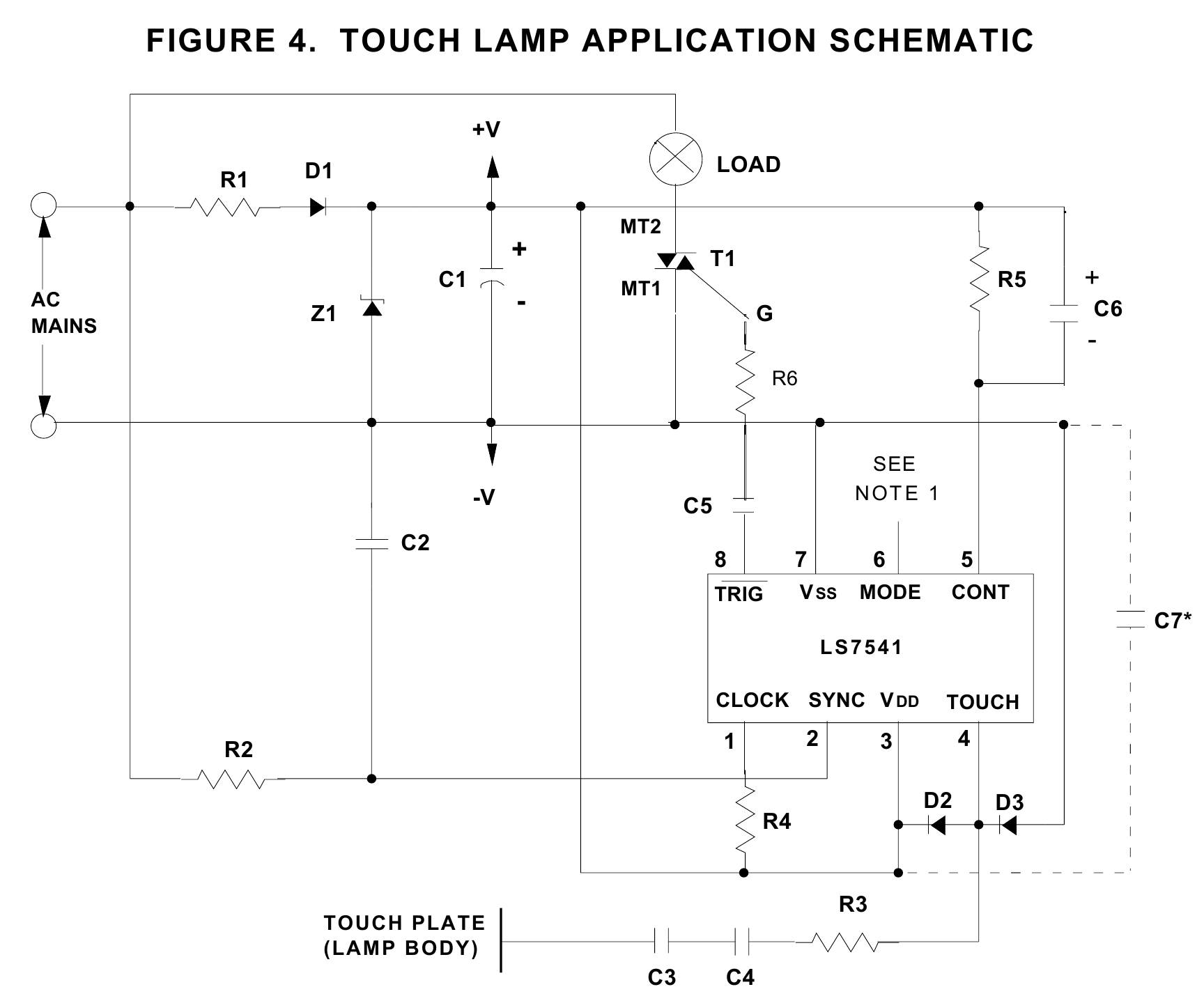

Вот заводская схема которую мне пришлось ремонтировать.
Здесь защиту обеспечивают два конденсатора С3 и С4 с напряжением 1 кВ каждый.
Думаю, так же можно сделать и с платой на ТТР223, но я не стал пробовать.
