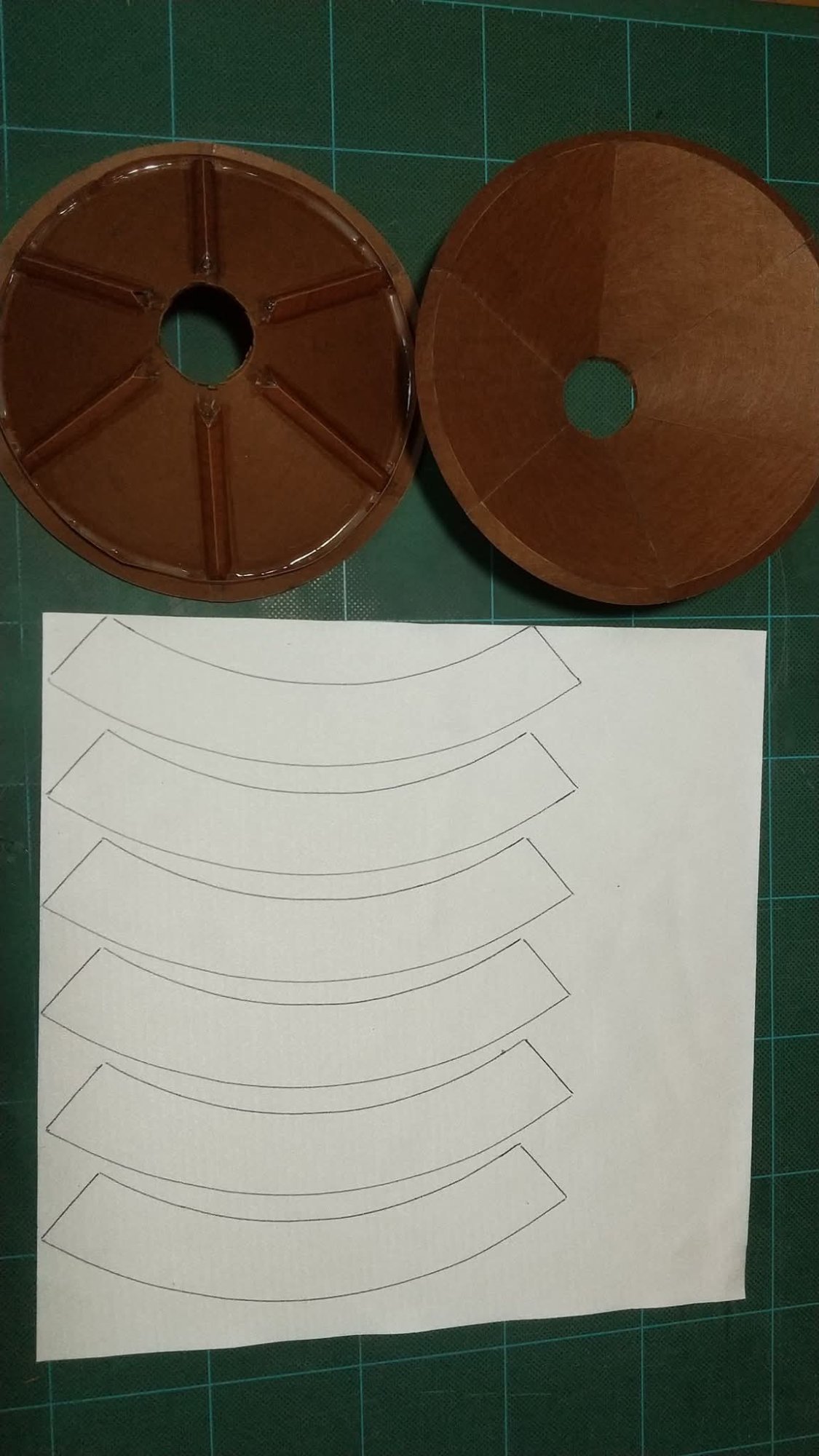

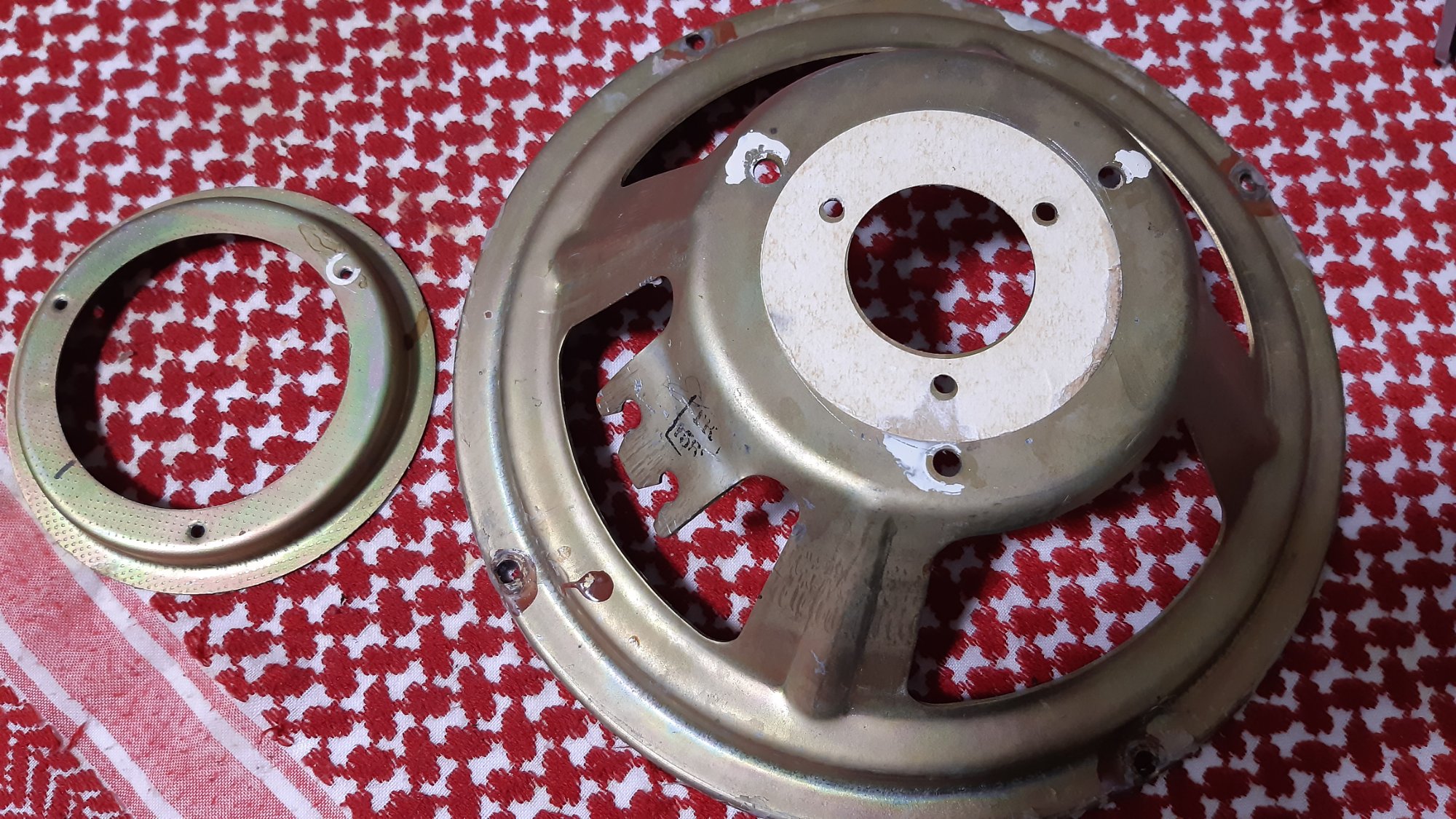

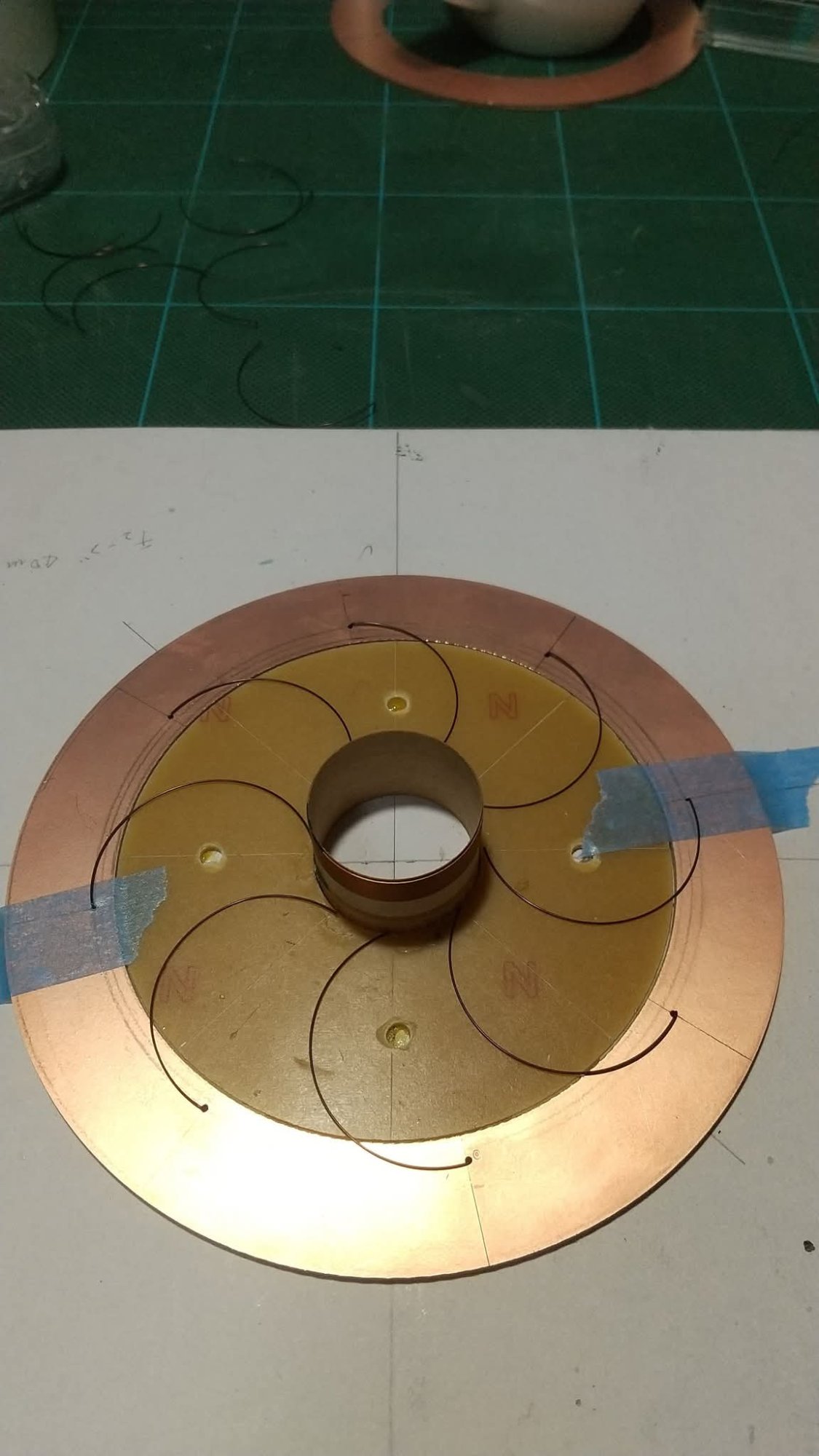

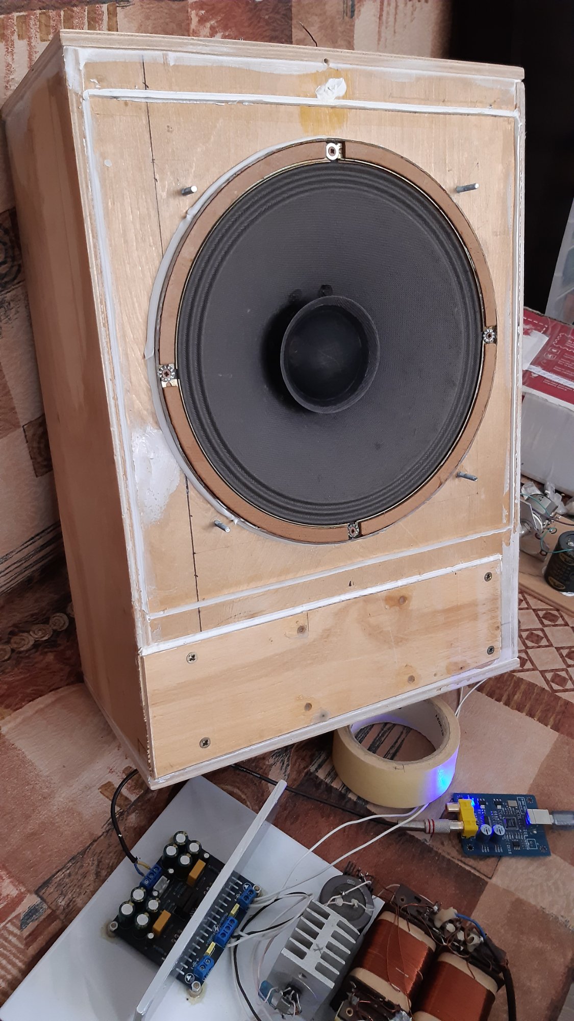

Вместо чтоб вьібросить думаю над шириком
Правильно понимаю, принимаете предложения и советы ( новые идеи ) ?
FB_IMG_1762415860442.jpg5F478E44-6286-4566-8609-C5436F9F257C.jpeg.af137f2e47fb0d4822b4370e8bbfff1c.jpegFB_IMG_1762415849219.jpg

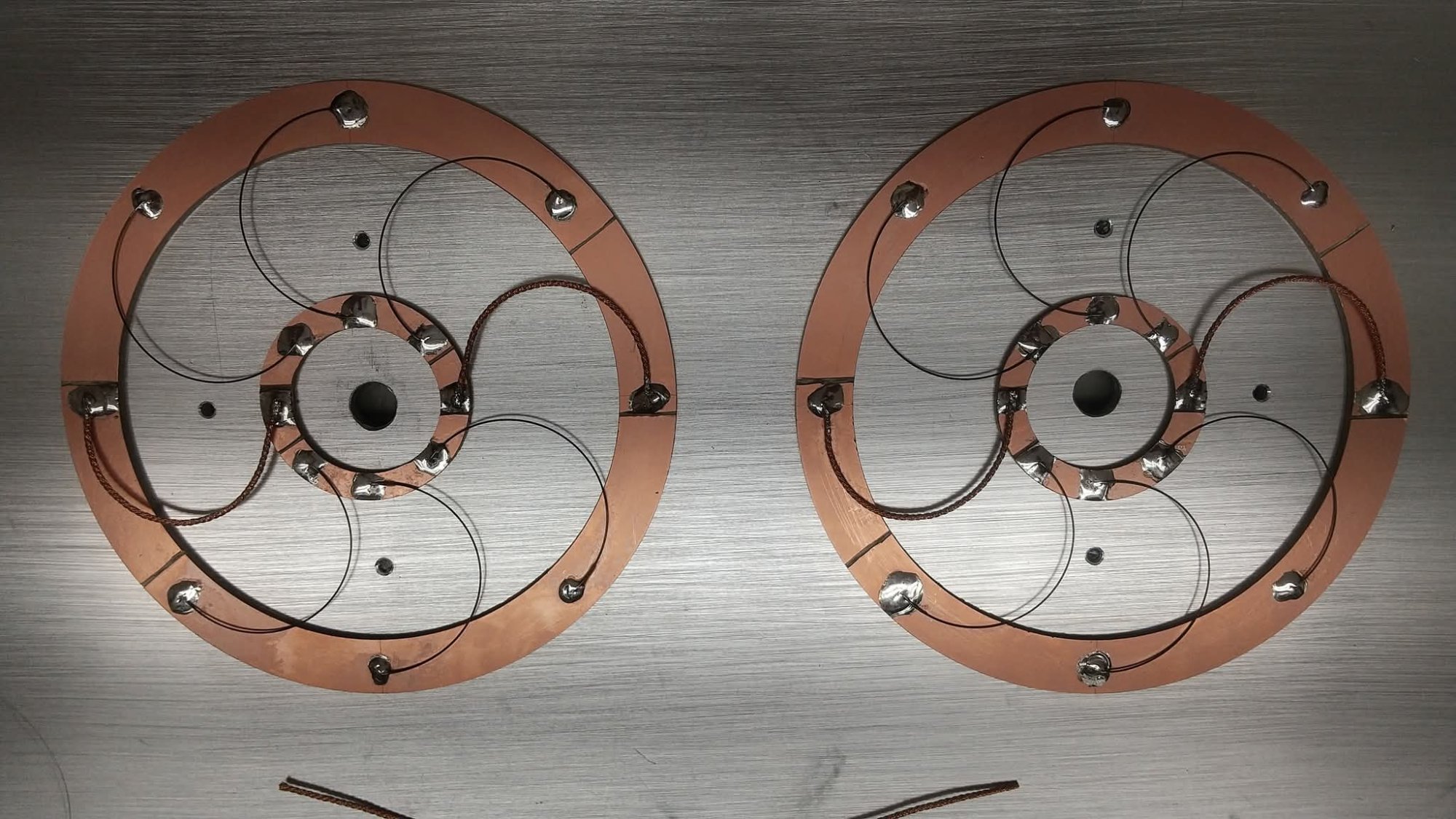

Тут япохи мутили , но потерял источник.
FB_IMG_1771569002244.jpgFB_IMG_1771569058857.jpgFB_IMG_1771568993692.jpgFB_IMG_1771568965607.jpgFB_IMG_1771569109952.jpgFB_IMG_1771569069374.jpgFB_IMG_1771569223642.jpgFB_IMG_1771569152783.jpg

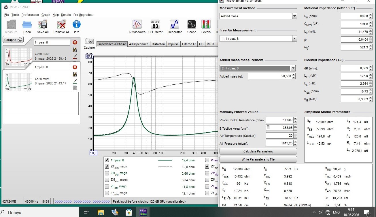

Для сравнения будет 4а28
Хоть и не по феншую, но сунул его в свой измерительньій ЗЯ 20 лтров
А звучит то неплохо
Теперь засомневался в ожидаемом результате
Но диффузорьі уже заказал...

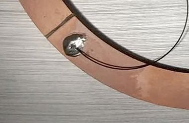

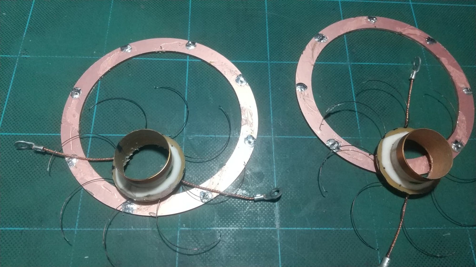

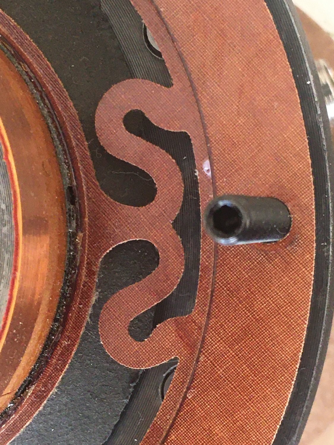

Тут япохи мутили

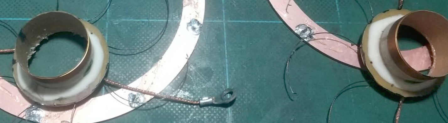

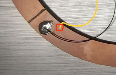

Пайка на конструкции катушки, последние два фото, как-то лично мне не очень. Это же ширик? Тогда зачем лишний вес припоя? Это я так, просто размышляю.
Ну им виднее. Может это проба пера.
Мне вот интересно из чего полукружки зделаны.
Кольцо вокруг катушки не наводит на точно такие же мысли?
Жёсткость конечно лишней не бывает, а вес не сильно меньший веса катушки лишний точно. Что-то помешало припаять полукружки непосредственно на каркас, возможно это были голоса. Они заставили добавить кольцо, они же указали какой оно должно быть ширины и запретили использовать уже, потому что для пайки хватило бы уже раза в 2, а лишний вес добавить надо обязательно, чтобы динамик с завышенной инерцией мылил микродинамику.

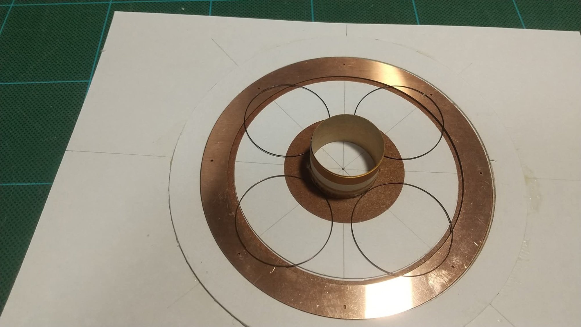

Никаких мыслей насчёт клея вокруг катушки не было?

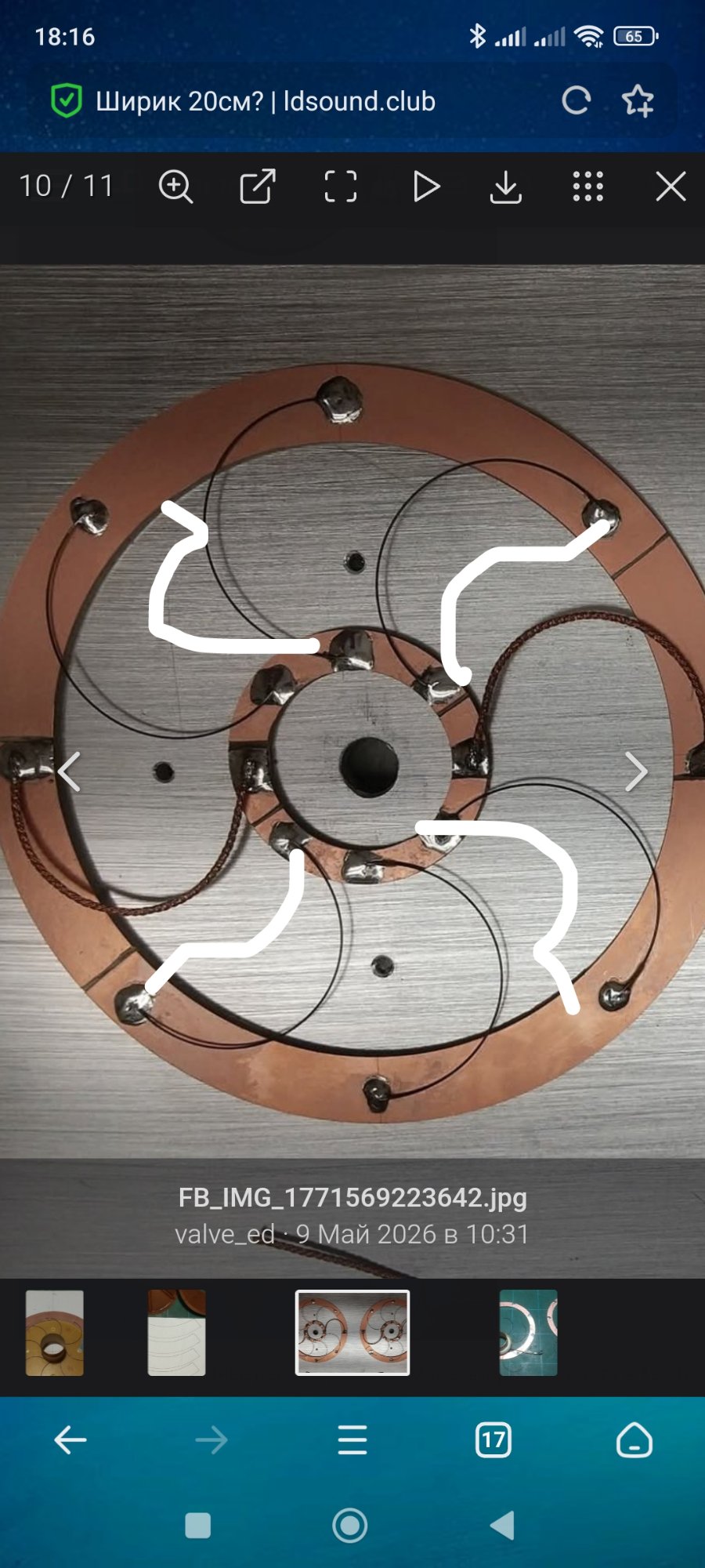

Не совсем. Полукружки будут шлёпать по наружному диску при движении.
Тут что мысли, что идеи не дружат с реальностью.
Наверное...
Сказал же глазастыи....с опытом. Сносим пайку к краю !
    125.3 KB · Просмотры: 33
    243.4 KB · Просмотры: 33

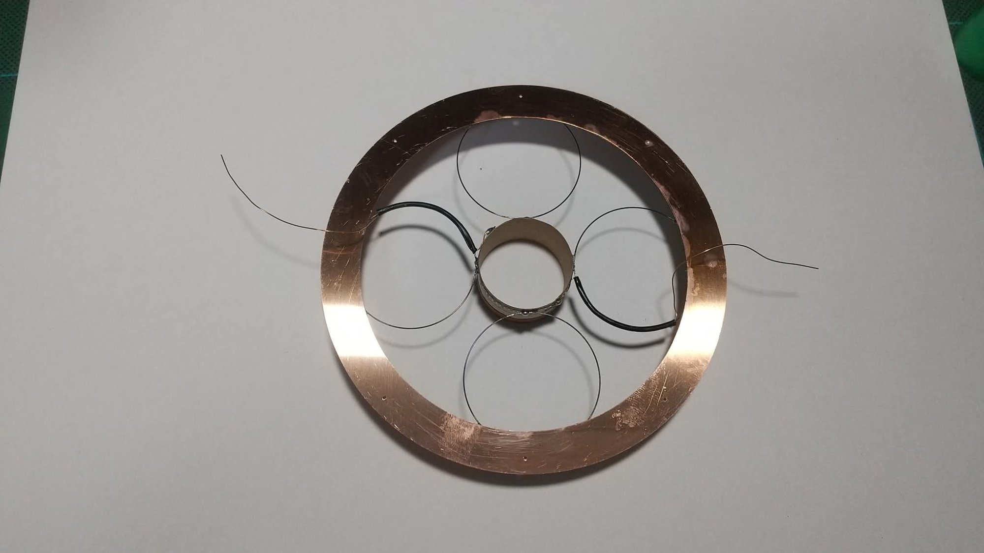

Ничего там с головой не дружит. Радиальной жёсткости не будет у этой ажурной конструкции. Катушка скрести будет в зазоре.
Праздник для аудиофильских глаз и ни капли здравого смысла.
Главный питерский анжинер слона не заметил, зато дое...ся до клея и пайки.

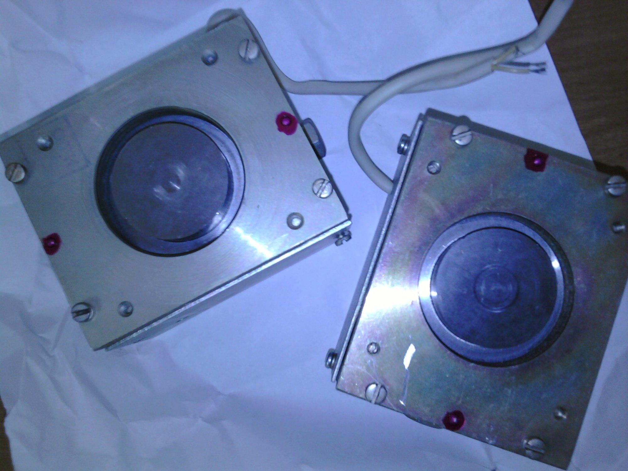

Вот тудой те магнитные подковки, что в моей теме обсуждались.

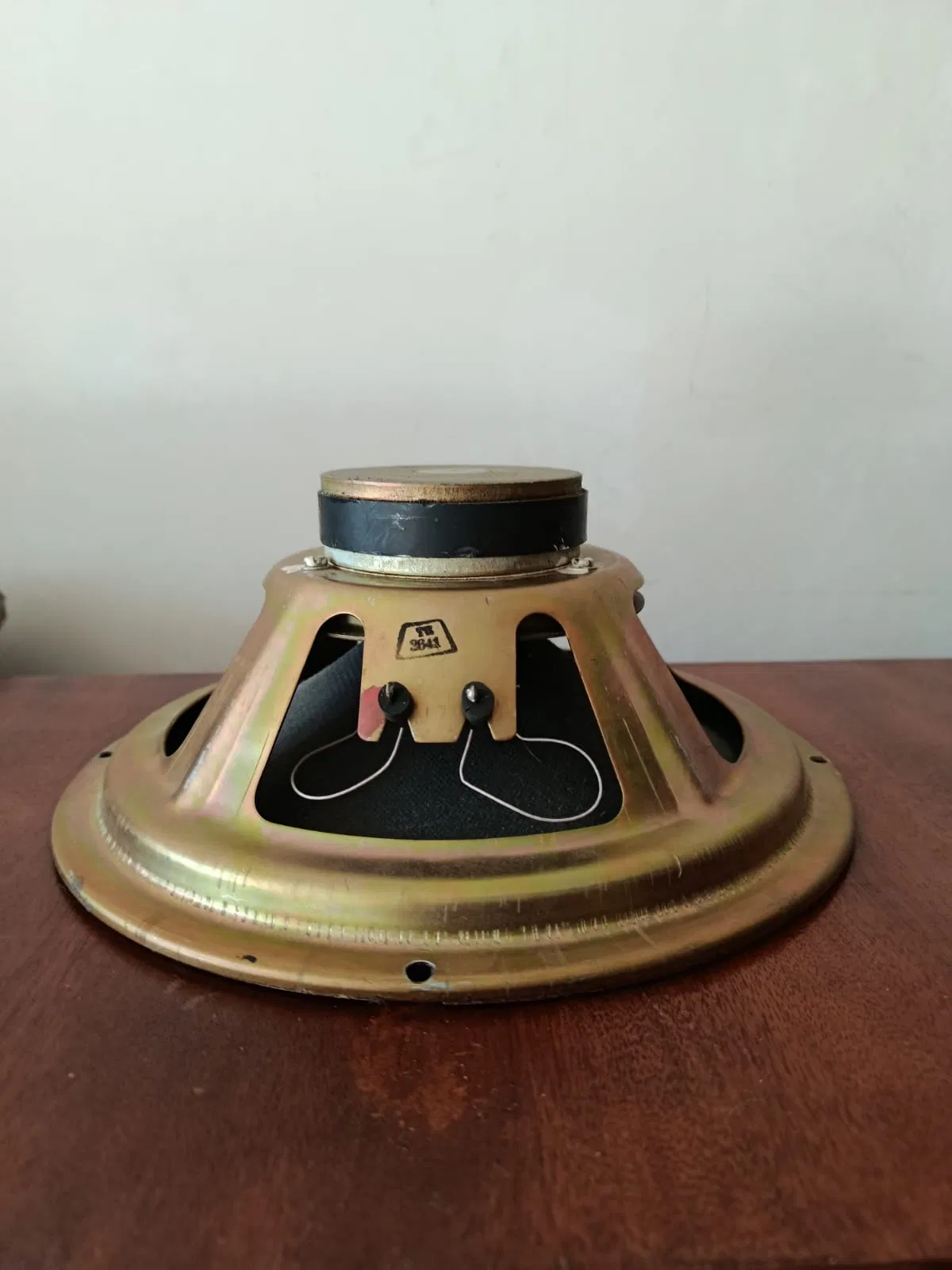

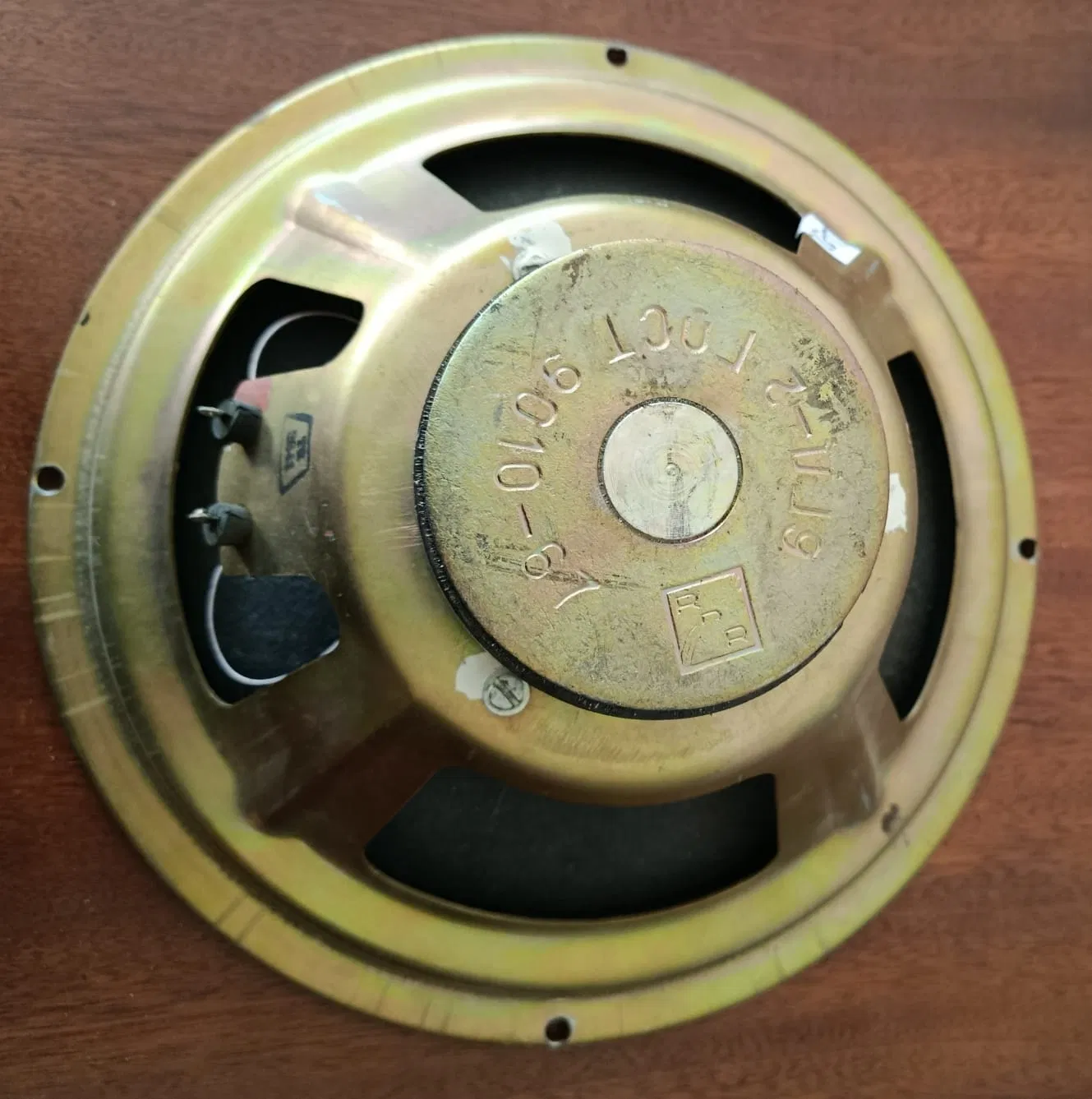

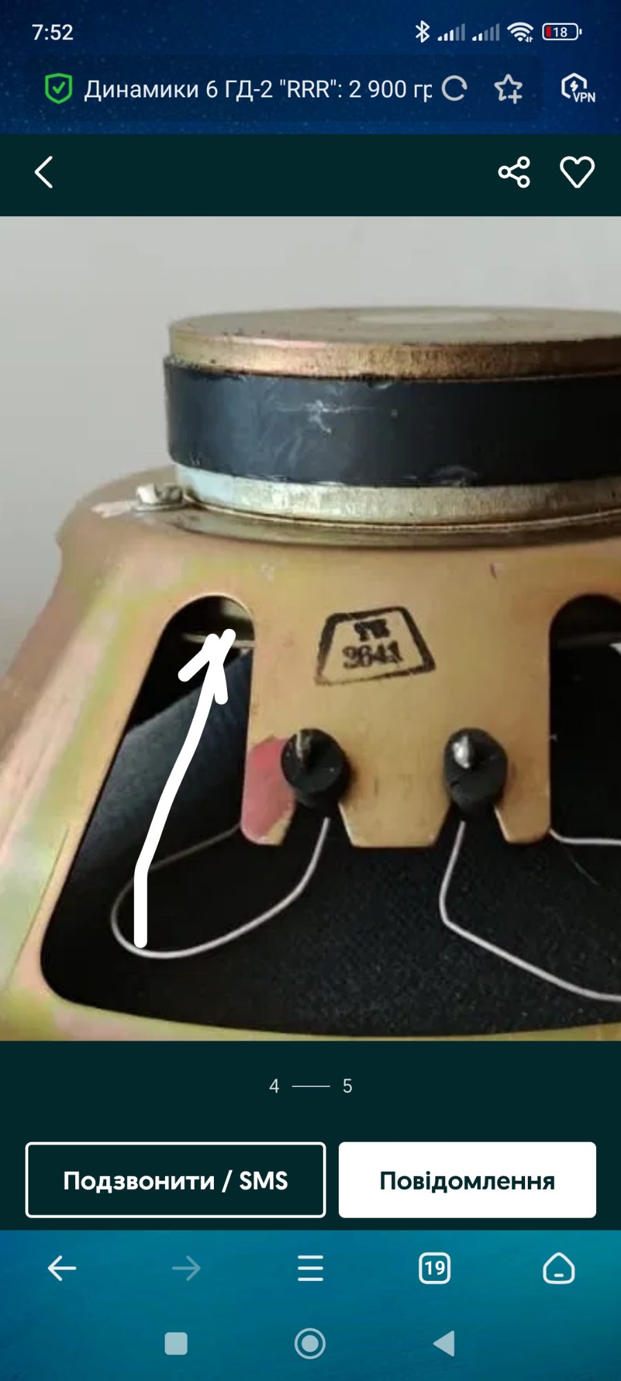

Железо в первом сообщении от 6ГД-2 видимо?
Железо классное, сверлится трудно и звенит как колокольчик
А главное, глубоковатая корзина
Жду диффузорьі

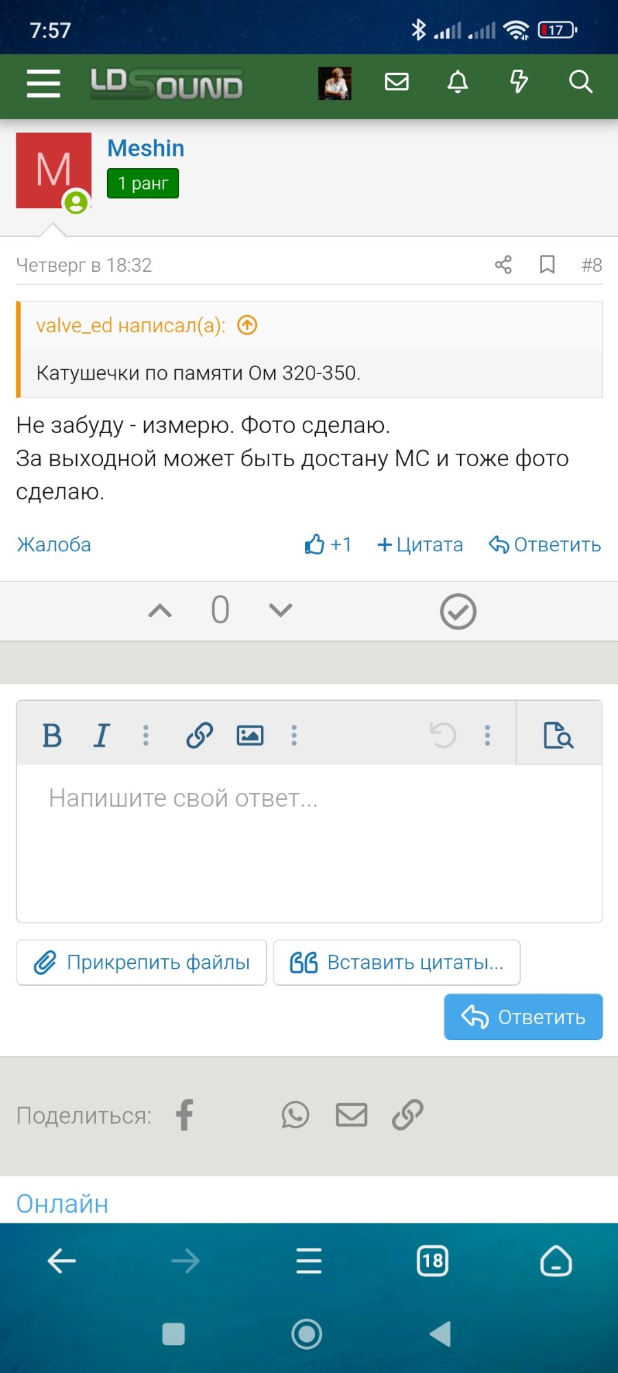

Я про поиски донора отличных магн. систем.
Про " не забыл " , это к Мешину.
Планирую тот же єлектромагнит https://ldsound.club/threads/16-sm-gromkogovoritel-s-elektomagnitom.3074/post-355350

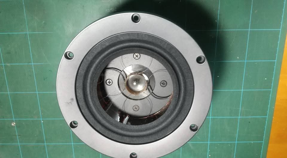

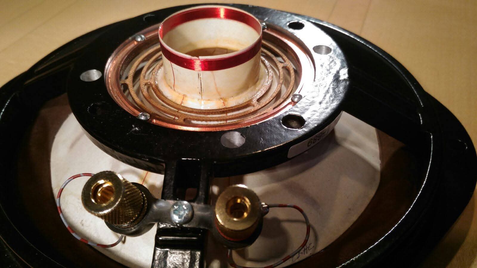

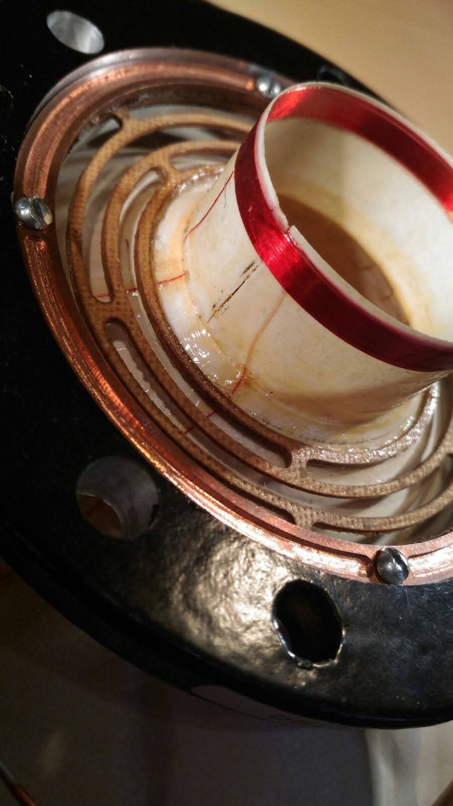

Даже Lowther не в курсе про радиальное смещение, поэтому применяют торовые подвесы из ППУ и шайбы тоже из него.
Выше на фото заменили такую шайбу на паука, потому что некоторые любители умнее.
Не подсказывайте им.
Наверное, при малом весе дифф-ра и алюминиевой катушке у шп лоутера радиальность от ппу не так страшна
Вот именно.
