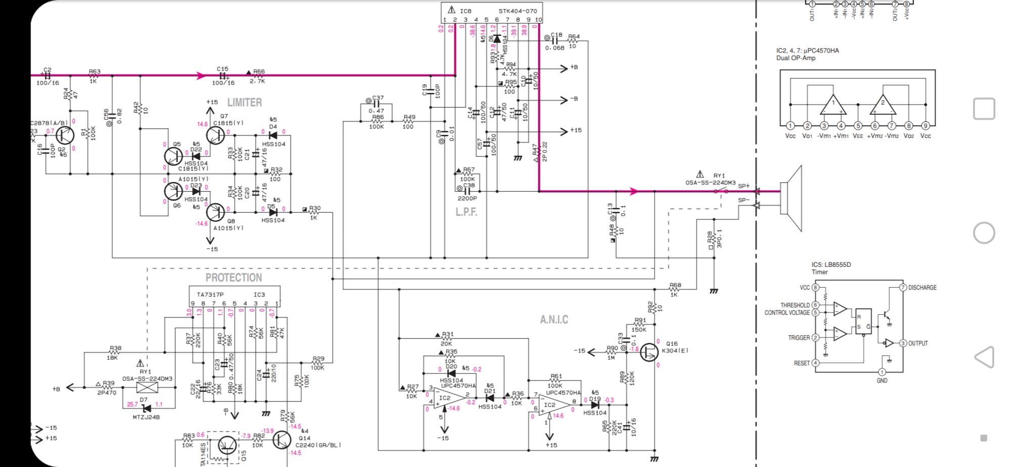

Вопрос к спецам, можно использовать только эту часть схемы (A.N.I.C) что на скриншотах с любым другим усилителем, первый это более дешёвый yst 015Screenshot_2022-12-01-23-49-13.png

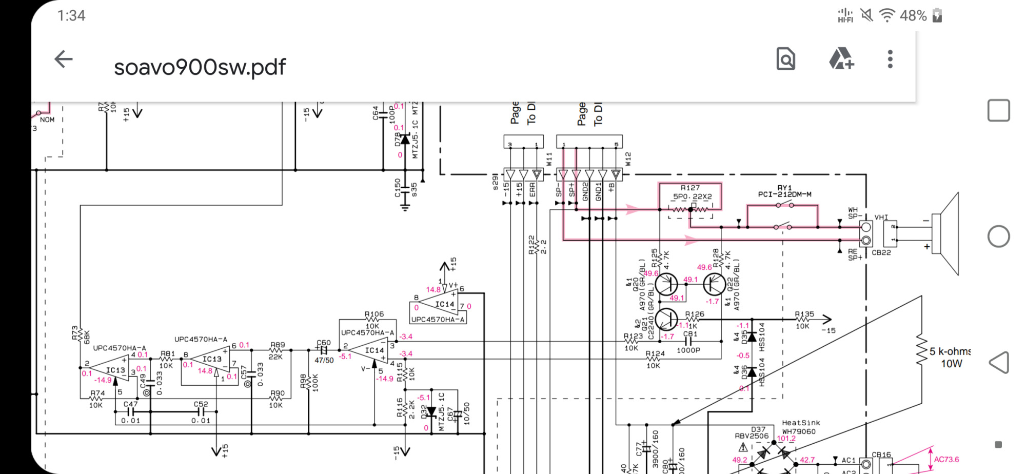

Полные схемы в сервис мануалах
Они так хитро назвали усилитель с отрицательным выходным сопротивлением. Тривиальная, заброшенная всеми идея.

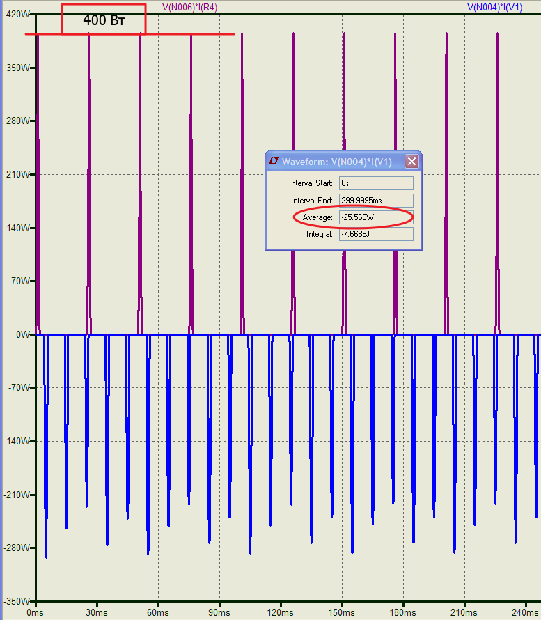

Мне понравились паспортные данные второго устройства: потребляемая 180 Вт, выходная 600 Вт.
Это просто мощности разного типа: потребляемая, это средняя за интервал времени, а выходная, это рассчётная на пике.
Вот пожалуйста: Image 1.png
В прямоугольничке - пиковая выходная, в овальчике - потребляемая.
Сигнал с пикфактором 6, т.е. как достаточно примитивная музычка, но не ужатый до синуса клубняк.
