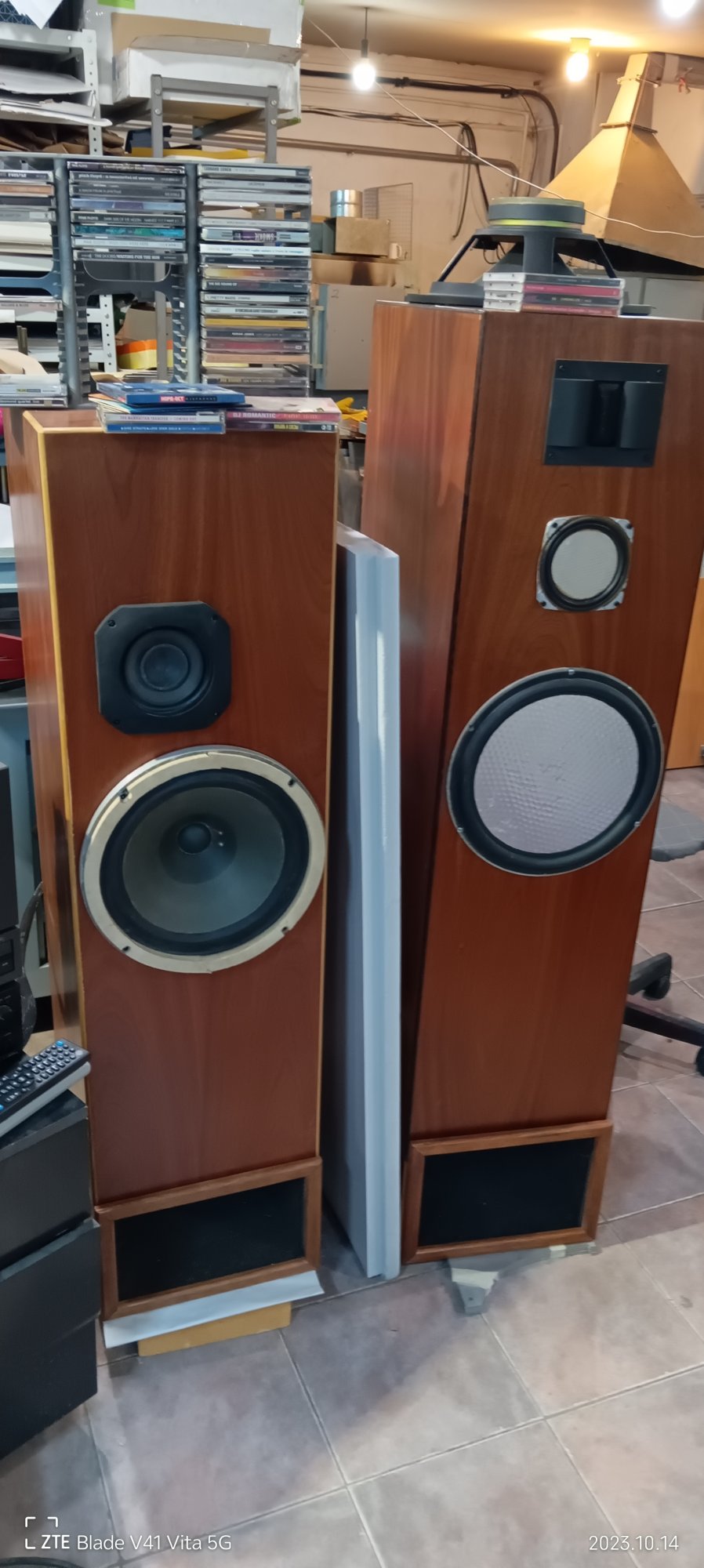

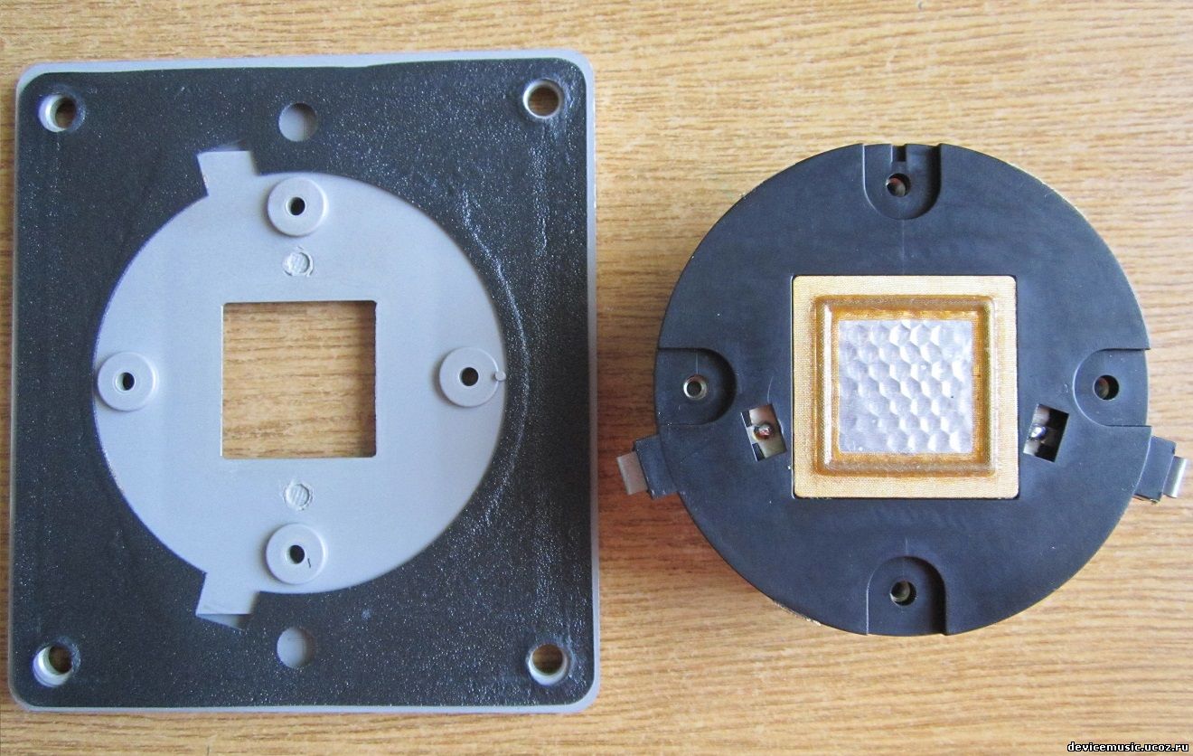

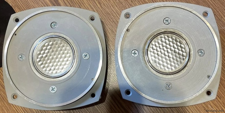

Есть желание собрать АС на сотовых головках, нацелился на трёхполоску - так с выбросами сотовых мембран на ачх проще разобраться, и полосы сводить.
НЧ и СЧ у меня есть
... дело за ВЧ.

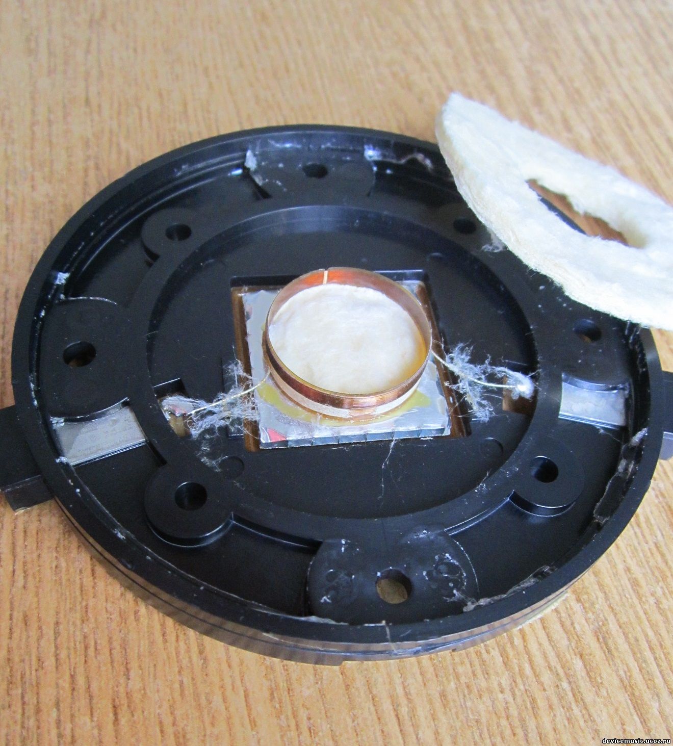

Ещё когда ремонтировал 50ГДН-1-8 через авито обратился к Степану по поводу сотовых мембран. На 50ГДН мембрану у него купил, а заодно спросил - есть ли другие, под меньшие размеры - 50ГДС, 25ГДС фирмы русь ну и про ВЧ 10ГДВ-5 тоже, он ответил что есть любые.
Я раскатал губу и уже собирался взять на 10гдв-5 пару мембран, но цена меня остудила - 5к за пару.
Возможно, если бы целью была реставрация редкой АС, цены и была бы приемлемой, но для эксперимента с неизвестным финалом цена чрезмерна. От 10гдв-5 у меня только фотографии, потому решил и не цепляться за них.

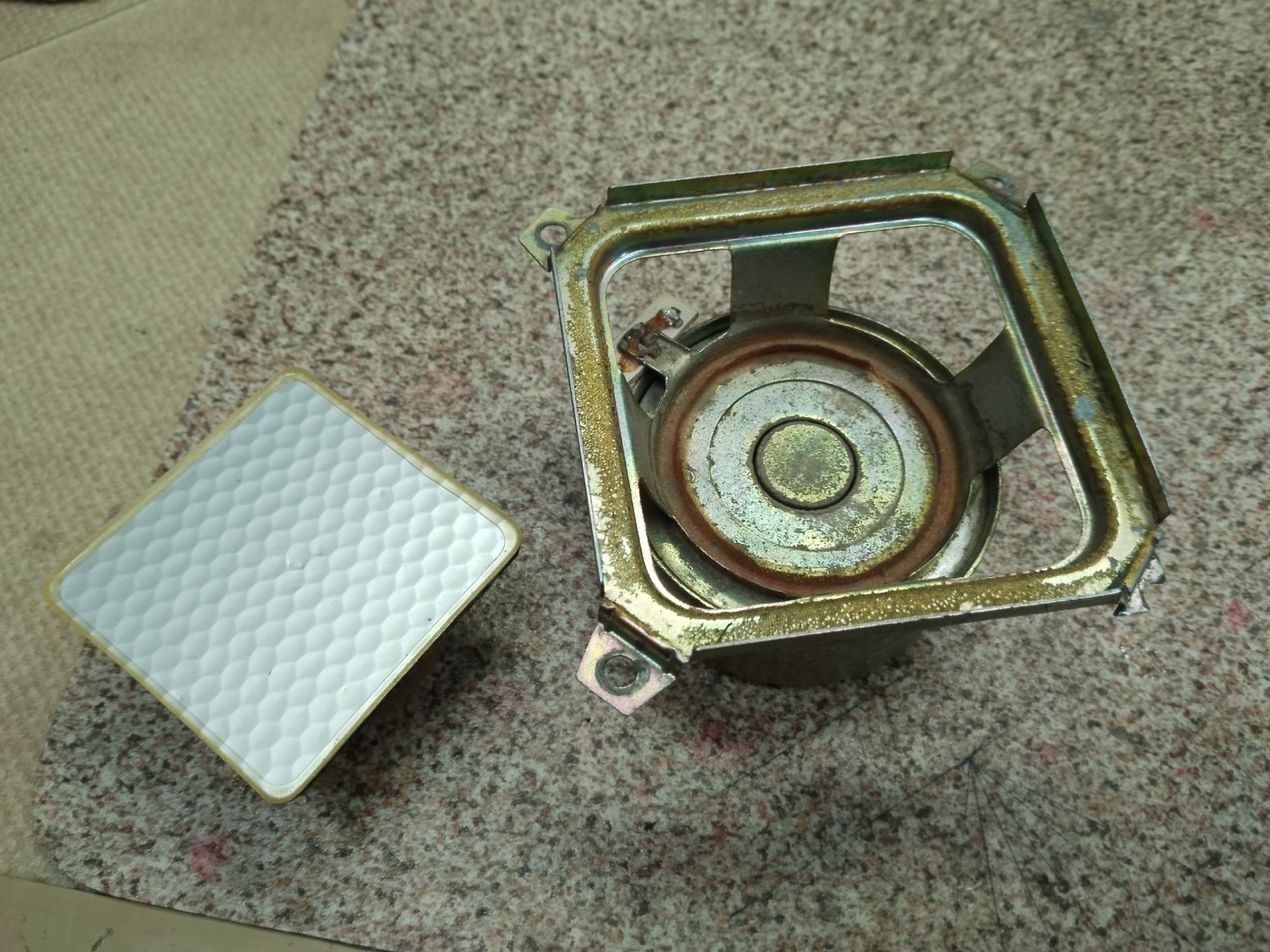

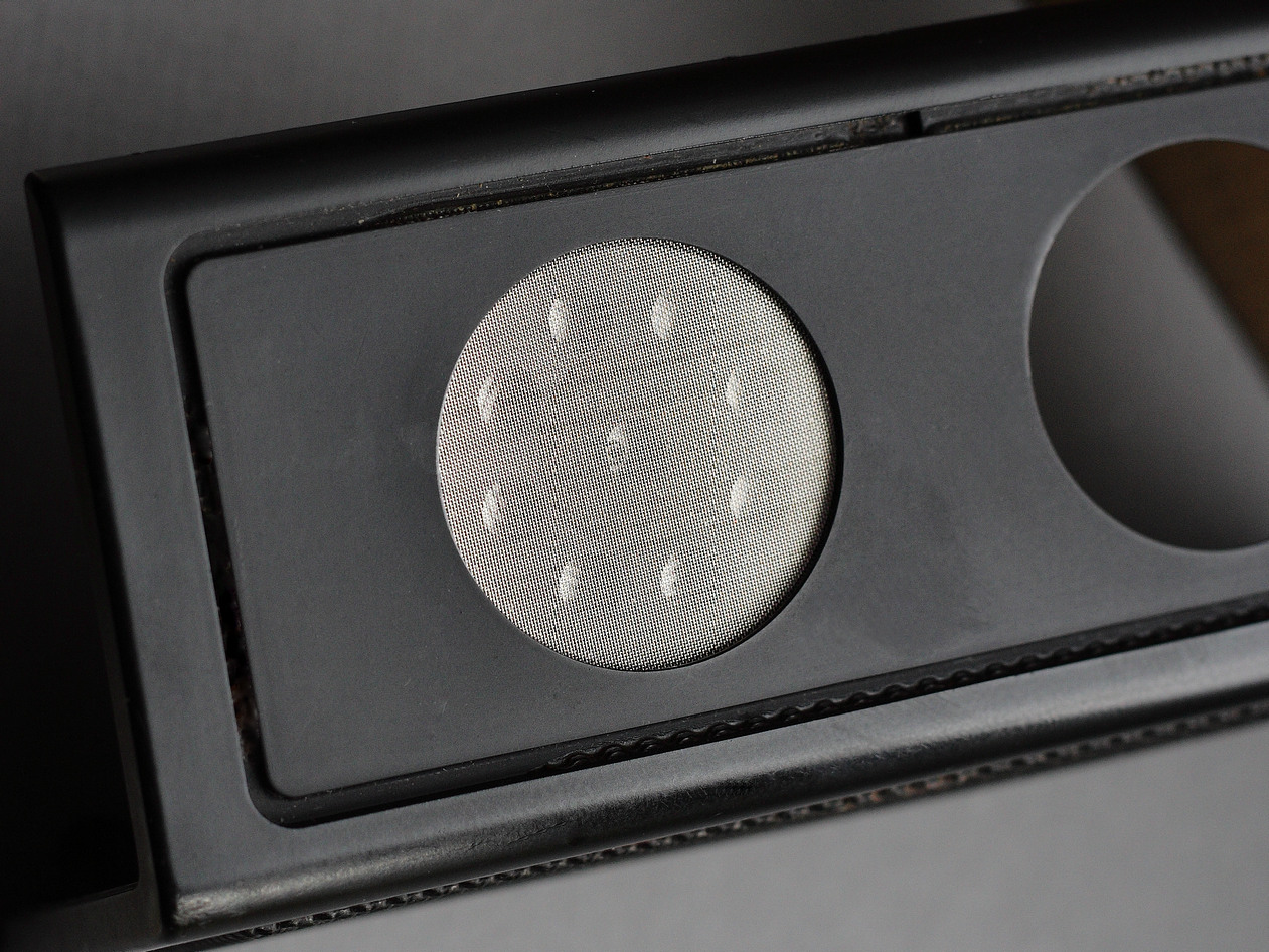

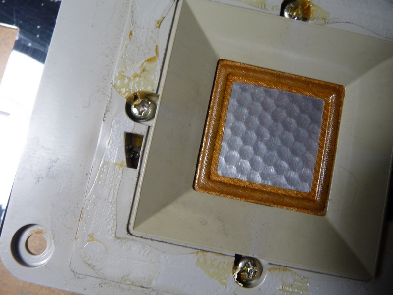

Поискал донора на авито, нашёл неизвестный сони за 700р
Поиск названию ничего не дал, размеры примерно мог определить по креплениям, и вроде как на 4 вч-мембраны должно было хватить (думал диффуззор по ширине 7-8см).

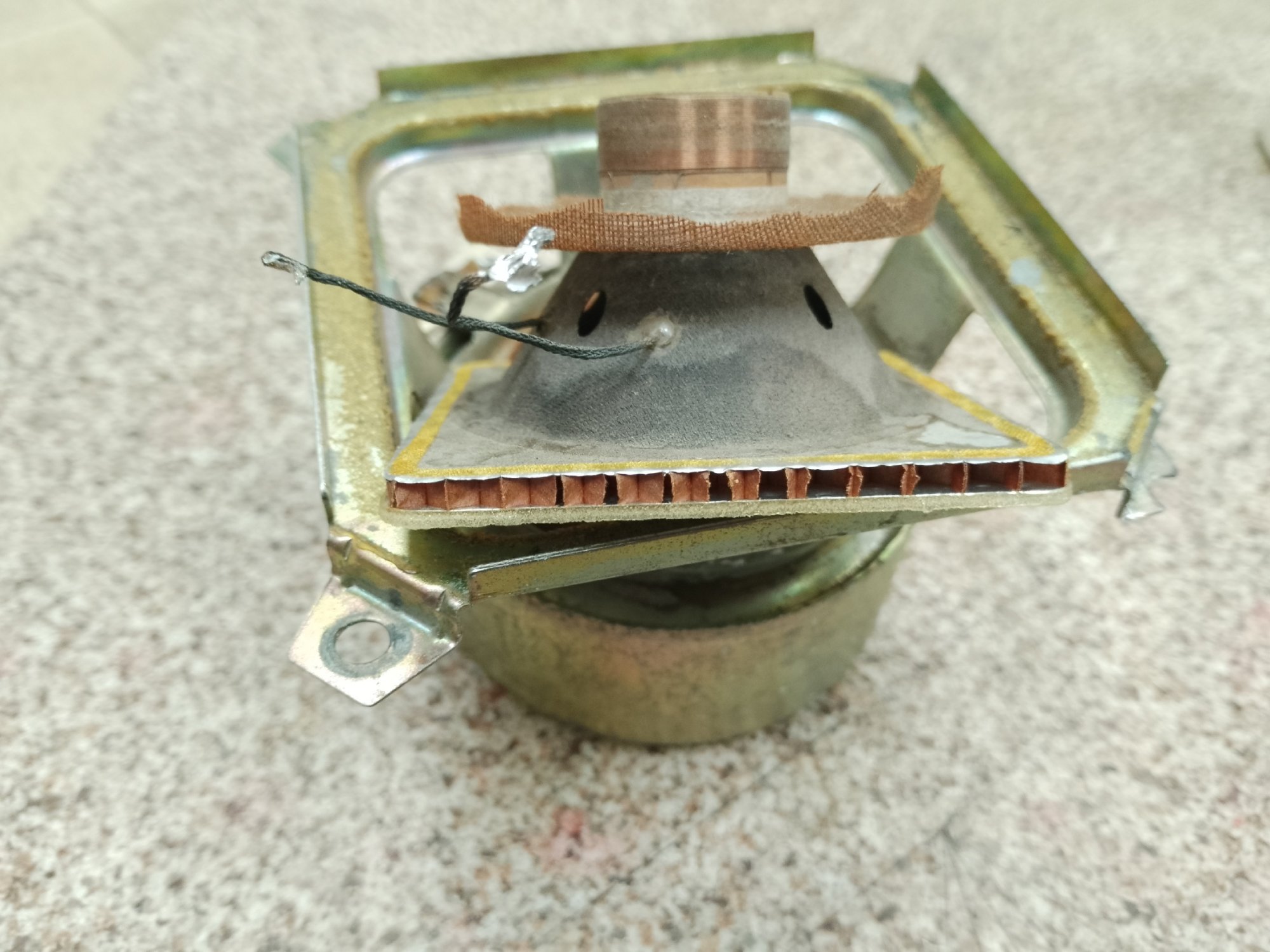

Когда динамик пришёл, оказалось что размеры его меньше чем я ожидал - ширина мембраны 6см.
Подключил - играет неплохо, но единственный экземпляр и отсутствие информации ставит крест на использовании по прямому назначению. Разобрал.

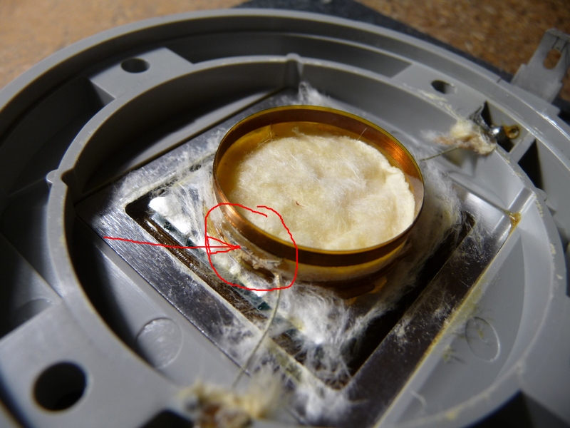

Подводка - гнилая, в зазоре грязь (как он играл?), клей - эпоксидный компаунд, запарился счищать послойно смывкой для краски.

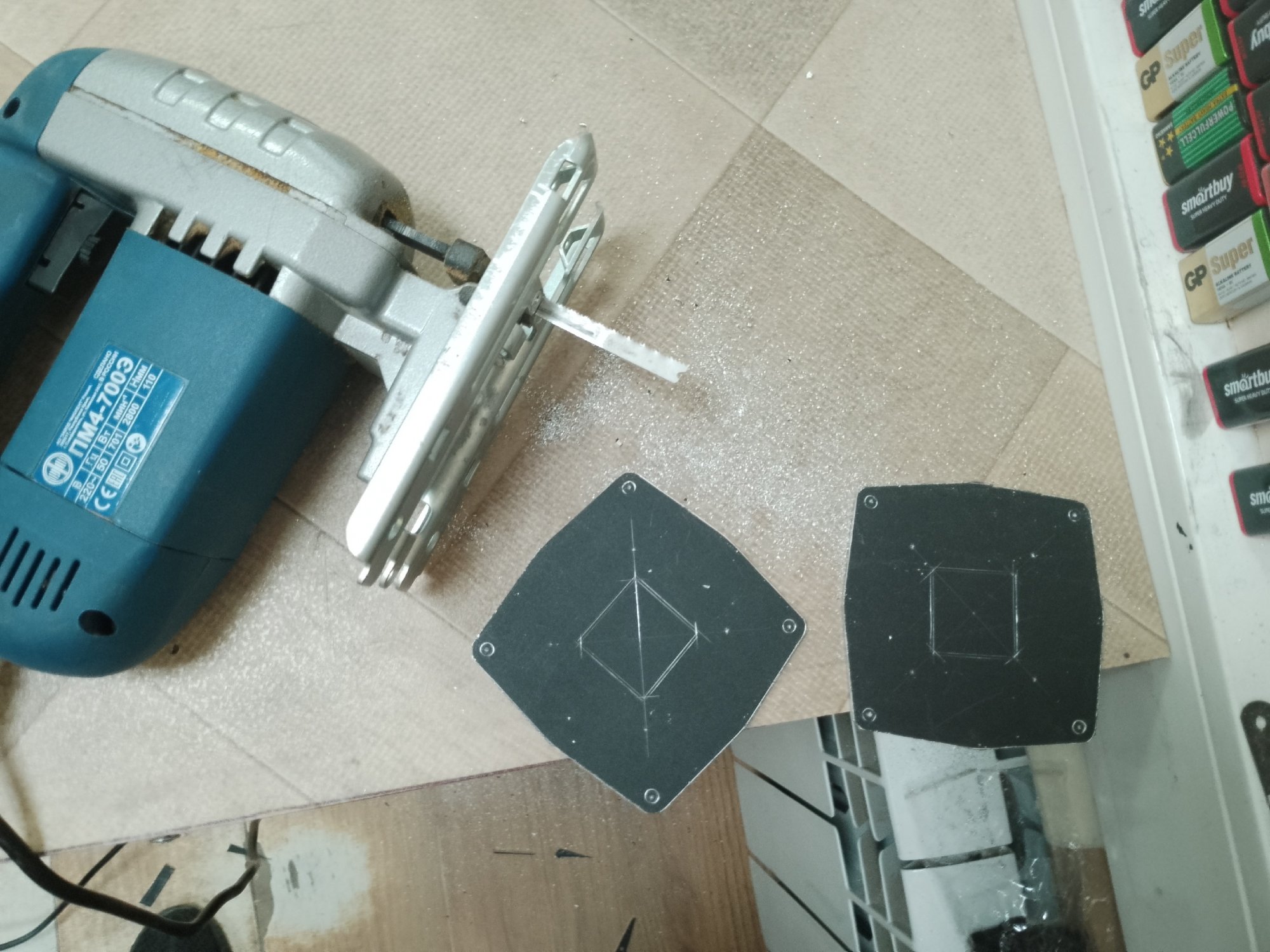

Надо отмыть тыльную сторону от клея, и посмотреть, какого диаметра диски можно вырезать из этой донорской мембраны. А потом уже можно будет подобрать диаметр звуковой катушки.
Теоретически из квадрата 6х6 можно получить два диска диаметром 35 мм.
Диаметр ЗК требуется такой, чтобы внутренний диск, и внешнее кольцо имели бы равную или близкую массу.

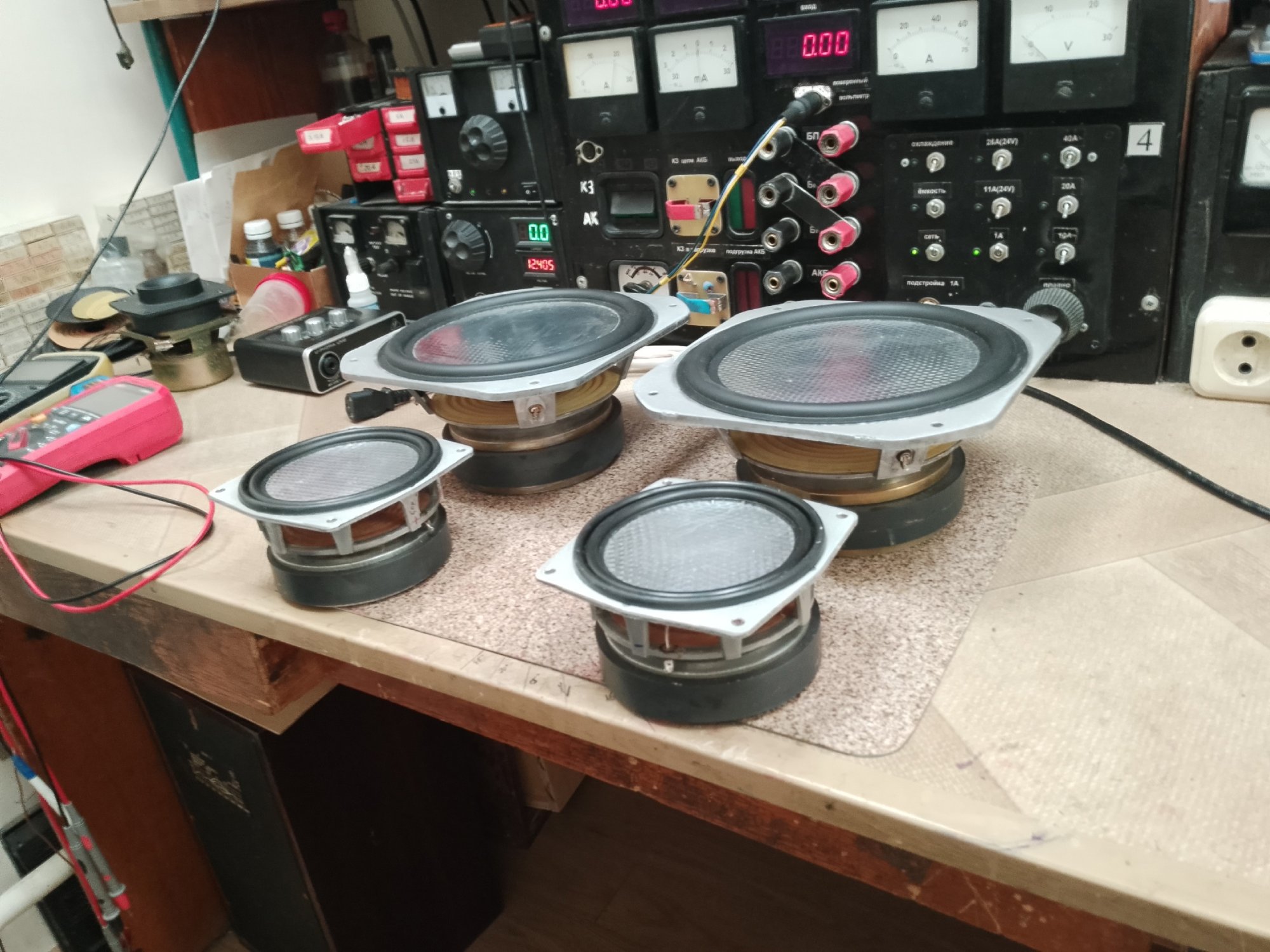

У меня есть доноры, и тоже планирую АС полностью на сотовых головках.
Но двухполосную.
Пенопласт не пойдет на мембрану?
У cerwin vega ВЧ пенопластовые купольные
Жесткость нужна очень высокая. Разве что полиимидный.

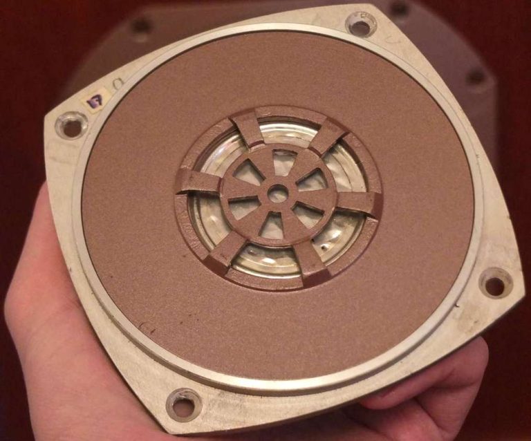

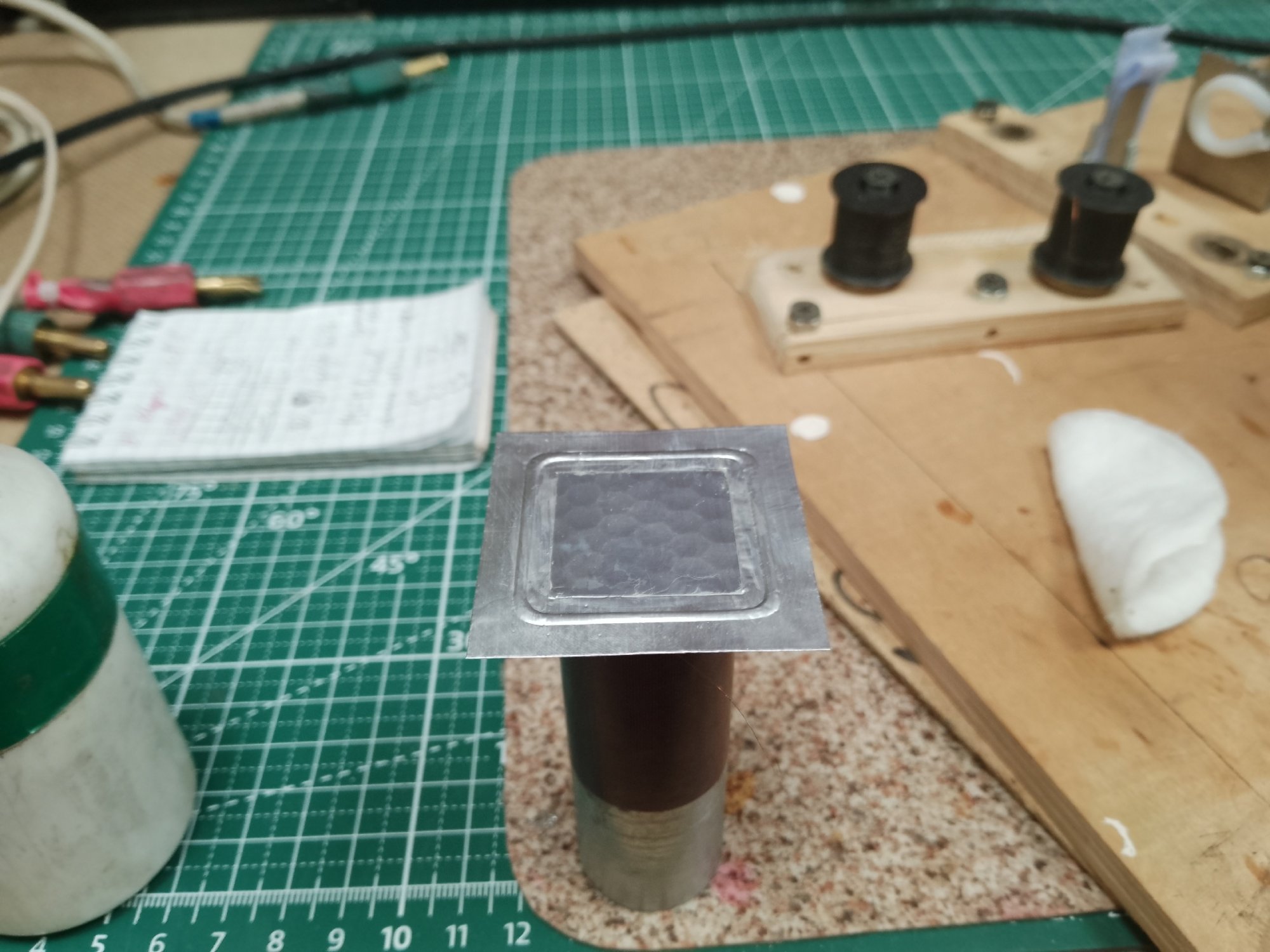

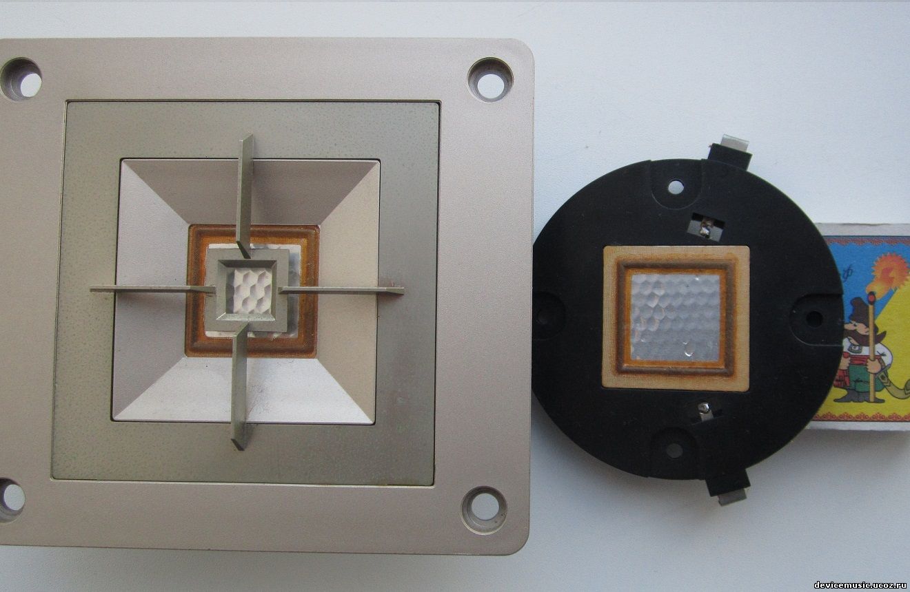

Т.к. диффузор оказался меньше ожидаемого, пришлось чуть изменить планы. Хотел пару круглых мембран 38мм как на 10гдв-5, но тут вариантов нет, распилил квадрат на 4 части, вышли маленькие квадраты по 3см, а так как углы скруглены у донора - пришлось так же скруглять и 3 оставшихся угла.
В теме с ремонтом динамиков у Святослава (очень полезный ресурс, за это отдельное спасибо) видел в разборе сотовые пищалки сони с мембраной квадратной формы:
Подумал, что смогу сделать нечто подобное.

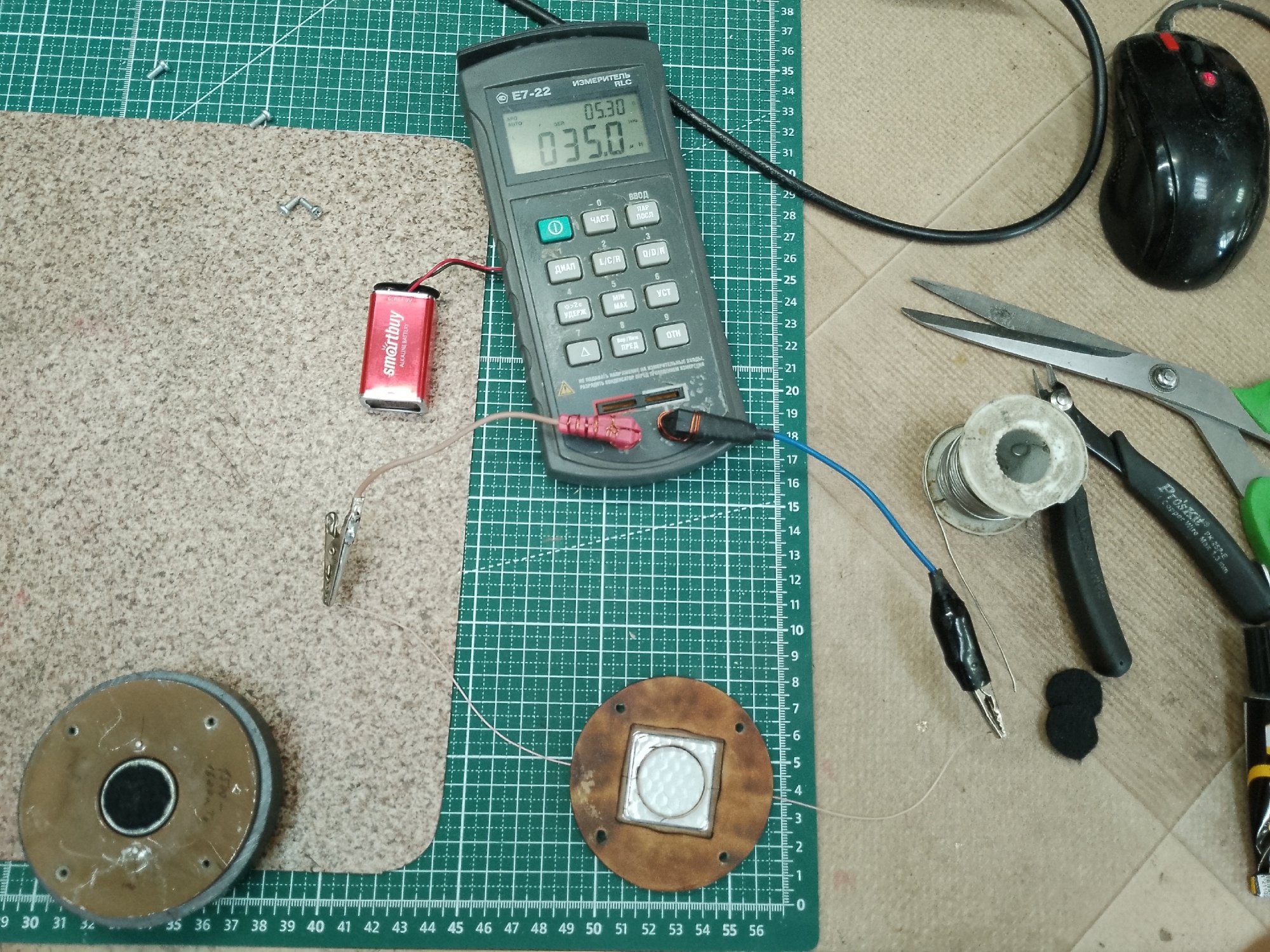

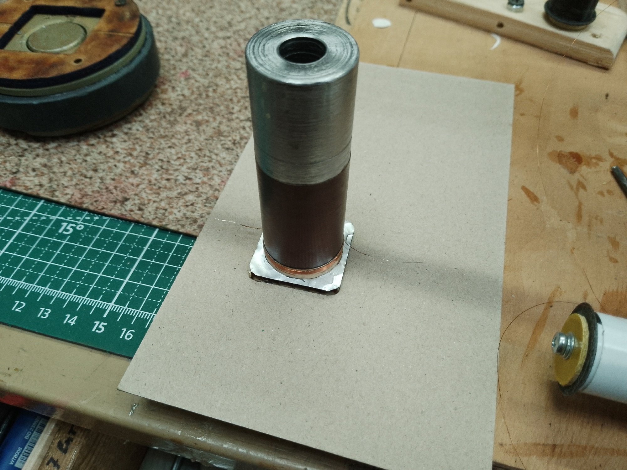

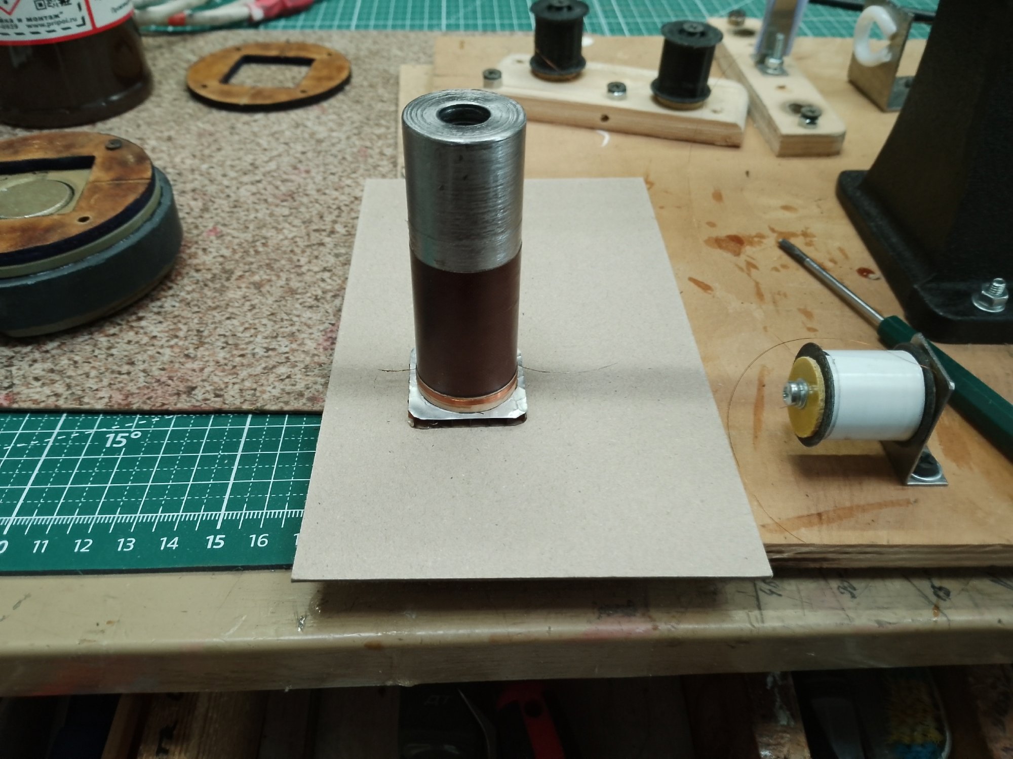

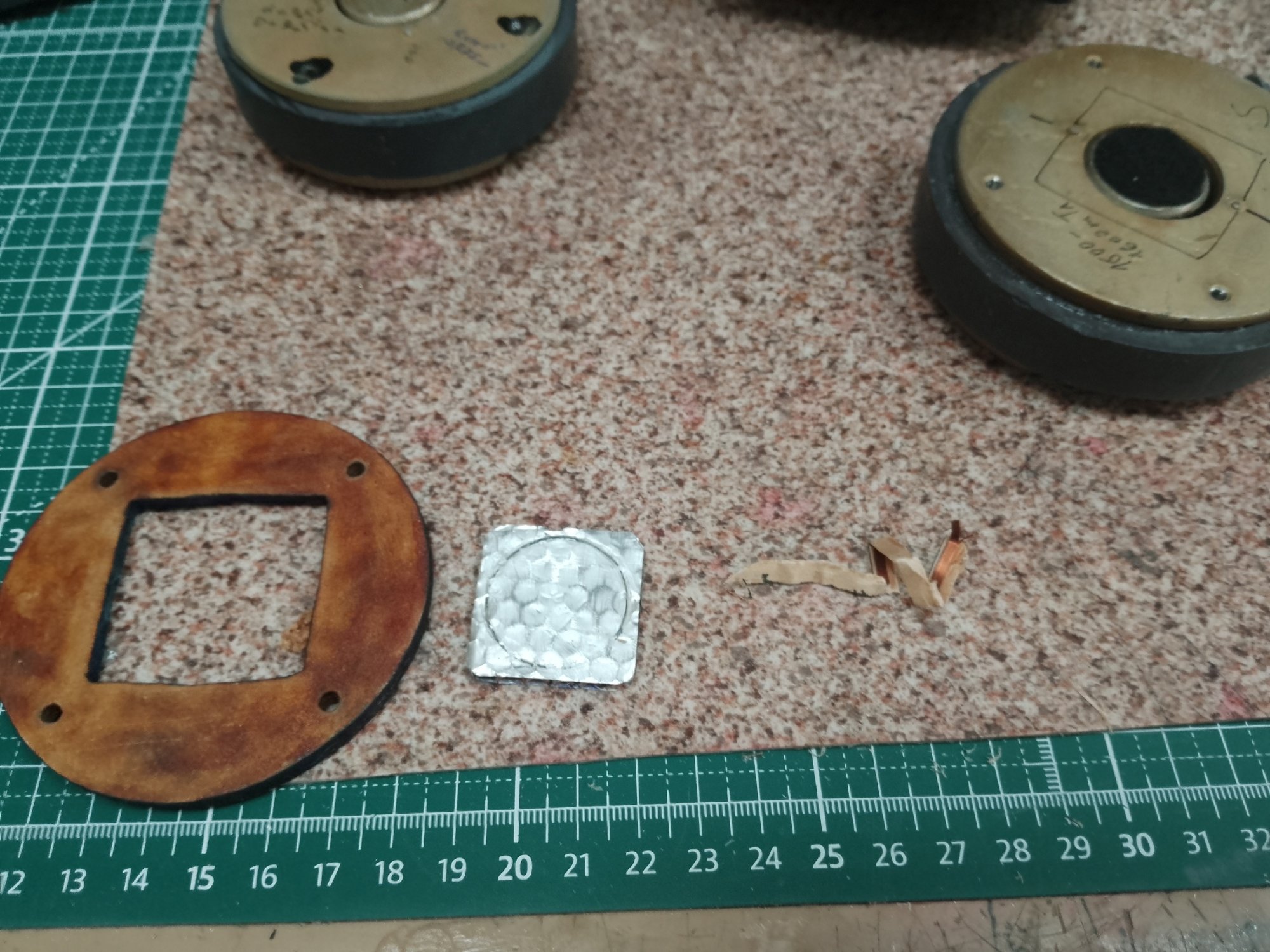

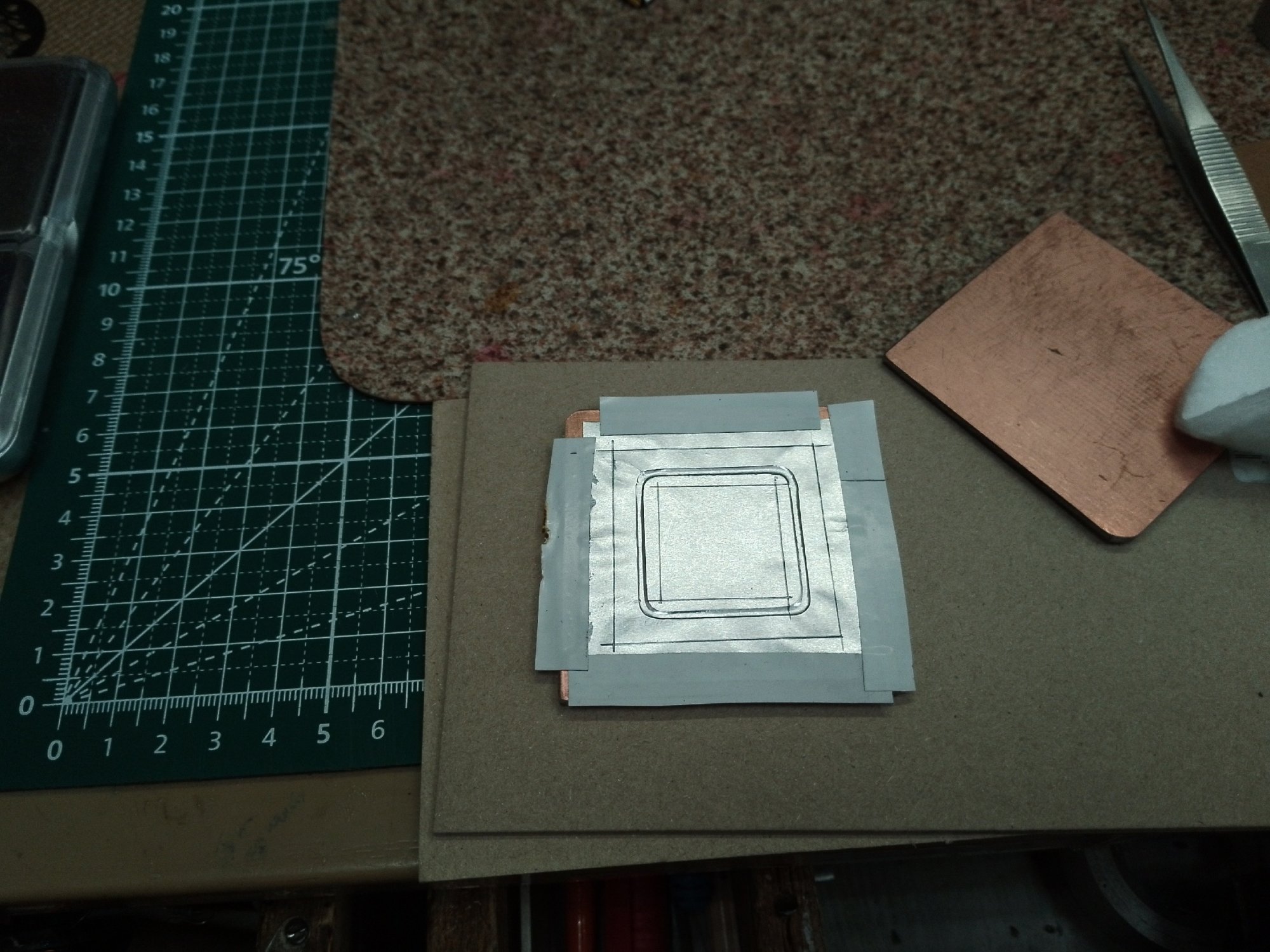

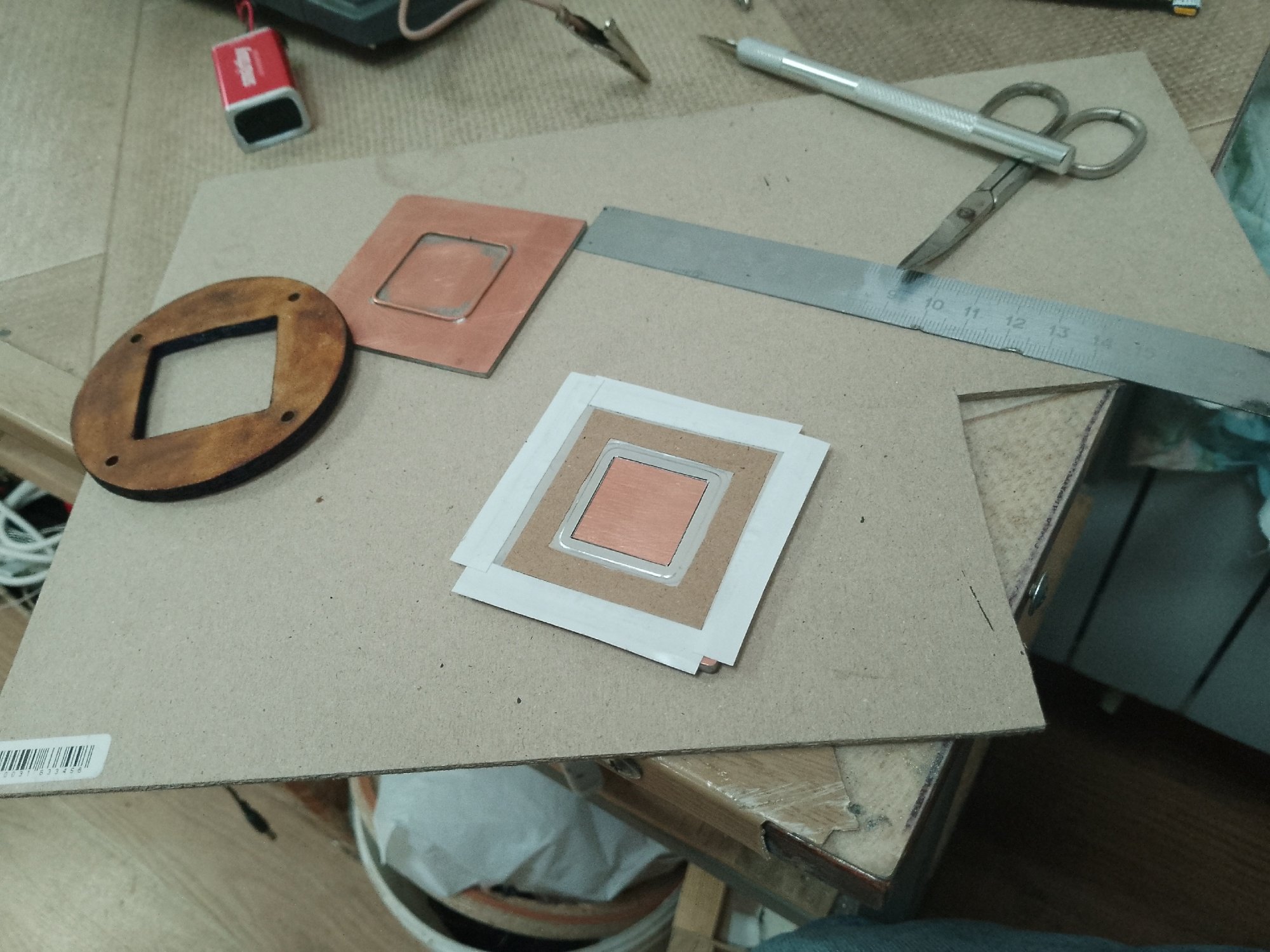

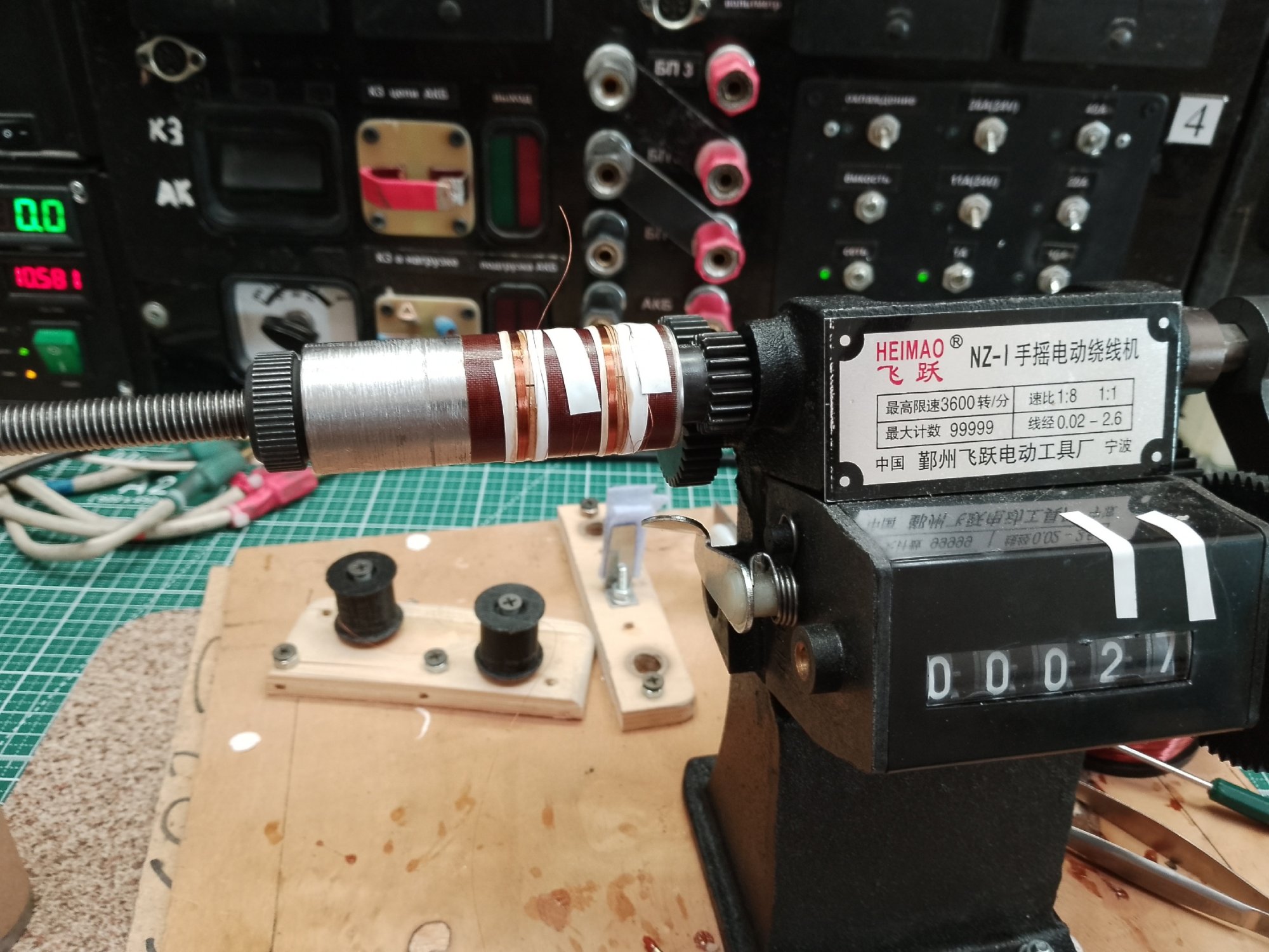

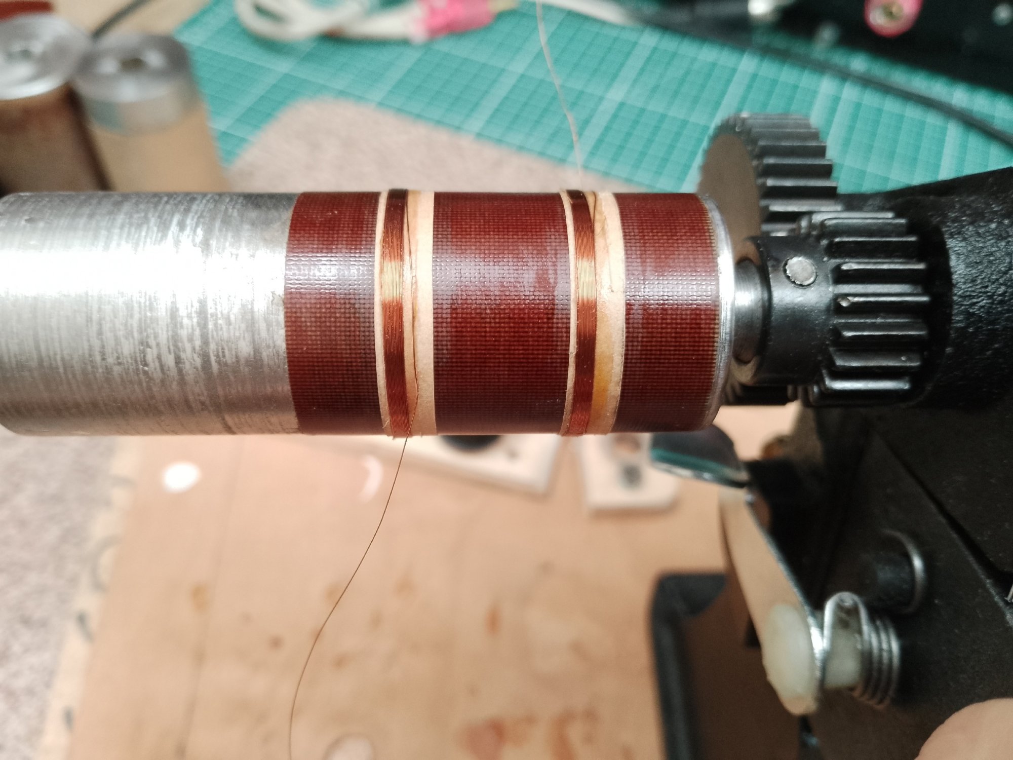

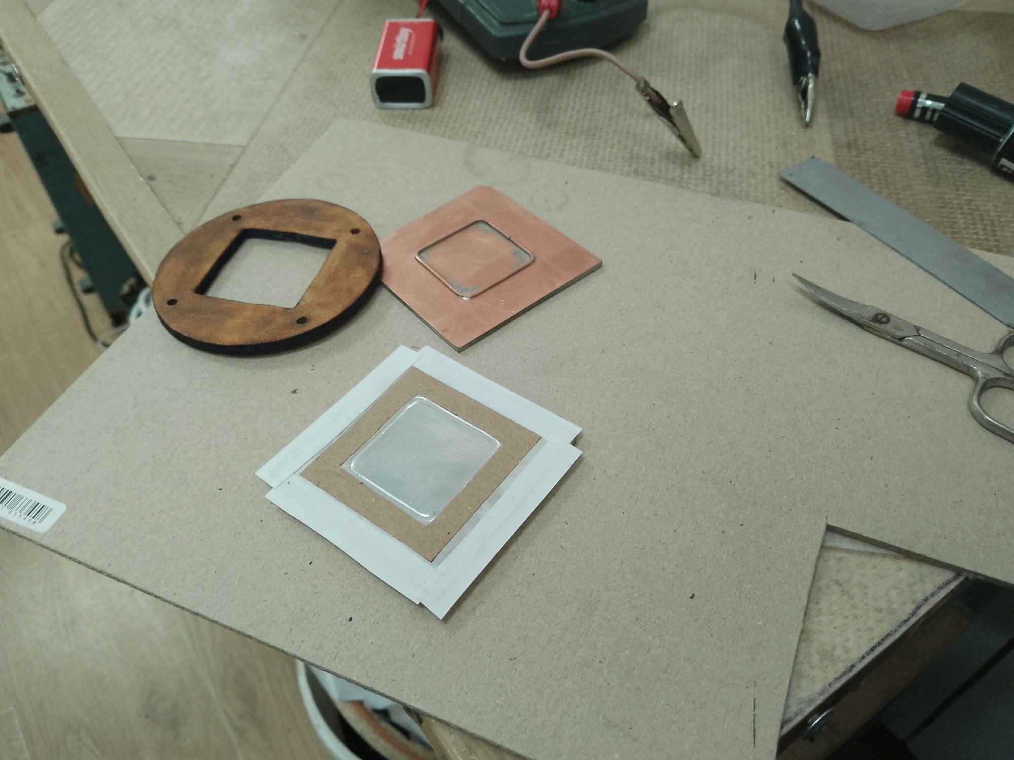

Намотал катушки - 25.4мм, каркас 5мм, высота намотки 2мм, провод 0.09мм, 14-13витков первый и второй слой соответственно.

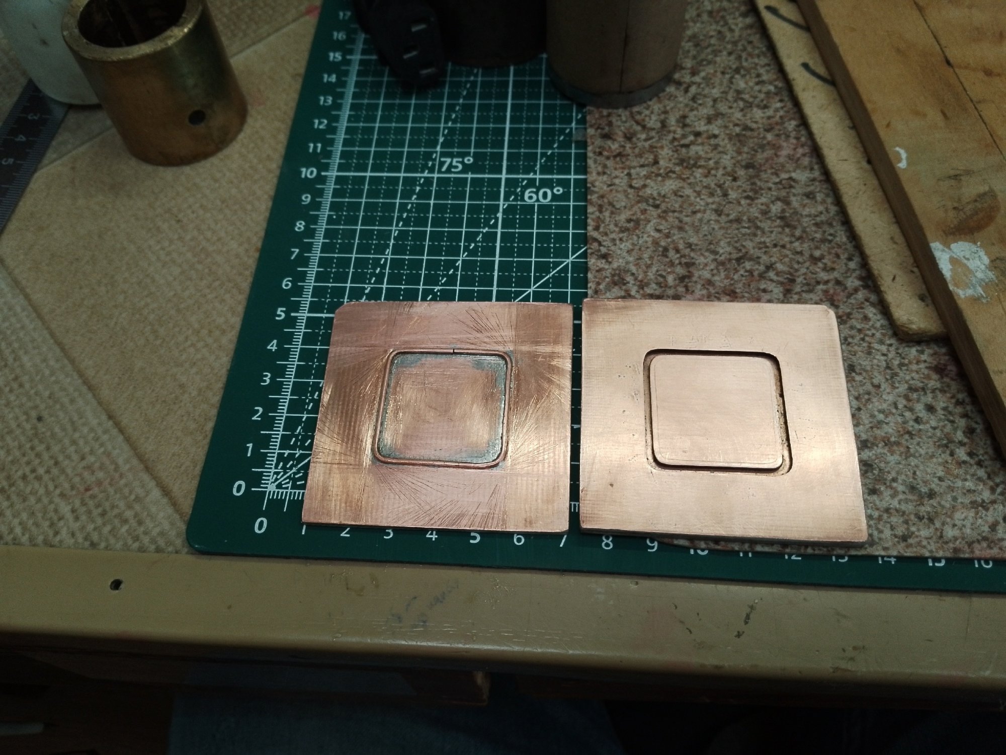

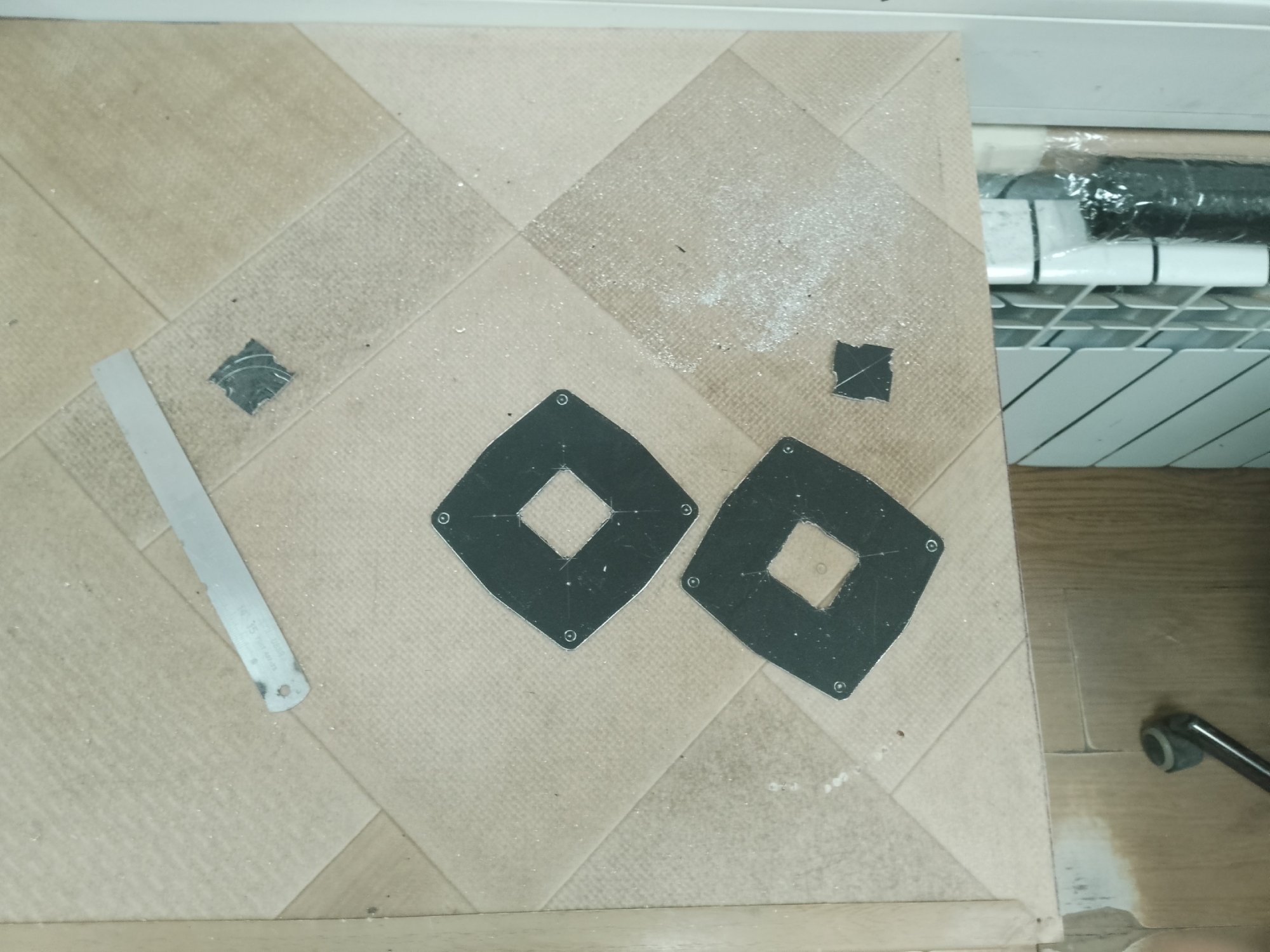

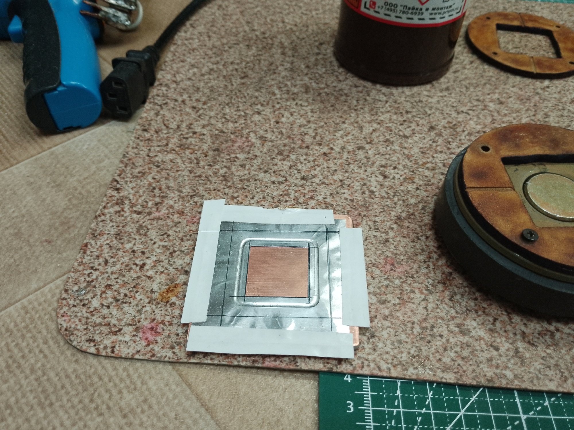

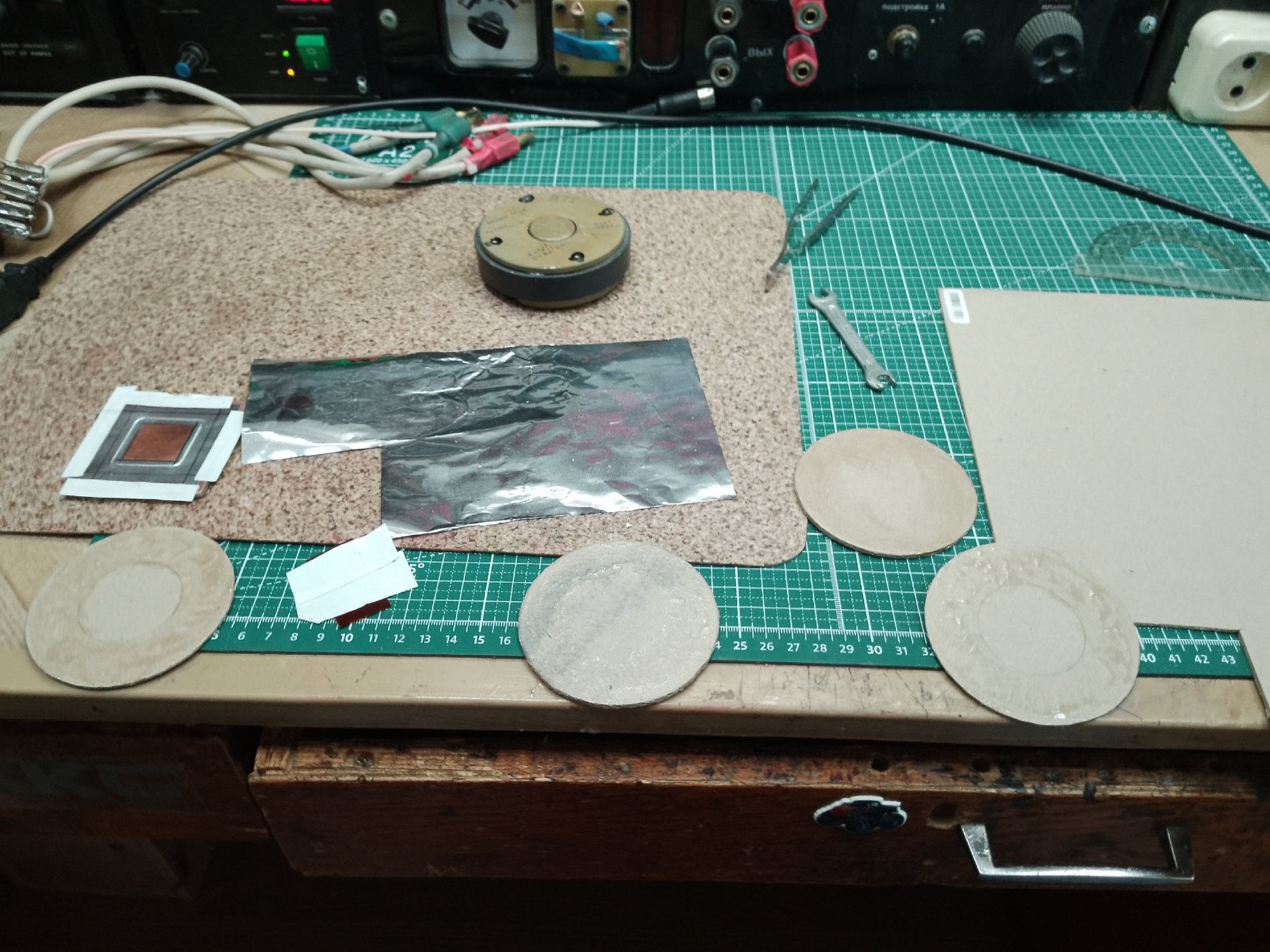

Из фольгированного текстолита сделал форму для подвеса
Попробовал сделать из шёлка - не вышло, вернее то что вышло - не устроило, там видимо нужна хорошая стальная пресс-форма.
У 10гдв-5 подвес из фольги, прикинул, что можно так же.

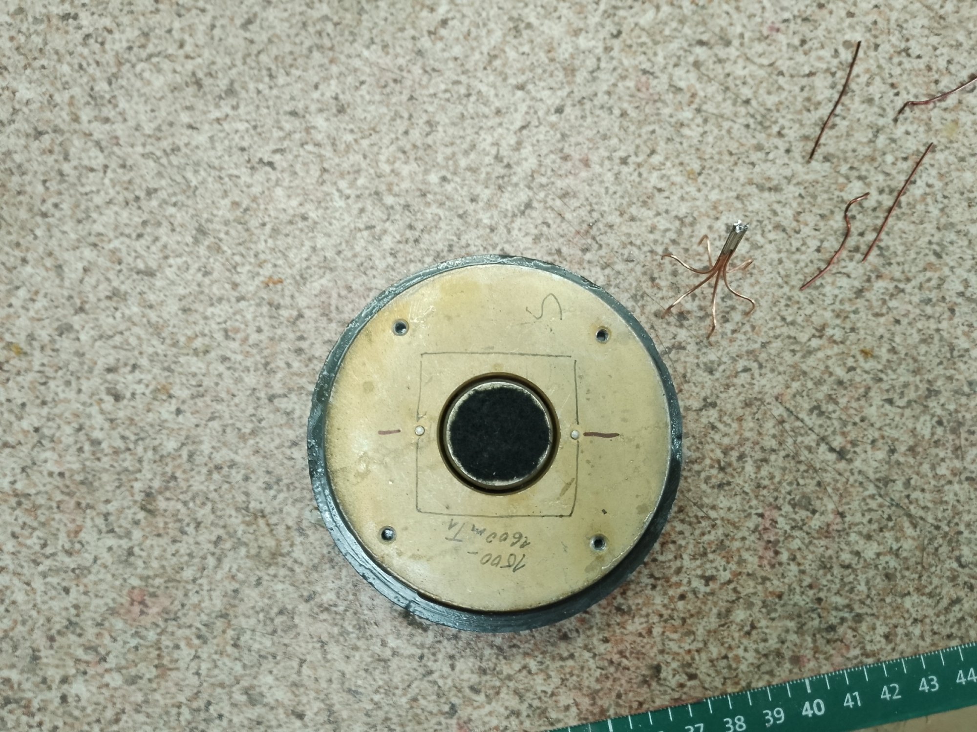

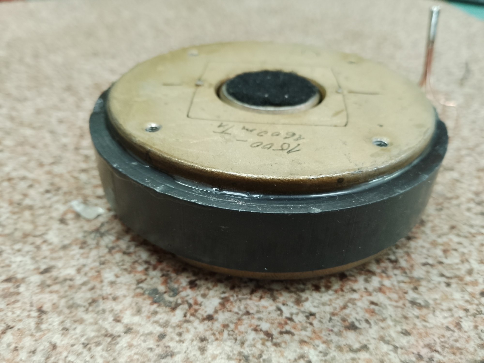

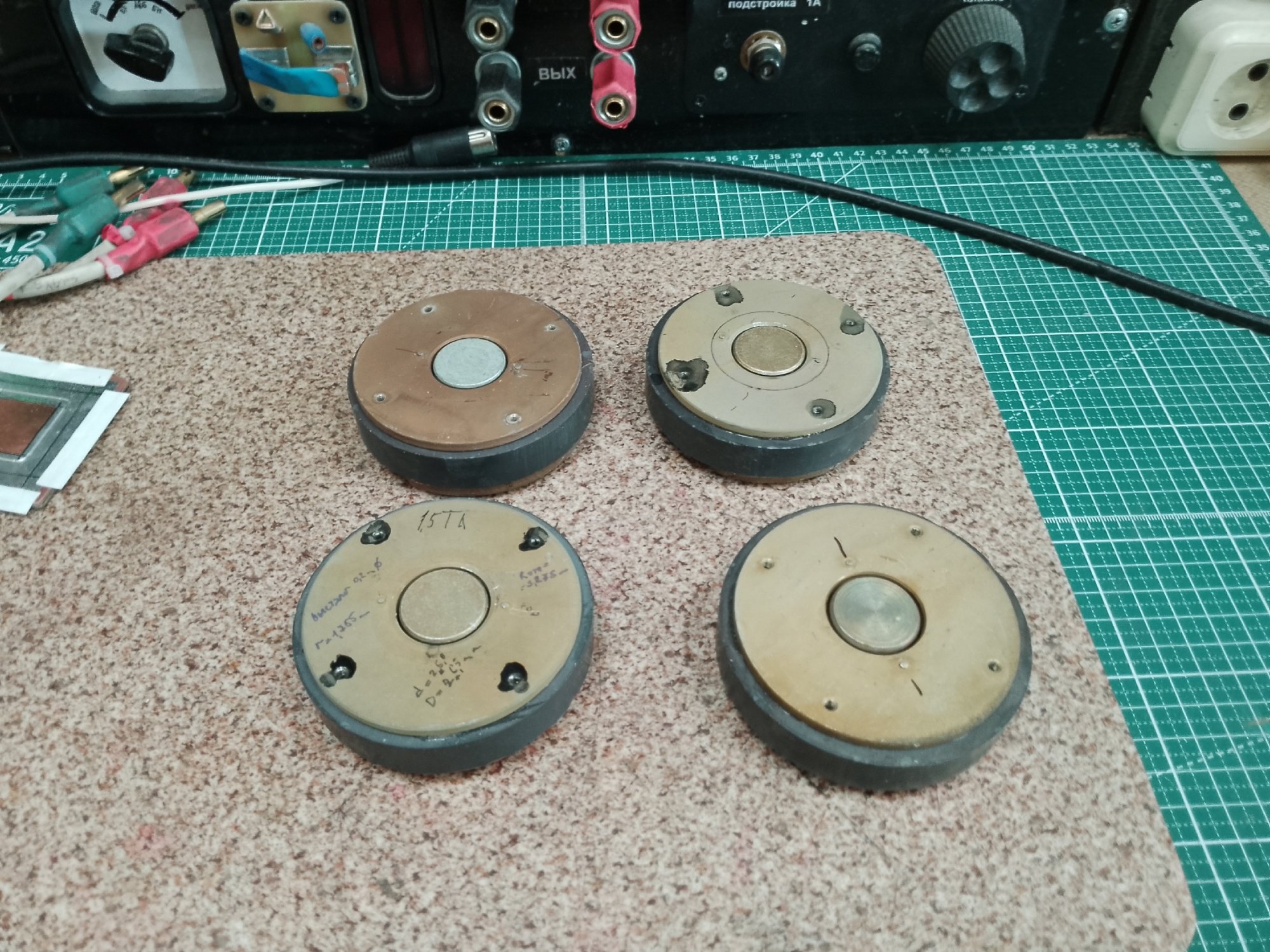

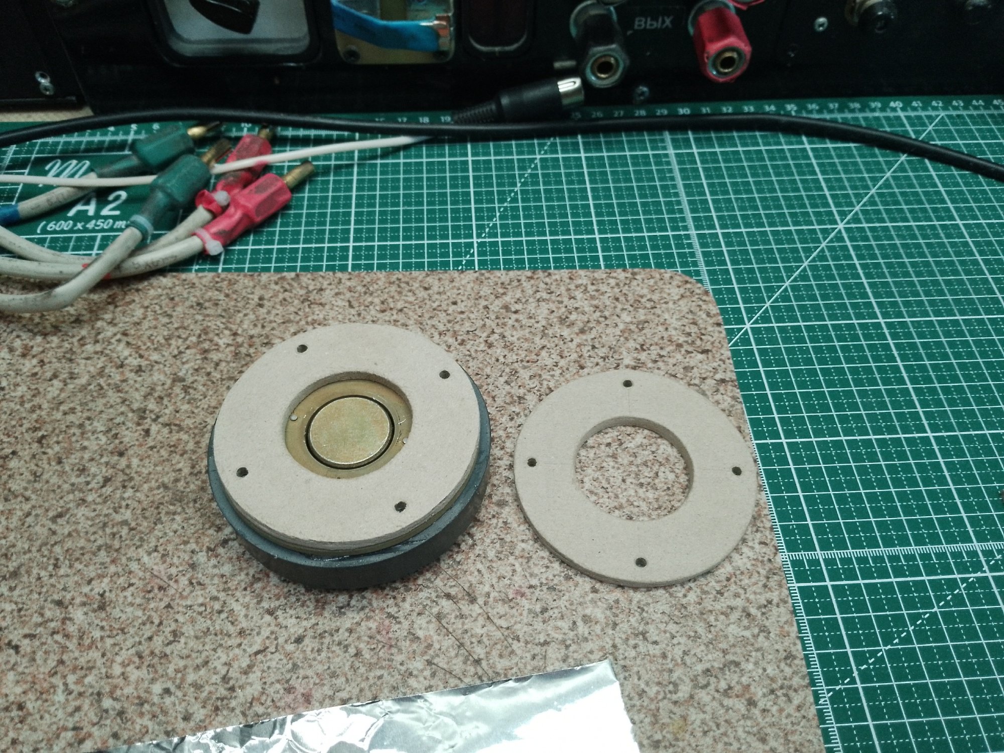

Магнит планировал использовать от 6гдв-4 (у меня их 4 штуки - можно выбрать одинаковые), там фланец толщиной 4мм, но из-за фасок индукция максимальна на участке 2мм,
потому высота намотки тоже 2мм. Выходит, что положение каркаса катушки в зазоре 0.5+2+1мм (3.5мм), выше зазора остаётся 1.5мм +толщина мембраны -3мм, итого 4.5мм.
Это толщина проставки на которую будет клеиться подвес. Эту толщину я подобрал склеив картон 2мм и 2.5мм.
Сначала сделал круглые отверстия, а затем допилил до квадратов, жирно покрыл БФ2, дал впитаться в картон и запёк.

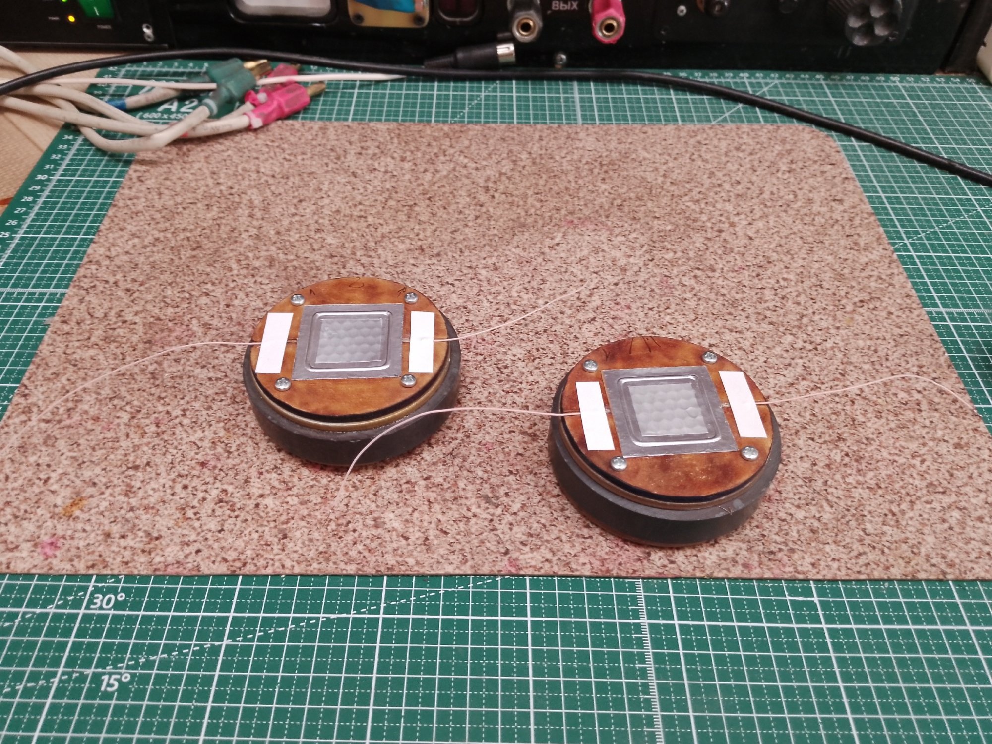

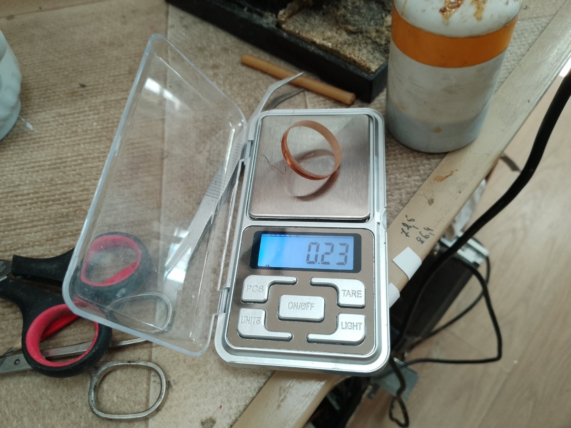

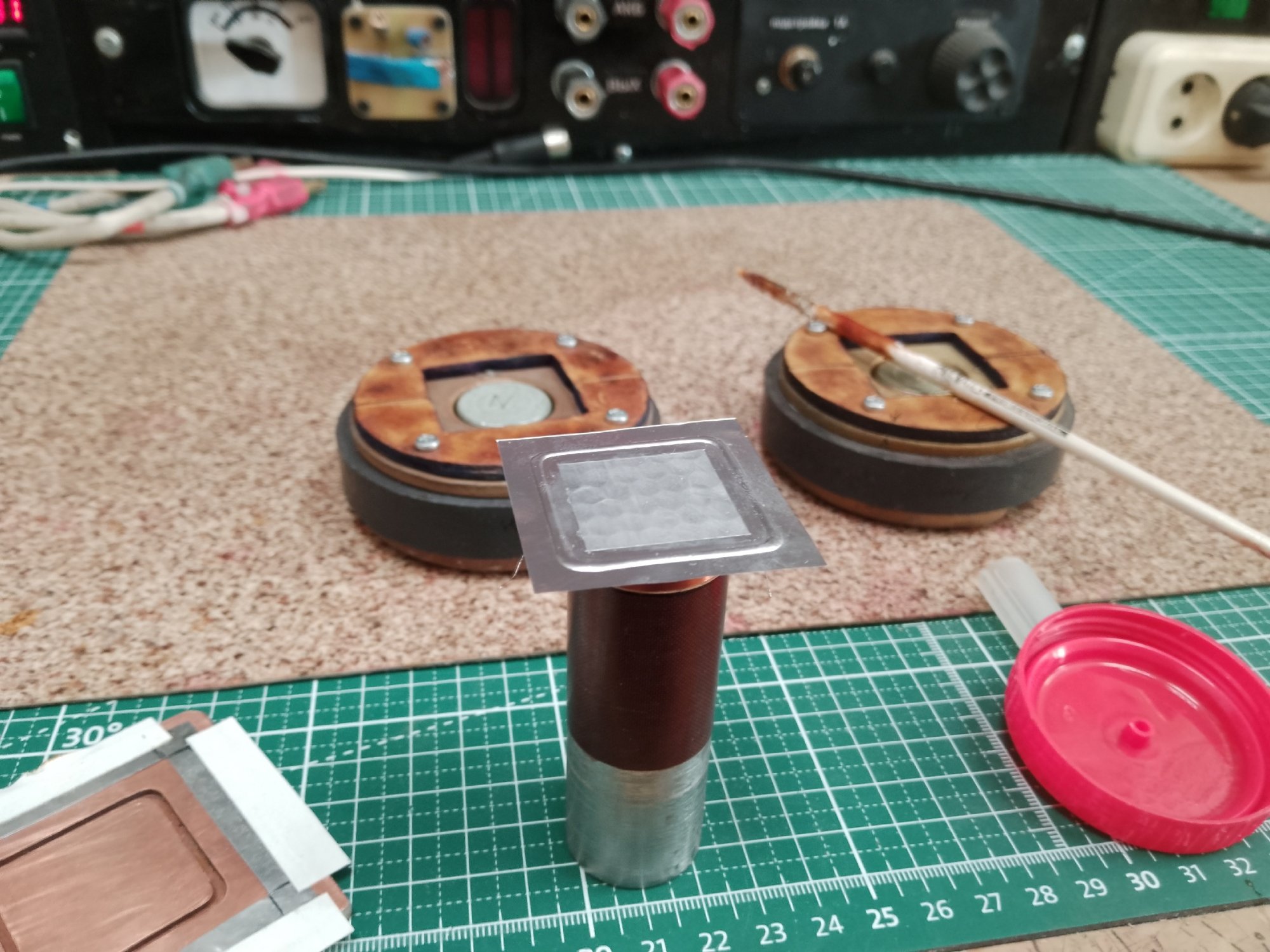

Приклеил катушки к мембранам

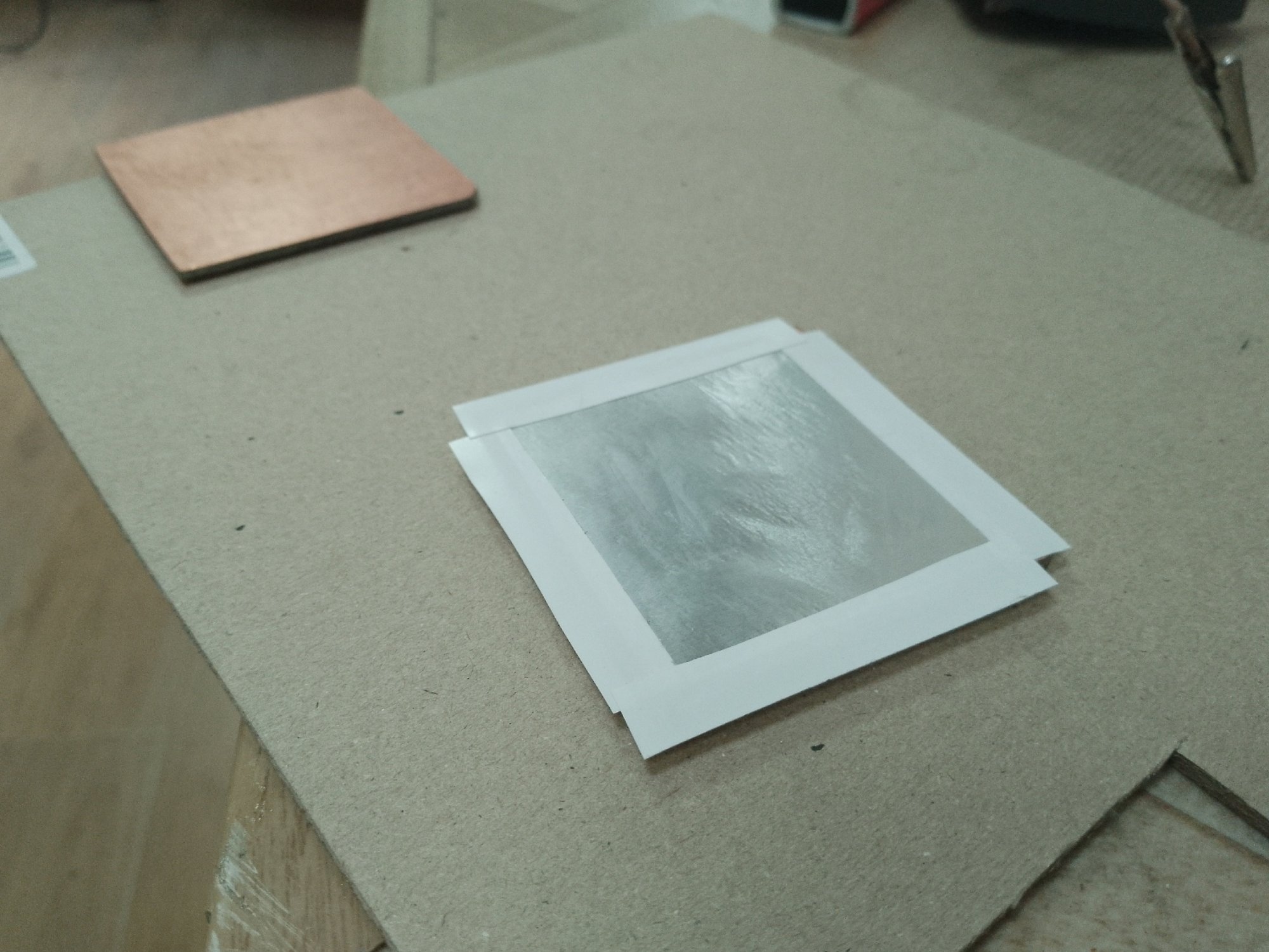

Аккуратно выдавил подвес из фольги 0.019мм
Магниты промерял тесламетром, два более менее одинаковых с индукцией 1.55-1.6 Тл по зазору, два не очень одинаковых, один 1.6, второй тоже, но со смещённым зазором там перепад 1.4-1.6, взял одинаковые.

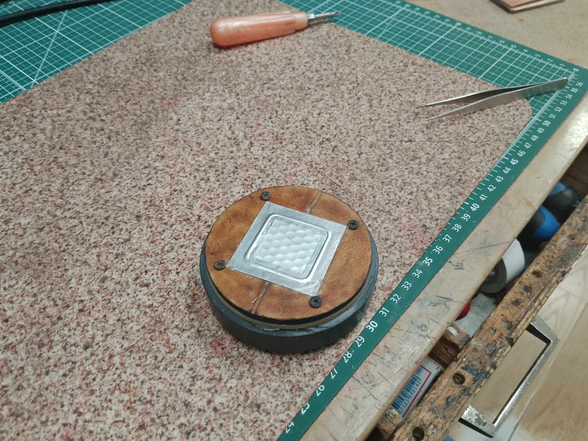

Приклеил подвес

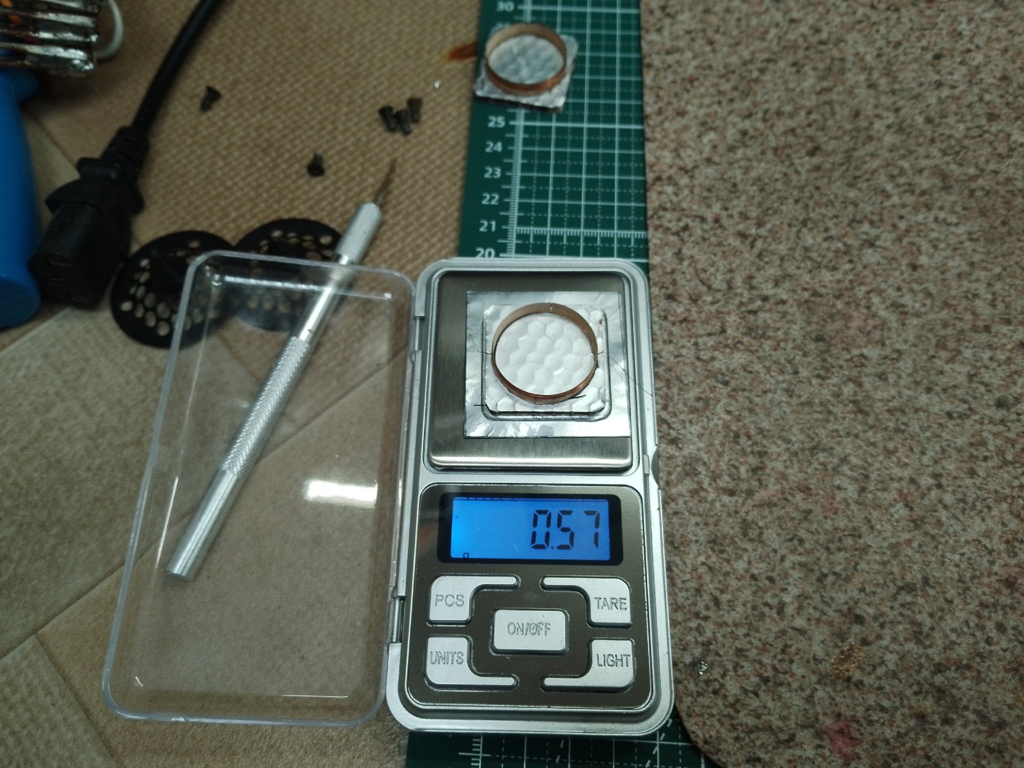

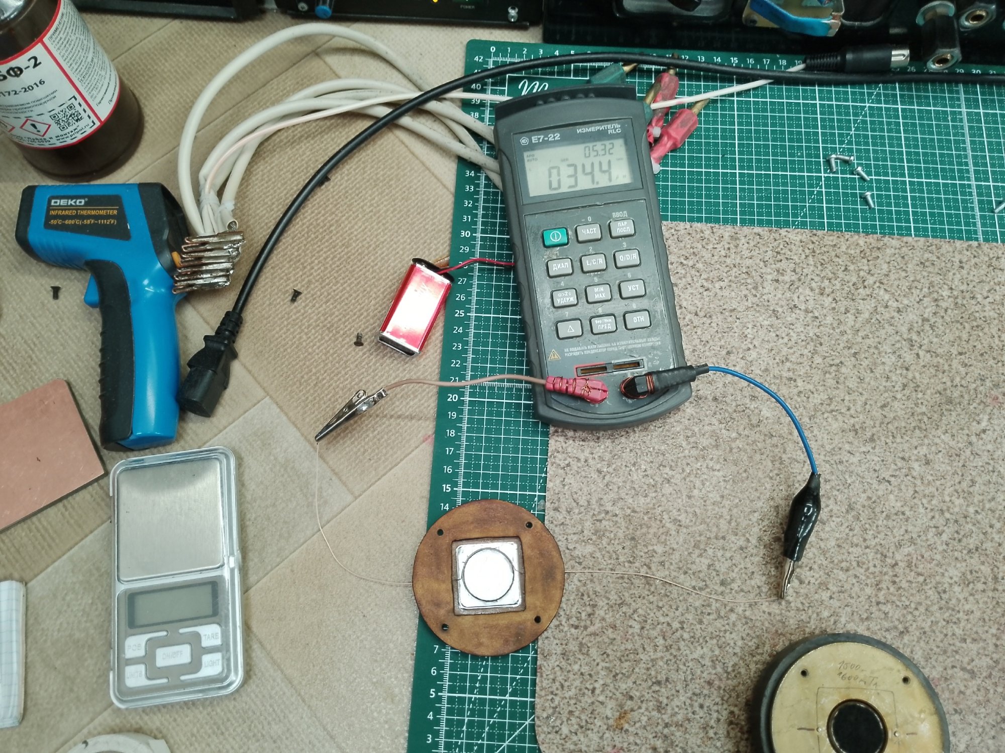

Вес подвижки в сборе

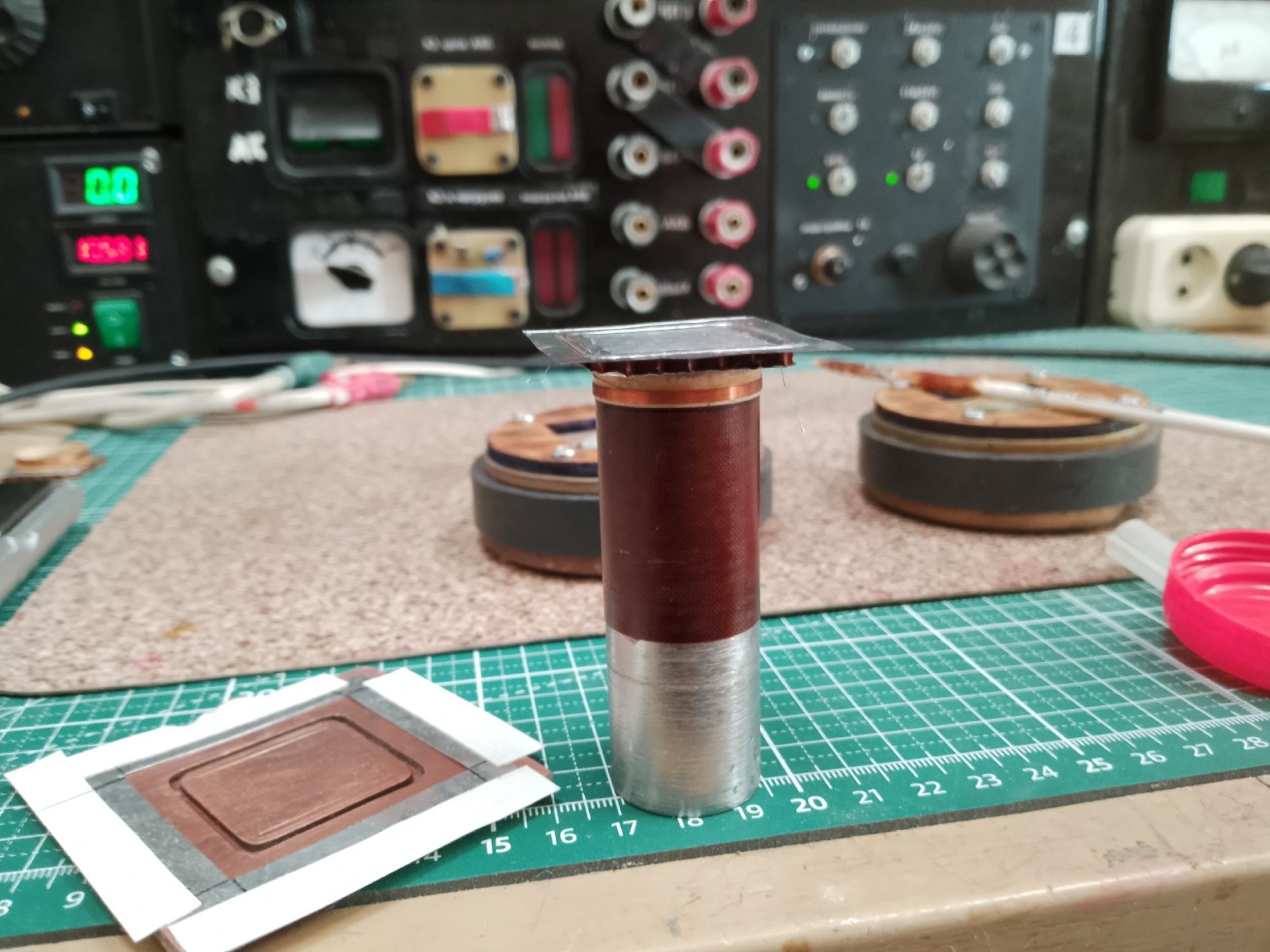

Центровка-вклейка

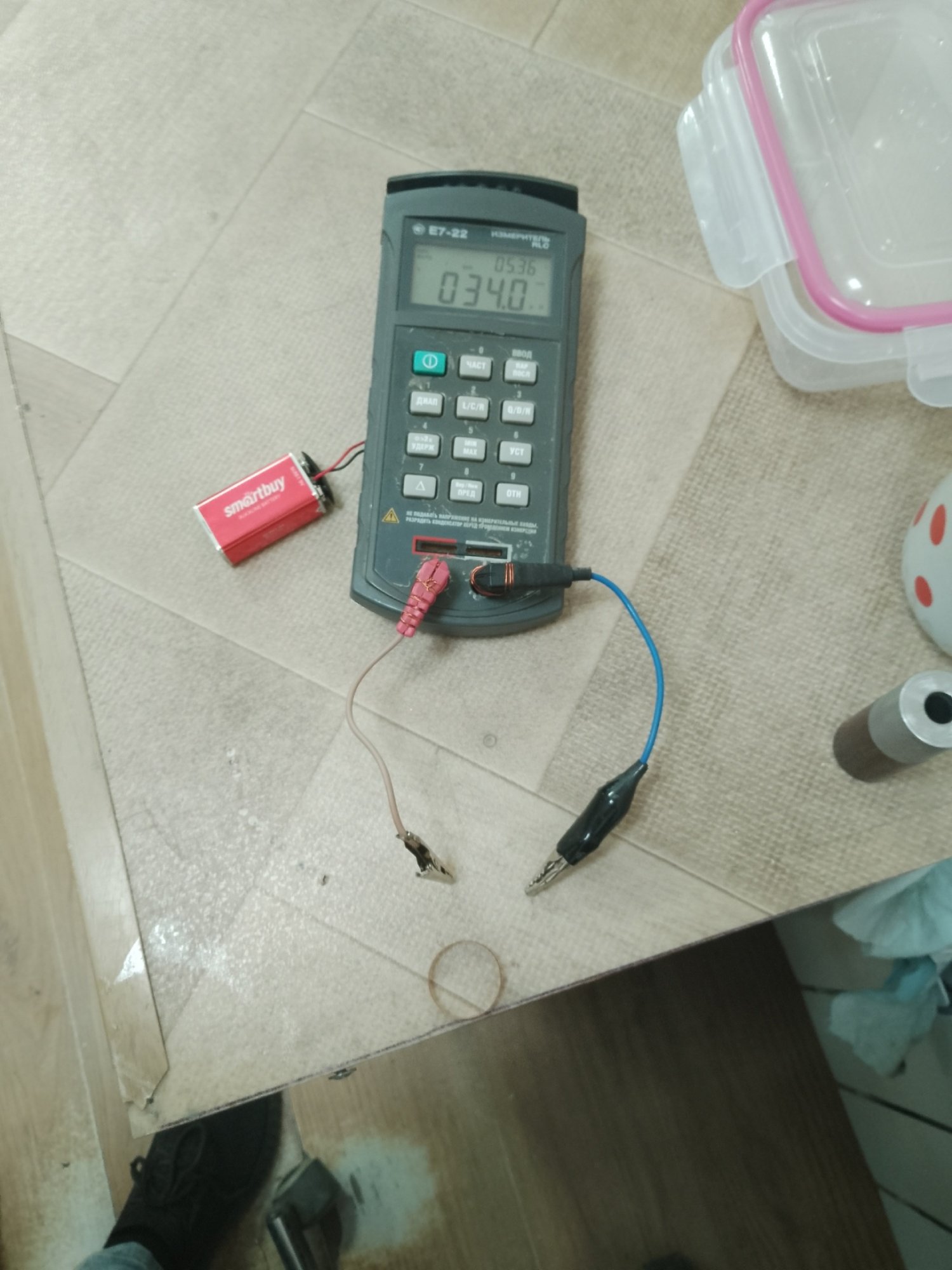

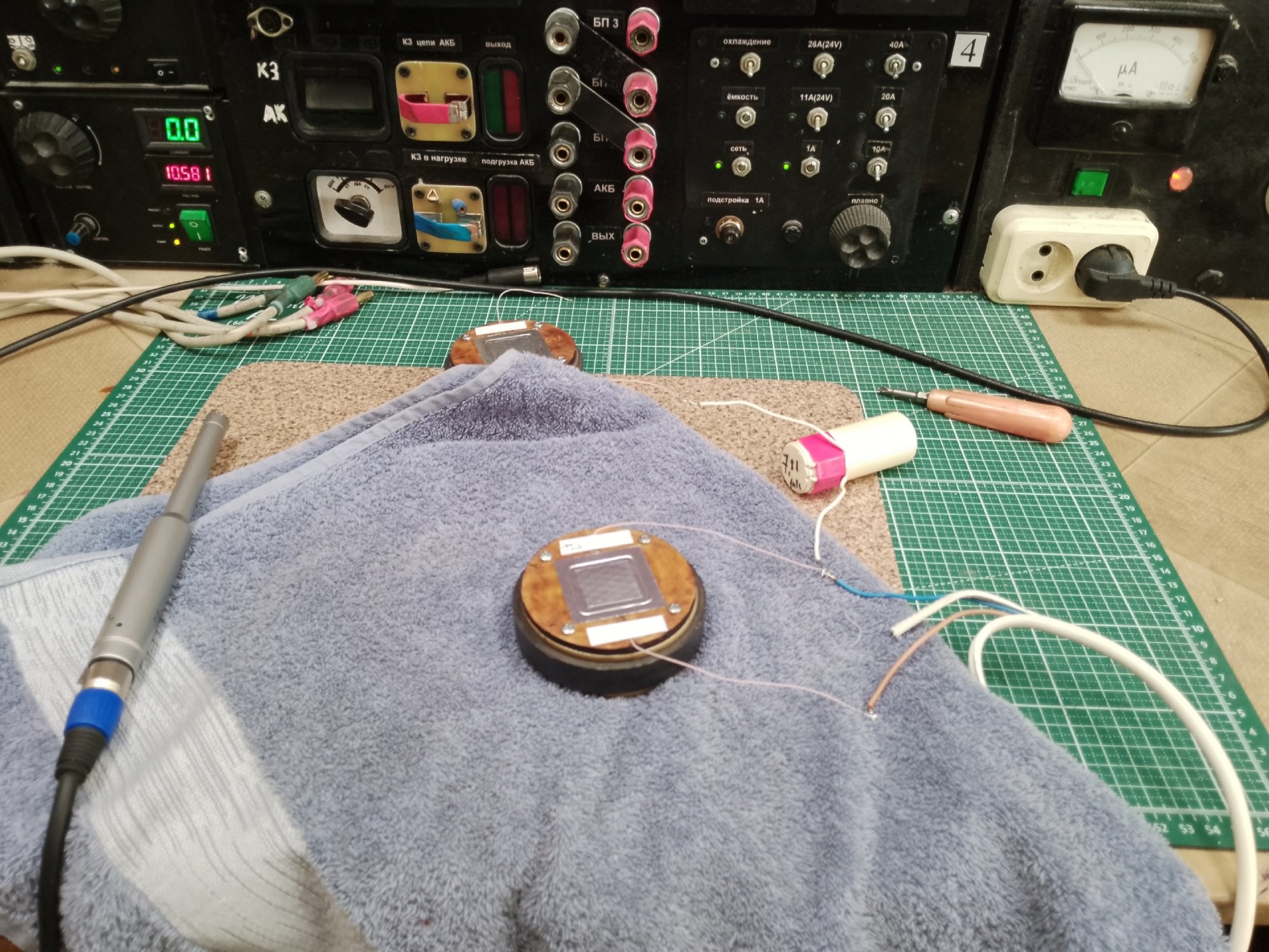

Когда подсохло - снял подвижку померял индуктивность
Сопротивление 5.3 - 5.32 Ом на 1кГЦ , индуктивность - 35 - 34.4 мкГн
Пока к LRC-метру был подключен, я им как генератором с частотой 1кГц воспользовался, выставил подвижку по наиболее громкому звуку и зафиксировал.
Потом подключил к усилителю и послушал. Я, честно говоря, не надеялся на что-то путное, поэтому звук сильно превзошёл мои ожидания. С конденсатором в 8мкф пищалка пыталась ещё сч диапазон воспроизвести, но самый приятный звук на верхах - очень детальный, и направленность достаточно широкая. Такую можно и в двухполоску.
Микрофоном тоже глянул

Это, как правило, фольга 30 мкм.
С таким подвесом - только в трехполоску. При низком разделе подвес будет быстро идти трещинами, из-за "усталости металла".

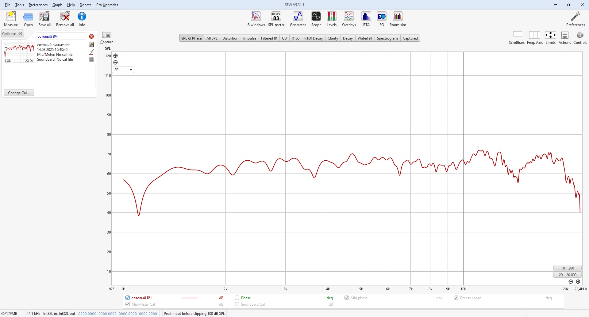

Первоначально ачх как обещал, с 30см, динамик лежал на столе.

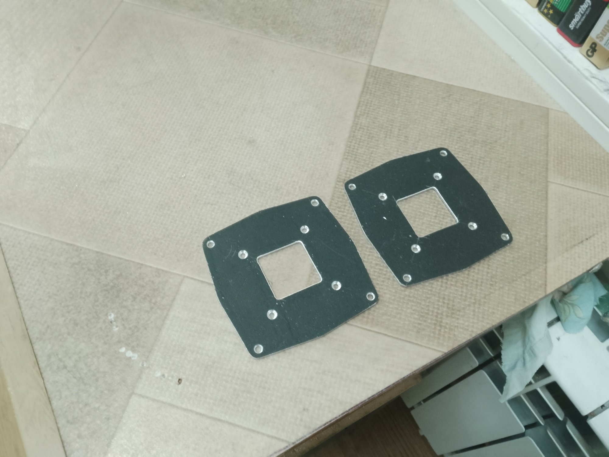

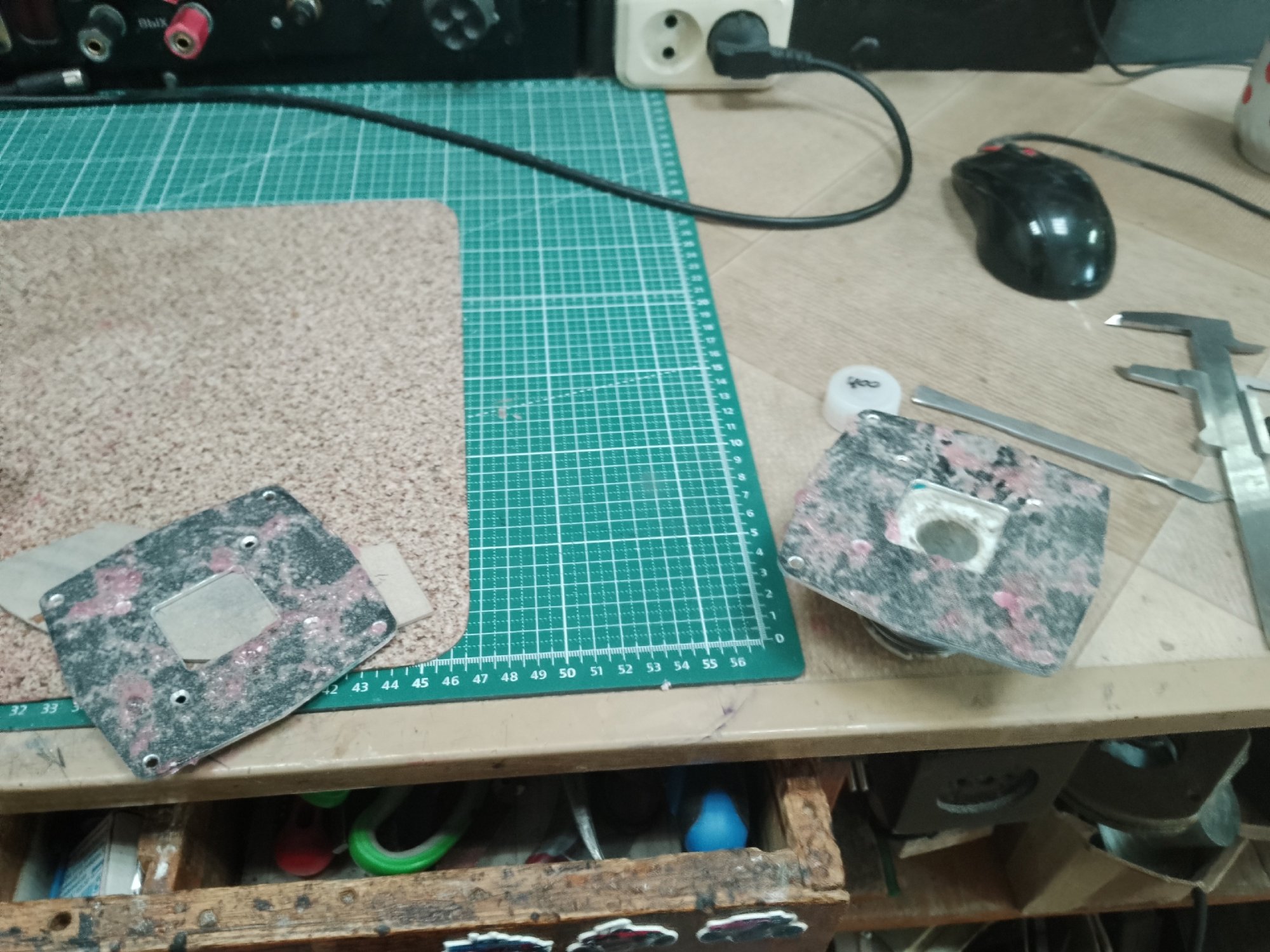

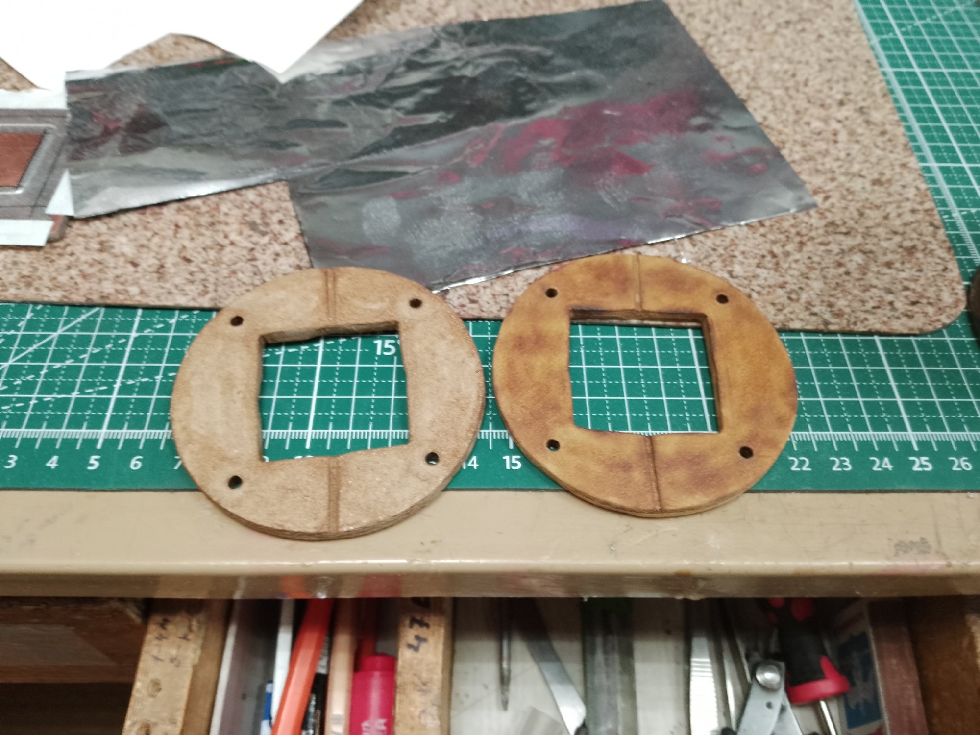

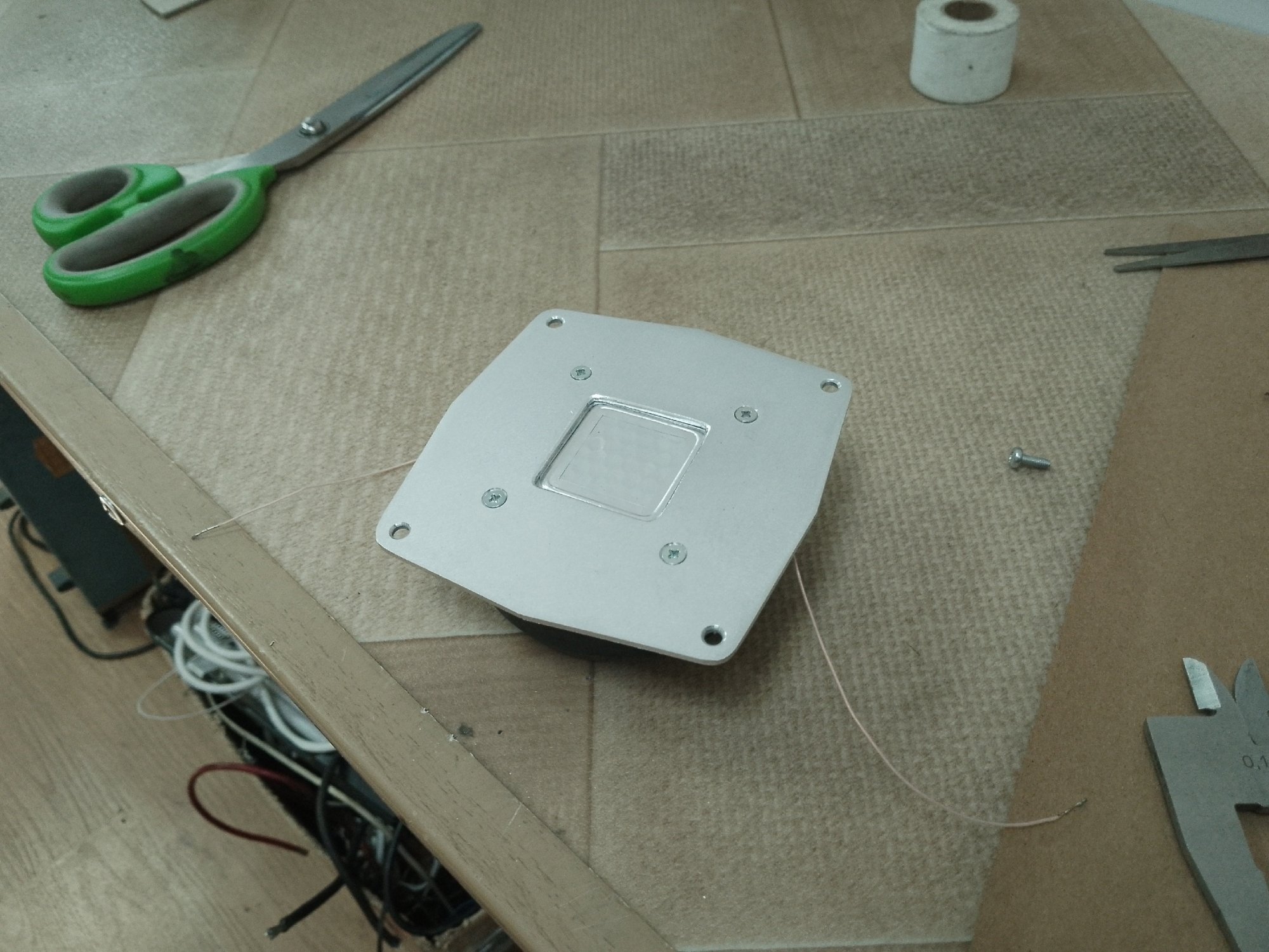

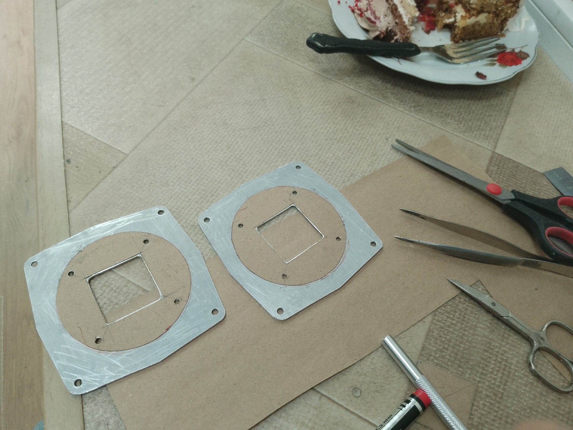

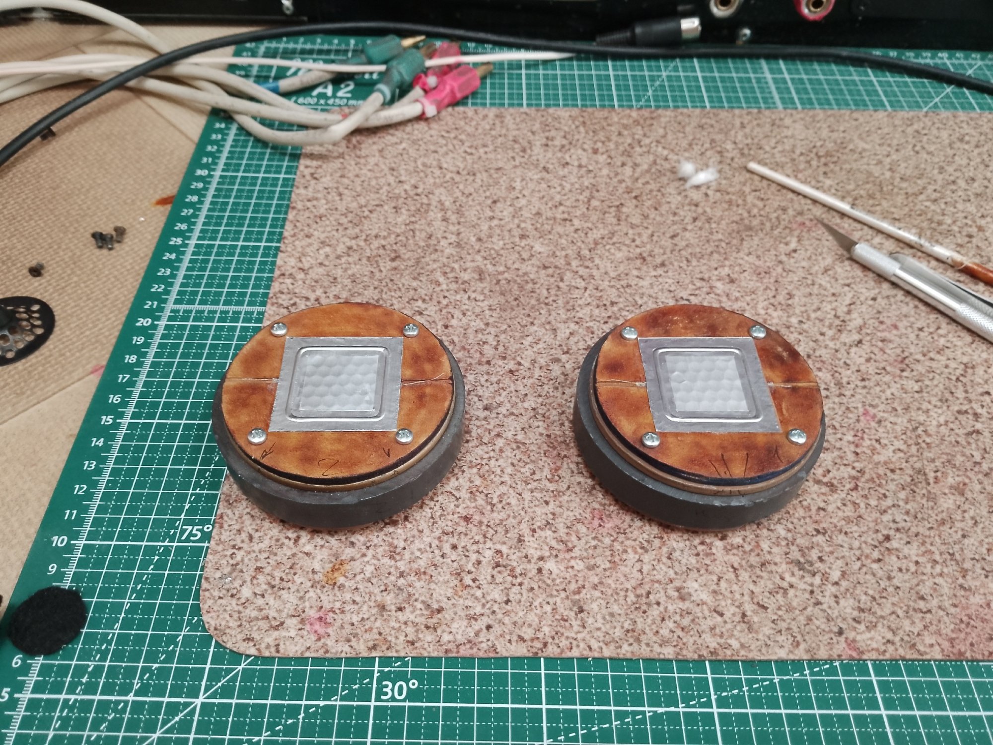

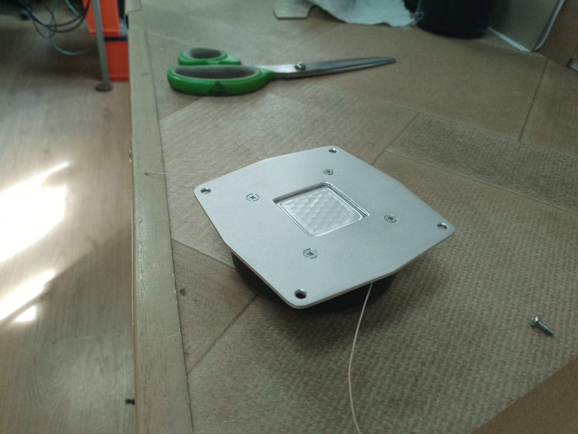

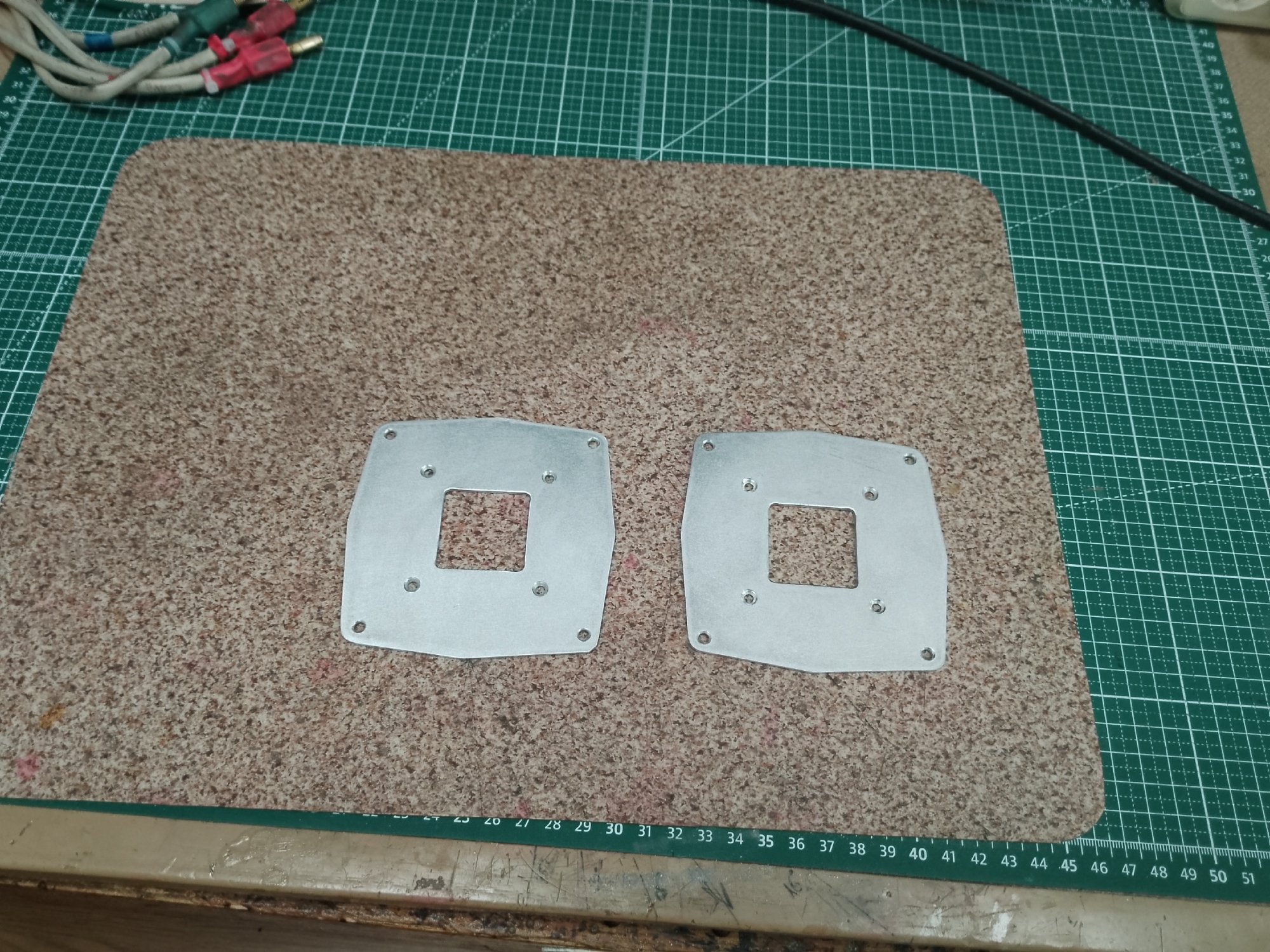

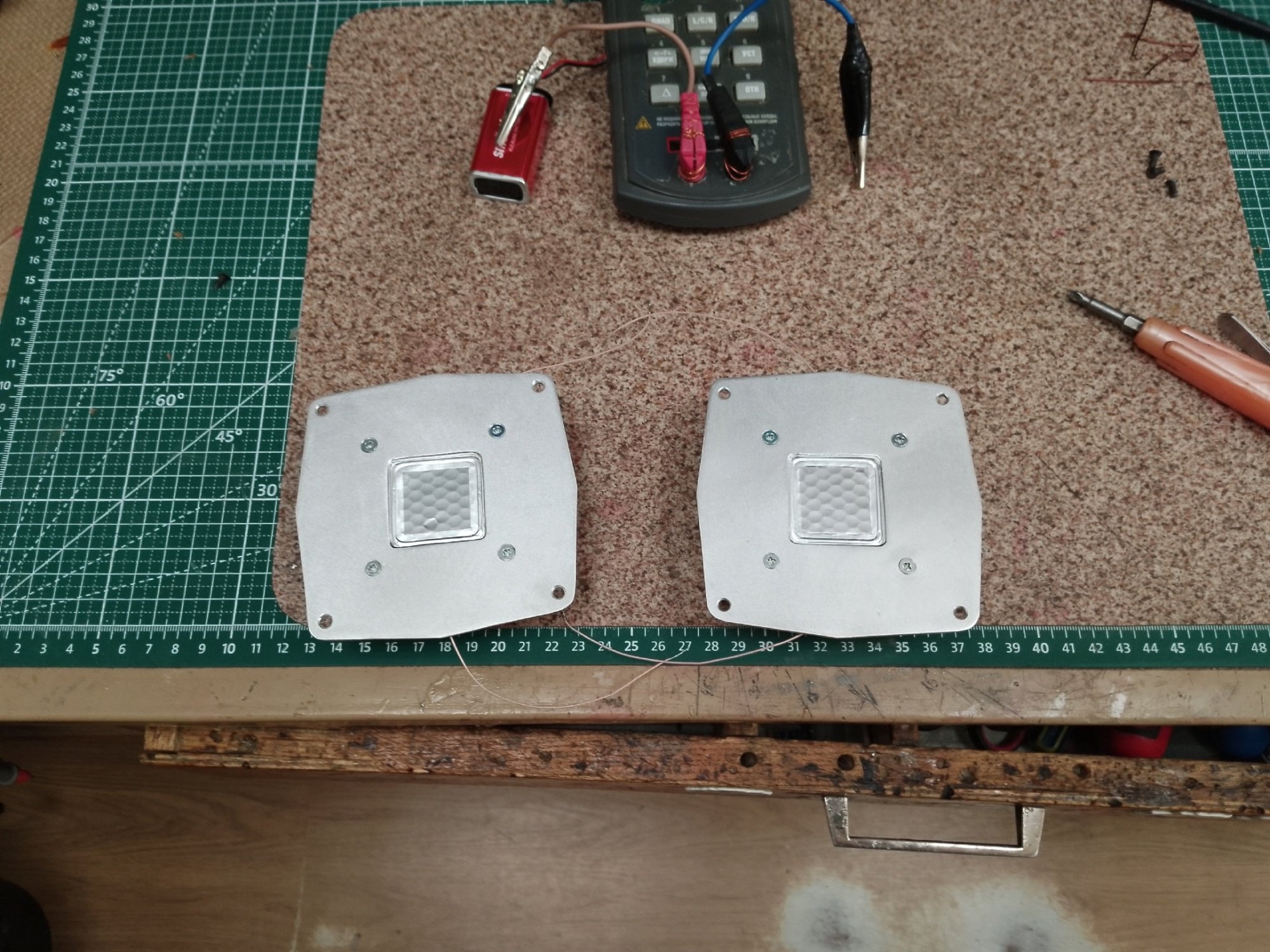

С утра начал делать декоративные фланцы-крепления
Разметил заготовки из 2мм какого-то алюминия, выпилил, рассверлил
Снял краску, зашлифовал поверхность, наклеил тонкую бумагу с обратной стороны

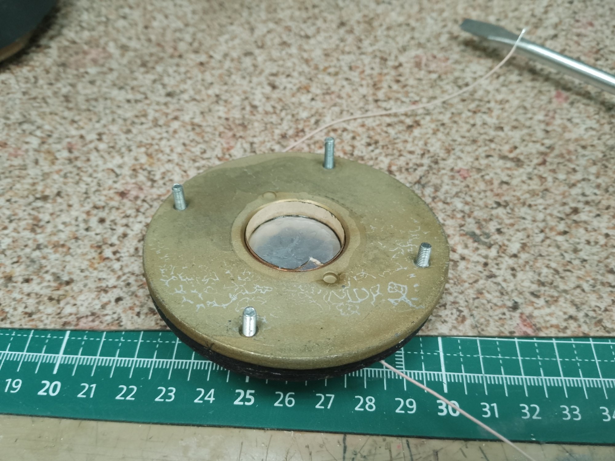

Сам динамик к фланцу собирался сажать на винты М3-потай, для этого зенканул отверстия, но винтов нужной длины - около 9мм не оказалось, поэтому я взял м3х25 и отпилил их под нужный размер. Вот только с размером я лоханулся, ориентировался по винтам от 6гдв-4 + высота картонной проставки+ высота алюминиевого фланца - но затупил и не подумал что с потай-головкой высоту фланца брать не нужно.

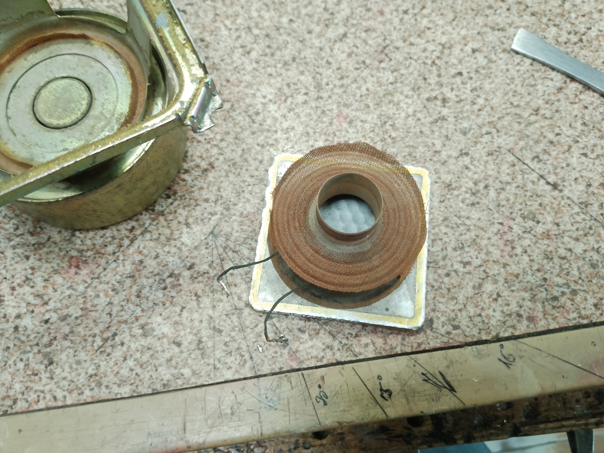

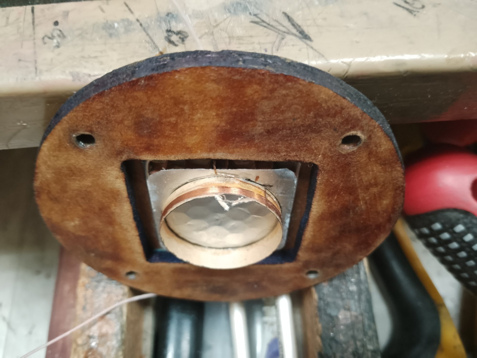

Винты вышли длиннее чем нужно и я в попытке плотно засадить головку винта во фланец услышал хруст со щелчком. Хруст - это винт упёрся в феритомагнит, а щелчок - это мс сложилась и заклинила. Когда я это понял - я попытался аккуратно снять верхний фланец магнита - вкручивая и поочерёдно подкручивая винты в отверстиях фланца, но увы, чуда не произошло
Катушка получила разрыв , теперь всё переделывать.
Сложности две - катушку клеил на цианакрилат, полностью отодрать от мембраны не повредив её - ну не знаю выйдет или нет. Вторая - МС собрать и склеить с индукцией 1.5Тл без намагничивалки не смогу. Придётся взять МС от оставшейся пары. Ну и просто настроения нет когда так по глупому накосячишь.
В итоге винты ещё укоротил и второй собрал без проблем
А зачем отрывать? Перематывайте вместе с мембраной-диафрагмой. Все пищалки в ремонте именно так и делаю. Новый каркас - если сгорел или пищалка новая.

Посчитал площадь двух дисков, диаметром 35 мм, вырезанных из квадрата 6х6 см, и четырех квадратов 3х3 см, вырезанных с него же. Кругов большего диаметра, или большего количества в этот квадрат не вписывается.
Площадь дисков 9,6 см2, квадратов 9,0 см2. Разница мизерная.
Дисков получилось всего два, а квадратов безотходно, четыре. Так что в данном случае выгоднее делать квадратные ВЧ головки. Но появляется проблема с подвесами.
Каркас замяло и порвало немного, разметка стёрлась, а по новой размечать проще когда каркас в развёрнутом виде... да и не пришло просто в голову смотать и на том каркасе перемотать, возьму на вооружение в следующий раз.

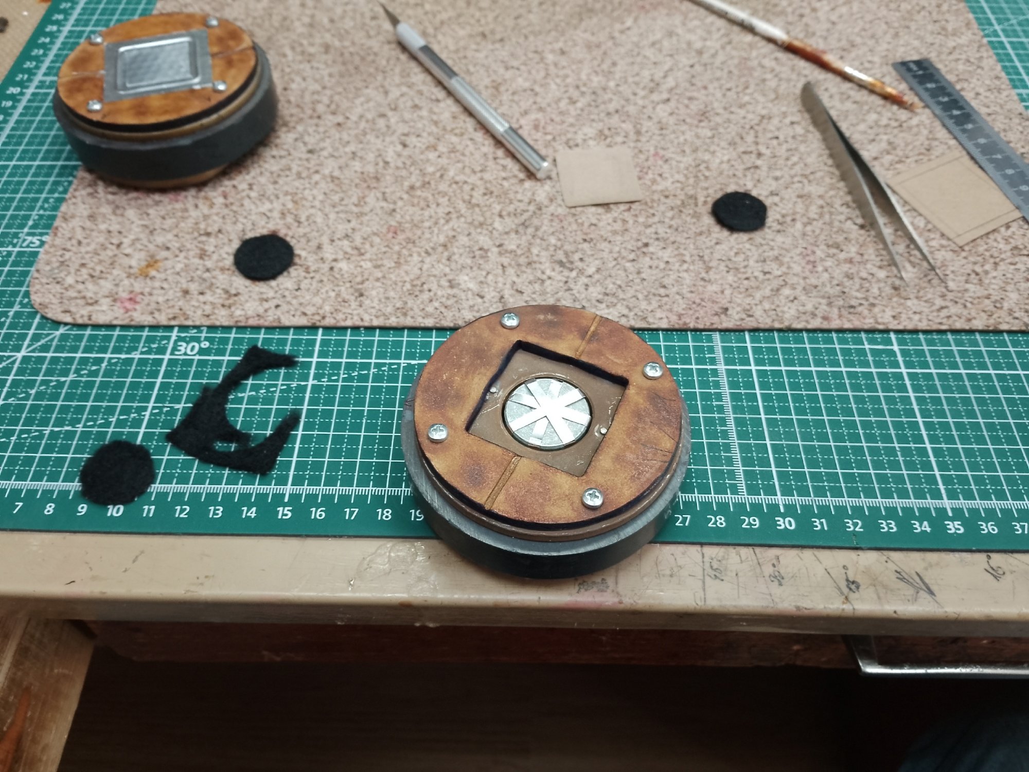

Подумал пока время есть переделать по новой, счистил старую катушку
Намотал новую, по параметрам не отличается от предыдущих
Подвес по новой
Всё склеил, поставил на мс от другого 6гдв
Завтра узнаю, что получилось

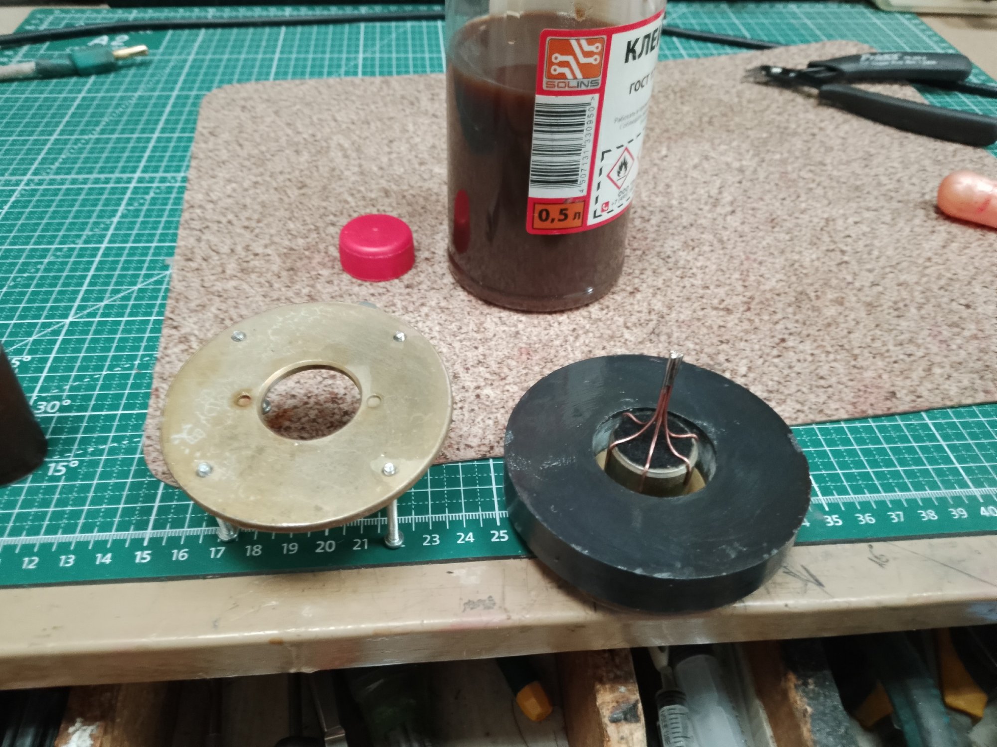

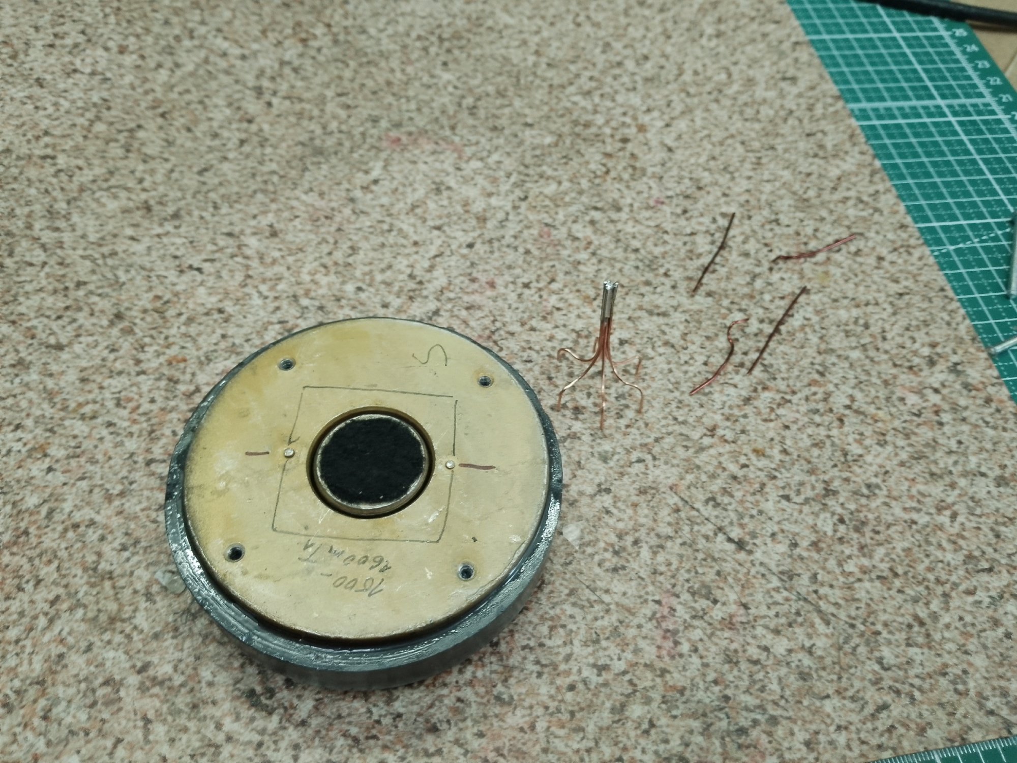

Эта процедура, сборка мощных МС, рутинная. Собирал и схлопнувшиеся от мощных эстрадных динамиков.
Делается шестиногий или восьминогий "паук" из медной проволоки подходящего диаметра.
Благо, диаметры провода идут впритык друг к другу. Ноги паука обволакивают "шапочкой" керн, и сверху одевается фланец. Плотно, но так, чтобы фланец не завис над магнитом, а опустился на него по всему периметру. Если магнит очень мощный, то во фланец перед сборкой вкручиваются длинные винты. Которые потом по очереди небольшими шажками вывинчиваются.
После отверждения клея проволока вытаскивается плоскогубцами.
Медь мягкая, пластичная, и достатосно прочная для этой процедуры.
Если на фланцах есть резьбовые отверстия, то клей из них в обязательном порядке вымачивается тканью

Ну да. Достаточно сложно, но зато МС та, что была и на которую был расчёт. Мне доводилось собирать ферритовые МС с диаметром магнита в 220,0 мм. Или к примеру сабовые МС в три магнита. И нормально справлялся. А тут обычная МС. Требуются
Проставка нужной толщины или чуток тоньше. Потом зазор выбирается отрезками-ленточками от пивных банок до их плотной посадки вокруг основной проставки. Обычно хватает трёх.
Эпоксидка, по которой элементы скользят относительно друг-друга достаточно легко и которая максимально возможно удаляется силой притяжения элементов МС. Образовавшийся буртик из смолы по краю фланца не удаляю. Служит гарантирующим упором от смещения впоследствии.
Три.... четыре кисточки. Верней использовались их древки которые как у всех кисточек имеют сужение.
Три кисточки, расположенные под углом в 120 градусов вплотную к керну. По оправке на кисточки опускаем фланец. Если и будет удар, то его смягчат древки кисточек и он не страшен ферриту. Кисточки понемногу друг за другом вытаскиваем, протираем и фланец лежит на феррите постепенно выталкивая из под себя лишнюю ЭДП. Его можно даже покрутить (если проставка позволяет). Лентами нарезанными из пивной банки добираем зазор если требуется и МС на батарею. Чтобы с гарантией - через сутки МС готова. Даже без прогрева на батарее.
Я использую Дзержинскую ЭДП и смешиваю в пропорции не 1 : 9,, а 1 : 5. Для контроля всегда имеется остаток "раствора". По нему или по выступившей из под фланца смоле можно судить о готовности.
Для бытовых МС я делаю четырёхлапые. Вполне хватает. Провод не всегда могу найти который нужен. И либо слегка плющу, либо добираю зазор отрезками от пивных банок.
Максимальная прочность и теплостойкость эпоксидного клея получается при соотношении смола/ отвердитель семь к одному по массе. Другими словами, на 100 весовых частей смолы берется 14...15 частей отвердителя ПЭПА.
Клеевой шов набирает максимум прочности около недели при комнатной температуре. Дальше прочность остается неизменной.
Но если прогреть его несколько часов при 70 градусах (не выше 80), то максимальная прочность клеевого шва удваивается.

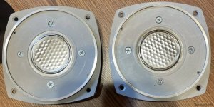

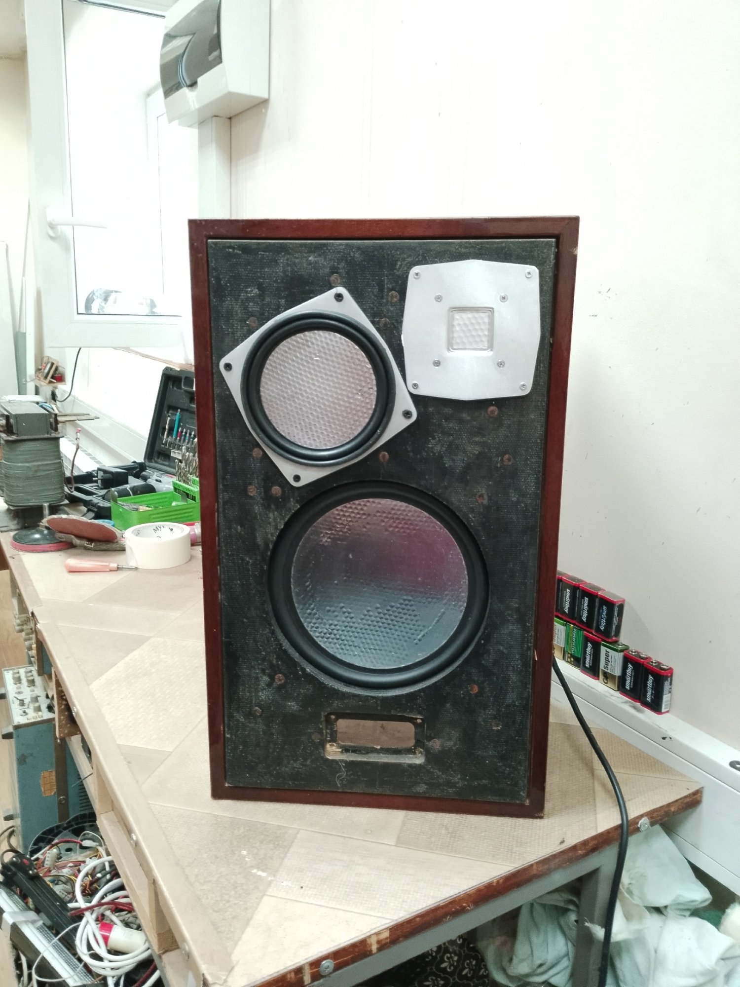

На другом магните звук оказался чуть тише если сравнивать две пищалки. Последовал совету и склеил разобранный магнит
Со склееным магнитом динамики стали близнецами по звуку и по громкости smile_18
Звук очень ровный, никаких пиков-взбрыков.

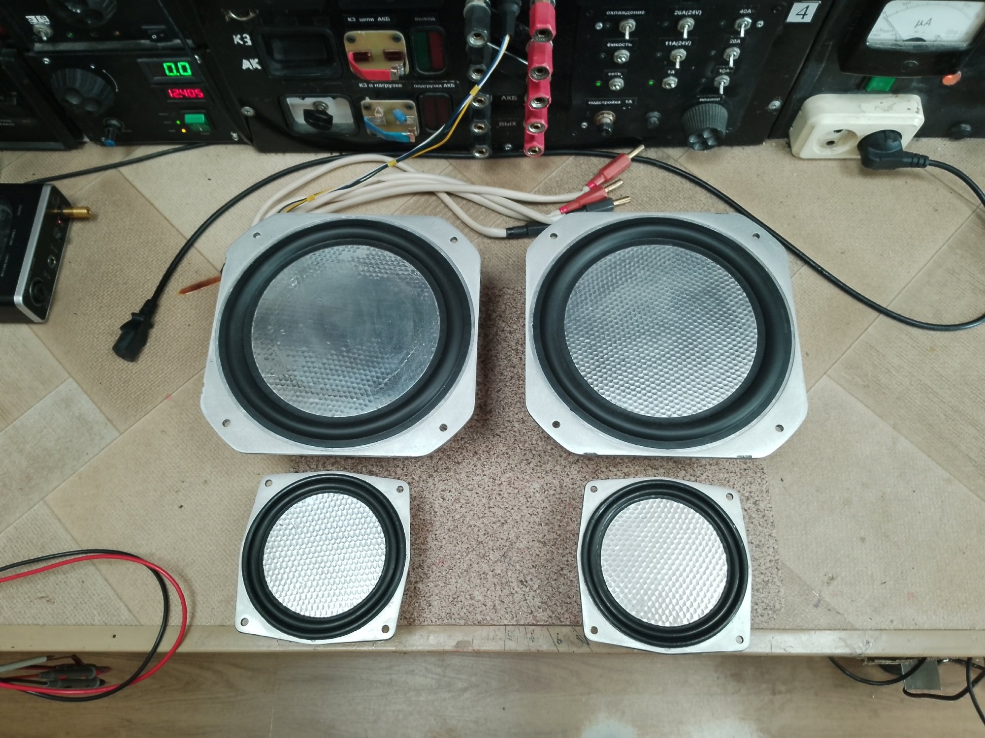

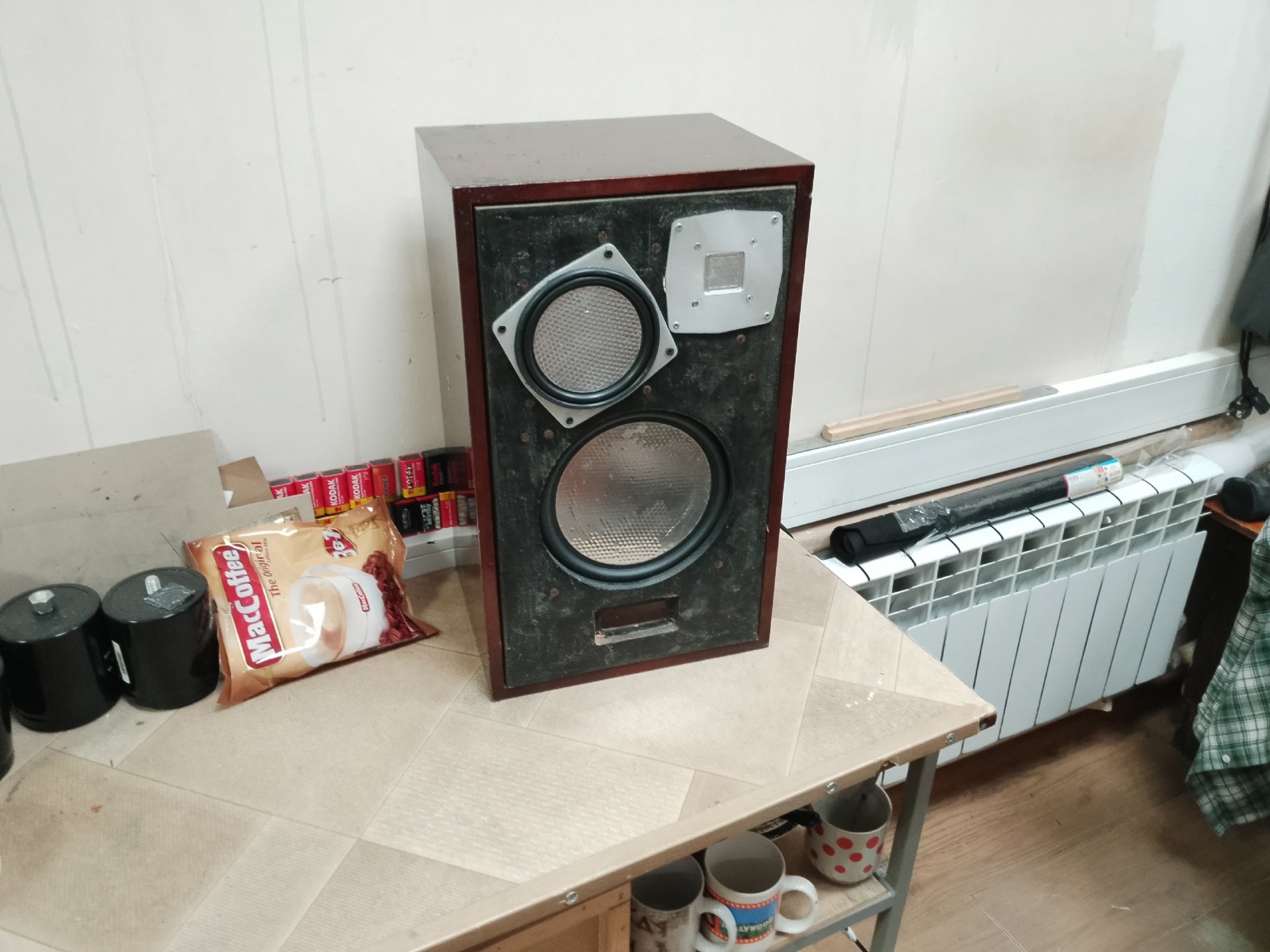

Вставил в колонку чтобы сравнить чувствительность сотовых динамиков НЧ-СЧ-ВЧ, пищалки самые громкие, чуть тише СЧ, и потом НЧ.
При этом направленность широкая, сбоку садился от колонки и прямо перед ней, и под углом.
Спасибо за советы, когда знаешь как что делать - много становится не в пример легче, а то что казалось нереальным - вполне реализуемо _frendz
