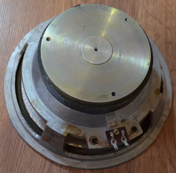

Динамическая головка с сотовым диффузором от Фирмы Звук.
200 mm firma zvyk  (1).jpg 200 mm firma zvyk  (2).jpg 200 mm firma zvyk  (3).jpg

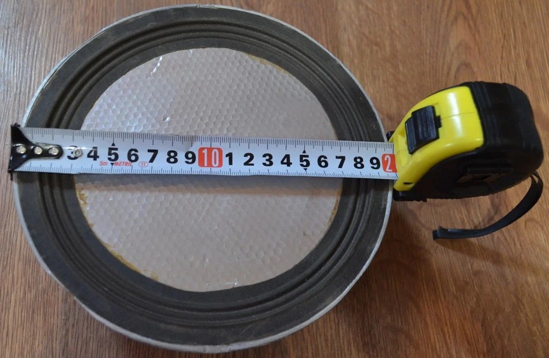

Диаметр 200 мм.
Сопротивление 8 Ом.
Громкоговоритель по типу: http://ldsound.ru/200-gdn-firma-zvuk/
Подвес схож с 10 ГДШ-1-4

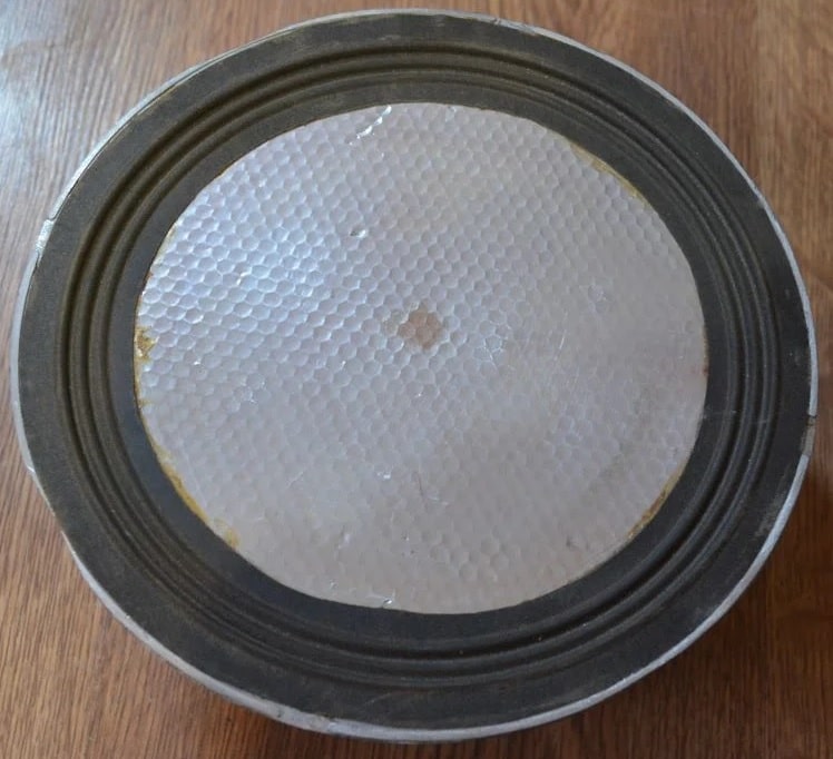

первая мысль глядя на фотки - ох нихрена себе дудка, 20 инчей :)
Там профилированная фольга в качестве диффузора?
Рама от 35ГДН-1, со срезанными ушами, так что подвес от 10ГДШ-1 вполне подошёл.
А вот откуда взята магнитная система...
Лейбочки на динамике небыло?

не очень понятен способ крепления (вообще не понятен :) )

Скорее всего декоративной решеткой_грилем прижимается, а та на болтах или шурупах.

8" а не 20 - обычный "мелкопоповецкий кОзел"
