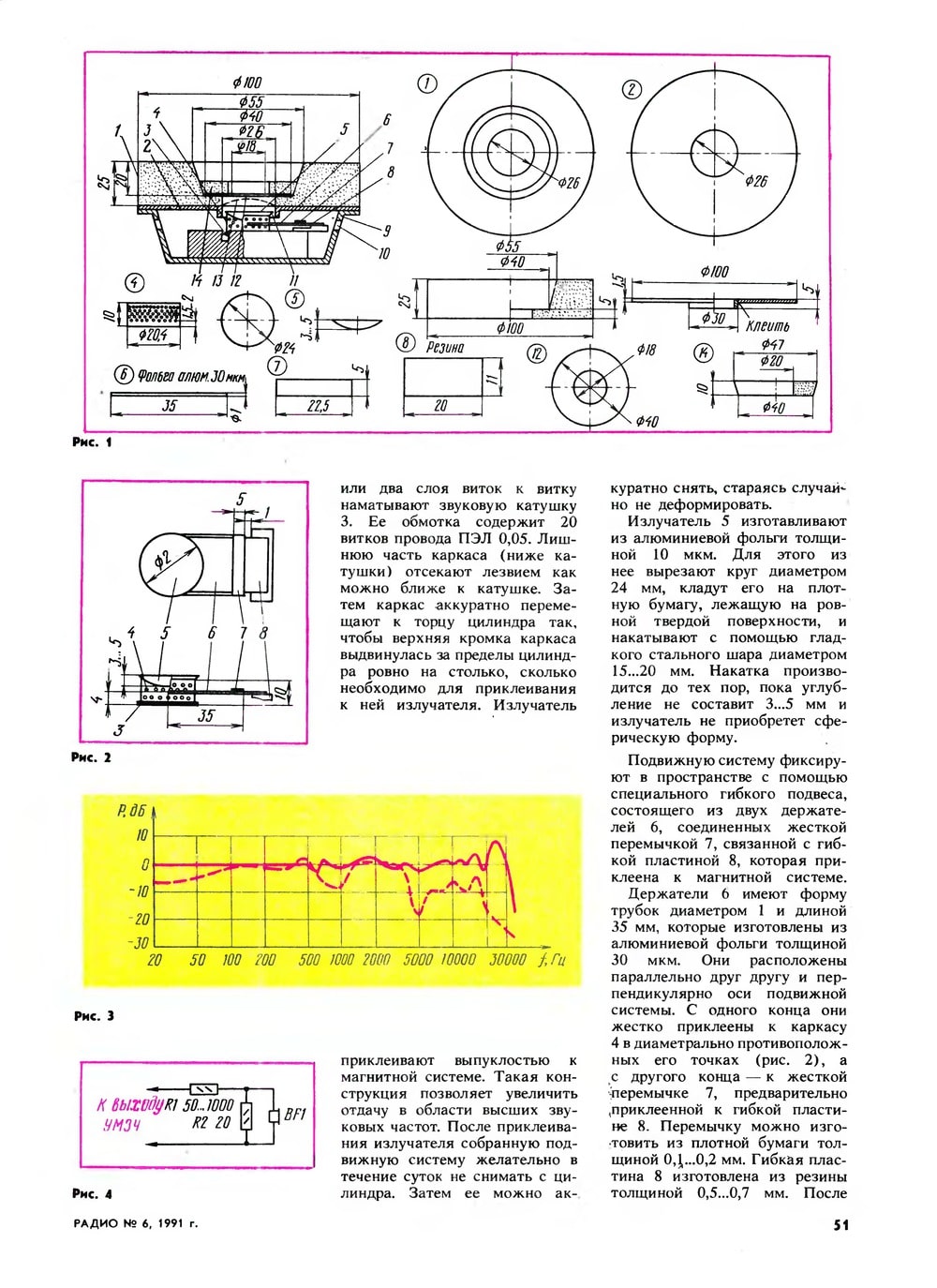

Нашёл в журнале Радио №6 за 91г. статью “Стереофонические телефоны со свободными излучателями”
Автор, утверждает что наушники его конструкции лишены недостатков имеющихся в ТДС-1, 8, 3, а также ТДС-5 и 7, ну просто гениальная конструкция. По фотографиям я так и не понял, что в них особенного и гениального. Излучатели автор делает купольные из алюминиевой фольги. Подробности во вложении

Свободные излучатели- я так понял-купол/диффузор/мембрана без подвеса.
Если собирать ленточные наушники-они тоже будут без подвеса)) И мотором является вся поверхность излучателя, в отличии от купольника с катушкой, у которого будут присутствовать собств. резонансы (о которых автор скромно не упоминает).

Подвесы есть. Два.

Подвесы есть. Два.
Это не подвесы, а "центрирующая шайба". Хотя с т.з. излучаетля динамического типа, подвесов два-верхний (подвес/воротник/гофр) и нижний (центр.шайба). В данном конкретном случае, автор делает акцент конструктива, на отсутствие верхнего подвеса. Динамик без подвеса тоже прекрасно играет, если по краям наличествует достаточная жесткость купола/мембраны.

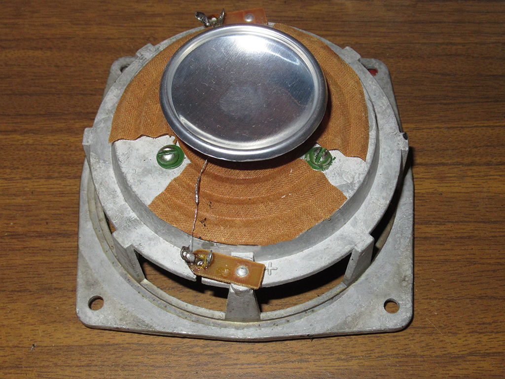

Извиняйте, разработчик Тлф, мне как раз все предельно ясно, хорОши ТДС-5 и с ним схожие, и с милиВаттами...

Пусть шайба, но в тексте они названы подвесом. И они держат купол в магнитном зазоре.
