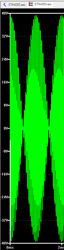

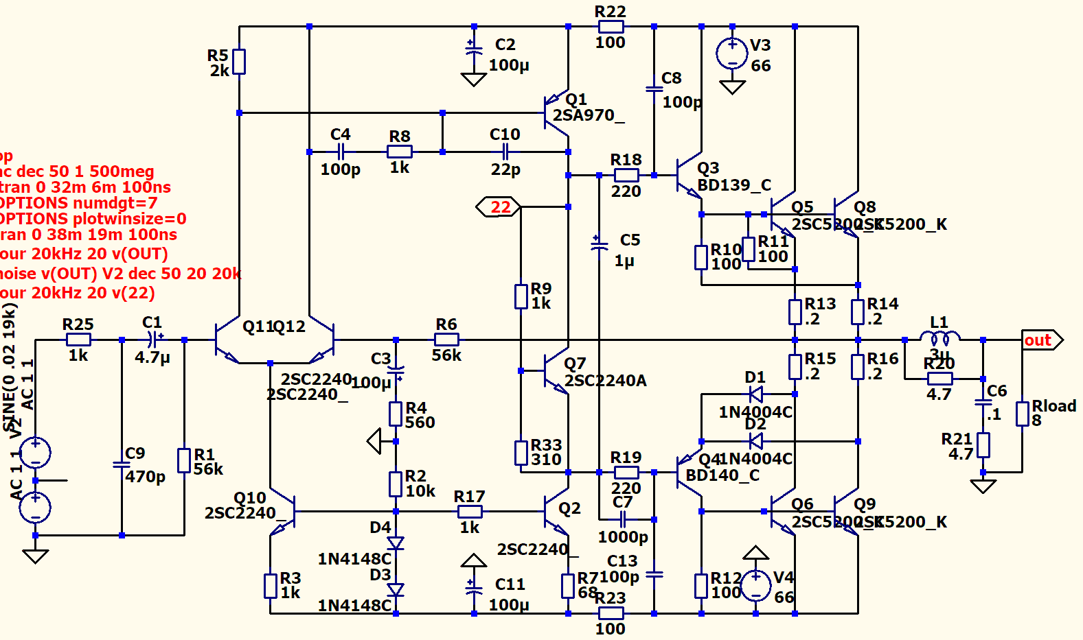

ИМС УМЗЧ от STK - серия микросхем для низкокачественного звука по давно устаревшим схемотипам.

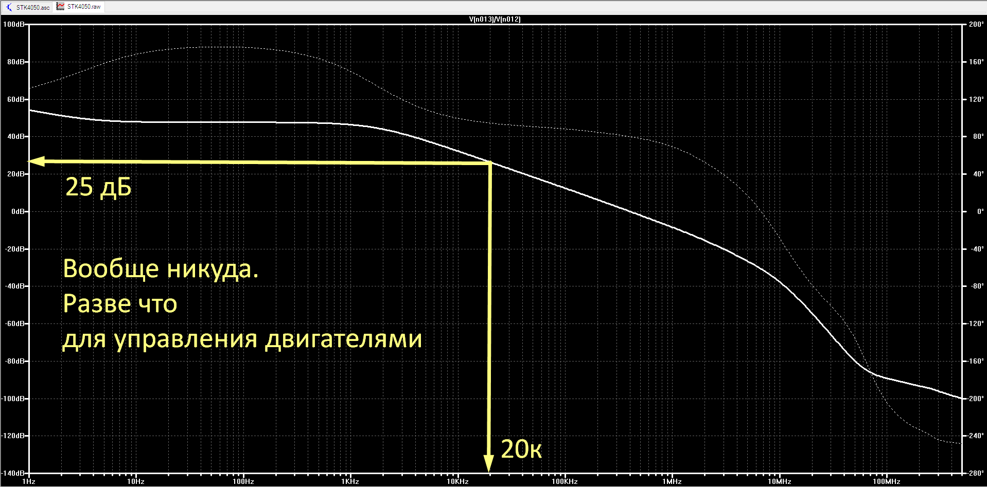

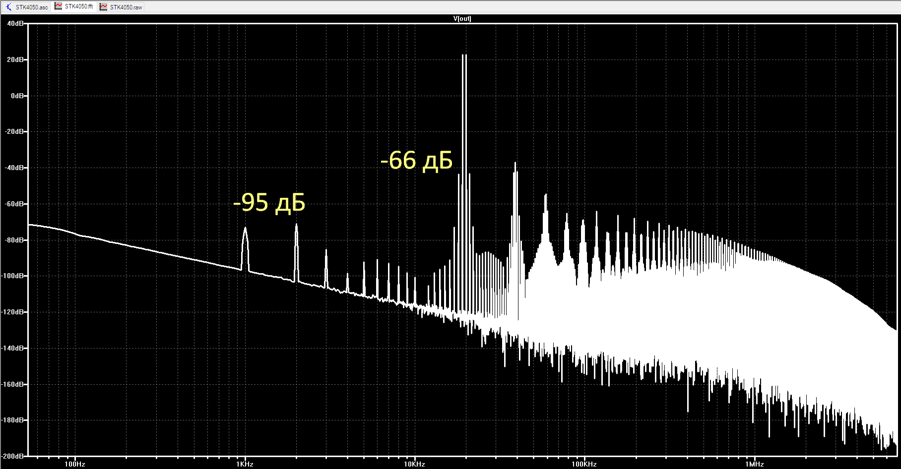

Для понимания, что они собой представляют, их раздобытые в этих вашых тырнетах схемы были смоделированы.
Например.
STK-4050
Такого звука вы еще не знали. Обволакивающего, мягкого, низы прокачивают предстательную железу. . При прослушивании происходит прозрение. Душа открывает путь в нирвану. Одни плюсы.
Упс, не то.
В общем, микросхемы никудовые. В своё время я выкинул плату с такими из усилителя Lenco для установки там ВВС-2011. Поделом им.
