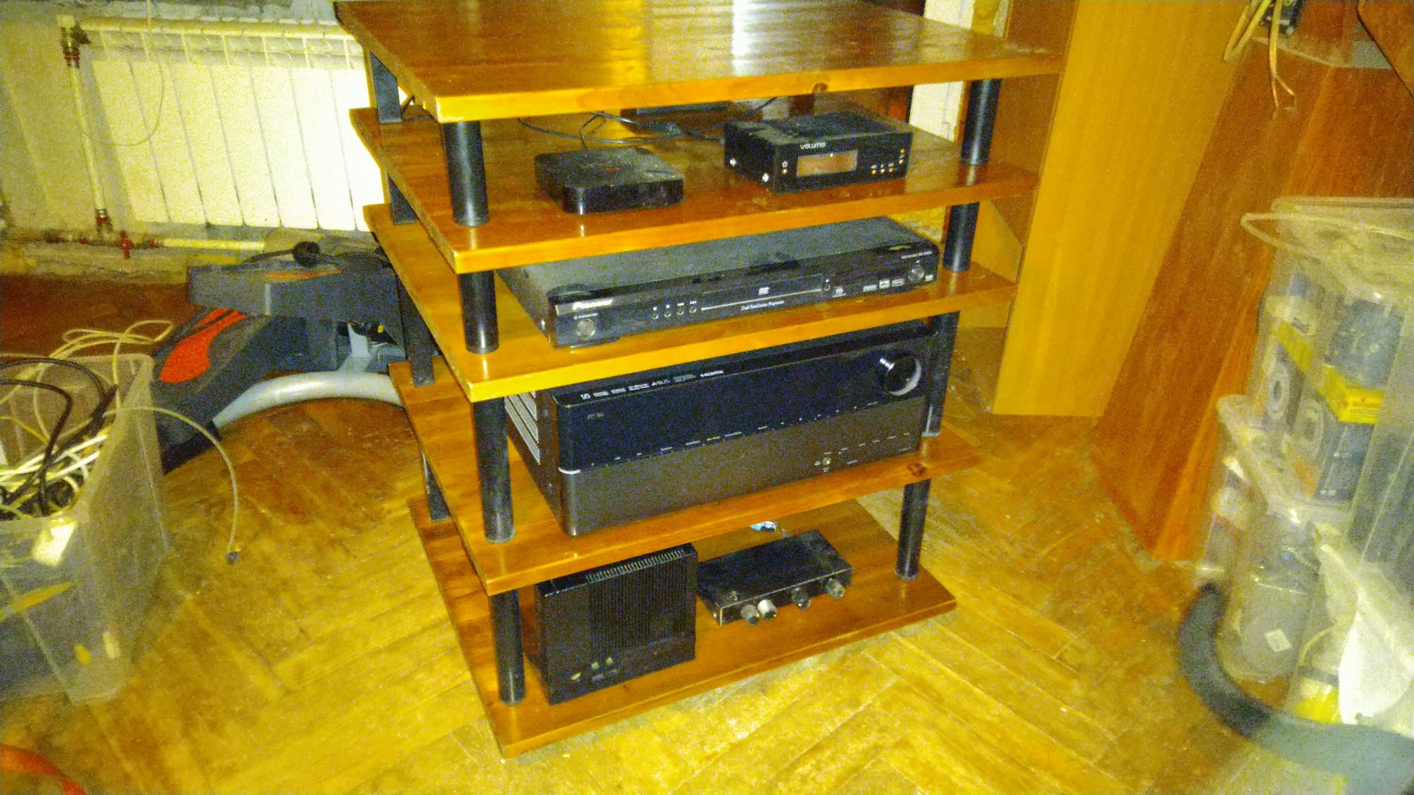

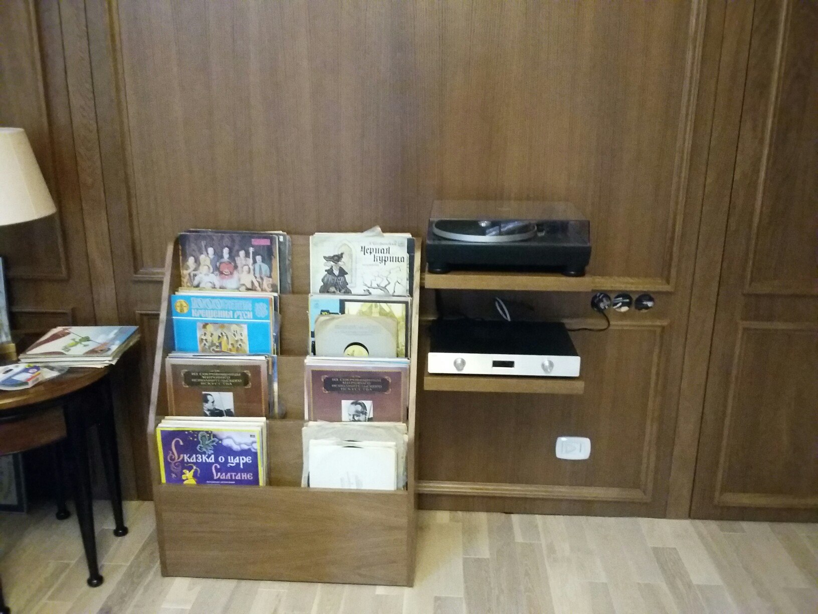

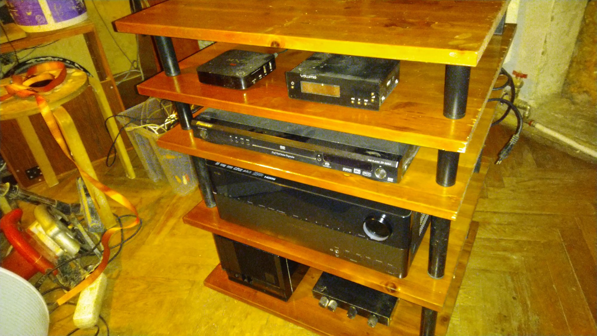

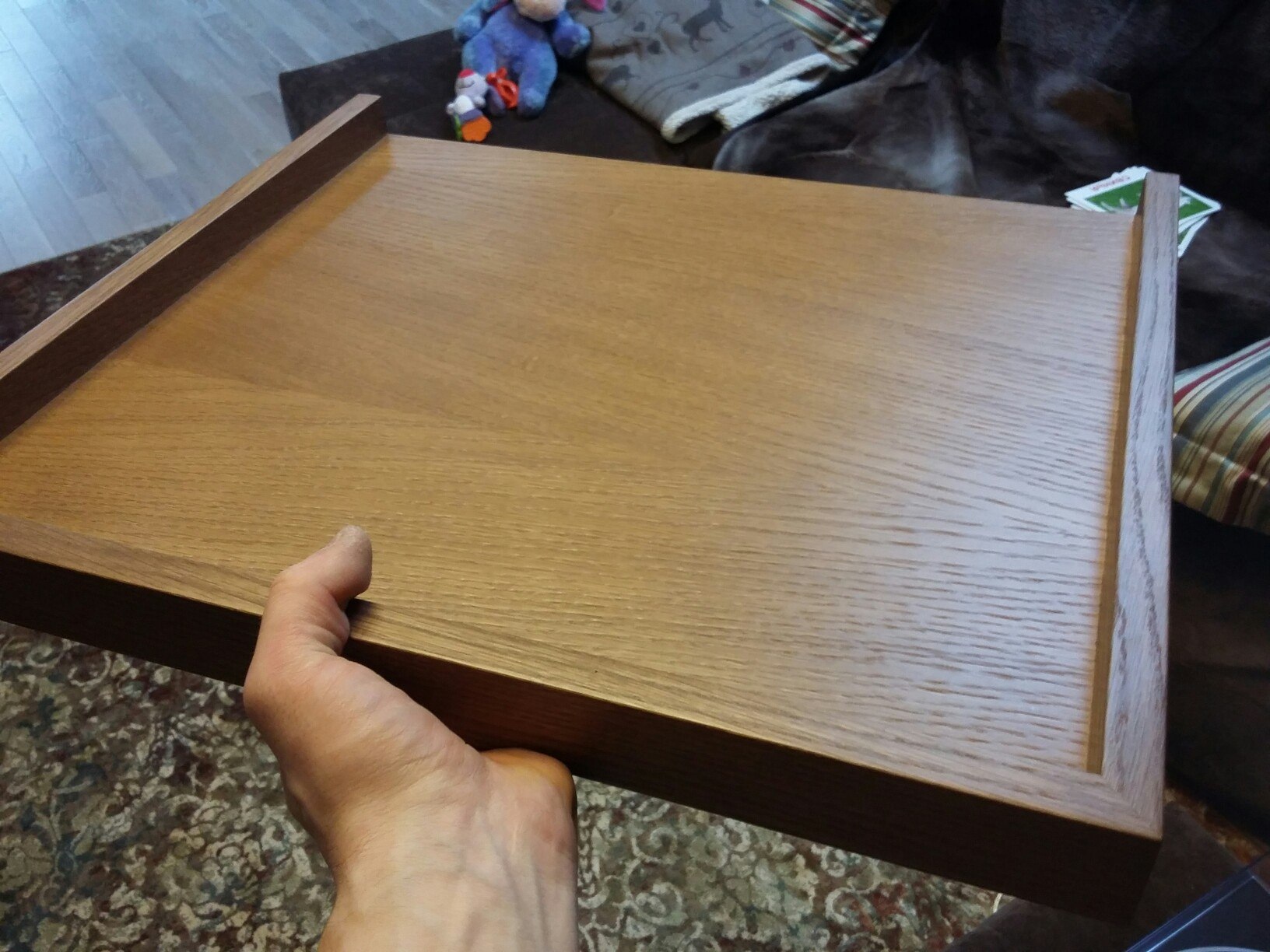

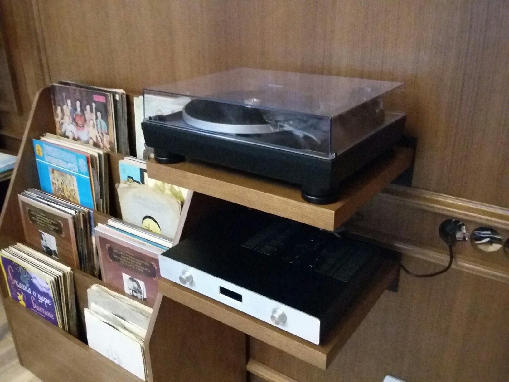

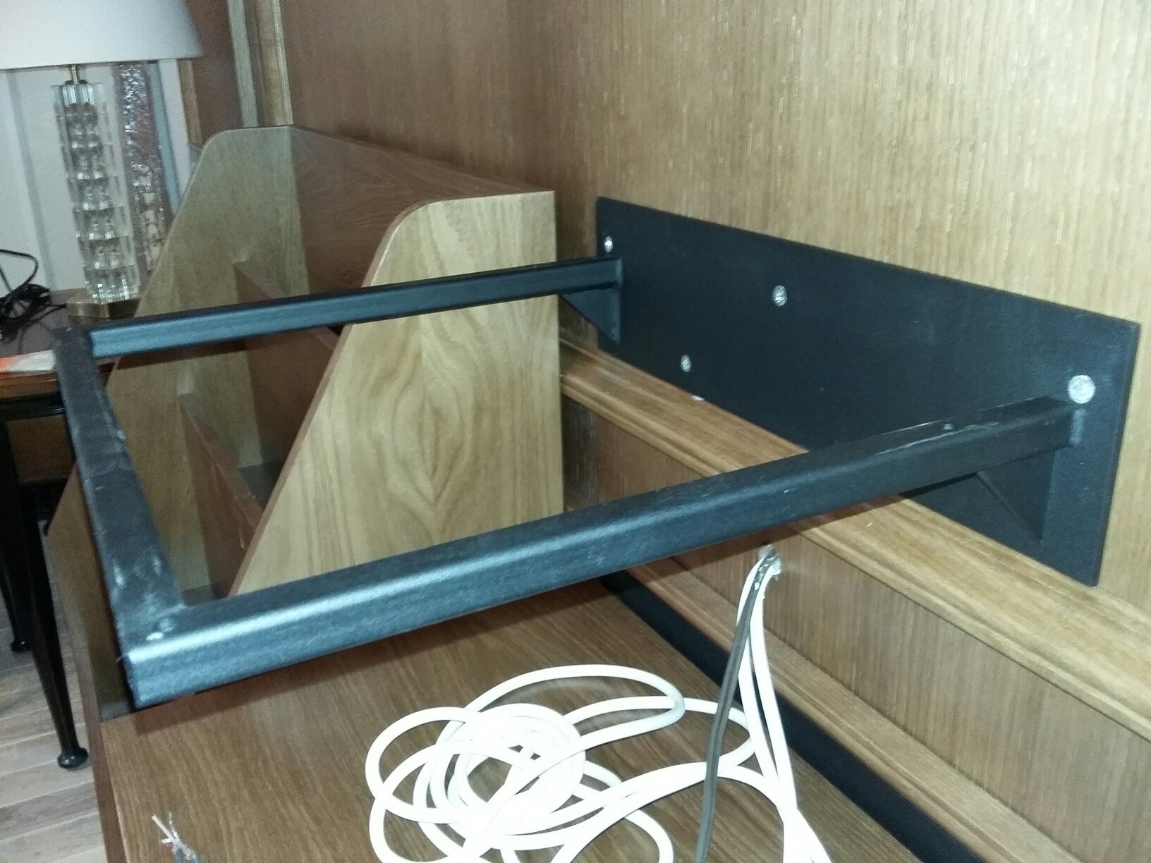

Полки на стену. Каркас 20х20 труба с наполнением песком, полки мдф под дубоаым шпоном. Полка под винил аналогично собрана.

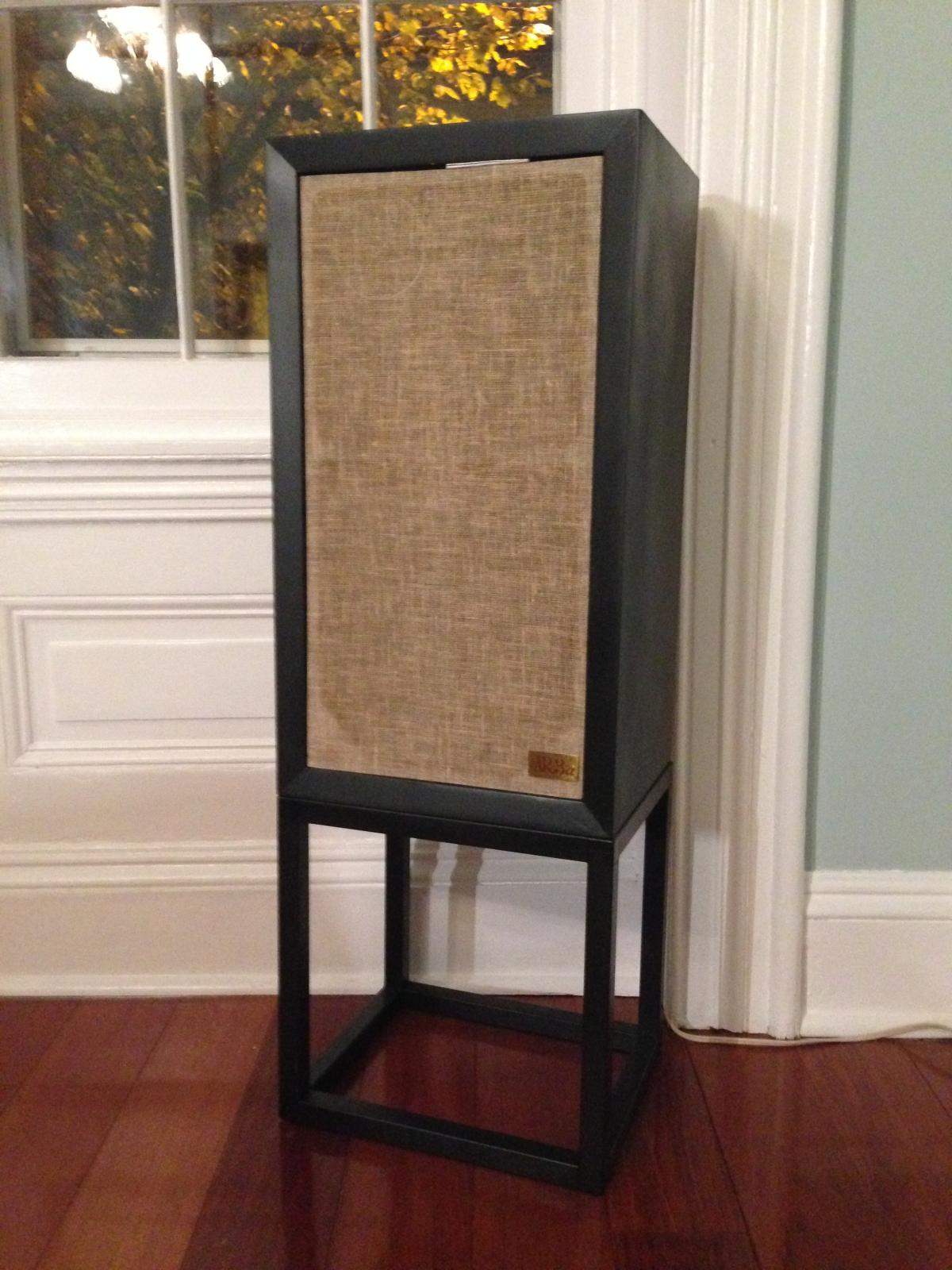

Фото не мое, друг в гостях фотал

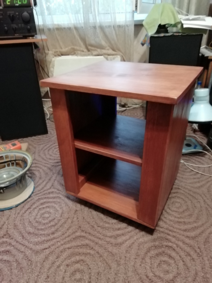

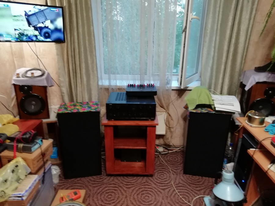

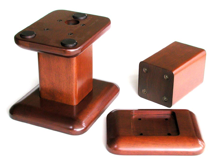

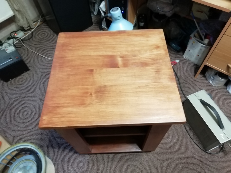

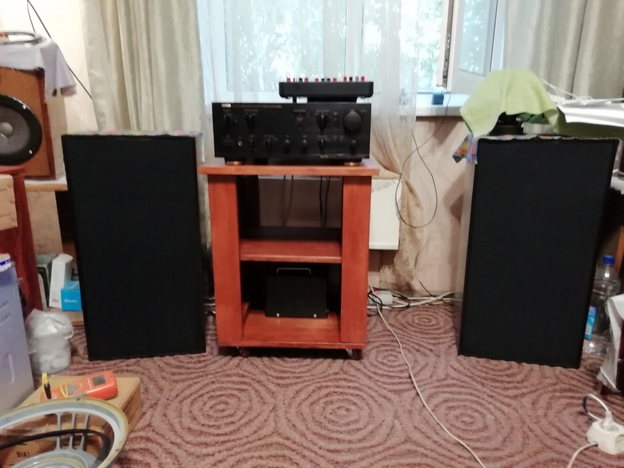

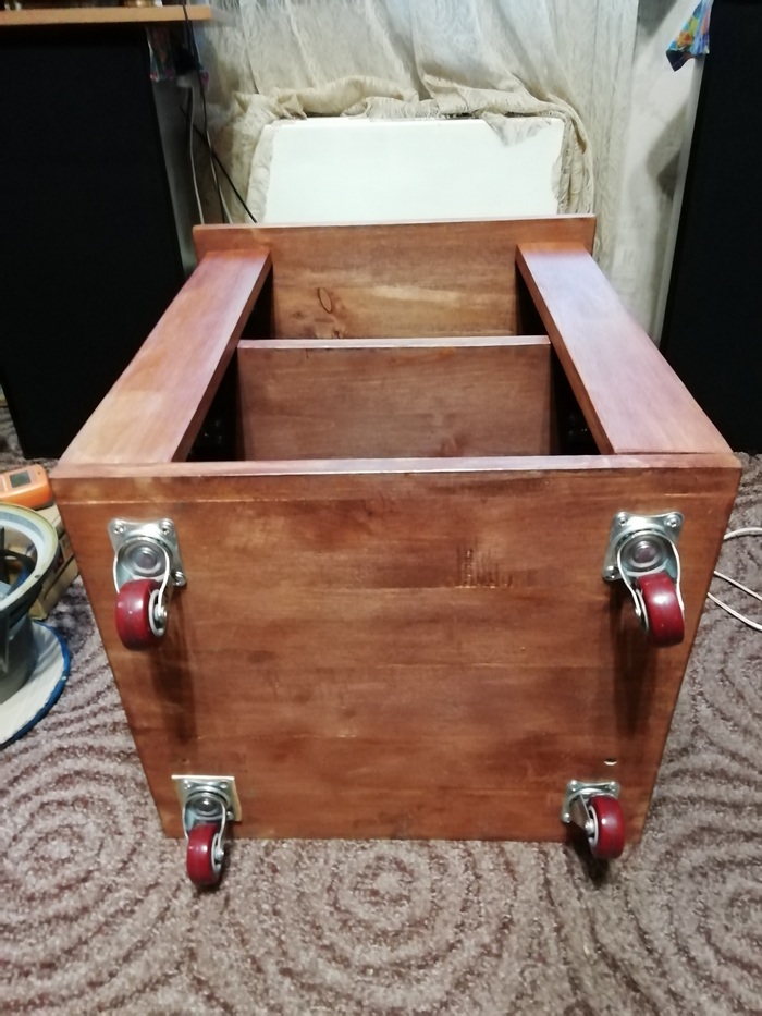

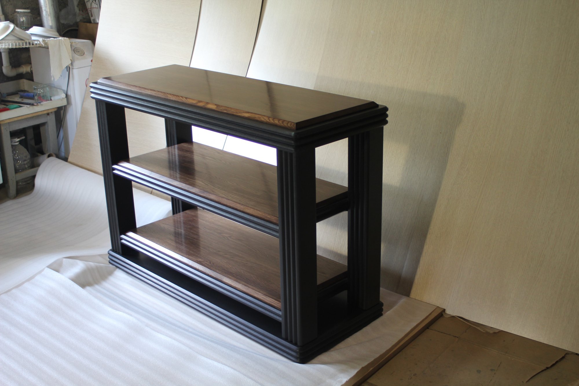

Привезли вчера стойку-тумбочку. Моим пожеланиям удовлетворяет. Устойчивая, катается, под цвет мебелЕй. Внизу понижающий трансформатор ватт под 700 мощи. Средняя полочка загрузится. Скидал на неё по скорому...
IMG_20210531_210023.jpg IMG_20210531_210042.jpg IMG_20210531_210058.jpg IMG_20210531_210813.jpg
Думал сделают с мебельной плиты - сделали с кедра smile_15

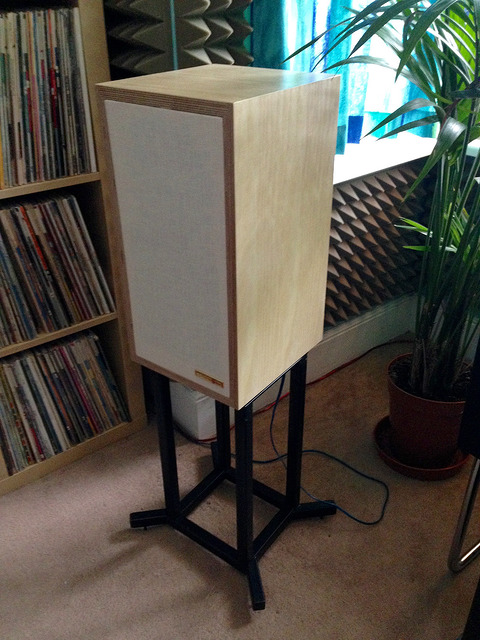

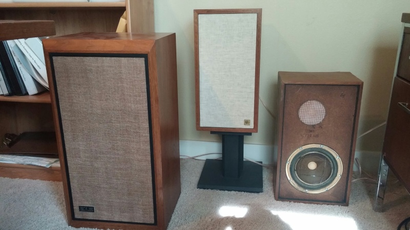

Надо мне стойки под колонки сделать.
Дизайн примерно такой:
Серединный брус думаю заменить куском стальной трубы большого диаметра. Обтяну шпоном или пленкой, если шпоном не получится.
Вопросы:
1. Подставка должна быть тяжелой? Свинца у меня маловато, не хватит на 2 штуки. Покупать лом дорого. Сосед токарь, у него стружки стальной девать некуда. На брухт не берут. Перемолоть её помельче и залить самовыравнивающеся смесью. Она супер текучая. Удельный вес конечно 1\2 к дроби, но .........и рак рыба.
Подойдет? Какие идеи есть другие?
2 Ножки
Шипы 100% ставить не буду. Я их (может быть) на колонки поставлю. На всю мебель подклеил куски тонкого войлока. По ламинату как на коньках скользит, когда уборка идёт.
Может что то есть еще, такое скользючее?
ИМХО фигня это все.
Мне как то при*ралось мощные подставки, сварили из 8мм стали smile_1 как я их домой пер - отдельная история. Килограмм по 30 наверное каждая smile_9 .
Так к чему я, на звук оно никак не повлияло....

Есть толк от шипов? Только Ваше личное мнение, без ссылок.
Нет и быть не может.
Те же, вышеупомянутые подставки были (естественно!) на шипах. С учетом веса всего, шипы втыкались в дубовый паркет миллиметров на 5))) Единственный (+) - сдвинуть с места было невозможно вообще...

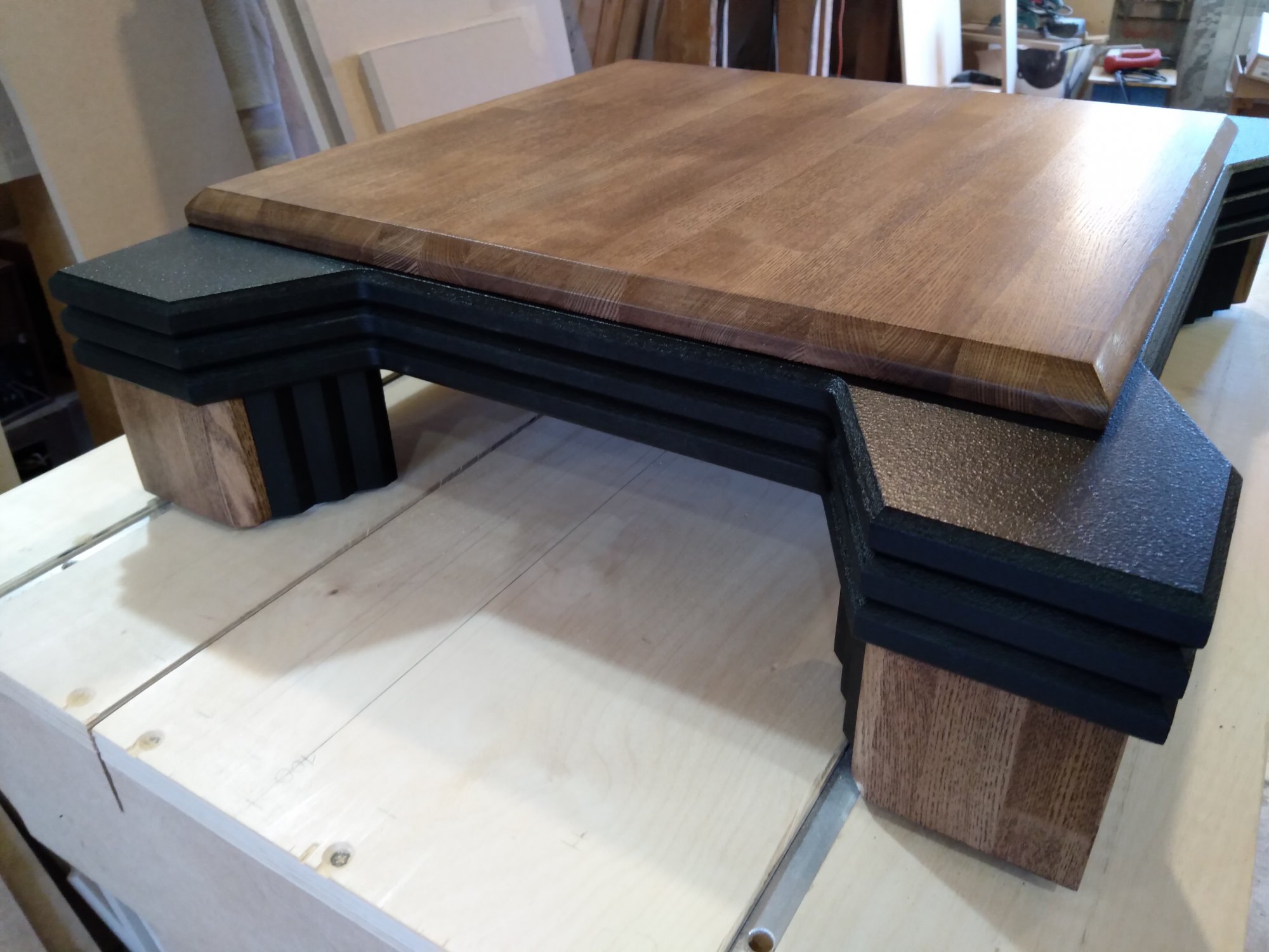

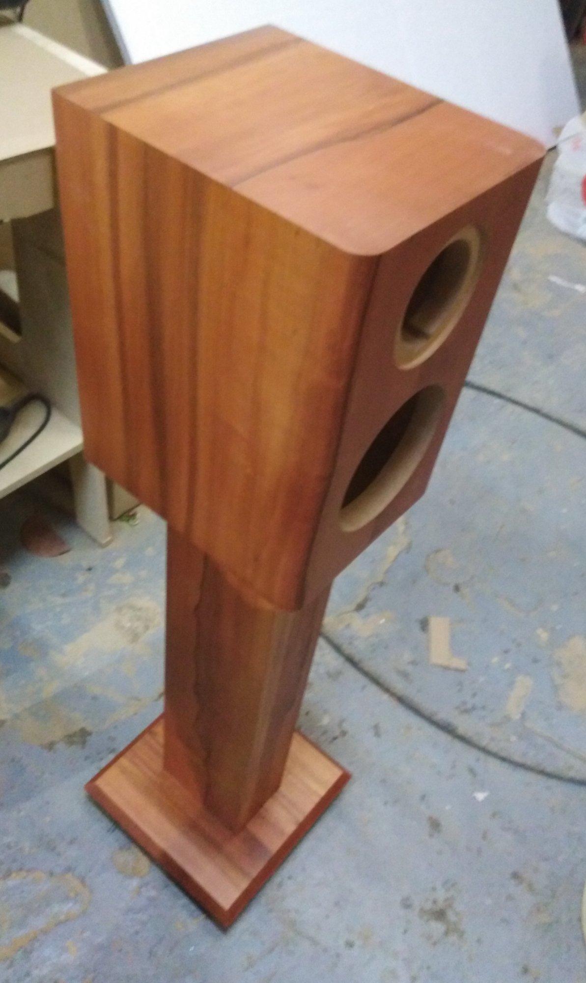

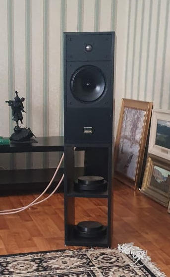

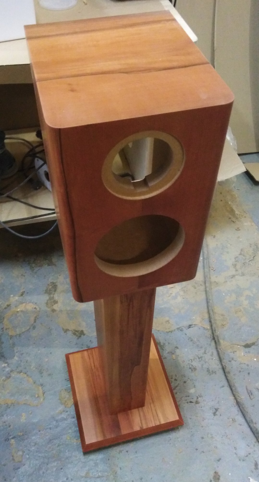

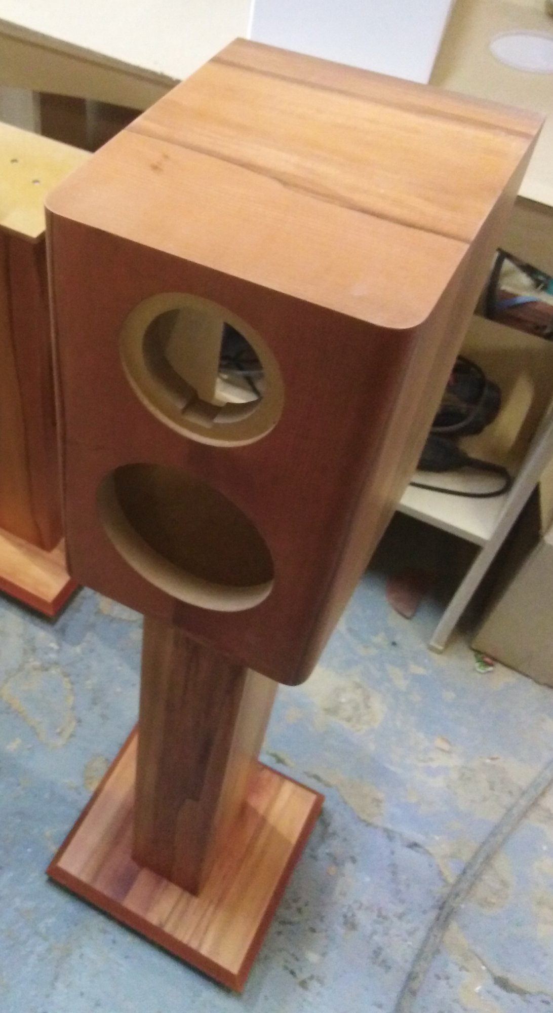

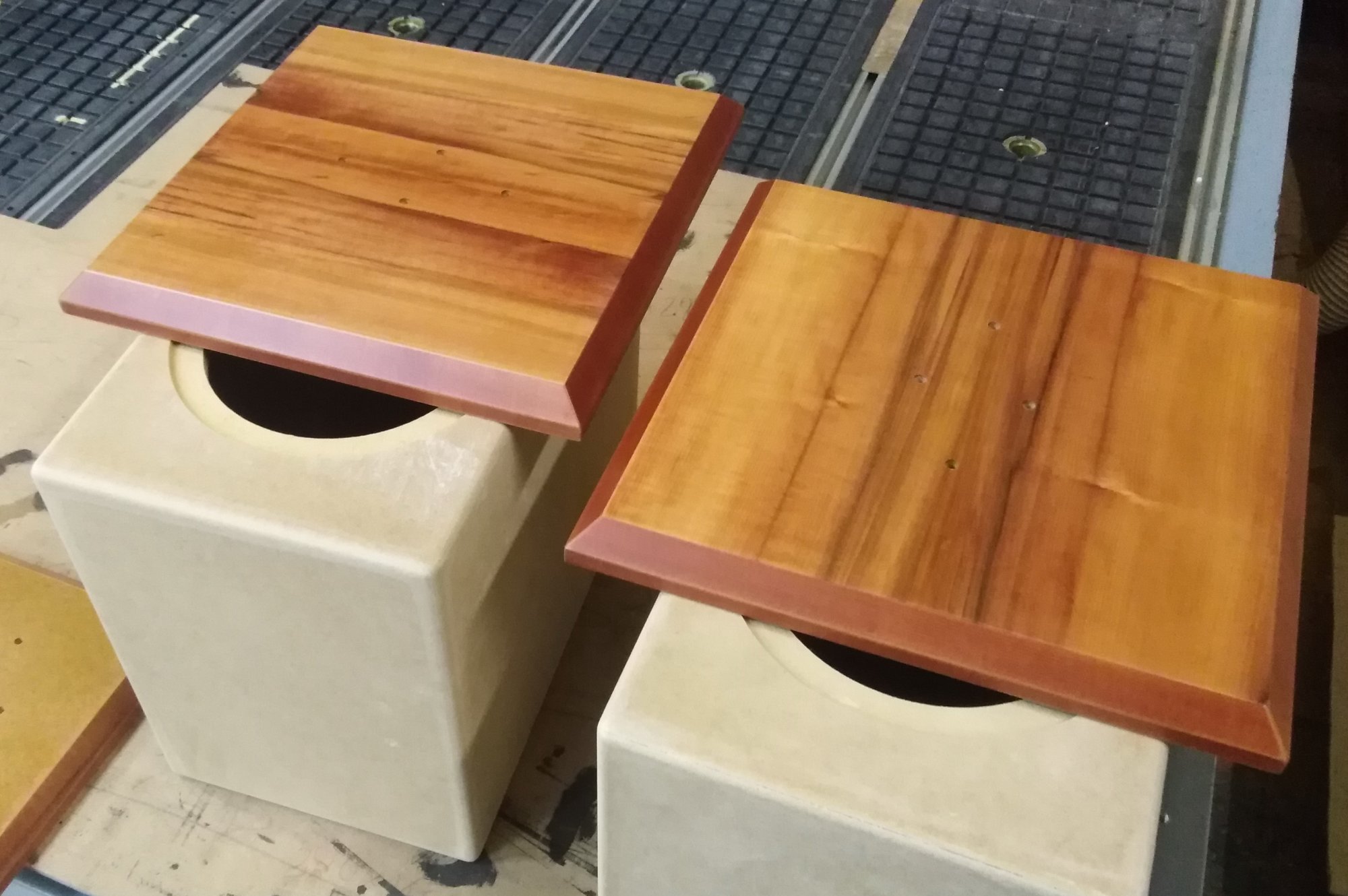

На первом фото донышки стойки. Вертикальная стойка сделана из МДФ 16 мм, полая внутри, при желании можно наполнить внутренность песком. Делали эти корпуса и стойки в прошлом году.
    280.5 KB · Просмотры: 139
    226.6 KB · Просмотры: 160
    231.6 KB · Просмотры: 153
    213 KB · Просмотры: 146

Чем корпус облицован?
Фото сделайте под меньшим углом и с большего расстояния. Так вид дикий из-за искажения обьектива.

Делал из трубы канализационной, 100 мм. Внутри песок утрамбовал сухой. Верх и низ заклеены и на вид как у вас на фото основы. 15ас-109 стояла. Песок до сих пор неподвижен внутри, одна ножка сохранилась.

Для чего-то забрёл в хозмаг... А там конечные метры линоля из картонной трубы-шпули сматывают... "Шпуля" 3 м длины, ∅200 мм. Толщина стенки около 10 мм. Вэщ! Как у Дмитрия на фотке. Внутрь трубы песочек + смэнт М100 + чуток (каплю) жидкого стекла + каплю ПВА... Как "подошва" -- остатки от кухонных столешниц (S30 мм). Тяжело, надёжно, стойко... Под "подошву" дверной резиновый уплотнитель на самоклейке.
ПыСы: Вам, ув.Игорь, под "подошву" подставки -- фетр и паркетный воск -- за одно и блеск половой наведёте;) Северное сияние залипнет тусклостью.

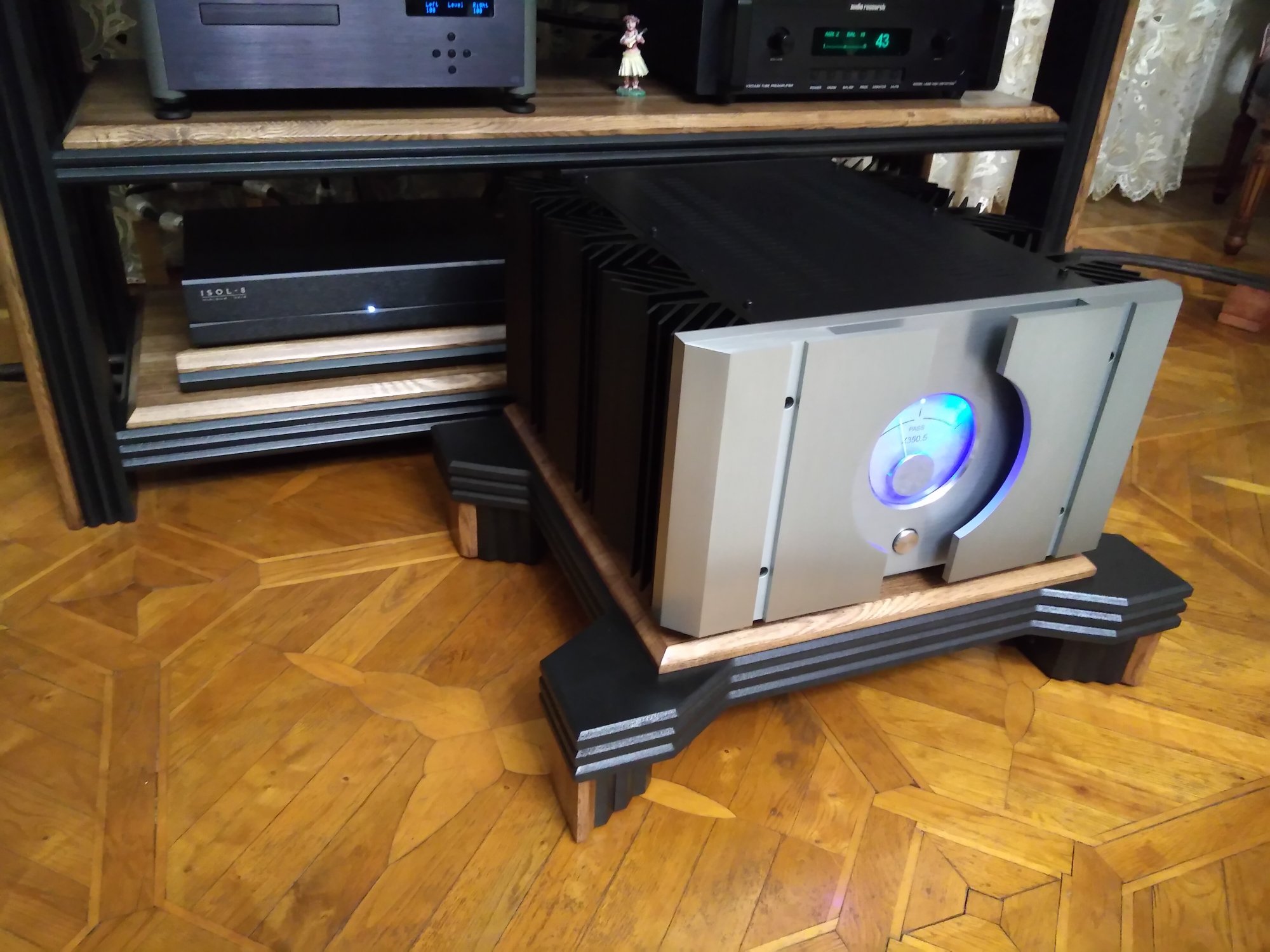

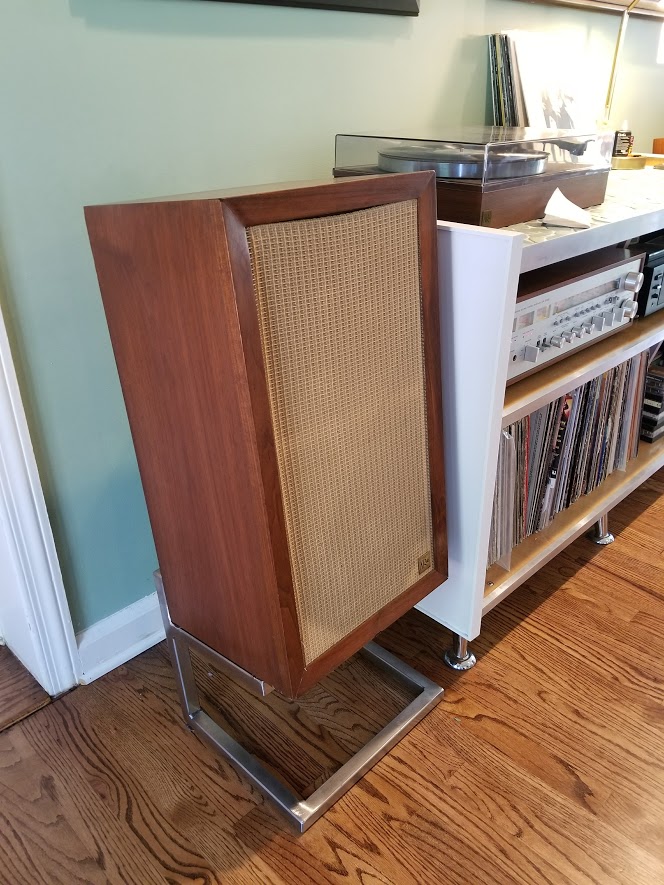

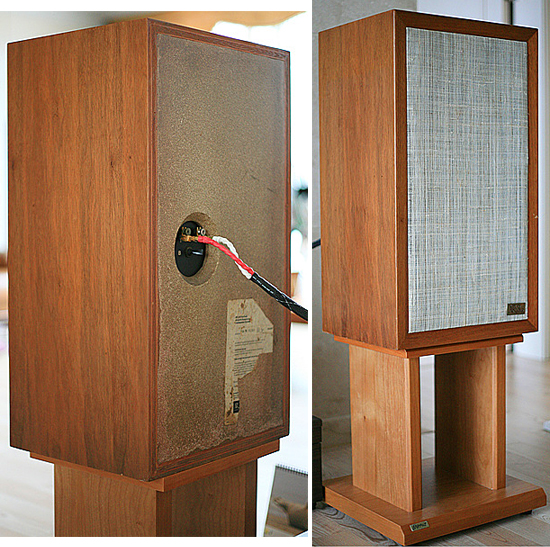

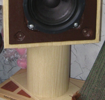

Делал, но не доделал (динамики оказались бракованные и я остыл)
Труба картонная от линолеума, пропитал резведенной краской. Внутрь закинул залепленный пакет с песком килограмма 3-4. Фото куда-то задевалось.
А прикреплённые просто как варианты
    94.1 KB · Просмотры: 175
    426.1 KB · Просмотры: 177
    214.5 KB · Просмотры: 156
    119.2 KB · Просмотры: 163
    163.9 KB · Просмотры: 166
    132.7 KB · Просмотры: 175
    198.2 KB · Просмотры: 164

Продаются ножки-самоклейки (Леруа,Касторама и т.п.),которые специально сделаны скользящими. Масса стоек имеет влияние на звучание,другое дело,что "перегибы" и здесь не нужны.Есть возможность - засыпайте полости стоек.

Это очень хорошо, что не надо делать подставку слонячей массой. Получается крайне простая и дешевая конструкция Саму трубу конечно засыплю мелкопросеянным песком с золотоносных приисков.
