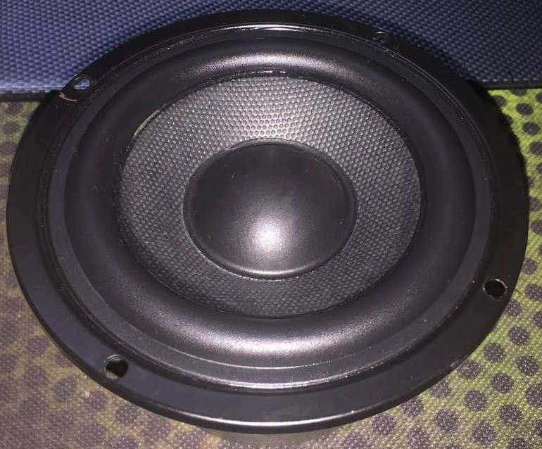

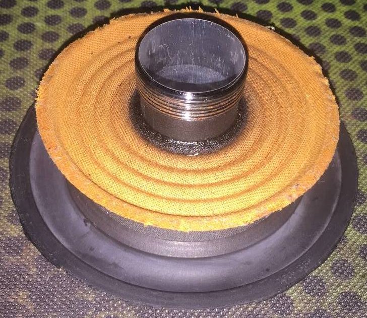

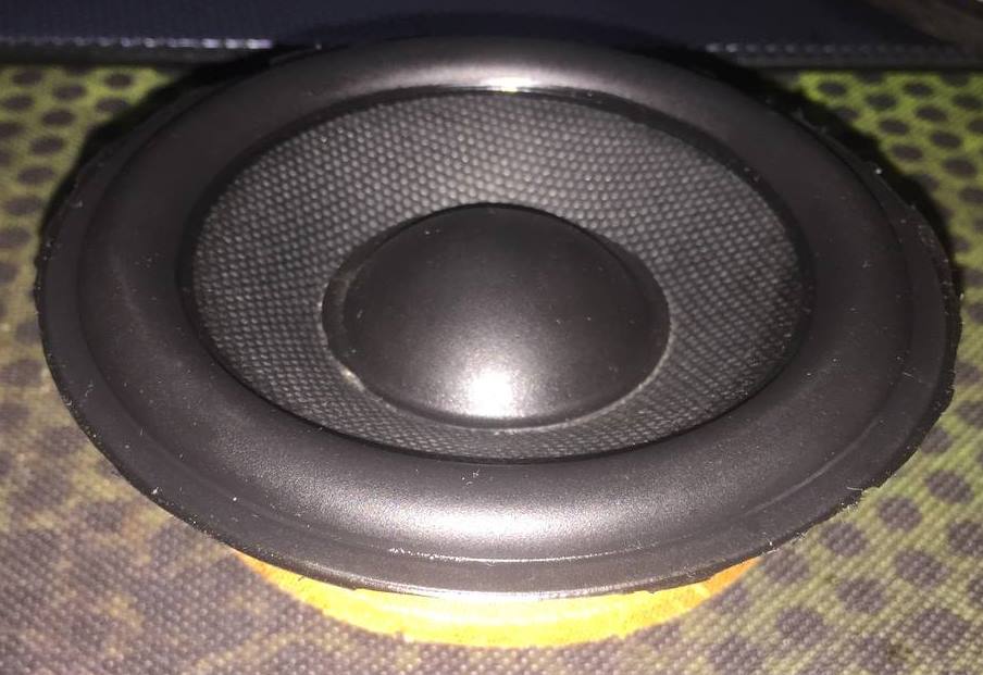

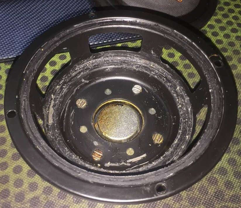

Мидбас от акустики Sven BF-11. Думаю, в моделях 21 и 31 стоят такие же.
photo_1_2024-12-11_15-28-51.jpgphoto_3_2024-12-11_15-28-51.jpgphoto_4_2024-12-11_15-28-51.jpgphoto_5_2024-12-11_15-28-51.jpgphoto_6_2024-12-11_15-28-51.jpgphoto_8_2024-12-11_15-28-51.jpg
  • диаметр по раме: 115 мм
  • высота: 67 мм
  • магнит по экрану: 77х34 мм
  • диаметр по центру подвеса: 80 мм
  • диаметр диффузора: 69 мм
  • диаметр пыльника: 40 мм
  • диаметр ЦШ: 80 мм
  • каркас алюминиевый толщиной 0,05 мм
  • диаметр керна: 25 мм
  • диаметр фланца: 29 мм
  • высота зазора: 4 мм
  • ширина зазора: 2 мм
  • высота каркаса: 26 мм
  • вес каркаса: 0,43 г
  • внутренний диаметр катушки: 25,25 мм
  • внешний с намоткой: 27,8 мм
  • толщина каркаса с намоткой: 1,1 мм
  • высота намотки: 8,9 мм
  • диаметр жилы по меди 0,23 мм
  • количество слоев: 4
  • Вся подвижка в сборе: 12,62 г
  • если смотать провод, то его длинна: 9,5 м
  • если взвесить (катушка горелая): 4,12 г
