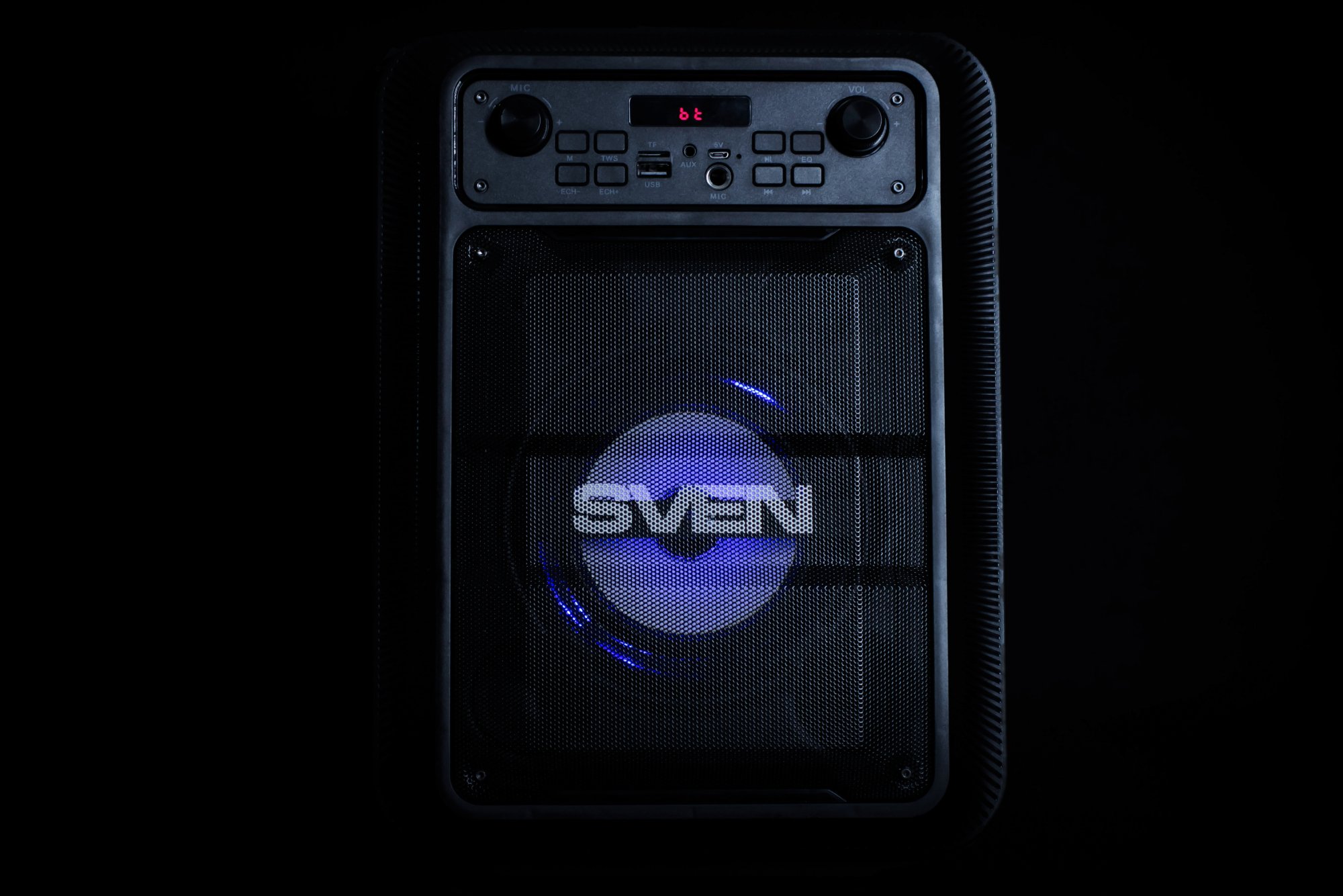

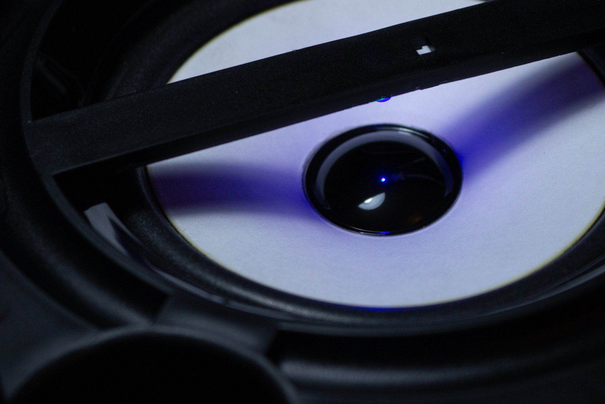

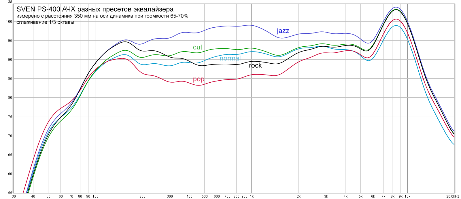

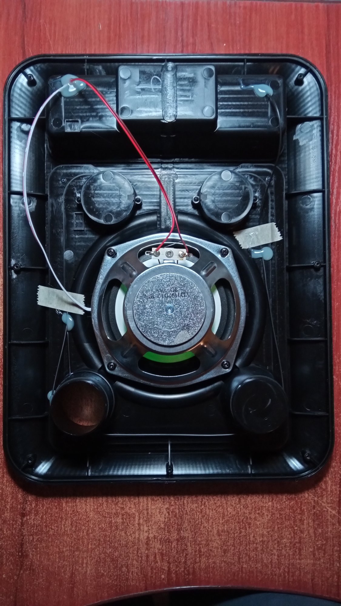

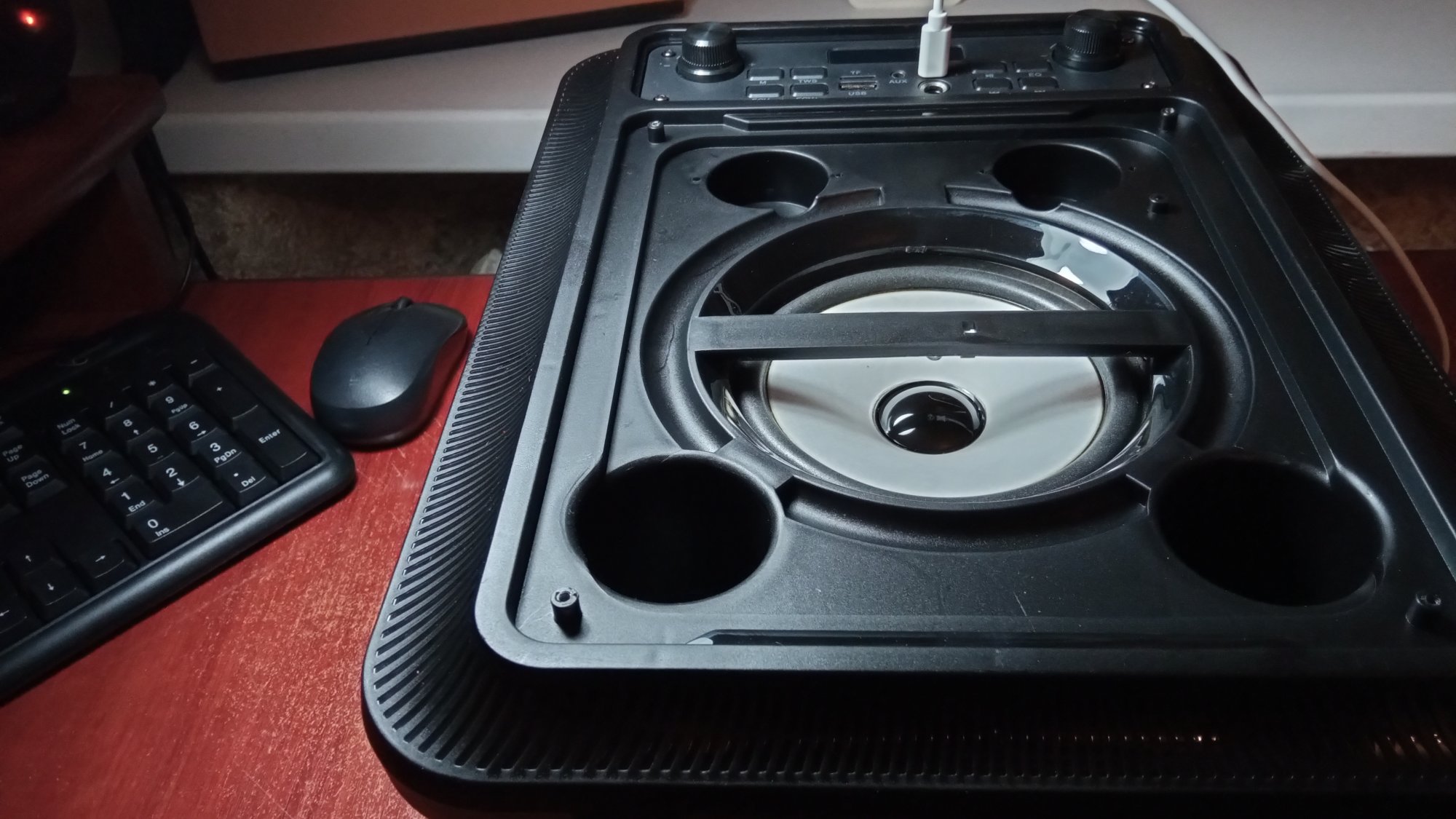

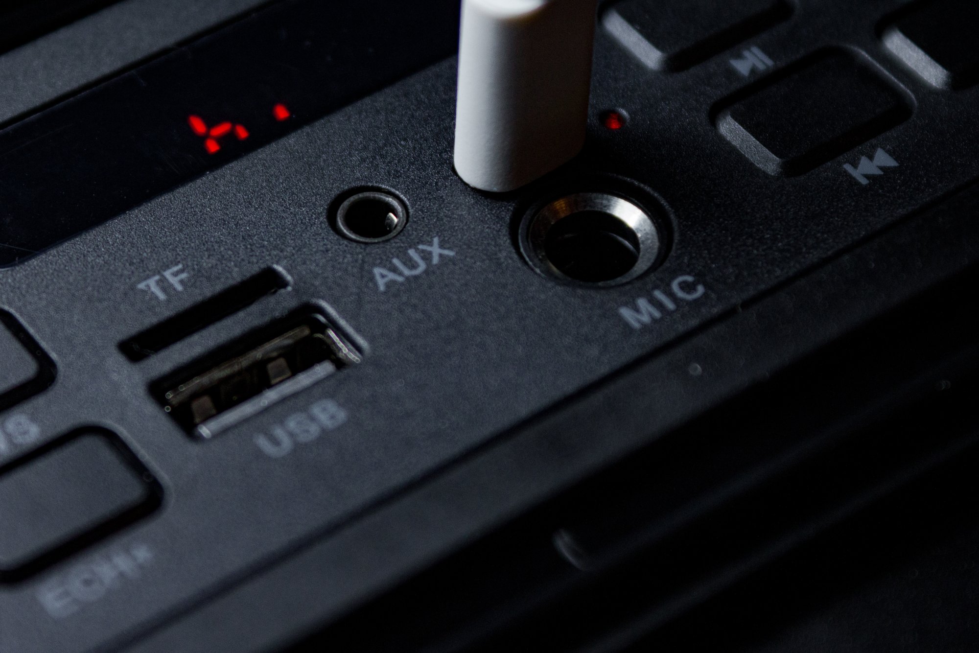

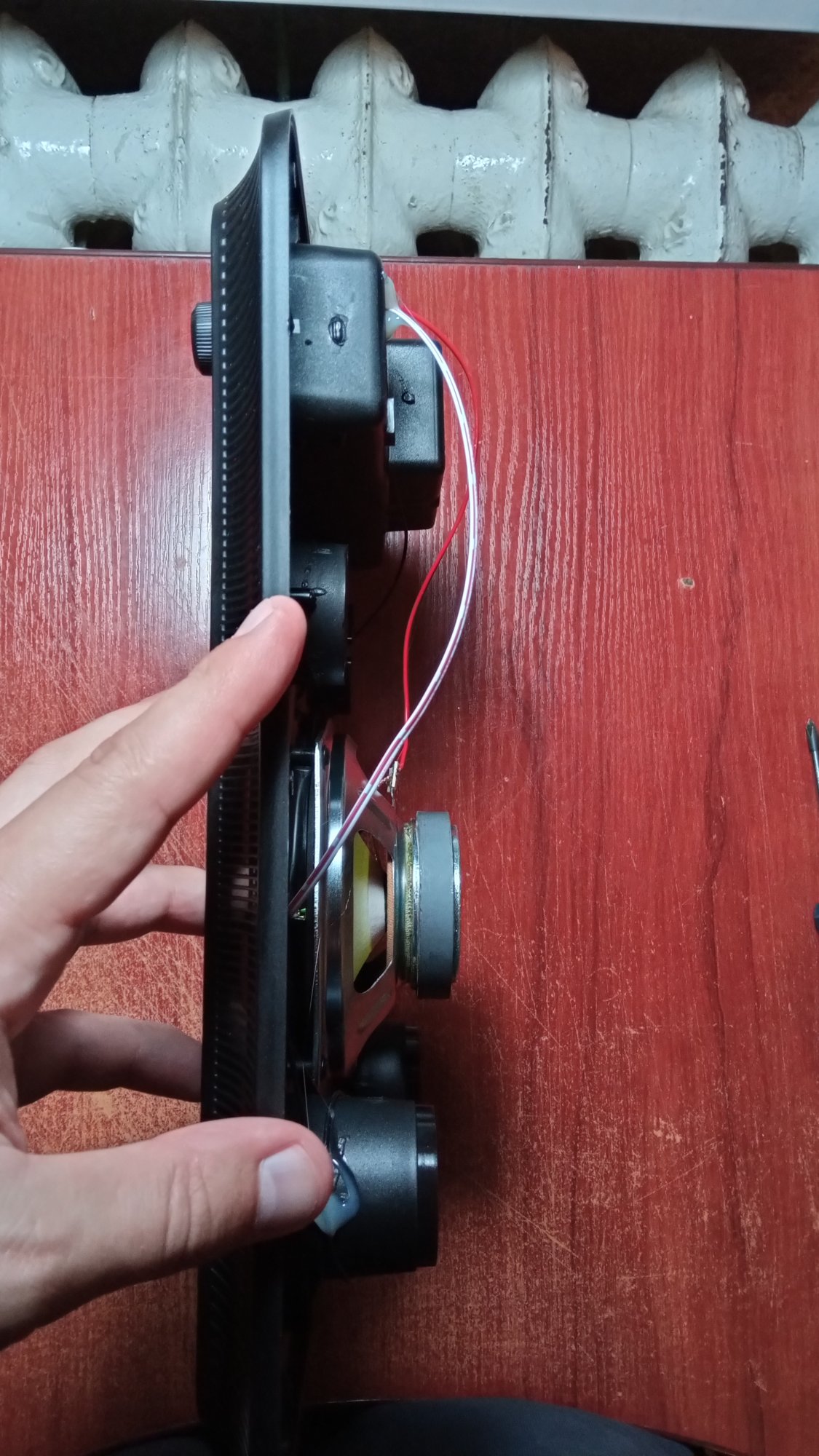

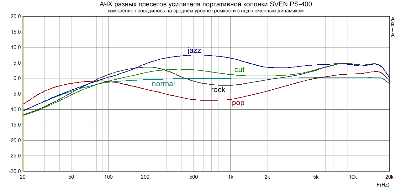

Акустическая АЧХ с разными пресетами эквалайзера + АЧХ усилителя
Усилитель на базе микросхемы LTK 5302
Время работы на средней громкости около 8 часов
