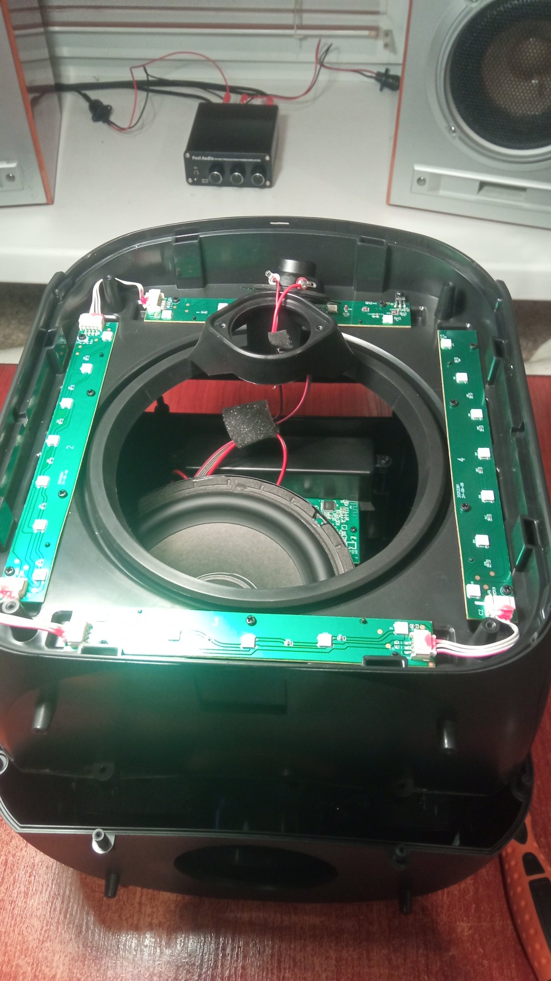

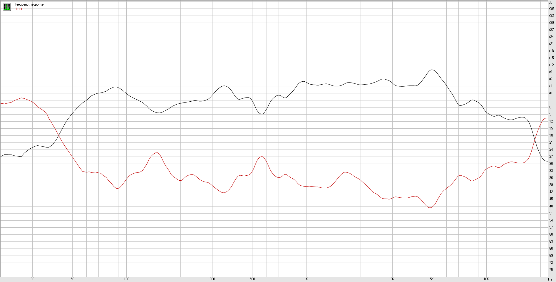

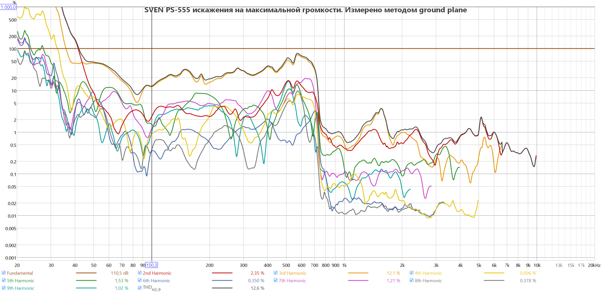

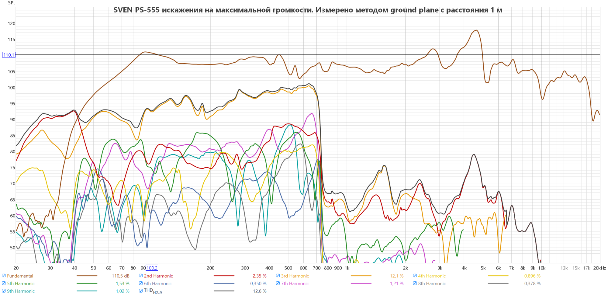

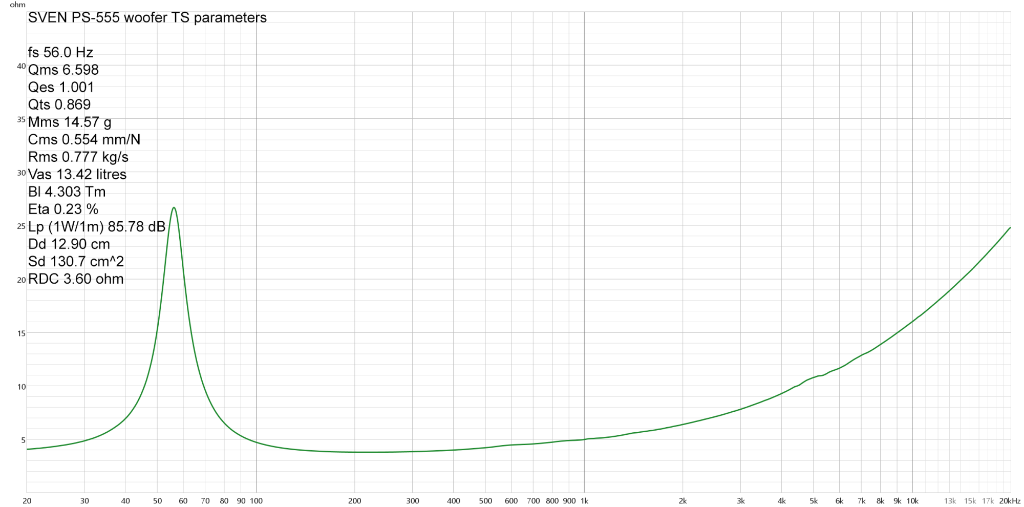

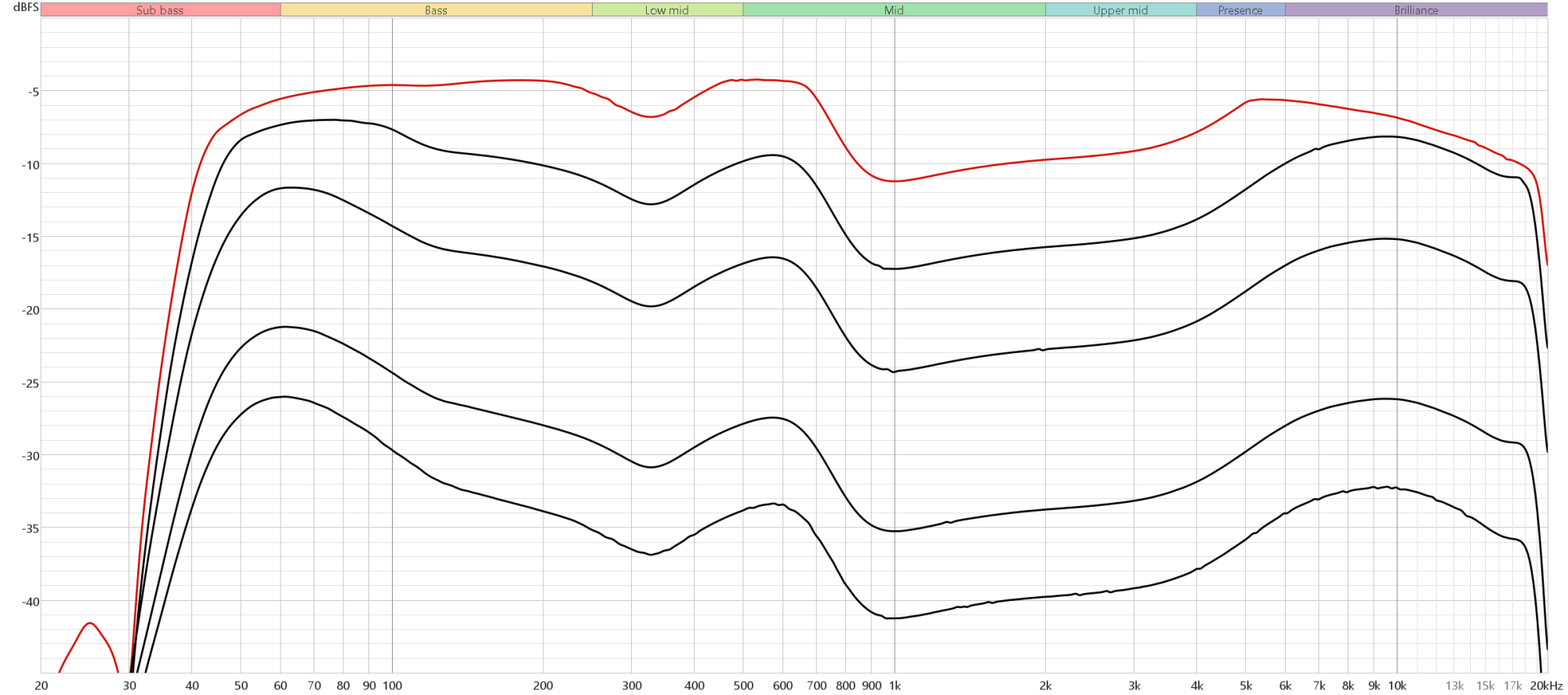

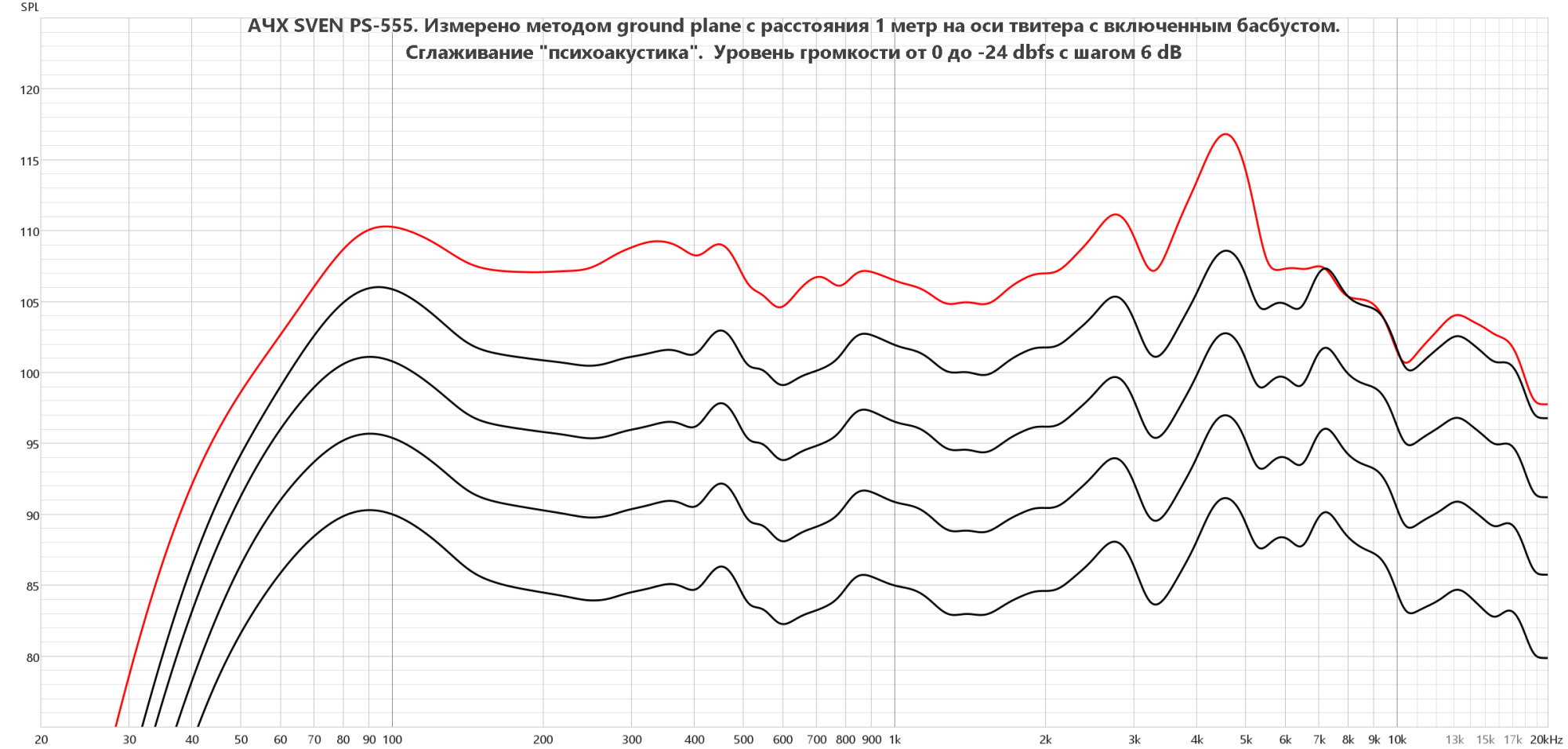

Параметры НЧ динамика, акустическая АЧХ от минимума до максимума с включенным басбустом, а также уровень искажений на 100%
Полный архив измерений с примерами звука: https://disk.yandex.by/d/XaCv1RkQ0Wxlew
    191.7 KB · Просмотры: 100
    485.9 KB · Просмотры: 91
    586.5 KB · Просмотры: 84
    309 KB · Просмотры: 95

От этого пластикового корпуса еще что то можно ожидать? Там резонансов больше чем звука

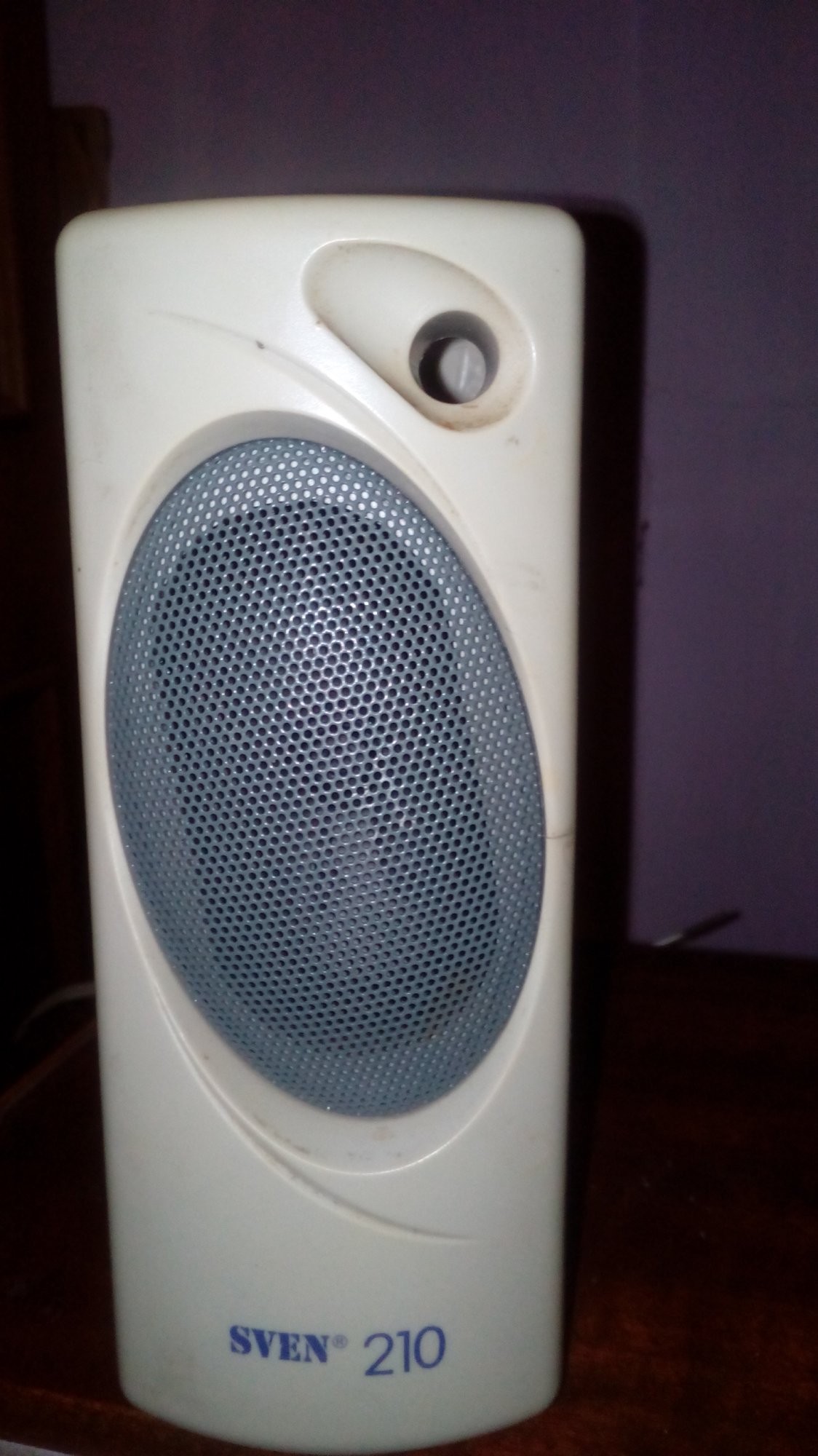

Кстати, о Свене и логотипах.

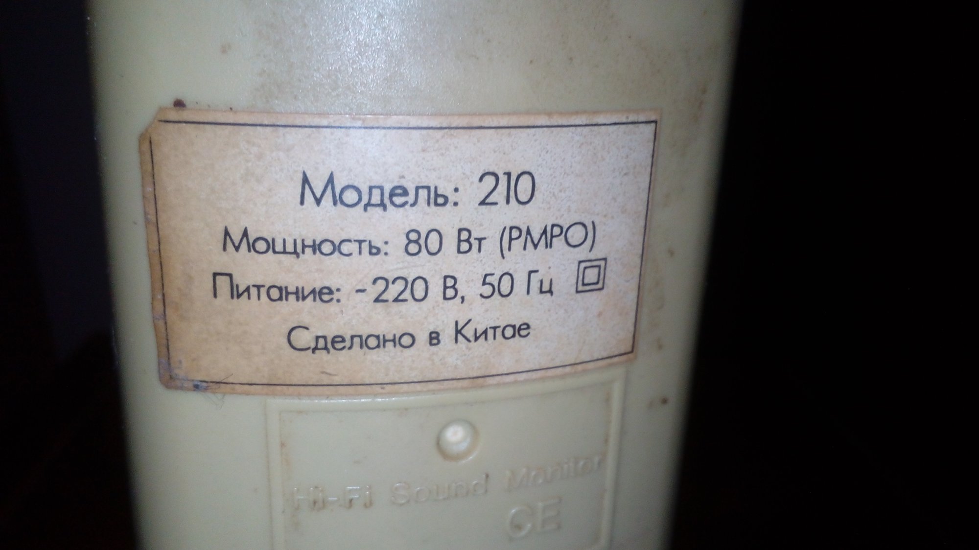

Целых 80 Вт мощность! Это же сцену озвучивать можно! Откуда мне знать, что такое PMPO? Я же покупатель. Поваром работаю, например. Там свои аббревиатуры.
Можно назвать это маркетинговым ходом. Но это так, завуалировано. А более правильное название этому - мошенничество.

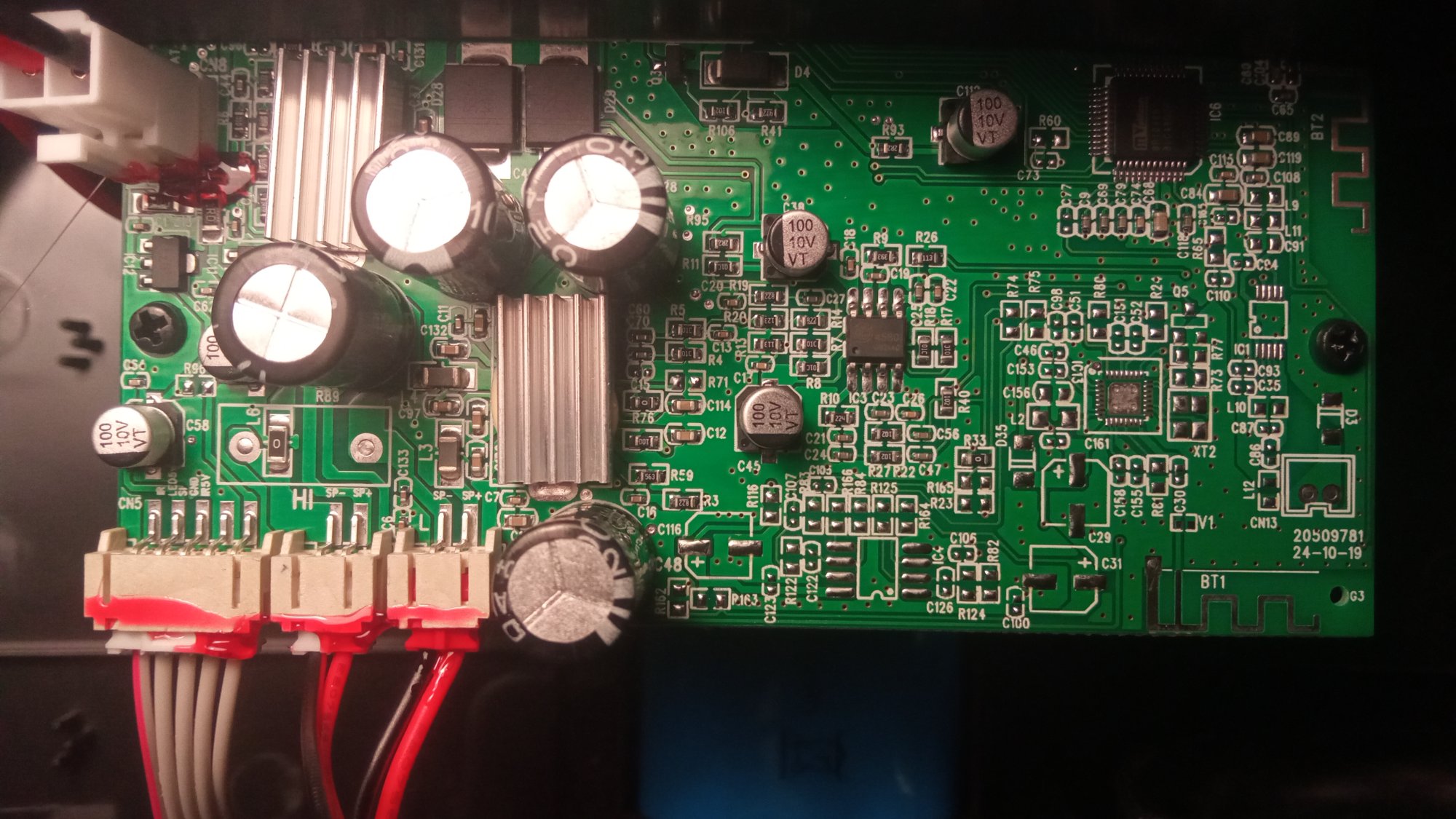

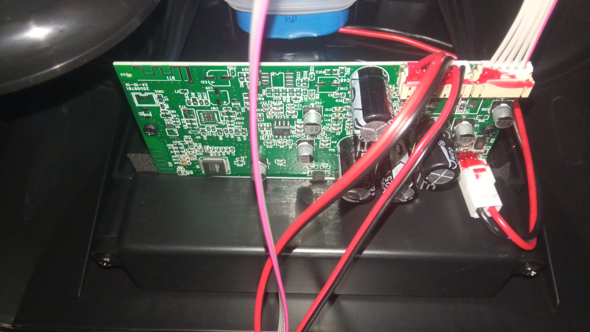

Но микросхема там удачная применена - надо отдать им должное. Работает много лет (тьфу-тьфу).

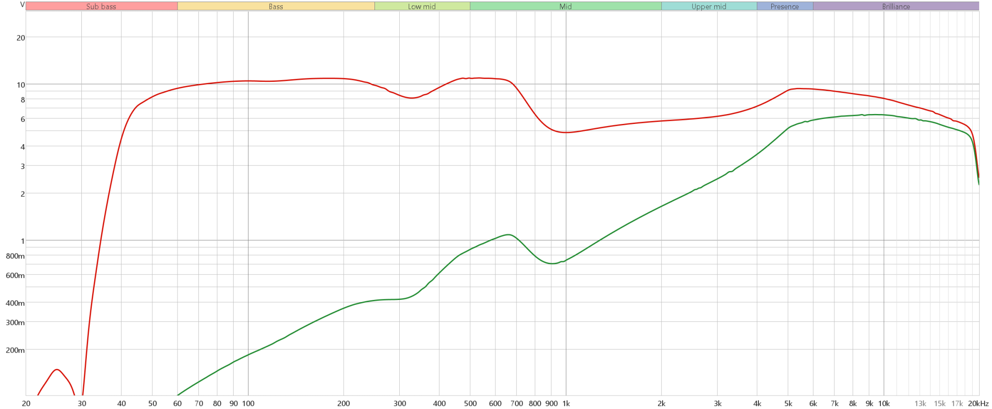

На графике АЧХ усилителя в вольтах на 100% с включенным басбустом.
Канал твитера судя по всему взят с того же усилителя но пропущен через фильтр первого порядка (конденсатор)

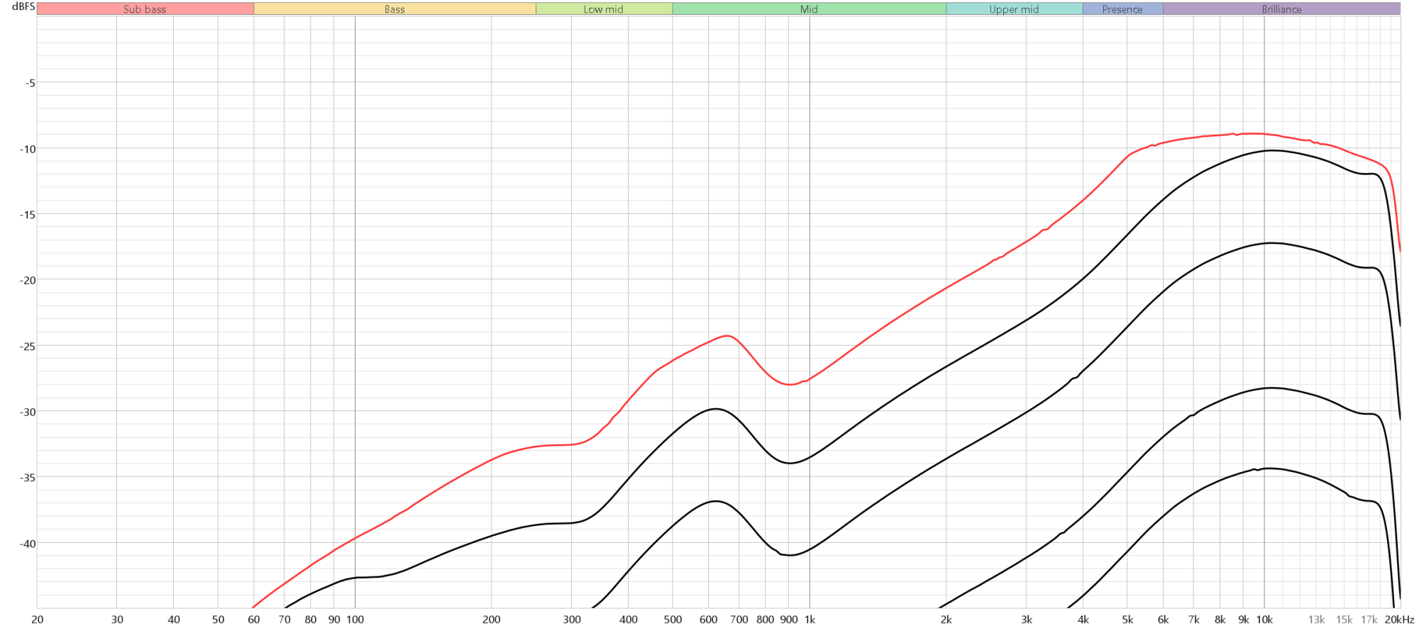

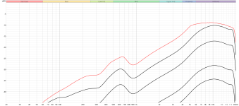

АЧХ усилителя вуфера и твитера на разной громкости с включенным басбустом. Масштаб одинаковый
    180.3 KB · Просмотры: 80
    266.6 KB · Просмотры: 64
Не усилителя, а устройства по каналам. Звук в нем обрабатывается DSP.
