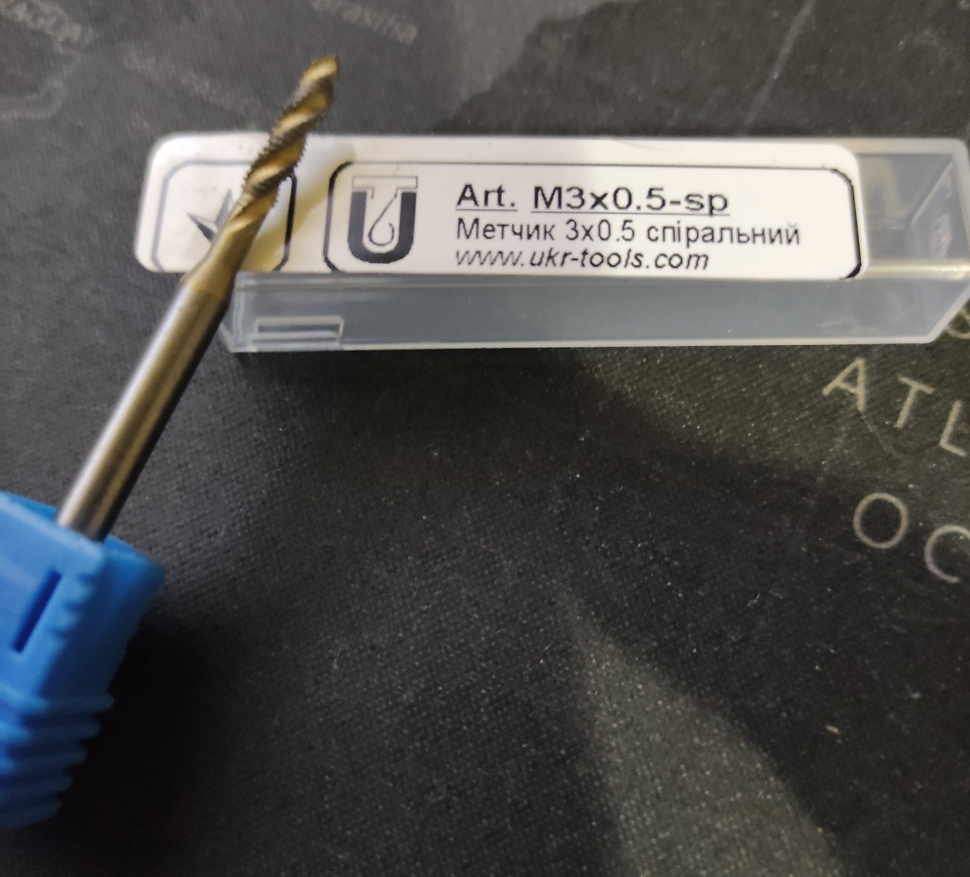

Года два назад купил пару метчиков. Резал резьбу только в алюминии и дюрали - старые совковые ни в какое сравнение не идут.
    362.3 KB · Просмотры: 41

Керосин, мыло, масло, парафин. На каждых полоборота – треть назад.
Старое сало, один раз "мокнул" - 2-3 отверстия в подошве радиатора толщиной 5мм спиральным метчиком от ukr-tools. Только стружку гонит наружу.

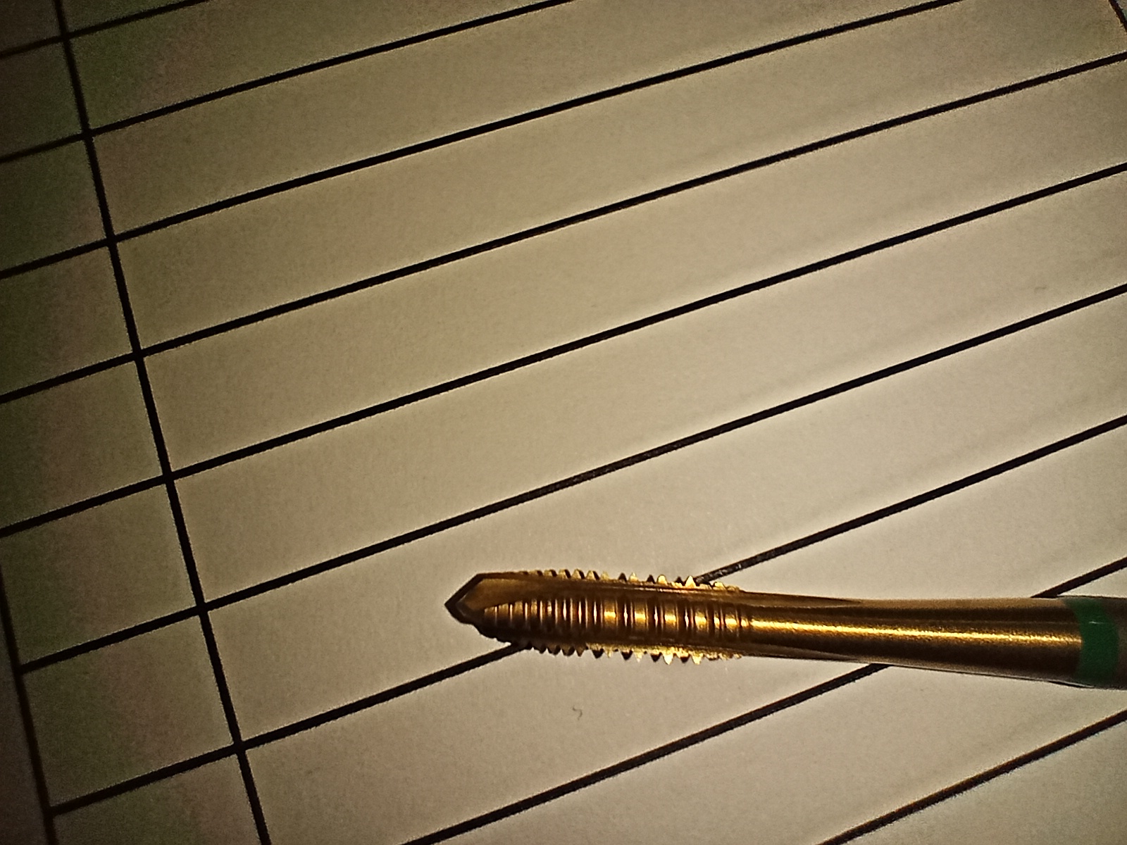

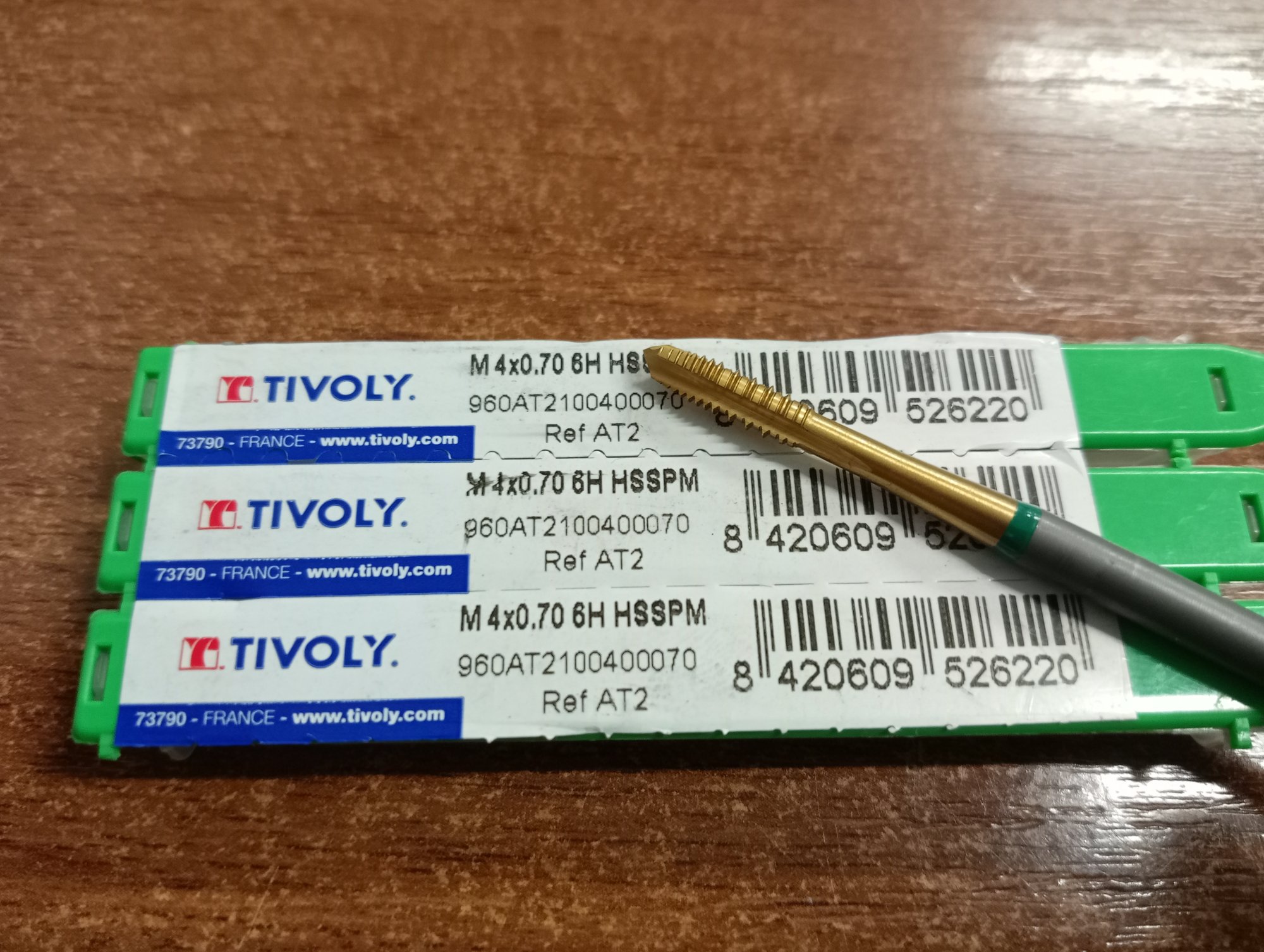

Сало збсь! На старой работе иногда мелкие наружные резьбы на титановых заготовках резали смазывая резец салом при каждом проходе. Если резьба была длинная, то в ход шел смалец.
Современные метчики М4 по алюминию с подточкой и шахматным зубом, нитрид-титановое покрытие. Выдерживают 5-6-7 тысяч отверстий глубиной 6мм. К вопросу про старый быстрорез Р18.

Вот и современный надо покупать которые для завода создаются
Тут можно понять логику, цены кусаюцця. Хороший импортный метчик М4 по алюминию стоит $30, который для завода-то
