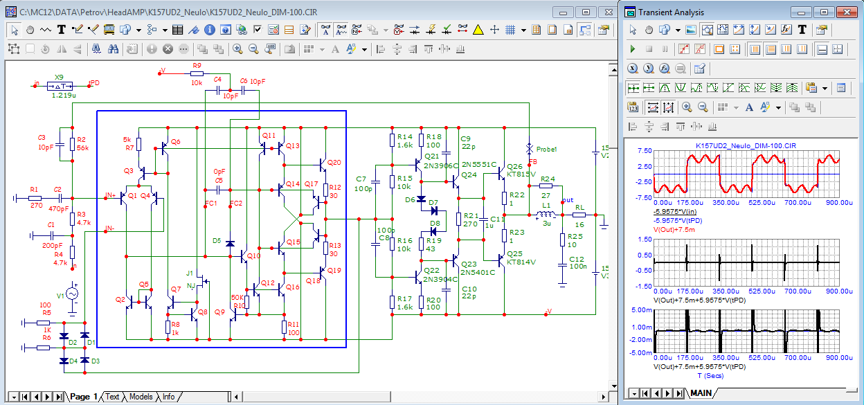

как же тяжело общаться с непонятливыми, если не сказать грубее. Так забанят же. Хотя здесь куча хамов которых, как ни странно не банят.
вот тесты двух ушников. Информация к размышлению
    114.6 KB · Просмотры: 88
    94.7 KB · Просмотры: 83

Козявки какие то, они меня должны в чём то убедить? Судя по схеме некий сигнал подаётся на землю с генератора другой конец которого висит в воздухе. Очень информативно.
Так же по схеме с точки ИН висящей в воздухе через некую линию задержки, почему-то с разными значениями задержки берётся сигнал ТПД который подаётся.. никуда. В некие формулы разве что.
Не хотите , случайно, продемонстрировать нам сирым и убогим спектр на входе? Так, чисто для повышения образованности.

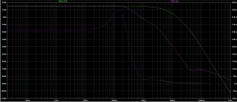

Тут.. Такое дело. Ты сравниваешь усилители в разных условиях. То есть у моего якобы "ушника" ты в основном измеряешь воздействие входного фильтра и выходной катушки на меандр, пусть и с ограниченным спектром.
Легко глянуть:
Тут графики подписаны, стало быть просто out - это с вх фильтром.
out1 - это без фильтра
графики с индексом В -до катушки.
То есть измеряешь ты частотные искажения вносимые фильтрами в моём случае, а в своём ты их просто не поставил. Собственно при таких жалких глубинах оос - оно и будет работать.
Это немного как в Баварии, знаешь ли.) смешно.

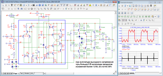

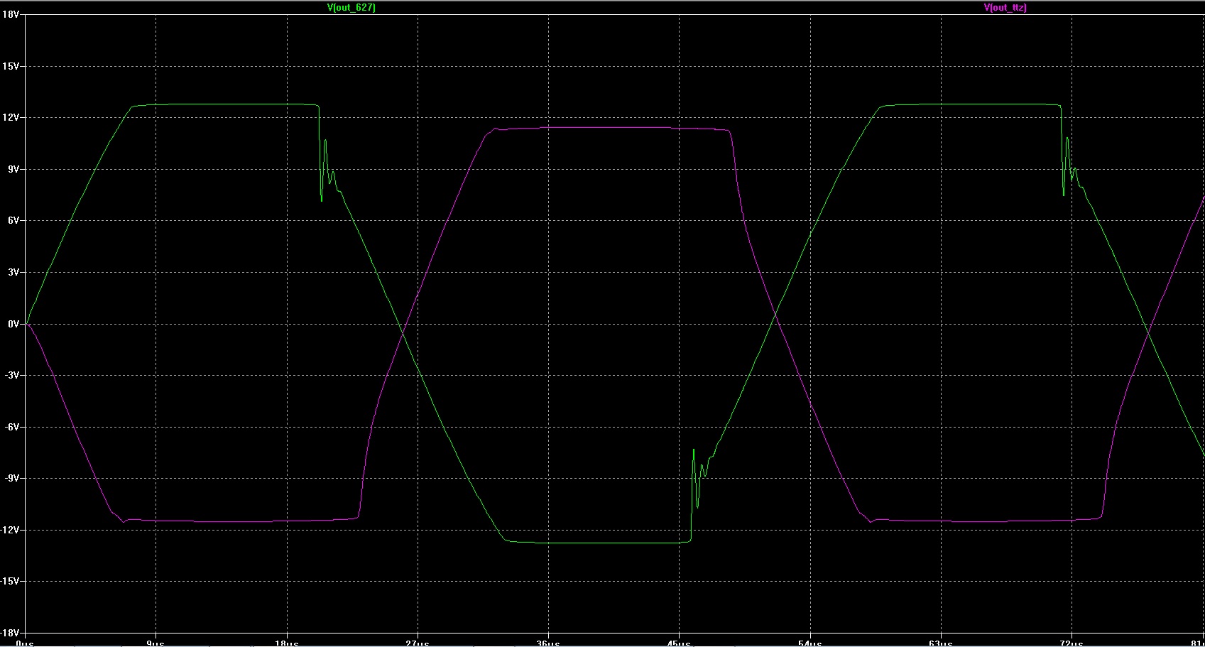

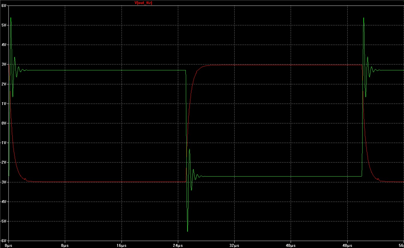

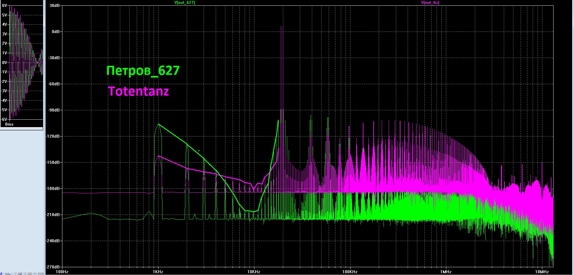

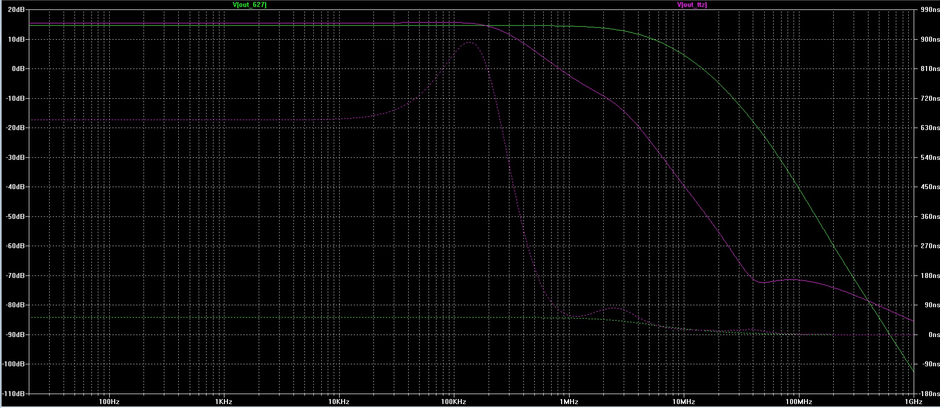

А мне всегда нравится поведение товарища Петрова. Так поймаешь его за руку, а он приходит и как будто ничего и не случилось. Это называется "ссы в глаза- божья роса". Но на этот раз господин Петров со своим усилком попал на кухню. Будем из его поделки кашу из топора варить.
Была взята любимая схема господина Петрова и вместо убогого ОУ ЛФ357 был взят элитный OPA627 стоимостью больше 3 тысяч российских рублей.
Чтоб не было сомнений вот графики гвоздей в заднице, всё на месте. Задержки Петрова маленькие, Тотентанца- большие.
Снимем меандр
Уууу... выбросы на зелёном графике показывают проблемы с коррекцией, но заодно и охрененно высокую скорость нарастания, тут у старенькой 157уд2 казалось бы и шансов нет. Правда по моим замерам и у неё получилось не меньше 15В/мкс.
Снимем клипчег:
Ой, и тут у зелёного Петрова тоже какие то проблемы начались. Но Петров конечно не виноват, это ОУ недостаточно хороший.. наверное..
Замерим ИМД, уж тут то Петров_627 покажет этому ублюдку отечественной промышленности класс, ну держись Данс Макабр поганый. ..
Ой. А что случилось? Нагрузка выставлена обоим по 32 ома.. И чёт как то.. Не очень. 627-ой умудрился ИМД даже в область слышимости засунуть. Позорище для ТФ-усилителя.
И что , Петров? Лучший ОУ в твоей схеме, дорогой настолько что дороже моего усилка вместе с трансформатором БП корпусом всеми деталями и заказной платой. Бяда бяда.. Усиления в транзисторной части нету? айайай ..Транзисторов то поровну, там 6 и тут 6.. Сочувствую горько вашему горю.
ЗЫ. Тут нелишним будет ещё вспомнить что Петров_627-ой по барски в режиме молчания кушает 92мА, а Totentanz всего 21. Почувствуйте разницу данную нам в ощущениях.
  • Petrov_627_vs_Totentanz.asc
    14.6 KB · Просмотры: 44

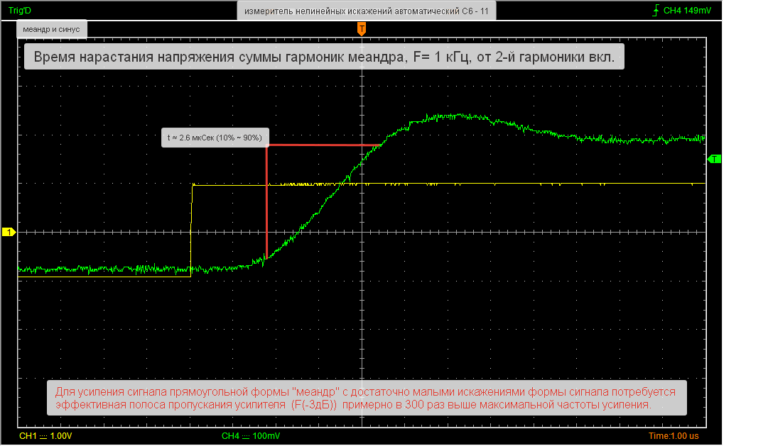

С6-11 выдал до 300-й гармоники частоту основного тона 1 кГц.
К вопросу о эффективной полосе пропускания усилителя в варианте усиления "не гладкого сигнала" (меандр).
Максимальная частота усиления усилителя будет снижаться пропорционально увеличению скважности импульсов. Зоны пиковой энергетики спектра имеют ключевое значение для минимальных искажений формы импульсов.

задача любого усилителя звуковой частоты точно усиливать входной сигнал не внося в него отсебятины, надеюсь это понятно. Входной сигнал в обоих случаях строго одинаковый в соответствии со стандартом IEC 60268-3: прямоугольник 3,15 кГц обработанный ФНЧ 100 кГц и синус 15 кГц в соотношении 4:1. Интересует спектр входного сигнала? - смотри, мне он не интересен так как легко предсказуем.
Задача любого усилителя звуковой частоты точно усиливать входной сигнал звуковой частоты не внося в него отсебятины, надеюсь это понятно?
Прямоугольники дома слушаете для расслабления? Не удивительно почему не хотите смотреть спектр сигнала...
Я бы еще понял, если бы вы проверяли на 40-50кГц синусом, чтобы проверить запас возможностей, но меандры нас должны интересовать только как тесты устойчивости.
Другое дело по окончании и в начале бурстов 15 кГц перенесенных на полки меандра, здесь и происходят повороты сигнала и вносятся искажения. В одном случае 30 %, в другом всего 0,08%. Разницу чувствуешь?
Разницу почувствуют летучие мыши, при условии, что мы будем подавать на вход такие сигналы. Только зачем они нам, слышащим до 20-24кГц, непонятно. С ЦАП бриквол-фильтр тщательно режет несущую и ВЧ-мусор, а мы очень старательно хотим ее усилить и доказать, что она есть самая мякотка?smile_1
Что касается Бруно, так он не то чтобы не дал пояснения что такое SID искажения (не путать с TIM), он даже по первому полюсу пробежался весьма поверхностно.
А вы думали он в объеме одной статьи изложит содержимое, аналогичное трехтомнику Хоровитца и Хилла? Странная предъява.
У Оталы SID и TIM смешаны, а Бруно нельзя? :)
Главное чтобы текилу с ликером не мешал.
Где в этих статьях хоть слово про искажения типа SID?
единственный кто пытался разобраться в этом вопросе, так это Walt Jung, и то он пытался использовать стандартные приборы которыми этот вид искажений не выявляется!
Тем не мене выводы были сделаны правильные...

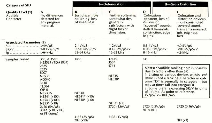

Кстати о Уолтере нашем Юнге. Вот его табличка по прослушиванию операционных усилителей на основе измерения параметров и требуемой скорости нарастания
Что мы там видим? В первом столбике (А) он указывает, что при частоте среза 64кГц и скорости нарастания 4В/мкс нет слышимых различий в звучании программного материала. Там же указаны приведенные к амплитуде выходного напряжения скорости нарастания, отталкиваясь от которых можно вычислить прогнозируемую скорость нарастания для усилителя, чтобы он соответствовал этой категории. Для напряжения амплитудой 40В Уолтер рассчитал необходимую пороговую скорость нарастания от 16В/мкс. Лучше конечно можно, но это не самоцель.
Обращаю внимание - автор, указанный в качестве примера Петровым пишет, что не слышно никаких искажений. Раз уж приборные измерения не убеждают, то вот вам, товарищ, тест на прослушивание. Выводы-то были сделаны правильные, как вы сами сказали, но вы их не прочитали с должной прилежностью и не обдумали.
И еще приведу одну любопытную цитату их статьи, так сказать, подытоживая:
"Некоторые ранее обсуждавшиеся критерии проектирования для низкого TIM, такие как использование низкого коэффициента усиления разомкнутого контура (постоянного тока) и высокой частоты полюса разомкнутого контура (две), не кажутся принципиально необходимыми условиями для низкого TIM."
И Уолтер рекомендует необходимый запас по скорости нарастания 4 крат примерно. Ну мы пускай возьмем еще чуть больше, но никак не получится необходимость полосы полной мощности в мегагерцы по Петрову. И встает логичный вопрос: "Кто же прав? Уолтер Юнг, использовавший измерительную аппаратуру, прослушивания и обосновавший математически свои выводы, или Александр Петров, насимулировавший какие-то параметры в симуляторе и убеждающий всех в их истинности без строгого математического доказательства?"
Специально для желающих ознакомиться со статьями и перевести приведу ссылку на текстовую онлайн версию:
В частности, эти выдержки я взял из второй части, ссылки на которую есть внизу страницы, как и на третью.
на данном графике показан коэффициент THD как функция выходной мощности, для усилителя Bruno NC502 он показан тремя разными кривыми, синей, красной и зеленый, в то время как две кривые черного цвета идеализированы и представляют собой отличную зависимость THD от выходной мощности, как и в случае с усилителем класса А мощностью 20 Вт авторa Lineup.
На графиках написано, что это график THD+N, что означает, что это не только искажения, а также и шум. Поэтому в низкочастотной области вы видите шумовую юбку 1/f шума. Так что сравнивайте внимательно, не обманывайте себя.

Один класс А
нетрадиционный усилитель, разработанный автором Lineup из Швеции, где автономный силовой мост (N.Pass-F4) мощностью 22 Вт не включен в состав глобальной отрицательной связи,
а там, где входная часть не обязательно должна быть такой, как нарисовано, а может быть изготовлена по-другому, то характеристики этого усилителя превосходны :
1 Вт- 0,001%
2Вт- 0,002%
5 Вт- 0,005%
10 Вт- 0,01%
20Вт-0,038%
Подібна топологія швидше також одна з традиційних, на сьогодні. Ця традиція закладена свого часу Малькомом Хоуксфордом і підтримана 2009 року Ієном Дідденом, наприклад. Вони пішли далі і застосували прямий зв'язок замість зворотнього у частині, що підсилює струм. І досягли кращих результатів за лінийністю.
