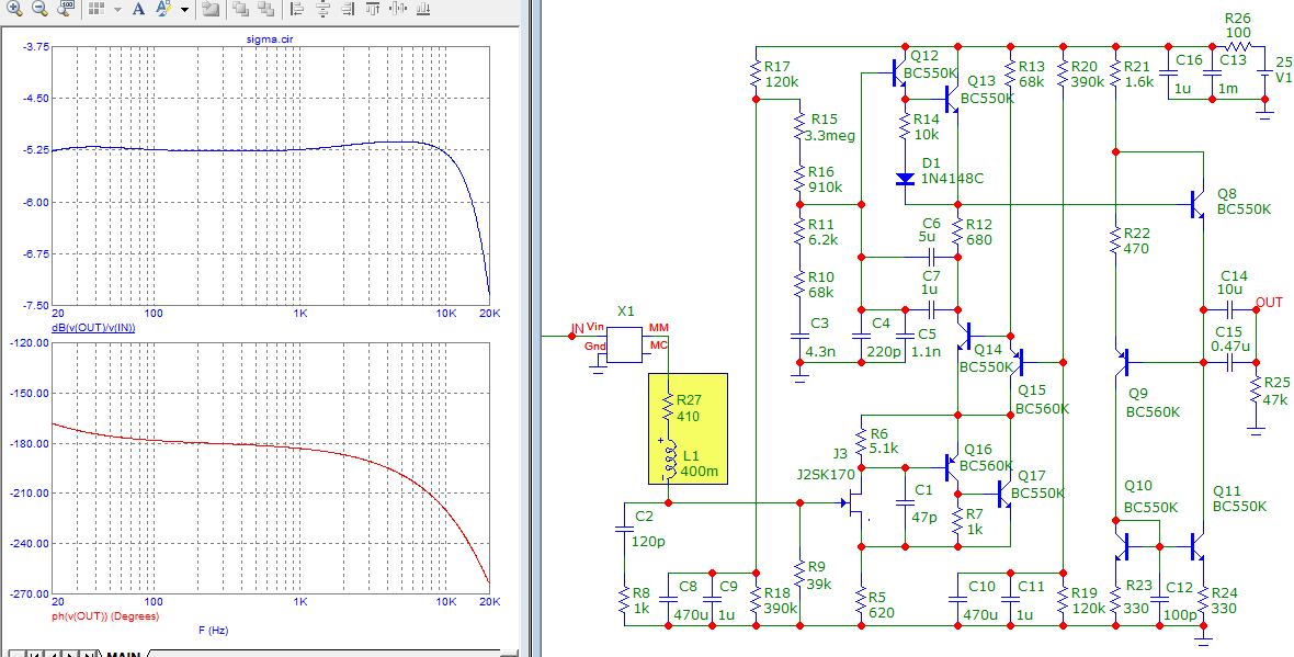

korrektor-jpg.62900
17 Июл 2022
2,448
490
Нет полной уверенности, что номиналы цепи коррекции в "Сигма v1.2" в точности образуют идеальную RIAA. Вероятно, - там указаны ближайшие годные величины, и это начинает сказываться на частотах, ниже ~100 Hz. (это моё предположение, надо удостоверяться)

Для корректной АЧХ в симуляторе я использую на входе последовательную LR цепочку, имитирующую параметры головки, например Audio-Technica AT95 - 410 Ом и 400 мкГн. Иначе результирующая АЧХ кривая получается.
26,288
12,237
У АТ 95 на верхнем крае есть завальчик, который можно подправить нагрузкой или влезть в коррекцию , тау-3 убавить. А то, что вы скармливаете симулю, к поведению самой башки как бы мало относится и находится за забором. К тому же у вас в схеме 39 кил на входе, с ним завал у АТшки усугубится. По=хорошему там нужно увеличить резючка навскидку до 56 ком. Иначе звук мягковат. Многие отмечают это на 95й.
Vik
Симулятор это вам и показывает.
Ну, в оригинале там 75к звездочка. Оптимально там около 43к. А эту картинку прицепил для иллюстрации подключения RL головки. Александр, номиналы не принимайте во внимание, это был проходной вариант.
Когда корректор внешний не забывать добавить емкость входного шнурка. Я ставлю 200пФ (лучше измерить). Это много, но это обычные бытовые шнурки. Внутренний корректор = 30пФ.
Есно, что симулятором невозможно полностью подогнать данные.
ГВ - электромеханическая система, а мы оперируем только электрическими параметрами. Но лучше меньше, чем ничего.
Выход единственный и стандартный - измерительная пластинка.
