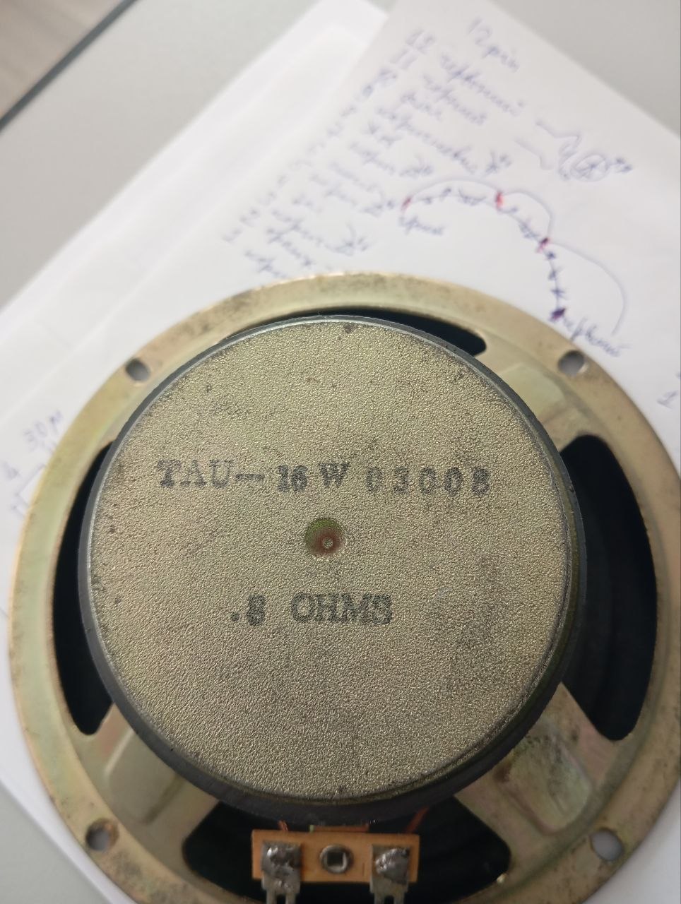

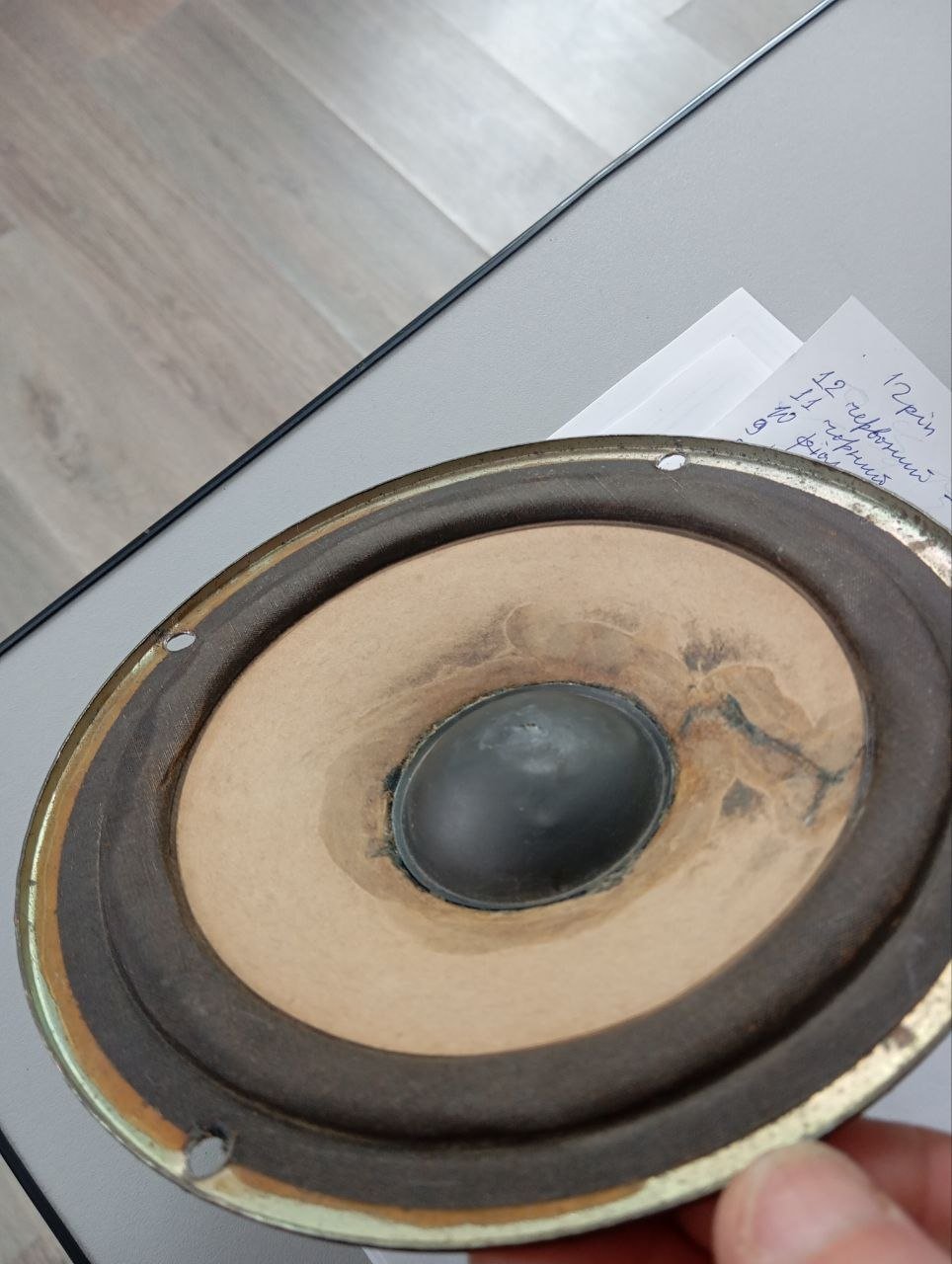

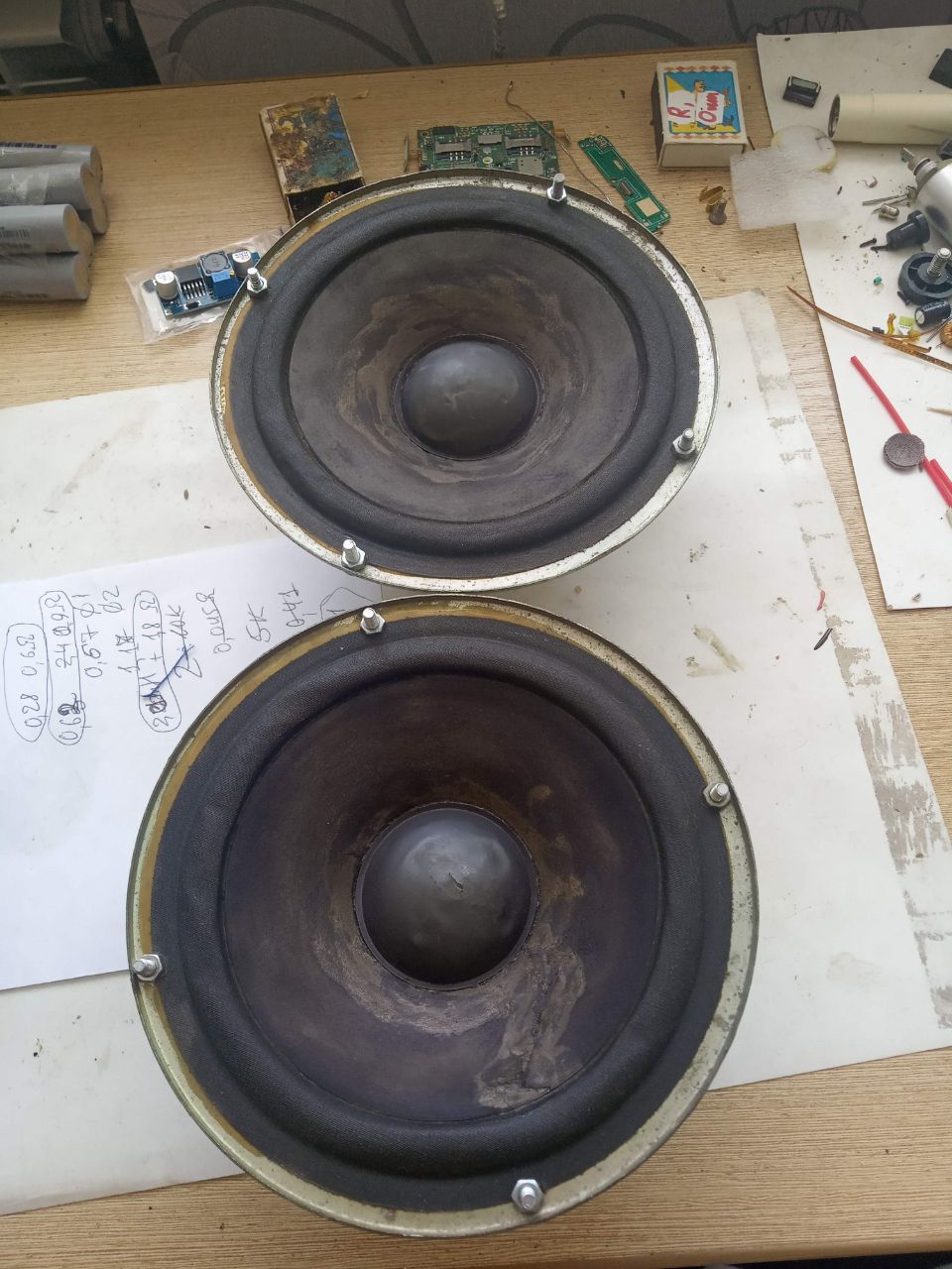

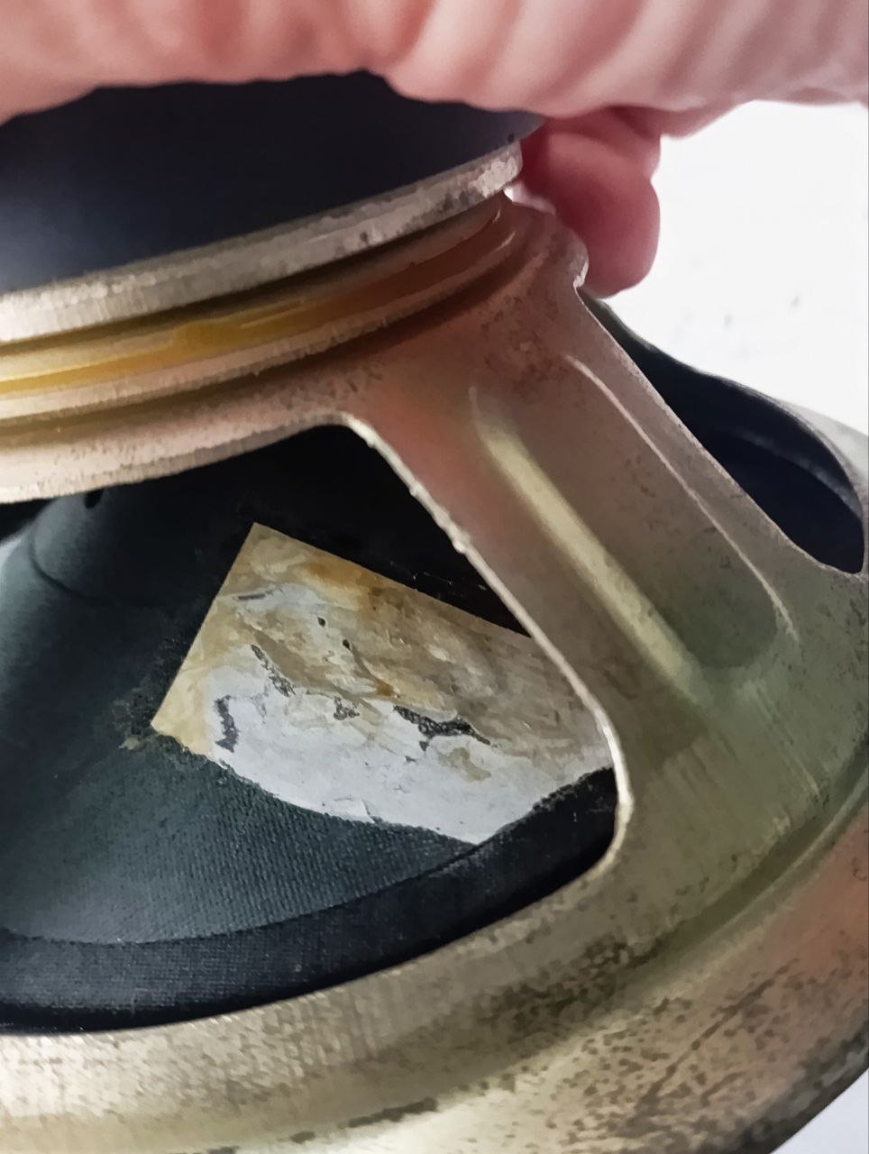

Попала в руки парочка замученных 6,5" мидбасовичков. Жили в машине, после чего хранились ненадлежащим образом: лежали на гофре, без проставки. ЦШ просела внутрь, гофр стал плоским. Пыльники из пластика были помяты, один с заклееной дыркой. В том же динамике, где дырка в пыльнике, порваный и заклеенный латкой сзади диффузор. Пыльники выправил изнутри проволокой от большой скрепки, чтобы конец был загогулиной, без острых краёв, через декомпрессионные отверстия в диффузоре под колпаком. Придерживая скрепкой, слегка прогревал феном паяльной станции при 100°С. Отверстий три штуки, овальные.
Корзина штампованная железяка, каркас через декомпрессионные отверстия виден как алюминиевый. Гофр тканевый с пропиткой чем-то жёлтым, на просвет часть гофра просвечивается, без пропитки. Убрал лишнюю бумагу латки и клей вокруг пыльников (переклеивались!) мелкой шкуркой, капнул дезинфицирующим раствором (просто удобно, банка с капельницей) 70% изопропиловый спирт на ЦШ, гофр промазал техническим этанолом, после чего подал на динамик 1,5 Вольта DC (чтобы подвижка вылезла наружу) и оставил на час. ЦШ выровнялась, но подвес стал на ощупь раза в 2 жёстче, и гофр, и ЦШ. После мануальной терапии-разминки гофр и ЦШ остались почти в нормальном положении (может, -0,2 мм по глубине есть), а гибкость примерно восстановилась. То же проделал со вторым. После чего подкрасил краской от струйного принтера, подавая краску из шприца на кисточку.

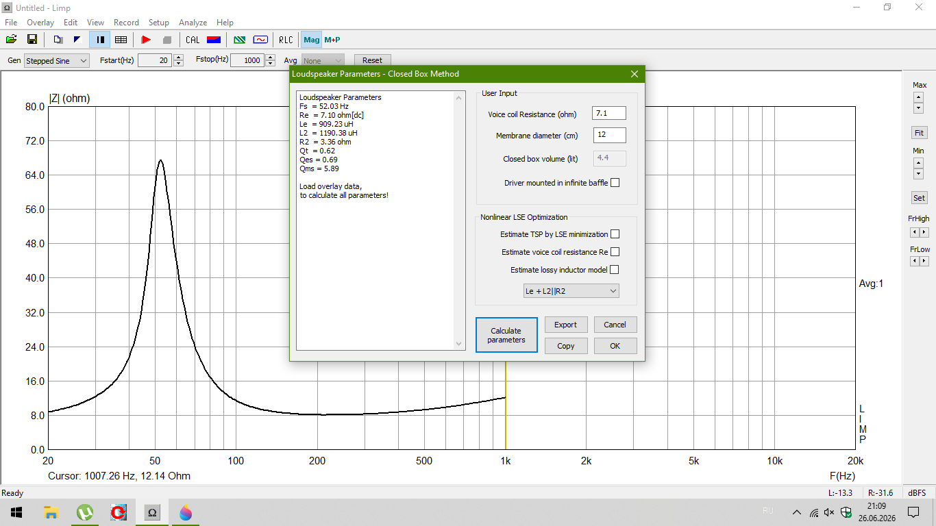

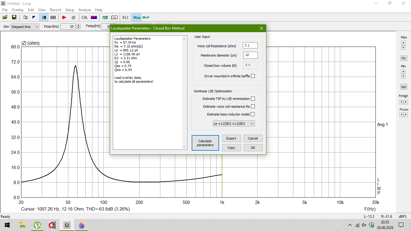

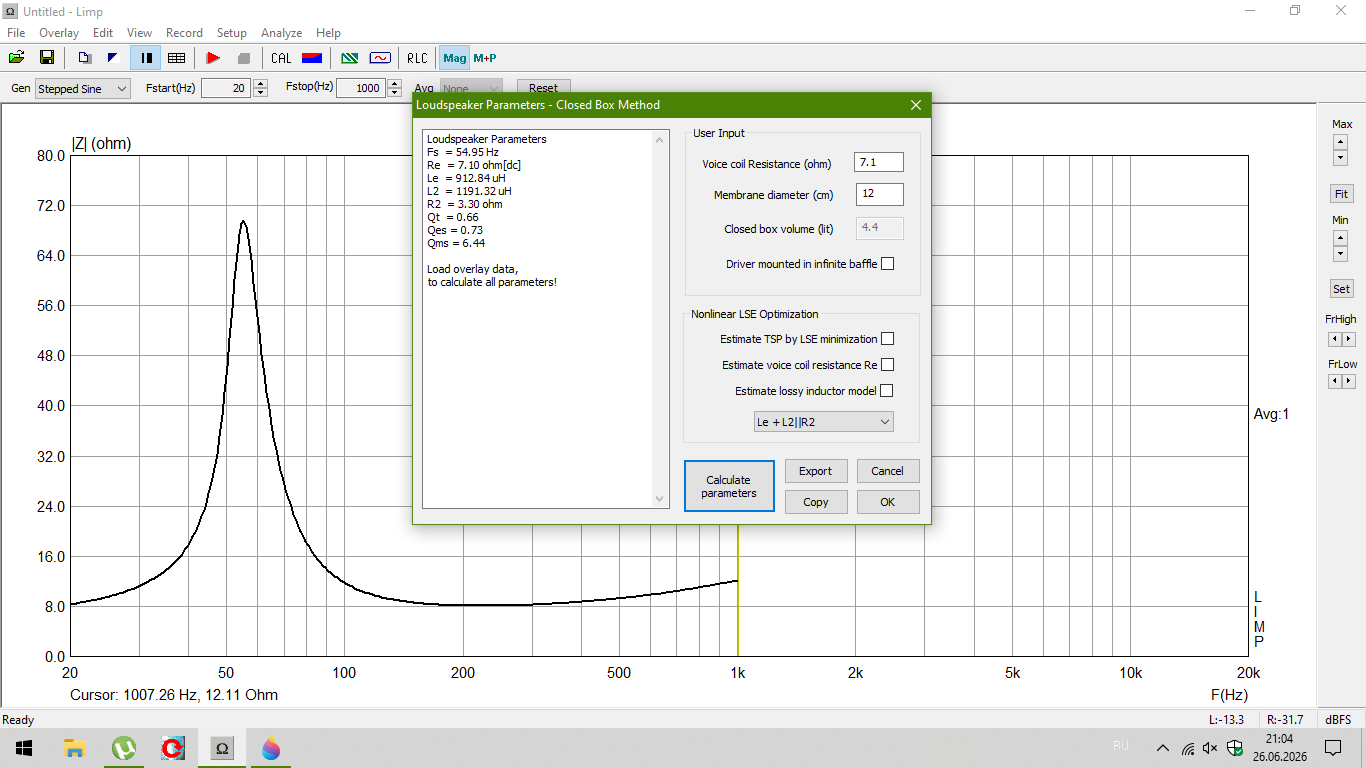

Винты накрутил в крепёжные отверстия, чтобы можно было безопасно ставить мордочкой вниз. Дальше один раз промазал гофр восстановителем резины. Разница до промазывания и после него весьма интересная: резонанс опустился на 2 Гц без изменения высоты пика кривой и без изменения полной добротности: сколько добавилось массы вещества, ровно столько же добавилось и гибкости гофра (не сохранил).

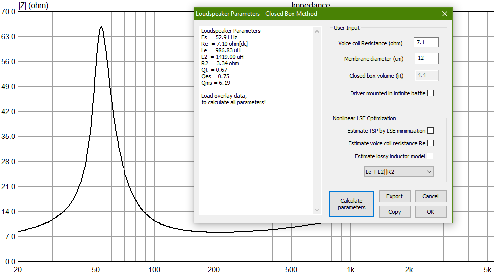

Измерение импеданса одного из них после промазывания и после дополнительной ручной разминки:
Всё показывает на то, что основная жёсткость подвеса - в ЦШ.

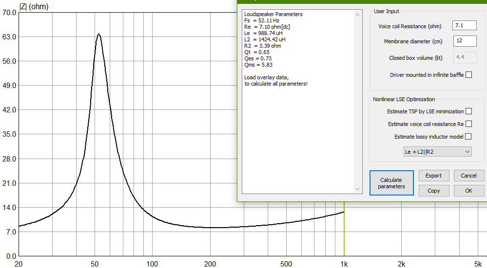

Состояние на сейчас:

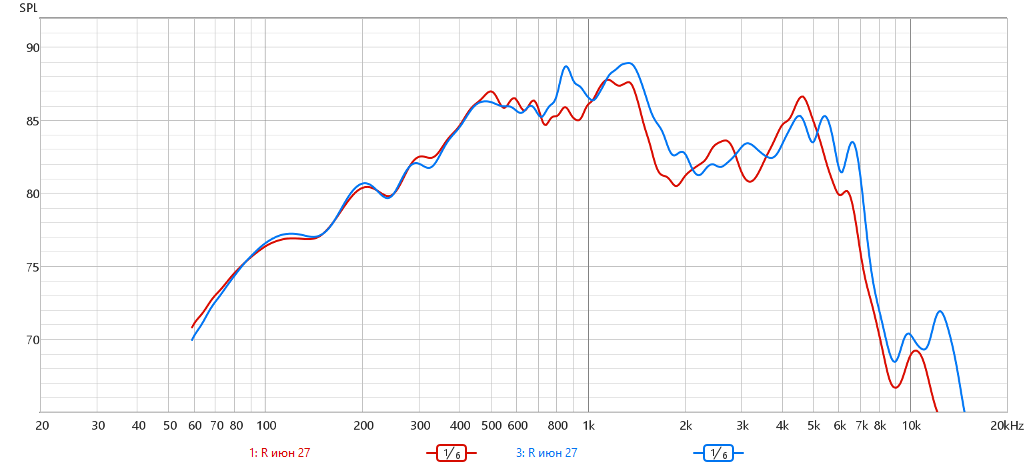

Пара АЧХ в куцем щитке лёжа магнитом на диване (программа REW), красная кривая - экземпляр с залатанным диффузором и с пыльником с дырочкой:
С малого расстояния АЧХ плоская до 1 кГц. Активное сопротивление по 7,1 Ома.

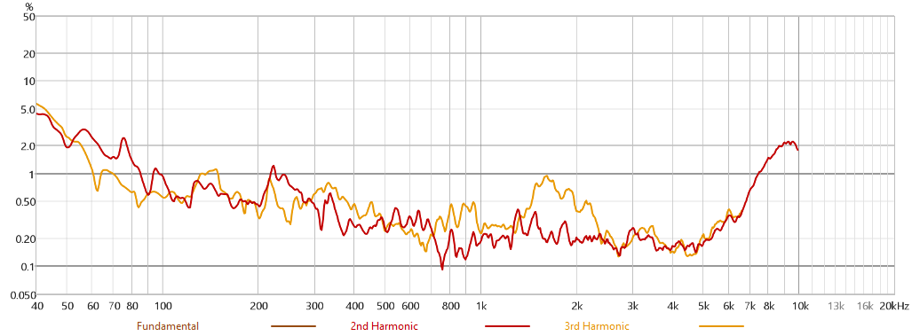

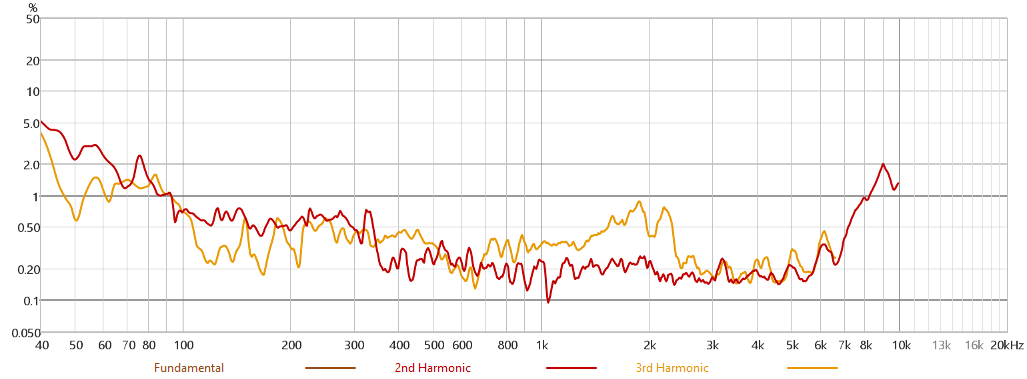

КНИ пары, подъём К3 на отрезке 1,5-2,2к связан с провалом отдачи на основной гармонике:
