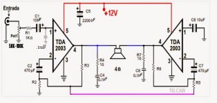

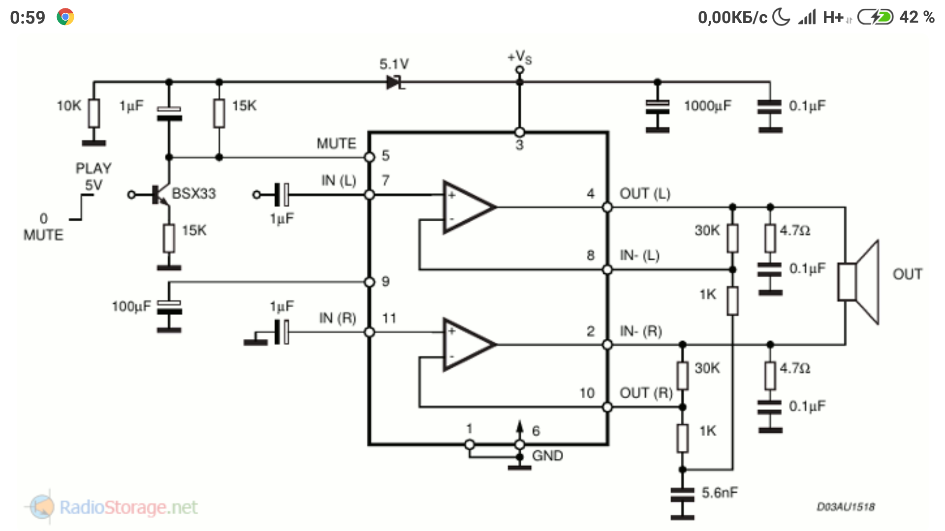

Здравствуйте
В телике такая стоит
Почитал даташит и толком не понял сколько она выдаст
На 4 и 8 ом в мосте
И сколько питания нужно?
Rнагр., Uпит. однополярка (макс.):
4Ω, +20В -> 22Вт (10% THD), 3Вт (0,03% THD).
6Ω, +24В -> 28Вт (10% THD), 5Вт (0,02% THD).
8Ω, +28В -> 32Вт (10% THD), 7Вт (0,02% THD).

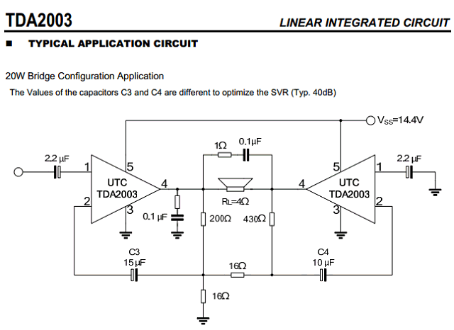

На приведённой схеме в корпусе два неинвертирующих усилителя. Включение мостом -- решение так себе.
Ставили в ТВ, все есть
Что такое 10 процентов нелинейных искажений, понял, когда одновременно с осциллографом подключал автоматический измеритель нелинейных искажений, наблюдая за формой сигнала и следя за цифрами искажений. Так вот. На 10 процентах обе верхушки синусоиды отстрижены чуть не на треть, за малым не меандр. Как можно такое считать звуком и что-то там нормировать- бредятина полная.

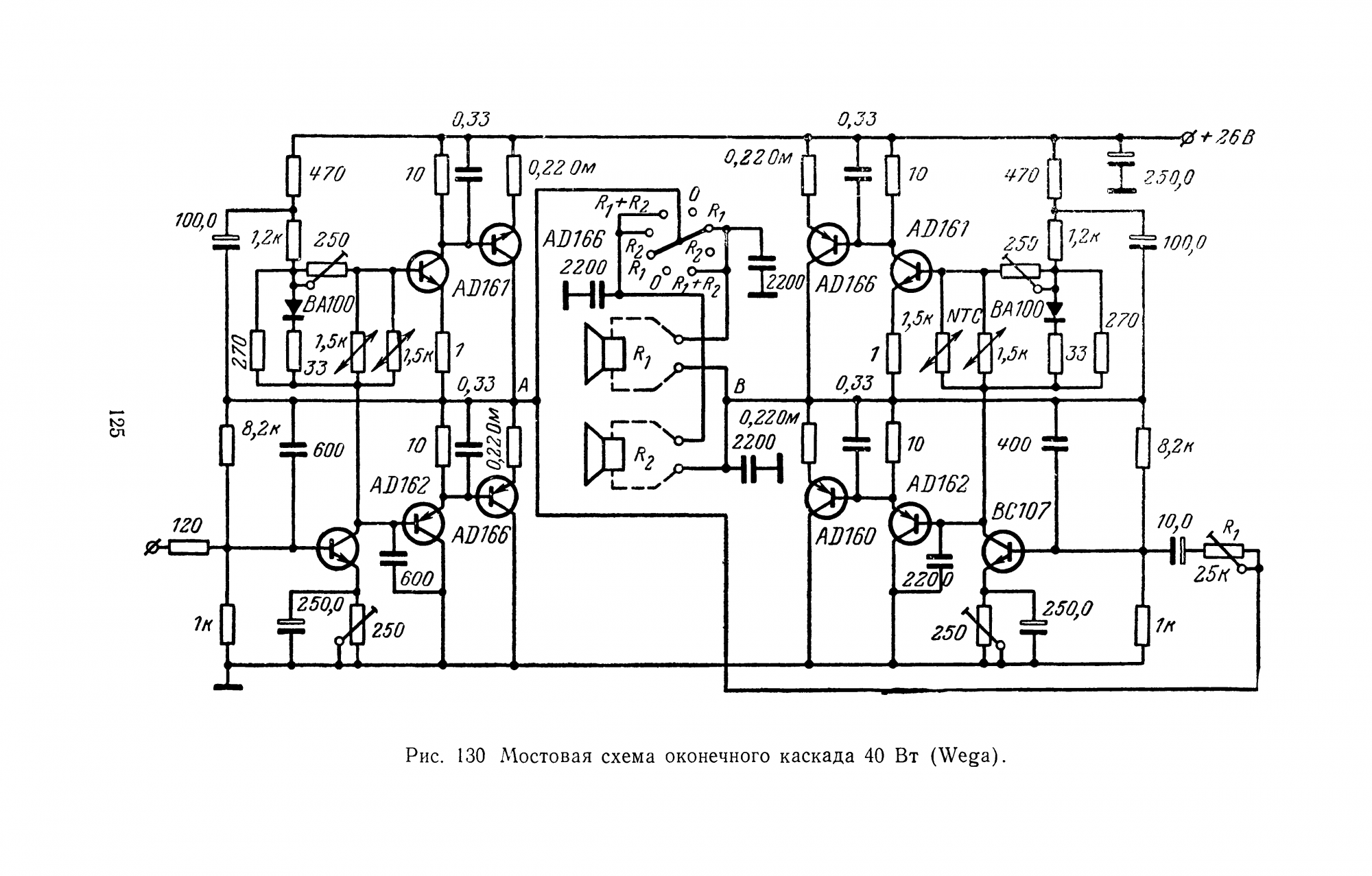

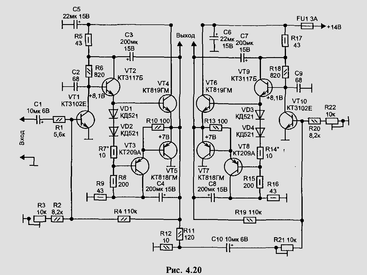

И т.д., мосты...
    27.5 KB · Просмотры: 298
    56.9 KB · Просмотры: 311
    24.2 KB · Просмотры: 319
Позже сам , изучая спектры искажений, увидел, как выглядит картина с 10 процентами. Жуть- слишком мягкое слово.
Мосты- это тяжелый компромисс выдавить мощность при невысоком питании. Асимметрия гарантирована, сквозные токи - на раз, перегрузка обоих плеч, так как каждое плечо работает на половинную нагрузку. Дрянной вариант.
Ага спасибо огромное!

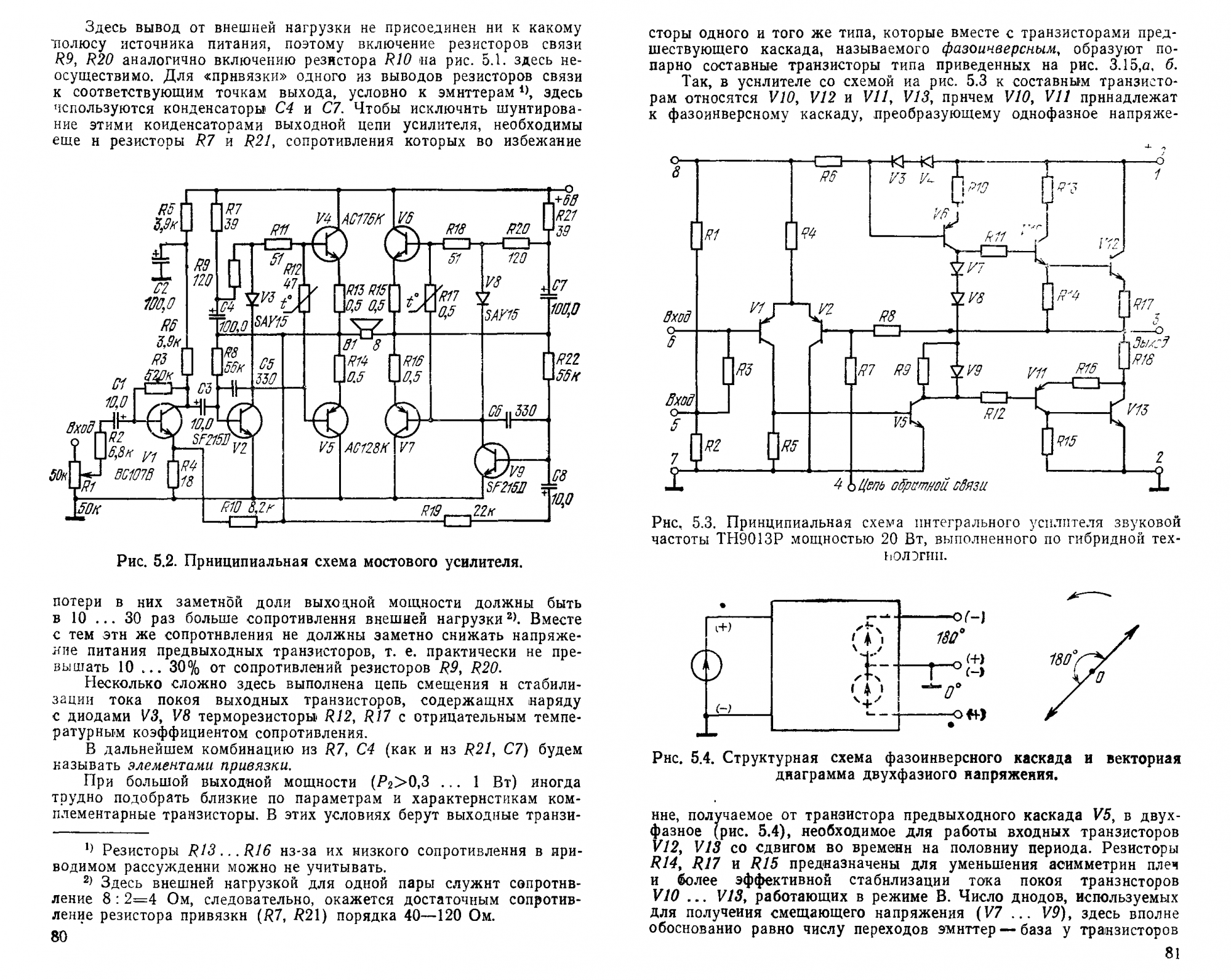

Может заинтересует
    135.9 KB · Просмотры: 282
    1.7 MB · Просмотры: 296
