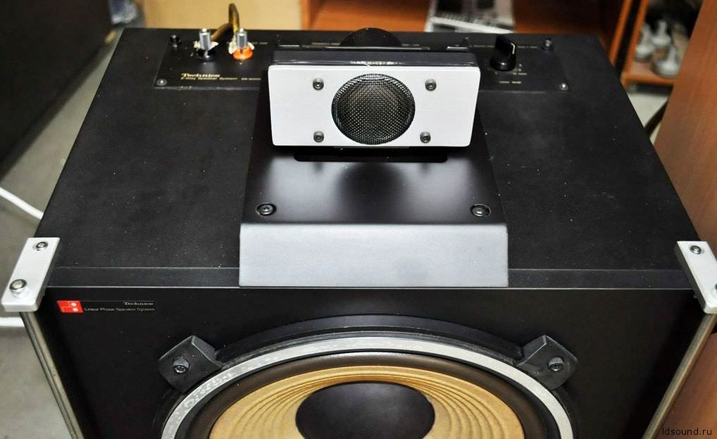

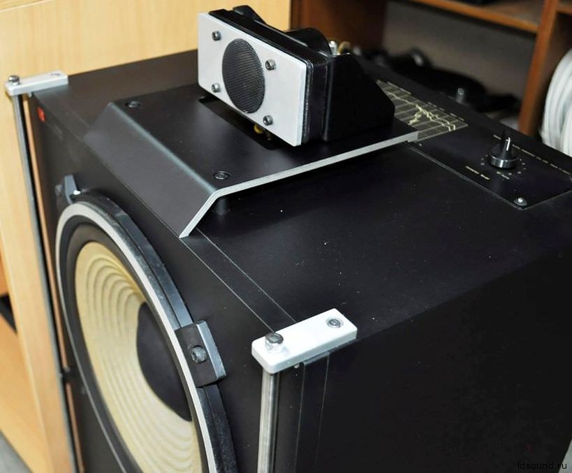

Что бы получить максимальную производительность и звук лучшего качества в акустических системах Technics SB-6000 сзади высокочастотного модуля имеется специальный механизм позволяющий производить точную подстройку акустики относительно слушателя.

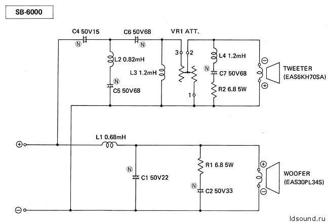

АС имеют большой запас по перегрузке благодаря высокотемпературным звуковым катушкам. Для воспроизведения низких частот в акустике Technics SB-6000 используется низкочастотный громкоговоритель конусного типа диаметром 300 мм с диффузором из кукурузной бумаги. Корзина изготовлена штамповкой из стали. В качестве подвеса используется бутилкаучук, который более долговечен, чем обычные материалы. Для воспроизведения высоких частот применяется купольный твиттер EAS-6KH70SE с диафрагмой 32 мм. Динамик хорошо работает даже в высокотемпературном режиме. Кроме того он имеет регулировку уровня относительно НЧ динамика. Кроссовер из качественных деталей. Катушки индуктивности имеют ферритовые сердечники.
