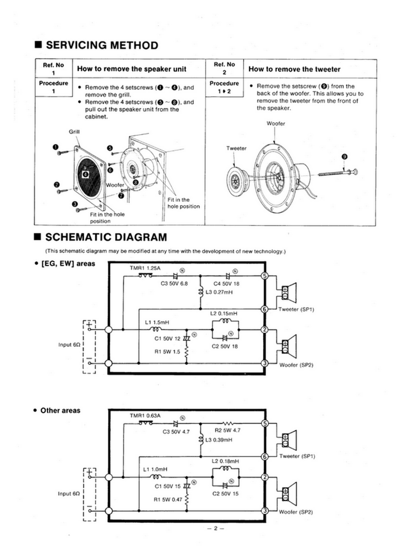

Были у меня такие. Менял подвесы. Есть схема фильтра от производителя:
