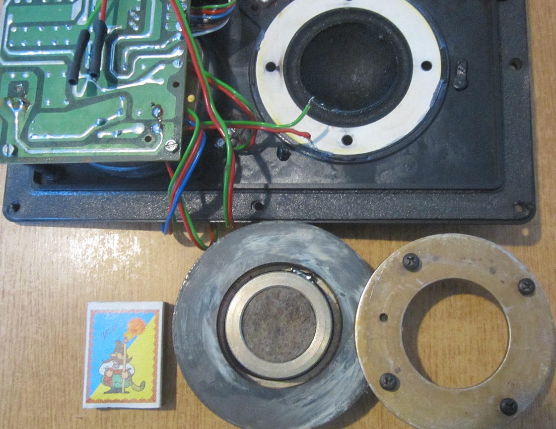

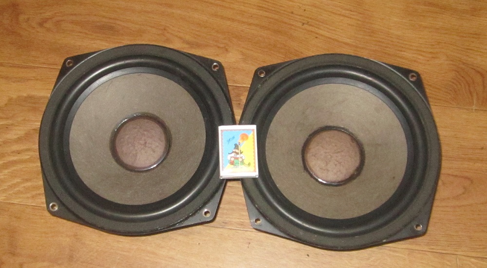

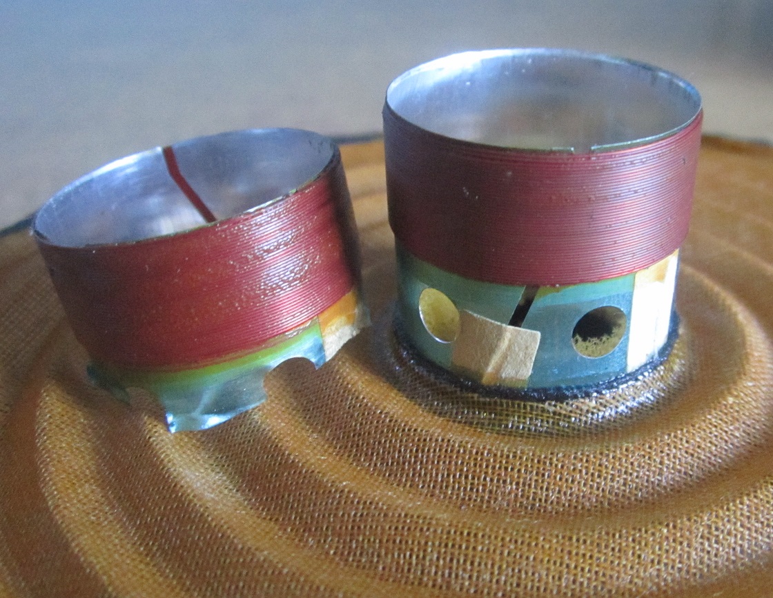

Реставряция купольного 2" среднечастотника и двух 8" НЧ головок.
У СЧ головки схлопнулся магнит, разбив катушку. У одного из пары НЧ динамиков смялся каркас ЗК - немцы не проложили противоусталостный защитный слой бумаги поверх фольгового каркаса. Мало того, ослабили его множественными отверстиями, хотя была возможность сделать отверстия в диффузоре, под колпаком.
В общем, появилась редкая возможность заглянуть внутрь магнитной системы немецкого купольного среднечастотника. МС расклеилась из-за недолива клея между магнитом и верхним фланцем - клеевая плёнка (и контактная поверхность) занимала не больше процентов двадцати площади фланца.
В полости МС, как и ожидалось, звукопоглотителя не обнаружилось. Керн простой, без затей, чисто цилиндрический. Но с внутренним отверстием, с войлочной пробкой. Сзади МС пластмассовый цилиндрический боксик, в три спичечных коробка объёмом.
Диаметр керна 49,9 мм, отверстия верхнего фланца 51,5 мм, зазор 0,80 мм.
Высота фланца и зазора одинакова - 3,0 мм.

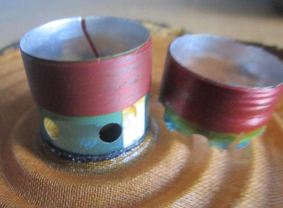

Каркас катушки чисто фольговый, алюминий 0,08 мм, высота однослойной намотки 2,50 мм, вывод через разрез каркаса. Намотка с отступом от края каркаса, на 1 мм.
Вес заводской катушки 0,57 г.
Новая термостойкая катушка среднечастотника 7,5 мм высоты каркаса, намотка 3 мм. по высоте. При вклеивании выставлена строго по высоте зазора. Толщина чисто алюминиевого каркаса 0,1 мм. Вес 0,68 г.
Сделал таких катушек сразу 4, три с ярлычком-запиской пошли на хранение.

МС хлопнулась из-за недолива клея между магнитом и верхним фланцем - клеевая плёнка (и контактная поверхность) занимала не больше процентов двадцати площади фланца.
Это обычная практика у заграничных халтурщиков.
У одного из пары НЧ динамиков смялся каркас ЗК - немцы не проложили противоусталостный защитный слой бумаги поверх фольгового каркаса. Мало того, ослабили его отверстиями, хотя есть возможность сделать отверстия в диффузоре, под колпаком.
У них ещё была возможность сделать отверстие в керне. Но если халтурить то по полной.
Может стоило для купольной середины взять материал по-тоньше? Хотя хозяин-барин. Тут много любителей перегруженных подвижек, им зайдёт на ура.

Не называл бы телефункеновцев халтурщиками. Динамики отпахали десятки гарантийных сроков, десятки лет, а в конечном итоге где тонко, там завсегда и порвётся. В любом изделии.
Параметры заводских двухслойных катушек НЧ головок:
высота намотки 11 мм, сопротивление постоянному току 3,3 и 3.4 Ом, высота 0,1 мм Al каркаса 28 мм, высота намотки 11 мм. в каркасах 6 отверстий диаметром 5 мм. Провод по расчётам 0,20 мм. по Cu.
Новые той же высоты каркаса, и высоты намотки. Выше намотки на каркасе 0,1 мм Al слой кабельной бумаги 0,12 мм. Антикомпрессионных отверстий в каркасах ЗК не делал, будут в диффузорах. Re 3,7 и 3,8 Ом, провод 0,20 мм. Сопротивление измерял на концах новых гибких выводов. Витков 45/40.
Заводские гибкие выводы были сделаны из свитых косичек голого микропровода, упакованных в полимерные оболочки. Оболочки рассохлись, растрескались, косички частично растрепались, но все были рабочие, продолжали выполнять свою миссию.

Спецом для СЧ взял каркас потолще.
7,224
3,649
167
Добавка веса не за счёт каркаса, а за счёт провода. Слегонца усилил "мотор".

Косяк там один - недолив клея. И то, было бы всё путём. если бы хозяин не уронил его.
Остальные моменты не так существенны - телефункены отработали свой срок с лихвой.

Забыл добавить выше - количество витков заводской катушки среднечастотника - 18.
7,224
3,649
167
Столько же, 18.
У немцев провод 0,1 мм. в новой ЗК - 0,112.
Вот на большее количество меди в зазоре и сильнее "мотор".
Плюс полное использование высоты зазора.
3,954
505
83
Значит BL не изменился, а масса катушки прибавила 19%. Это называется:
Ну-ну.
Когда нормальный специалист увеличивает массу катушки на 20%, BL вырастает на 50. Но где такого найти.

Пока все три динамика сохнут в сборе, перед прогонкой/прослушкой и измерениями, позволю себе лирическое отступление.
Вот было бы лучше, если бы фирмЫ имели общирный опыт ремонта своих собственных (и чужих) АС и динамиков.
Наблюдая, что происходит с купольными СЧ головками от времени и от эксплуатации, общупывая и обмеряя их, только укрепляешься в мнении делать СЧ купольники исключительно в варианте с центрирующей шайбой.
Параметры низкочастотников после восстановления легли довольно кучно.
Взамен отверстий в каркасах ЗК в диффузоре работают два усиленных отверстия 7 мм. диаметром.
......................Re, Ом;......Fs, Гц;.........Qa;.........Qe;.........Qt.........Vas, л.
№1...........3,80............60,0..........3,26........0,69.......0,57.........-
№2...........3,75............64,0..........3,84........0,68.......0,58.........-
Основной резонанс восстановленного среднечастотника 560 Гц.
Девиация импеданса в диапазоне 700 Гц - 10 кГц всего 1,41 раза, от 3,9 до 5,5 Ом.
В диапазоне 1 - 7 кГц от 3,9 до 4,8 Ом.
Удвоение минимального значения импеданса (2 кГц, 3,9 Ом) происходит на частое 25 кГц (7,8 Ом).
Низкая индуктивность катушки, очень хорошо.

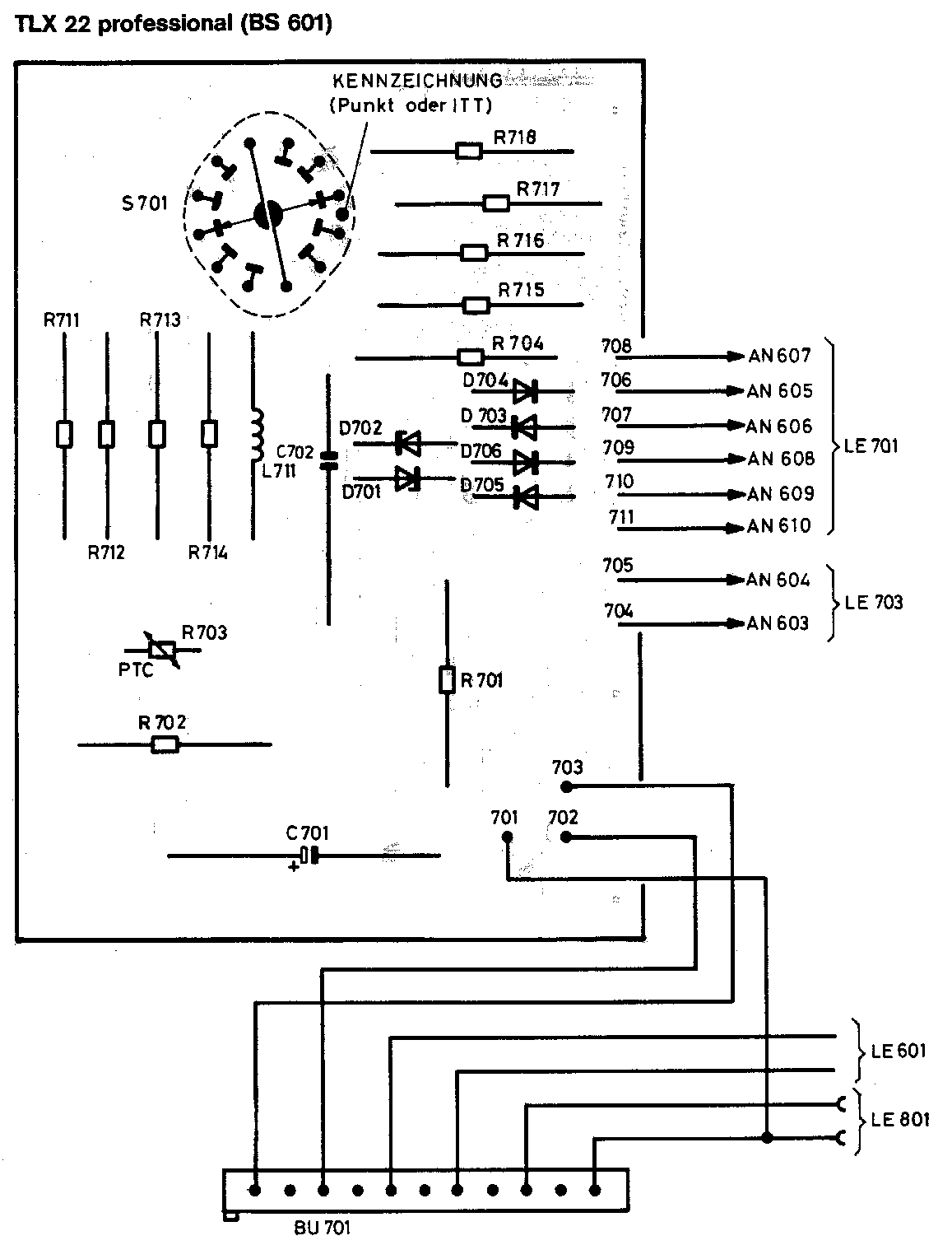

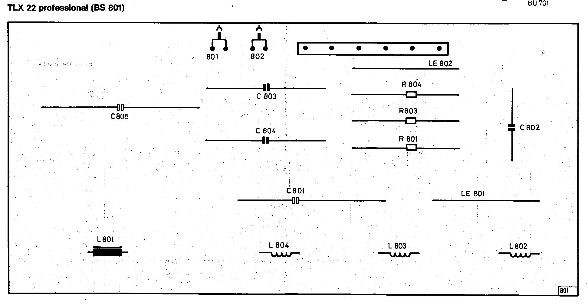

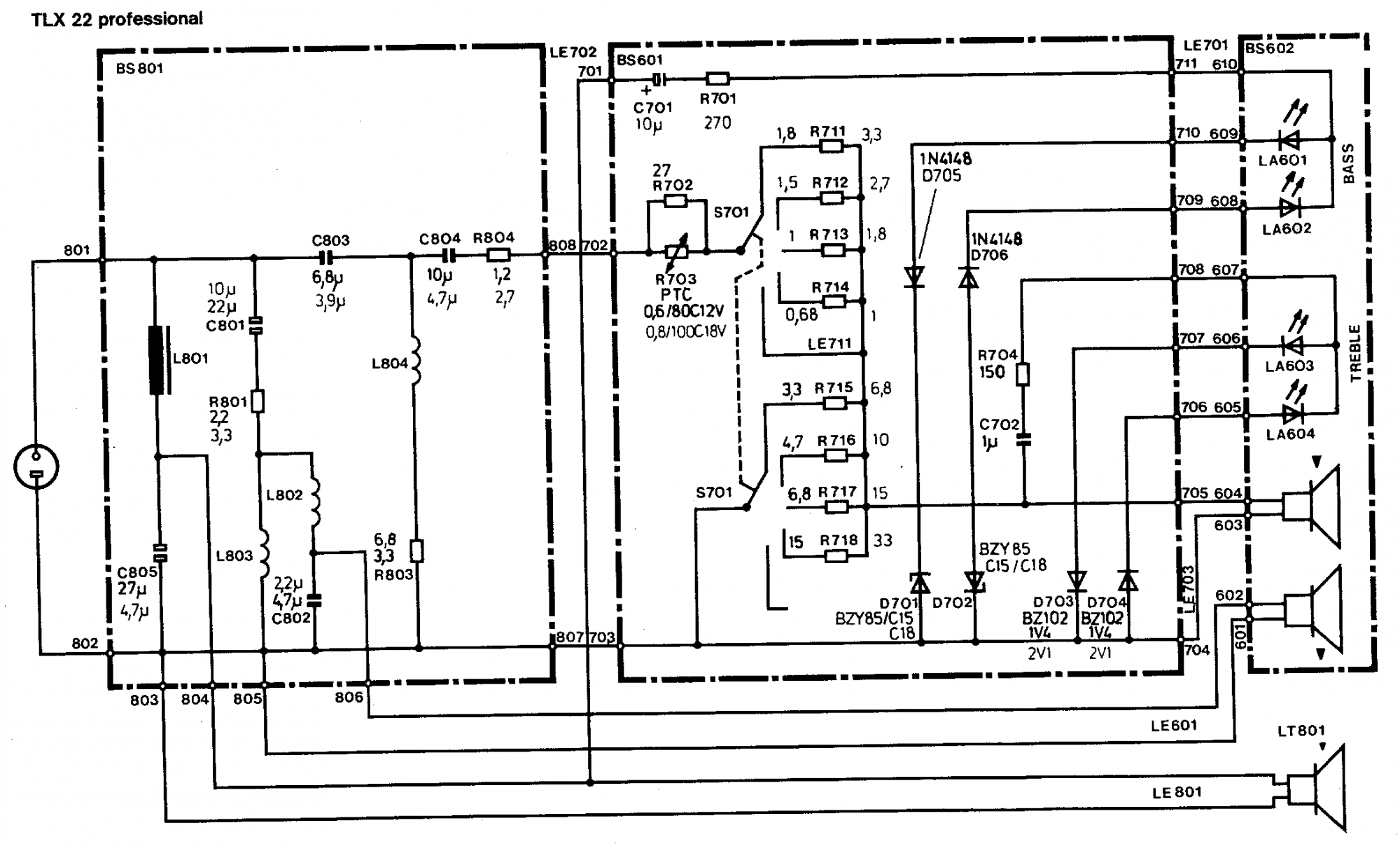

Прошу помощи - при быстром поиске не нашёл в интернете полной схемы TELEFUNKEN TLX-22/4 Professional.
Может у кого-то она есть в копилке, устроит даже самоснятая схема фильтра.
