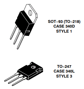

Данные транзисторы, насколько я понял из даташита, выпускаются в корпусе:
  1. TO-247 - задняя часть транзистора без алюминиевой подложки, можно использовать без изолирующей подкладки;
  2. TO-218 - задняя часть с алюминиевой подложкой (выходом).
Верно ли я понял, что ТО-247 это именно полностью изолированны с задней стороны. Именно такие и нужны, но в поиске ТО-247 находит и с алюминиевой подложкой.
Вот здесь их фото: https://ldsound.club/index.php?threads/sabvufer-xripit-usilitel-moschnosti.419/#post-14516

Про ТО 247 не скажу, а то, что всегда упоминается Full Isolated это факт.
Я уже дочитал, что это может быть подделка. Дело в том, что в продаже нет таких, с полной изоляцией корпуса. Может оно и к лучшему, брать с алюминиевым выходом, возможно протянут дольше.
28,091
13,445
Изолированные - фуфел в плане мощности, вскипают и выгорают мгновенно. Их нужно параллелить по 5 штук вместо одного.
ТО-247 это лапоть, типа ТО-3 в пластике, большой. Поменее- ТО220 .

Да корпуса очень схожи, to-247 и top-3. Александр, какую подложку лучше поставить между данным транзистором и радиатором, силикон или керамику?
28,091
13,445
силикон ерунда полная, то есть номекс. Только хорош тем, что ручки не пачкать. Слюда , если нет керамики- и керамика если есть керамика. Другое как бы мимо.\Корпуса ТО220 -там медяха под никелировкой, можно сошлифовать до меди. И убедиться, что подошва ровная, без ямы.

Или силикон или керамика 1 мм. Керамика треснуть может, а так наверное лучше.
